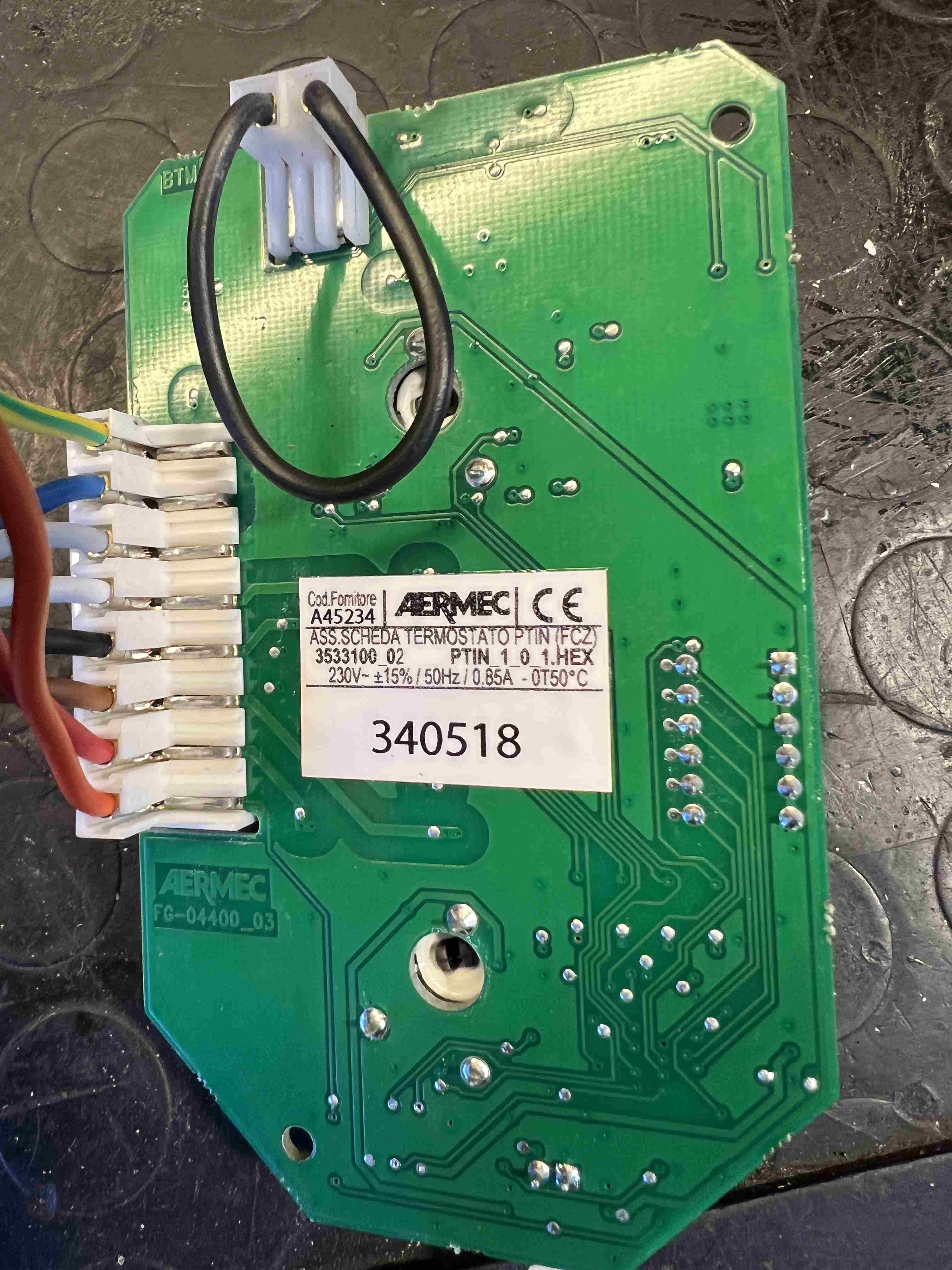

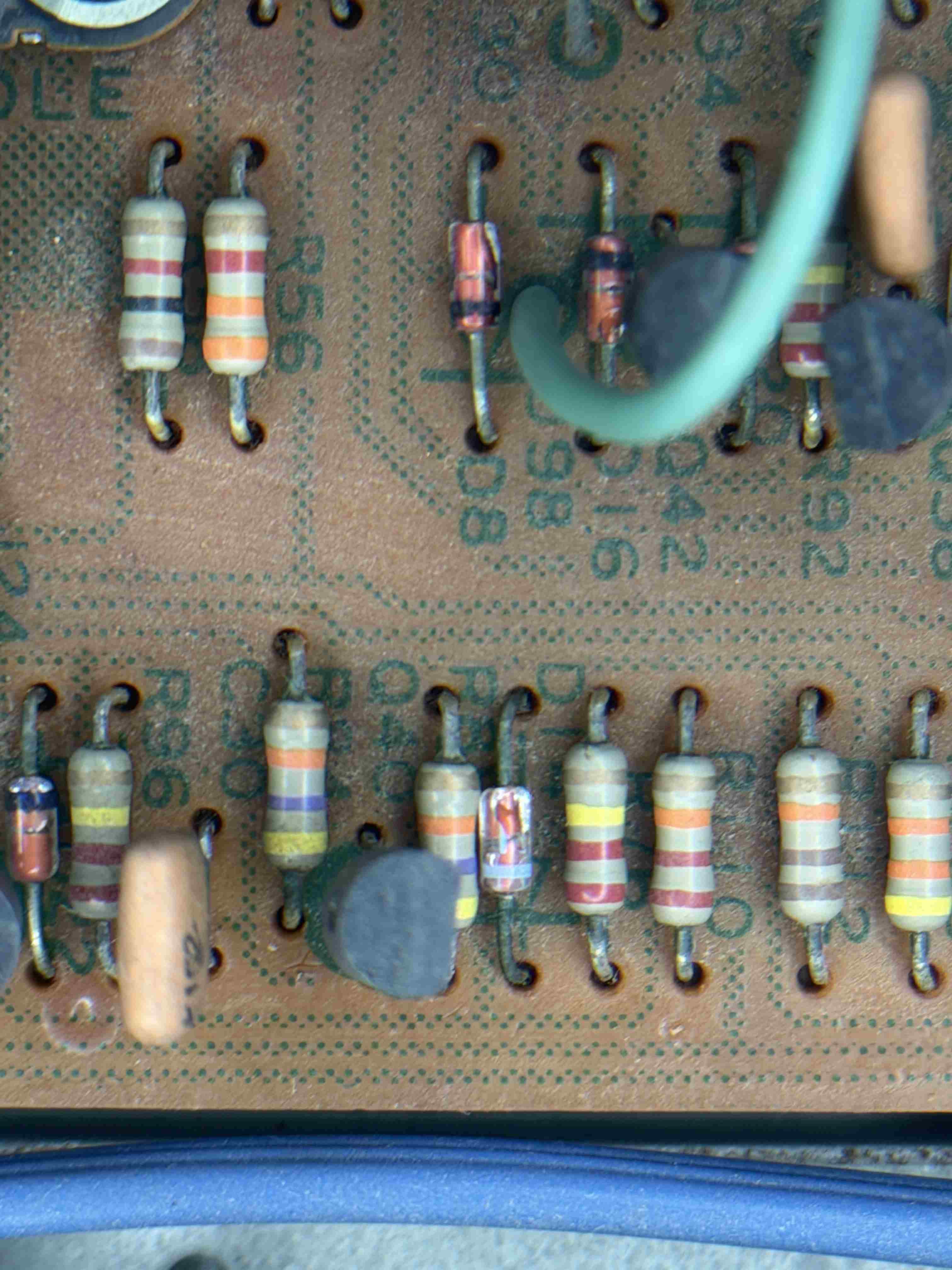

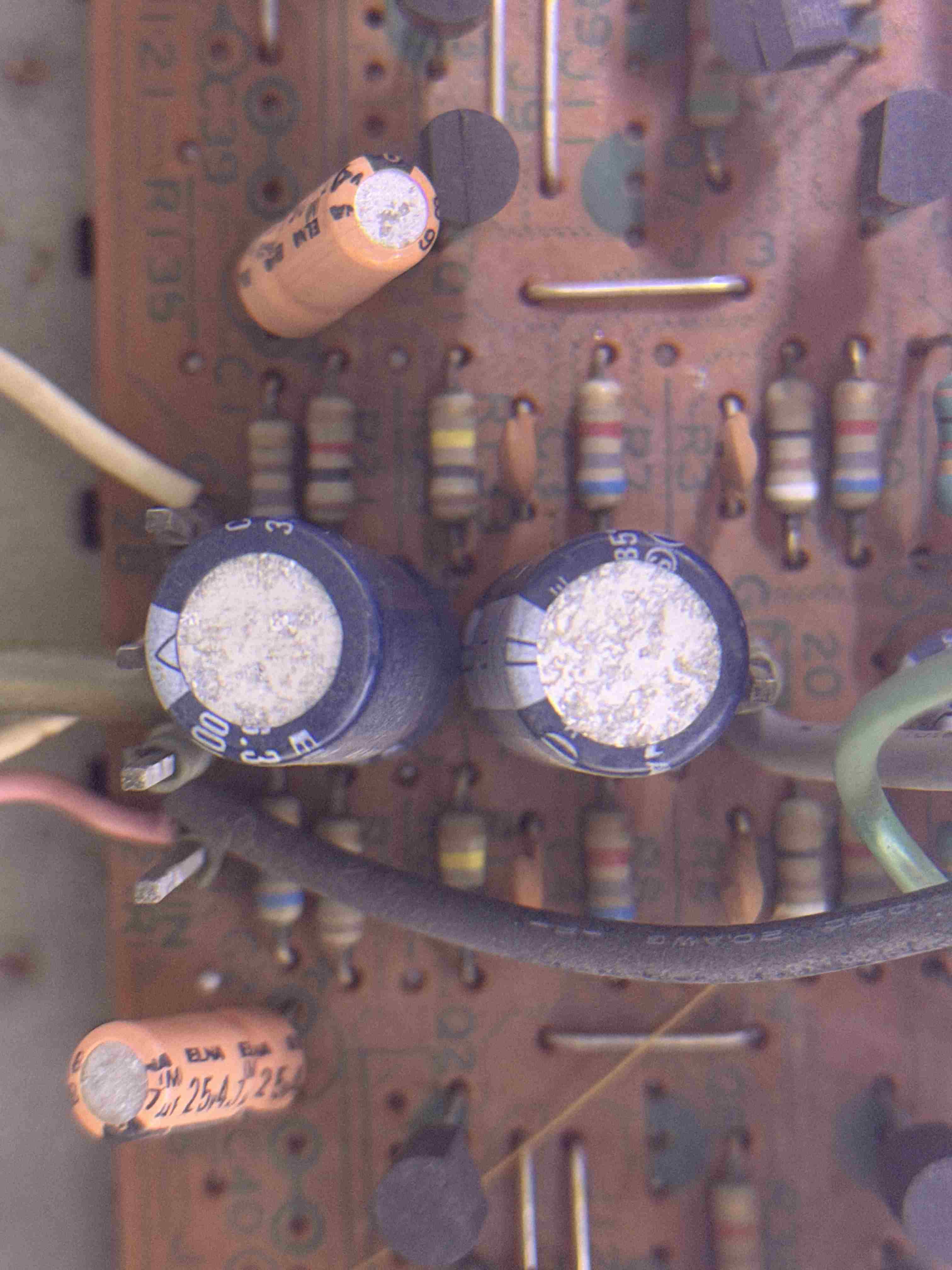

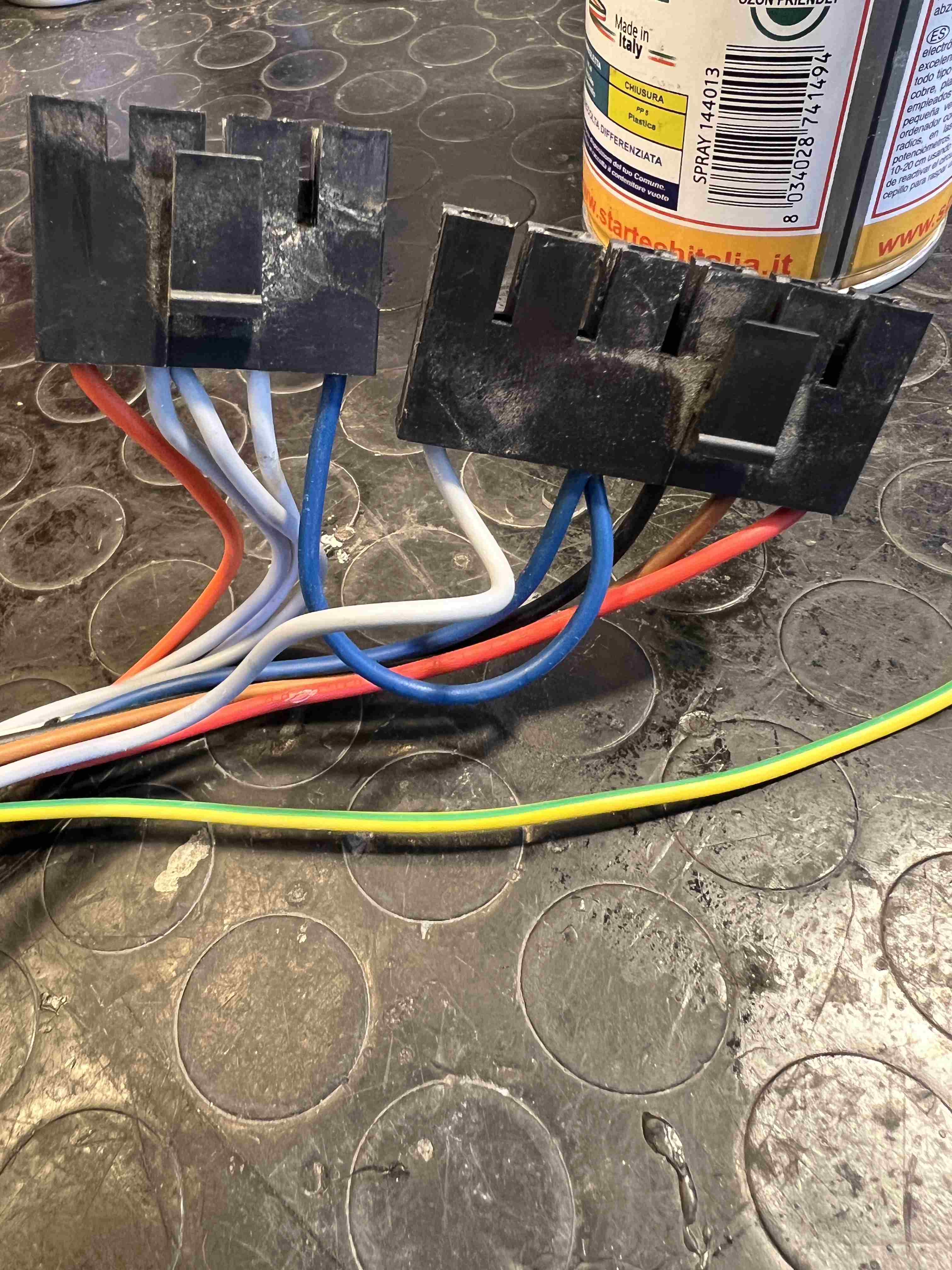

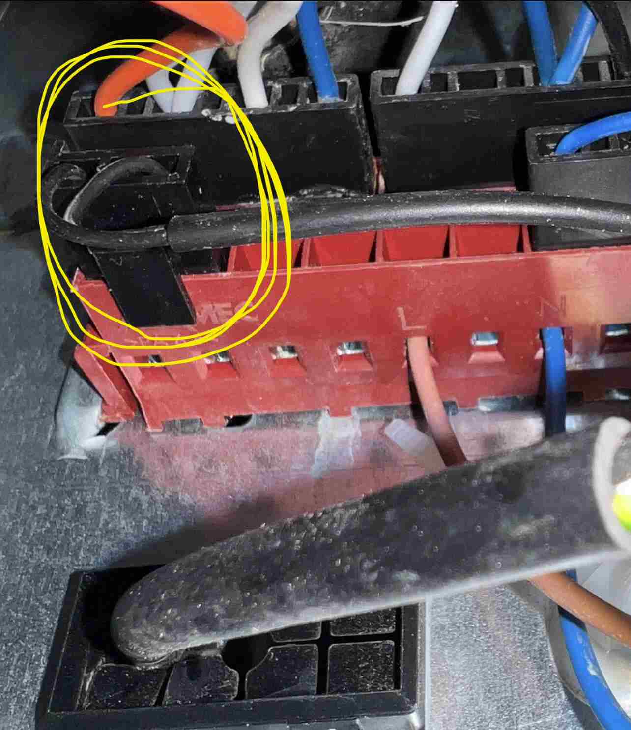

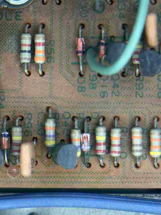

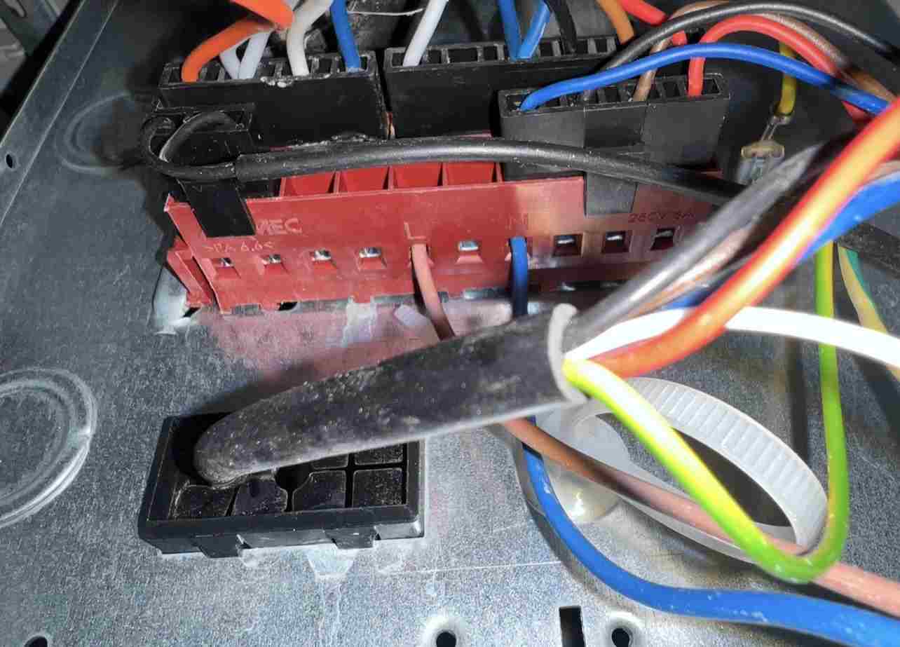

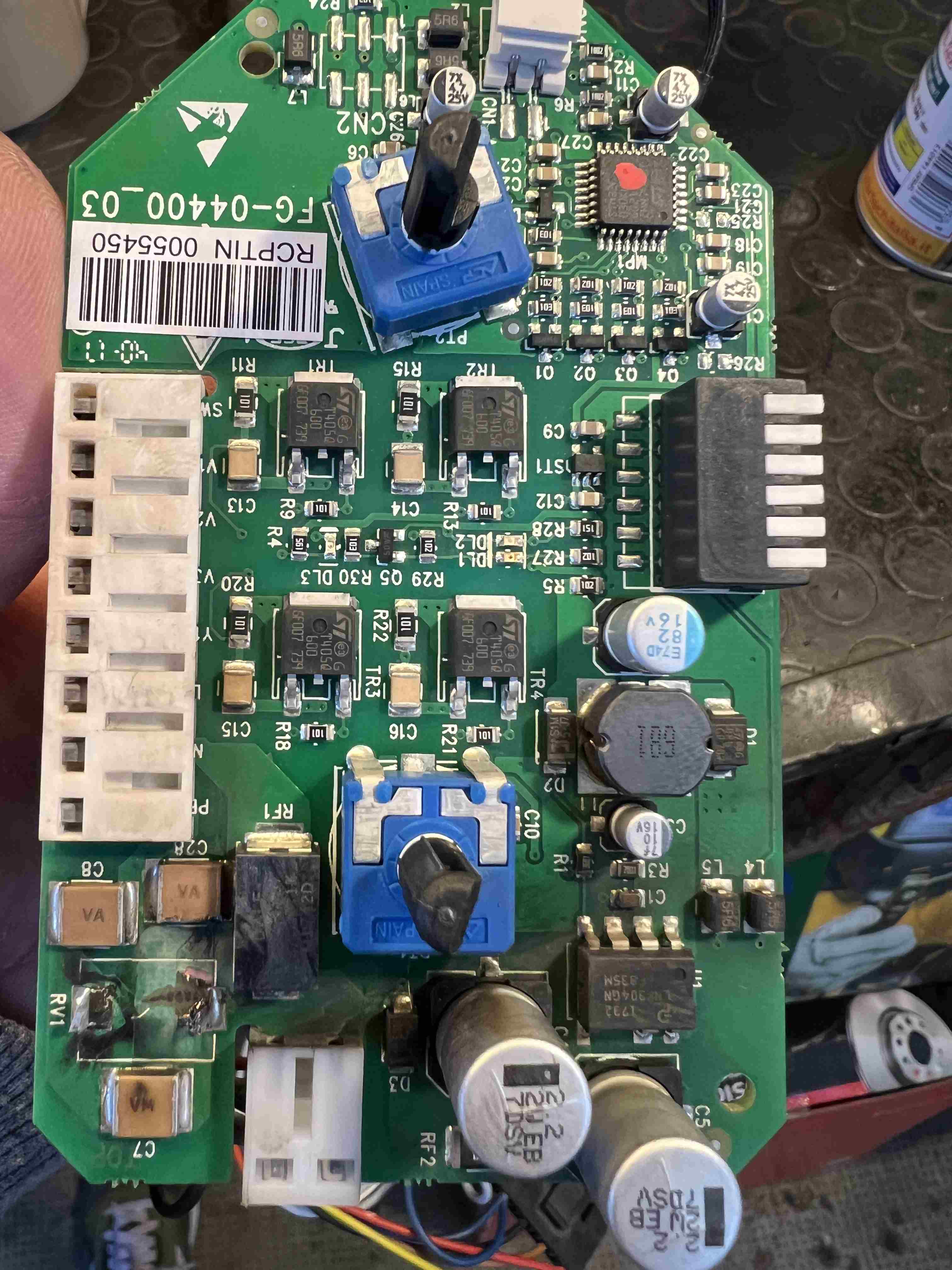

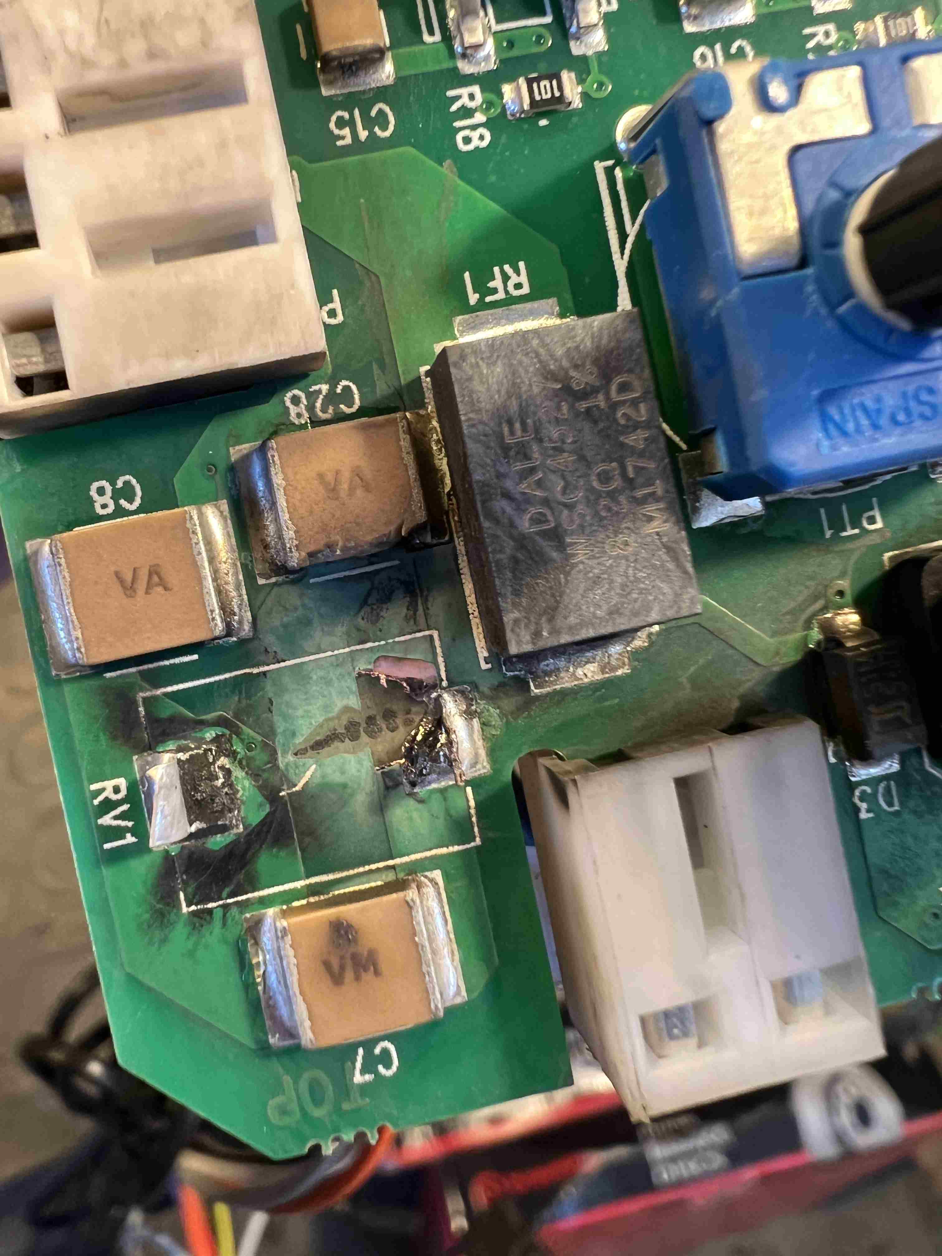

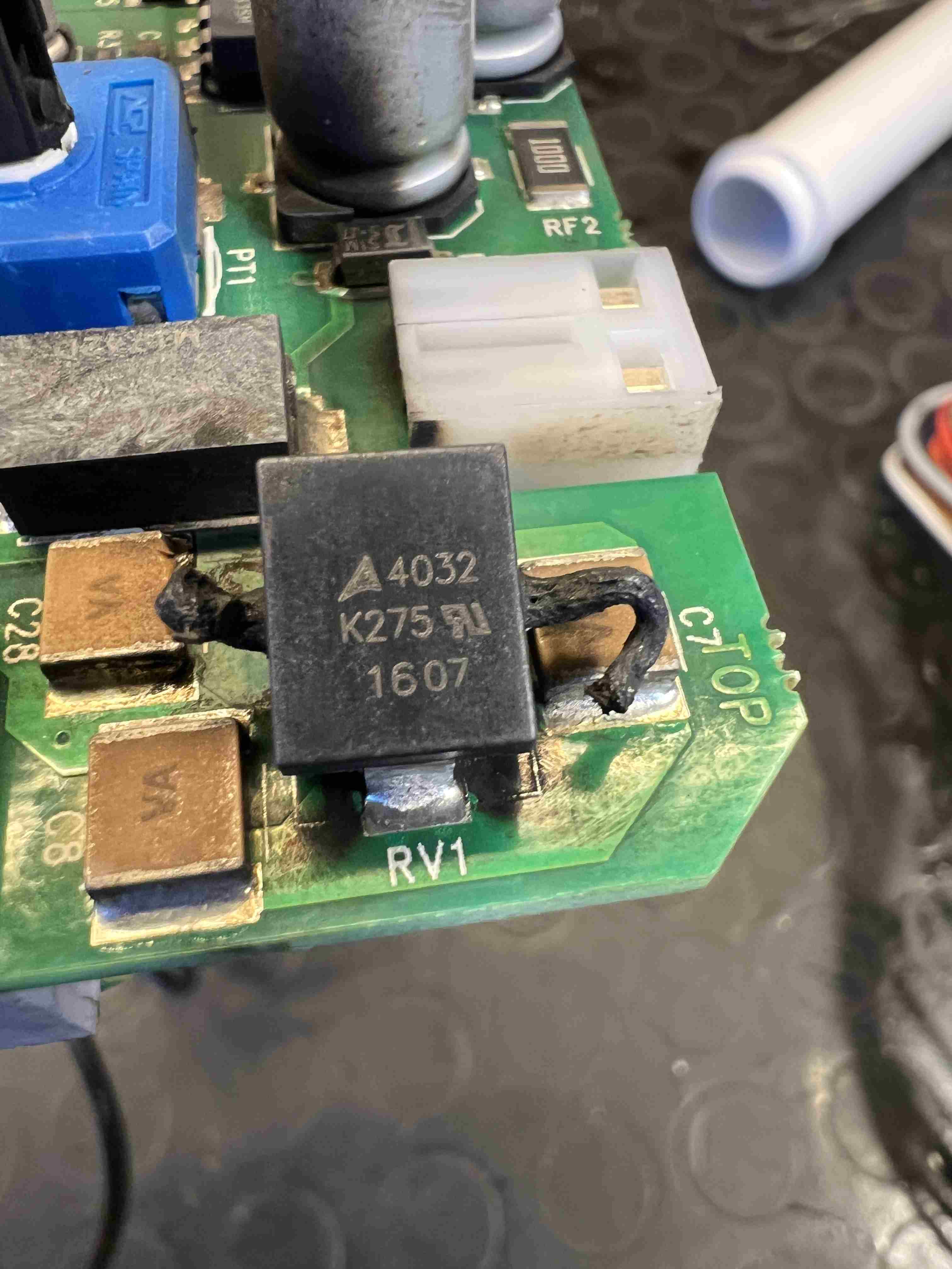

salvatore1956 ha iniziato a seguire Girls In Your City - No Selfie - Anonymous Casual Dating
Girls In Your City - No Selfie - Anonymous Casual Dating
salvatore1956 ha inserito una discussione in Motori - Generatori
Private Lady In Your City - No Verify - Anonymous *** Dating https://PrivateLadyEscorts.com [url=https://PrivateLadyEscorts.com/girls.html] Private Lady In Your Town [/url] - Anonymous Adult Dating - No Selfie -
Luca Molinari ha aderito alla comunità
click0 ha iniziato a seguire Fancoil Aermec FCZ300 ACT non si accende
Fancoil Aermec FCZ300 ACT non si accende
click0 ha risposto a Mavo76 alla discussione in Guasti/Problemi Riscaldamento
1 dove hai tolto il fusibile? 2 serve foto dello schema bordo apparecchio quello che hai postato e palesemente errato (o quello sulla cassa dell'apparecchio o una foto del cartaceo con l'apparecchio) 3 foto targa macchina (sul ventilatore) -
jevix60 ha iniziato a seguire Womens From Your Town - Anonymous Adult Dating - No Selfie
Womens From Your Town - Anonymous Adult Dating - No Selfie
jevix60 ha inserito una discussione in Motori - Generatori
Girls From Your City - No Selfie - Anonymous Adult Dating https://SecreLocal.com [url=https://SecreLocal.com/girls.html] Girls From Your City [/url] - Anonymous Adult Dating - No Selfie - Oggi
KENWOOD BASIC-M1 consiglio
Metropolis ha risposto a Metropolis alla discussione in Radio - Stereo - Autoradio - HiFi - CD - DVD
Domanda basica su cambio vecchio differenziale
pinballwizard ha risposto a pinballwizard alla discussione in Quadri elettrici civili e terziario
Ciao a tutti! Ho una novità ( spero sia la volta buona ). Stamattina sul tardi con la luce del sole ho fatto un po' di prove, ringrazio ancora @piergius per la disponibilità al telefono, come mi aveva detto ho provato a mettere sotto il MT sulla fase entrambi i cavi per aumentare il valore della corrente dispersa e provare a rincorrerla sui cavi di terra. Ora sempre da ignorante, ho trovato una cosa utile, forse prima non avevo mai provato, ma ho trovato i famosi 2.4mA ( moltiplicati quasi per due mettendo tutto sotto la lase ) pinzando un neutro e una fase che vanno in un'altra derivazione che è esattamente dietro all'altra collegate da un foro nel muro. Ora sono corso dietro e alla fine ho trovato esattamente il valore della dispersione su una canalina che va a una spina! Stavo per esultare, ho provato a misurare pinzando fase e neutro e lato spina non vedevo più la dispersione... Sono sulla strada giusta o sto prendendo una cantonata...sembrerebbe tornare tutto, dovrei provare a scollegare dalla seconda derivazione linea,fase e terra di quella spina e provare a rimettere il MTD? Buona domenica a tutti! -
Algol 11 Prima serie Tasto 1P 2P e rotella laterale
Riccardo Ottaviucci ha risposto a Antonio2188 alla discussione in Brionvega
perchè il meccanismo di ritenuta non funziona più o è saltato via ,il principio è come quello delle penne a scatto -
Fancoil Aermec FCZ300 ACT non si accende
Mavo76 ha risposto a Mavo76 alla discussione in Guasti/Problemi Riscaldamento
L’ho collegato ad una normalissima presa elettrica Se intendi il connettore a sinistra che ho cerchiato in giallo è la sonda della temperatura ambiente che potrei pure eliminare ma è in entrambi i fancoil Il fusibile originale è da 2A ritardato, quello che ho usato è un fusibile normale da 4A, potrebbe essere un problema? come mai non si è bruciato il fusibile invece del varistore? Posto le foto della scheda -
michpao ha iniziato a seguire Bosch morta, cambiare o riparare ?
Metti foto modello stampato all’interno della porta e magari ti potremo dare maggiori indicazioni.
AndreR ha iniziato a seguire Sensori temperatura hvac hisense
Sensori temperatura hvac hisense
AndreR ha inserito una discussione in Guasti/Problemi Climatizzazione
Salve. ho un climatizzatore composto dalle seguenti unità CF50BS04G - Hisense Hi-Comfort split 18000 BTU unità interna condizionatore inverter gas R32 (1 unità) CF50BS04W - Hisense Hi-Comfort 18000 BTU unità esterna condizionatore inverter R32 (1 unità) Ho notato che i sensori della temperatura, sia del telecomando che dell’unità interna, non sono molto precisi. L’unita interna tende a misurare anche 3/4 gradi in più rispetto a quella realmente presente in casa, quando settato in modalità riscaldamento. É possibile regolare in qualche modo un offset(sia sull’unità interna che per il sensore del telecomando)? Grazie in anticipo per eventuali risposte. -
Airpaolo ha aderito alla comunità
KENWOOD BASIC-M1 consiglio
Metropolis ha risposto a Metropolis alla discussione in Radio - Stereo - Autoradio - HiFi - CD - DVD
Pulendo la scheda dalla polvere per bene e osservando meglio sotto la lente di ingrandimento ho notato che una buona parte delle teste dei condensatori che sono ossidati, e ho notato alcuni diodi che hanno il rivestimento esterno spaccato quindi presumo che siano guasti quei diodi e quindi da sostituire assieme ai condensatori.... -
mistertv ha iniziato a seguire Toshiba 32LA3B63DA
Mi sa che qui c'è una EMMC e non una SPI.
Fancoil Aermec FCZ300 ACT non si accende
Dumah Brazorf ha risposto a Mavo76 alla discussione in Guasti/Problemi Riscaldamento
Da dove arrivano questi fancoil? Non è che qualcuno ha pasticciato con la morsettiera? Quel connettore nero da 2 a sinistra non mi sembra coerente con lo schema. Pulendo la fuliggine possiamo vedere le piste e vedere a quale ingresso della scheda il varistore è collegato. Fai foto entrambe le facce della scheda. Il varistore è un elemento di protezione da forti sbalzi di tensione e si installa in parallelo con l'ingresso. Se non si è danneggiato altro la scheda dovrebbe funzionare senza di esso ma appunto senza protezione. E' dato per 275V... hai forse collegato 2 fasi invece di fase e neutro? -
alfredo-a ha iniziato a seguire Basculante sommer (anno 2017) NON apre
Basculante sommer (anno 2017) NON apre
alfredo-a ha risposto a alfredo-a alla discussione in Cancelli elettrici
Ho fatto altri test e mi sembra che a dare problemi sia il finecorsa in chiusura. Avete suggerimenti su che test potrei fare con il tester? -
KENWOOD BASIC-M1 consiglio
Metropolis ha inserito una discussione in Radio - Stereo - Autoradio - HiFi - CD - DVD
Salve a tutti buongiorno, vi scrivo in cerco di un consiglio su questo amplificatore che con oltre 30 anni credo di carriera alle spalle oggi ancora funziona MA...c'è un ma. Possiedo due SR Technology club 150, che sono 100W rms con impedenza 8ohm, poi possiedo questo Kenwood Basic M1 che è un classe G con una potenza a 8ohm di 105W direi che è sposato per quelle due club 150 che possiedo. L'amplificatore è funzionante nonostante abbia passato gli ultimi 10 anni fermo senza essere mai acceso, ma oltre ad essere impolverato collegato al PC Ronza o meglio emette un leggerissimo fischio fastidioso, quindi ho preso un filtro antidisturbo e l'ho applicato ad una ciabatta che ho utilizzato esclusivamente per filtrare l'amplificatore ma non è cambiato il risultato. La mia domanda è: dato gli anni dell'amplificatore mi conviene effettuare un RECAP lato alimentazione e lato amplificazione? da cosa altro potrebbe essere causato questo fischio / ronzio? Grazie a tutti per l'attenzione. -
Amplificatore con Massa Segnale.. flottante
spippolone ha risposto a spippolone alla discussione in Radio - Stereo - Autoradio - HiFi - CD - DVD
infatti andrò a prendere l'altro finale a casa dell'amico.. 45 Kg.. tolgo questo e faccio le misure e i confronti "ottici" con l'altro.. è una questione di punto preso risolvere il problema.. da pensionato.. non conto le ore.. -
Tutto sta a come viene filtrato in ingresso alla ricevente il segnale che arriva dall' antenna.
E' vero.. ma se c'è un forte segnale.. come gli da noia a 433 che è una armonica inferiore .. come spesso il 5G da noia in banda UHF TV .. è ovviamente un indovinello.. AMMESSO CHE il suo problema sia un problema di 4G o 5G magari è solo uno spostamento di frequenza guasto del ricevitore...
Esatto e a dirla tutta, se neanche un condensatore da 1F 😄 non dovesse bastare, si deve passare a una batteria tampone.
Basta un condensatore?
Livio Orsini ha risposto a Cavuotodavide alla discussione in Elettronica generica
Se non metti un diodo il condensatore, che si è caricato al volore statico della batteria, all'avviamento tenderebbe a scaricarsi sul circuito dell'automobile, serve per non far "tornare indietro" la tensione. Può, probabilmente supplire l'energia durante l'stante iniziale dell'avviamento, quando la caduta è massima, poi tutto è funzione dell'assorbimento dei vari dispositivi e del tempo necessario al completo avviamento. -
ALLUMY ha iniziato a seguire Filtro 5g per scheda bft
@elfla1 puoi postarci una foto della ricevente col problema?
duo vision 500, 650, 800 duo rapido 650 manuale: (https://www.sommer.eu/SOMMER/Downloads/Montageanleitung/Archiv/Garagentorantriebe/duo%20vision%20-%20duo%20rapido/46758V003-492023-0-OCE_IT_mit_HFL_Rev-C.pdf) Quando si preme il tasto apertura nell'alloggiamento del comando a parete il basculante resta chiuso ecco i passaggi alla pressione del tasto: 1 - Si accende la luce di cortesia nell'alloggiamento del comando a parete 2 - si sente un relè che apre e chiude nell'alloggiamento del comando a parete 3 - la slitta motore con catena rimane ferma e non si sente nulla 4 - sblocco manualmente con il cavo di emergenza della slitta a motore 5 - apro/chiudo il basculante manualmente 6 - blocco la slitta a motore 7 - Il basculante si apre/chiude senza anomalie un paio di volte poi si blocca ancora Vi ringrazio in anticipo
Se riesci a fornirci questi 3 dati possiamo ragionarci sopra, altrimenti si va alla cieca. È un DC-DC converter di tipo switching? Comunque occorre sapere quanta corrente gli entra a 12V, e a che tensione di ingresso smette di funzionare, quando questa si abbassa mentre accendi l'auto. So bene che non è così semplice ottenere queste informazioni, ma con un po' di pazienza ci si arriva. Ah, l'idea di @Mauro Dalseno secondo me è giusta. Non ho parlato di diodi perché prima volevo capire com'è la situazione... con dati alla mano.
alfredo-a ha aderito alla comunità
Presa antenna TV fa scattare differenziale
piergius ha risposto a adamo alla discussione in Altro su impianti elettrici civili
. Perché il Segnale a Radiofrequenza entra attraverso un Condensatore di piccola Capacità , mentre la Massa è diretta. Questo Televisore, non avendo il polo di Terra nella Spina, si collega a Terra tramite la Massa della Presa di Antenna . Potrebbe disperdere normalmente qualche Milliamper . - .. Quando sento " IL Differenziale ", chiedo sempre : quello è l' unico del Quadro ? ? In caso è probabile che intervenga per Somma di tante Dispersioni dovute a tutti gli Elettrodomestici non all' ultimo che hai collegato . Quanti Elettrodomestici restano Alimentati in Stand-by H24 sotto questo Differenziale ? Quanto disperde ciascuno di essi ? - Quelli che hanno Comandi Unipolari vogliono Fase e Neutro corretti, altrimenti in Stand-by disperdono il doppio di quando sono in uso . In primis Forno e Lavasciuga classica a Resistenze . Quindi è necessario controllare che il filo Blu sia effettivamente il Neutro sia attestato al foro sinistro delle Schuko ovvero in alto alle Prese Italiane.. - ... Porto sempre l' esempio dei 2 Nonni apparentemente un nipote era antipatico al Differenziale ! ! (quando metteva in carica il suo Computer, che era perfettamente funzionante, ma aggiungeva 2mA alla Corrente Dispersa, che era appena sotto la Soglia di Intervento ! ) - Buona Domenica ! -
Scatto del salvavita
pasderasis72 ha risposto a pasderasis72 alla discussione in Installazione impianti elettrici civili e terziario
Sinceramente non ho potuto constatarlo perche' erano chiusi e il proprietario non trovava le chiavi .perche' ?? Un altra.cosa che ho dimenticato di dirvi chw nel.quadro hanno messo uno scaricatore di sovrattensione di tipo 2 .... -
Dovrebbe essere proprio dove entra il cavo di alimentazione. Prova a dare un'occhiata e in caso posta delle foto, così ti si può dire qualcosa di più preciso
