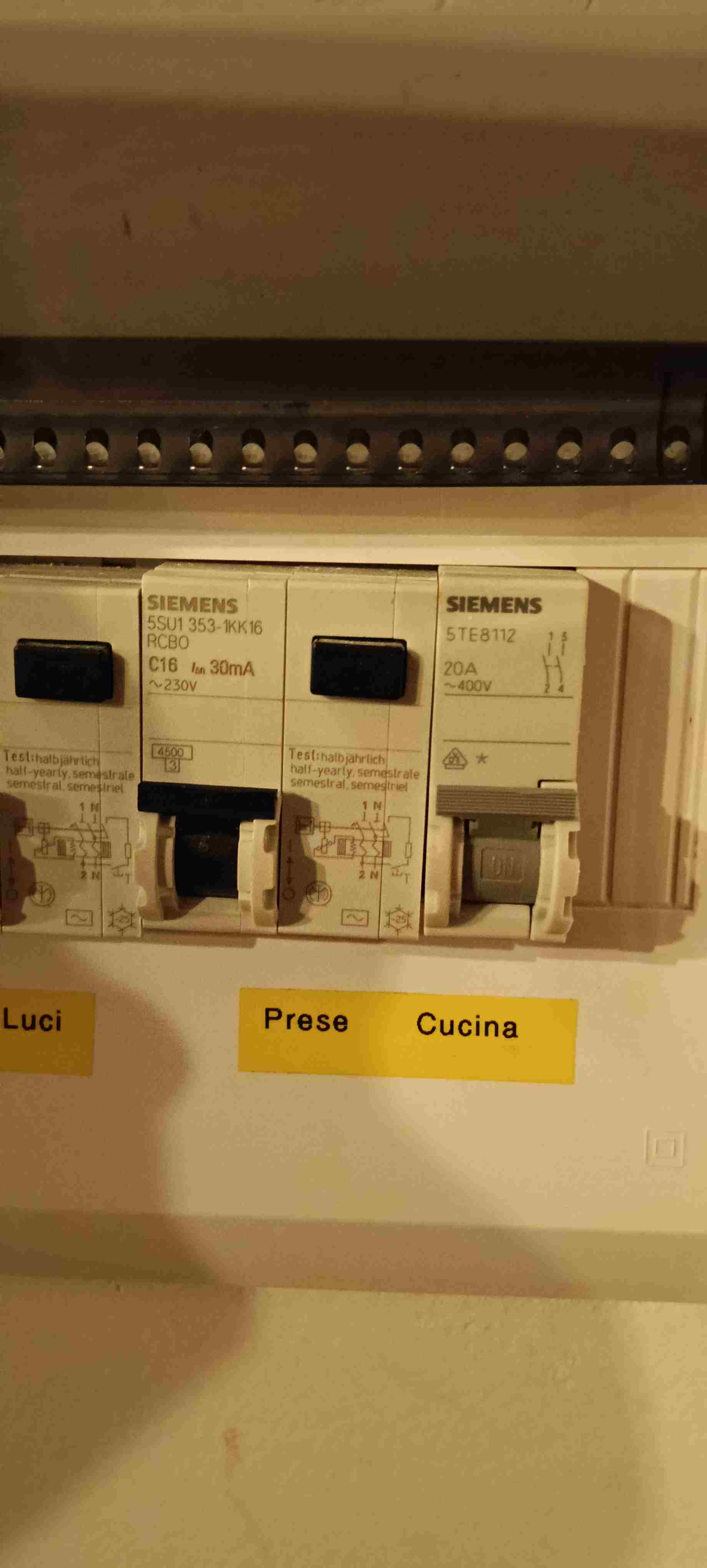

- Ieri
Roberto Garoscio ha iniziato a seguire Urmet 1708/1 volume suoneria basso
Urmet 1708/1 volume suoneria basso
Roberto Garoscio ha risposto a Dadidadi alla discussione in Citofoni, videocitofoni e intercomunicanti
Quale potenziometro? Il settaggio su 5 livelli di suoneria è solo tramite menù di programmazione. -
Rebo ha aderito alla comunità
Paolomn1968 ha iniziato a seguire Neutro da interrompere nel QP si o NO
Neutro da interrompere nel QP si o NO
Paolomn1968 ha inserito una discussione in Cabine elettriche e Power Center
Salve a tutta la comunità Mi sono imbattuto in questa cosa "curiosa" (vedi schema). Gli interruttori uscita trafo e i congiuntori dei quadri come si puè vedere sono tripolari. Il neutro, ovviamente ricavato dal centro stella dei trasformatori che sono a terra, non viene interrotto in partenza, ma inizia ad essere interrotto nel quadro distribuzione luce e forza motrice sottostante sia in arrivo che sulle partenze delle utenze monofasi o trifase + neutro (sottoquadri di lluminazione delle varie zone che non ho riportato per semplicità). Questo quadro è l'unica utenza dei due quadri principali che abbisogna di conduttore di neutro il quale svolge esclusivamente tale funzione (parte come falso TN-C dal trafo e finisce in TN-S sulle utenze dove il conduttore di terra proviene dalla maglia di terra alla quale sono collegati i trasformatori). La domanda è la seguente: normativamente è accettabile una soluzione di questo tipo? Se è normativamente accettabile mi sapreste indicare il riferimento normativo a riguardo poichè essendo una configurazione particolare un riferimento a questo caso specifico non l'ho trovato. Grazie in anticipo per qualsiasi risposta Paolo -
Alla fine ho reinfilato il cavo e ritestato solo con i connettori ed eliminato la presa(visto che non l'ho trovata) probabilmente il problema era proprio la presa, probabilmente l'autocrimpatura non è delle migliori, comunque rimosso lo switch e funziona regolarmente. Grazie per il supporto
Ste 89 ha iniziato a seguire Automatico modulare salta cadenza annuale
Automatico modulare salta cadenza annuale
Ste 89 ha inserito una discussione in Scatti intempestivi dei differenziali
Buonasera, vi racconto le mie disavventure... ho preso casa nuova mai abitata nel 2021 (questa era stata ultimata nel 2014 non so se serve questo dato ma lo comunico). Da quando l'ho arredata, almeno 1 volta l'anno mi salta il solo interruttore automatico Siemens delle prese, facendo scongelare il surgelatore e danneggiando anche gli alimenti nel frigo. Questo accade solo e ovviamente quando non sono in casa per qualche giorno, ma non ogni volta, questo weekend scorso esempio è saltata ed ero stato via 2-3 giorni, si solito accade durante le vacanze quando non ci sono una settimana... La mia compagna è stanca di dover cucinare o buttare ogni cosa presente, volevo prendere un riarmatore automatico sostituendo il Siemens ma a 16a non lo trovo, minimo 25a, risolverei o rischierei qualche danno con l'amperaggio superiore? Come posso risolvere e salvarmi da questa mia odissea? Vi ringrazio molto per l'aiuto! PS. Allego l'immagine dell'automatico che salta 1-2 volte l'anno, il blocco sopra la scritta prese con la levetta e il pulsante nero. -
Ste 89 ha aderito alla comunità
Dadidadi ha iniziato a seguire Urmet 1708/1 volume suoneria basso
Urmet 1708/1 volume suoneria basso
Dadidadi ha inserito una discussione in Citofoni, videocitofoni e intercomunicanti
Buonasera, ho il videocitofono in oggetto. Improvvisamente il volume della suoneria è bassissimo, nonostante il potenziometro sia posizionato al massimo. Sapete cosa potrebbe essere? Grazie -
Sostituzione temporizzatore Legrand Rex600
Zippo978 ha risposto a Zippo978 alla discussione in Quadri elettrici civili e terziario
Ok grazie, domani spero di fare bene -
antigelo e multidea evo bongioanni
Stefano Dalmo ha risposto a Idea54 alla discussione in Guasti/Problemi Riscaldamento
La domanda è , Non in serie o parallelo , Ma , insieme alla pompa della caldaia o con controllo separato ? . Ma questo lo può Sapere solo chi ha fatto l'impianto ,con che criterio ha concepito il funzionamento dell'insieme , altrimenti si devono visionare i circuiti , nel senso di se è stato fatto apposta , o c'è stato un problema . -
Stefano Dalmo ha iniziato a seguire antigelo e multidea evo bongioanni , Sostituzione cartuccia su misceltatore termostatico Teuco e LAVASTOVIGLIE Hotpoint Ariston LFK7M121XIT
Sostituzione cartuccia su misceltatore termostatico Teuco
Stefano Dalmo ha risposto a farinik alla discussione in Impianti (Idraulica)
Devi svitare la cartuccia . Attraverso la presa con una chiave a stella sulla parte esagonale visibile in foto, in senso antiorario . -
antigelo e multidea evo bongioanni
Idea54 ha risposto a Idea54 alla discussione in Guasti/Problemi Riscaldamento
Buonasera Stefano. "collegati in parallelo" intendi caldaia e i 2 miei circolatori?( ho 2 circolatori a causa delle dimensioni dell'impianto di riscaldamento) come capisco, durante un normale funzionamento con programmazione oraria o sempre attiva, se una caldaia è collegata in serie ai circolatori piuttosto che in parallelo?quali vantaggi mi da un sistena piuttosto che l'altro? grazie -
Stranezza su un foglio dati di una logaritmica
snipermosin ha risposto a ALLUMY alla discussione in Altro su antennistica
Si, in effetti sono stato troppo affrettato nel dare una mia interpretazione, e ragionandoci sopra il primo grafico in alto è effettivamente in corrispondenz del -26 db anche se in negativo (retro 180°) e non bisogna sommare altri valori, quindi quello è, 26 db. Mentre il grafico i basso corrisponde a -20 db a 180° e -14 db tra 135 e 150° il che è consono per un pannello. Chiedo venia per aver confuso le idee, ma comunque l'avevo detto che era una mia idea, Ma evidentemente era una interpretazione errata -
LAVASTOVIGLIE Hotpoint Ariston LFK7M121XIT
Stefano Dalmo ha risposto a antares67 alla discussione in Lavastoviglie
Controlla lo stato della pompa di scarico . La girante e la valvola di non ritorno posta nel raccordo al tubo di scarico . Stacca il tubo di scarico e mettilo sotto la fontana , vedi come scorre perché spesso si intasano di grasso . -
Regolazione chiusura Came Ati3000
ROBY 73 ha risposto a Pier77 alla discussione in Cancelli elettrici
Perché vuoi insistere con il massimo della forza se non serve? Al massimo portalo sul 2, devi pensare soprattutto anche alla sicurezza anti schiacciamento in caso di collisione con le ante di un'automobile e soprattutto di una persona. Stando attento a non farti male, prova a puntarti con il corpo contro le ante con il faston in posizione 1 o 2 e poi 4 e cerca di capire che è insensato portare la coppia al massimo se non è strettamente necessario Vai a pag. 10 del manuale nel link che ti ho postato ieri e guarda cosa c'è scritto a riguardo del dip 9: - 9 ON Rallentamento di 10 secondi disattivato (9 OFF - attivato); E dopo di che, segui anche la procedura per la "Regolazione velocità di rallentamento". Per non creare confusione sulla comprensione dei termini, scrivi se i dip-switch sono in ON o in OFF, perché come puoi vedere funzionano al contrario di quello che uno potrebbe pensare. Quando puoi / vuoi. Posta anche un paio di foto della scheda alimentata e a riposo con i collegamenti ed i dip-switch a vista ed eventualmente anche dei motori -
LAVASTOVIGLIE Hotpoint Ariston LFK7M121XIT
antares67 ha risposto a antares67 alla discussione in Lavastoviglie
La ringrazio per l’attenzione e per le indicazioni che mi ha fornito. Ho effettuato tutte le verifiche che mi aveva suggerito: ho scollegato il tubo di scarico dal sifone e ho fatto scaricare la lavastoviglie direttamente in un secchio, posizionato in alto. In questa configurazione ho potuto constatare che l’acqua defluisce con molta lentezza, fino a causare nuovamente il blocco della macchina. Ho provato anche con programmi di lavaggio differenti, ma il problema si ripresenta identico. Ho smontato la lavastoviglie completamente: tutte le parti relative al carico e allo scarico risultano pulite, senza strozzature né ostruzioni; la manutenzione periodica che effettuo mensilmente mantiene infatti i condotti in perfetto stato. Considerato quanto riscontrato, e il fatto che la pompa sembra funzionare ma non garantisce uno scarico regolare, sto iniziando a pensare che il problema possa dipendere dalla scheda elettronica. Cosa mi consiglia, di provare a cambiare la pompa dello scarico ?……anche se sento che funziona. -
Problemi con Ring Intercom
Ggiovanni ha risposto a Jagermaist alla discussione in Citofoni, videocitofoni e intercomunicanti
Non sono sicuro di saperti aiutare ma prova a pubblicare una foto di entrambi i citofoni aperti, anche con il ring collegato Vediamo se viene in mente qualcosa -
Citofono ABB e ring intercom
Ggiovanni ha risposto a Lory2406 alla discussione in Citofoni, videocitofoni e intercomunicanti
Qual è il nesso tra questo: e questo: ? Il Ring lo vuoi abbinare all'm2247-w o all'urmet 1715/1? -
karlo maders ha aderito alla comunità
Sostituzione temporizzatore Legrand Rex600
ROBY 73 ha risposto a Zippo978 alla discussione in Quadri elettrici civili e terziario
In pratica sinceramente non conosco i prodotti, ma presumo appunto che siano uguali. Se riesci a postare le foto giuste vedremo se sono uguali oppure no, altrimenti aspetta la conferma o la smentita da @Maurizio Colombi che da come ho capito lui li conosce. -
antigelo e multidea evo bongioanni
Stefano Dalmo ha risposto a Idea54 alla discussione in Guasti/Problemi Riscaldamento
Ma questo lo dovrebbe sapere chi ha fatto l’impianto delle pompe , come e quando ha previsto l’avvio di queste . E comunque il circolatore della caldaia dovrebbe spegnersi Dopo poco che la fiamma si spegne . a meno che le abbia collegate in parallelo e abbiano arrecato problemi alla scheda . -
scelta videocitofono
ROBY 73 ha risposto a proviamo78 alla discussione in Citofoni, videocitofoni e intercomunicanti
No, gli articoli NON coincidono, nel senso che l'alimentatore 6922 (oppure è il 6922.1?) fa parte del vecchio sistema "2 Fili", mentre i citofoni non possono essere i 6200 che sono i citofoni del sistema multifilare Sound System. Molto probabilmente i citofoni sono l'articolo 62I8, o eventualmente il 6209 che hanno lo stesso design del 6200, prova ad aprirli e vedi se è realmente così, oppure aprili e posta un paio di foto. Se non trovi l'articolo, una volta aperto, guarda dietro al pulsante in plastica che va a chiudere la conversazione quando agganci la cornetta. Il monitor invece potrebbe essere il 6029. Mentre il posto esterno potrebbe essere il 89F5 Se i problemi ce li hai su entrambi i citofoni, probabilmente ti potrebbe bastare il kit K13001, poi è da vedere appunto l'articolo preciso dei citofoni. Altrimenti questo per mantenere la stessa scatola da incasso del posto esterno e poi qualsiasi articolo dei nuovi videocitofoni del nuovo sistema "2 Fili Plus". Oppure cambiando tutto e rimanendo in casa "Vimar / Elvox", partendo da QUESTA pagina e seguenti, puoi vedere i kit attuali con i relativi componenti, schemi e caratteristiche. ..................................................................... Ah, e....... Va benissimo e molto meglio il più semplice e pratico "tu", grazie -
Sostituzione temporizzatore Legrand Rex600
Zippo978 ha risposto a Zippo978 alla discussione in Quadri elettrici civili e terziario
Non ho potuto fare le foto nuove ma ho controllato i terminali per dire cosa c' era, magari domattina ci riprovo. E in pratica? 🤔 -
Macwip ha aderito alla comunità
Tubo misterioso in impianto riscaldamento a pavimento
Stefano Dalmo ha risposto a f18m alla discussione in Componenti Riscaldamento
Lavostoviglie Candy CDI1020 si blocca poco dopo
Stefano Dalmo ha risposto a Leon7 alla discussione in Lavastoviglie
Perfetto 👌 grazie per l’aggiornamento .👍 -
Guasto vecchia caldaia Junkers ZWR24-K2E
Stefano Dalmo ha risposto a paolina alla discussione in Guasti/Problemi Riscaldamento
Ma come si può fare a mettere mano su parti elettriche e a non togliere tensione generale alla caldaia , io rimango senza parole . Come si fa adesso a darti dei consigli senza sapere se il corto lo hai procurato tu o è per via di qualche componente . Quando si fanno queste cose si debbono adottare tutte le precauzioni possibili e manovrare con tanto tatto . Poi perché stavi manovrando sulla scheda dí ionizzazione ? se non la dovevi toccare . vedi tu non so cosa dirti . -
Ripristino PHILIPS 27CE4599/33W (chassis 2B)
frapenas ha risposto a frapenas alla discussione in Philips - Phonola
Misura questo a connettore staccato, ma sulla schedina del giogo ci sono delle resistenze in serie, non so se falsano tutto. Dovrei dissaldare e misurare direttamente sulle trecciole di rame del giogo. -
Sostituzione cartuccia su misceltatore termostatico Teuco
capomoro ha risposto a farinik alla discussione in Impianti (Idraulica)
Controllo remoto che non c'è Immergas Victrix TT
Stefano Dalmo ha risposto a esco alla discussione in Guasti/Problemi Riscaldamento
Altrimenti puoi far restare le cose come stanno e inserire tra i contatti 40e 41 , eliminando il ponte , un qualsiasi cronotermostato Smart wi fi e gestisci anche da telefono .
