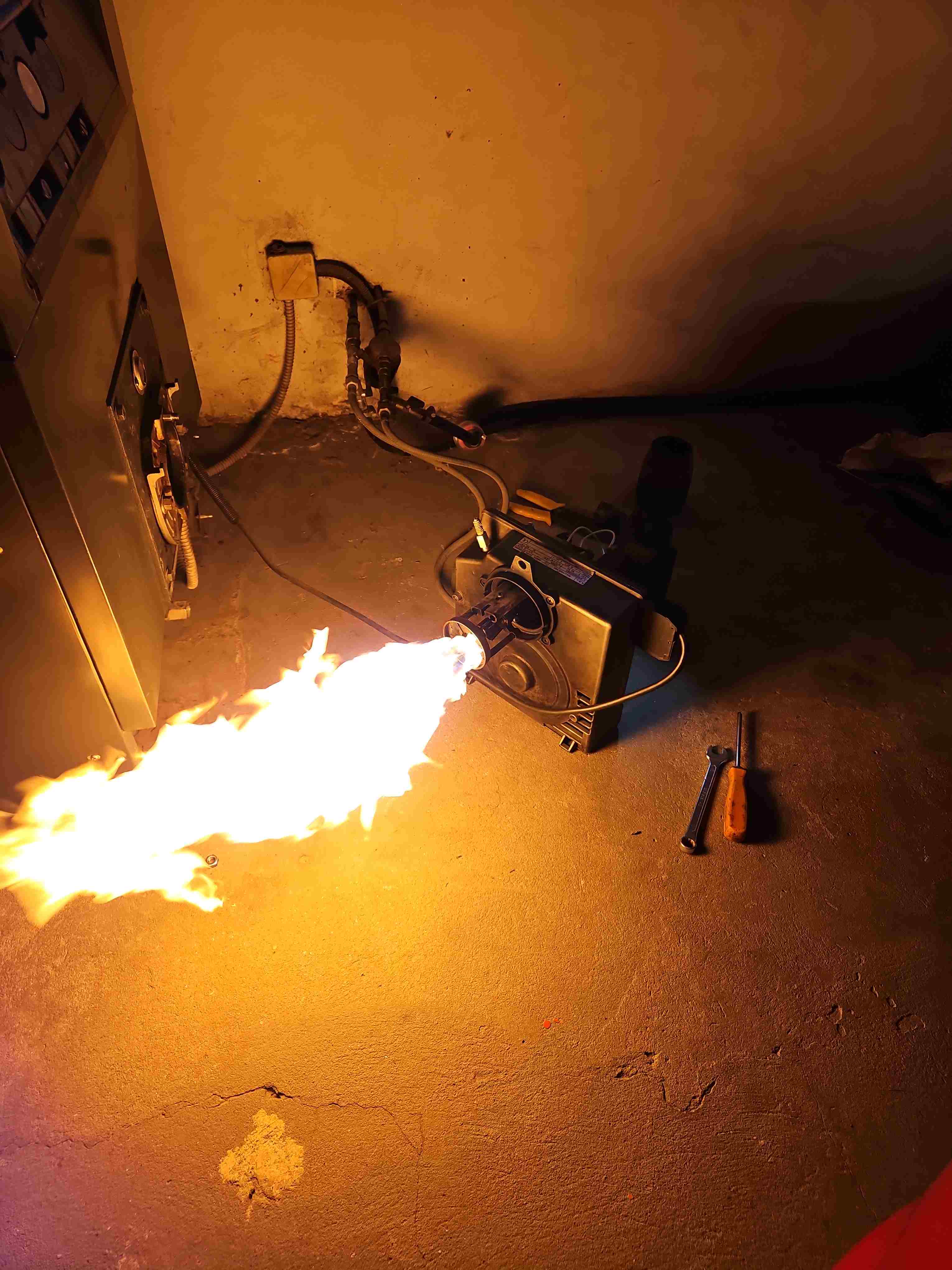

Climatizzatore split non eroga aria fredda
Alessio Menditto ha risposto a fasteagle alla discussione in Guasti/Problemi Climatizzazione
Gianfranco ma ovviamente se la carcassa è marcia, forse è meglio cambiare tutto, ma lo davo per sottinteso. Per il resto non sono pienamente d’accordo, non girerei l’Italia con un Ducato dell’86, e forse non vedrei in giro auto o camper tenuti insieme con lo scotch, che pure loro girano continuamente (ovviamente pure qui si dà per sottinteso abbiano passato tutti la revisione). Se si rompe qualcosa si ripara, io invece penso a un altra cosa: se sono arrivati a 20 o 30 anni di utilizzo, penso che ne facciano tranquillamente altri 20. Quando lavoravo ho visto clima a R 22 che erano già vecchi a quel tempo, ma marciavano e marciano come soldati anche ora. Non è un miracolo, è innanzitutto elettronica semplice fatta (a quel tempo !) per durare, componenti idem, fatti per durare, ma soprattutto l’olio minerale del compressore, che non essendo igroscopico non ossidava mai diventando acido, e mangiando di conseguenza gli avvolgimenti dello statore, per quello non bruciavano praticamente mai, e si poteva arrischiare montaggi spericolati tanto i componenti reggevano comunque. Cosa che non puoi fare assolutamente con i nuovi, la procedura di vuoto è essenziale, se non è fatta bene (quasi mai) porterà a morte prematura I clima. E sai perché non è fatta bene? Perchè i tecnici non cambiano mai l’olio, feci un corso alla Wigam dove spiegavano dettagliatamente questa cosa, l’olio addirittura andrebbe cambiato dopo ogni vuoto (!!!!) da raccomandazioni dei costruttori della pompa, perché l’olio è parte integrante del vuoto. Invece non solo non si cambia dopo ogni vuoto, ma nemmeno dopo 200, lo si cambia probabilmente quando è talmente nero che ti fa compassione. Il problema è che tu hai fatto 200 “finti vuoti”, l’umidità resta nell’impianto e dopo un pò il compressore brucia. Tutti problemi che non esistevano con i vecchi, ecco perché salvo casi particolari io sono per tenerli in vita. -
Riello Gulliver RG1
giorgio17 ha risposto a michele1989 alla discussione in Guasti/Problemi Riscaldamento
si chiama boccaglio,manda una foto dal davanti per vedere se è montato giusto.Probabilmente è un eccesso aria che fa staccare la fiamma.Tipo di ugello? -
Riello Gulliver RG1
michele1989 ha risposto a michele1989 alla discussione in Guasti/Problemi Riscaldamento
Riello Gulliver RG1
michele1989 ha risposto a michele1989 alla discussione in Guasti/Problemi Riscaldamento
Coperchio di metallo di forma conica. All interno c'è l ugello e le puntine. Senza quel coperchio la caldaia fa la fiamma.. quando glielo rimetti fa false accensioni -
Riello Gulliver RG1
michele1989 ha risposto a michele1989 alla discussione in Guasti/Problemi Riscaldamento
Coperchio di metallo di forma conica. All interno c'è l ugello e le puntine. Senza quel coperchio la caldaia fa la fiamma.. quando glielo rimetti fa false accensioni -
Climatizzatore split non eroga aria fredda
mrgianfranco ha risposto a fasteagle alla discussione in Guasti/Problemi Climatizzazione
Scusate se vado contro la filosofia della riparazione a tutti i costi, questa scelta va anche contestualizzata secondo me, per esempio: è un clima che ha 20 anni, funziona con un gas obsoleto, scarico almeno dal 2019 e fin qui ok....la parte superiore dell'unita esterna è completamente marcia, da sostituire (ma non si troverà ricambi quindi da ricostruire?) qualora, spendendo soldi si trovi la perdita e venga riparata in maniera impeccabile rimettendo in funzione la macchina, se dopo un mese dovrebbe rompersi qualche altra cosa, magari la scheda elettronica o elettrovalvola o qualunque altra cosa, visto che sappiamo tenere alcune macchine ferme per anni bene non gli fà, cosa facciamo? richiamiamo il tecnico intervenuto in precedenza dando colpe a lui perchè il clima non funziona....l'utente finale non sa che son guasti separati! ..oppure ci spendiamo altri soldi per riparare pure altri eventuali danni causati dalla vetustà dell'impianto? secondo mè...ma questo è solo un mio parere, tentare la riparazione è doveroso, ma su macchine che non sono compromesse dall'età e dal vissuto, altrimenti parliamo di accanimento terapeutico! Non me la sento di giudicare un tecnico che in questo specifico caso dica che la macchina è da sostituire con una nuova e neanche faccia una proposta di riparazione...poi sarò io spendaccione, votato al consumismo ecc ecc -
Se ci sarà occasione volentieri😜
Lavastoviglie REX TT08E che non scalda l'acqua
Stefano Dalmo ha risposto a Shork alla discussione in Lavastoviglie
Oltre le saldature , potrebbe essere proprio lui ad essere cotto internamente . va verificato se viene alimentato , nel momento che deve riscaldare o provato a banco . -
Riello Gulliver RG1
giorgio17 ha risposto a michele1989 alla discussione in Guasti/Problemi Riscaldamento
Che coperchio dici:quello rosso in plastica o cosa? Se ti spieghi meglio forse posso aiutarti - Oggi
Grafica WinCC unified V20
Colonial54 ha risposto a Colonial54 alla discussione in Siemens HMI & Scada
Grazie, ti devo una birra... -
Salve a tutti, ho questa TV che presenta da qualche giorno il difetto di presentare delle righe verticali/orizzontali su una parte del display. Nelle foto allegate l'immagine del difetto. Aperto non vedo particolari problemi e temo che sia un problema di pannello, plausibile? Grazie Dario
Per produrre il ghiaccio serve energia è questo che voglio dire! Non si fa il ghiaccio così, congelare un litro di acqua serve tempo ed energia, e siccome il ghiaccio che poi butti nell’acqua raffredda velocemente i poveri pesci (perché per sciogliere il ghiaccio occorre molta energia che il ghiaccio prende dal calore dell’acqua che si raffredda) ecco abbiamo risolto, ma qualcuno deve spendere energia da qualche parte. Qui sembra che pochi watt per magia si trasformano in tanti watt, ma quando mai ? Poi lo vogliamo raffreddare velocemente questi pesci, o per questioni di principio ci va bene che aspettiamo una settimana perché i pochi watt facciano il loro lavoro nel tempo? Io sono molto pratico, se devo risolvere un problema devo fare presto, e presto significa buttare ghiaccio nell’acqua, e questo ghiaccio l’ho preso dal mio frigo che per 100 o più watt/ora mi ha ghiacciato due o tre chili di acqua non è che m’importa molto, io apro lo sportello, prendo il ghiaccio e lo butto nell’acquario, non è che mi metto a fare i calcoli quantistici.
Ciccio 27 ha iniziato a seguire Consiglio acquisto lavasciuga e Lavastoviglie REX TT08E che non scalda l'acqua
Lavastoviglie REX TT08E che non scalda l'acqua
Ciccio 27 ha risposto a Shork alla discussione in Lavastoviglie
Il relè è quello scatolotto SHC bianco. Capita spesso che c'è un solito piedino che è saldato freddo. La tachimetrica la puoi comprare nuova cercando quella delle lavatrici Beko. Ad ogni modo, io dei ricambi di scorta li terrei comunque, se sei soddisfatto delle sue prestazioni. -
Consiglio acquisto lavasciuga
Ciccio 27 ha risposto a DrumTeo alla discussione in Lavatrici - Asciugabiancheria
Solo Candy e Beko, mi pare, ne hanno alcune a profondità ridotta. (Non vedo perché dover cambiare un oggetto funzionante, e magari ancora riparabile...) -
Questo conto sarebbe giusto se l'evaporatore del frigo fosse immerso nell'acqua. Ma in un frigo normale c'è di mezzo l'aria che "trasporta" il calore in modo molto, ma mooooolto graduale Con tutte le conseguenze annesse e connesse. .
Contatore scatta dopo blackout
roipnol ha risposto a roipnol alla discussione in Qualità dell'energia elettrica
Innanzitutto grazie per la risposta, per quello che posso aggiungo le seguenti informazioni, Condominio, centro urbano, fornitura 3kw 230v monofase, impianto di terra centralizzato, il condominio riceve la fornitura per via aerea. Al momento dei blackout in casa gli unici utilizzatori in funzione erano un frigorifero ed un congelatore, in quanto non c'era nessuno. -
Buongiorno a gennaio ho sostituito il condensatore e l ugello. Il bruciatore ha funzionato fino a ieri. Il problema era il seguente.. Il bruciatore senza coperchio protezione fiamma si accende, quando vai a mettete il coperchio non riesce più ad accendere la fiamma.
Lavastoviglie REX TT08E che non scalda l'acqua
Shork ha risposto a Shork alla discussione in Lavastoviglie
Ho trovato una persona che vende pezzi di un'asciugatrice come la mia, potrei prendere la scheda e la tachimetrica se nelle foto si vede la presenza tra tutte le parti smontate... (https://www.subito.it/elettrodomestici/ricambi-lavastoviglie-electrolux-tt08e-bologna-642717369.htm) poi se cambiando entrambi i pezzi non funziona uguale credo che l'unica soluzione sia cambiarla, giusto? Grazie a tutti -
michele1989 ha aderito alla comunità
Lavastoviglie REX TT08E che non scalda l'acqua
Shork ha risposto a Shork alla discussione in Lavastoviglie
La resistenza sembra a posto... "controlla le saldature sui reofili del relè che alimenta la resistenza , spesso si fondono", potresti indicarmi il componente da controllare? Il problema che ho avuto è sulla saldatura indicata nella foto -
BTicino 344292 guasto?
JacksonT ha risposto a JacksonT alla discussione in Citofoni, videocitofoni e intercomunicanti
Ciao, grazie della risposta. Come dovrei effettuare questa verifica? Sul cancello condominiale? -
BTicino 344292 guasto?
Maurizio Colombi ha risposto a JacksonT alla discussione in Citofoni, videocitofoni e intercomunicanti
Purtroppo non puoi fare altro che: verificare se il pulsante serratura funziona, spegnere per qualche minuto l'alimentatore condominiale. Il primo test serve a vedere se c'è BUS al posto interno, il secondo a verificare la configurazione. -
Contatore scatta dopo blackout
Marco Fornaciari ha risposto a roipnol alla discussione in Qualità dell'energia elettrica
Intanto bisognarebbe discriminare se l'interruttore del contatore si apre quando manca corrente o quando ritorna corrente. Quell'interruttore è solo magnetico con bobina di sgancio comandata da una logica a micorprocessore, interviene solo se c'è un supero di assorbimento in base al contratto in essere, oppure in caso di cortocircuito a valle e con ritardo per dare il tempo di intervenire prima le protezioni dell'utente. Altri dati importanti sono: - casa singola a condominio - centro urbano o campagna - linea del distributore interrata o aerea - distribuzione 3F+N quindi 400/230 V, o 3F quindi 230/230 V - distanza dalla cabina di trasformazione - presenza di altri utenti allacciati prima del tuo contatore - tipo di utenti allacciati, civili, commerciali, produttivi - pochi o tanti impianti fotovoltaici allacciati a quella linea di distribuzione - com'è costruita le rete di terra dell'edificio dove c'è l'impianto - problemi a impianti di altri utenti, ne basta uno solo - altri dati elettrotecnici che conosce solo il distributore e che non sono pubblici. Quindi, in linea di massima: - se si apre quando manca corrente può essere anche un problema il distributore, ma potrebbe anche essere che qualche impianto fotovoltaico, o con altro tipo di generazione, immette tensione in rete anche quando non dovrebbe, non è norme - se si apre al ritorno della corrente i problemi sono i più disparati e possibili, probabilmente c'è un eccesso di carici elettronici sulla rete, sia come utilizzatori sia come fotovoltaico. Nel caso di eccessivi carichi elettronici, il distributore non può farci nulla, se non negare la fornitura o imporre una cabina MT/BT a utenti oltre una certa potenza contrattuale. Gli utenti che hanno carici elettronici, o/e impianti di genrazione, devono provvedere in proprio a far si che il proprio impianto elettrico e le proprie utenze non creino problemi ad altri. -
Climatizzatore split non eroga aria fredda
Alessio Menditto ha risposto a fasteagle alla discussione in Guasti/Problemi Climatizzazione
Questa situazione va vista anche filosoficamente: la legge Fgas è così fastidiosa per i tecnici perché “gli vuole insegnare” come fare le cose, per cui le tue domande danno fastidio, ma da fastidio pure l’elenco di cose da fare stabilito. Il cercafughe elettronico penso sia un miracolo della tecnologia, se tarato e certificato, riesce a sentire una perdita di meno di 5 grammi all’anno (!!). Se io rifaccio le cartelle, metto in circolo il gas, poi le annuso col cercafughe, se lui non suona posso dire di aver fatto un lavoro perfetto. Purtoppo la schiuma non è così efficace se non abbinata all azoto, il gas 410 a 35 gradi di temperatura ambiente ha una pressione di 20 bar, che non è poco, ma non è mai come 40/45 bar se pressi con azoto. Oltretutto la composizione chimica del gas è diversa dall azoto, e le molecole possono passare attraverso posti dove l’azoto non passa, per cui il cercafughe è un miracolo, eppure quasi per dispetto alcuni non lo voglio usare, perché sono convinti che le loro cartelle non hanno bisogno di verifiche. Ora, già s’incazzano se tu fai vedere che un po’ sai quello che loro devono fare, in più gli chiedi di usare strumenti che loro sanno benissimo essere utilissimi, e proprio per dispetto non li usano, ed ecco che siamo al punto di partenza. Chi non ha paura di queste cose è la famosa figura mitologica ormai del frigorista, uno che non ha nessun interesse a montare la macchina e che deve solo riparare, quindi mi sembra la cosa migliore. Però per correttezza, se poi loro ti sparano una cifra alta non devi lamentarti, certo deve essere giustificata (fai sempre il preventivo prima !), però non è sempre una procedura economica. -
Circuito dual che perde gas
giorgio17 ha risposto a batisgrulla alla discussione in Guasti/Problemi Climatizzazione
Fgas come al solito rispettata.Se non hai tesserino Fgas non puoi fare la predisposizione. Può anche essere la macchina esterna,ma mi sembra di capire che la prova sia stata fatta ad un solo split. -
Contatore scatta dopo blackout
roipnol ha inserito una discussione in Qualità dell'energia elettrica
Buongiorno, mi pare che la faccenda sia stata in passato sottoposta, se dovesse essere un doppione questa discussione, chiedo scusa in anticipo. La questione è la seguente, in casa di mio padre è stato cambiato circa 2 mesi fa il contatore, sostituendo quello vecchio con il modello GEMIS 2019 OM.411, il contratto prevede una fornitura da 3kw. Negli ultimi 20 gg circa, si sono verificati un paio di blackout sulla rete di distribuzione, questo ha comportato lo scatto dello stesso contatore, il quadretto sottostante (MTD 25A + MT 15A + MT 10A) è rimasto attivato entrambe le volte. Riattivato quindi il contatore, tutto è tornato normale. Per completezza, aggiungo che in casa è presente un impianto fotovoltaico da 3kw che reimmette in rete parte della produzione. Leggendo qui e là ho riscontrato che anche altri, con il medesimo contatore hanno avuto questo problema. Ho contattato e-distribuzione, ma per loro il dispositivo, controllato da remoto, è regolarmente funzionante. Mi chiedo, innanzitutto cosa si possa fare, e poi se in qualche modo l'impianto fotovoltaico può essere coinvolto. Inutile dire, che le bollette sono regolarmente pagate, e che al di fuori di questi episodi non ci stati altri malfunzionamenti. Grazie mille.
