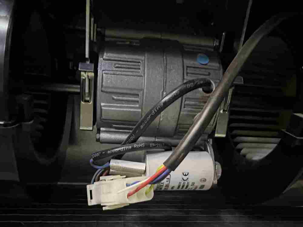

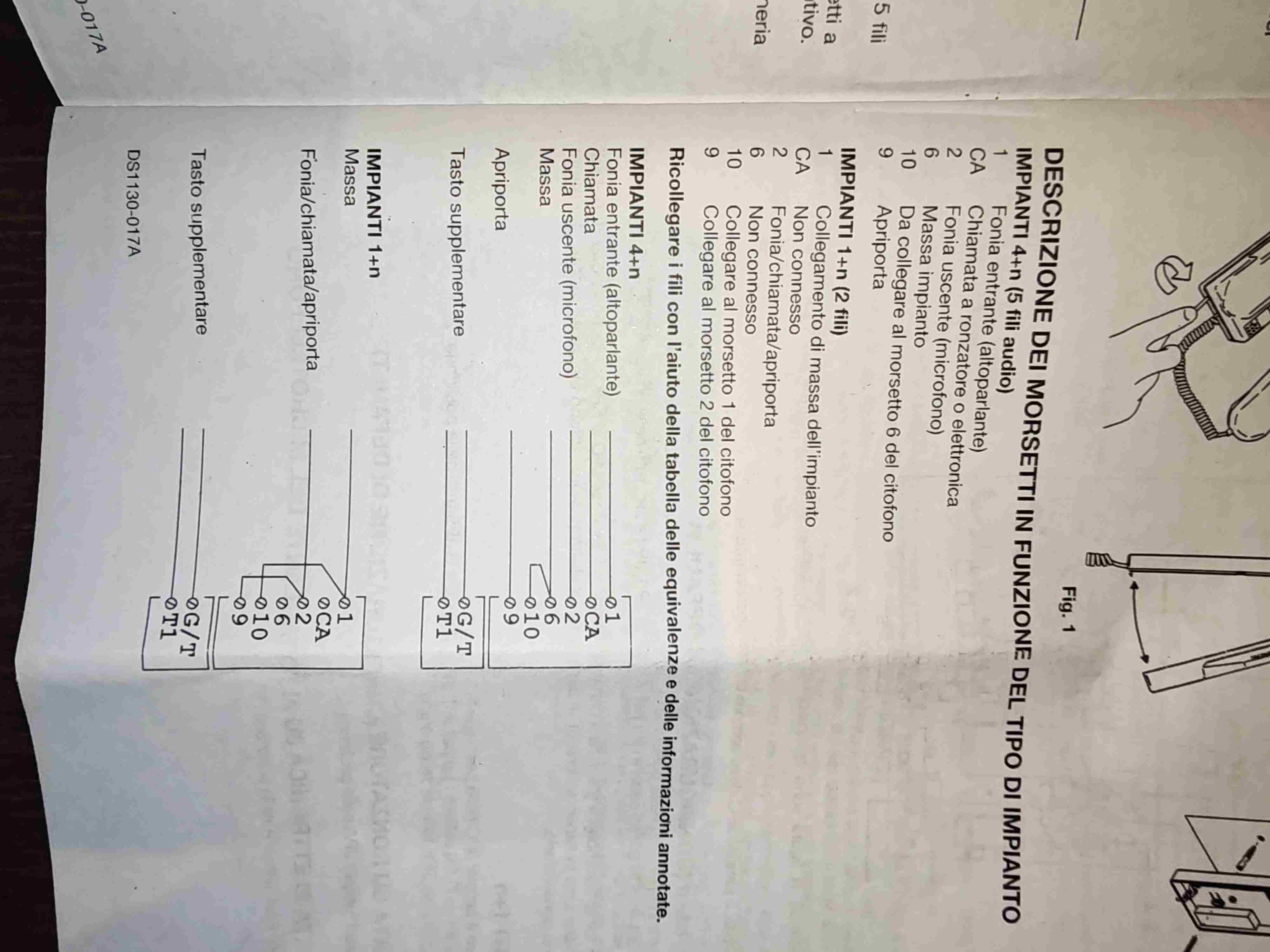

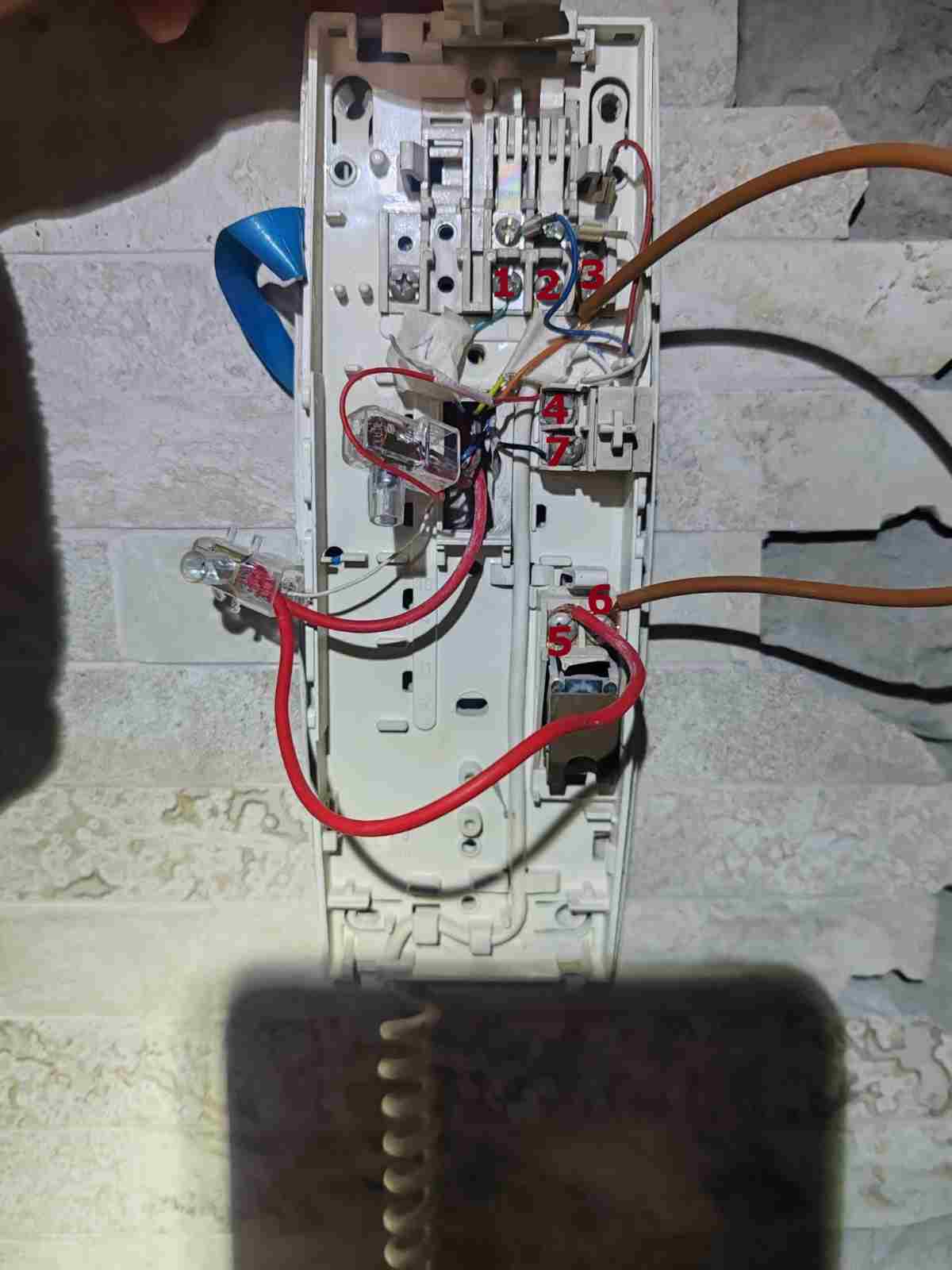

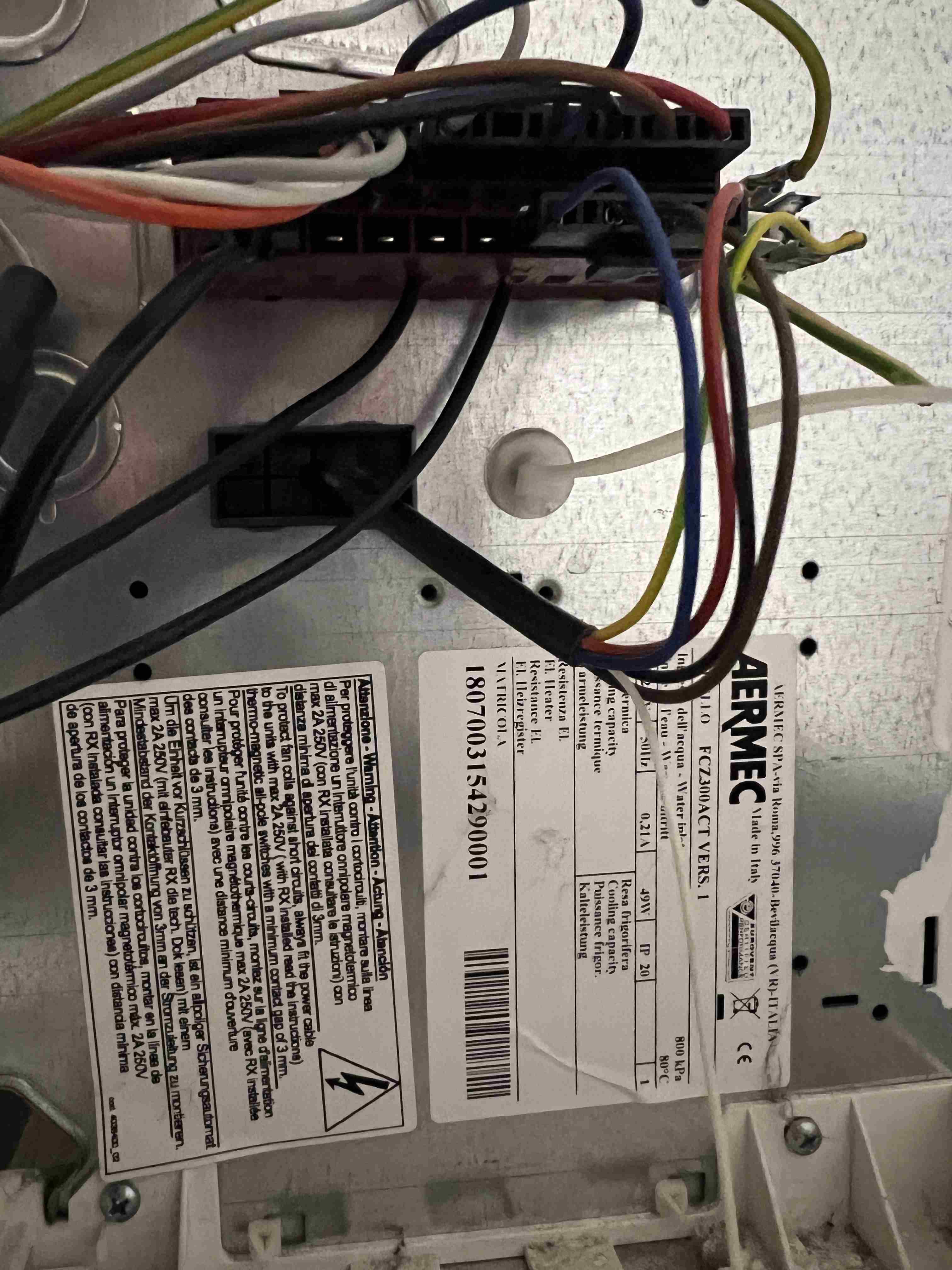

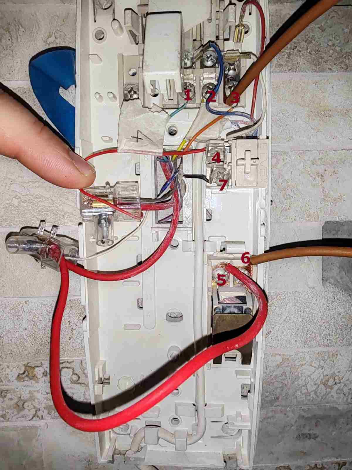

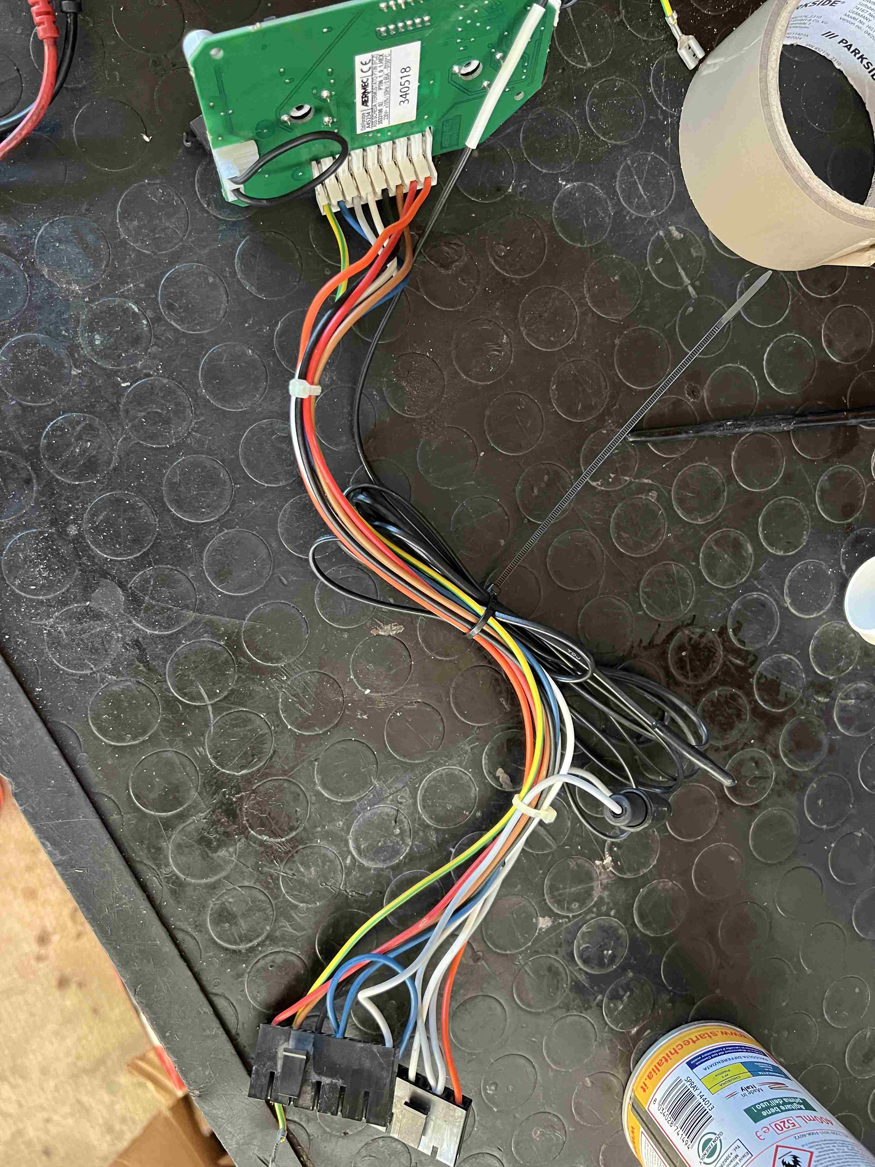

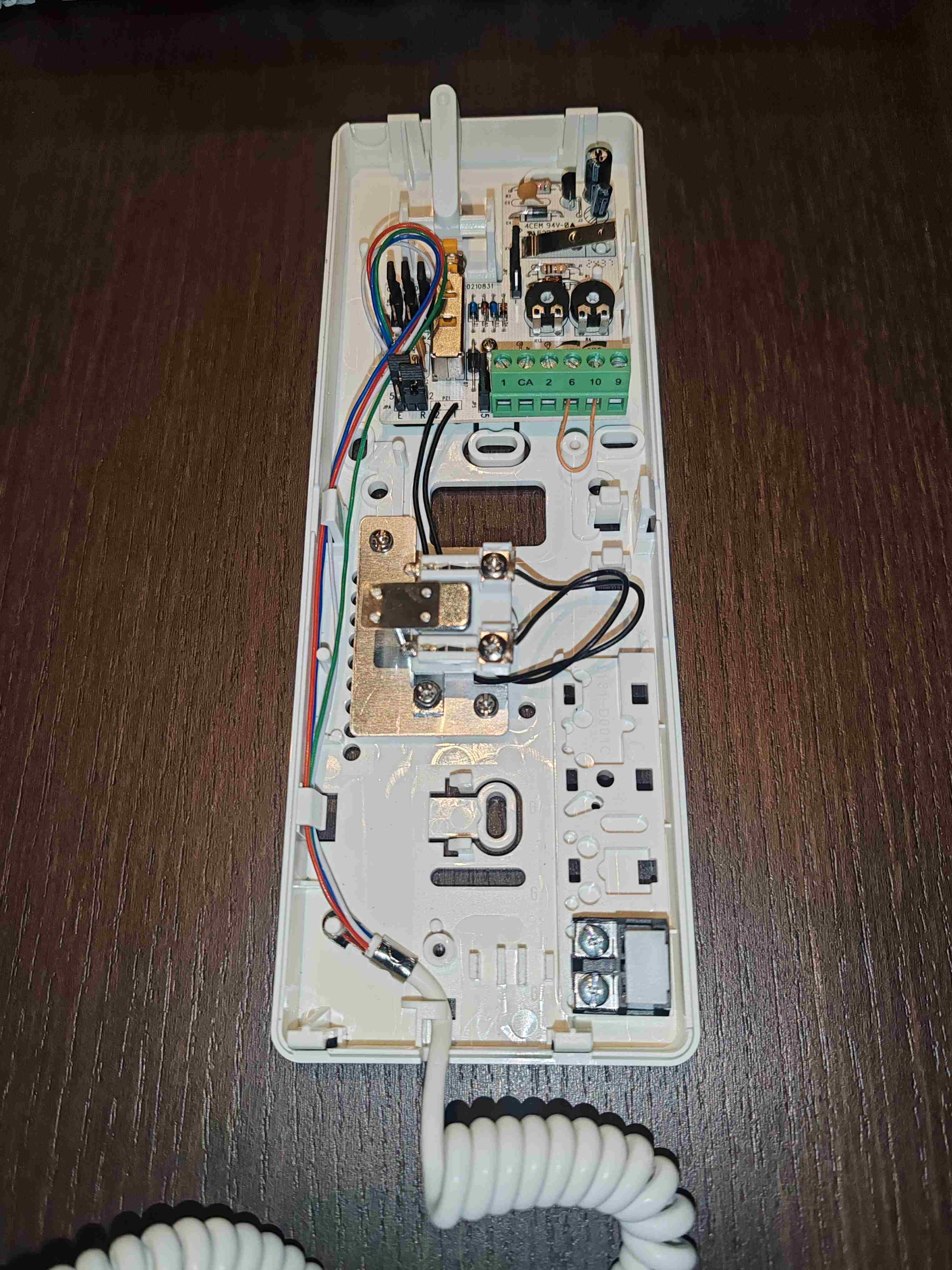

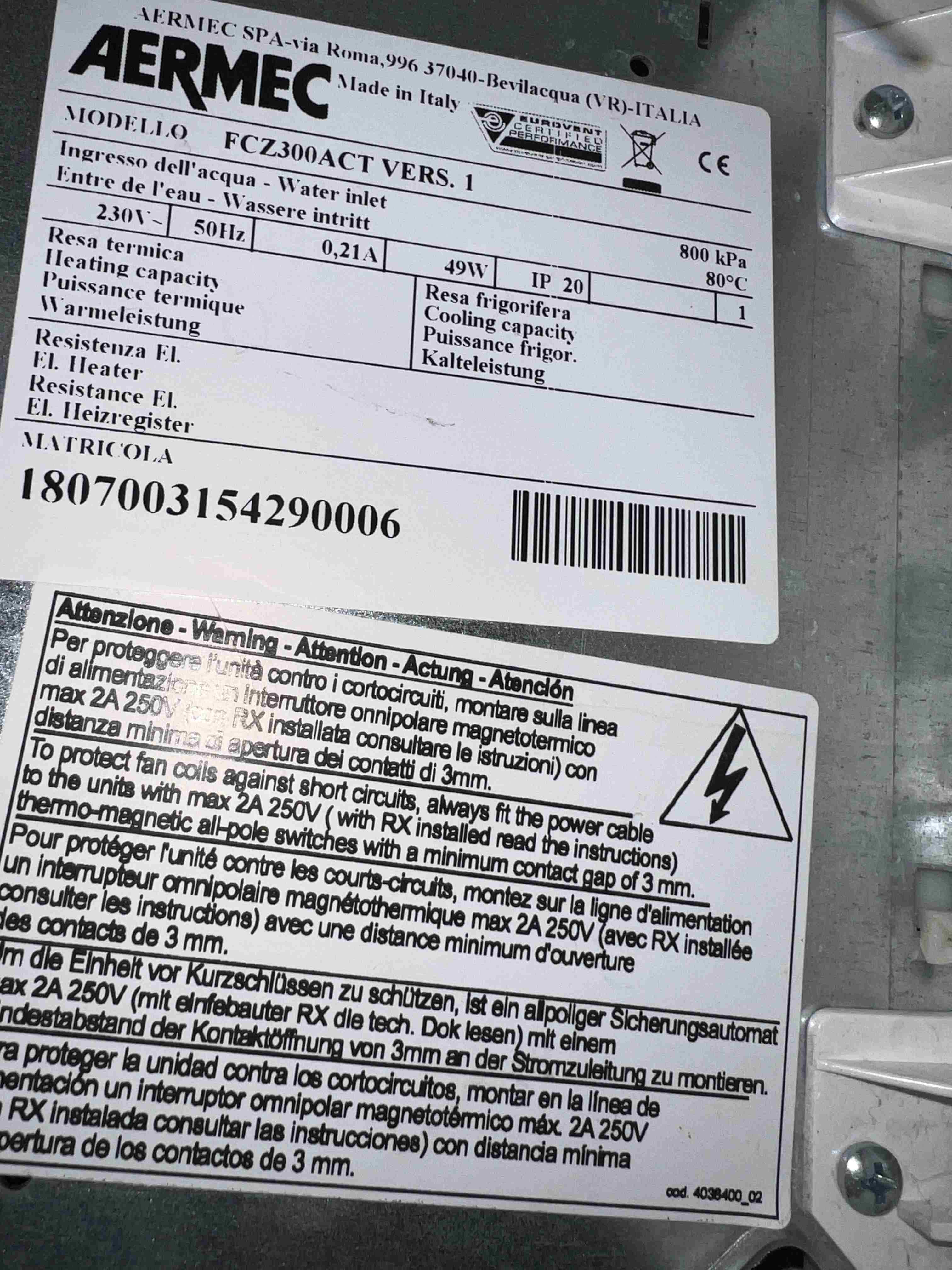

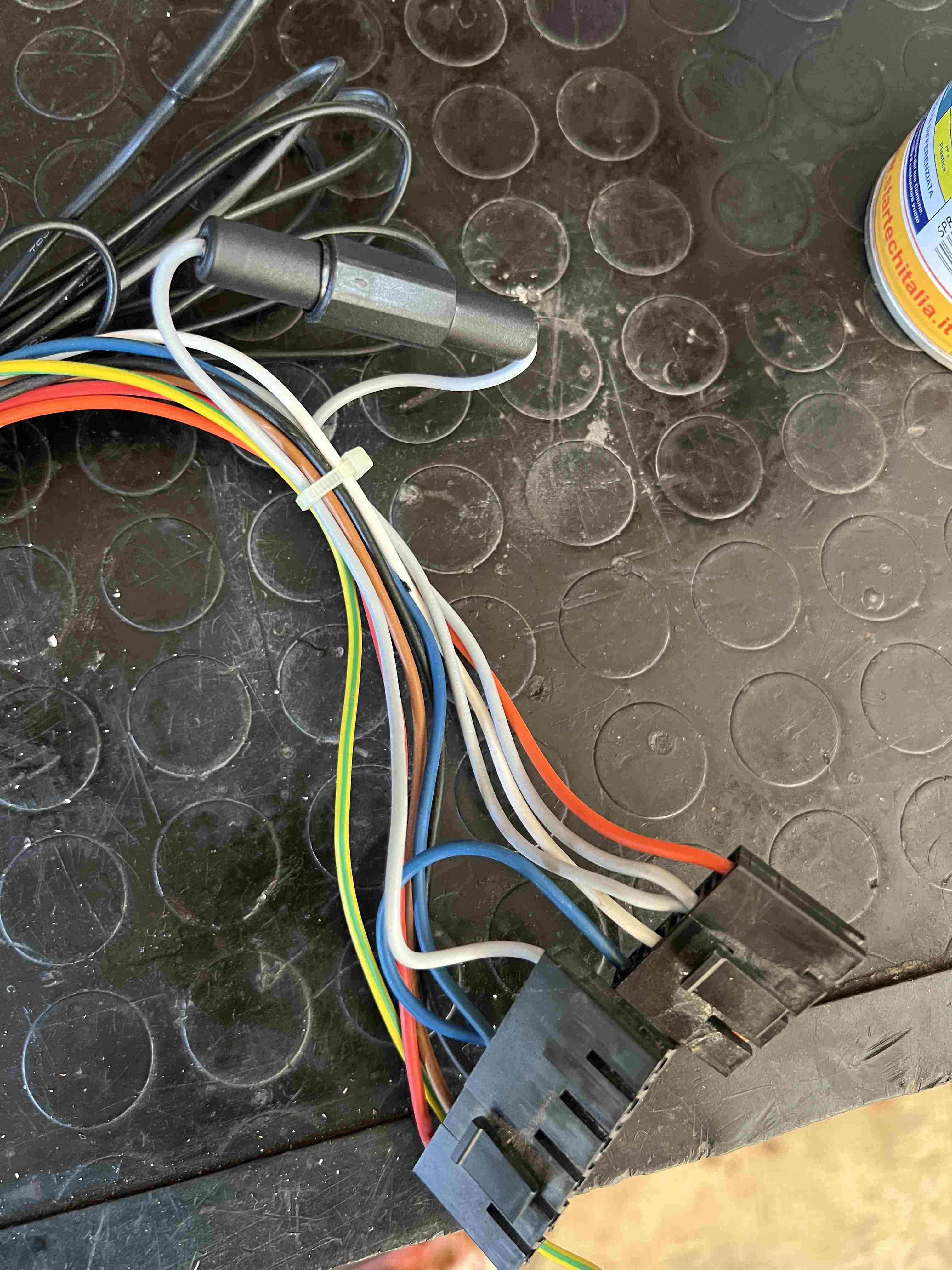

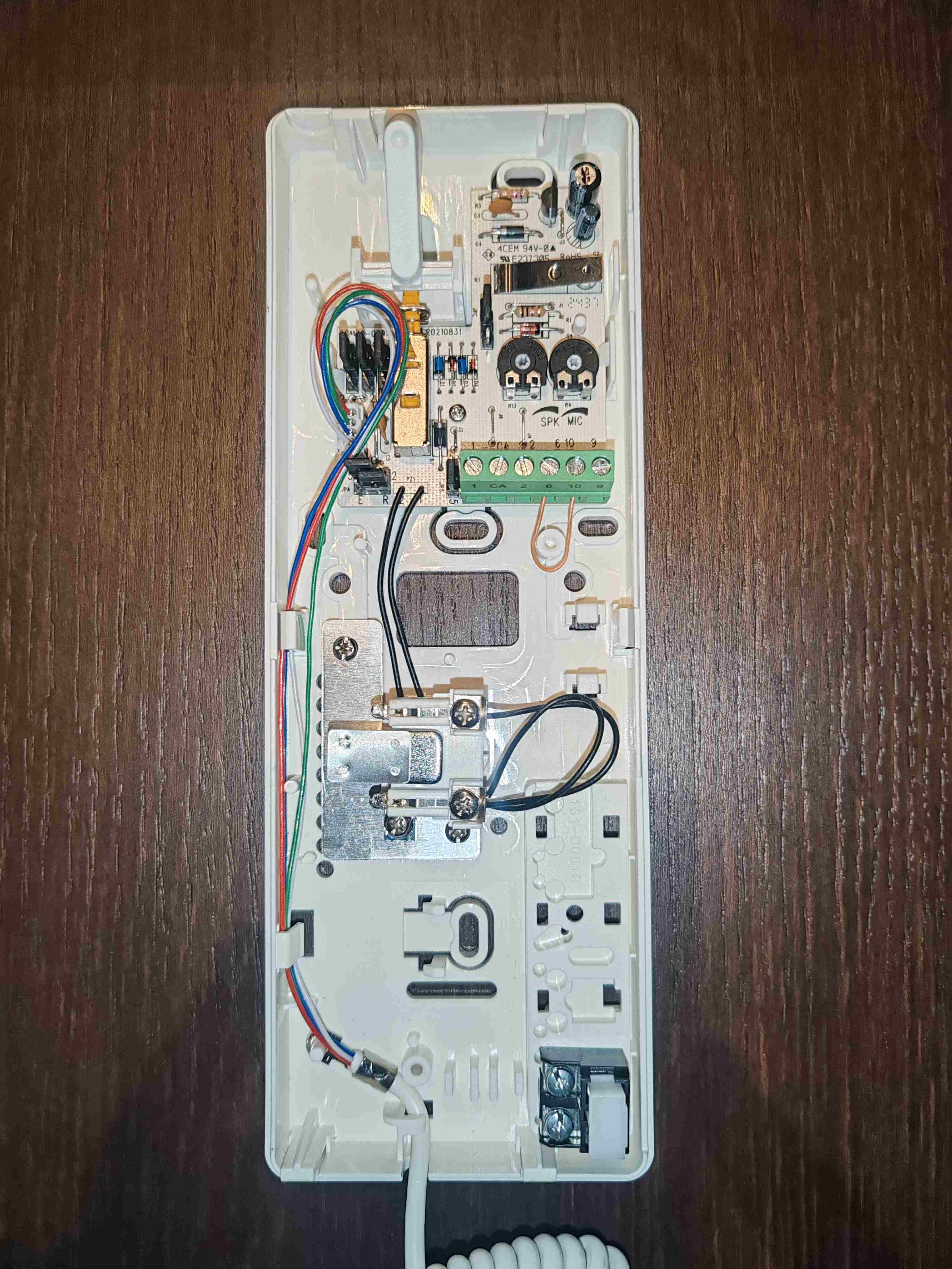

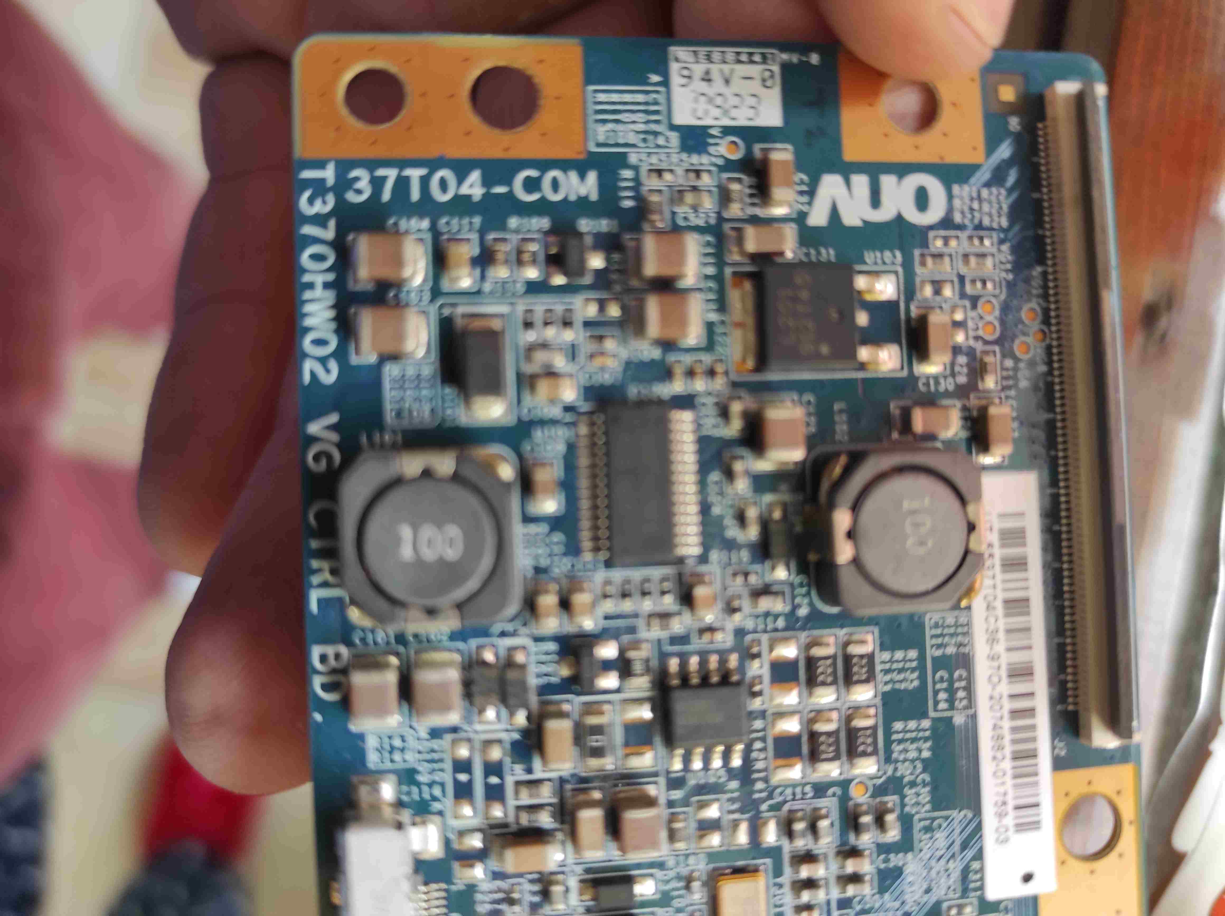

Sensori temperatura hvac hisense
Alessio Menditto ha risposto a AndreR alla discussione in Guasti/Problemi Climatizzazione
Ma dove hai fatto la misurazione? Devi vedere la sonda di temperatura dello split dov’è, in alto sulla ripresa di aria, e misurare la temperatura con un termometro accanto a questa, lo split sente la temperatura che legge la sonda, non un altra. -
piergius ha iniziato a seguire Problema punti luce.
Problema punti luce.
piergius ha risposto a cesare1982 alla discussione in Interruttori differenziali, magnetici e termici
. Qualora i MagnetoTermici siano da 2 Moduli, puoi verificare se esce effettivamente Tensione, Dopo aver indossato Guanti in gomma ⚠️ mediante qualsiasi Lampada che abbia la Spina da 6÷10A a 2 Poli, appoggiando gli spinotti sulle viti di uscita.. .. Se il Faretto è nei paraggi del Quadro, potrebbe darsi che, quando hai mosso i cavi, nella Scatola di Derivazione vicina sia uscito dal Morsetto uno dei 2 fili , che proseguono verso le altre Luci del Piano.. - Buona Domenica ! -
Consigli per acquisto nuova lavastoviglie
salwash2026 ha risposto a salwash2026 alla discussione in Lavastoviglie
Ti riferisci alle Smeg? Con 50 eu in più ci sarebbe anche il modello ST352AL che è classe A con 13 coperti. Mentre la ST354BQL è classe B con 14. Rispetto ai modelli Candy ho visto che queste Smeg non hanno il WiFi integrato. Questo è davvero utile in un elettrodomestico come la lavastoviglie? -
warrior79 ha iniziato a seguire LG 37LF2510 immagini sbiancate
Buonasera a tutti,il tv lcd in questione presenta le immagini molto sbiancate,come se si vedessero fantasmi,ho letto qui nel forum che il problema potrebbe risiedere nella tcon,il cui codice è t370hw02 VG ctrl bd 37t04 com,e online non se ne trovano tante e alcune volte erano montate su tv con schermi di diversa misura,vorrei chiedervi se in caso di codice identico,la tcon si adatta alla misura dello schermo sulla quale è installata,o in alternativa,se con un codice leggermente differente possa funzionare comunque,ringrazio anticipatamente
Stefano Dalmo ha iniziato a seguire Malfunzionamento pompa caldaia Beretta Ciao N
Malfunzionamento pompa caldaia Beretta Ciao N
Stefano Dalmo ha risposto a Airpaolo alla discussione in Guasti/Problemi Riscaldamento
O é il condensatore o si è sboccolata e non girando in asse si blocca . -
riparazione catena a led
piergius ha risposto a carlone2011 alla discussione in Elettronica Fai da te
sono collegati in antiparallelo, mi consigliate un trasformatore Hai provato se ora così funzionano ancora i 2 gruppi di Led ? In caso consiglierei un trasformatore da 3 Volt Alternata , considerando che la Tensione di picco arriva a quasi 4,5V , meglio interporre su un filo un Resistore per limitare la Corrente circolante . - Buona Domenica ! -
Perdita IGNIS K PIÙ AWL 394/1
UABC80 ha risposto a Matteo 88 alla discussione in Lavatrici - Asciugabiancheria
Nella vasca dovrebbe esserci un supporto, una guida diciamo, che fa in modo che la resistenza non vada a toccare il cesto. Prendi una torcia, metti la testa nel cesto e guarda tra i fori che sia inserita correttamente. Ad ogni modo, se la resistenza è troppo dritta si può piegare un po' e piano piano con una mano, mettendoci sopra un piede per tenerla ferma - Oggi
Fancoil Aermec FCZ300 ACT non si accende
Mavo76 ha risposto a Mavo76 alla discussione in Guasti/Problemi Riscaldamento
il fusibile è sui collegamenti della scheda, vedi foto https://planetaklimata.com.ua/instr/Aermec/Aermec_FCS-ACT_Installation_manual_Eng.pdf ho trovato questa scheda anche se su uno spinotto i colori sono diversi, arancio al posto del bianco ed i due bianchi sono indicati arancio -
Buon pomeriggio a tutti, da qualche tempo sto riscontrando dei problemi con la mia caldaia Unical, sia con la richiesta di acqua sanitaria e sia se accendo il riscaldamento. Alla richiesta di acqua calda la caldaia parte, inizia s salire la temperatura e dopo qualche secondo mi esce errore SE... da solo si azzera senza che premo io il pulsantino di reset e riparte.... questo fino al raggiungimento di circa 60gradi.... poi non va' più in allarme... in questo frangente ovviamente al rubinetto l'acqua oscilla a tratti calda e a tratti fredda... cosa posso controllare ? Il manuale mi da' in corrispondenza di allarme SE errato posizionamento di sensori mandata e ritorno invertiti. Verificare i cablaggi. Ma ovviamente nessuno ha toccato nulla e i sensori sono sempre stati collegati così
Ciao a tutti, se vado in una tastiera e con codice utente->impostazioni>Test connessione ricevo l'errore CloudEventiNexus. Sapete dirmi cosa si tratta e come si sistema? Grazie
Perdita IGNIS K PIÙ AWL 394/1
Ciccio 27 ha risposto a Matteo 88 alla discussione in Lavatrici - Asciugabiancheria
Il "2kg" riduce il consumo di acqua nei risciacqui quando appunto hai un carico ridotto. L'altro la lascia in pausa sui punti del timer corrispondenti al simbolo per fare un ammollo a fine prelavaggio, o per tenere il carico in acqua senza pieghe prima dell'ultimo scarico. -
Fancoil Aermec FCZ300 ACT non si accende
Dumah Brazorf ha risposto a Mavo76 alla discussione in Guasti/Problemi Riscaldamento
Mah, controlla col multimetro se i condensatori li intorno sono in corto. -
Ciccio 27 ha iniziato a seguire Perdita Cestello Ignis kpiu (Phonola PNL6395)
Perdita Cestello Ignis kpiu (Phonola PNL6395)
Ciccio 27 ha risposto a Ale_23 alla discussione in Lavatrici - Asciugabiancheria
Ma la vasca è inox o smaltata? Nel primo caso, può darsi che si sia solo indurita la guarnizione e al limite si cambia, se si trova. Io, come detto, proverei a stringere la cravatta (così sono riuscito con la Ardo Milleics e la Limpia). -
Luca Molinari ha iniziato a seguire Sostituzione vecchio Elvox con Urmet 1130/16
Sostituzione vecchio Elvox con Urmet 1130/16
Luca Molinari ha inserito una discussione in Citofoni, videocitofoni e intercomunicanti
Buongiorno a tutti, dopo aver letto un'altra discussione in merito ho purtroppo dovuto aprire questa in quanto non sono riuscito nella sostituzione del mio vecchio citofono per incongruenza di collegamenti. Come da foto posseggo un vecchio Elvox 1/005 (spero di aver indovinato il modello) e vorrei sostituirlo con un altro che ho letto qui essere compatibile: l'Urmet 1130/16. Io abito in un condominio di 6 appartamenti e il citofono ora è collegato al portone condominiale e il ring è collegato sia al campanello giù nel portone che a quello a fianco della mia porta d'ingresso nelle scale. Come si evige dalla foto null'Urmet, in seguito alla lettura dell'altro post inerente, mi sono già messo avanti facendo un ponte tra i morsetti 6 e 10 come indicato nel manuale e controllato che tutti i ponticelli neri JP1, JP2, JP3, JP4, JP5, JPA, JPC siano tutti come indicato nel manuale per impianti 4+n con chiamata su ronzatore in Corrente Alternata. I primi due collegamenti dei morsetti 1 e 2, rispettivamente autoparlante e microfono funzionano perfettamente ma non riesco a collegare correttamente ring e apertura portone condominiale. Sapresti darmi una mano? Grazie mille in anticipo a chiunque volesse aiutarmi!! -
Luca Molinari ha aderito alla comunità
click0 ha iniziato a seguire Fancoil Aermec FCZ300 ACT non si accende
Fancoil Aermec FCZ300 ACT non si accende
click0 ha risposto a Mavo76 alla discussione in Guasti/Problemi Riscaldamento
1 dove hai tolto il fusibile? 2 serve foto dello schema bordo apparecchio quello che hai postato e palesemente errato (o quello sulla cassa dell'apparecchio o una foto del cartaceo con l'apparecchio) 3 foto targa macchina (sul ventilatore) -
KENWOOD BASIC-M1 consiglio
Metropolis ha risposto a Metropolis alla discussione in Radio - Stereo - Autoradio - HiFi - CD - DVD
Domanda basica su cambio vecchio differenziale
pinballwizard ha risposto a pinballwizard alla discussione in Quadri elettrici civili e terziario
Ciao a tutti! Ho una novità ( spero sia la volta buona ). Stamattina sul tardi con la luce del sole ho fatto un po' di prove, ringrazio ancora @piergius per la disponibilità al telefono, come mi aveva detto ho provato a mettere sotto il MT sulla fase entrambi i cavi per aumentare il valore della corrente dispersa e provare a rincorrerla sui cavi di terra. Ora sempre da ignorante, ho trovato una cosa utile, forse prima non avevo mai provato, ma ho trovato i famosi 2.4mA ( moltiplicati quasi per due mettendo tutto sotto la lase ) pinzando un neutro e una fase che vanno in un'altra derivazione che è esattamente dietro all'altra collegate da un foro nel muro. Ora sono corso dietro e alla fine ho trovato esattamente il valore della dispersione su una canalina che va a una spina! Stavo per esultare, ho provato a misurare pinzando fase e neutro e lato spina non vedevo più la dispersione... Sono sulla strada giusta o sto prendendo una cantonata...sembrerebbe tornare tutto, dovrei provare a scollegare dalla seconda derivazione linea,fase e terra di quella spina e provare a rimettere il MTD? Buona domenica a tutti! -
Algol 11 Prima serie Tasto 1P 2P e rotella laterale
Riccardo Ottaviucci ha risposto a Antonio2188 alla discussione in Brionvega
perchè il meccanismo di ritenuta non funziona più o è saltato via ,il principio è come quello delle penne a scatto -
Fancoil Aermec FCZ300 ACT non si accende
Mavo76 ha risposto a Mavo76 alla discussione in Guasti/Problemi Riscaldamento
L’ho collegato ad una normalissima presa elettrica Se intendi il connettore a sinistra che ho cerchiato in giallo è la sonda della temperatura ambiente che potrei pure eliminare ma è in entrambi i fancoil Il fusibile originale è da 2A ritardato, quello che ho usato è un fusibile normale da 4A, potrebbe essere un problema? come mai non si è bruciato il fusibile invece del varistore? Posto le foto della scheda -
Malfunzionamento pompa caldaia Beretta Ciao N
Airpaolo ha inserito una discussione in Guasti/Problemi Riscaldamento
Ho una caldaia Beretta Ciao N, da qualche giorno la pompa per qualche minuto funziona e infatti i caloriferi si scaldano, poi si ferma va in blocco per la temperatura, infatti aprendo l'acqua calda esce bollente e riparte dopo molto tempo, la pompa provando con un cacciavite è libera e gira facilmente. Cosa può essere ? -
Metti foto modello stampato all’interno della porta e magari ti potremo dare maggiori indicazioni.
Sensori temperatura hvac hisense
AndreR ha inserito una discussione in Guasti/Problemi Climatizzazione
Salve. ho un climatizzatore composto dalle seguenti unità CF50BS04G - Hisense Hi-Comfort split 18000 BTU unità interna condizionatore inverter gas R32 (1 unità) CF50BS04W - Hisense Hi-Comfort 18000 BTU unità esterna condizionatore inverter R32 (1 unità) Ho notato che i sensori della temperatura, sia del telecomando che dell’unità interna, non sono molto precisi. L’unita interna tende a misurare anche 3/4 gradi in più rispetto a quella realmente presente in casa, quando settato in modalità riscaldamento. É possibile regolare in qualche modo un offset(sia sull’unità interna che per il sensore del telecomando)? Grazie in anticipo per eventuali risposte. -
Alessio Menditto ha iniziato a seguire Sensori temperatura hvac hisense
KENWOOD BASIC-M1 consiglio
Metropolis ha risposto a Metropolis alla discussione in Radio - Stereo - Autoradio - HiFi - CD - DVD
Pulendo la scheda dalla polvere per bene e osservando meglio sotto la lente di ingrandimento ho notato che una buona parte delle teste dei condensatori che sono ossidati, e ho notato alcuni diodi che hanno il rivestimento esterno spaccato quindi presumo che siano guasti quei diodi e quindi da sostituire assieme ai condensatori.... -
Mi sa che qui c'è una EMMC e non una SPI.
Fancoil Aermec FCZ300 ACT non si accende
Dumah Brazorf ha risposto a Mavo76 alla discussione in Guasti/Problemi Riscaldamento
Da dove arrivano questi fancoil? Non è che qualcuno ha pasticciato con la morsettiera? Quel connettore nero da 2 a sinistra non mi sembra coerente con lo schema. Pulendo la fuliggine possiamo vedere le piste e vedere a quale ingresso della scheda il varistore è collegato. Fai foto entrambe le facce della scheda. Il varistore è un elemento di protezione da forti sbalzi di tensione e si installa in parallelo con l'ingresso. Se non si è danneggiato altro la scheda dovrebbe funzionare senza di esso ma appunto senza protezione. E' dato per 275V... hai forse collegato 2 fasi invece di fase e neutro?
