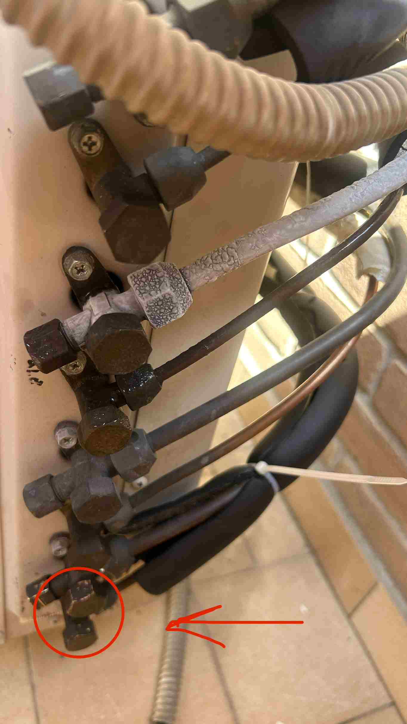

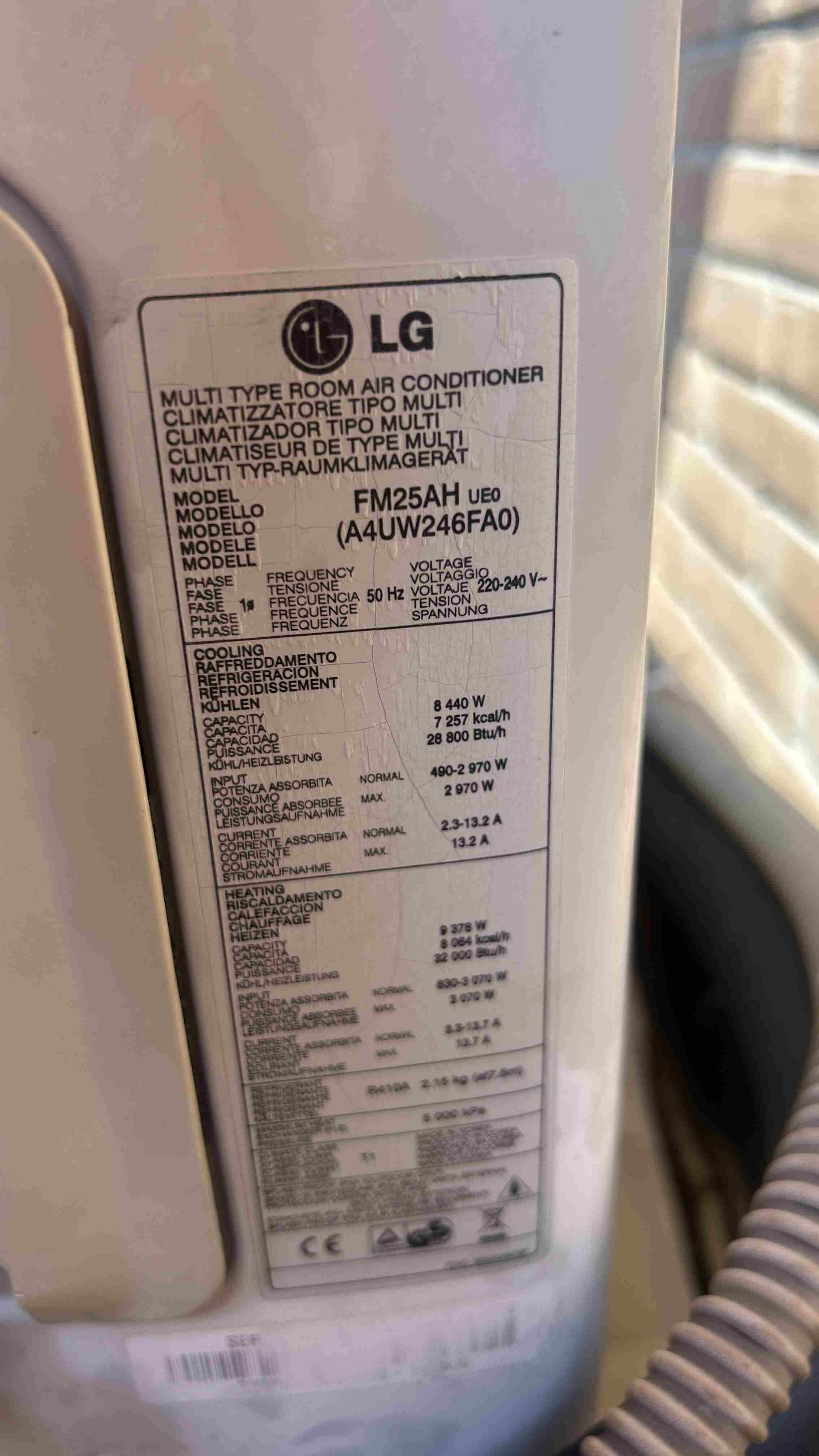

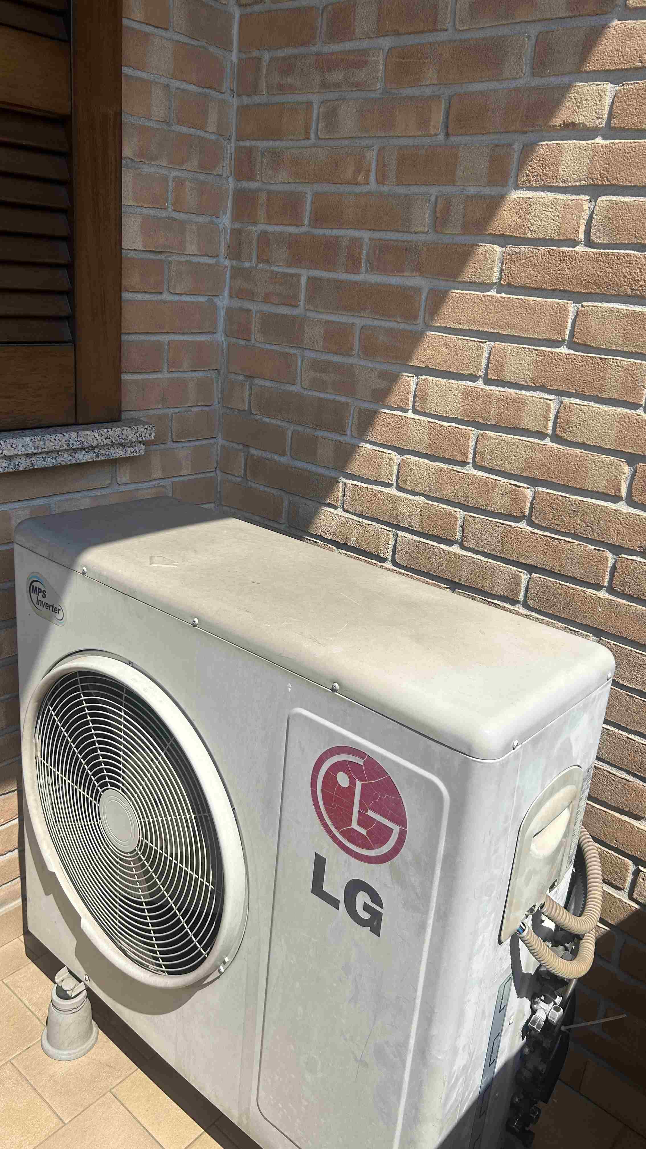

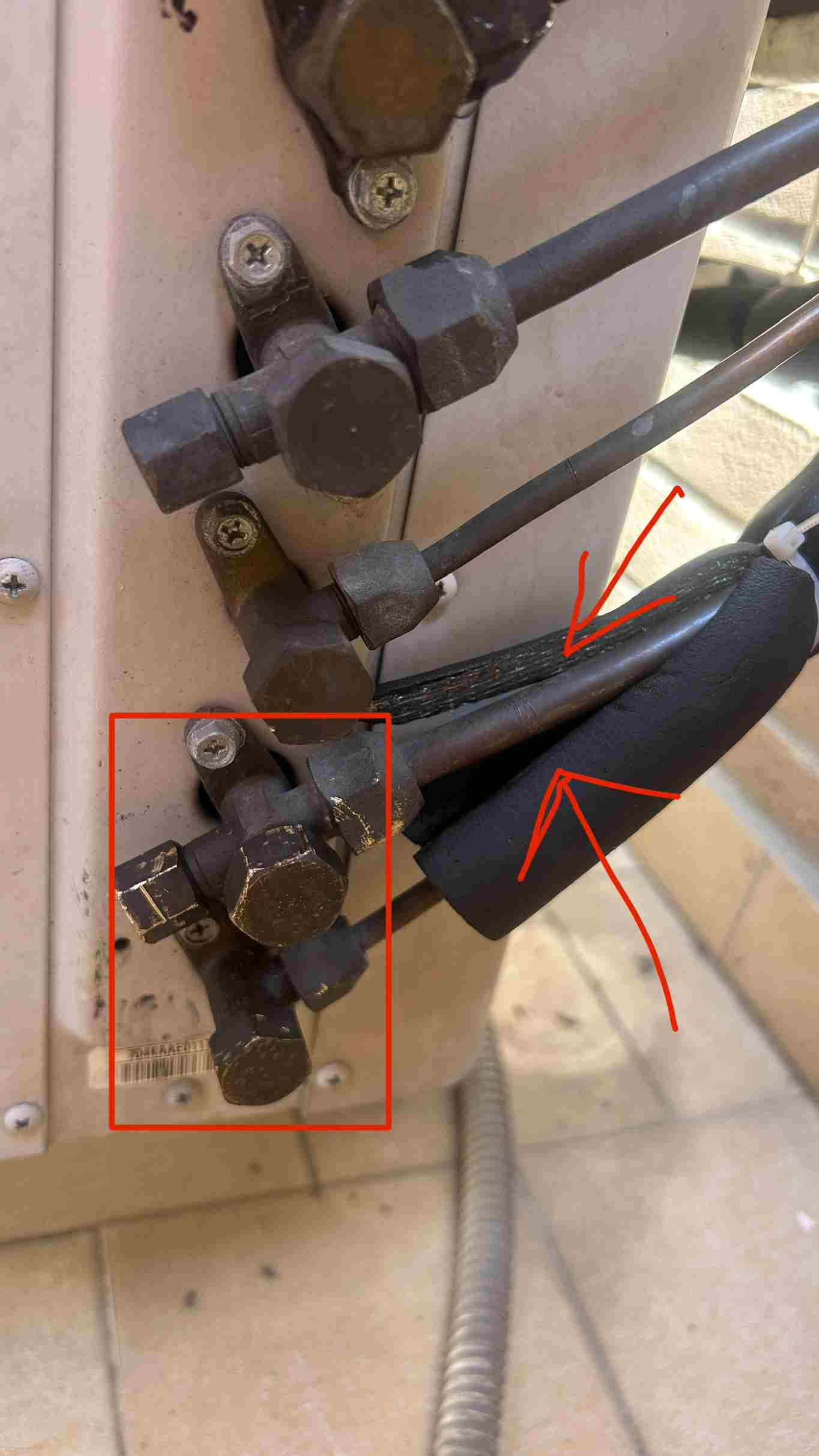

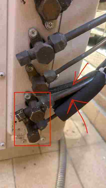

Aiuto per collegare un hard disk esterno ad un smart tv
patatino59 ha risposto a Warrior180 alla discussione in Altri argomenti PC
Spiega meglio perchè dovresti collegare in quel modo un HD. Hai difficoltà ad usare la porta USB, o è guasta ? A parte che sono due protocolli differenti, la USB ti permette di navigare nei files col telecomando del TV e scegliere quello da vedere. La HDMI richiede che il file sia GIA' stato selezionato da qualche software ed è un ingresso VIDEO digitale. Ci sono alcuni NAS (con Hard disk) che hanno una uscita HDMI, ma è un prodotto specifico, che ha anche un telecomando e un software di navigazìone. -
aleolto ha iniziato a seguire Una valvola non rinfresca più …
Una valvola non rinfresca più …
aleolto ha inserito una discussione in Guasti/Problemi Climatizzazione
Buongiorno sono nuovo e non sono un professionista . scrivo per chiedere un possibile aiuto su un problema riscontrato già dall’anno scorso . una delle 4 valvole del motore esterno ( LG Fm25Ah A4UW246FA0) non raffresca più . Dallo split esce l’aria ma non è fredda ! ho chiamato un tecnico l’anno scorso e dopo averlo pagato lautamente mi ha detto che la valvola a suo dire non funziona e che dovrei sostituirla o meglio cambiare tutto il motore esterno . tirando poi due martellate la valvola ( spero si chiami così ) e’ partita ! Quest’anno il problema si è riproposto . quindi io ho pulito la parte esterna - ho pulito gli split interni - ho dato qualche martellata e sembrava fosse ripartita ma continua a non rinfrescare .. o meglio la parte esterna sembra che si freddi ( addirittura congeli ) ma l’aria fredda in casa non arriva o arriva per poco tempo … C’è qualcuno che può dirmi come poter ovviare a questo inconveniente ?? L’altro giorno avevo addirittura la valvola ghiacciata ma il tubo di rame che entra in casa no … inserisco foto per rendere la cosa più chiara e mi scuso fin da subito se non ho utilizzato terminologia corretta . -
Dove lavoro io abbiamo un "impiantino" FV da 70 e spicci Kw che, in buona parte lo auto consumiamo, capita però che in certi orari e periodi dell'anno (nei periodi che non serve condizionamento, il sabato e la domenica che nessuno è in sede a lavoro) la nostra produzione venga immessa in rete, bene noi siamo alimentati in media tensione con cabina di trasformazione privata...cabina lato fornitore vecchia di 30 se non più anni e noi non abbiamo mai avuto problemi ad immettere in rete, e per anni abbiamo utilizzato due TESAR in parallelo del 1988!!
- Oggi
SAMSUNG LE40B650T SI AUDIO NO VIDEO
Riccardo Ottaviucci ha risposto a forzaagostino alla discussione in Samsung
prova a disattivare una lampada alla volta sempre con protezione esclusa -
ELVOX SERIE 8000 posto esterno non si sente audio ne microfono
massimovr ha risposto a massimovr alla discussione in Citofoni, videocitofoni e intercomunicanti
@ROBY 73 gia che ci sono e che sei gentile mi butto avanti e ti chiedo una cosa. 1. se l apparato altoparlante andasse quando lo sostituisco a quello della telecamera, vuol dire che é da riparare la scheda 559bn? perche attualmente la parte video la trasmette bene, magari si é rotta la parte audio? 2. se esternamente non va nemmeno cambiando la parte audio vuol dire che ci sono i fili rotti? 3. il commutatore é da controllare anche se il video funziona correttamente? -
Buongiorno, come da titolo il tv quando si accende per un'attimo esce l'immagine e poi si sente solo l'audio. La prima cosa ho controllato il valore della resistenza dei primari e dei secondari dei 4 trasformatori inverter ma risultano tutti simili. Poi ho disattivato la protezione mettendo una resistenza da 4,7 k tra la massa e il piedino 10 dell'integrato Sm2006 e quando la faccio partire mi fa sempre lo stesso difetto.
Prendi-Modifica-Rimetti programma dentro un Logo
Microchip1967 ha risposto a drn5 alla discussione in Logo
Dal display puoi visionare il programma (se non protetto) e trascrivertelo La versione demo non puo' essere usata per leggere e scrivere il programma direttamente dal logo (e comunque ti servirebbe il relativo cavo d'interfaccia) per entrare in programmazione devi premere contemporaneamente il tasto freccia a sinistra, freccia a destra e ok -
Collegamento salvamotore monofase
erminio101 ha risposto a erminio101 alla discussione in Altri argomenti elettrici
Alla fine era guasto il salvamotore, per il momento ho collegato direttamente la pompa al magnetotermico in attesa di acquistare il salvamotore collegandolo come da schema suggerito. Ringrazio per la collaborazione. -
Sul quel grafico c'è solo il dato di auto consumo per pompaggio. Dato significativo: i picchi di produzione sembrano, di tutti i tipi compreso loscambio con l'estero, coincidere con le ore centrali del giorno. Uso il termine "sembrano" perchè lam compressione dei dati non ti permette di aprrezzare le ore nel dettaglio. Quindi non mi sembra che nelle ore centrali fermino la produzione termica e idroelettrica.
buongiorno, chiarissimo. vi aggiorno sul risultato
Sospetta sonda evaporatore freezer guasta
Alessio Menditto ha risposto a casa74 alla discussione in Frigoriferi - Congelatori
La sonda evaporatore non è la sonda ambiente, è la sonda ambiente che dice alla centralina la temperatura del vano. Che il compressore faccia, se non ho capito male, cicli di 10 minuti non mi sembra normale, a meno che non entri molto calore nel vano, e in tutti i modi se noti una regolarità tra acceso/spento, questo deve dipendere dalle temperature, non dal tempo. -
Info produzione fotovoltaico
Marco Fornaciari ha risposto a brixia67 alla discussione in Fotovoltaico
Adelino ha descritto con maggiori dettaglio quello che in modo rissuntivo ho scritto io. Confermo che la pianificazione e la gestione dei controlli è ogni 15 minuti: è così anche per le letture dei contatori domestici. Per controlli ogni 15 minuti si intende che ogni 15 minuti vengono letti i dati dalla strumentazione locale: in caso di problemi l'intervento è immediato e automatico. Importante, quando si parla di distribuzione elettrica in AT e MT bisogna dimenticarsi gli impianti elettrici di: piccole e medie aziende, palazzi, case singole, e consimili. Da decenni, le grandi aziende energivore hanno SSE di proprietà con rete interna in MT: è un mondo a parte a prescindere dal fatto che i cablaggi possano essere simili/uguali a tanti altri. Poi ci sono zone industriali con aziende alimentate in MT, ma allora c'è una SSE con trasformatore/i AT/MT dedicati solo a quella zona; in questo caso è il distributore che opera una gestione in coordinamento con gli uteni: alcuni utenti spesso hanno più trasformatori/cabine MT/BT, con uno riservato al FV. Un conto sono i dati energitici di un periodo di giorni piuttosto che di ore: i problemi sono provocati da sistuazioni istantanee, e gestite localmente, che non compaiono in quei dati. Da non dimenticare che in AT/MT il portare energia all'utente è l'ultimo problema di risolvere, prima bisogna risolvere gli eventuali guasti e sbilanciatenti lato AT/MT. -
Sospetta sonda evaporatore freezer guasta
casa74 ha risposto a casa74 alla discussione in Frigoriferi - Congelatori
Ciao Alessio grazie per le risposte. Ho sostituito sonda evaporatore 5 k con una compatibile da 5 k. Secondo te potrebbe dipendere dalla sonda non originale. Non ho la sonda originale non posso fare il confronto della resistenza alle varie temperatura, tra sonda vecchia e nuova. Ti confermo la sonda originale e guasta, valori alterati. La scheda può essere in blocco, può avere un timer. Siccome Stefano riferisce che fa il suo lavoro, lascialo lavorare. Grazie per i chiarimenti. -
Renaissance Group ha aderito alla comunità
Egregi ciao a tutti,ieri serata tranquilla,così decido di spannellare,trovo segni di aperture precedenti e segni di carbonizzazione su di un paio di striscie.Sul totale dei led ne trovo 4bruciati,confermando quindi la previsione di mistertv.Vedrò di trovare i ricambi,per ora niente discarica.Saluti.
Sospetta sonda evaporatore freezer guasta
Alessio Menditto ha risposto a casa74 alla discussione in Frigoriferi - Congelatori
Non è proprio normalissimo, per quello prima ti avevo chiesto che sonda era. -
Monitor energia che fa le bizze: riparabile?
reka ha risposto a reka alla discussione in Elettronica generica
Esatto, proprio così. nel mio caso i due supporti esterni erano rossi e un po' più lunghi, quello centrale era nero e non si notavano le alternanze. -
Sospetta sonda evaporatore freezer guasta
casa74 ha risposto a casa74 alla discussione in Frigoriferi - Congelatori
Grazie per le risposte, ho sostituito la sonda evaporatore. Mi confermate in base hai sintomi, il compressore che attaca e stacca, ogni 10 minuti, non e un guasto? Forse la sonda e più sensibile. Oppure non essendo originale, sta creando questi problemi. -
Termostufa vulcania
Alexandre82 ha risposto a Alexandre82 alla discussione in Guasti/Problemi Riscaldamento
Ok...grazie mille ci provo 👍👍👍 -
i dati in mio possesso li ho postati sopra In tecnichese dovrei avere detto "portata al minimo tecnico", ma comunque posso dire che una centrale viene spenta, considerando la presenza nel panorama di generazione termica italiano (salvo poche eccezioni) , di sole centrali a ciclo combinato alimentate a metano ?!
presi da sito Terna, valuta tu quanto li puoi ritenere ufficiali generazione consumo dal 14/07/2025 al 27/07/2025
Impianto citofonico bticino a 2 fili
Maurizio Colombi ha risposto a renato1961 alla discussione in Citofoni, videocitofoni e intercomunicanti
È l'unico alimentatore disponibile per il Sistema2Fili audio, poi c'è quello per il sistema video e poi ci sono i compatti, ma se hai 2/3 cornette che suonano contemporaneamente va più che bene. -
ELVOX SERIE 8000 posto esterno non si sente audio ne microfono
massimovr ha risposto a massimovr alla discussione in Citofoni, videocitofoni e intercomunicanti
Ciao e grazie della risposta si lo ho il tester e lo so usare abbastanza.sulle tensioni non su ohm o misurazione condensatori quindi uso solo i fili e morsetti 8765 e lascio scollegati quelli video o altri che collegando solo l audio non ci sono.corretto? il provlema dei fili é che ho visto che parecchie sigle/numeri della parte esterna non ci sono su quella della portavetro. inoltre quello della poetavetro potrei lasciarlo senza altoparlante mentre faccio questa prova? Quindi non collegando quello con la telecamera...tanto li il cavo video non cé nemmeno. O bisogna collegarlo per evitare ronzii o altro? confermo alimentatore 6680 e sopra un commutatore -
Ottimo contributo Adelino!
Termostufa vulcania
Stefaro74 ha risposto a Alexandre82 alla discussione in Guasti/Problemi Riscaldamento
Mi pare che i triac su quella scheda siano comandati tramite optoisolatori . Controlla a ritroso se sul gate del triac che hai cambiato ci sia e che sia efficiente -
scheda per cantinetta vino
Livio Orsini ha risposto a richmond alla discussione in Apparati, Schemi & circuiti
Quindi la cella ha un lato fresco ed è efficiente! Detto in modo banalizzato e semplificato. Le celle di Peltiè lavorano o per produrre energia elettrica o consumano energia elettrica per produrre una differenza di temperatura tra le due superfici della cella. Se fai scorrere corrente nella cella, avrai i due lati della cella a temperatura differente: uno caldo e l'altro freddo. La differenza di temperatura è proporzionale alla corrente che scorre nella cella: maggiore è la corrente maggiore è il differenziale di temperatura. Però ogni cella è dimensionata per un valore massimo di corrente assorbibile, da qui il limite di differenza di temperatura. Puoi provare ad estrarre meglio la temperatura dal lato caldo aumentando, ad esempio, la ventilazione; oppure usando un dissipatore con resistenza termica inferiore, o con entrambi i metodi. Anche cercare una collocazione in un angolo più fresco migliora ulteriormente le prestazioni.
