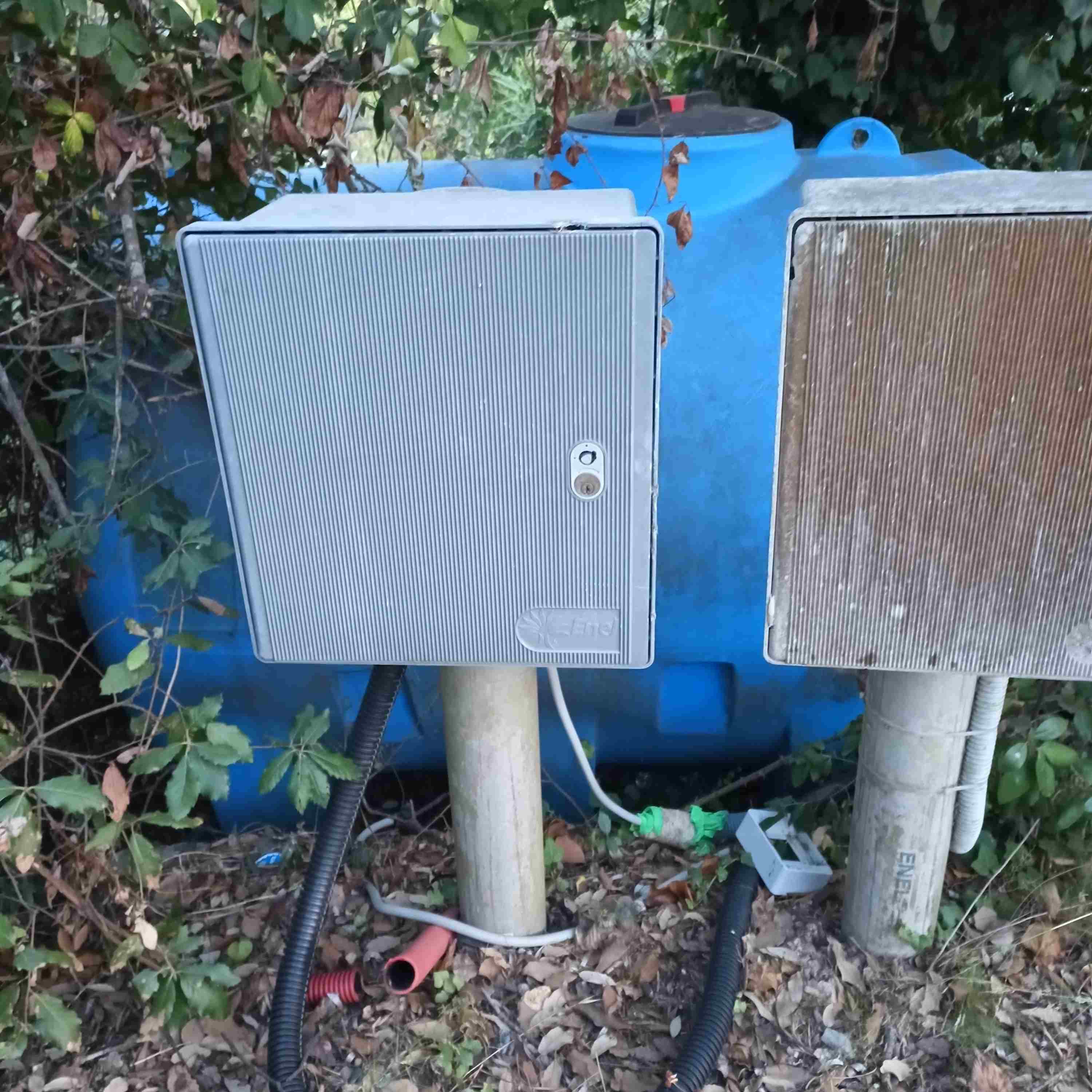

Interruttore montante dove lo metto?
ocram.59 ha inserito una discussione in Installazione impianti elettrici civili e terziario
Buona sera, ho allegato la foto di un contenitore Enel dove vi sono due contatori, uno è un monofase che non so a chi appartenga ma l'altro è un trifase da 15 kW di un mio cliente a cui è collegato un cavo tipo fg16 4x16 mmq, lungo circa 20 metri, posato all'interno di un cavidotto in parte interrato e in parte a vista fissato con delle clips a parete fino al quadro generale, il problema è dove installare l'interruttore per la protezione del montante dato che all'interno del contenitore non c'è spazio, faccio presente che i contenitori sono su una pubblica via -
Vorrei comprare un videocitofono
lorena1 ha risposto a lorena1 alla discussione in Citofoni, videocitofoni e intercomunicanti
Per favore mi fa un esempio grazie -
Strane immissioni di corrente in rete
mgaproduction ha risposto a mgaproduction alla discussione in Fotovoltaico
Ti ringrazio ma il problema è proprio lì : QUAL E' l'energia che devo verificare? Non lo so...Io devo vedere quanta caszo di corrente è stata immessa. Nulla mi interessa (a me in questo caso, ben inteso) sapere se si chiama induttiva, capacitiva ecc ecc -
Macchie "bagnate" sul muro sotto allo split
davide.fasani ha risposto a davide.fasani alla discussione in Guasti/Problemi Climatizzazione
Certo Alessio non è assolutamente mia intenzione fare manovre pericolose! Volevo solo avere la possibilità di vedere il foro della cassetta ma ho molto timore a sollevare da sotto (ho sollevato di appena 5 cm giusto per toccare il fondo della vaschetta con le dita). Non capisco quanto posso sollevare per avere una visuale migliore... -
Macchie "bagnate" sul muro sotto allo split
Alessio Menditto ha risposto a davide.fasani alla discussione in Guasti/Problemi Climatizzazione
Davide ti ricordo, è mio dovere, che non puoi manipolare troppo lo split, è attaccato a dei tubi dove dentro ci corre innanzitutto un gas inquinante, poi in caso di rottura di una giunzione, è altamente ustionante. Perché va bene il fai da te, ma bisogna anche sapere cosa si fa. Accontentati come dicevo nel mio primo messaggio di E comunque basta per vuotare dell acqua in questa vaschetta e vedere se scende tutta e non tracimi, ma se scende tutta, siamo sempre al solito punto, perde da dentro il muro. -
Vorrei comprare un videocitofono
Maurizio Colombi ha risposto a lorena1 alla discussione in Citofoni, videocitofoni e intercomunicanti
Con un sistema a due fili "serio" è possibile mantenere la pulsantiera esistente e trasformare tutto l'impianto in BUS. -
Macchie "bagnate" sul muro sotto allo split
davide.fasani ha risposto a davide.fasani alla discussione in Guasti/Problemi Climatizzazione
Sento bagnato, c'è pochissima acqua ma è comunque umido. Il condizionatore è spento ormai da 2 giorni. Posso sollevare da sotto senza paura che caschi tutto per trovare il foro di scarico della cassetta per vedere se è otturato? Posso provare a mettere acqua direttamente nella vaschetta della cassetta per vedere se l'acqua scende lentissimamente o se straborda (?) dalla stessa? - Oggi
Whirlpool ADP 7570 IX – aloni bianchi su stoviglie, spia brillantante sempre accesa
sedano132 ha risposto a sedano132 alla discussione in Lavastoviglie
Domani provo anche se il primo lavaggio l'ho fatto senza metterelo il brillantante nel serbatoio. Purtroppo stò perdendo la speranza di capire il problema. Se senza mettere brillante comunque un po' di schiuma c'era già parto col piede sbagliato per avere un riscontro chiaro. Dovrei supporre residui di prodotti che inquinano le prove. -
Macchie "bagnate" sul muro sotto allo split
alighi ha risposto a davide.fasani alla discussione in Guasti/Problemi Climatizzazione
si si bagnato umido o senti acqua? -
Macchie "bagnate" sul muro sotto allo split
Alessio Menditto ha risposto a davide.fasani alla discussione in Guasti/Problemi Climatizzazione
Si, a volte in cantiere si murano quelle vaschette, che saranno coperte dallo split, dove lo split scarica in quella vaschetta, e la vaschetta tramite un tubo scarica dove deve scaricare. Ma i ragionamenti fatti non cambiano, se c’è traccia di umidità la condensa esce da qualche parte. -
Macchie "bagnate" sul muro sotto allo split
davide.fasani ha risposto a davide.fasani alla discussione in Guasti/Problemi Climatizzazione
Si esatto è il foro della vaschetta del clima. Aggiornamento (scusate ma sono totalmente ignorante del mestiere e non so come è fatta all'interno la cassetta): sollevando lo split da sotto ho visto che il tubo dello scarico va verso destra e con le dita non ho sentito nessun foro in quella parte. Sul fondo della cassetta ho sentito bagnato. Io immaginavo che quel tubo collegato allo split andasse direttamente nello scarico, invece il tubo è lungo 20 cm e in sostanza scarica nella CASSETTA (È normale?). Quindi nella CASSETTA dovrebbe esserci un altro foro? Dal quale parte poi un corrugato che va a scaricare? Ho avuto timore a sollevare lo split da sotto temendo che cascasse e quindi non sono riuscito a toccare la cassetta nella parte sinistra. C'è possibilità che caschi o è fissato? Grazie a tutti per l'aiuto -
Tubi ovalizzati con piegatubi manuale
click0 ha risposto a xFabioB alla discussione in Impianti Climatizzazione
più che altro che non è molto comune usarlo su diametri piccoli come è abbastanza anomalo usare 6, 8 , 10, 12 in barre ( crudo ) personalmente non credo che sia tubo crudo -
Ciao mistertv e grazie ancora per il supporto, si con il tasto menu si esce dal service e si salvano le modifiche, solo che io le facevo con una sorgente RGB attiva per poter caricare la Suite 240p per avere la griglia in modo da centrare correttamente l'immagine, il problema (e non so perchè) le modifiche fatte con appunto una sorgente RGB attiva non le salva. C'ho perso un sacco a cercare di capire se esisteva un modo per salvare le modifiche, ma nulla. Semplicemente le modifiche nel service menu vanno fatte senza sorgenti esterne attive. Mi sono segnato i valori per una centratura corretta dell'immagine ho staccato la sorgente esterna e mi ha salvato tutto. È strana questa cosa, sui Sony Trinitron non c'è questo problema se modifichi un valore sul service menu questo rimane salvato a prescindere che sia attiva una sorgente esterna o no. Vabbè si tratta del primo Sanyo con cui ho a che fare, magari questo post potrà tornare utile a qualcuno. Ciao
Macchie "bagnate" sul muro sotto allo split
davide.fasani ha risposto a davide.fasani alla discussione in Guasti/Problemi Climatizzazione
Si esatto è il foro della vaschetta del clima. Te mi dici che sollevando lo split devo seguire il tubo dove si congiunge al foro della CASSETTA? -
Tubi ovalizzati con piegatubi manuale
giorgio17 ha risposto a xFabioB alla discussione in Impianti Climatizzazione
Il rame crudo di solito non si trova in pollici... -
schaub lorenz mt14-13f-5 entrare nel service menu
mistertv ha risposto a briccus2 alla discussione in ITT - Graetz - Shaub-Lorentz
Chassis Profilotelra PT90J. Accendi la TV e premi in rapida sequenza sul telecomando originale i tasti Menu -> 4 -> 7 -> 2 -> 5. Per uscire e salvare le modifiche, premi il tasto Menu o TV. -
Quando fai le regolazioni per salvare premi menu ed esci. Se fai cosi dovrebbe salvare.
Trasformatore di isolamento
Marco Fornaciari ha risposto a maxbax alla discussione in Installazione impianti elettrici civili e terziario
E mi sembra il minimo: si lavora per mangiare e passione, non per cercarsi problemi: che già vengono da soli senza manco pensarli. -
revisione faac 402 anno 2008... sono disperato...
Roberto Garoscio ha risposto a dat boi alla discussione in Cancelli elettrici
Sicuramente no. Nessun problema. Forse intendi dal foro di sfiato sotto il pistone, si può succedere se il serbatoio è troppo pieno. No Va assolutamente sostituito. -
Whirlpool WBE3321 - Freezer OK, frigorifero a 22°C, ventola gira ma non esce aria
Stefano Dalmo ha risposto a Rafama alla discussione in Frigoriferi - Congelatori
Fai come ritieni opportuno . -
Vorrei comprare un videocitofono
lorena1 ha risposto a lorena1 alla discussione in Citofoni, videocitofoni e intercomunicanti
in ogni caso mi sarebbepiaciuto mantenere il vecchio pulsante invece credo sia impossibile -
schaub lorenz mt14-13f-5 entrare nel service menu
briccus2 ha risposto a briccus2 alla discussione in ITT - Graetz - Shaub-Lorentz
Dump eprom lavatrice bosch epw65751
Lockeid ha risposto a paoloca alla discussione in Lavatrici - Asciugabiancheria
Grazie per averlo scritto perchè da quando faccio questi lavoretti ad oggi non ho mai visto una memoria di ceramica con vetro dentro una scheda per lavatrici. Neanche la Merloni le usava sulla serie 2000 26 anni fa e sono stati tra i primi a farsi produrre integrati a loro nome. Non si finisce mai di imparare. Saluti -
Antonio Visconti ha iniziato a seguire Forno a microonde LG MH6037ARK
Forno a microonde LG MH6037ARK
Antonio Visconti ha inserito una discussione in Forni - Microonde - Cucine
Salve a tutti ! Vorrei sapere se è possibile (e, nel caso positivo, da dove attingere) ottenere lo schema elettrico del forno in oggetto. In effetti, dallo schema vorrei risalire al codice e/o alle caratteristiche dell' encoder rotativo (quello utilizzato per selezionare la durata). Grazie in anticipo a tutti ! -
Vorrei comprare un videocitofono
elettromega ha risposto a lorena1 alla discussione in Citofoni, videocitofoni e intercomunicanti
Ciao quello è la proposta di Maurizio che si trova anche nei brico . Bticino ci mette solo il nome , troverai anche Vimar o urmet molto simili . se si guasta devi riportarlo dove è stato comprato di solito nei brico . Nel canale ufficiale bticino non esiste e non esistono ricambi.
