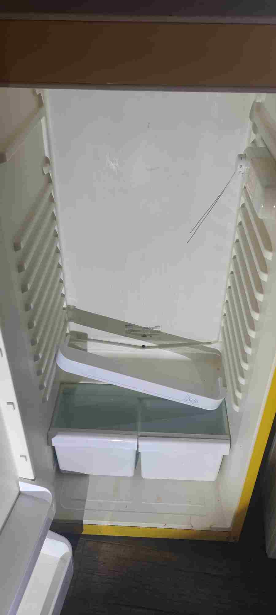

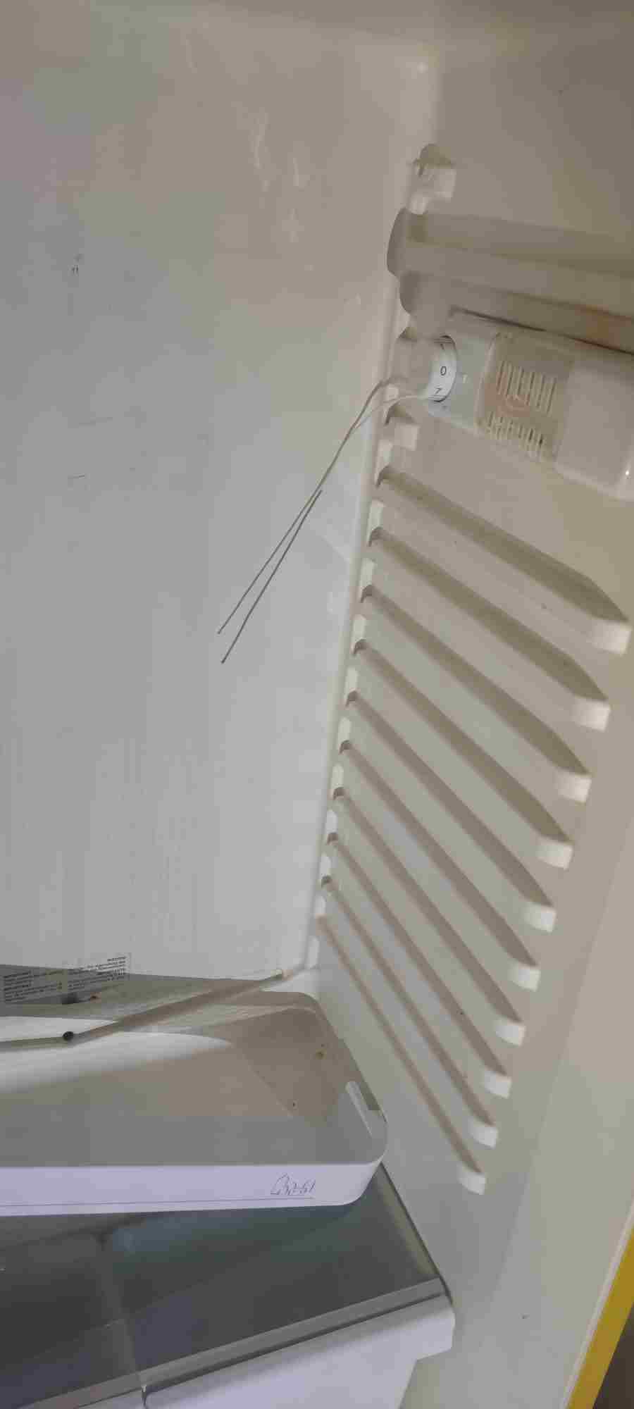

Uniqua Revolution Sime problemi acqua calda
GiaGio10 ha risposto a GiaGio10 alla discussione in Guasti/Problemi Riscaldamento
@giorgio17 Ciao, sì ho il problema che fa due curve a 90°. Il primo idraulico interpellato voleva fare la video-ispezione per 300€... mi aveva detto che nel caso non avesse poi fatto il lavoro potevo utilizzarla anche per altri idraulici. Il secondo una volta visto il tetto e dove esce la canna fumaria mi ha detto subito che non si poteva intubare per adattarla ad una caldaia a condensazione, unica soluzione uscire sulla facciata del condominio e poi salire e bucare il tetto. Il terzo ha detto la stessa cosa, impossibile adattarla ad una caldaia a condensazione, quindi mi ha proposto la caldaia della Sime che permette di mantenere la vecchia canna fumaria. Mi ha detto che ne avevano già installate parecchie per situazioni simili alla mia e che vanno bene come caldaie. A me ha dato qualche problema dopo pochi mesi, risolti in garanzia. Ora da giugno sembra non essere in grado di mantenere la temperatura impostata. Per la portata dell'acqua lascio l'onere della verifica al tecnico. Saluti Giorgio -
Il problema dei giovani è sempre il solito da millenni: fin che i costi li pagano i genitori va tutto bene. Nonostante l'età, mia moglie ha iniziato a dover gestire le sue spese solo quando ci siamo sposati nel 2000 a 34 anni, prima spendeva poco per se e dava forse niente in casa, e ancora oggi è quasi impossibile fargli capire i reali costi della vita e come gestire tanti costi e gestioni. Per fortuna mia, e sua cultura, mia madre mi ha insegnato e responsabilizzato già dai primi anni di vita. Ma a parte le esigenze e le esperienze personali, ovvero le battute, oggi come ieri in tanti sono alla ricerca dei costi energetici gratis, un tempo poteva costere poco o nulla la legna se abitavi vicino a corsi d'acqua o/e boschi, c'erano norme e consuetudini che facevano si che i frontalieri dovessero teneli puliti e sgombri per evitare innondazioni e frane: poi sono arrivati gli ecologisti del centro storico (mentalmente rovinati dallo smog), che hanno fatto approvare leggi che vietano queste pratiche quindi abbiamo innondazioni e paghiamo cara l'energia, e pure i disastri. Solo l'energia idroelettrica è: pulita, economica, disponibile anche H24. A seguire la nucleare, ma fa paura, e si è ampiamente dimostrato che è pericolosa solo quando un umano non tiene la mani in tasca: sui disastri naturali imprevedibili nessuno ha colpa, e ha colpito, e colpirà, indistintamente ogni sistema di produzione di energia.
Gianp ha iniziato a seguire Problema assenza audio da casse TV PANASONiC ViERA TX-P50V10E
Problema assenza audio da casse TV PANASONiC ViERA TX-P50V10E
Gianp ha inserito una discussione in Panasonic
Salve a tutti, ho un problema di assenza audio dalle casse dal mio Tv PANASONiC ViERA TX-P50V10E. L'audio peró é funzionante dall'uscita cuffie. Ho collegato alle diverse prese in ingresso diversi apparati tutti funzionano in video ma non esce audio ( se non dall'uscita cuffie) Ho fatto il reset decine di volte. Ho controllato tutte le impostazioni. Qualcuno ha avuto un problema simile con un altro modello ViERA o similare? Qualcuno ha lo schema elettrico o ha qualche riferimento per la soluzione/riparazione? Potrebbe essere un finale o un chip fuso? Grazie. -
Stefano Dalmo ha iniziato a seguire Scaldabagno Bosch 0022 T4600 S 0 12-D: spesso va in blocco con errore CF
Scaldabagno Bosch 0022 T4600 S 0 12-D: spesso va in blocco con errore CF
Stefano Dalmo ha risposto a D4ve83 alla discussione in Scaldabagno - Stufe - Condizionatori/Deumidificatori portatili
Lo scarico fumi è attraverso la griglia frontale che si vede in foto . Prova a farlo funzionare senza il pannello frontale e vedi se va in blocco . Comunque la posizione di questo scaldino senza una copertura idonea , come un balcone di un piano superiore , senza una copertura apposita e destinato a durare poco , umidità invernale e pioggia , vanno alla grande . - Oggi
Problema apertura portone
ROBY 73 ha risposto a mithe alla discussione in Citofoni, videocitofoni e intercomunicanti
Ottimo!! Ciao prego -
Dannnn ha aderito alla comunità
cotiwe2142 ha aderito alla comunità
Sono abituati troppo bene i giovani. Capisco Marco perché anche io ho qualche problema e sopra i 26 gradi comincio a sudare da fermo.
riosbiles ha iniziato a seguire Scheda BFT fastnet Cancello scorrevole
Scheda BFT fastnet Cancello scorrevole
riosbiles ha risposto a riosbiles alla discussione in Cancelli elettrici
Se ci fosse qualcuno che disponesse di ricambi anche usati come le fotocellule o il lampeggiante con radio integrata per questo modello di scheda Bft deimos Fast net sarebbe una grande cosa. -
Ripeto:Aermec non viene venduta nei supermercati,vuoi metterci le mani dove non sai sono cavoli tuoi, Aermec non è obbligata a spiegarti cosa devi fare visto che ha i suoi tecnici e anche se spendi 50 euro per montare il WiFi avevi anche la garanzia sul lavoro. Nessuna marca è obbligata a spiegarti cosa puoi o non puoi fare sulle macchine perché se dopo qualcosa si rompe siete i primi a lamentarvi sui sociale. Dovresti invece ringraziare questo forum che ti ha aiutato(gratis)anche se forse era meglio ti rivolgevi a Facebook. Dormi tranquillo.
Io voglio apprendere le conoscenze ricevute dai prof e metterle sul campo.Volevo sfruttare il gruppo per ampliare le conoscenze. PS : Per misurare la corrente in un cavo so che ci vuole una pinza amperometrica
Ma certo, io parlo sempre in generale, se tu hai questi problemi respiratori devi per forza fare qualcosa, ma che ragazzi/e giovani e baldanzosi stanno al fresco e poi cadono dalle nuvole perche credevano fosse quasi gratis fa molto ridere.
Nel mio caso ho problemi di sinusite e rinite croniche, dalla nascita, e pure eriditato problemi cardiaci seppur lievi. Oltre una certa condizione di temperatura e umidà faccio fatica a respirare e sudo troppo a fare nulla, il che a 68 anni non è il caso. Va da se che mi bastano 26 gradi e bassa umidità per stare bene, quindi il conto dell'energia è già preso in considerazione: fino a quando lavora mia moglie (fine 2031) non posso passare l'estate a 2000 m e l'inverno in Sicilia. Fino al 2017 per dormire mi bastava un ventilatore, di giorno lavoravo in ambienti per forza di cose climatizzati. Certo se i soldi vanno in energia non vanno da altre parti: mica tutti incassiamo minimo 1 € al secondo.
Frigorifero Hotpoint errore E10
caspar74 ha risposto a caspar74 alla discussione in Frigoriferi - Congelatori
Solo 4 anni -
Ma figurati, il vicino di casa a momenti non ti presta nemmeno un uovo.
Proprio qualche mese fa ho sentito parlare di cooling poverty. Sono molte le persone, anche in Italia, che non hanno adeguati sistemi di raffrescamento ma anche di riscaldamento. Mi chiedo una cosa, chi sarebbe disposto a condividere una parte di quest'energia per fare stare meglio il vicino di casa? Molti vanno in giro per i centri commerciali per prendersi qualche ora di refrigerio.
Senza offesa. Ma, mi viene in mente l'ingegnere elettrotecnico di fresca laurea che mi ha chiesto come si misura la corrente che passa in un cavo. Ma in realtà cosa è inteso per laurea ingegneria elettrica? Da quello che leggo in rete, mi pare destinata dirigenti e gestori di reti o reparti produttivi, non a tecnici di campo o/e progettisti. Oltre alla basi di elettrotecnica serve anche dell'altro come conoscenza: almeno le macchine elettriche rotanti. Poi serve conoscere l'elettronica teorica e pure pratica, e necessariamente i componenti. Va da se che poi per costruire il tutto serve la manualità necessaria, anche per hobby. In ogni caso in rete di schemi e spiegazioni sul funzionamento dei regolatori/comando di potenza dei motori c'è parecchio, almeno per i motori in corrente continua. Per il PWM appliato agli inverter e i motori trifasi, sincroni e asincroni, il discorso si amplia parecchio.
lascia perdere fesbuke scrivono tutti molti senza sapere di cosa si parla
Beh Marco sicuramente al fresco si sta meglio che al caldo…però ha un costo e non piccolo, su Facebook mi fanno molto ridere quelli che cascano dalle nuvole perche quando è arrivata la bolletta elettrica era una mazzata che non si aspettavano, ma come non te l’aspettavi? Le comodità si pagano, però non è che se uno non ha l’aria condizionata (come fino a pochi decenni fa) muore, si sta malissimo ma non si muore, ci sono i ventilatori, gli spruzzatori di acqua. Certo che se uno è abituato a mangiare il filetto di vitello e all’improvviso gli dai le frattaglie sicuramente si lamenta.
L'autonomia energetica è una bella cosa, in teoria, in pratica è per sua natura in perdita: intanto lo fai solo se sussistono diverse condizioni imprescindibili. 1- avere spazi in piena proprietà a disposizione 2- essere in campagna, in centro abitato non si riesce a farlo 3- avere spazi adeguiati 4- essere in area che mette a disposizione a costo quasi zero le energie naturali 5- avere importanti risorse economiche per i costi iniziali 6- accettare che non spendi nulla fin che funziaona tutto, ma al primo guasto spendi 7- essere consapevole che il costo non sa mai ripagato 8- essere consapevoli che a comandare la tua vita è la disponibilità delle energie naturali, quindi anche lavarsi con acqua fredda anche a luglio 9- vivere assieme a qualcuno che accetta 10- essere consapevoli che in caso di problemi di salute non è detto che i presidi necessari possano funzionare ** 11- magari acqua in casa con il secchio dal pozzo o dal ruscello dietro casa 12- essere consapevoli che poi anche le lenzuola le lavi a mano 13- ecc. ecc. Di fatto è la vita che vacevano i nostri avi che abitavano fuori dai centri urbani più importanti: anche i miei abitando in campagna o in collina (mio nonno materno era fattore di una grande tenuta) ha avuto la corrente elettrica solo a cominciare dalla seconda metà degli anni '40. Certo abitare a Casa di Viso (BS) è molto bello e pittoresco, e merita pure, però come energia esiste solo quella umana o quella naturale (no elettricità, poi le stalle usate in estate hanno i generatori), e le ore di sole sfruttabile sono poche al giorno. E lì i pannelli sui tetti o nei campi non li metti per nessuna ragione: la zona è vincolata da tempo. ** Noi se non avessimo la climatizzazione specialmente con questi caldi afosi, non riuscirei a vivere decentemente, manco stando immobile. E in ogni caso, salvo vivere nudi sulla paglia, poi i soldi per l'energia andrebbero a finire nella lavatrice, o in qualcuno che lava per noi.
agoz ha aderito alla comunità
italo63 ha aderito alla comunità
Buongiorno a tutti sono alle prese con le bizze di questa scheda bft fastnet nettuno s versione 1.8 ormai fuori produzione come tutti i suoi accessori. La problematica è che di punto in bianco cessa di funzionare sia da radiocomando che dalla.chiave dopo 2/3 giorni ritorna a funzionare solo con la chiave perche ha sprogrammato tutti i radiocomandi. Magari a qualcuno è succeda la stessa cosa e può essere d'aiuto. Grazie
Scaldabagno Bosch 0022 T4600 S 0 12-D: spesso va in blocco con errore CF
Leone2285 ha risposto a D4ve83 alla discussione in Scaldabagno - Stufe - Condizionatori/Deumidificatori portatili
Il tuo modello è per esterno e senza canna. -
Sarà, ma c'era aperto un altro post su Facebook del mio stesso identico modello, ho letto di tutto e di più, ma nessuno sapeva dov'era questo attacco o questo cavo, dubito che se era in bella vista come sostieni nessuno lo abbia trovato, secondo Aermec dovevo chiamare un tecnico con spesa minima da 50 € in su,invece dovrebbero pensare a fare delle istruzioni comprensibili per un prodotto venduto a una cifra non certo modica e plug and play, o inserirlo di default
Alessio Menditto ha iniziato a seguire Scaldabagno Bosch 0022 T4600 S 0 12-D: spesso va in blocco con errore CF
Scaldabagno Bosch 0022 T4600 S 0 12-D: spesso va in blocco con errore CF
Alessio Menditto ha risposto a D4ve83 alla discussione in Scaldabagno - Stufe - Condizionatori/Deumidificatori portatili
Non penso sia affatto possibile lo scarico fumi siano le alette abbassate del fronte della caldaia, va bene che il ventilatore spinge lui i fumi quindi non serve il tiraggio verticale, ma sono sempre caldi, farebbero diventare rovente tutto il coperchio. -
Problema apertura portone
mithe ha risposto a mithe alla discussione in Citofoni, videocitofoni e intercomunicanti
Ciao Roby fatto il ponte e funziona tutto perfettamente grazie -
La NTC è sulla resistenza; qui ci sono i valori che dovresti misurare: La resistenza di riscaldamento dovrebbe misurare circa 20Ω
