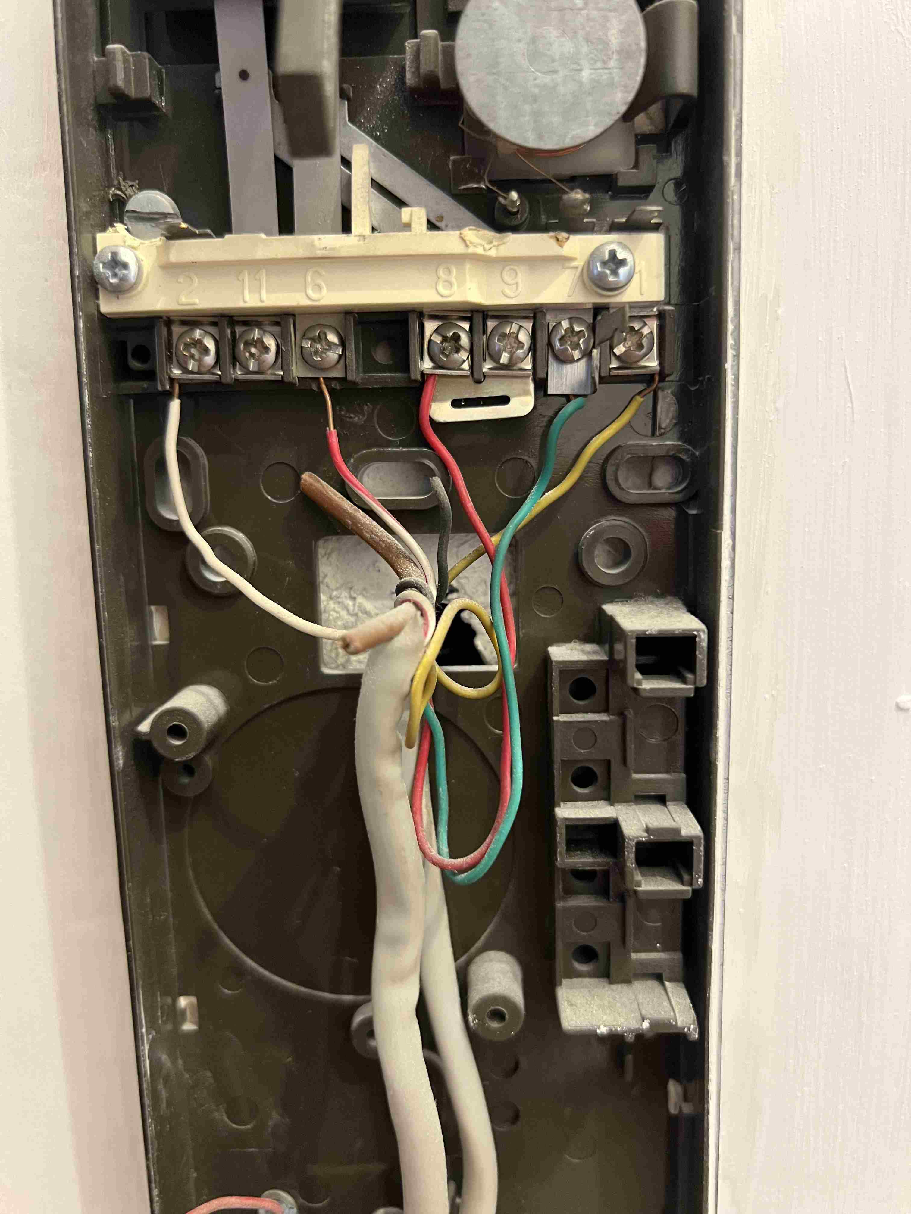

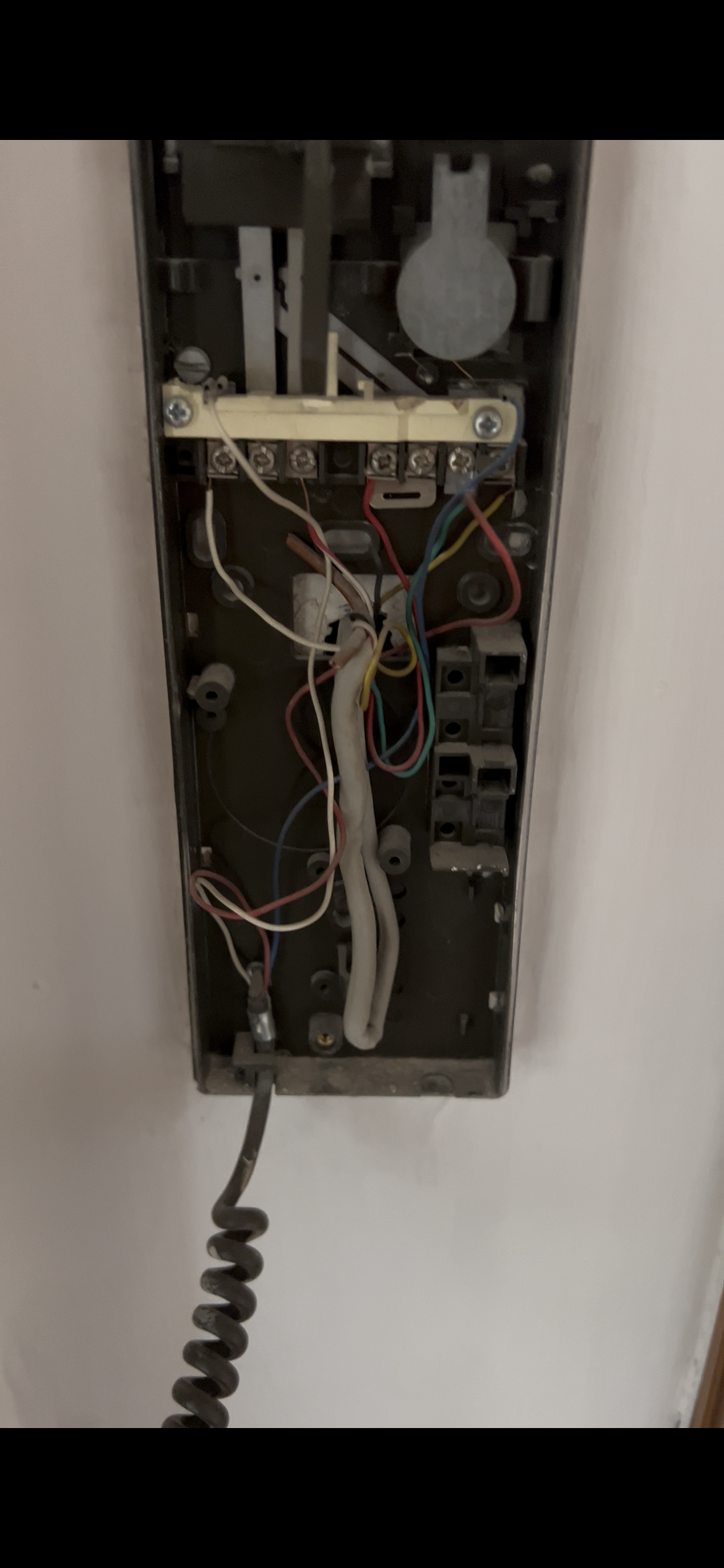

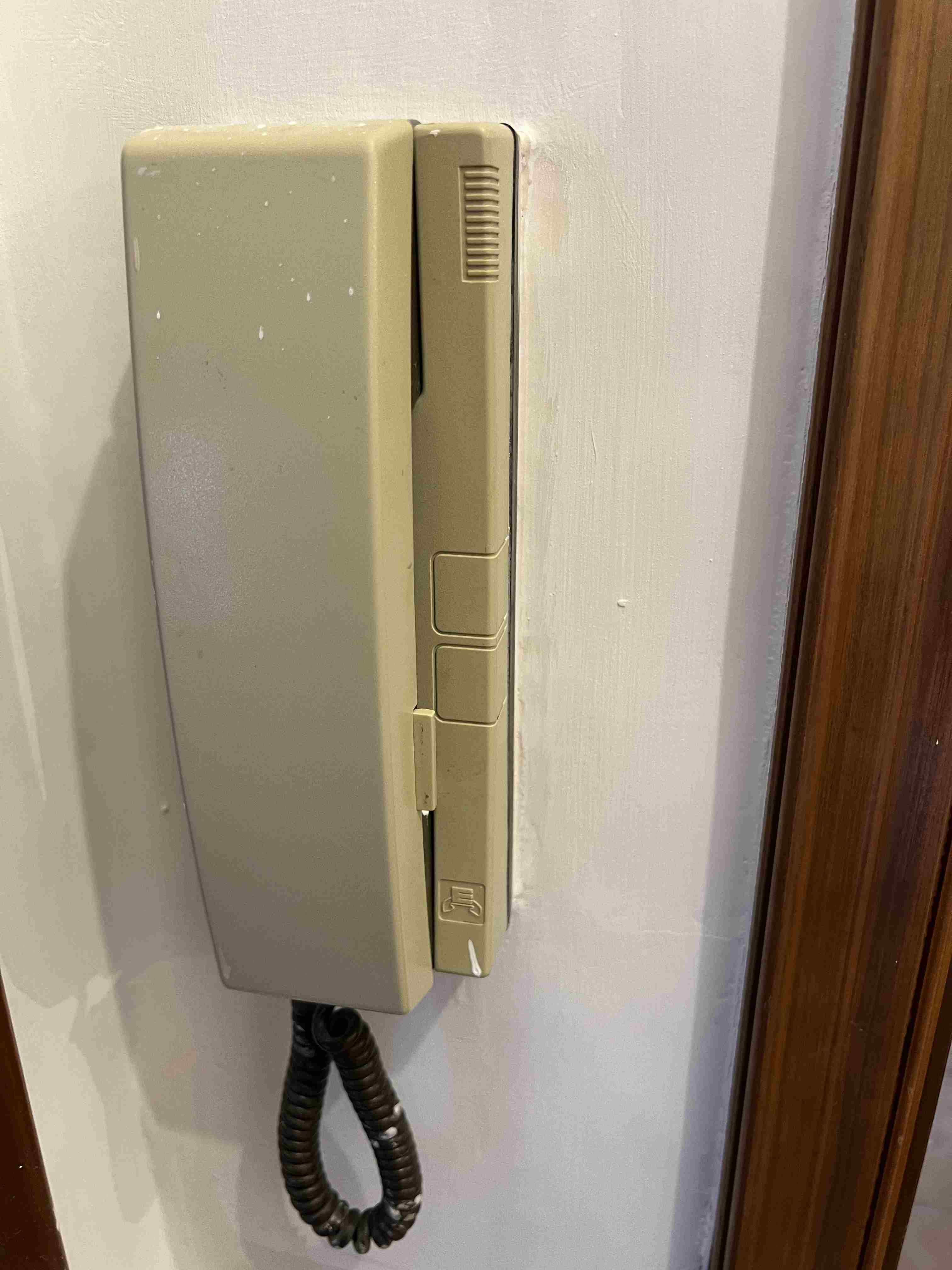

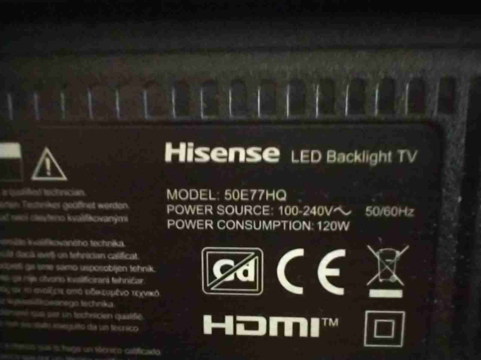

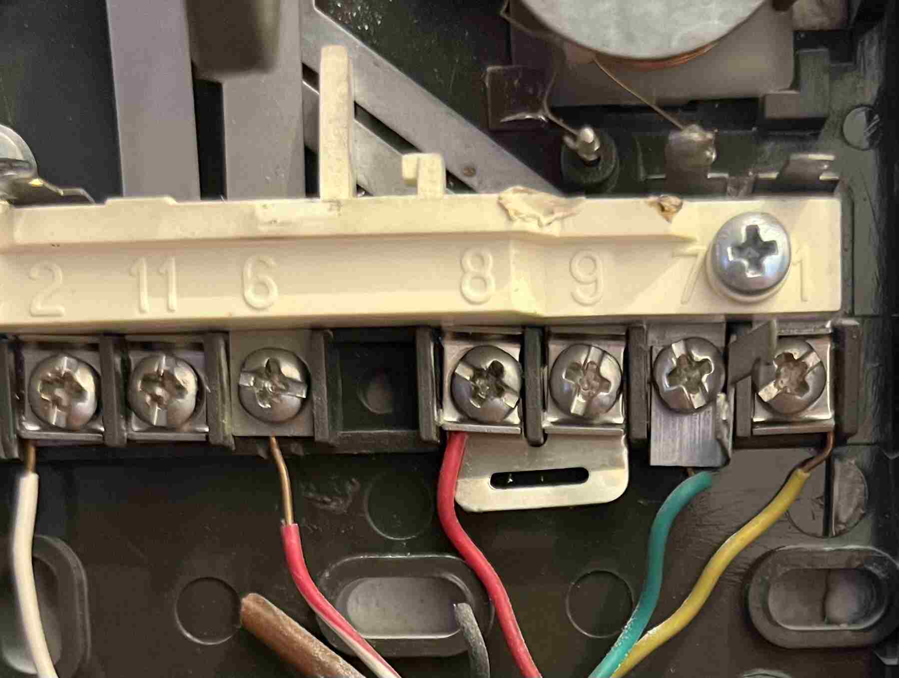

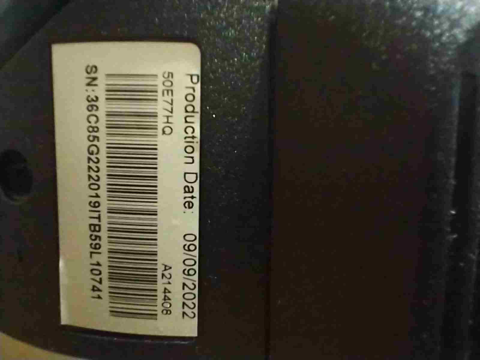

Ho sentito un tonfo appena è partita la centrifuga, che fare? Siltal Linea Bianca 4802 X
Giacomo De Bello ha risposto a Giacomo De Bello alla discussione in Lavatrici - Asciugabiancheria
Ho difficoltà a fare questa manovra, mi sa che devo spostare la lavatrice da dove si trova in una sede più idonea ma mi devo fare aiutare per farlo. Ho comunque notato che una delle due sedi per l'aggancio degli ammortizzatori è arruginita. Mi sembra che un po' rimbalzi, in effetti. Non ho idea, ma mo guardo giusto per capire se è come la mia. -
Ho sentito un tonfo appena è partita la centrifuga, che fare? Siltal Linea Bianca 4802 X
Ciccio 27 ha risposto a Giacomo De Bello alla discussione in Lavatrici - Asciugabiancheria
Una a marchio Carma. È sul mio canale YouTube. Umile, onesta, semplice, essenziale, affidabile... -
Salve, ho questo tv Hisense che all'accensione rimane bloccato sul logo "HISENSE" e non và piu avanti qualcuno può aitarmi?
@drn5 Certo,il suo ragionamento non fa' una piega e non posso che trovarmi d'accordo e non ho nulla da obbiettare. Ho semplicemente fatto ciò che ho potuto ma il tempo se ne va e lei ha ragione.
Daniele.A88 ha risposto a FabioBL alla discussione in Lavatrici - Asciugabiancheria
Ho sempre lavato pura lana a 30 o 40 gradi e con centrifuga a 1200 soprattutto con quei maglioni che devono essere stesi in orizzontale per asciugare e mai avuto problemi alcuno di infeltrimenti - Oggi
Collegamento nuovo citofono urmet 1144/15 universale.
dcocco ha inserito una discussione in Citofoni, videocitofoni e intercomunicanti
Salve a tutti sto provando a collegare un nuovo citofono universale urmet 1144/15 su un vecchio impianto con servizio di portineria. Il citofono di prima era molto vecchio e i morsetti collegati erano 1, 2, 6, 7 e 8. Li ho collegati così sul nuovo citofono: 1 su 1, 2 su 2, 6 su 6, 7 su CA, e 8 su 9. Ho anche fatto il ponticello da 6 a 10. C’è un problema. In portineria il citofono risulta sempre fuori posto quando il morsetto CA è collegato. La chiamata non arriva e sono sicuro di non aver invertito i fili. Riesco comunque a sentire e parlare ma con un forte ronzio di fondo. I jumper sono settati tutti correttamente con chiamata su ronzatore ( jpa su R). Ho provato anche ad eliminare il ponticello da 6 a 10 ma niente. Appena tocco il morsetto CA risulta fuori posto. Il vecchio citofono aveva la cornetta collegata a tre morsetti, 1, 2 e 7. Come posso risolvere ? -
Daniele.A88 ha risposto a FabioBL alla discussione in Lavatrici - Asciugabiancheria
30 gradi -
Congelatore Ignis non parte
Stefano Dalmo ha risposto a pinotto67 alla discussione in Frigoriferi - Congelatori
Ho parlato della scheda di controllo , non schema . Dove la regoli la temperatura -
DanBrown ha aderito alla comunità
Info Scarico condensa
Alessio Menditto ha risposto a spippolone alla discussione in Impianti Climatizzazione
Molto bene! avrai perso molte ore ma ti sei tolto problemi futuri. -
Ricezione di canali che vanno e vengono.
remo rigamonti ha risposto a remo rigamonti alla discussione in Impianti TV
@snipermosin @ALLUMY Vi ringrazio, la tele è fuori garanzia oramai. Dato che le problematiche sono più di una e risolverle non è alla mia portata, sia per mancanza di strumenti e competenza, tenendo conto che i canali che non si vedono sono pochi e non certo eccezionali opterei per rimanere in standby fino a che subentreranno altri problemi più gravi oppure mi deciderò a chiamare un antennista competente. Grazie ancora per le dritte e suggerimenti. Questo forum è veramente di livello. -
click0 ha iniziato a seguire Che tipo di split in miniappartamento
Che tipo di split in miniappartamento
click0 ha risposto a Domenico Maschio alla discussione in Impianti Climatizzazione
due 9k bastano a livello di potenza... ma duo mono? un dual? non sono la stessa cosa... lasci porte aperte mentre cucini? la vivi la zona giorno o è solo pro forma?! -
Ho sentito un tonfo appena è partita la centrifuga, che fare? Siltal Linea Bianca 4802 X
danimel ha risposto a Giacomo De Bello alla discussione in Lavatrici - Asciugabiancheria
Per verificare gli ammortizzatori metti una mano dentro il cestello e lo spingi in giù. Se fa resistenza che quasi non riesci allora tutto ok. Se rimbalza hai gli ammortizzatori scarichi. Con poco li cambi -
Ho sentito un tonfo appena è partita la centrifuga, che fare? Siltal Linea Bianca 4802 X
Stefano Dalmo ha risposto a Giacomo De Bello alla discussione in Lavatrici - Asciugabiancheria
Stacca uno dei due ancoraggi e fai scorrere lo stelo interno , deve risultare duro nella corsa , tale da richiedere una certa forza , sia in entrata che in uscita. Se non lo fosse vanno sostituiti. -
Congelatore Ignis non parte
pinotto67 ha risposto a pinotto67 alla discussione in Frigoriferi - Congelatori
Non ho schema di questo tipo , ha due fili che entrano sullo sportello superiore collegati sulla sceda comamandi, penso che siano loro che vadana al controllo della temperatura . Grazie -
Info Scarico condensa
spippolone ha risposto a spippolone alla discussione in Impianti Climatizzazione
Ecco fatto presa d'aria in alto sulla curva in modo che scarichi senza considerare il principio dei vasi comunicanti, caduta di 2 metri tratto in orizzontale di circa 4 mt con lieve discesa Entrata nella grondaia forata con punta prolungata 60 cm perchè l'anta a sinistra è fissa Ce l'ho fatta... -
Ricezione di canali che vanno e vengono.
snipermosin ha risposto a remo rigamonti alla discussione in Impianti TV
No Esattamente, occorre il misuratore di campo Se ti avevo consigliato questa prova un motivo co sarà....😉 -
Ho sentito un tonfo appena è partita la centrifuga, che fare? Siltal Linea Bianca 4802 X
Giacomo De Bello ha risposto a Giacomo De Bello alla discussione in Lavatrici - Asciugabiancheria
Grazie, magari saranno scarichi da anni, allora. Certo, appena trovo tempo e capisco come fare lo faccio. Non sono molto pratico. L'hai avuta o ne hai avute di simili? Non butto mai niente, figurati quella che ha fatto così poco lavoro. -
Videocitofono Urmet 1750/1 e utilizzo Ring video per visionare su app ring ciò che vede il citofono senza che nessuno abbia suonato
Roberto Garoscio ha risposto a exsat alla discussione in Citofoni, videocitofoni e intercomunicanti
Chi te lo ha detto? Anche se abiti in condominio l’autoinserzione è fattibile. -
Videocitofono Urmet 1750/1 e utilizzo Ring video per visionare su app ring ciò che vede il citofono senza che nessuno abbia suonato
Roberto Garoscio ha risposto a exsat alla discussione in Citofoni, videocitofoni e intercomunicanti
1760/16(nero) 1760/15 (bianco) Se monta uno dei due indicati sopra l’auto inserzione è garantita. -
Dovrebbe essere Impostazioni > Immagine > Impostazioni Luminosità, evidenzia Contrasto e digita rapidamente 1950 o 9735 da li fare danni è facile eh... occhio a cosa tocchi
Consigli acquisto nuova lavatrice slim
Ciccio 27 ha risposto a lastway alla discussione in Lavatrici - Asciugabiancheria
Vapore dalla vaschetta. O vai di spazzola metallica fino a portare a lamiera, poi ferox e rivernici, oppure fai un "lavoro sporco": ricopri tutto di grasso per evitare il contatto tra ulteriori acqua (vapore) e ossigeno. Sì, lo so che non è ortodosso, ma intanto cominci a non aggravare la situazione. Non ha senso sopprimere una "Formula Inox"!!! 😉 -
georox ha iniziato a seguire stecos
Ciccio 27 ha iniziato a seguire Ho sentito un tonfo appena è partita la centrifuga, che fare? Siltal Linea Bianca 4802 X
Ho sentito un tonfo appena è partita la centrifuga, che fare? Siltal Linea Bianca 4802 X
Ciccio 27 ha risposto a Giacomo De Bello alla discussione in Lavatrici - Asciugabiancheria
Un mulo. 😎 Guai a buttarla. 😉 -
Ricezione di canali che vanno e vengono.
ALLUMY ha risposto a remo rigamonti alla discussione in Impianti TV
Se è ancora in garanzia, un giretto dal negozio lo farei... -
Un ricevitore RF montato su una millefori? 🤯 Ultimo tentativo disperato: usare due alimentatori separati e indipendenti, possibilmente lineari, e tra ricevitore e amplificatore non collegare nemmeno le masse direttamente ma metterci lì una resistenza da 1K. Almeno vediamo se è un problema di loop di masse.
Stefano Dalmo ha iniziato a seguire Congelatore Ignis non parte
Congelatore Ignis non parte
Stefano Dalmo ha risposto a pinotto67 alla discussione in Frigoriferi - Congelatori
Posta una foto della scheda termostato.
