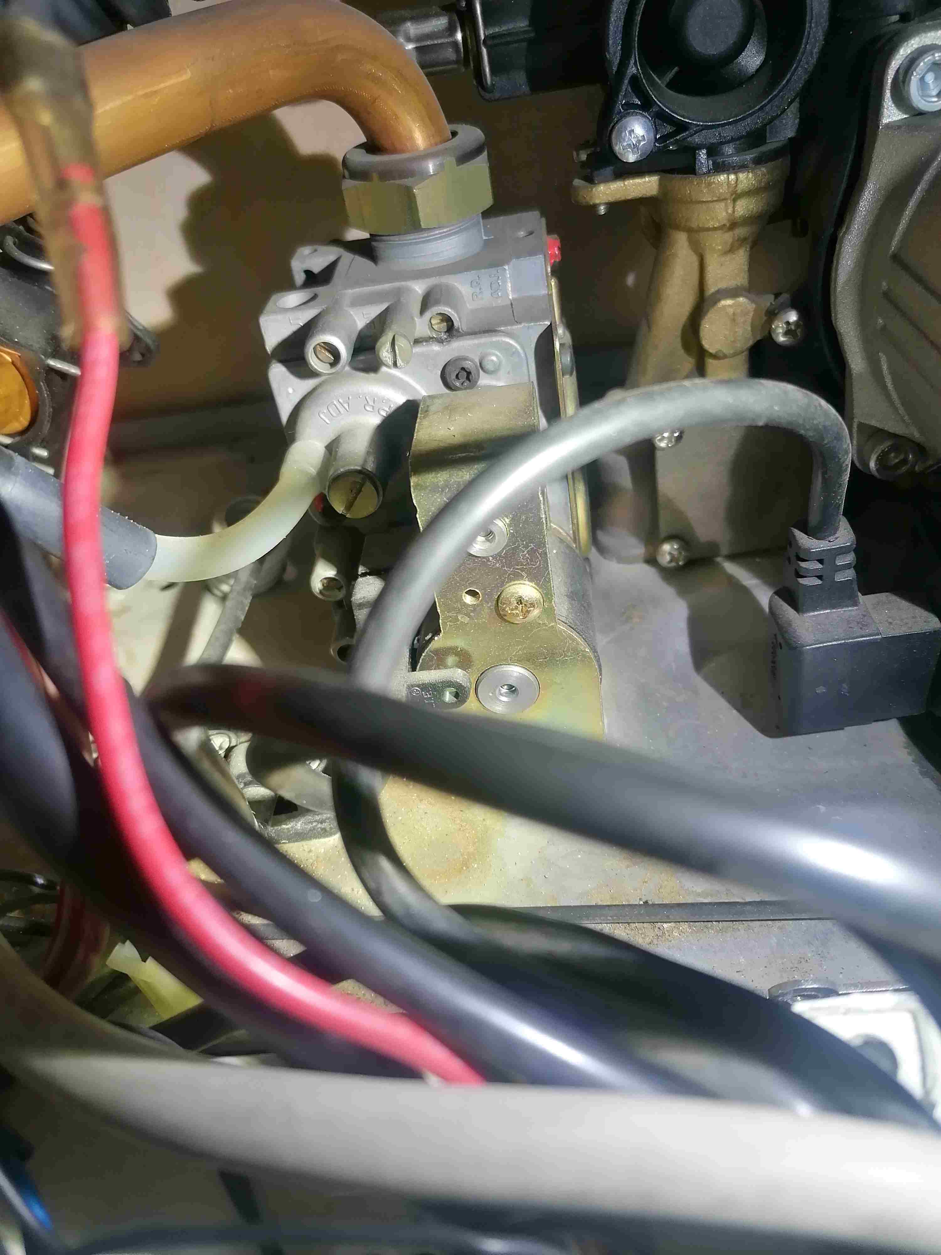

simuffa ha iniziato a seguire Scheda bft zara but 2
Ciao, devi controllare se il lampeggiante rimane acceso a cancello aperto altrimenti la luce di cortesia si spegne. In questo caso ti conviene mettere un temporizzatore altrimenti la luce si accende solo mentre il cancello si apre e si chiude.
Aumento pressione caldaia
Giovanni 80 ha risposto a Giovanni 80 alla discussione in Guasti/Problemi Riscaldamento
Qualche anno fà, dava sempre lo stesso problema, il tecnico mi disse che aveva risolto aumentando la mandata del gas. Ora come posso fare per aumentare leggermente la mandata? Questa dovrebbe essere la valvola del gas? -
Aumento pressione caldaia
Giovanni 80 ha risposto a Giovanni 80 alla discussione in Guasti/Problemi Riscaldamento
Fili invertiti, non cambia niente, parte mi da presenza fiamma sul disply poi va in blocco, sempre errore A07 -
Dimmer e luci led - consigli
Blutarsky ha risposto a Blutarsky alla discussione in Illuminazione a Led
Diciamo che devo illuminare delle stanze con delle applique a parete con luminosità equivalente di ciascuna lampadina di 75W per punto luce, e temperature 2700° K -
Sostituzione vecchia caldaia a gas
Alessio Menditto ha risposto a Dominioni alla discussione in Impianti Riscaldamento
La mia antipatia atavica per le pompe di calore (= frigoriferi) è data UNICAMENTE dalla complessità della macchina, ci tengo a dirlo, complessità nel produrre calore e resta sempre il nodo per le assurdo, del costo spropositato di centraline elettroniche, dal valore nudo di poche decine di euro, che vengono fatte pagare (letto qui parecchie volte) attorno al migliaio (!!) di euro. Per me è una autentica follia. -
uboot ha iniziato a seguire Girls In Your City - No Verify - Anonymous Casual Dating
Girls In Your City - No Verify - Anonymous Casual Dating
uboot ha inserito una discussione in Motori - Generatori
Private Girls In Your Town - No Verify - Anonymous *** Dating https://PrivateLadyEscorts.com [url=https://PrivateLadyEscorts.com] Private Lady In Your Town [/url] - Anonymous Adult Dating - No Selfie -
Scheda bft zara but 2
pasderasis72 ha risposto a pasderasis72 alla discussione in Cancelli elettrici
Ciao giugn76 a ok quindi sull usita del lampeggiante potrei usare quell' uscita sia per alimentare il lampeggiante e in parallelo un relè a 24 .grazie -
TIA Portal V20 - Immagine firmware basic panel parte seconda
Mattia Spoldi ha risposto a anarchico alla discussione in Siemens HMI & Scada
i sembra non si possa programmare una v15 colla v20, secondo me ti conviene aggiornare il fw dell pannello a v17 e poi usi quella -
Aumento pressione caldaia
giorgio17 ha risposto a Giovanni 80 alla discussione in Guasti/Problemi Riscaldamento
Prova a girare i fili di alimentazione caldaia.Assenza fiamma ci sono tante variabili. -
condensatore sostitutivo per Decoder
xam4033 ha risposto a xam4033 alla discussione in Elettronica generica
problemi meccanici in che senso? il condensatore è montato in una schedina di alimentazione all'interno di un decoder ... e appunto il problema riscontrato era che quando dal telecomando del decoder selezionava l'accesso all' hard disk interno che ho montato ..il decoder vedo che diventa instabile o si blocca momentaneamente.. e anche a livello di hard disk sento u piccolo sibilo..ma solo nell'istante in cui mi collego appunto all'hard disk in ui ho registrato diversi film ecc... se invece per meccanico intendevi che non abbiamo problemi nel montarlo sulla scheda per gli spazi ecc... ok ne verificherò prima le misure ecc.. grazie di nuovo!! molto gentile! -
Impianto elettrico nuovo e plafoniere led che rimangono leggermente accese
piergius ha risposto a supremoITA alla discussione in Progettazione impianti elettrici civili e terziario
In questa versione della Serie Linea i Tasti di Deviatori, Interruttori ed Invertitori tornano alla posizione di riposo come quelli dei Pulsanti, da cui esteticamente non differiscono . - . Questa mattina sottintendevo il caso più comune di Alimentazione Fase230V + Neutro, poiché, dalle nostre parti, è così dagli anni ' 80 . .. Se invece si tratta di 230V Fase+Fase si verificano ulteriori Fenomeni che vanno approfonditi e risolti sul posto.. - Buona serata ! -
Maledetti alimentatori a prezzi stracciati.
bbrun_2 ha risposto a bbrun_2 alla discussione in Radio - Stereo - Autoradio - HiFi - CD - DVD
Pensavo di aver risposto... ma la risposta è rimasta nella mia testa. Le Creative non mi piacciono, preferisco casse con il mobile in legno, le avevo pure trovate nel sito di Cadeddu ma nel frattempo il fabbricante le ha peggiorate e l'acquisto è sfumato. Chiederò nei siti che si occupano di hifi, anche loro hanno i pc. Grazie Livio. -
Bringus ha iniziato a seguire Lavazza A Modo Mio modello Tiny calo di pressione
Lavazza A Modo Mio modello Tiny calo di pressione
Bringus ha inserito una discussione in Piccoli elettrodomestici
Buon pomeriggio al gruppo, dopo aver fatto la solita decalcificazione ho notato che all'avvio il caffé esce bene ma solo dopo pochi secondi rallenta fino a smettere di uscire nonostante il motore continui a funzionare mantenendo lo stesso rumore senza cambiare nulla né tantomeno uscire acqua e finire nella vaschetta di raccolta. Premetto che, senza la cialda, l'acqua esce abbastanza copiosa, ovviamente non so se, non avendo l'ostacolo della cialda, esce ma con una pressione inferiore rispetto allo standard. Ho provveduto a pulire bene anche il "forante", magari ci sono quei microfori sulle punte che sono ostruiti, cosa che ho escluso immediatamente in quanto appena partita il caffé arriva bello cremoso ma poi, come dicevo, dopo pochi secondi smette... Per avere una indicazione, un bicchierino da caffé non arriva neanche a metà perché smette di uscire. Da cosa può dipendere questa anomalia?!? È da buttar via o si può recuperare?!? Grazie infinite ai vostri suggerimenti !!! -
TIA Portal V20 - Immagine firmware basic panel parte seconda
anarchico ha inserito una discussione in Siemens HMI & Scada
Buonasera, ho la necessità di programmare Un TP900 Comfort,con V20 pannella che ha come Image Version la V15.00.00.00_25.01 Se scarico e installo HMI_PIU_Installer_2.0.0.0 e seleziono pannello versione tia portal ecc ecc...mi fa a ccedere solo a Image Version V16.00.00...... e V17.00.00...... Come esco da questa cosa?So che ne avete già discusso precedentemente ma la cosa rimase appesa. Grazie mille. - Oggi
Bringus ha aderito alla comunità
il radiatore era ed è stato spento x un mese ...
Frigorifero Hotpoint con vaschetta condensa sempre piena
Pinoct ha risposto a Pinoct alla discussione in Frigoriferi - Congelatori
Ho passato un foglio lungo le guarnizioni e sembra siano a tenuta. Non ci sono spazi vuoti o con scarsa aderenza. Altro che potrei controllare? Grazie -
condensatore sostitutivo per Decoder
Livio Orsini ha risposto a xam4033 alla discussione in Elettronica generica
Se non hai problemi meccanici puoi usare il condensatore di capacità e tensione maggiori, il dato veramente importante è il valore di ESR. -
Come da oggetto, ho a disposizione questi 2 inverter... quale mi consigliereste?
oggi sono andato sul tetto e ho notato il ristagno di acqua poco sopra la terrazza (foto in allegato) oltre a danni in altra stanza... è tutta colpa di potenziale infiltrazione? a breve riscrivo ad amministratore...
condensatore sostitutivo per Decoder
xam4033 ha risposto a xam4033 alla discussione in Elettronica generica
ok grazie ma al posto del 1500uf 25v posso tranquillamente montare un 2200uf a 50v che trovo più facilmente? o devo necessariamente attenermi ai 1500uf? grazie ancora -
Sostituzione vecchia caldaia a gas
giorgio17 ha risposto a Dominioni alla discussione in Impianti Riscaldamento
La pompa di calore per il momento rientra nella detrazione fiscale,le caldaie non più.Con il prezzo di una caldaia compri tutte e due gli apparecchi.Con la pompa di calore hai consumi per produzione acqua calda molto inferiori che con la caldaia.Non è vero che sono rumorose.45-50 db a seconda dei modelli. Livello dB 30 dB -> Silenzio di una biblioteca 50 dB -> Conversazione tranquilla 70 dB -> Traffico urbano o aspirapolvere 90 dB -> Trapano, rumore industriale -
Sezioni cavi di potenza su diramazioni avviamento motori e primario trasformatore
Livio Orsini ha risposto a AlessandroBon alla discussione in Quadri elettrici di bordo macchina
In questo caso dovrebbe essere consentito, ma dipende molto dal "giro" che fanno i cavi; meglio ancora gli appositi morsetti ripartitori. -
Aumento pressione caldaia
Giovanni 80 ha risposto a Giovanni 80 alla discussione in Guasti/Problemi Riscaldamento
Grazie per la risposta Giorgio,si I vasi di espansione ora stanno a 1,5bar, anche la caldaia stava 1,5 Da manuale mi dice, assenza di fiamma durante il funzionamento per tre volte. -
Sezioni cavi di potenza su diramazioni avviamento motori e primario trasformatore
AlessandroBon ha risposto a AlessandroBon alla discussione in Quadri elettrici di bordo macchina
Le diramazioni da 1,5mmq sono lunghe alcuni cm, la lunghezza necessaria per passare da un interruttore all' altro messo a lato, in commercio esistono morsetti ditributori tipo eriflex UDJ125A adibiti a questo scopo , quindi questi non si potrebbero utilizzare visto il rischio evidenziato? -
Aumento pressione caldaia
giorgio17 ha risposto a Giovanni 80 alla discussione in Guasti/Problemi Riscaldamento
Se i vasi di espansione sono per il circuito riscaldamento dovresti controllare che non ci sia acqua all'interno ma solo aria.La pressione dei vasi mettila a 1,5 .Dopo di che se la pressione continua a cambiare ci sono altri problemi.Errore 07 dovrebbe essere sonda sanitario
