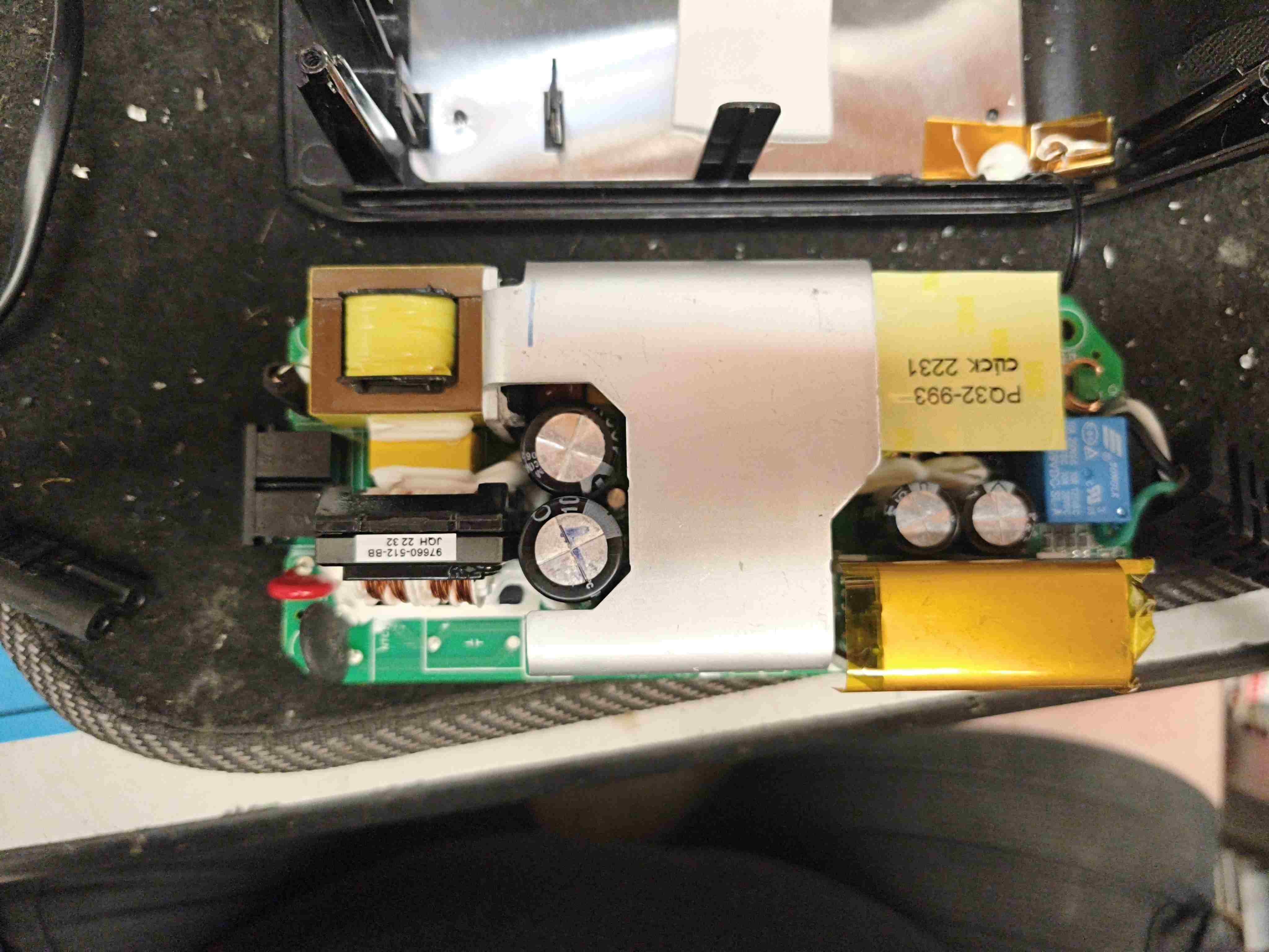

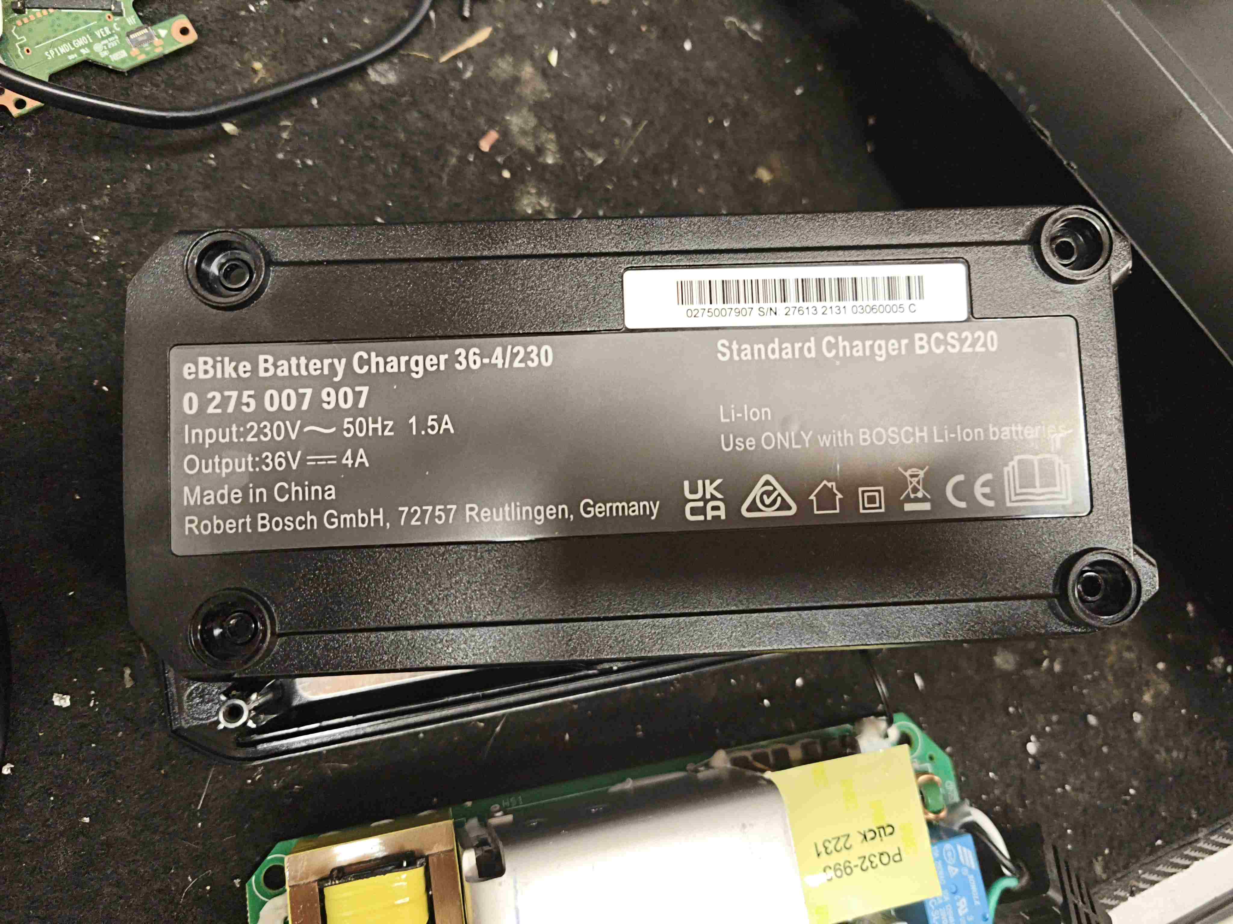

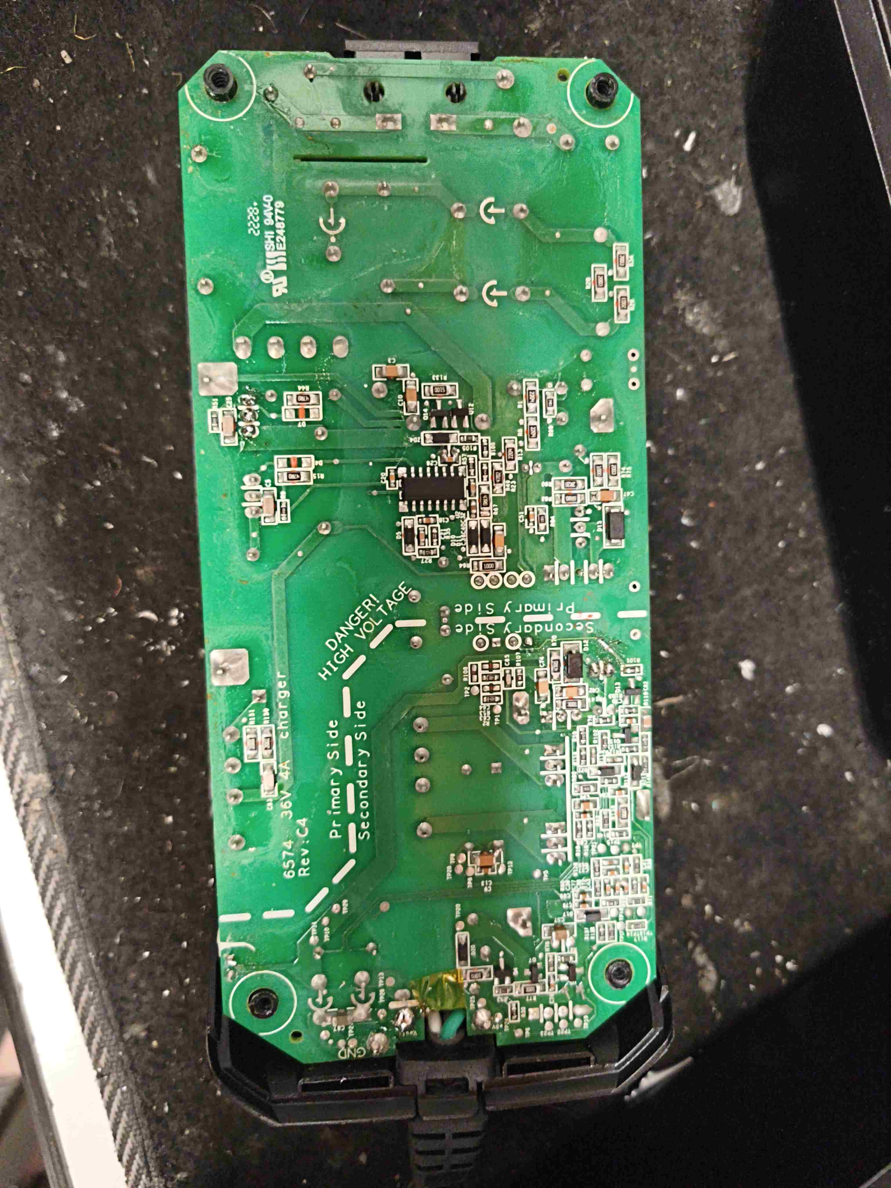

Differenziale a monte di Autotrasformatore
Carcereri ha risposto a Carcereri alla discussione in Progettazione impianti elettrici civili e terziario
"Se connetti il neutro a terra questa corrente dovrà fluire obbligatoria mente a terra" e mi spieghi il perchè ? Per circolare la corrente ha bisogno di un circuito su cui richiudersi. Se in cabina il Trafo lato secondario è a triangolo (220 Vac trifase senza neutro) verso dove circola la corrente? -
Differenziale a monte di Autotrasformatore
Livio Orsini ha risposto a Carcereri alla discussione in Progettazione impianti elettrici civili e terziario
Leggi la risposta di rguaresc , con le relative formule. L'elettrotecnica ha le sue regole, regole che valgono sempre e non si piegano ai desiderata segli utenti. Se le i carichi sulle 3 fasi fossero perfettamente equilibrati, non avresti corrente nel neutro, altrimenti nel neutro circola la corrente di squilibrio. Se connetti il neutro a terra questa corrente dovrà fluire obbligatoria mente a terra. In funzione della corrente circolante e della resistenza di terra, al punto di giunzione tra neutro e terra, la tensione sul neutro, rispetto al potenziale 0V di terra, può raggiungere anche valori pericolosi. -
Caricatore bosch e bike BCS220 non funziona
Nik-nak ha risposto a Marco Antonio alla discussione in Elettronica generica
In prossimità dei cavi di uscita, è presente un relay, che suppongo fornisca la tensione(36V) sui cavi. Verifica che sia così, inoltra controlla se ai capi dei due elettrolitici a secondario, sia presente una tensione. -
Nuovoutente82 ha iniziato a seguire Programmazione pannello Logo
Buongiorno a tutti, Premetto che non sono esperto di programmazione pannelli operatore e sono qui per chiedere a voi su come si fa a programmare il pannello operatore della Logo. in sostanza mi servirebbe solo che, a una determinata condizione, mi esca un messaggio sul pannello. qualcuno è cosi gentile a spiegarmi, se possibile, i passaggi da fare? grazie
Marco Antonio ha iniziato a seguire Caricatore bosch e bike BCS220 non funziona
Caricatore bosch e bike BCS220 non funziona
Marco Antonio ha inserito una discussione in Elettronica generica
Buongiorno a tutti, tempo, che non passavo da qui a darvi fastidio... Ho caricatore Bosch modello BCS220 36 volt 4 amp usato 4 volte non carica, lo ho aperto e il cavo ha negativo, un positivo 5volt e un positivo di 36volt, questo ultimo e assente, fusibe ok altri componeti ok, nessuna frusciatura o corto circuito, qualcuno di voi li ha capitato o sa dove sta il problema? -
ALLUMY ha iniziato a seguire Impianto Sat 4 tv
Dipende, se il decoder ha un solo ingresso certo che si può fare, ma se è uno come i vecchi my-sky con due ingressi (uno per vedere, l'altro per registrare) ma con sw non aggiornato, allora servirà un altra presa quindi un partitore non più da 4 ma da 6 uscite (una rimane inutilizzata) ma è un caso ormai raro. Oggi i ricevitori sat sono in generale SCR/dCSS quindi il problema non si pone (ma è sempre meglio verificare prima).
Mi sono trattenuto dai complimenti per non scatenare un putiferio🤣
La rimanenza risulta da quella conteggiata dal contatore comune - la misura del sotto contatore. Se anche l'altro condomino si installa un suo sotto contatore, allora si che eventuali differenze (perdite occulte) si ripartiscono in base ai millesimi. Almeno io la sapevo così.
Frigorifero per casa in montagna messa in funzione rapida
blondgnek65 ha inserito una discussione in Frigoriferi - Congelatori
Buongiorno devo cambiare il frigorifero che ho in un alloggio in montagna al momento ce ne è uno a incasso ma vorrei prenderlo libera installazione vorrei un frigorifero combinato no frost , misurse larghezza 60 o anche 54 e altezza 180, congelatore mi bastano anche solo 2 cassetti la frigo con cassetto zero gradi per carne e quello per frutta e verdura , mi piacerebbe che avesse la funzione di sanificazione tipo plasmacluster di panasonic e sopratutto mi servirebbe che fosse utilizzabile il prima possibile dopo l accensione visto che tutte le volte lo dovrei accendere e spegnere a fine soggiorno, a tal proposito sarebbe utile se avesse una funzione di raffreddamento super veloce o magari se fosse connesso e avesse la possibilità di essere acceso preventivamente via internet , anche se forse ci sarebbe il problema di doverlo lasciare aperto quamdo spento e chiuderlo primandi accenderlo. Come marche io ero affezionatona panasonic ma so che non fa piu frigoriferi in europa , credo che ora ci siano solo gli sharp simili ma se ha quello che cerco anche altri marchi vanno bene , ad esempio ho visto che hanno caratteristiche interessanti gli lg con un ottima quantità di cibo congelato nelle 24 ore . Grazie mille saluti Nicola. - Oggi
Differenziale a monte di Autotrasformatore
Carcereri ha risposto a Carcereri alla discussione in Progettazione impianti elettrici civili e terziario
continuo a non capire, il "conduttore di terra dell'autotrasformatore" è il collegamento a terra del neutro? In condizioni normali (non ho dispersioni del carico) la corrente circola tra fase e neutro, non vedo perchè dovrebbe circolare verso terra, veramente non capisco, potresti spiegarti meglio? -
Nuova Bosh SMS6ZCI10E perde brillantante
sedano132 ha risposto a sedano132 alla discussione in Lavastoviglie
Guardando da davanti sul destro. Credo dove si trova la bocchetta dell'impianto a zeolite. Sull'altro non ho nemmeno provato a dire il vero. Dopo lo faccio. -
click0 ha iniziato a seguire Contabilizzare i consumi e Differenziale a monte di Autotrasformatore
Differenziale a monte di Autotrasformatore
click0 ha risposto a Carcereri alla discussione in Progettazione impianti elettrici civili e terziario
Hai l'intervento del differenziale quando presente. Misura quanta corrente esce dal conduttore di terra dell'autotrasformatore -
No Si paga sempre la parte conteggiata e una quota a millesimi della rimanenza non conteggiata. Da cui servono due contatori altrimenti il lavoro è totalmente inutile, soprattutto con consumi propri bassi
Differenziale a monte di Autotrasformatore
Carcereri ha risposto a Carcereri alla discussione in Progettazione impianti elettrici civili e terziario
E' un appartamento a 5° e ultimo piano di un condominio, l' impianto di terra è ovviamente condominiale. Una domanda per click0, non capisco perchè dovrei avere una corrente che circola verso terra, verso cosa si richiuderebbe il circuito per permettere la circolazione? -
Sicuramente la soluzione SCR con cavo 7mm e partitore è la più indicata. L'unica controindicazione è che non è espandibile, per esempio nel caso ci sia un decoder che registra, con doppio tuner. Assolutamente da evitare i cavi da 4 mm Una tubazione da 20 non si usa più nemmeno per una presa, meglio cercare percorsi alternativi.
Stefano Dalmo ha iniziato a seguire Uniqua Revolution Sime problemi acqua calda
Uniqua Revolution Sime problemi acqua calda
Stefano Dalmo ha risposto a GiaGio10 alla discussione in Guasti/Problemi Riscaldamento
42 gradi , di questi tempi è impossibile stabilizzare . quasi la caldaia non dovrebbe accendersi , visto Le temperature . il tutto per non miscelare . Giusto ? E fare la doccia solo con la calda . Per avere queste capacità , devi montare un accumulo , o una caldaia con accumulo . -
piergius ha iniziato a seguire Differenziale che si riarma dopo un po di tempo.
Differenziale che si riarma dopo un po di tempo.
piergius ha risposto a oasis82 alla discussione in Apparati, Schemi & circuiti
Pure il palazzo dove è il mio Appartamento è stato costruito nel ' 92 . Ma anche i Miniappartamenti avevano già 2 Differenziali, accorgimento per non restare completamente al buio, a cercare la Causa di un Guasto . - . Presumibilmente ci sarà qualche problema che coinvolge entrambe le Linee uscenti dai Magnetotermici . .. Forno e altri Elettrodomestici da Incasso devono essere facilmente isolabili dalla Rete, mediante Interruttore Bipolare 1 /0 dedicato, poiché spesso contribuiscono, per vari motivi, alla Somma di Dispersioni che fa intervenire il Differenziale . ... Penso che questa operazione abbia fatto circolare aria nei Corrugati, asciugando parte della Condensa accumulatasi negli anni, specialmente in quelli sotto il pavimento . - Consiglierei di infilare un Filo pilota da 3mm nei corrugati che, dalle Cassette di Derivazione, vanno verso il basso, per rilevare eventuale presenza di acqua . Fai sapere cosa riscontri ! - Buona giornata ! -
pressatrice cicli al minuto
Marco Fornaciari ha risposto a click0 alla discussione in Impianti (Idraulica)
Si va bene, ma quali tipi di presse e per quale lavorazione, la variabile va grossomodo da 0,x a max 60 per medie/piccole macchine. Ovvimanente le dimensioni e il tipo di comando del movimento della pressa sono vincolanti. Una grande differenza è data dal fatto che sia a marcia monopressata o sia possibile la marcia continua, e in continuo entrano in gioco le macchine a monte e valle. Quindi preso atto della macchina in quanto tale, il tutto dipende dal/dai pezzi da lavorare ad ogni singola pressata, passando per lo stampo. Normalmente chi durante l'uso stabilsce i cicli al minuto è l'utilizzatore in base alle sue esigenze di lavorazione, ma di fatto è un dato solo suo e non esportabile. -
Nuova Bosh SMS6ZCI10E perde brillantante
Ciccio 27 ha risposto a sedano132 alla discussione in Lavastoviglie
Parli del fianco sinistro, dove ci sono i solenoidi? Dal destro senti differenze? -
le presse "adulte" hanno come dato tecnico i cicli a vuoto, se non appare un dato simile nelle schede di qeugli attrezzi direi che è una cosa che non viene considerata utile e difficilmente si troveranno comparative.
Problema condizionatore daikin
reka ha risposto a Luca Nanni alla discussione in Guasti/Problemi Climatizzazione
ok i filtri, ma la batteria è stata mai pulita in 15 anni? se hai un buon termometro puoi fare questa prova per inquadrare meglio la situazione: -fai partire entrambe le unità in modalità turbo, aspetti un minutino e misuri la temperatura dell'aria all'uscita delle alette con questi dati si capisce già meglio il tipo di problema. se i risultati sono molto diversi fai anche la stessa prova facendo partire sempre in turbo ma uno split alla volta. -
schneider LA6DK10 verifica e suo funzionamento
Marco Fornaciari ha risposto a silviolatina alla discussione in Guasti componenti elettromeccanici
Eatto, hai capitp bene. -
Uniqua Revolution Sime problemi acqua calda
giorgio17 ha risposto a GiaGio10 alla discussione in Guasti/Problemi Riscaldamento
Portata acqua calda?La valvola del gas è stata regolata?Miscelatore normale o termostatico?Sonda acqua calda controllata? Troppe variabili che non conosciamo -
Contatore scatta dopo blackout
Maurizio Colombi ha risposto a roipnol alla discussione in Qualità dell'energia elettrica
Il punto di consegna e di misura è un prodotto "finito" e funzionante di proprietà dell'ente distributore e deve essere efficiente in ogni situazione. È compito dell'utilizzatore pagare "l'affitto" e proteggere quello che succede dopo di lui. Non è compito dell'utilizzatore proteggere il "contatore" perchè è un prodotto finito e come tutti i prodotti finiti deve proteggersi da solo. Possiamo fare tutte le prove che vogliamo, ma solo perchè abbiamo tempo e soldi da buttare, il contatore deve fare il suo lavoro, come un asciugacapelli, un forno elettrico, una lavatrice.. se il contatore non fa quello che deve fare (va in limitazione quando ritorna l'alimentazione elettrica) bisogna interpellare il proprietario e richiederne la sostituzione o la riparazione. Tutto qui. -
Nuova Bosh SMS6ZCI10E perde brillantante
sedano132 ha risposto a sedano132 alla discussione in Lavastoviglie
Potrei farlo solo per quelli anteriori. Avrei anche provato a premere sulle pareti per vedere se fossero vibrazioni ma non è cambiato nulla. Mettendo l'orecchio appoggiato al fianco di sente perfettamente che il rumore viene da dentro. Nondimeno proverò a stabilizzata per puntiglio.
