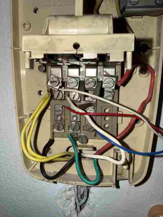

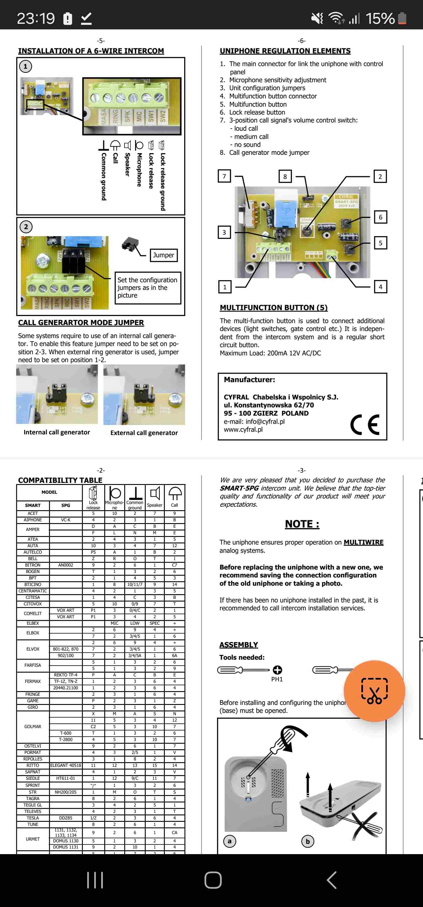

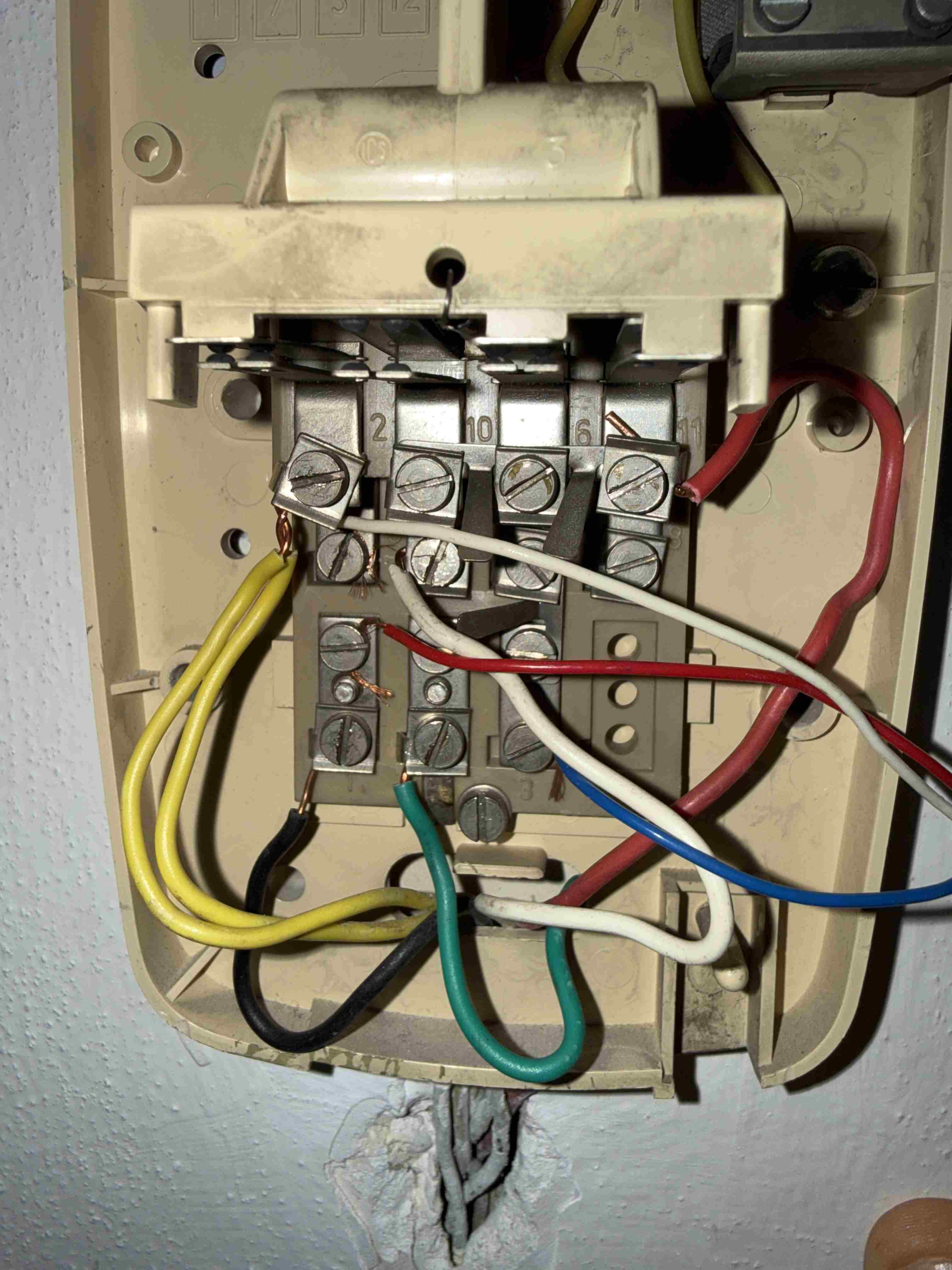

Stefano Dalmo ha iniziato a seguire Frigo Candy CK BBS 100, sez. frigo non raffredda
Frigo Candy CK BBS 100, sez. frigo non raffredda
Stefano Dalmo ha risposto a Antonionni alla discussione in Frigoriferi - Congelatori
Questo è un frigo statico , se il reparto frigo non funziona più , nel senso che la parete frontale non brina , i circuito sta perdendo gas e quindi non arriva nella parte terminale che è quella presente nel reparto frigo. il freezer è percorso dalla parte iniziale del circuito . in questo caso , isola ecologica . -
Reznik ha aderito alla comunità
michpao ha iniziato a seguire Frigo Candy CK BBS 100, sez. frigo non raffredda
Frigo Candy CK BBS 100, sez. frigo non raffredda
michpao ha risposto a Antonionni alla discussione in Frigoriferi - Congelatori
Controlla la guarnizione con un foglio, se viene trattenuto in tutti 4 i lati é ok. Dato che questo modello ha solo un compressore, dovresti controllare come raffredda il vano frigo (es. con una ventola o con un passaggio aria dal vano freezer) regolato da damper o termostato meccanico…. Magari smonta pannello di fondo e metti foto. - Oggi
LAVATRICE IGNIS MIA 600(AWV 619)
vincent 68 ha risposto a vincent 68 alla discussione in Lavatrici - Asciugabiancheria
Salve,sostituito gli ammortizzatori è tornata di nuovo silenziosissima. Grazie a tutti. -
Teleruttore di un banco sega non funziona più
Marco Fornaciari ha risposto a rrriga alla discussione in Altro su impianti elettrici industriali
Trovare l'originale sarà dura: o è usato o un più che raro avanzo di magazzino, è troppi anni che è fuori produzione, e se installano parecchi ogni giorno. Tra l'altro quasi sicuramente non è marchiato CE (la bobina non la è), quindi non è più idoneo ad essere installato (e pure venduto), ma qui poi sono anche affari tuoi, In trifase 400 V è per un motore da 5,5-7 kW, e monofase 230 V 1,5-1,8 kW. Per cortocircuito a valle non è necessario che sia il/un motore guasto, basta il cablaggio dannegiato. Poi se quell'interruttore protegge sia il motore della sega che quello della pompa, di fatto protegge ben poco. Probabilmento quell'interruttore è arrivato alla fine della vita delle parti meccaniche interne: non sono fatti per fare decine di manovre ogni giorno. -
Grazie della risposta, avevo fatto un errore nella pubblicazione del video. Comunque, si domani rimetto la scheda originale, anche che perché faccio il reso dell’altra. Non lampeggia nessuna spia normalmente, rimane solo accesa quella del power (se così si può chiamare) e sta fissa. Appena apro e chiudo lo sportello fa il relativo bip, ma la spia rimane accesa e premendo i tasti non succede nulla. Quanto le pare a lei (Ora praticamente mai), ripartiva e faceva funzionare i tasti, i programmi e funzionava il lavaggio. ho trovato un post in risposta ad un utente che aveva lo stesso problema ed aveva fatto una domanda qui sopra, eravamo ad ottobre, quando mi aveva dato il primo problema, ovviamente da allora ha funzionato riproponendo il problema raramente, ma andando avanti col tempo il problema si è ripresentato sempre più spesso, nell’ultimo mese quasi impossibile lavare. Ora praticamente bloccata. Anche togliendo l’alimentazione e tenendo staccato non ho risolto nulla, inizialmente sembrava di sì, ma penso fosse un caso. Grazie dei vostri suggerimenti. Ho pulito anche la scheda dei tasti, ho scollegato e pulito con spray disossidante, ma non ho notato alcuna anomalia a vista.
CANCELLAZIONE RADIOCOMANDI CENTRALINA FAAC E045s
magorno ha inserito una discussione in Cancelli elettrici
Buon pomeriggio Se qualcuno mi può dare un consiglio e/o suggerimento con una centralina faac modello E045s Sulla centralina, è montato un modulo radio XF433, siccome voglio cancellare tutti i radiocomandi (mod. SLH) ho eseguito esattamente la procedura descritta sul manuale della scheda faac e cioè, tramite il tasto “-“ il reset avviene regolarmente, infatti dopo il reset, provando i vari radiocomandi, non funzionano più. Successivamente, sempre seguendo il manuale della centralina, programmo il primo radiocomando come master e la memorizzazione, avviene regolarmente. Il problema che non riesco a risolvere e che spero qualcuno mi possa aiutare, una volta programmato il primo radiocomando tutti gli altri radiocomandi, senza dover fare nessuna procedura, funzionano ugualmente mentre secondo il manuale dovrebbero essere riprogrammati di nuovo. Inoltre, vorrei capire come si fa ad avere un solo radiocomando “master” e tutti gli altri “slave” in quanto una volta seguita la procedura di programmazione (utilizzando il primo radiocomando programmato tramite centralina) tutti gli altri, diventano “master” e non “slave” come servirebbe a me. Grazie a chi potrà darmi un consiglio -
Alessio Menditto ha iniziato a seguire Trial/Dual in Riscaldamento
Trial/Dual in Riscaldamento
Alessio Menditto ha risposto a Robertus alla discussione in Impianti Climatizzazione
Il mio sempre stimato professore di tecniche Frigorifere, l’ingegnere Cattabriga, insegnava che quelli che consumano meno, non sono tutti questi nuovi come si crederebbe, ma paradossalmente servirebbero i più scarsi, perché hanno i compressori con più perdite nel ferro per effetto joule, tutto calore che viene regalato all’ambiente, cosa che i compressori moderni più efficienti (ossia con minor perdite del ferro) non possono avere. Chiarito questo, che significa che ovunque vai vai a sbattere, come dice Click sono le dispersioni di calore che fanno aumentare il consumo. Cercare quello che “consuma” meno è solamente una frustrazione inutile, oltretutto difficilissimo da dimostrare, anzi impossibile. -
Sul ponte diodi arriva direttamente la tensione di rete per cui credo che i 310V in uscita siano corretti. Anche il grosso trasformatore è alimentato direttamente dalla rete.
odoricof, ho lo stesso problema. Sistema CAME DOMOTIC 3.0 gestito da un ETI/DOMO XIP. Ho provato con un simulatore Flash, entro ma un secondo dopo esce da solo dall'interfaccia. Puoi aiutarmi?
Andrea_Paga ha aderito alla comunità
Beppe.88 ha iniziato a seguire Sostituzione citofono urmet 530
Sostituzione citofono urmet 530
Beppe.88 ha inserito una discussione in Citofoni, videocitofoni e intercomunicanti
Buongiorno a tutti, gentilmente qualcuno di voi riuscirebbe a darmi una mano? Vorrei cambiare il mio citofono urmet 530 con una universale ma ci capisco molto poco di citofoni -
fortunato36 ha aderito alla comunità
Frigo Candy CK BBS 100, sez. frigo non raffredda
Antonionni ha inserito una discussione in Frigoriferi - Congelatori
Ciao a tutti ho il frigo combinato da incasso in oggetto, ha 6 anni: la parte frigo non raffredda più mentre la parte congelatore funziona regolarmente. La guarnizione non ha la "forza" di quella della parte del congelatore, ma siccome il compressore mi pare corra sempre, dovrebbe raffreddare di più, anche perchè quando chiudo la porta la spingo per bene. Dite che provo a sostituire la guarnizione oppure potrebbe avere qualche altro problema? All'interno non c'è acqua o altro. Grazie per i suggerimenti -
Beppe.88 ha aderito alla comunità
Buongiorno, stamane avendo un po' di tempo ho smontato l'alimentatore, verificando lo scherma della pista sul fusibile non arriva la 220v, essendo collegato solo a polo dell'alimentazione, lo stesso sembra funzionare correttamente ho verificato le tensioni di uscita sul secondario e rispettano perfettamente i valori che devono avere. A questo punto di collegherei al probabile microfusibile zona display che non permette l'accensione, ho provato ad individuarlo sul datasheet, ma non l'ho trovato, magari l'amico Leone 4626 o qualcuno altro che ha avuto questo problema può aiutarmi nell'individuazione. Grazie mille.
Sanyo vhr-s800i alimentatore
Jimmy_300 ha risposto a Jimmy_300 alla discussione in VCR (Videoregistratori)
Ho sostituito il regolatore incriminato e sostituito il diodo. Mi sono accorto di una crepa molto piccola nella parte bassa del pcb ,dove passa la massa del secondario. Riparato ciò le tensioni sono tutte presenti. Resta il ticchettio. Comunque il vcr va in play. Attendo le cinghie nuove per altri test. Speriamo -
Adelino Rossi ha iniziato a seguire Ciao a tutti, mi presento
Ciao a tutti, mi presento
Adelino Rossi ha risposto a Acquarius79 alla discussione in Presentazione nuovi utenti, saluti e ringraziamenti
benvenuto tra noi -
click0 ha iniziato a seguire Trial/Dual in Riscaldamento e Ibrida Daiking o Immergas?
dipende da chi userà l'impianto se ti fanno "i conti" 3 bagni (quindi 3 docce) anche un 300 non basta, ma, quanto reale è un uso di 3 docce ??!! e comunque, ho esperienza di chi si fa la doccia anche con un boiler da 30 litri...
Teleruttore di un banco sega non funziona più
rrriga ha risposto a rrriga alla discussione in Altro su impianti elettrici industriali
Ringrazio tutti per le indicazioni che mi avete dato. La bobina parrebbe funzionare, visto che quando do tensione effettivamente si sente un "clic", in ogni caso per conferma posso provare a fare quanto mi ha suggerito @drn5. Il cortocircuito a valle lo escluderei perchè ho alimentato direttamente il motore e funziona regolarmente. Mi viene il dubbio che l'eventuale cortocircuito potrebbe riguardare l'alimentazione della pompa, però l'ho sostituita da qualche mese e quindi la cosa dovrebbe essere improbabile. Dovrei fare la prova staccando la pompa. L'indiziato più probabile rimane il salvamotore e forse riesco ancora a trovare l'originale Telemecanique. -
comunque sono impianti delicati, meglio farsi fare il progetto da un termotecnico esperto, poi si sceglie l'apparecchio con le caratteristiche più adatte
Ibrida Daiking o Immergas?
Marco Fornaciari ha risposto a Robertus alla discussione in Impianti Riscaldamento
Tre piani e tre bagni dice poco: un conto è essere in due in casa, ben diverseo essere in 10: prima bisogna valutare quante persone sono e gli orari di utilizzo contemporaneo. -
Teleruttore di un banco sega non funziona più
rrriga ha risposto a rrriga alla discussione in Altro su impianti elettrici industriali
Grazie Livio, per aver spostato l'argomento nella sezione corretta. -
Trial/Dual in Riscaldamento
click0 ha risposto a Robertus alla discussione in Impianti Climatizzazione
i consumi non li fanno le macchine, ma l'ambiente in cui lavoreranno se la casa è efficiente, le macchine consumeranno poco se la casa è "un colabrodo", le macchine consumeranno all'inverosimile se mi associo alla prima parte (farsi fare i conti da un termotecnico), per la seconda parte è vero anche l'esatto contrario nessuno potrà mai dirti a priori i consumi esatti, ma semai si potranno fare delle stime magri accurate, ma sempre stime -
Ho provato a scollegare il lampeggiante ma non cambia niente, ho controllato anche l’uscita a 30v che alimenta le fotocellule, a vuoto trovo 28v se collego la morsettiera scende a 25v. Quando provo a dare il comando di chiusura i 25v restano costanti ma le due fotocellule si spengono…. Molto strano. In rete non ho trovato lo schema di collegamento della scheda
Robertus ha iniziato a seguire Ibrida Daiking o Immergas?
Buongiorno, pongo un quesito rivolto a chi ha già valutato, o è in possesso di una di questi due sistemi di caldaia. Devo scegliere tra la caldaia ibrida della Daiking o Immergas. Ma più che altro, come determinare la grandezza del bollitore da prendere. C'è chi dice che anche un bollitore da 150lt è sufficiente per soddisfare la richiesta di una casa a tre livelli con 3 bagni, mentre c'è chi indica un bollitore da 300lt. Non vorrei prendere un bollitore sottodimensionato e non riuscire a soddisfare la richiesta di acqua calda, diversamente non vorrei prendere un componente che richiede un consumo maggiore di quello che serve. Riuscite a darmi qualche spunto di riflessione? Grazie mille
michpao ha iniziato a seguire Lavasciuga REX RWW167443 - Anomalia asciugatura
Lavasciuga REX RWW167443 - Anomalia asciugatura
michpao ha risposto a Acquarius79 alla discussione in Lavatrici - Asciugabiancheria
Nel manuale utente é indicato un problema alla chiusura della porta … Il fatto che ti fa saltare la corrente di casa, togli il coperchio e fai dei controlli se sei in grado, controllando il blocco porta e misurando la resistenza superiore se é in dispersione. -
Ciao a tutti, mi presento
Livio Orsini ha risposto a Acquarius79 alla discussione in Presentazione nuovi utenti, saluti e ringraziamenti
Benvenuto! -
Trial/Dual in Riscaldamento
Marco Fornaciari ha risposto a Robertus alla discussione in Impianti Climatizzazione
A livelo di resa e rumorosità i due marchi sono equivalenti, in rete nei siti dei produttori trovi tutte le caratteristiche e i consumi, e pure tutte le informazioni per l'impianto elettrico per alimentarle. Anzi ti conviene farti fare dei preventivi, con tanto di indicazione stanza per stanza e poi confrontarli. Lascia stare le parole dette degli installatori, ma fatti mettere tutto nero su bianco. Ognuno ha le sue idee (o/e i suoi gaudagni da fare, ed è giusto così), ma i numeri quelli sono e quelli restano. Anzi, con un impianto di quelle caratteristiche, è meglio farsi fare prima i calcoli da un termotecnico, che non è legato a nessun venditore. Con 5 split è bene avere almeno due macchine esterne, forse meglio tre, dipende dall'edificio e dall'orientamento dei locali, senza dimenticare la zona dove sei. ** L'importante è calcolare bene la potenza necessaria per ogni stanza, quindi impostare correttamente le fascie orarie e la temperatura, dopo di che le porte delle stanze vanno sempre tenute chiuse: meglio una taglia in più di una in meno, risparmi solo sull'acquisto ma non nell'uso. Poi se hai spazio per installarli, rendono meglio gli split a pavimento, circa un 20% in più. Se è tutto impostato correttamente, risparmi fino al 45% rispetto al riscaldamento con caldaia a gas, e hai anche il fotovoltaico potresti arrivare anche al 100% di risparmio. ** Io, piena pianura padana, ho Mitsubishi MXZ, due macchie esterne: - Una fa le camere da letto, che poi una è il mio studio, quindi due sanze con arari e temperature differenti, split possibili solo sopra le porte - Una solo il soggiorno, quasi 26 mq, con split a terra. Poi i due bagni con classico scaldino a resistenza, anche lì modelli con programmazione oraria. Cucina, 9,5 mq, anche li scaldino a fascie orarie: di fatto serve solo al mattino per la colazione, poi un paio d'ore tra mattina e pomeriggio: basta cucinare due uova che ci viene già caldo, e il raffresacmento estivo non ha senso spenderci dei soldi, in estate mangiamo in soggiorno.
