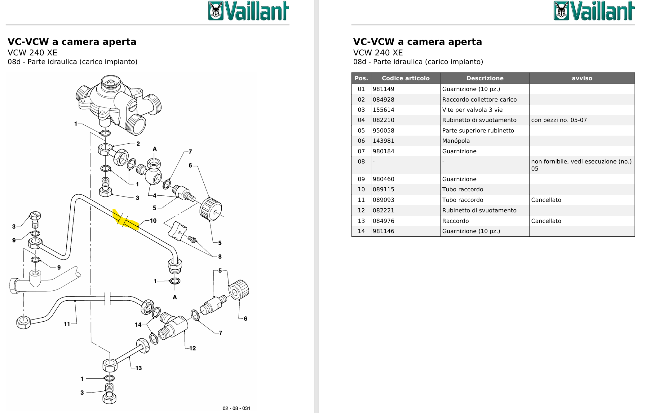

Ciccio 27 ha iniziato a seguire Consiglio lavatrice dall alto acquisto
Consiglio lavatrice dall alto acquisto
Ciccio 27 ha risposto a chiccoo alla discussione in Lavatrici - Asciugabiancheria
Uirpul e annesse (Beko, Hotpoint, Indesit) hanno il plus della vasca apribile, ma arrugginiscono in tempo zero. Electrolux sono meglio come materiali, ma hanno la vasca saldata. Ma non mi dispiace. Candy non ha fianchi entrambi apribili. -
misil77 ha aderito alla comunità
Vaillant Tecnoblock 240 XE Sostituzione Gruppo acqua
k4rl64 ha risposto a k4rl64 alla discussione in Guasti/Problemi Riscaldamento
Grazie per la risposta Adrobe, quello che ho installato Io nell'esploso non è riportato il codice perchè non è più prodotto. Non ricordo dove ho visto il codice 011156 comunque quello che mi hai indicato tu ha l'attacco per il tubo di carico spostato rispetto a quello che ho Io, volendo montare il gruppo che suggerisci tu esiste un tubo di carico che va bene per la mia caldaia? Guardando l'esploso ho trovato questo: Come puoi notare il tubo che ho Io non mi sembra compatibile con il gruppo acqua quarta serie, non capisco come mai nello stesso documento viene riportato il gruppo 4° serie ma non il tubo di carico compatibile. Conosci per caso il codice del tubo di carico compatibile? Grazie per l'aiuto che mi puoi fornire. -
Motore automazione deimos kit sblocco difettoso
saltimbanco ha risposto a saltimbanco alla discussione in Cancelli elettrici
Ciao roby, sempre presente al pezzo, una certezza del forum. Appena posso lo faccio , è una vecchia automazione dei primi anni 2000 A presto -
chiccoo ha iniziato a seguire Consiglio lavatrice dall alto acquisto
Consiglio lavatrice dall alto acquisto
chiccoo ha inserito una discussione in Lavatrici - Asciugabiancheria
Buonasera ho una Whirlpool dall alto di 6kg devo sostituirla chiedo consiglio su marca e modello sempre dall alto,affidabile budget 500 euro(spero che bastino) Grazie buonasera -
pasqualelinus ha iniziato a seguire Plasma lg tipo 42 paj350
Salve potete aiutarmi a riparare questo televisore plasma lg 42 paj350 il difetto e che non parte c'è solo il led di attesa acceso ma quando si preme si sentono i relè attaccare ma non parte ho controllato le tensioni ci sono tutte ma le altre due schede non ho trovato nulla di guasto
Salve potete aiutarmi a riparare questo televisore plasma lg 42 paj350 il difetto e che non parte c'è solo il led di attesa acceso ma quando si preme si sentono i relè attaccare ma non parte ho controllato le tensioni ci sono tutte ma le altre due schede non ho trovato nulla di guasto
Samsung DV80F5E5HGW
Paolo Carboni ha risposto a Paolo Carboni alla discussione in Lavatrici - Asciugabiancheria
Ho fatto un po' di prove con la massima attenzione, ma purtroppo non sono riuscito a farla riaccendere con la prova che mi hai suggerito. Ieri mi è venuto in mente che potesse essere l'interruttore, quindi quando si spegneva ho provato a schiacciare più volte l'interruttore per farla ripartire e qualche volta a funzionato. Fino a che non sono più riuscito a farla ripartire. Poi ho lasciato perdere perchè era buio e l'asciugatrice è in terrazza e non c'è molta luce. Oggi novità: non si accende più. Può essere l'interruttore? Posso provare a fare dei ponticelli per bypassarlo oppure la scheda ha bisogno di rilevarlo? Grazie -
Frigo congelatore elettrolux
Cheghe62 ha risposto a Cheghe62 alla discussione in Frigoriferi - Congelatori
Conviene intervenire o sostituire? -
Alessio Menditto ha iniziato a seguire Centralina FAAC E034 e Lavatrice Whirlpool perde acqua
Lavatrice Whirlpool perde acqua
Alessio Menditto ha risposto a chiccoo alla discussione in Lavatrici - Asciugabiancheria
Per questo devi aprire una nuova discussione, il titolo deve corrispondere all’argomento. Siccome hai deciso di non ripararla, possiamo chiudere. -
Frigo congelatore elettrolux
Cheghe62 ha risposto a Cheghe62 alla discussione in Frigoriferi - Congelatori
Posso dirti che ha 20anni ha due compressori è boofrost solo il frigo invece il congelatore lo sbrino una volta l anno il funzionamento è stato ineccepibile solo che ultimamente mi sono accorto di questo problema -
Matte ti aiutiamo ma devi aprire una tua discussione. Anche se il problema è identico.
Basculante che non si apre bene
Edoardo 007 ha risposto a Edoardo 007 alla discussione in Cancelli elettrici
Buonasera, grazie al mitico @ROBY 73 e a @simuffa che ringrazio, sono arrivato a una conclusione. Purtroppo i ricambi non sono di facile reperimento e per la sola cinghia mi chiedono 200,00 per l'acquisto, più l'intervento del tecnico di 150,00. Totale 350,00. La cinghia va presa per forza originale (così dice casa madre). Per il motore completo di tutto, 700,00 (marca blasonata) circa ma non è sicuro deve guardare. Direi che considerando che quello attuale ha 22 anni, spendere 350,00 per la sola cinghia non ha senso. Prima di farmi preparare il preventivo vi chiedo. In questa automazione ho un telecomando che fa aprire anche il cancello came, il telecomando penso che agisca su centrale crawford in quanto quando è da rifare c'è da piangere e devono venire sul posto per la codifica. Quindi l'automazione va cambiata pensando anche al cancello e visto che sopra casa ho router volevo sapere se è possibile collegare l'automazione della bascula e quella del cancello per gestirla da app automazione e aprire cancello e bascula da remoto, sempre se non mi complico troppo la vita, in quanto in garage il wifi non è potentissimo. Dite che prendere un motore con wifi è poco vantaggioso? Se invece conviene, può gestire anche il cancello tramite centralina motore? Le molle hanno anche loro 22 anni ma per il momento non danno difetto, anche se mi hanno fatto presente che con l'andare del tempo lasciano a piedi anche loro. Grazie. -
Apertura random elettroserratura
elettromega ha risposto a devilx alla discussione in Citofoni, videocitofoni e intercomunicanti
Ciao cosa chiude la porta ? o chi chiude la porta lo fa come si deve? Ci sono alcuni chiudiporta che se anche l'accosti piano piano poi chiudono comunque, altri che devi sbatterla per farla chiudere. -
Ciao, ho deciso di prendere anch'io alcuni di quei moduli, anche perché ho in mente altri progetti, così vedo di capire dove sta il problema. Quando mi arrivano e appena ho i primi risultati , torno qui. Nei frattempo, per non rimanere al buio 😄, puoi sempre accendere metà catena con l'alimentatore da 5v e un paio di diodi 1n4007 in serie, così verifichi anche se i LED sono stabili. Meglio che niente. A presto ...
Matte915 ha iniziato a seguire Centralina FAAC E034
Buonasera, io invece ho un problema con questa scheda o con altro..abbiamo installato un cancello con bracci faac s418 e scheda E034. Funziona tutto ma abbiamo un problema che non riusciamo a risolvere..il cancello a volte si apre da solo senza nessun comando. abbiamo escluso i pulsanti e lo fa lo stesso. Le cose che bin abbiamo ancora provato sono esclusione chiave esterna o se no esclusione antenna aggiuntiva. Qualcuno mi puoi aiutare perché non ne riesco a venire a capo?! Abbiamo mantenuto i fili che esistevano già ed erano già stati passati. grazie mille
- Oggi
Lavatrice Whirlpool perde acqua
chiccoo ha risposto a chiccoo alla discussione in Lavatrici - Asciugabiancheria
Buonasera purtroppo è cosi, ora devo trovare una sostituta valida mi consiglia quale marca e modello vedere la whirpool che ho è di 6 kg Grazie buonasera -
Matte915 ha aderito alla comunità
Andy1966 ha aderito alla comunità
causicurti ha iniziato a seguire Rumore di sfregamento metallico durante centrifuga Lavatrice Electrolux EW6FZBG215
Rumore di sfregamento metallico durante centrifuga Lavatrice Electrolux EW6FZBG215
causicurti ha risposto a alessandrus96 alla discussione in Lavatrici - Asciugabiancheria
Se non erro hai 14 giorni per poter avere la sostituzione. Insisti molto. Ma all' interno non c' è nulla vero? Se il motore è comandato da una scheda inverter non è normale. -
dati di riferimento... punto di applicazione... NON FUNZIONA!
84paolo ha risposto a Femo alla discussione in S7-300
hai provato a rigenerare tutti i dati di riferimento? -
Ripristino vecchia lavatrice Castor L653
borgo77 ha risposto a SuperUCCU alla discussione in Lavatrici - Asciugabiancheria
Il rumore se non esagerato può essere normale con i mezzi carichi, puoi comunque dare un occhiata ai pattini se non hanno i ferodi consumati Considera comunque che erano macchine che, perlomeno nei cicli resistenti erano concepite per lavare a pieno carico Per quanto riguarda la centrifuga dovrebbe essere la classica a 370 giri, non dovrebbe avere due velocità, potrebbe essere un problema di avvolgimenti, ma non conoscendo la lavatrice nello specifico, lascio la parola ai più esperti -
Impianto elettrico lampadario
Leone2285 ha risposto a Blascogeno alla discussione in Altri argomenti elettrici
Ciao Blasco, un punto luce e semplice da un punto di vista costruttivo. Come puoi vedere dall'immagine sono tre fili. Neutro e terra vanno direttamente sul tetto mentre la fase viene chiusa attraverso l'interruttore. La lampada va collegata tra fase e neutro, la terra serve solo se hai un lampadario in metallo e va collegato alla carcassa. Cosa essenziale è avere la fase nel punto in cui ti ho indicato. Col cercafase devi toccare la vite che serra il filo e col pollice toccare la parte superiore nel manico dello stesso cercafase. Se accende la fase è presente. Chiudendo l'interruttore la stessa fase dovrai trovarla sul filo marrone che va sul tetto. Per cercare la fase l'impianto deve essere alimentato facendo attenzione a non toccare direttamente i fili. Se la fase non arriva va controllata la continuità dei fili con un tester. Scusami, nelle prove che hai fatto hai montato un portalampada o il vecchio lampadario? -
Caldaia Vaillant wcw 242 EH mancata accensione senza scintilla
cislenco ha risposto a cislenco alla discussione in Guasti/Problemi Riscaldamento
Scusami tanto ardrobe non volevo assolutamente essere insistente. Lo dicevo perché contattando l’inserzionista sembrava rassicurare sulla integrità della scheda ma effettivamente come dici tu ,essendo definitiva come non funzionante potrebbe fare le storie col rimborso. Infatti ho considerato l’inserzione del sito tedesco come mi hai suggerito ma l’ho contattato stamane appena ho letto il tuo suggerimento ma ancora non ha risposto. Se tu hai già avuto a che fare con questo venditore provvedo ugualmente a fare l’ordine -
Vorrei approfondire un ulteriore dettaglio, eh sì sono parecchio pignolo! Se avessimo un dispositivo in campo che non necessita alimentazione ma solo segnale in ingresso e segnale in uscita (come da specifico cablaggio daisy chain in serie) ed usassimo un cavo a 4 coppie (8 cavi interni) le due coppie inutilizzate sarebbe meglio cortocircuitarle tra di loro - quindi blu-blu/bianco e marrone-marrone/bianco) sia da un lato che dall'altro (quadro e campo)? Questo per non lasciare che facciano da antenna per disturbi irradiati. Grazie ancora per il supporto e l'interessante discussione!
abocci ha aderito alla comunità
Totti10 ha iniziato a seguire Vaporella Polti Forever 1905 rumore.
Aumento pressione caldaia
Giovanni 80 ha risposto a Giovanni 80 alla discussione in Guasti/Problemi Riscaldamento
Buongiorno nuovamente a tutti, ultime novità, praticamente il tecnico mi ha lasciato appeso 😂 😂 doveva venire ieri per dare un occhiata generale (avevo avvisato che il guasto stava nel gruppo di carico) e ricaricare I vasi di espansione. Non è venuto e non sa neanche quando può venire😕. Adesso vorrei ripristinare i vasi di espansione, vorrei portarli almeno a 1,5 come erano in partenza. Che procedura devo fare per ricaricarlo? Se gonfio i vasi avevo notato che saliva la pressione in caldaia, se li sgonfiavo scendeva. Ora prima di far qualche danno volevo capire come procedere. Apro scarico della caldaia e gonfio i vasi, poi rimetto in pressione la caldaia? Oppure devo svuotare tutto l'impianto? Quindi svuotare impianto riscaldamento, boiler accumulo, caldaia. -
Caldaia Vaillant wcw 242 EH mancata accensione senza scintilla
adrobe ha risposto a cislenco alla discussione in Guasti/Problemi Riscaldamento
Non capisco perchè insisti. Sull'inserzione è scritto che non è funzionante, quindi quando la riceverai, perderai temp per montarla (inutilmente) ti accorgerai che non funziona e non potrai neanche fartela rimborsare perchè ebay ti dirà che era spiegato in inserzione che non era funzionante. -
Vaillant Tecnoblock 240 XE Sostituzione Gruppo acqua
adrobe ha risposto a k4rl64 alla discussione in Guasti/Problemi Riscaldamento
Hai il gruppi acqua terza serie, ti dò conferma su ciò che chiedevi. E' il migliore dei quattro gruppi acqua previsti per quella caldaia, bisogna fare tutto il possibile per mantenerlo o sostituirlo con uno uguale (usato, perchè nuovo non si trova). 011156 è il codice di un gruppo acqua diverso da uno dei quattro suddetti, e non è adatto a quella caldaia. Se non trovi uno uguale al tuo prendi la quarta serie, codice 011294
