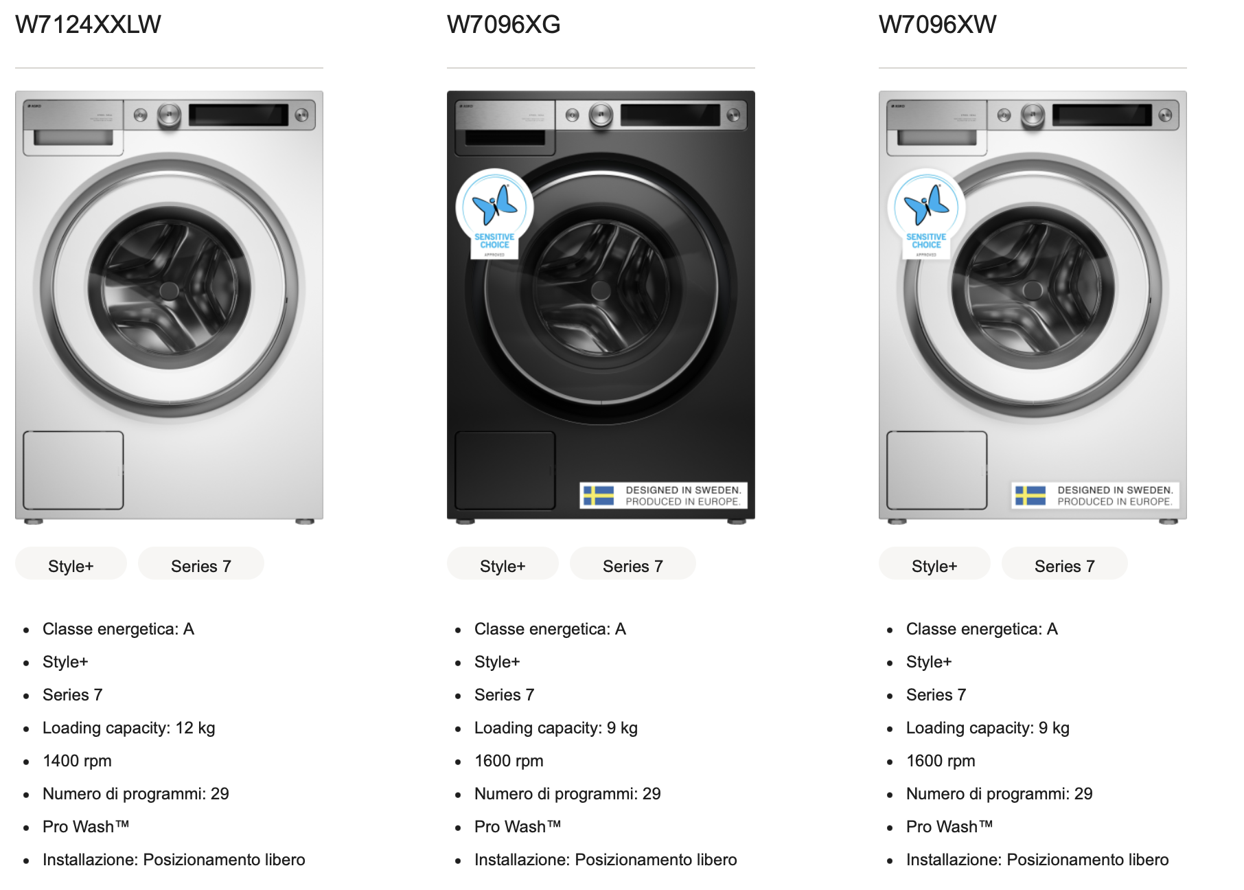

Stefano Dalmo ha iniziato a seguire Baxi luna 240fi,acqua calda in posizione inverno
Baxi luna 240fi,acqua calda in posizione inverno
Stefano Dalmo ha risposto a anguspap alla discussione in Guasti/Problemi Riscaldamento
Ma la caldaia è già accesa da un po in riscaldamento , quando succede questo . ? o basta selezionare il selettore in posizione inverno e la temperatura si alza . ovviamente immagino che i termosifoni già sono caldi . -
Lavatrici ASKO nuova serie
FabioBL ha risposto a borgo77 alla discussione in Lavatrici - Asciugabiancheria
Ciao borgo77 tutte le lavatrici della serie 7 / Style+ hanno il Prowash: Hanno eliminato invece il lavaggio universale e l'automatico. Ciò che non mi piace assolutamente è l'autodose, motivo per cui ho scelto la serie 6. -
OK Prova a scollegare il parallelo delle uscite del DRV, cioè usa solo per esempio [OUT1 - OUT2], oppure [OUT3 - OUT4], quelle che ti sono più comode. Probabile. Sono corrette le resistenze sul transistor (4K7 verso la base e 1K sul collettore)? Quando si spegne metà catena, misura in VDC sia la tensione in uscita dal gen.PWM e sia sul collettore del transistor e riporta i valori. Rischi di bruciare i LED. Già li stiamo accendendo con (teorici) 3.4V, senza resistenze limitatrici, io non andrei oltre. (P.S.: mi sono arrivate solo le DRV, mentre quelle del generatore non ancora.)
Fino a ieri sera usavo il telecomando compatibile Sony, in pratica la copia acquistato su Amazon di quello originale con due batterie (AAA) PAM. L’ho spento ieri sera/notte verso l’una, ma stamattina il televisore non voleva saperne di accendersi: per accertarmi che non si sia guastata la TV l’accendo dal tasto frontale. Apro quindi il vano pile e qui, sorpresa (non gradita): sui contatti delle pile s’era formata una sorta di povere biancastra, con granellini duri simile a zucchero. Mi armo di guanti (non si sa mai) e con un tovagliolino e alcool ripulisco i contatti, seppur con poche speranze pensando che l’acido avesse fatto il danno…invece una volta puliti i contatti il telecomando ha ripreso a funzionare. Ora sto usando batterie Amazon nuove. Nei giorni scorsi avevo già riscontrato un indebolimento della carica delle batterie, a volte la tv non rispondeva ai comandi, ma nella maggior parte dei casi funzionava. Possibile che in poche ore (8-9) le pile possano aver perso il loro liquido ma, soprattutto, quella polvere bianca che accidenti era?
Grazie mille ancora . Al sito che mi hai indicato ho scritto una mail ieri ma hanno un listino aggiornato al 2024 quindi non so se sono ancora operativi! Speriamo. Attendo anche di capire se ce l hai nei tuoi ricambi!!!
Baxi luna 240fi,acqua calda in posizione inverno
anguspap ha inserito una discussione in Guasti/Problemi Riscaldamento
Salve a tutti, Il comportamento è questo. Con la caldaia in posizione inverno l acqua arriva bella calda. Se la metto in posizione estate parte ma rimane tiepida,non passa i 40 gradi. Tre vie o scambiatore secondario? -
Sostituzione citofono Elvox 920r con 8870.1
ROBY 73 ha risposto a trezor alla discussione in Citofoni, videocitofoni e intercomunicanti
Infatti, mi sembrava che fosse così guardando i collegamenti. Facci sapere gli sviluppi -
riparazione catena a led
carlone2011 ha risposto a carlone2011 alla discussione in Elettronica Fai da te
Alla fine ho spostato il Jump su 1khz-10khz e così si accendono TUTTI. Ti chiedo: - le 2 metà non si accendono con la stessa intensità pur regolando il trimmer del duty-cycle - dopo qualche minuto di spegne una metà catena, penso che sia un falso contatto ma non sono ancora riuscito a capire perché. - si può aumentare la luminosità (magari togliendo un diodo)? Grazie -
Elettrificatore per recinti Elpa con strano comportamentoo
Per fare la prova consigliata mi sono prima assicurato che si accendesse. Già a 2V la spia di segnalazione comincia ad accendersi e si sente flebilmente il caratteristico suono di questi elettrificatori. Aumentano la tensione si sente il suono aumentare e la spia emettere più luce. Aumenta anche la frequenza degli impulsi. Mi sono accorto che basta qualche colpetto alla scheda per fermarlo quando è acceso e per accenderlo quando non vuole partire. -
puntamento parabola con metronic 414951
sardic ha risposto a sardic alla discussione in Misuratori e strumentazione per antennistica
Appena possibile cerco le istruzioni e le allego...sperando di trovarle... Grazie -
Alessandro Duma ha aderito alla comunità
- Oggi
TV lg plasma 42PG350
Riccardo Ottaviucci ha risposto a francesco bona alla discussione in LG - Goldstar
è un problema alla Ysus .Controlla le tensioni Va e Vs,devono corrispondere a quanto stampigliato sull'etichetta interna al plasma -
Ring Intercom - Urmet 1030 - Ticino8-12v - Problema false chiamate in continuazione
apps ha risposto a apps alla discussione in Citofoni, videocitofoni e intercomunicanti
Ciao, ho scollegato il campanello e i cavi hanno 14/15 volt. Quando premo il pulsante scende a 13 volt. Rimesso i cavi nel ronzatore e senza premere ci sono 0 volt, premendo il pulsante ho dai 2 ai 4 volt oppure OL. Pensi sia il ronzatore che disperde? Grazie in anticipo. -
provo a guardare tra i miei ricambi,domani ti dico Qui mi sembra ce l'abbiano ancora
Caldaia Junkers ZWR24 3KE23 S0492 - Nuovo Cronotermostato
Fabrizio Torre ha risposto a Fabrizio Torre alla discussione in Componenti Riscaldamento
Grazie mille per le risposte! Domani provvedo a comprare la resistenza che monterò nel vano caldaia in quanto c'è più spazio. La scatoletta dove tengo il termostato è un po' ingolfata di fili. Ancora grazie mille! Vi terrò aggiornati delle modifiche fatte! -
Ciao a tutti Una curiosità, guardando sul sito ufficiale le nuove Asko mi sembra di capire che il ProWash è stato eliminato, me lo confermate o sfugge a me? Tra l'altro, almeno nel modello W3114 a cui ero interessato, leggendo il manuale noto che hanno tolto i programmi universali e l'automatico
simuffa ha iniziato a seguire Asecam 8M 4K H265 nvif IP Camera non supporta SMTP sulla porta 465
Asecam 8M 4K H265 nvif IP Camera non supporta SMTP sulla porta 465
simuffa ha risposto a infomaxxam alla discussione in Videocamere
Ciao, riesci a spiegare meglio il problema perché non riesco a capire. Puoi mettere uno screenshot di cosa non funziona? -
Alessio Menditto ha iniziato a seguire Samsung DV80F5E5HGW
Samsung DV80F5E5HGW
Alessio Menditto ha risposto a Paolo Carboni alla discussione in Lavatrici - Asciugabiancheria
Paolo possiamo sorvolare su questi dettagli inutili di quanto costa il parere? Non si chiama “parere”, si chiama “Diritto di chiamata”, che chi lo fa pagare 30 euro, chi 60, so anche chi 150 euro, ci si informa prima di quanto è poi si decide se chiamare o no. -
simuffa ha iniziato a seguire Caldaia Junkers ZWR24 3KE23 S0492 - Nuovo Cronotermostato
Caldaia Junkers ZWR24 3KE23 S0492 - Nuovo Cronotermostato
simuffa ha risposto a Fabrizio Torre alla discussione in Componenti Riscaldamento
Ciao, ho trovato la discussione a cui ti riferisci Ho trovato numerose discussioni dove @Maxell70 ne parla, ma purtroppo non entra nel forum dal 2020. Riunendo le varie discussioni credo che il circuito sia questo: Il termostato deve essere connesso in NC, quando è chiuso la caldaia è spenta, si avvia a contatto aperto. In una discussione Maxell ha scritto che è meglio tenere in percorsi diversi l'alimentazione 230v del termostato dal segnale (e sarebbe sempre meglio). -
Caldaia Junkers ZWR24 3KE23 S0492 - Nuovo Cronotermostato
Stefano Dalmo ha risposto a Fabrizio Torre alla discussione in Componenti Riscaldamento
ho trovato questo in rete , ma non so se può andar bene Maxell70 Inserita: 19 novembre 2016 · IP attualmente l'unico cronotermostato compatibile e l' FR 120, ma lo puoi acquistare solo attraverso i centri di assistenza autorizzati come ricambio. in alternativa puoi collegare il contatto inverso del tuo termostato on/off al 2 e 4 della caldaia inserendo in serie una resistenza da 820ohm 1/2 watt. nel senso che a contatto aperto parte il riscaldamento , mentre inserendo la resistenza in serie tra questi due si spenga -
Samsung DV80F5E5HGW
Paolo Carboni ha risposto a Paolo Carboni alla discussione in Lavatrici - Asciugabiancheria
Ciao, scusami. Ho interpellato un tecnico. Mi ha detto, per 60 euro, che non è riparabile. -
Alessio Menditto ha iniziato a seguire Apertura automatica con citofono Urmet 1133/14
Apertura automatica con citofono Urmet 1133/14
Alessio Menditto ha risposto a Fufanet alla discussione in Citofoni, videocitofoni e intercomunicanti
Soot per favore devi aprire una tua nuova discussione. -
Asecam 8M 4K H265 nvif IP Camera non supporta SMTP sulla porta 465
infomaxxam ha risposto a infomaxxam alla discussione in Videocamere
Si anche quello e' vero, ma purtroppo e' passato troppo tempo e non posso fare il reso, per cui cercavo di trovare una soluzione al problema. La cosa strana e' che nessuno evidentemente la usa come telecamera solo ip per invio allarmi con email e smtp sulla porta 465 e scrittura su ftp e l'ftp funziona, dove usarla per rimpiazzare una Dahua che improvvisamente a smesso di funzionare. -
Grazie Riccardo, quindi pensi l’abbiano già sostituito? Hai qualche dritta su dove posso cercarlo? Sono due giorni che ci provo ma di questo ds34/HR8279 non esiste traccia da nessuna parte. Comunque ho spento tutto e riposto in garage in attesa di trovare il pezzo grazie ancora
FabioBL ha risposto a FabioBL alla discussione in Lavatrici - Asciugabiancheria
Non appena mi arriverà, farò qualche esperimento e posterò qualche video su youtube.com - se può interessare. -
originale DS34 non credo che quello in foto sia originale anche se simile. Non insistere a farlo scaricare,può bruciare il finale orizzontale e l'IC del verticale
