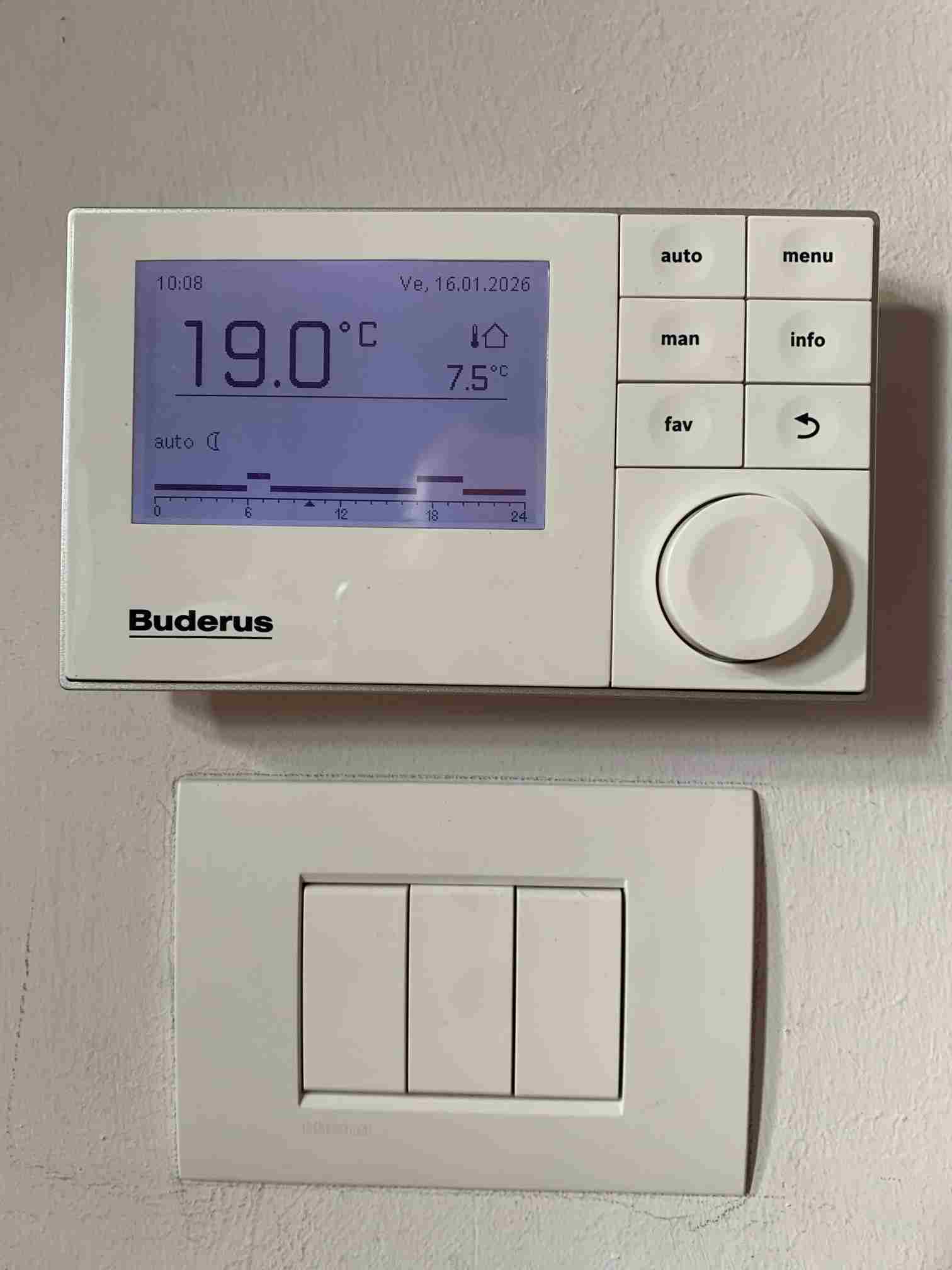

A questo punto controllerei con il tester se il valore della resistenza degli avvolgimenti della pompa di scarico è corretta (se ricordo bene, secondo il manuale che ho linkato sopra è di circa 80 Ω). E non dimenticare la verifica dei cablaggi
portodimare ha iniziato a seguire caldaia Buderus logamax plus problema riscaldamento sempre acceso
caldaia Buderus logamax plus problema riscaldamento sempre acceso
portodimare ha inserito una discussione in Guasti/Problemi Riscaldamento
Buongiorno, scrivo nel forum per chiedere un aiuto se possibile. Ho una caldaia Buderus collegata al relativo cronotermostato (sempre Buderus) settato su un programma orario definito (che sul display e' corretto) che prevede naturalmente che il riscaldamento non funzioni nella fase notturna. Ebbene nonostante questo la caldaia agisce come meglio crede e di notte il riscaldamento va a tutta. Sul cronotermostato non c'e' grande possibilita' di agire, l'unico parametro che posso variare (a parte la funzione manuale/automatico e il programma orario) e' la temperatura di attenuazione che è impostata su 14,5° L'impressione e' che cronotermostato e caldaia non comunichino piu', non so se ci sono delle pile da sostituire nel crono ma non vedo sportelli dove potrebbero essere. Ringrazio per l'aiuto -
Freezer Liebherr GNP 3376 la cui lampadina di illuminazione e indicatore temperatura lampeggiano ad apertura di porta.
michpao ha risposto a Superbibbo alla discussione in Frigoriferi - Congelatori
Bisogna controllare la scheda elettronica. Se sei in grado smonta la parte frontale (zona display) e fai foto componenti fissati nella scheda, che ti dico cosa controllare / cambiare. -
Ti riferisci alla Voce "Copia istantanee come valori di avvio" e poi "solo valori a ritenzione" giusto?E perchè solo quelli a ritenzione,non sarebbe meglio anche tutti i valori? Come faccio in un solo colpo a caricarli come valori di start?Grazie infinite.
Problema depuratore osmosi, eroga dopo 1 minuto o più dall'apertura
vnic96 ha risposto a vnic96 alla discussione in Altro su termotecnica
Sembra che il problema sia nel pressostato. Basta dare un colpetto leggero al pressostato e il depuratore si avvia normalmente. Proverò a sostituirlo -
Indesit mtwa 81285 w it
michpao ha risposto a massyxx30 alla discussione in Lavatrici - Asciugabiancheria
Quali spie lampeggiano (é una foto del video). Prova a controllare lo scarico, il filtro e poi fai sapere -
interruttore e fusibile insieme....info
antonio666 ha risposto a antonio666 alla discussione in Elettronica generica
Grazie ragazzi, l'alimentatore è a 12 volt-29A su vostro consiglio ho acquistato una cassetta per interni e un interruttore bipolare e un rele da auto a 25 A e ho eseguito il collegamento, per andava va, l'alimentatore deve rimanere in casa ne all'umido e ne al caldo, qualcuno ha detto che ha già un fusibile di protezione all'interno?? Grazie. -
Consigli per acquisto nuova lavastoviglie
Ciccio 27 ha risposto a salwash2026 alla discussione in Lavastoviglie
Non so dov'è, ma magari le tue impressioni saranno diverse... 🤷🏻♂️😉🙏🏼 -
interruttore e fusibile insieme....info
antonio666 ha risposto a antonio666 alla discussione in Elettronica generica
Grazie innanzitutto, certo mi ero accorto che veniva una schifezza....domanda, l'interruttore posso prendere anche quello di casa? Forse intendevi quello cosi va ad incastro....grazie -
Fancoil Aermec FCZ300 ACT non si accende
mrgianfranco ha risposto a Mavo76 alla discussione in Guasti/Problemi Riscaldamento
Il cercafase non è attendibile, ti può portare in inganno, serve usare un tester che ti dà indicazioni più chiare. PS i collegamenti a terra non vanno MAI staccati e isolati! -
TV HISENSE 55" Righe verticali
Riccardo Ottaviucci ha risposto a robyk63 alla discussione in Altre marche TV
mai visto finora un oled,e spero di non vederli mai.E' tutta una tecnologia usa e getta fatta per durare due anni e poco più -
Riattivatore pin-up
reka ha risposto a andyzan alla discussione in Altro su impianti elettrici civili
sugli allarmi può vedere poco perchè in teoria non possono suonare le sirene al solo distacco della corrente e gli alimentatori in backup dovrebbero durare parecchio, è vietato farlo e tutte le sirene che sento suonare durante i blackout si pigliano molte parolacce da tutti spero! La cosa che si fa è mandare un messaggio di mancanza 230V col combinatore, far scattare la sirena no. però per controllare se c'è qualcuno in casa in effetti potrebbe essere fatto. comunque anche io vorrei avere un controllo remoto nella sua situazione, però che prevede il distacco è impossibile. -
Da cosa potrei capire che è corrotto? Lo copio qui sotto anche se è abbastanza lungo <?xml version="1.0" encoding="utf-8"?> <ISO15745Profile xmlns:xsi="http://www.w3.org/2001/XMLSchema-instance" xsi:schemaLocation="http://www.profibus.com/GSDML/2003/11/DeviceProfile ..\XSD\GSDML-DeviceProfile-V2.35.xsd" xmlns="http://www.profibus.com/GSDML/2003/11/DeviceProfile"> <ProfileHeader> <ProfileIdentification>PROFINET Device Profile</ProfileIdentification> <ProfileRevision>1.00</ProfileRevision> <ProfileName>Device Profile for PROFINET Devices</ProfileName> <ProfileSource>PROFIBUS Nutzerorganisation e. V. (PNO)</ProfileSource> <ProfileClassID>Device</ProfileClassID> <ISO15745Reference> <ISO15745Part>4</ISO15745Part> <ISO15745Edition>1</ISO15745Edition> <ProfileTechnology>GSDML</ProfileTechnology> </ISO15745Reference> </ProfileHeader> <ProfileBody> <DeviceIdentity VendorID="0x002A" DeviceID="0x10E"> <InfoText TextId="EmptyString" /> <VendorName Value="SIEMENS" /> </DeviceIdentity> <DeviceFunction> <Family MainFamily="PLCs" ProductFamily="CPU 1515-2 PN" /> </DeviceFunction> <ApplicationProcess> <DeviceAccessPointList> <DeviceAccessPointItem ID="DAP1" DNS_CompatibleName="op10xnmc-cpuca63" PhysicalSlots="1" FixedInSlots="1" DeviceAccessSupported="true" NumberOfDeviceAccessAR="1" ModuleIdentNumber="0x96322" ObjectUUID_LocalIndex="100" RequiredSchemaVersion="V2.31" MinDeviceInterval="32" MaxSupportedRecordSize="32768" NameOfStationNotTransferable="false" AddressAssignment="LOCAL" MultipleWriteSupported="true" IOXS_Required="false" LLDP_NoD_Supported="true" CheckDeviceID_Allowed="true" ResetToFactoryModes="2" PNIO_Version="V2.35"> <ModuleInfo> <Name TextId="DAP_Name_ID" /> <InfoText TextId="DAP_Description_ID" /> <OrderNumber Value="6ES7 515-2AM01-0AB0" /> <SoftwareRelease Value="V2.6" /> </ModuleInfo> <CertificationInfo ConformanceClass="B" ApplicationClass="" NetloadClass="III" /> <SubslotList> <SubslotItem SubslotNumber="32768" TextId="Interface_SubslotLabel" /> <SubslotItem SubslotNumber="32769" TextId="Port32769_SubslotLabel" /> <SubslotItem SubslotNumber="32770" TextId="Port32770_SubslotLabel" /> </SubslotList> <IOConfigData MaxInputLength="134" MaxOutputLength="134" MaxDataLength="268" /> <VirtualSubmoduleList> <VirtualSubmoduleItem SubmoduleIdentNumber="0xD27B" FixedInSubslots="1000" ID="VSM_2_1000" Writeable_IM_Records="1 2 3" MayIssueProcessAlarm="false"> <IOData> <Input> <DataItem Length="2" DataType="OctetString" TextId="VSM_2_1000" /> </Input> </IOData> <ModuleInfo> <Name TextId="VSM_2_1000_Name" /> <InfoText TextId="VSM_2_1000_Comment" /> </ModuleInfo> </VirtualSubmoduleItem> <VirtualSubmoduleItem SubmoduleIdentNumber="0x916D" FixedInSubslots="1001" ID="VSM_2_1001" MayIssueProcessAlarm="false"> <IOData> <Output> <DataItem Length="2" DataType="OctetString" TextId="VSM_2_1001" /> </Output> </IOData> <ModuleInfo> <Name TextId="VSM_2_1001_Name" /> <InfoText TextId="VSM_2_1001_Comment" /> </ModuleInfo> </VirtualSubmoduleItem> <VirtualSubmoduleItem SubmoduleIdentNumber="0x6935" FixedInSubslots="1002" ID="VSM_2_1002" MayIssueProcessAlarm="false"> <IOData> <Input> <DataItem Length="128" DataType="OctetString" TextId="VSM_2_1002" /> </Input> </IOData> <ModuleInfo> <Name TextId="VSM_2_1002_Name" /> <InfoText TextId="VSM_2_1002_Comment" /> </ModuleInfo> </VirtualSubmoduleItem> <VirtualSubmoduleItem SubmoduleIdentNumber="0x94AB" FixedInSubslots="1003" ID="VSM_2_1003" MayIssueProcessAlarm="false"> <IOData> <Output> <DataItem Length="128" DataType="OctetString" TextId="VSM_2_1003" /> </Output> </IOData> <ModuleInfo> <Name TextId="VSM_2_1003_Name" /> <InfoText TextId="VSM_2_1003_Comment" /> </ModuleInfo> </VirtualSubmoduleItem> </VirtualSubmoduleList> <SystemDefinedSubmoduleList> <InterfaceSubmoduleItem ID="Interface" SubslotNumber="32768" SubmoduleIdentNumber="0xf00" TextId="Interface" NetworkComponentDiagnosisSupported="false" ParameterizationDisallowed="true" SupportedProtocols="SNMP;LLDP" PTP_BoundarySupported="true" DCP_BoundarySupported="true" MaxFrameStartTime="1600" MinNRT_Gap="960" SupportedRT_Classes="RT_CLASS_1" PDEV_CombinedObjectSupported="true" DelayMeasurementSupported="true"> <ApplicationRelations StartupMode="Advanced;Legacy" NumberOfAR="1"> <TimingProperties PreferredSendClock="32" SendClock="32" ReductionRatio="1" ReductionRatioPow2="2 4 8 16 32 64 128 256 512" /> </ApplicationRelations> <MediaRedundancy SupportedRole="Manager (Auto);Manager;Client" MaxMRP_Instances="1" AdditionalForwardingRulesSupported="true" /> </InterfaceSubmoduleItem> <PortSubmoduleItem ID="Port_1" TextId="Port_1" SubslotNumber="32769" SubmoduleIdentNumber="0xf01" ParameterizationDisallowed="true" MaxPortRxDelay="330" MaxPortTxDelay="58" MAUTypes="16" PortDeactivationSupported="true" CheckMAUTypeSupported="true" SupportsRingportConfig="true" IsDefaultRingport="true" CheckMAUTypeDifferenceSupported="true"> <MAUTypeList> <MAUTypeItem Value="16" AdjustSupported="true" /> </MAUTypeList> </PortSubmoduleItem> <PortSubmoduleItem ID="Port_2" TextId="Port_2" SubslotNumber="32770" SubmoduleIdentNumber="0xf02" ParameterizationDisallowed="true" MaxPortRxDelay="330" MaxPortTxDelay="58" MAUTypes="16" PortDeactivationSupported="true" CheckMAUTypeSupported="true" SupportsRingportConfig="true" IsDefaultRingport="true" CheckMAUTypeDifferenceSupported="true"> <MAUTypeList> <MAUTypeItem Value="16" AdjustSupported="true" /> </MAUTypeList> </PortSubmoduleItem> </SystemDefinedSubmoduleList> </DeviceAccessPointItem> </DeviceAccessPointList> <ExternalTextList> <PrimaryLanguage> <Text TextId="EmptyString" Value="" /> <Text TextId="Interface_SubslotLabel" Value="X1" /> <Text TextId="Port32769_SubslotLabel" Value="Port1" /> <Text TextId="Port32770_SubslotLabel" Value="Port2" /> <Text TextId="DAP_Name_ID" Value="OP10" /> <Text TextId="DAP_Description_ID" Value="带显示屏的 CPU;工作存储器可存储 500 KB 代码和 3 MB 数据;位指令执行时间 30 ns;4 级防护机制,工艺功能:运动控制,闭环控制,计数与测量;跟踪功能;第 1 个接口:PROFINET IO 控制器,支持 RT/IRT,性能升级 PROFINET V2.3,双端口,智能设备,支持 MRP、MRPD,传输协议 TCP/IP,开放式用户安全通信,S7 通信,Web 服务器,DNS 客户端,OPC UA:服务器 DA,客户端 DA,方法,伙伴规范;恒定总线循环时间,路由功能;第 2 个接口:PROFINET IO 控制器,支持 RT,智能设备,传输协议 TCP/IP,开放式用户安全通信,S7 通信,Web 服务器,DNS 客户端,OPC UA:服务器 DA,客户端 DA;方法,伙伴规范;运行系统选件,固件版本 V2.6" /> <Text TextId="Interface" Value="Interface" /> <Text TextId="Port_1" Value="Port 1" /> <Text TextId="Port_2" Value="Port 2" /> <Text TextId="VSM_2_1000_Name" Value="Ctrl_Word" /> <Text TextId="VSM_2_1000_Comment" Value="" /> <Text TextId="VSM_2_1000" Value="VSM_2_1000" /> <Text TextId="VSM_2_1001_Name" Value="Sta_Word" /> <Text TextId="VSM_2_1001_Comment" Value="" /> <Text TextId="VSM_2_1001" Value="VSM_2_1001" /> <Text TextId="VSM_2_1002_Name" Value="Data_Out" /> <Text TextId="VSM_2_1002_Comment" Value="" /> <Text TextId="VSM_2_1002" Value="VSM_2_1002" /> <Text TextId="VSM_2_1003_Name" Value="Data_In" /> <Text TextId="VSM_2_1003_Comment" Value="" /> <Text TextId="VSM_2_1003" Value="VSM_2_1003" /> </PrimaryLanguage> </ExternalTextList> </ApplicationProcess> </ProfileBody> </ISO15745Profile> GRAZIE MILLE
Quello che scrivi non é corretto e se qualcuno legge nel forum e poi lo imita, oltre a bruciare la pompa (potrebbe sfiammare uno dei tre avvolgimenti) e farsi male ⚠️ Quella pompa a tre fili, non si può collegarla al 220V della rete di casa. L'elettronica della lavastoviglie invia impulsi a questi tre pin con sequenze diverse, per far girare la pompa.
Weintek M8072iP Abilitazione email
Frezza89 ha risposto a Frezza89 alla discussione in Altri HMI & Scada
Grazie mille Ctec -
lo fai in un colpo solo dal menu contestuale della CPU tasto destro. Magari ci metti 20 minuti ma te le fa tutte. puoi aprirlo come file di testo e controllare
- Oggi
Riattivatore pin-up
mrgianfranco ha risposto a andyzan alla discussione in Altro su impianti elettrici civili
magari son "prove" di effrazione!....il malintenzionato sa che la casa non è abitata, ti tira giù il contatore e aspetta per vedere che succede, per esempio che si scaricano eventuali ups, batterie di allarmi e videosorveglianza. Che il gestore mandi un comando di sgancio da remoto senza avvisi la vedo quasi impossibile non avendo possibilità di riarmare da remoto -
Ctec ha iniziato a seguire Weintek M8072iP Abilitazione email
Weintek M8072iP Abilitazione email
Ctec ha risposto a Frezza89 alla discussione in Altri HMI & Scada
Perché la serie iP non ha quella possibilità. Devi passare alla serie iE (in dismissione) o una cMT -
Asciugatrice Candy GOC 570B -s Non si accende più
michpao ha risposto a GiuseppePort alla discussione in Lavatrici - Asciugabiancheria
Ci sono in commercio LNK contraffatti e bisogna acquistarli da fornitori “seri” Poi controlla i condensatori dello stadio di alimentazione, potrebbe essercene qualcuno esaurito. -
mistertv ha iniziato a seguire TV Telefunken TE32182B29C10 UD-LED no video si audio si retroilluminazione.
TV Telefunken TE32182B29C10 UD-LED no video si audio si retroilluminazione.
mistertv ha risposto a nerone09 alla discussione in Thomson - Saba - Nordmende - Telefunken - A.E.G.
Sulla base di cosa? Tensioni presenti ? Segnali LVDS regolari in uscita per le driver del pannello? Non sempre è la t-con la responsabile del difetto...anzi. Se vuoi contattami in privato. -
MrRipple ha aderito alla comunità
Paolo CL ha aderito alla comunità
Riattivatore pin-up
reka ha risposto a andyzan alla discussione in Altro su impianti elettrici civili
il contatore è del tuo gestore, loro ne hanno il completo controllo da remoto ma non ne danno accesso ai clienti chiaramente. se ha trovato glu la leva nera del magnetotermico fondamentalmente i motivi possono essere due: lo hanno fatto scattare da remoto, c'è stato un guasto che ha fatto scattare il magnetotermico. tu puoi gestire solo quello che parte dai morsetti, il pin-up non è visto benissimo. Si trova in un locale contatori comune? -
Buongiorno a tutti Vi scrivo perché avrei bisogno di un informazione riguardante il pannello della Weintek Mt8072iP. Il pannello è collegato ad un Siemens Logo8 per una semplice applicazione( più didattica che altro) e insieme ad easy access riesco a monitorare lo stato degli ingressi. La difficoltà che ho incontrato, almeno per adesso, riguarda l'invio di email da parte del pannello. Ho provato a guardare online ma gli esempi video e anche i documenti ,sono riferiti ad una serie di HMI diversi da quello in oggetto. Non mi da la possibilità, in easy builder , di spuntare abilita email nelle impostazioni di sistema. Perdonate l'ignoranza, ma possibile che ci sia una procedura a me ignota? Oppure questo pannello non è abilitato a tale funzione ? Grazie a tutti per la cortese attenzione Cordiali saluti
Ring Intercom su Elvox ART 900-902 (cicalino esterno)
Ggiovanni ha risposto a captec alla discussione in Citofoni, videocitofoni e intercomunicanti
C1 va al pulsante di apertura, accanto al morsetto (non allo stesso) a cui hai collegato c5. Questo dovrebbe risolvere il problema dell'audio disturbato. C7 e C6 devono andare alla suoneria: devi seguire i cavi che vanno alla suoneria e scoprire se arrivano o passano da dentro al citofono. Questo consentirà alla app di rilevare la chiamata -
TV Telefunken TE32182B29C10 UD-LED no video si audio si retroilluminazione.
nerone09 ha risposto a nerone09 alla discussione in Thomson - Saba - Nordmende - Telefunken - A.E.G.
Grazie 1000 Ing, Riccardo, saluti. -
Riattivatore pin-up
mig ha risposto a andyzan alla discussione in Altro su impianti elettrici civili
Se dico contatore lo dico con cognizione di causa. D'altro canto nel mio racconto ho anche detto che il mio vicino di casa lo ha riarmato, l'unica cosa che poteva riarmare era il contatore che è all'esterno dell'abitazione non il salvavita che è all'interno. Non ho certezza sulle cause del distacco, che potrebbe anche essere stato operato da una manina dispettosa, nel qual caso questo automatismo servirà a ben poco. Infatti la cosa più importante della vicenda è il meccanismo di controllocasa che mi consentirà di essere informato di un eventuale distacco. Tuttavia, non posso non notare che un sistema progettato meglio dovrebbe prevedere il preavviso prima e l'avviso dopo del distacco nonché il riarmo remoto nel suo DNA
