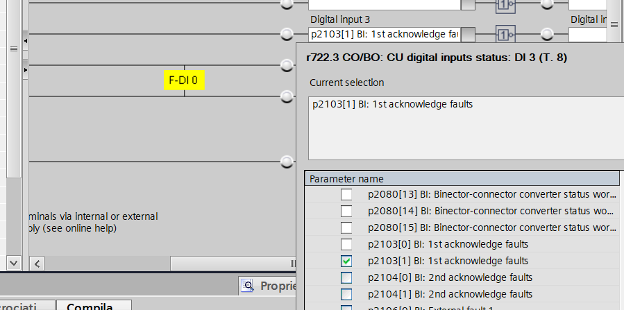

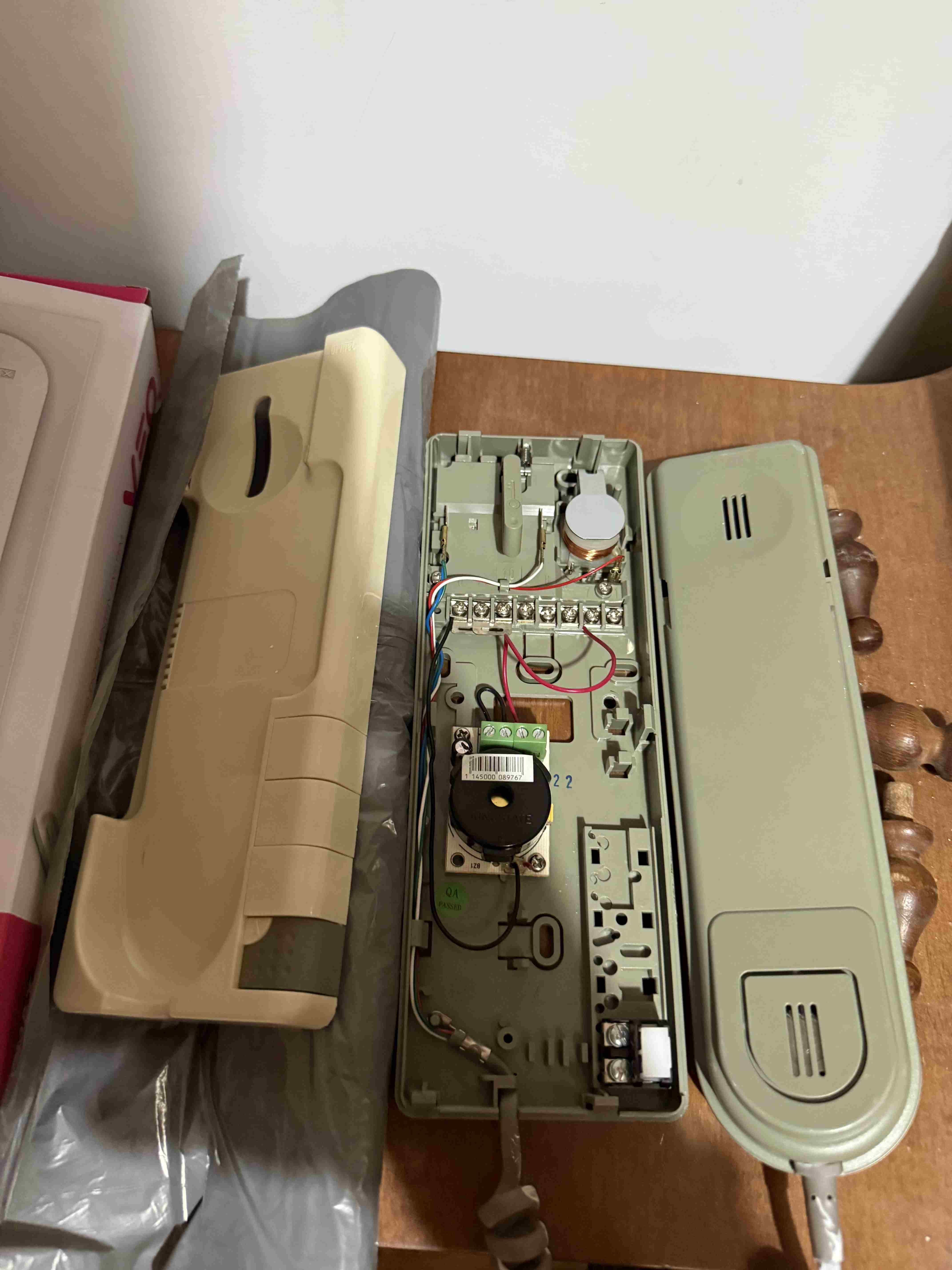

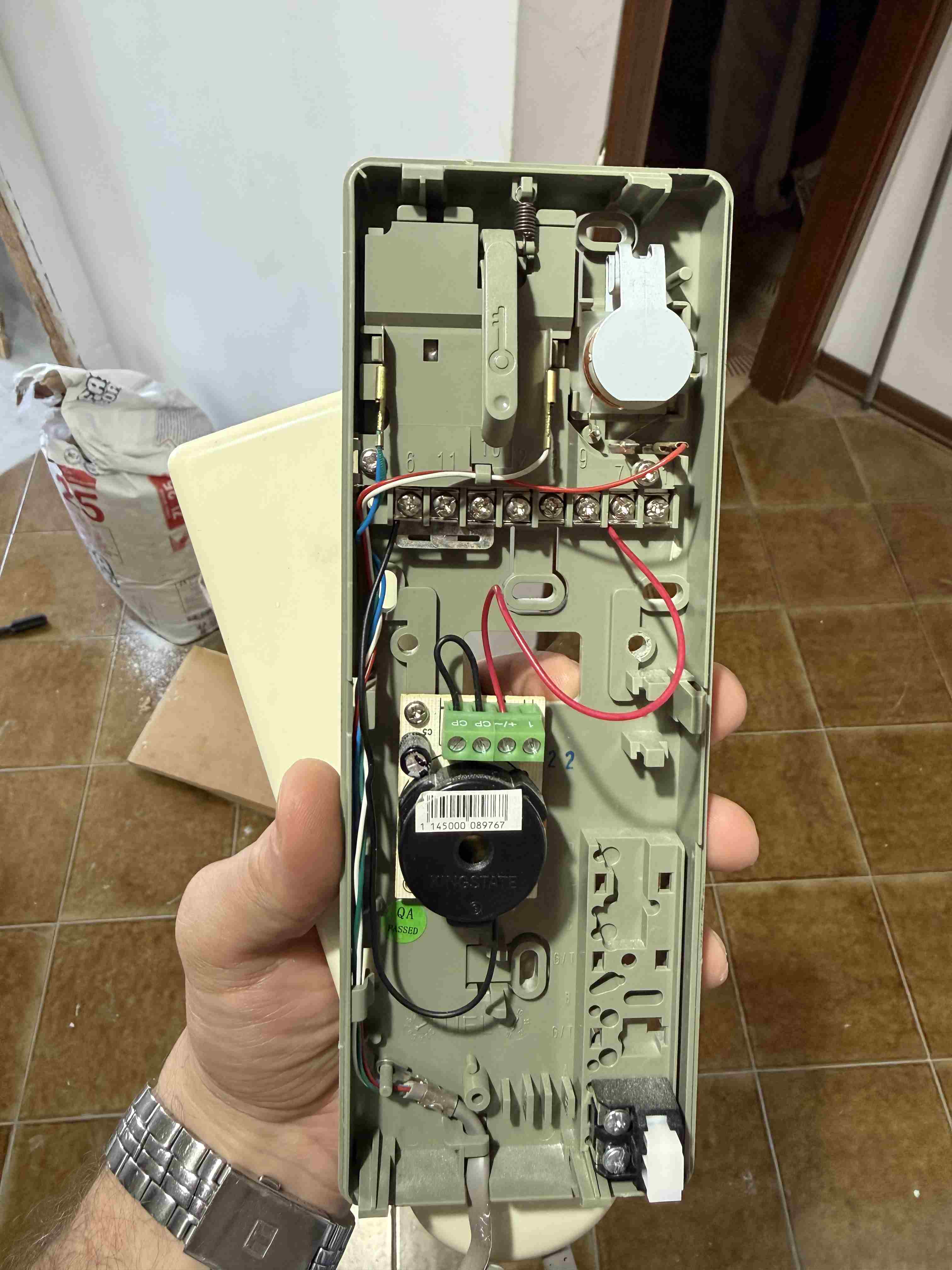

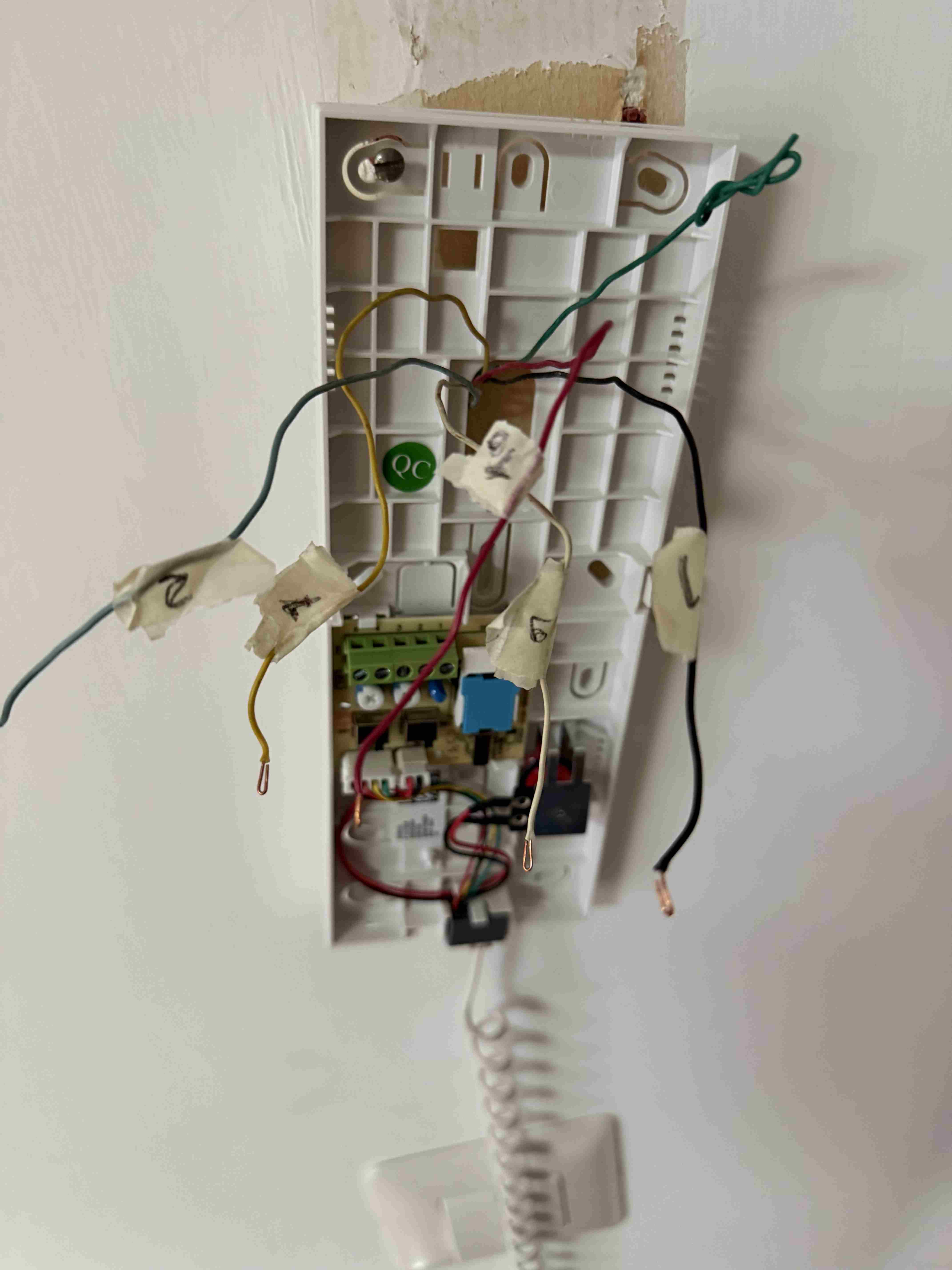

E26 Caldaia Immergas
Edoardo 007 ha risposto a Edoardo 007 alla discussione in Guasti/Problemi Riscaldamento
Ciao @Stefano DalmoHo lasciato fare al tecnico, d'latro canto nel smontare il flussostato, era tutto un pò sporco e quindi ha attributo la colpa allo stesso, tra l'altro appena pulito e cambiato la membrana/guarnizione e subito ripartita, poi ha fatto pulizia generale annuale e bollino. Domani li chiamo e glielo dico, speriamo ci arrivi a verificare il sensore di riscaldamento e se non fosse quello di pulire lo scambiatore, è lunga questa operazione? Spero di no la pompa, mi spiacerebbe. Grazie Stefano -
G120C con STO ai morsetti(via terminals)
anarchico ha risposto a anarchico alla discussione in Inverter AC
Dalla lista dovrebbe essere il P2103 Domanda,ma il P2104[0] e il Domanda,ma il P2104[1] che valenza hanno? -
G120C con STO ai morsetti(via terminals)
anarchico ha risposto a anarchico alla discussione in Inverter AC
Ok ,mi stai consigliando di alimentare DI3 con un pulsante con alimentazione uguale a quella dell'inverter per provare se quello fisico di reset funziona? Ok? Domattina posso provare.Grazie. -
saqi Samuel ha aderito alla comunità
Ciao amici, ho in laboratorio un aspirapolvere Folletto VK7 con errore 25. Facendo qualche ricerca si evince un errore batteria. Qualcuno ha risolto il problema in precedenza ? Grazie
Ho visto una discussione simile al mio ho provato anche io a staccare le due flat non cambia niente stessa immagine celestino grazie
G120C con STO ai morsetti(via terminals)
drn5 ha risposto a anarchico alla discussione in Inverter AC
Per usare il reset fisico, lo devi programmare sulla CU, ricordo essere il p0411, o forse il p2103... Comunque sia, ci devi scrivere r0722.3 se usi il DI3 oppure r0722.2 se usi il DI2 e via così... Poi il pulsante di reset dovrebbe, quando premuto, portare sull'input scelto il +24V che è lo stesso usato per alimentare la CU. -
Fatto. Ho riempito a mano la vasca e nella tasca c'é un pò d'acqua nella parte bassa...piú o meno dove ci sono le elettrovalvole dell'addolcitore. Niente da fare, va ancora in errore, segnale acustico e rubinetto lampeggiante
Francesco89rm ha iniziato a seguire Citofono urmet e fermax veo
Citofono urmet e fermax veo
Francesco89rm ha inserito una discussione in Citofoni, videocitofoni e intercomunicanti
Buonasera ho questo vecchio citofono urmet con ronzatore. Ho segnato i cavi dove erano ubicati nel’urmet (il verde non era collegato nell’urmet e non so se devo collegarlo nel fermax) comunque li ho attaccati come da schema nel fermax ma non funziona fa un brutto rumore e non apre. Sapete aiutarmi? Grazie mille - Oggi
G120C con STO ai morsetti(via terminals)
anarchico ha risposto a anarchico alla discussione in Inverter AC
Non ho capito la prima domanda.Sulla seconda,no. -
Francesco89rm ha aderito alla comunità
Aiuto su Urmet 1130/16
soltec ha risposto a devilx alla discussione in Citofoni, videocitofoni e intercomunicanti
Secondo me il citofono è guasto. Il farfisa è compatibile. -
Eccomi qua, problema risolto, praticamente c'era dello stagno che andava a massa su un componente, una volta ripassate le saldature l'immagine era perfetta! Grazie a tutti!
Grazie a tutti! il tv è stato perfettamente regolato e poi regalato ad un amico per il suo nintendo 64, ci si trova da dio.
piergius ha iniziato a seguire Vecchio frigo SMEG con scheda logica guasta
Vecchio frigo SMEG con scheda logica guasta
piergius ha risposto a Il_Banda alla discussione in Frigoriferi - Congelatori
Magari, testando la Scheda "al Banco", inizialmente metti una Lampadina ad incandescenza da 60W al posto del Resistore, che rimpiazzerai appena tornano le Tensioni in uscita . - Dopo di che passa a testare l' intera Macchina . - Buona Domenica ! -
Bosch Silence plus - errore acqua
Stefano Dalmo ha risposto a paozillo alla discussione in Lavastoviglie
Controlla se la tasca laterale è piena di acqua . cerca di avviare un programma e vedi se scarica , magari metti dell’acqua nel pozzetto -
Lampeggio led verde ZA3 e problema al motore Frog
ROBY 73 ha risposto a danielescom alla discussione in Cancelli elettrici
Certo che sì, lascia il ponte, è sempre più sicuro del solo dip-switch. La sezione del filo può essere anche da 0,50mmq come gli altri che sono collegati nella stessa morsettiera, tanto per la funzione che ha è più che sufficiente. Poi se hai solo filo da 1,5mmq, allora va bene anche quello, non cambia nulla. Ciao prego -
Consiglio per sostituire citofono elvox
ROBY 73 ha risposto a saverio81 alla discussione in Citofoni, videocitofoni e intercomunicanti
Nessun problema, non me la prendo di certo per queste sciocchezze. Ottimo Ciao prego -
Urmet 1133-D001 problemi ed eventuale sostituzione
ROBY 73 ha risposto a Salvatore Biondo alla discussione in Citofoni, videocitofoni e intercomunicanti
Non so se vuoi farlo per non correre rischi, non conosco le tue conoscenze / competenze non vedendo com'è collegato il resto dell'impianto, tutto qui. Comunque in linea di massima non dovrebbe succedere niente di "catastrofico", al massimo non funziona qualcosa, oppure funziona male, non saprei. Togli il diodo e fai il ponte, altrimenti senza continuerà a funzionare l'apri cancello, ma non l'audio Oppure se la coppia bianco / grigio la colleghi solo nel morsetto 6, dovrebbe funzionare solo la fonica, ma non l'apri cancello No, sono già separati, devi mantenere anche il ponte con il filo grigio grosso così com'è ora -
Aiuto su Urmet 1130/16
devilx ha risposto a devilx alla discussione in Citofoni, videocitofoni e intercomunicanti
Ho il farfisa non è compatibile, ( anche se il fornitore mi ha assicurato che lo è), o non so dove sbattere più la testa ... -
Aggiungo anche che,brancolando nel buio ho testato sia il reed che il sistema antiallagamento e funzionano entrambi. Al tubo di carico acqua non arriva tensione, la lavastoviglie probabilmente va in errore prima
Intanto vi ringrazio per il vostro tempo. La prova dello scarico nel secchio non ha avuto esito positivo. Allego il report della diagnostica, scorrendo con il tasto "programma" ho 8 combinazioni di errori
Temporizzatore meccanico lavatrice smeg LB110eb2
Stefano Dalmo ha risposto a bellastoria84 alla discussione in Lavatrici - Asciugabiancheria
In effetti sembra che sta quasi pet scaricare e fare la centrifuga . Potrebbe essere un problema meccanico del programmatore , devi dirci quando si ferma in quel punto cosa stava facendo , ha caricato e si è fermata ? Stava lavando già da un po e si è bloccato . insomma dettagli su cui lavorare . tirarla fuori e magari controllare il motorino del programmatore se è fermo o gira mentre il programmatore no . metti il termostato a freddo . fai un lavaggio senza panni controlla se c’è acqua in vasca o ha scaricato . -
Urmet 1133-D001 problemi ed eventuale sostituzione
Salvatore Biondo ha risposto a Salvatore Biondo alla discussione in Citofoni, videocitofoni e intercomunicanti
Se lo tolgo e sostituisco potrei mandare in corto i due tasti apertura cancello e portoncino visto che il diodo dovrebbe servire a separarli? -
Recupero vecchio caricabatterie 6-12V
Livio Orsini ha risposto a reka alla discussione in Altro su elettronica
La corrente nel trasformatore, sia avvolgimento primario che secondario, è sempre di forma sinusoidale, quello che cambia è l'ampiezza! Se osservi la corrente all'oscilloscopio, usando una sonda di corrente o uno shunt, vedrai una sinusoide a 50Hz modulata in ampiezza. -
Aiuto su Urmet 1130/16
devilx ha risposto a devilx alla discussione in Citofoni, videocitofoni e intercomunicanti
Fatta la tua prova , non va lo stesso stesso problema. Ho provato a sostituire il posto esterno con un farfisa md30 peggio che andare di notte ... -
Urmet 1133-D001 problemi ed eventuale sostituzione
Salvatore Biondo ha risposto a Salvatore Biondo alla discussione in Citofoni, videocitofoni e intercomunicanti
Scusami Roby73 perchè "se me la sento"? Se lo tolgo e sostituisco con un pezzo di filo cosa potrebbe succedere? E soprattutto se lo tolgo e basta senza ponticellare?
