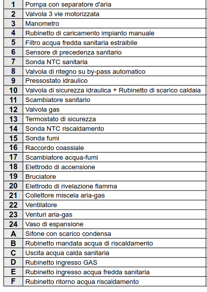

Acqua calda sanitaria sa di gomma
eric64 ha risposto a eric64 alla discussione in Guasti/Problemi Riscaldamento
Il problema è su tutti i rubinetti della casa. Dalla caldaia esce un tubo flessibile di 25 cm che poi si innesta nel tubo rigido che entra nel muro. -
Presentazione
Riccardo Ottaviucci ha risposto a Gfranco55 alla discussione in Presentazione nuovi utenti, saluti e ringraziamenti
benvenuto! Per il tuo quesito c'è l'apposita sezione stampanti -
Acqua calda sanitaria sa di gomma
drn5 ha risposto a eric64 alla discussione in Guasti/Problemi Riscaldamento
Questo da qualsiasi miscelatore/rubinetto ? Se invece fosse da uno solo, potrebbe essere il flessibile del miscelatore imputato. Il collegamento sotto la caldaia al tubo (nel muro) che smista l'acqua calda è rigido o flessibile? - Oggi
rimonta ha iniziato a seguire dispersore di terra che materiali?
dispersore di terra che materiali?
rimonta ha inserito una discussione in Altro su impianti elettrici civili
Buongiorno a tutti, stò risistemando un pò l'impianto di terra di casa mia, casa di 30 anni fa. I dispersori (3) sono tondi e connessi tra loro con cordina stretta direttamente con morsetto tondo Dovendo aggiungere una derivazione ho pulito con disossidante e carta vetrata grana 400 il pezzo di dispersore dove aggiungere un morsetto, cercand di non rimuovere eventuali strati protettivi. Il dispersore si presentava con una leggera ossidazione color verde/marrone. Appoggiando una calamita ho notato che si è attaccata leggermente, quindi mi fa pensare che sia in acciaio zincato. A disposizione ho solamente un morsetto in acciaio ramato perfetto per il diamentro del dispersore. Può dare problemi di corrosione questo accopiamento? Meglio se cerco un morsetto in acciaio zincato? -
Cutuliscia56 ha iniziato a seguire Telefunken TE32914N17 H LED SLIM. Main board vestel 17mb62-2.5 serve firmvare.
Telefunken TE32914N17 H LED SLIM. Main board vestel 17mb62-2.5 serve firmvare.
Cutuliscia56 ha inserito una discussione in Thomson - Saba - Nordmende - Telefunken - A.E.G.
Buona sera, questa tv funzionante sino a ieri sera non si accende più. Il led rosso lampeggia in continuazione e non riceve nessun comando. Ho controllato le tensioni di alimentazione e sono tutte presenti anche sulla main. Ho l'impressione che possa trattarsi del firmware che sia corrotto. Posso eventualmente caricarlo su pennetta usb? Quale procedura devo eseguire? Vi ringrazio in anticipo se potrete fornirmi il firmware corrispondente. Io in rete non ho trovato nulla. -
Alessio Menditto ha iniziato a seguire Lavatrice Samsung WF1124ZAC errore 3E [RISOLTO]
Lavatrice Samsung WF1124ZAC errore 3E [RISOLTO]
Alessio Menditto ha risposto a gmsam alla discussione in Lavatrici - Asciugabiancheria
Marco per favore devi aprire una tua discussione. -
TV Sony KDL-40R483B riavvio ciclico quando accesa da qualche minuto/secondo (scheda logica già cambiata).
Riccardo Ottaviucci ha risposto a CRX Del SOL alla discussione in Sony
eric64 ha iniziato a seguire Acqua calda sanitaria sa di gomma
Acqua calda sanitaria sa di gomma
eric64 ha inserito una discussione in Guasti/Problemi Riscaldamento
Buonasera, da qualche mese l'acqua calda del rubinetto, proveniente da una caldaia istantanea Baxi Luna Air del 2020, ha un odore e sapore sgradevole di gomma, soprattutto la prima acqua che arriva aprendo il rubinetto, facendola scorrere tende a diminuire. L'acqua fredda non ha questo problema. Ho pensato ad un reflusso dal circuito di riscaldamento attraverso il rubinetto di carico, ma la pressione nell'impianto si mantiene abbastanza costante: 1.1 bar con riscaldamento spento, 1.6 bar con riscaldamento acceso. Potete aiutarmi? grazie. -
FERRAMARCO ha iniziato a seguire Lavatrice Samsung WF1124ZAC errore 3E [RISOLTO]
Lavatrice Samsung WF1124ZAC errore 3E [RISOLTO]
FERRAMARCO ha risposto a gmsam alla discussione in Lavatrici - Asciugabiancheria
Buonasera, sono appena iscritto ed ho lo stesso problema, ho già cambiato una scheda 4 anni fa e vorrei ripararle entrambe. Ma in questo post non sono più presenti le immagini che avevo visto tempo fa... Potete aiutarmi? -
Lavatrice Samsung WF1124ZAC errore 3E [RISOLTO]
FERRAMARCO ha risposto a gmsam alla discussione in Lavatrici - Asciugabiancheria
Buonasera, sono appena iscritto ed ho lo stesso problema, ho già cambiato una scheda 4 anni fa e vorrei ripararle entrambe. Ma in questo post non sono più presenti le immagini che avevo visto tempo fa... Potete aiutarmi? -
FERRAMARCO ha aderito alla comunità
Presentazione
Gfranco55 ha risposto a Gfranco55 alla discussione in Presentazione nuovi utenti, saluti e ringraziamenti
Presentazione
Domenico Maschio ha risposto a Gfranco55 alla discussione in Presentazione nuovi utenti, saluti e ringraziamenti
Ciao e benvenuto nel forum -
Brother L2500D zona bianca nella pagina
Gfranco55 ha inserito una discussione in Stampanti, Scanner, Multifunzione
Ciao, ho un problema con una stampate laser Brother L2500D. Dopo aver sostituito cartuccia e tamburo ho pulito i rulli del fusore ma il problema che descrivo di seguito continua a presentarsi. Si tratta di questo: Stampando succede che una zona orizzontale di circa tre centimetri per tutta la larghezza della pagina non venga stampata. Ho fatto una prova colorando di nero una pagina intera e come potete vedere nel file allegato la zona non stampata é ben evidente. Faccio presente che la zona incriminata é presente sempre in posizione diversa nella pagina. Avete qualche suggerimento per risolvere il problema? Grazie -
Philips 58PUS8555/12 righe verticali, risolto e macchiolina rimasta
imola ha risposto a imola alla discussione in Philips - Phonola
Il fatto che quel punto/zona tende a scaldare mi preoccupa un po’. Puo essere stato quello a causare le righe o il problema delle righe ha causato quella macchia -
Consiglio quadretto elettrico da mettere in cucina
drn5 ha risposto a marcofirenze alla discussione in Quadri elettrici civili e terziario
Tv mod. UE49MU6400UXZT con zona pannello scura
mistertv ha risposto a Sasa7320 alla discussione in Samsung
Io metto sotto un cartone della dimensione del display e con tv a faccia in giù tiro via il telaio ed il display rimane sul cartone. Poi ognuno si fida della propria tecnica. -
dipende da chi ha scritto il sw, io di solito su assi verticali, faccio si che la quota aumenti salendo, quindi se si inserisce un offset positivo, l'asse si alza, negativo si abbassa. Però, ripeto, bisogna vedere come è stato fatto il software
Rifacimento copertura tetto: prevede la rimozione delle antenne?
and.1974 ha risposto a and.1974 alla discussione in Impianti misti TV-SAT
Non essendo su e non potendo andarci, posso solo postare una foto di google street. Non è granchè ma è il massimo che posso fare. -
Gfranco55 ha iniziato a seguire Presentazione
Presentazione
Gfranco55 ha inserito una discussione in Presentazione nuovi utenti, saluti e ringraziamenti
Ciao, mi chiamo Marco e scrivo da Cagliari, sono un hobbista riparatore e oltre agli insucessi mi capita spesso di riuscire nella riparazione di orologi meccanici, macchina da cucire e elettrodomestici in genere. Mi sono iscritto in questo forum perché ho un problema con una stampate laser Brother L2500L. Dopo aver sostituito cartuccia e tamburo ho pulito i rulli del fusore ma il problema che descrivo di seguito continua a presentarsi. Si tratta di questo: Stampando succede che una zona orizzontale di circa tre centimetri per tutta la larghezza della pagina non venga stampata. Ho fatto una prova colorando di nero una pagina intera e come potete vedere nel file allegato la zona non stampata é ben evidente. Faccio presente che la zona incriminata é presente sempre in posizione diversa nella pagina. Avete qualche suggerimento per risolvere il problema? -
Basculante che non si apre bene
Edoardo 007 ha risposto a Edoardo 007 alla discussione in Cancelli elettrici
Grazie @simuffa, molto gentile, domani rilevo le misure, ma se non dovessi trovare niente in giro, 350,00 per l'originale non li spendo ma metto tutto nuovo. Tra l'altro oggi dopo che l'ho aperta ho notato che la lampadina all'interno dell'automazione, lampeggia con un tic e tac a intermittenza, ho dovuto staccare la spina per farla smetterla, l'ho rimessa ma continua e la bascula si apre (con l'aiuto della mano) e si chiude normalmente ma ovviamente l'ho staccata ancora. Il kit linkato va bene come intercambiabilità con il mio? Ho trovato anche questo ma non capisco le differenza se non il prezzo: https://dieffematic.com/products/kit-automazione-garage-porte-sezionali-e-basculanti-a-molla-fino-100kg-15mq-ac -
Apriporta elvox
ROBY 73 ha risposto a arufem alla discussione in Citofoni, videocitofoni e intercomunicanti
Sì esatto, così! Allora dietro alla lavagna, in ginocchio sui ceci 🤣🤣🤣 Ottimo, l'importante è questo. Ciao prego -
G.esse ha iniziato a seguire Parametro offset hmi
Buonasera volevo chiedere come va interpretato un parametro offset su un asse verticale o comunque in generale. L offset é la sottrazione o l'addizione di mm sul posizionamento di un elevatore. Ovvero offset positivo mi alza di x mm un elevatore , ed offset negativo mi abbassa il posizionamento? Se qualcuno volesse essere più specifico in modo semplice sulla parte di programmazione ne sarei grato. Grazie
ALLUMY ha iniziato a seguire problema su scheda AI
Mi aggancio a questa vecchia discussione solo per segnalare che non esce più il normale riassunto delle attività del forum, ma mostra solo quelle delle ultime 3 ore per poi switchare direttamente su quelle di anni fa, come questa. Vedo la stessa cosa sia su telefono che sui PC. Se occorre posso inserire screenshot. Spero di aver fatto cosa gradita . Un saluto
