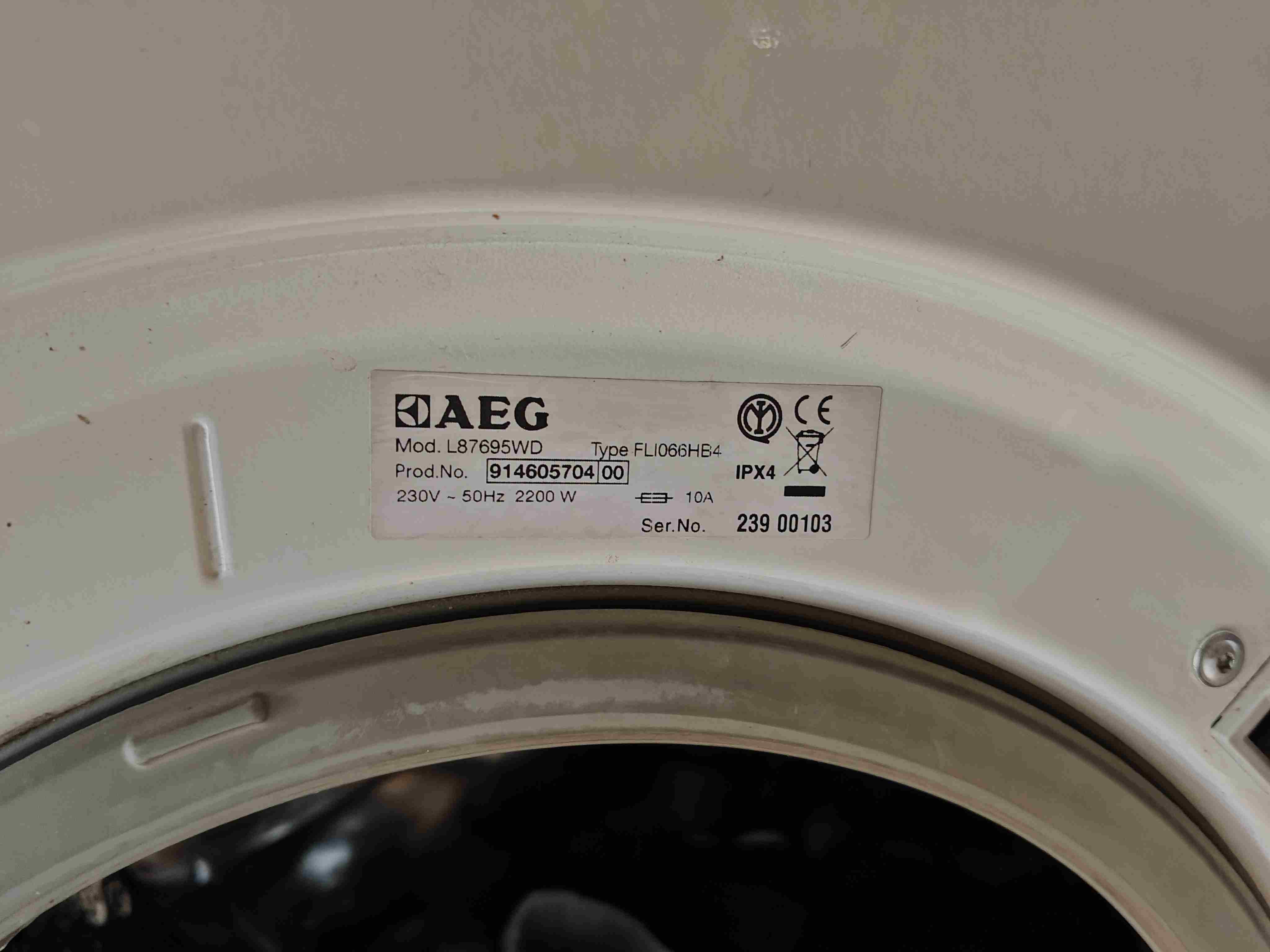

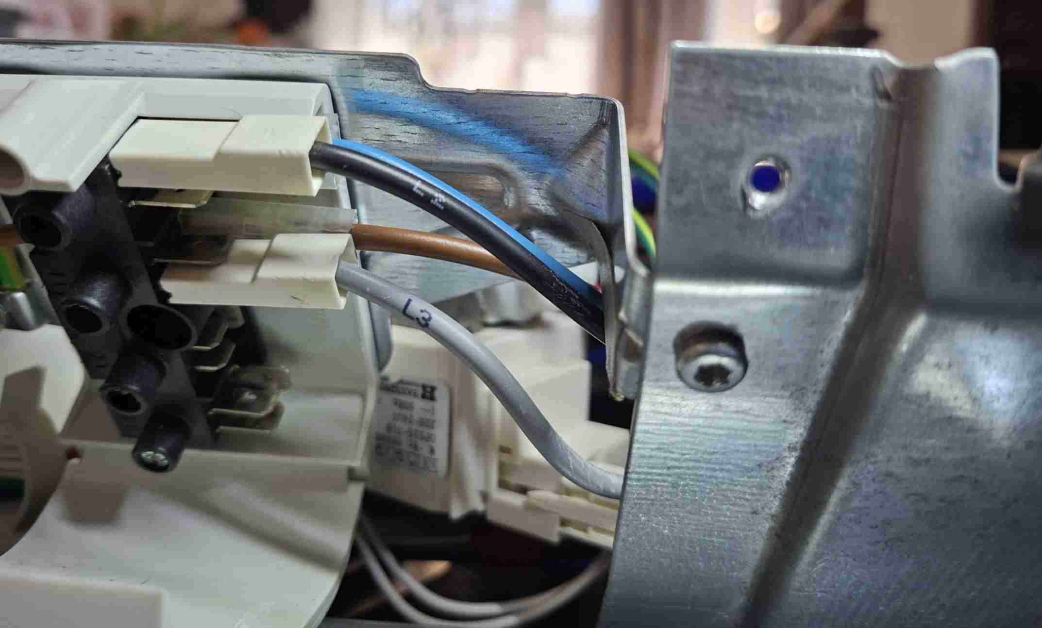

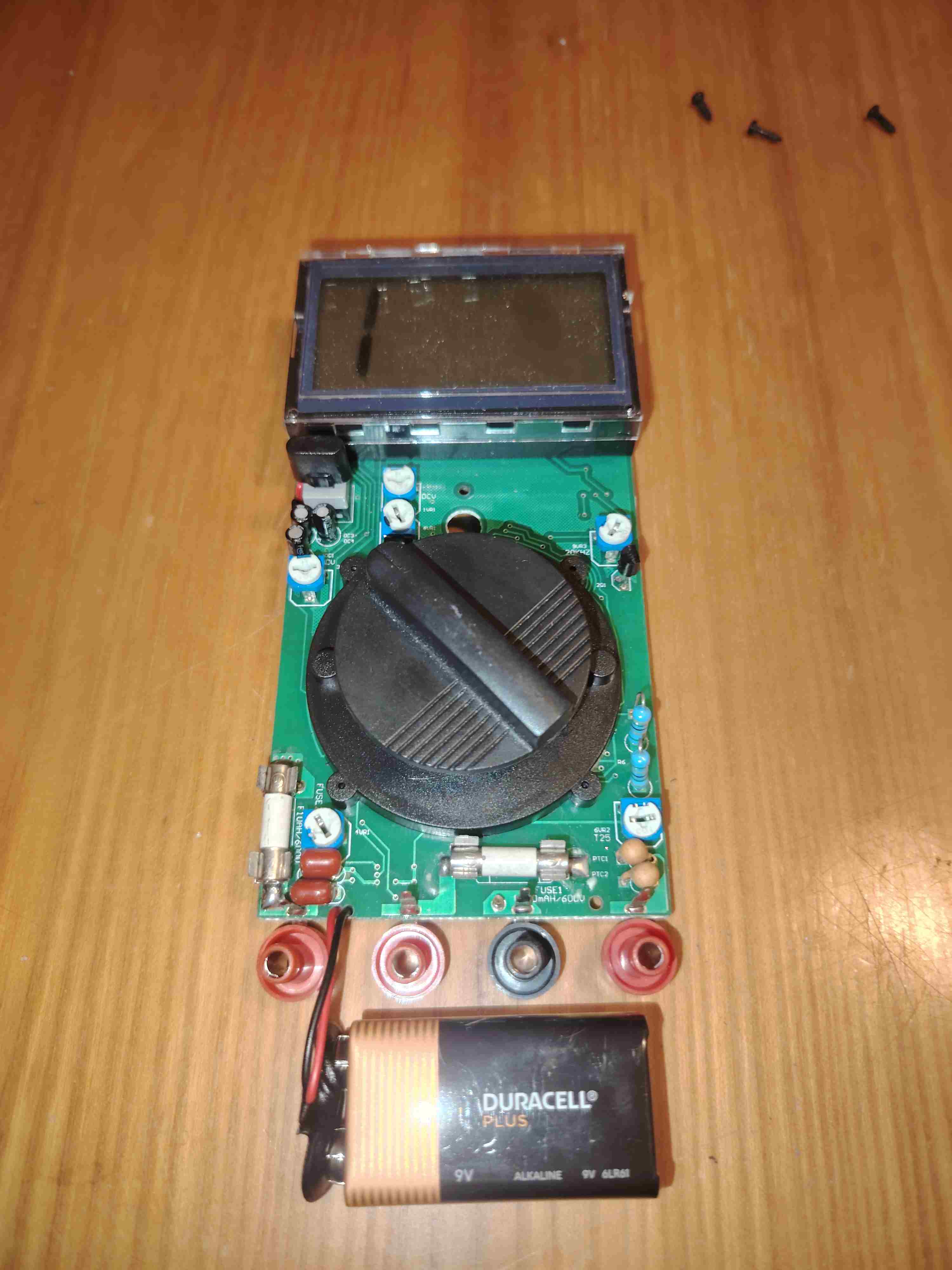

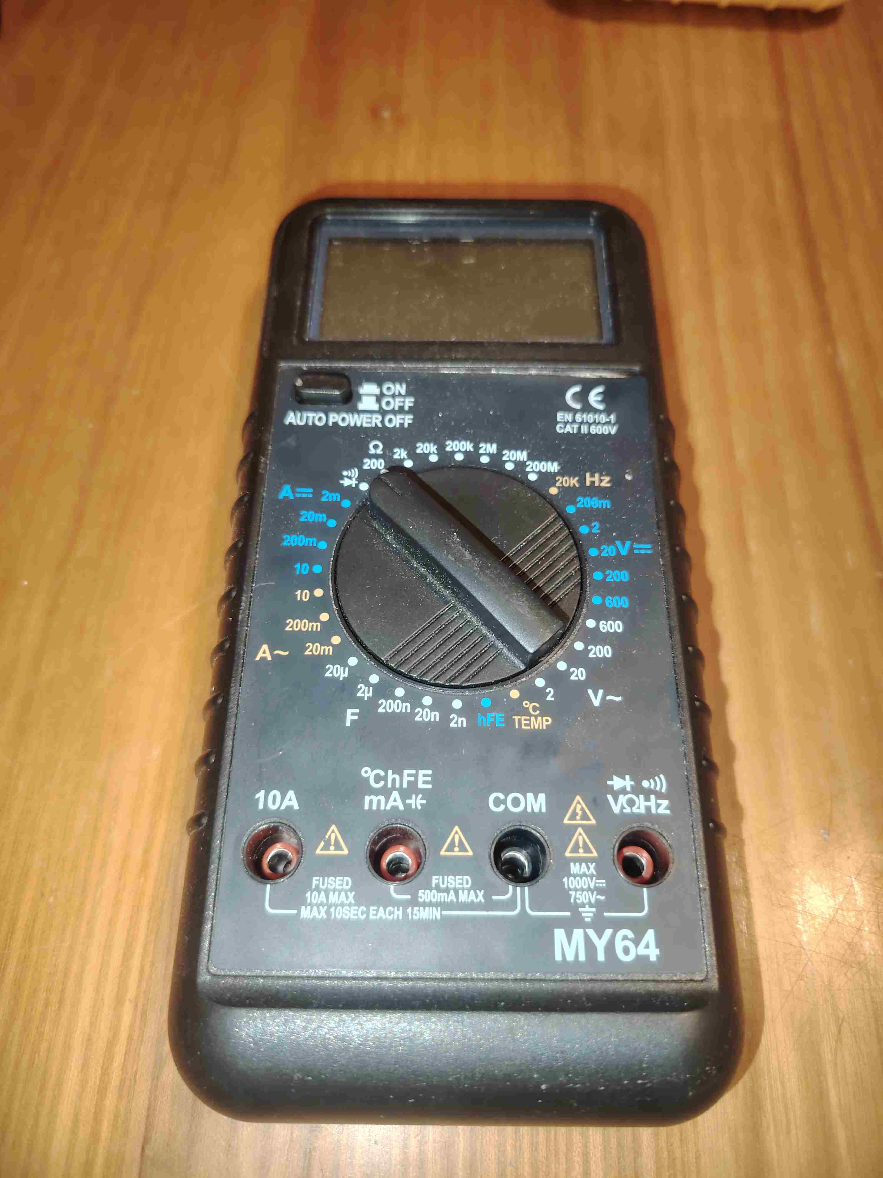

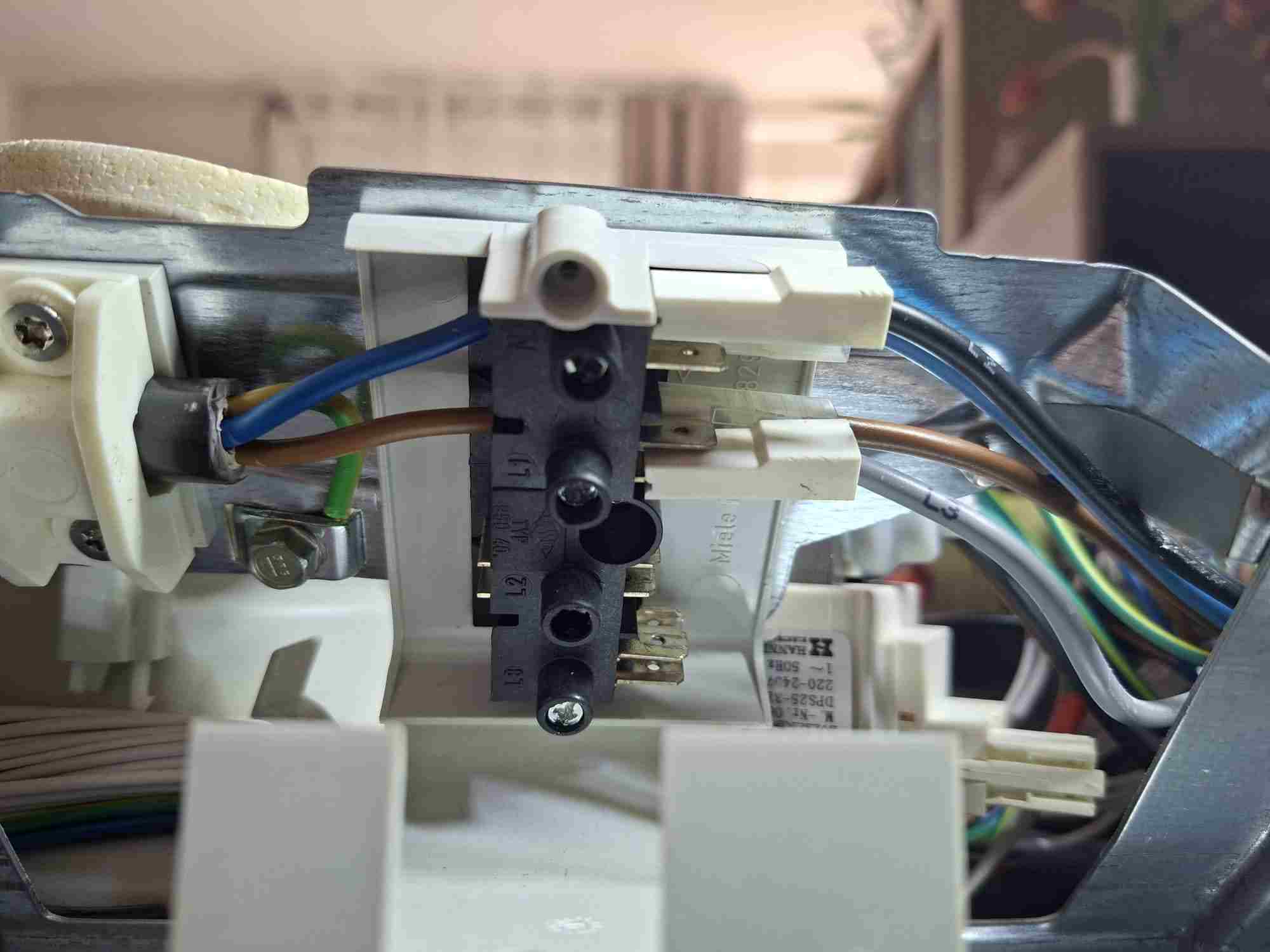

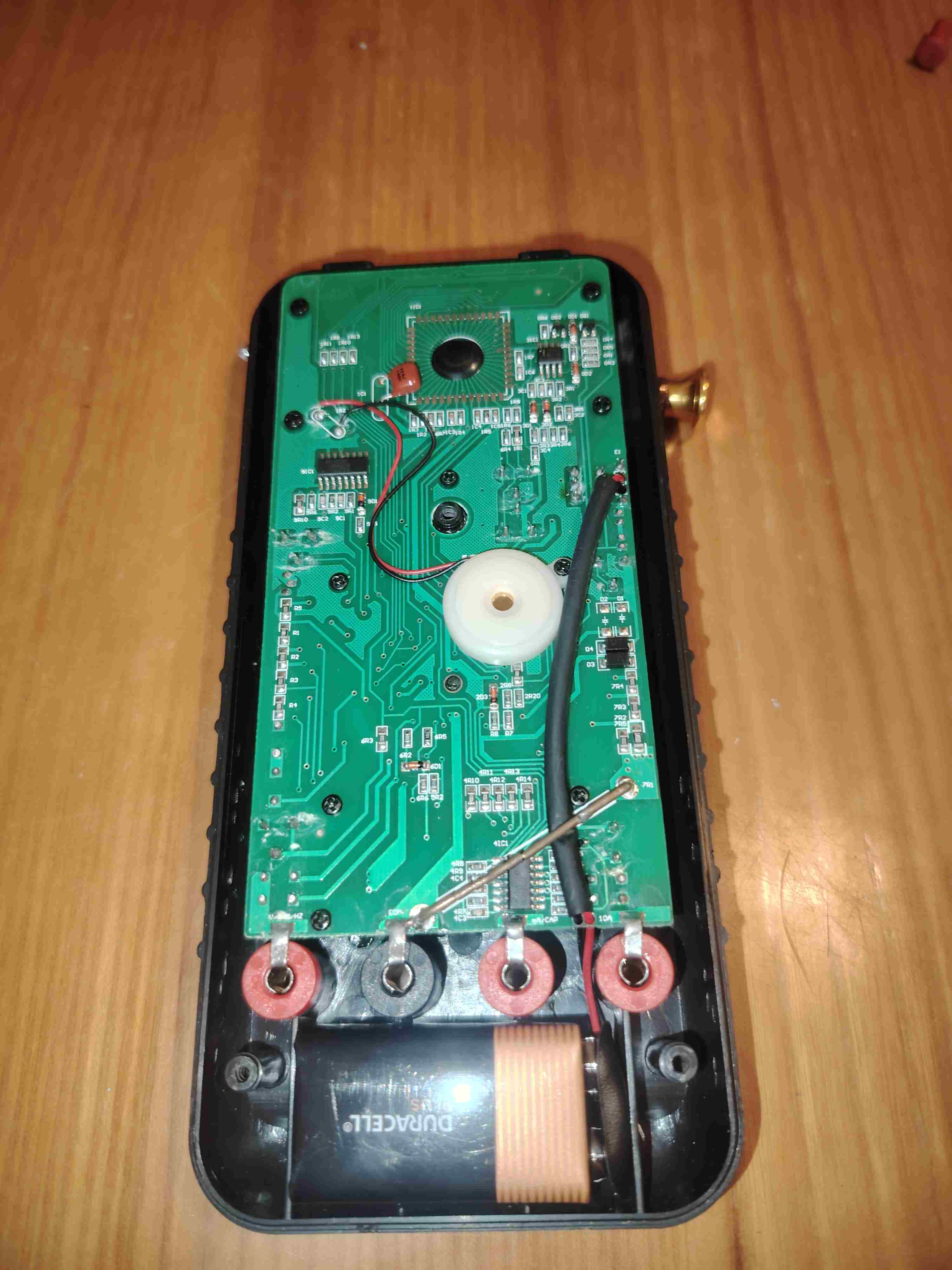

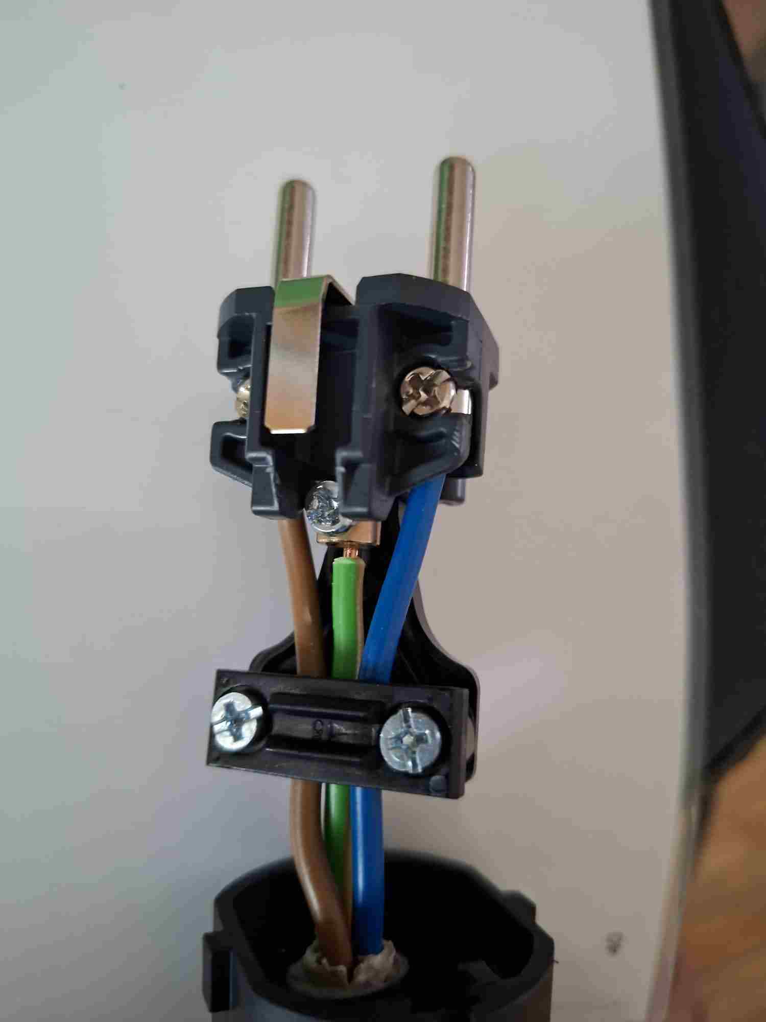

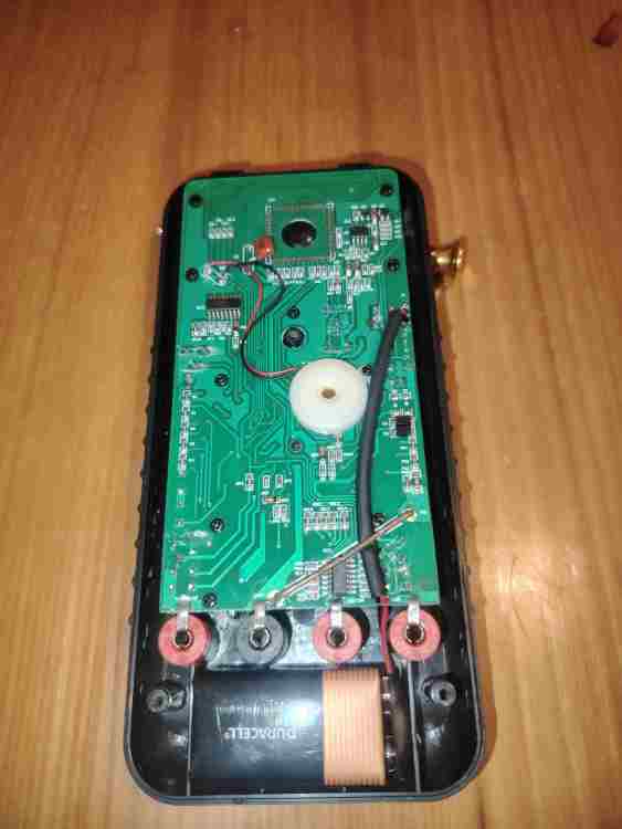

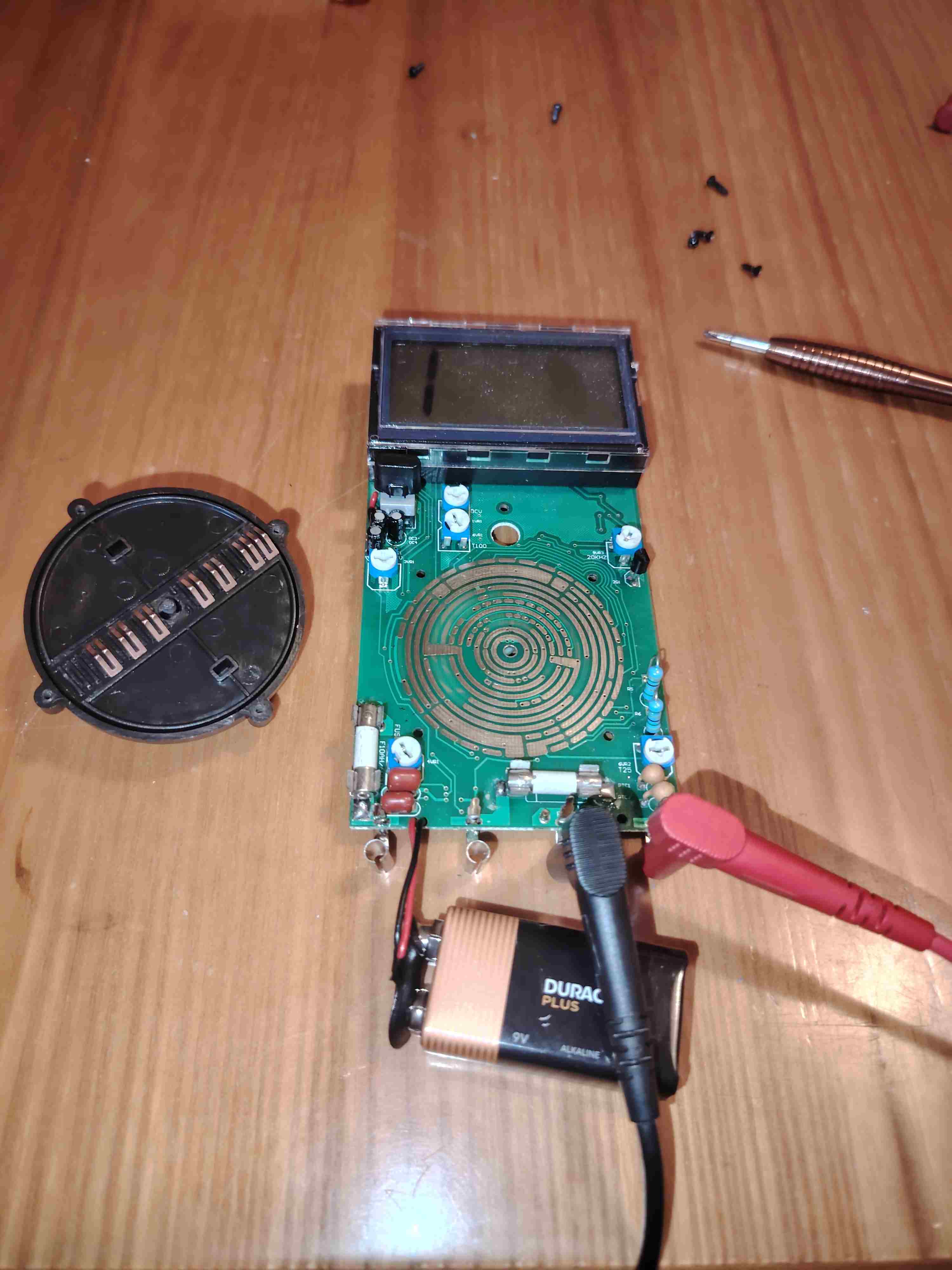

Citofono Urmet non genera suoneria ( ma da vicino all'alimentatore si)
gabbizio ha risposto a gabbizio alla discussione in Citofoni, videocitofoni e intercomunicanti
Va bene grazie tanto per il momento devo solo capire il microfono esterno quindi proverò con un altoparlante da 45ohm che ho in più. Appena provo vi farò sapere. Ma eventualmente questo altoparlante che ho in più potrei collegarlo al mio citofono per fare arrivare l'audio della chiamata campanello in un altra stanza? Sul libretto del 786/11 dice che si possono collegare fino a 3 citofoni in parallelo. Se si basterà collegare l'altoparlante su 6 e CA giusto? E se un domani volessi aggiungere un citofono(ovviamente stesso modello)e non solo l'altoparlante, basterà collegare tutto in parallelo sui medesimi morsetti? L'alimentatore ce la farebbe vero? -
Lavasciuga aeg. Pareri
cippa lippa ha risposto a cippa lippa alla discussione in Lavatrici - Asciugabiancheria
Perfetto grazie mille. Ecco la targhetta. Detersivi liquidi (che mia mamma usa sempre) magari solo a temp più basse sennò dopo i 40 polvere giusto? Ammorbidente sempre? Un buon detersivo in polvere? -
Lavastoviglie Miele PG 8080 U da 380 a 220
AntaniMV ha risposto a AntaniMV alla discussione in Lavastoviglie
ecco il collegamento secondo gli ultimi consigli, la lavastoviglie non parte. Cosa dovrei controllare? funzionava a 380 senza problemi -
Elettrificatore per recinti Elpa con strano comportamentoo
La prima scarica, quella gestita dall'scr dovrebbe essere sulle centinaia di volt. Sul post che avevo linkato nella prima pagina @a321680 indica 500V caricati sul condensatore da 1microF che però se non sbaglio è da 400V. Più che altro volevo vedere che tensione si raggiunge in questo condensatore e misurarla col tester se non è troppo elevata. Se la tensione viene raggiunta probabilmente è l'scr a non essere attivato. La tensione vera applicata sul recinto è impulsiva, con frequenza che varia in termini di secondi girando il selettore, intorno ai 10KV. -
click0 ha iniziato a seguire commutatore a camme BREMAS 6 posizioni bordo macchina
commutatore a camme BREMAS 6 posizioni bordo macchina
click0 ha risposto a filigrana alla discussione in Quadri elettrici di bordo macchina
secondo me fai prima come ricambio (guardando direttamente al modello della macchina) -
commutatore a camme BREMAS 6 posizioni bordo macchina
filigrana ha risposto a filigrana alla discussione in Quadri elettrici di bordo macchina
sulla schneider c' è anche il configuratore prodotto https://www.se.com/it/it/work/products/industrial-automation-control/tools/camswitch-configurator.jsp figo... peccato che non ci capisco un c*** dei contatti sul bremas, quali aperti, quali chiusi, quanti sono i moduli (mi sembrano 5) e quanti contatti a modulo (forse 4)... sul configuratore mi pongono quesiti la cui risposta ignoro... -
Gruppo resistenza Electrolux GHE623DA1 (IKEA RENGORA)
Stefano Dalmo ha risposto a dieghetto alla discussione in Lavastoviglie
Si i due gialli sono per la tachimetrica . un controllo della capacità o la sostituzione diretta la farei al condensatore del motore - Oggi
Michele Maria ha iniziato a seguire Multimetro non legge il voltaggio
Multimetro non legge il voltaggio
Michele Maria ha inserito una discussione in Strumentazione elettrica ed elettronica
Buongiorno a tutti e Buona Domenica sono nuovo quindi mi presento sono Michele e sono un principiante. Come da titolo allego foto del mio modello il mio multimetro non legge più il voltaggio (https://drive.google.com/file/d/1pKDKGul9jCbx966VOnD82jdlPWVjRDeJ/view?usp=drivesdk), causa ho dovuto smontarlo per ripare il tasto di accensione bloccato ma credo di aver messo qualcosa fuori posto, (allego foto) qualcuno sarebbe così gentile da aiutarmi? Non vorrei buttarlo dato che al tempo lo pagai 30€. In attesa di gradita risposta Saluti. -
comunque riguardando il video del lavaggio lana che hai messo nell'altra discussione, mi sembra conforme con tutte le asko, le mie comprese tra l'altro almeno i capi si muovono, non come bosh e le ultime miele che si bagnano praticamente solo da un lato, fanno tutto il lavaggio e risciacquo ferme Poi il lavaggio lana è uno dei pochi casi dove è meglio che ci sia tanta schiuma, perchè riduce l'attrito e preserva le fibre
commutatore a camme BREMAS 6 posizioni bordo macchina
filigrana ha risposto a filigrana alla discussione in Quadri elettrici di bordo macchina
sì penso anch' io... un motore fa pialla, un altro fa sega circolare a disco e il terzo farà fresa credo, solo che l' amico non lo usa e non saprei dire, io sento solo che gira il motore... -
scheda per cantinetta vino
richmond ha risposto a richmond alla discussione in Apparati, Schemi & circuiti
notavo che la su quel sito la vendono in due versioni: 50W e 70W. Come faccio a capire quale servirebbe nel mio caso? -
Gruppo resistenza Electrolux GHE623DA1 (IKEA RENGORA)
dieghetto ha risposto a dieghetto alla discussione in Lavastoviglie
Ciao Stefano, grazie della pronta risposta. Il motore gira regolarmente, prima di smontare la resistenza ho fatto fare un ciclo lungo da 75' alla lavastoviglie e lo ha portato a termine senza problemi, a parte il fatto di non aver scaldato l'acqua. Ora il motore è a banco, per cui dovrei provarlo presumo, dando alimentazione ai capi contrassegnati con le frecce blu, correggimi se sbaglio: La girante è libera e gira perfettamente in asse. Poi ripeto che ha comunque fatto un lavaggio tranquillamente. L'acqua all'interno della camera di lavaggio suonava una meraviglia. Provo comunque a farlo andare come ho ipotizzato? Grazie ancora -
commutatore a camme BREMAS 6 posizioni bordo macchina
filigrana ha risposto a filigrana alla discussione in Quadri elettrici di bordo macchina
ci ho svuotato sopra mezza bomboletta di spray pulisci contatti, niente dopo 2 giorni torna bloccato... adesso ci ho svuotato mezza bomboletta di silicone, vediamo quanto dura... in attesa che mi risponda la bremas... -
commutatore a camme BREMAS 6 posizioni bordo macchina
filigrana ha risposto a filigrana alla discussione in Quadri elettrici di bordo macchina
la cosa strana è che quella macchina ha un solo contattore più il bremas rotativo in oggetto, e un altro bremas rotativo tipo 0-1-pulsante marcia che da 0 porti a 1 poi dài ulteriore scatto, lui chiude la bobina del contattore e torna indietro a 1...per arrestare lo porti a 0 oppure porti a 0 l' altro bremas a 6 posizioni... siccome per tutti e 3 i motori scatta 1 solo contattore, credo che il bremas a 6 posizioni dia il consenso alla bobina e apra le alimentazioni sul contattore agli altri motori, praticamente funge da consenso e da interblocco (di potenza) per gli altri 2 motori...se non ho capito male... siccome i cavi sono tutti neri, farei volentieri a meno di seguirli tutti con il lanternino e tenderei a trovare il sostituto del bremas... ho già contattato la ditta, vediamo che rispondono... -
Stefano Dalmo ha iniziato a seguire Gruppo resistenza Electrolux GHE623DA1 (IKEA RENGORA)
Gruppo resistenza Electrolux GHE623DA1 (IKEA RENGORA)
Stefano Dalmo ha risposto a dieghetto alla discussione in Lavastoviglie
Per mia conoscenza , là dentro c’è un termofusibile . Non sostituibile, salta per sovratemperatura , prevalentemente dovuta al motore che non gira , anche per un blocco momentaneo , facile nei motori magnetici che che hanno superato i 6 anni di lavoro. prima di cambiare la resistenza controlla lo stato del motore , gioco della girante sulla boccola su cui gira -
Gruppo resistenza Electrolux GHE623DA1 (IKEA RENGORA)
dieghetto ha inserito una discussione in Lavastoviglie
Buongiorno a tutti. La resistenza della lavastoviglie in oggetto non funziona. No ho continuità ai morsetti di ingresso. Verificando col tester mi risulta aperto il circuito ai capi del contatto resistenza individuato con un segno rosso: La mia domanda è: è un semplice contatto oppure vi è all'interno una sorta di protezione che interrompe la continuità per evitare che la resistenza fonda o comunque arrechi danni in caso di, ipotizzo, sovratensione o sovracorrente? Si è guastata semplicemente? Il contatto potrebbe necessitare di riarmo? Chiedo venia se la domanda è mal posta o peggio mal argomentata. Ma ho un gruppo resistenza di altra marca (smontato da una Hotpoint) che ha continuità ai capi del morsetto di aggancio alimentazione. Grazie mille a tutti per vostri indirizzi Diego -
scheda per cantinetta vino
Riccardo Ottaviucci ha risposto a richmond alla discussione in Apparati, Schemi & circuiti
credo sia compatibile ,in pratica serve solo una tensione continua asservita al termostato (PTC) che alimenta la ventola e la cella di Peltier per il raffreddamento interno. Mi è già capitato di fare un lavoro del genere Ricordo di averla pagata il doppio quasi -
ciao a tutti. Ho una cantinetta per vino che ha la scheda elettronica guasta. Si tratta di una FX-102 PCB50418E1 rev. 2.0 che metto in allegato. Non sono pratico per nulla ma la suddetta, facendola controllare con dei tester, risulta avere vari componenti danneggiati. Ne avrei vista una praticamente uguale ma con PCB diverso in questo sito: QUI Posso sostituirla con questa o deve avere lo stesso identico PCB? vi ringrazio
Liuk_72 ha aderito alla comunità
Affiancare posto interno smart a BPT YPK/200
marcello401 ha risposto a marcello401 alla discussione in Citofoni, videocitofoni e intercomunicanti
Del solo audio non so che farmene.. mi interessa e lo comprerei al volo se funziona soprattutto il video con apriporta. -
Ma la tua ha questo comportamento o meno? Ha questa intensità di rotazioni e livello di acqua senza opzioni? Se si, è conforme, se no, l'assistenza/venditore devono intervenire.
Michele Maria ha aderito alla comunità
Elettrificatore per recinti Elpa con strano comportamentoo
NovellinoXX ha risposto a Leone2285 alla discussione in Elettronica generica
Link -
commutatore a camme BREMAS 6 posizioni bordo macchina
reka ha risposto a filigrana alla discussione in Quadri elettrici di bordo macchina
"pronto" inteso tal quale non credo lo fosse nemmeno quello che hai in mano, sono prodotti modulari che vanno composti. il catalogo bremas ha tutto quello che ti serve per rifarlo con la stessa funzione, unica cosa saranno i morsetti da collegare non più nello stesso punto. se non ricordo male io trovai il catalogo su RS o rexel, e ce n'erano di già composti per gli usi più diffusi. Puoi chiaramente anch erisparmiare e sbloccare quello, non credo che i contatti siano cotti, semplicemente la polvere di segatura li in mezzo sarà diventata come un medium density -
Livio Orsini ha iniziato a seguire [AIUTO] urmet 1030/2 non sento: riparo o sostituisco?
[AIUTO] urmet 1030/2 non sento: riparo o sostituisco?
Livio Orsini ha risposto a PhantomEVO1 alla discussione in Citofoni, videocitofoni e intercomunicanti
Da quello che hai scritto possono essere parecchie cose: altoparlante del posto interno guasto amplificatore guasto microfono del posto esterno guasto cavo interrotto. -
Elettrificatore per recinti Elpa con strano comportamentoo
Livio Orsini ha risposto a Leone2285 alla discussione in Elettronica generica
Per produrre un suono ci deve essere qualche cosa che vibra; le uniche cose che vedo come possibili fonti di vibrazione, sono i due trasformatori. Io non ho alcuna conoscenza pratica di questi dispositivi così, a sensazione, credo che la tensione applicata al recinto sia dell'ordine dei 200V. -
Test impatto ombre sui pannelli.
Maurizio Colombi ha risposto a Marco1510 alla discussione in Fotovoltaico
Novellino, non so da dove tu scriva e non so nemmeno chi tu sia, ma a questo punto credo che chi ha deciso di monitorare i tuoi interventi lo abbia fatto con giusta causa e mi permetto solo di citare una celebre frase che si usa al mio paese: " Ma va a dà via al c..." A questo punto, dopo aver avvisato della brutta piega presa da questa discussione (che poteva essere una buona discussione) e dopo aver appurato che si continua a discutere di tutt'altro fuorchè del problema per cui è stata aperta, ci fermiamo qui. DISCUSSIONE CHIUSA
