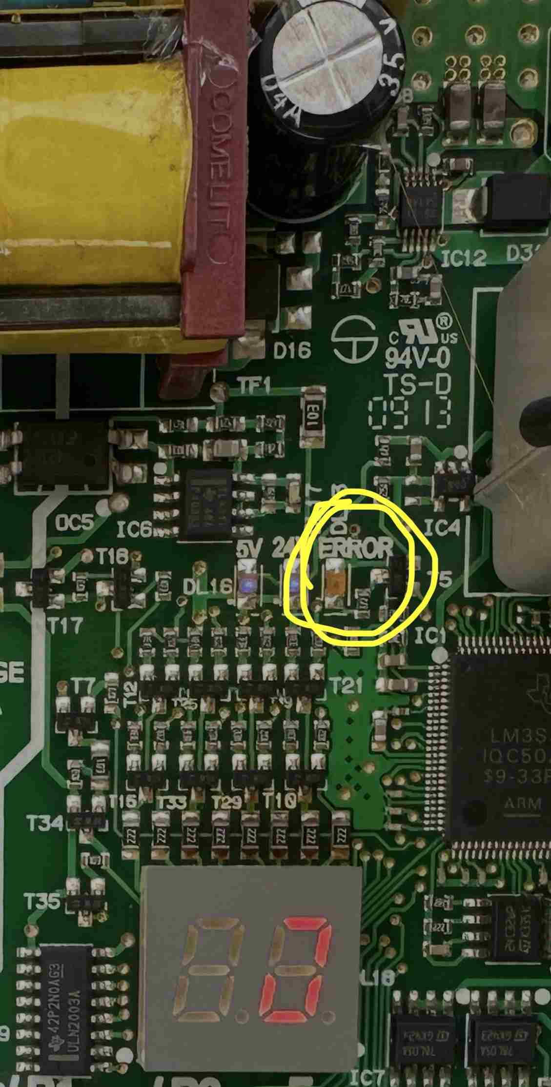

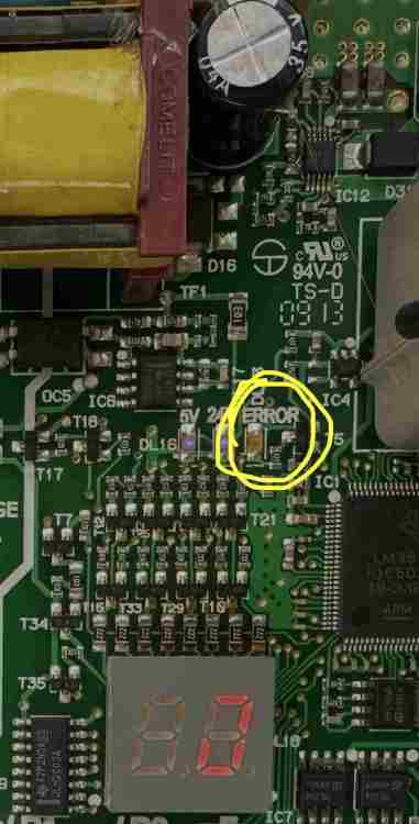

Alessio Menditto ha iniziato a seguire Climatizzatore lg SL-L1260LR 12000 btu non si accende più unità interna
Climatizzatore lg SL-L1260LR 12000 btu non si accende più unità interna
Alessio Menditto ha risposto a warral alla discussione in Guasti/Problemi Climatizzazione
Warral mi sono taciuto fino ad ora perché mi dispiace fare sempre il guastafeste, però ti devo ricordare o far sapere, perché forse non lo sai, che il fai da te è non solo ASSOLUTAMENTE VIETATO, ma è pure un REATO PENALE punibile col carcere e con sanzioni di centinaia di migliaia di euro. Ora stai ammettendo in un forum tecnico di fare da te, e in più chiedi consigli, la responsabilità civile e penale è personale, ossia vengono a prendere te non noi che ti aiutiamo, però c’è una questione di forma che non possiamo trascurare, anche perché poi i professionisti si lamentano perché aiutiamo i fai da te. Quindi purtroppo la discussione finisce qui, se vuoi riaprire una discussione sul come si fanno “per curiosità” le cose volentieri, ma non si può continuare in questo modo. -
FabioBL ha risposto a FabioBL alla discussione in Lavatrici - Asciugabiancheria
Cestello pieno a metà. Ho utilizzato il Sole per delicati (lo sto finendo) che ha prodotto molta schiuma. Il cestello sembra in ordine. Il problema sono le rotazioni. Ha chiamato l'assistenza. Conclusioni: - sono il primo cliente in Svizzera che si lamenta del ciclo delicati - il problema della centrifuga si presenta solo in caso di carico troppo consistente. Nel mio caso, 3 maglioni di lana sono troppo pochi. Il tecnico dice di lavarne almeno 5 alla volta. Questa mi è proprio nuova. Domani provo le lavatrici condominiali con lo stesso carico e vi faccio sapere. -
[.] FAAC E045 non chiude piu!
giugn76 ha risposto a PhantomEVO1 alla discussione in Cancelli elettrici
[.] FAAC E045 non chiude piu!
giugn76 ha risposto a PhantomEVO1 alla discussione in Cancelli elettrici
Che motori ha l’automazione? ci sono montati gli encoder sui motori? se sì probabile che la centrale ha letto che era chiuso ed è partito in apertura. Normalmente i led vicino al morsetto rosso il DL15 dovrebbe stare acceso Il display cosa ti indica di preciso che dalla foto non riesco a capire -
Ganimede77 ha risposto a FabioBL alla discussione in Lavatrici - Asciugabiancheria
Prova a controllare, "palpeggia" per bene il cesto e gli agitatoli, prove a vedere che non ci sia qualche imperfezione o sbavatura che fa tirare i fili. Ad un utente è successo, ovviamente macchia sostituita per intero. A me fa ancora specie che la tua al primo avvio, dopo il setup di base, non abbia chiesto la pulizia del tamburo. -
Ganimede77 ha risposto a FabioBL alla discussione in Lavatrici - Asciugabiancheria
Che strano, io, sulla mia 2086, programma lana 30°, senza alcuna opzione... maglione pesante oversize anni 90s di lana, tre sciarpe, paio di guanti, calzini in alpaca e due gillette di cashmere da uomo. Centrifuga a 400 giri e dose adeguata di Sole Nero (senza enzimi). Nessun problema, tempo rispettato... certo sballottolava più del solito ma vedevo bene che faceva partenze della centrifuga delicate e buona distribuzione del carico. -
Ganimede77 ha risposto a FabioBL alla discussione in Lavatrici - Asciugabiancheria
Gruppo FB, si, letto e monitorato, con tanto di contatto dell'amministratore circa le segnalazioni. -
Magnetotermico 1P+N : domanda
Leone2285 ha risposto a saverio81 alla discussione in Interruttori differenziali, magnetici e termici
Ciao Saverio, nel sistema TT basta monitorare un solo cavo, quello di fase, per avere la protezione da sovraccarico. Alla fine ciò che esce dalla fase poi rientra nel neutro quindi è sufficiente monitorare la fase per proteggere il circuito. Ciò che ti completa il tutto è poi il differenziale che monitora ciò che non rientra e ti garantisce una protezione completa che il solo magnetotermico non può darti. Per altre cause di guasto sono necessarie altre protezioni. Visto che nel sistema TT svolge bene questa sua funzione quello che hai indicato lo si predilige anche per una questione economica. Comunque lascio ai più esperti per ulteriori chiarimenti o mie inesattezze. -
Ganimede77 ha risposto a FabioBL alla discussione in Lavatrici - Asciugabiancheria
Piccolo carico e molta schiuma per i miei gusti. Anche qui, piccolo carico e molta schiuma... -
Magnetotermico 1P+N : domanda
saverio81 ha inserito una discussione in Interruttori differenziali, magnetici e termici
Ciao a tutti, per quale motivo, nei sistemi di distribuzione di energia elettrica col sistema TT , è sufficiente inserire nel quadro elettrico di appartamento, magnetotermici del tipo indicato in oggetto. -
[.] FAAC E045 non chiude piu!
PhantomEVO1 ha risposto a PhantomEVO1 alla discussione in Cancelli elettrici
i led sono spenti. come ti dicevo, il cancello si è riaperto in automatico una volta che ho forzato la chiusura..che cosa può significare? -
[.] FAAC E045 non chiude piu!
giugn76 ha risposto a PhantomEVO1 alla discussione in Cancelli elettrici
per prima cosa toglierei corrente e pulirei bene la zona della prima foto e guarderei se anche dietro la scheda c’è qualcosa di anomalo Controlla bene tutta la scheda fronte e retro Poi non capisco dalla foto se i led della 2ª foto sono accesi o spenti -
Lavastoviglie Siemens Errore E15 acquastop
twistdh ha risposto a twistdh alla discussione in Lavastoviglie
effettivamente la zona sotto al contenitore zeolite sembra più sporca del resto…provo a pulire il più possibile e metto della carta sotto a quel punto. ma se fosse la in zona il problema, sarebbe risolvibile? Cavoli è proprio una chiavica sta lavastoviglie, mi ero sempre trovato benissimo con le Siemens… -
Ricezione di canali che vanno e vengono.
remo rigamonti ha risposto a remo rigamonti alla discussione in Impianti TV
Ringrazio gli utenti per le dritte ricevute tempo addietro per un dimmer e un condensatore di cui seguendo i consigli ho risolto alcuni problemi, senza mettere a repentaglio la sicurezza. Grazie ovviamente a questo ottimo sito e ai loro amministratori. - Oggi
aiuto su questo componente non trovo il datascett.
a321680 ha risposto a agoman alla discussione in Componenti elettronici ed equivalenze
Quindi li hai dissaldati, misurati con il capacimetro e poi risaldati, hai perso tempo perché non hai usato lo strumento giusto, e mi deridi, ti ripeto, meglio se sono solo 2 fai prima, prova a cambiarli che non ti costa niente e dai qualche soddisfazione a chi cerca di aiutarti. -
Ricezione di canali che vanno e vengono.
remo rigamonti ha risposto a remo rigamonti alla discussione in Impianti TV
Ciao a tutti, questo sarà l'ultimo post perchè mi sembra di annoiare o rompere le scatole. Ho fatto ulteriori prove come suggerito da vari utenti e illustro quanto emerso: Ho preso una televisone smart del 2022 e l'ho collegata ad ogni presa dell'impianto. Tre sopra e tre sotto alimentate da un solo cavo che fa il giro della casa. Prima di procedere con le varie prese avevo collegato la tv al filo dell'antenna, dotato di filtro Lte 5g, senza passare per l'alimentatore e la tv captava tutti i programmi. Ho ricollegato il filo all'alimentatore e ho testato questa tv in ogni singola uscita e tutto si vedeva ottimamente. Il problema nasce con la tv vecchia, 15 anni mi pare, che non vede La7 telelombardia, topcalcio, telecity, bergamo tv, rai 24 e rai storia. Personalmente dei canali di calcio di quelli che bla bla bla bla non me ne frega niente ma La7 per cultura, no politica e gli altri due della Rai mi piacerebbe poterli vedere. Posso capire la vecchia tv, non è smart, ma il problema si ripresenta con la tv di mia mamma, ultra smart di due anni, che pure lei non vede questi canali. Ho rifatto le sintonizzazioni in vari metodi, antenna digitale, pure cavo digitale e altre opzioni ma ovviamente riceve solo con antenna digitale. L'altra piccola smart di 6/7 anni riceve tutto. In conclusione deduco da incompetente che l'impianto, l'antenna e le prese funzionino correttamente e il problema è dato dalle tv. Grazie a tutti. -
galileosmakers ha aderito alla comunità
[.] FAAC E045 non chiude piu!
PhantomEVO1 ha risposto a PhantomEVO1 alla discussione in Cancelli elettrici
intanto grazie davvero per la risposta! ho scritto sul forum, perchè "non sono del mestiere", quindi qualche altro "indizio" mi farebbe bene...cosa devo controllare in particolare? qui c'è il manuale con lo schema https://www.elettroonline.it/wp-content/uploads/2016/04/FAAC-manuale-tecnico-E045.pdf e questa è una foto che ho fatto poco fa alla scheda https://ibb.co/NdynTTKV ovviamente ha semprte funzionato perfettamente fino all'altro ieri -
ALESABAVS ha iniziato a seguire Ti9 DOPPIO TELECOMANDO TIVÙSAT DIGIQUEST CLASSIC
Ti9 DOPPIO TELECOMANDO TIVÙSAT DIGIQUEST CLASSIC
ALESABAVS ha inserito una discussione in Guasti risolti Decoder
In caso in cui ci si dimentica il pin per sloccarlo usare il numero master 0118 -
Carryger ha aderito alla comunità
Climatizzatore lg SL-L1260LR 12000 btu non si accende più unità interna
warral ha risposto a warral alla discussione in Guasti/Problemi Climatizzazione
Grazie a tutti per le risposte, chiedo scusa se il mio linguaggio non è prettamente tecnico,si sono un fai da te se no non ero qui chiedere.Ho sempre montato io i miei climatizzatori però erano nuovi per cui problemi 0 .Allora chi ha smontato l'unità interna, siccome attraversava un muro molto spesso ha pensato di tagliare il filo di alimentazione, quando gli ho chiesto dove collegarmi mi ha detto che andava alla morsettiera interna o esterna.In effetti poi seguendo lo schema ho visto che i fili che alimentano la scheda erano stati tagliati.Li ho collegati alla linea e tutto funziona.Adesso il problema è il gas,ho a disposizione una pompa con diversi attacchi per il vuoto, recupero e ricarica gas vi allego la foto. Il gas della bombola dovrebbe andare su low e la macchina su High , però sui manometri non leggo l'r410 ,come posso fare? Grazie e scusatemi sempre per la mia incompetenza -
Il reset lo hai fatto a porta aperta o chiusa?
Lavastoviglie Siemens Errore E15 acquastop
Stefano Dalmo ha risposto a twistdh alla discussione in Lavastoviglie
A parte che vedo molte tracce di sporco causate da perdita , e andrebbero tolte così da avere più opportunità di risalire a tracce di trafilamenti . In alcuni casi l'acqua esce dal contenitore della zeolite . Verifica mettendo della carta /cartoncino -
copia dati da un db di array di word a un db di array di real facendo swap delle word
drn5 ha risposto a Frank681 alla discussione in S7-1200
Invece di usare un array monodimensionale usane uno bidimensionale e mettilo in un DB globale. Quindi quando fai il tuo: F "MB_TCP_STATUS".DONE THEN // FOR #i := 0 TO 79 DO // // Unisce due WORD in una DWORD e la converte in REAL mantenendo il pattern di bit // #tempDWord.%W1 := "MOD_TCP_PARK_W".DataRaw[#i * 2]; // Word alta // #tempDWord.%W0 := "MOD_TCP_PARK_W".DataRaw[#i * 2+1]; // Word bassa // // Converte la DWORD in REAL tramite interpretazione dei bit // #DB.tempreal[STRUMENTO, #i]:= DWORD_TO_REAL (#tempDWord); // END_FOR; "MOD_TCP_RDATA".Device["MB_TCP_STATUS".STEP_TCP] := "MOD_TCP_PARK".PRK; "MB_TCP_STATUS".STEP_TCP := "MB_TCP_STATUS".STEP_TCP + 1; "MB_TCP_STATUS".REQ := FALSE; END_IF; variabile STRUMENTO che andrai ad impostare di volta in volta in funzione allo strumento che andrai a leggere. Potresti mettere tutto questo codice in una FC che richiamerai N volte tanti quanti sono i tuoi strumenti. In un campo di input di questa FC passi il numero dello strumento.. qualcosa tipo: CALL LeggoStrumento (1); CALL LeggoStrumento (2); CALL LeggoStrumento (3); .... -
giugn76 ha iniziato a seguire [.] FAAC E045 non chiude piu!
[.] FAAC E045 non chiude piu!
giugn76 ha risposto a PhantomEVO1 alla discussione in Cancelli elettrici
Le cose da fare sono Controllare le fotocellule bus ed eventualmente gli “open” che ci sono collegati -
Lavastoviglie Siemens Errore E15 acquastop
twistdh ha risposto a twistdh alla discussione in Lavastoviglie
È quello che pensavo anche io, mi sarei aspettato di vedere almeno dell’umido. Sono stato anche 30 minuti durante lavaggio intensivo a 70 gradi a guardare lì intorno a tutta la guarnizione del pozzetto ma mai notato nulla…tutto pulito ed asciutto. Avessi notato un qualche segnale non mi sarei posto altri dubbi. ogni tanto trovavo solo dell’acqua sul fondo, ma stando aperta è rimasto tutto asciutto fino a ieri sera. stare 2 ore a guardare lì sotto senza avere la certezza che a quel lavaggio perda qualcosa diventa pesante…però se non ci sono altri modi per capire meglio cercherò di farlo, magari a turni con qualcuno…se però c’è qualche possibile indiziato differente posso provare a concentrarmi meglio su quel pezzo specifico. O magari faccio che sostituire il pezzo direttamente se c’è qualche segnale. -
Lavastoviglie Siemens Errore E15 acquastop
twistdh ha risposto a twistdh alla discussione in Lavastoviglie
Si ha asciugatura zeolite
