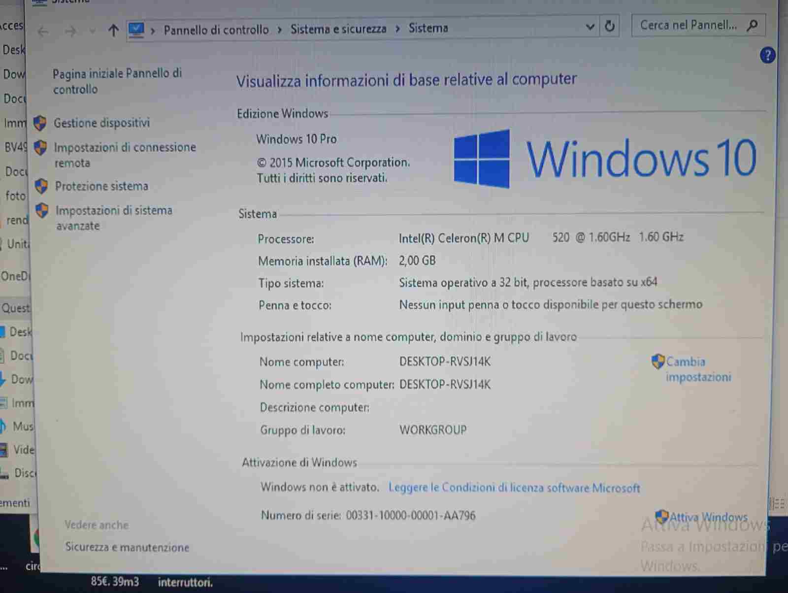

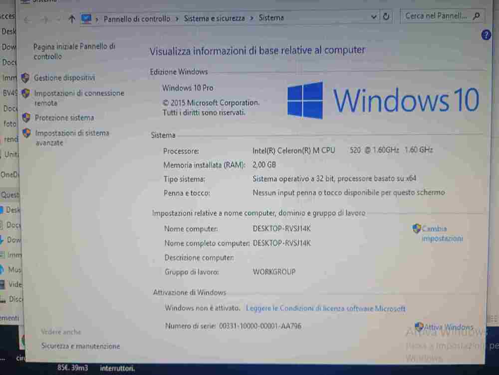

hp deskjet 5150 non stampa dice documento in sospeso.
agoman ha risposto a agoman alla discussione in Stampanti, Scanner, Multifunzione
non e attivo lo legggo a destra in basso, per quello non riesco ad aprire foto nulla manco paint zero. forse devo cambiare sistema operativo? dato che questo sistema operativo e andato ko? -
marcoale4 ha iniziato a seguire Problema caldaia Saunier Duval Thermoclassic 25E
Problema caldaia Saunier Duval Thermoclassic 25E
marcoale4 ha inserito una discussione in Guasti/Problemi Riscaldamento
Buonasera, ho un problema con la mia caldaia Saunier Duval, in pratica quando faccio partire il riscaldamento dal termostato la fiamma non si spegne mai nonostante l'impostazione della temperatura di mandata a 55 gradi. La temperatura arriva oltre i 70 gradi e sono costretto a spegnere il riscaldamento. Spesso, la mattina, non parte nemmeno da termostato ma sono costretto a spegnere e riavviare la caldaia, non so se i problemi possono essere collegati. Ho sostituito la sonda di temperatura senza risultato. Grazie a chi può darmi una mano. -
hp deskjet 5150 non stampa dice documento in sospeso.
agoman ha risposto a agoman alla discussione in Stampanti, Scanner, Multifunzione
invio le proprieta' ma secondo me ho windows bloccato non piu' aggiornato, se guardi la foto a destra vedi una scritta in basso. -
hp deskjet 5150 non stampa dice documento in sospeso.
agoman ha risposto a agoman alla discussione in Stampanti, Scanner, Multifunzione
adesso provo a vedere vado su proprieta' -
Stesso problema, il W9PU è il vero responsabile del guasto? Dal post non si capisce bene perchè si parla di una precedente “sostituzione della scheda main”.
scalzomen ha iniziato a seguire Condizonatore Mitsubishi SRC25ZS-S errore • Broken power transistor e FTTH da tim a aruba
angybar78 ha aderito alla comunità
- Oggi
Matteo__30 ha iniziato a seguire Telecomando madeforyou Simply 2:1
Ciao a tutti,ho un lettore DVD della Pioneer Xv-Dv 232 regalato; non ho il telecomando dell'apparecchio ma a casa abbiamo trovato questo telecomando Simply 2:1 di madeforyou programmabile con il jack 3,5mm. Dopo aver provato a programmarlo nel relativo sito di mfy con lo stesso telecomando in grafica è rimasto con la luce del bottone shift sempre accesa. Ho provato altre volte e la luce di shift lampeggia per poi tornare nuovamente fissa. Se qualcuno ha una soluzione per poterlo in qualche modo resettare, perché ho provato alcune combinazioni online e non funzionavano,altrimenti mi tocca buttarlo e cercare quello originale o un' altro universale. Grazie,saluti
Mitsubishi MXZ4F72VF4 - Split riscaldano solo se tutti accesi.
elenoci ha risposto a Marco Aurelia alla discussione in Guasti/Problemi Climatizzazione
Mi trovo nella tua situazione ma con un 3f54vf4. Ho messo anche uno shelly a quadro dedicato alla sua linea per monitorare modulazione motore e ha seri problemi quando non scalda. Assistenza mi ha anche cambiato scheda esterna senza risoluzione. Se mi contatti in privato ci confrontiamo nel dettaglio -
Matteo__30 ha aderito alla comunità
Compilazione pratica ENEA- BONUS CASA
LoryB ha risposto a LoryB alla discussione in Impianti Climatizzazione
Ciao Chiarella e grazie della risposta! Come ho visto qui sul forum, sei sempre disponibile ad aiutarci e a rispondere ai nostri dubbi.. Nell'ultima casella "Note" bisogna specificare qualcosa o si può lasciare vuota? Grazie! 💯 -
collegamento da bticino a Urmet
Roberto Garoscio ha risposto a silviolatina alla discussione in Citofoni, videocitofoni e intercomunicanti
Sicuro da BTicino? -
Electrolux rdh3786gde non si accende dopo lo standby
Stefano Dalmo ha risposto a stefan73 alla discussione in Lavatrici - Asciugabiancheria
È un problema di elettronica . va controllata o sostituita la scheda . l’unica cosa controllabile sono i condensatori elettrolitici , vanno dissaldati e misurati con un capacimetro . oltre non so -
caldaia Riello Residence 24 KIS dgt 3S acqua sanitaria tiepida
Stefano Dalmo ha risposto a cicozagor1964 alla discussione in Guasti/Problemi Riscaldamento
Altrimenti mettilo a bagno nel muriatico Per un paio d’ore . Ogni tanto lo svuoti e lo rimetti dentro . Quando non fa più bolle lo sciacqui in acqua corrente . -
scalzomen ha iniziato a seguire Consiglio miscelatore
se dovesse funzionare per lo meno metti un filtro 5G tra antenna e centralino, costa poco e ti protegge da eventuli disturbi.
caldaia Riello Residence 24 KIS dgt 3S acqua sanitaria tiepida
Stefano Dalmo ha risposto a cicozagor1964 alla discussione in Guasti/Problemi Riscaldamento
Per quello che costa e dovendo usare acido , senza una pompa apposita , conviene sostituirlo . dai ricambisti una quarantina di euro . -
Citofono Elvox 6200 - aiuto per malfunzionamento
Lenz ha inserito una discussione in Citofoni, videocitofoni e intercomunicanti
Buongiorno a tutti, chiedo un aiuto per un problema con il mio citofono Elvox 6200 (solo audio, anche se l’impianto condominiale è predisposto per il video). Il problema è questo: - In ascolto si sente molto basso. - La suoneria di chiamata è quasi impercettibile, fa giusto un minimo ronzio. Negli altri appartamenti, da quanto mi risulta, il problema non è così evidente, quindi sembra qualcosa legato al mio posto interno. Ho segnalato la cosa all'amministratore del condominio, abito qui da pochi mesi, ma mi hanno detto che probabilmente è un mio problema. Io ho acquistato un nuovo citofono identico al precedente, come fondo di magazzino nuovo, e l'ho ricollegato alla stessa maniera, sperando fosse la vecchia cornetta il problema ma nulla. Posso intervenire solo sulla mia cornetta dentro casa, non ho accesso diretto alle parti condominiali. Ho un pulsante aggiuntivo (non uso il pulsante apriporta originale del citofono). C’è qualche prova semplice che posso fare solo nel mio appartamento (es. scambiare fili, verificare se usare anche il morsetto 6, ecc.) per capire se la chiamata può diventare più forte, senza intervenire su quadro o alimentatore condominiale? Allego foto. Grazie in anticipo a chi potrà darmi una mano a capire dove potrebbe essere il collo di bottiglia e cosa posso fare io in autonomia solo sulla cornetta. -
Electrolux rdh3786gde non si accende dopo lo standby
stefan73 ha risposto a stefan73 alla discussione in Lavatrici - Asciugabiancheria
In particolare cosa dovrei controllare? L'asciugatrice funziona senza problemi. Il problema si verifica solo ed esclusivamente al termine del ciclo quando trascorsi 10 minuti si spegne grazie -
Messa a terra schermature cavi.
Livio Orsini ha risposto a ttthhh alla discussione in Progettazione impianti elettrici civili e terziario
Allora devi mettere a terra lo schermo si dal lato campo, sia dal lato quadro, propro a riddosso della morsettiera, usando due barre equipotenziali ai due leati della morsettiera. Drovebbe esserci anche un disegno di una situazione simile in uno dei due link messi da Lucios. -
Non ci dai più info? Come è finita?
Come lavare i capi sportivi....
Ganimede77 ha risposto a emerem alla discussione in Lavatrici - Asciugabiancheria
Io uso detersivo in polvere per colorati (PER COLORATI) come Denkmit Color o Persil Color. Aggiungo sempre additivo a base di percarbonato di sodio (che contiene anche TAED, agenti anti trasferimento colore, tensioattivi, ecc. ...sempre specificato per i "chimici" che non perdonano la semplificazione di percarbonato) in quantità modeste ma comunque in base al carico: 5-7 ml con tre cambi di allenamento estivo da ciclismo (per un totale di 35ml compreso il detersivo) o 7-10ml per due allenamenti invernali (per un totale di 55ml compreso il detersivo). Con questa pratica ho risolto definitivamente il problema odore anche su capi che erano impregnati con circa 7-10 lavaggi. Lavo con programma scuri di Asko (solitamente senza prelavaggio freddo se non quando so che sono particolarmente intrisi di sudore) 30° o 40°, lascio sempre attive le opzioni acqua alta e risciacquo aggiuntivo, centrifuga a 800 per l'estivo (pantaloncini in lycra delicatissimi)e 1000 per l'invernale. Circa 1:30 di durata. Il carico esitvo lo asciugo all'aria e quello invernale quasi tutto in asciugatrice. Sa di niente... nessun residuo di profumo di detersivo e nessun afrore di bestia. -
Stefano Dalmo ha iniziato a seguire Caldaia ariston clas 24 ff
Caldaia ariston clas 24 ff
Stefano Dalmo ha risposto a Emanuele965 alla discussione in Guasti/Problemi Riscaldamento
Si segui quanto sta scritto Nel materiale a corredo della scheda .il sensore del sanitario verrà non alimentato . -
Lenz ha aderito alla comunità
Rowenta silent steam pompa
Stefano Dalmo ha risposto a ibrax alla discussione in Piccoli elettrodomestici
Fai in bel copia e incolla e apri una tua discussione . Come da regolamento . -
Come lavare i capi sportivi....
Ganimede77 ha risposto a emerem alla discussione in Lavatrici - Asciugabiancheria
Se riesci ad arrivare a 800, anche un po', in questo periodo ci sono in offerta i modelli che stanno uscendo dal catalogo. Diversamente LG/Bosch ma anche Hisense non credo sia male. Hai voglia... un tempo erano da 4,5 e famiglie di 4-5-6 persone ne avevano ancora. -
Mario.93 ha aderito alla comunità
Come lavare i capi sportivi....
Ganimede77 ha risposto a emerem alla discussione in Lavatrici - Asciugabiancheria
Non conoscendo la tua mole, ma a me due allenamenti invernali o tre estivi, sono sufficienti per avviare una lavatrice. Secondo me una settimana è troppo, inoltre, è una tipologia di carico che è meglio fare non oltre metà cesto. 8kg commerciali dichiarati sono nella migliore delle ipotesi 6 o 5.5 reali. Conta il volume del cesto, 10 litri di volume per lavare bene 1Kg di cotone, 20 litri di volume per lavare bene 1 kg di sintetici/delicati (come immagino siano anche i tuoi capi sportivi) -
Come lavare i capi sportivi....
Ganimede77 ha risposto a emerem alla discussione in Lavatrici - Asciugabiancheria
Sono di una tipologia particolare? Fibra particolare? comunque quando l'odore è penetrato, anche trovando la combinazione giusta, servono alcuni lavaggi per toglierlo. No, aceto e bicarbonato = il nulla assoluto -
Come lavare i capi sportivi....
Ganimede77 ha risposto a emerem alla discussione in Lavatrici - Asciugabiancheria
Non conosco il programma sport di Hisense, per caso il prelavaggio inziale lo fa a freddo? ...come fanno le LG? E' molto utile, risciacquare subito i capiti sudati con acqua fredda, prima del lavaggio vero e proprio. Pratica corretta. Non l'ho trovato particolarmente efficace. -
Come lavare i capi sportivi....
Ganimede77 ha risposto a emerem alla discussione in Lavatrici - Asciugabiancheria
che sport e quindi che tipologia di capi tecnici, conta. Allenamenti di quante ore?
