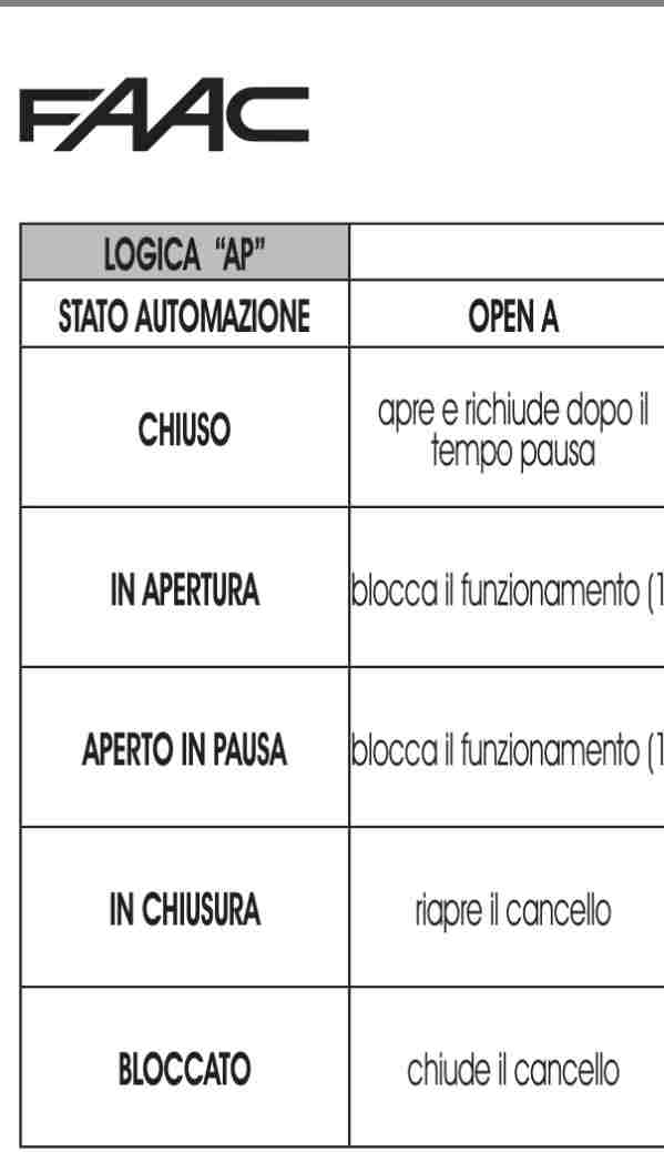

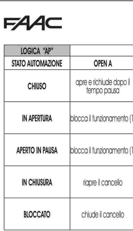

Diodo necessario?
Gert dal Pozzo ha risposto a Gert dal Pozzo alla discussione in Schemi e applicazioni di circuiti elettrici
Utilizzo questa: https://it.aliexpress.com/item/1005006336964908.html?spm=a2g0o.order_detail.order_detail_item.3.2548f19cirEw2A&gatewayAdapt=glo2ita E' pilotata da Homeassistant, mediante ESPHome. -
Consiglio su kit videocitofono abitazione unifamiliare 2 posti interni + 1 esterno
CrasHBoneS ha risposto a CrasHBoneS alla discussione in Citofoni, videocitofoni e intercomunicanti
Ciao a tutti, scusate se ri-uppo [o riesumo] questo vecchio post Volevo ringraziarvi per ii consigli ricevuti e volevo dirvi che in totale autonomia sono riuscito ad installare il video-citofono BTicino composto dai seguenti kit Easykit Essential 317914 [monitor + posto esterno] + Monitor aggiuntivo WIFI con NetAtmo 335254 Del cavo multicoppia già presente, ho usato 2 fili accoppiati per portare "tensione" [quindi 4 fili] mentre i restanti li ho usati singolarmente per gli altri segnali [D1-D2-R1-R2 etc etc] Poi seguendo questo video, sono riuscito a comandare l'elettro-serratura del cancelletto pedonale da un pulsante vicino al cancelletto, e da altri punti più "lontani" dal monitor interno. Con 415 euro + 15 euro alimentatore 12Vac + 2,50 relè 12Vdc da guida DIN, per ora, ho un videocitofono che risponde alle esigenze indicate nel post iniziale. L'unica pecca, quando c'è una chiamata dal posto esterno, è che la notifica dall'APP BTicino Home+Security arriva immediatamente, a me sarebbe piaciuto che arrivasse dopo X secondi che nessuno in casa risponde alla chiamata citofonica. -
lavatrice WW90T534DAE/S3 si blocca a RILEVAMENTO CARICO
Nik-nak ha risposto a s.h.s 68 alla discussione in Lavatrici - Asciugabiancheria
La tua lavatrice è la stessa che ho riparato alcuni giorni fà, riparazione descritta in questa discussione: Il problema è diverso, ma nella discussione ci sono le info per reperire il service manual della macchina, con le relative connessioni. Considera che la scheda è completamente resinata, per cui risulta difficile fare delle misure sulla stessa, se non tramite puntali a punta molto sottile. Questa è l'immagine della scheda estratta dalla macchina: Considera che oltre ai due relay grossi, con i faston nella parte alta, sono presenti 4 relay di dimensioni inferiori, che dovrebbero pilotare elettrovalvole/serratura, considerando che non ho visto triac sulla scheda. In pratica questi: Può essere che il relay che pilota l'elettrovalvola di caricamento si sia danneggiato, visto che hai misurato una resistenza di 10 ohm sull'elettrovalvola. Per prima cosa estrai la scheda dalla sua sede, e verifica se noti qualcosa sulla stessa. -
Consiglio lavatrice grande capienza
Ganimede77 ha risposto a Ilaria07 alla discussione in Lavatrici - Asciugabiancheria
Asko ha cesto da 80 litri -
vedi se ti va bene questa logica di funzionamento altrimenti , la devi scegliere tra le varie logiche , scaricandoti il manuale e visualizzare le logiche
Roberto Garoscio ha iniziato a seguire Blocco in apertura
Imposta la logica AP, funziona in automatico sempre, se da aperto o in qualsiasi punto premi il telecomando si blocca e resta bloccato finché non ripremi il pulsante.
Nel tuo campo di I/O se il formato campo è definito decimal/int/real , se il tipo del contenuto è decimal , se eventualmente hai disabilitato la tastiera touch windows , se hai inserito i limiti del tag allora appare il tastierino numerico e non la tastiera QWERTY.
Io voglio semplicemente che quando lui si è aperto del tutto premendo il pulsante sul telecomando si blocchi finché non lo premo nuovamente e se con il secondo pulsante lo posso far chiudere quando voglio io Non so se con automatico si può fare o se devo passare in un altro logica
Nessuno ha mai avuto il problema?
- Oggi
Stefano Dalmo ha iniziato a seguire Blocco in apertura
Ma devi programmarlo passo passo e togliere Automatico . per sempre ? o mettere un interruttore stop , magari a chiave , da usare all’occorrenza
E anche se è possibile farlo chiudere tramite pulsante sul radiocomando
Consiglio lavatrice grande capienza
borgo77 ha risposto a Ilaria07 alla discussione in Lavatrici - Asciugabiancheria
ma per curiosità sei andata da un ricambista con la foto dell etichetta per cercare il ricambi, perchè molto spesso i componenti cambiano codice -
NoiseWiz ha aderito alla comunità
un consiglio per una riparazione di un Grundig receiver R25
Antonando ha risposto a Antonando alla discussione in Radio - Stereo - Autoradio - HiFi - CD - DVD
il C1066 l'ho sostituito. Ottima idea per il potenziometro. Grazie è una prova che farò dopo aver sostituito l'SN -
Consiglio lavatrice grande capienza
borgo77 ha risposto a Ilaria07 alla discussione in Lavatrici - Asciugabiancheria
beh la differenza si nota anche ad occhio la lg 15 kg ha un cesto da 112 litri, mentre la Asko 80 nella lg il piumone matrimoniale bello spesso ha spazio per lavarsi come si deve, nella asko ci entra ma rimane pressato, quindi non si lava certamente bene -
Simone60 ha iniziato a seguire Blocco in apertura
Salve io avrei una domanda è possibile bloccare il cancello in apertura fino a che non premo nuovamente il pulsante per sbloccarlo? Intendo aperto del tutto fino a quando non si ferma per rilevamento sei finecorsa. Il cancello è un Faac con scheda e721 e motore c720 Grazie
Diodo necessario?
simuffa ha risposto a Gert dal Pozzo alla discussione in Schemi e applicazioni di circuiti elettrici
Che scheda ESP stai usando? Come vuoi pilotare la serratura da remoto? -
Condensatori compressore dubbi...
Roberto mancini 81 ha risposto a Roberto mancini 81 alla discussione in Componenti elettronici ed equivalenze
Grazie mille della risposta, La mia intenzione era misurare gli ampere con una pinza amperometrica in fase di ricarica del compressore e da lì ricavare i Watts.... Quindi mi dici che questa cosa non ha senso per capire la potenza reale del motore.... -
Consiglio lavatrice grande capienza
Ilaria07 ha risposto a Ilaria07 alla discussione in Lavatrici - Asciugabiancheria
Tra la LG e la Asko,la differenza di volume si percepisce molto? per esempio nella Asko un piumone matrimoniale ci entra? -
Consiglio lavatrice grande capienza
borgo77 ha risposto a Ilaria07 alla discussione in Lavatrici - Asciugabiancheria
è una buona macchina, lava bene e risciacqua in modo eccellente, non va certo al risparmio di acqua è un po pignola come tutte le odierne in centrifuga, ma se usata a pieno carico non da noie io ce l ho da soli due anni, quindi non so nel lungo termine quanto sia valida, le pareti si sono molto deboli, ma la componentistica è giustamente dimensionata e ben fatta inoltre ha la vasca apribile, cosa ormai rara tra l'altro se non sbaglio la 15 e 17 kg sono state sostituite dalla 20 kg, che dovrebbe essere stata ulteriormente migliorata ho anche la Asko da 12 kg, volume 80 litri e confermo essere un ottimo prodotto -
lavatrice WW90T534DAE/S3 si blocca a RILEVAMENTO CARICO
Stefano Dalmo ha risposto a s.h.s 68 alla discussione in Lavatrici - Asciugabiancheria
Se c’era un corto , molto probabilmente ha avuto delle ripercussioni il circuito che pilota le elettrovalvole . o altro adiacente . dai uno sguardo alla scheda però visto che segnala la porta aperta , devi controllare se una volta avviata blocca in chiusura l’oblò e se il segnale di ritorno viene inviato alla scheda . -
Da dove ricevi? Dicci che amplificatore hai acquistato. E nel frattempo fai la prova solo con l'antenna diretta alla tv, senza ampli e senza alimentatore, e dicci se cambia qualcosa
simuffa ha iniziato a seguire Convertire un macchinario a 230V
Convertire un macchinario a 230V
simuffa ha risposto a pedersen alla discussione in Altro su impianti elettrici industriali
Giusto per fare una piccola provocazione 😆 https://www.inverter.com/single-phase-to-three-phase-inverter -
Bticino Videocitofono a 2 fili (Kit 360001) ed elettroserratura
sergio1260 ha risposto a sergio1260 alla discussione in Citofoni, videocitofoni e intercomunicanti
Grazie faro' controllare l'elettroserratura, eventualmente sostituirla. Mi chiedo pero', per automatizzare.. se interpretassi i fili che vanno al pulsante fisico che aziona manualmente dall'esterno l'elettroserratura, come un "contatto pulito" e volessi applicarci un minirelè con relativo trasformatore 12V/30Va o uno shelly (con analoghi collegamenti) e comandarlo anche da remoto... qualcuno sa indicarmi uno schema di collegamento? -
MTD a base montante saltato
reka ha risposto a Altorn91 alla discussione in Quadri elettrici civili e terziario
eliminarlo non credo, se hanno messo i differenziali è perchè probabilmente avete i montanti fatti con cordini che viaggiano tutti assieme e incrciano magari altri impianti. la cosa che puoi fare è sostituirlo con un 300 selettivo, ma meglio prima essere sicuri che il problema non sia in casa -
numero di dispositivi wifi su Tim Hub+
piterpan ha risposto a piterpan alla discussione in Domotica HomePLC
Grazie della risposta, ho verificato sul router HUB della tim, è ho visto che nella sezione wireless si possono collegare solo 32 dispositivi a 2,4 ghz e 32 dispositivi a 5 ghz, e siccome i sonoff sono tutti a 2,4, penso che ci voglia un access point da inserire in cascata al HUB della tim. Giusto?
