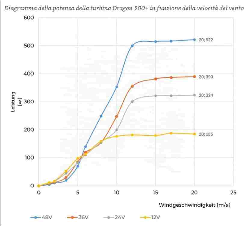

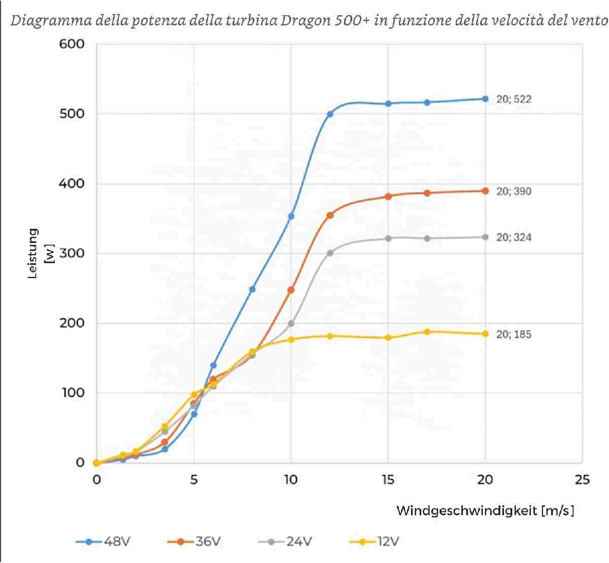

Vaillant vcw 180 eh frequenti blocchi bruciatore
giorgio17 ha risposto a Matteo_utc alla discussione in Guasti/Problemi Riscaldamento
Perchè da quello che descrivi dovrebbero essere gli ugelli sporchi o la pressione gas minima accensione.Tu non puoi metterci le mani,solo un tecnico lo può fare. -
fonovaligia degli anni 50/60 monta un'unica valvola EF 184.
beonardo ha risposto a beonardo alla discussione in Apparati, Schemi & circuiti
come suggerisce thinking. cavolo di 12 ax 7 ne avevo diverse ..... Ciao GRazie Grazie mi metterò alla ricerca -
fonovaligia degli anni 50/60 monta un'unica valvola EF 184.
beonardo ha risposto a beonardo alla discussione in Apparati, Schemi & circuiti
E quindi un pentodo che abbia il pin 6 come placca ? -
Ah ma anche i pannelli sono ancorati a regola d’arte, se poi vola via il tetto al quale sono ancorati…
Vaillant vcw 180 eh frequenti blocchi bruciatore
Matteo_utc ha risposto a Matteo_utc alla discussione in Guasti/Problemi Riscaldamento
La manutenzione viene effettuata regolarmente, senno' la caldaia non sarebbe durata quasi 40 anni. Perche' invece di dire chiamati il tecnico non proviamo a dire qualcosa di costruttivo? -
strano collegamento di un finder 26.01
Mario Tempesta ha risposto a Mario Tempesta alla discussione in Schemi e applicazioni di circuiti elettrici
grazie mille delle risposte @ROBY 73, sempre disponibile (OT: il cambio di citofono è ancora in corso ma procede 🙂) non riuscirò a controllare l'impianto prima di mercoledi, ma come faccio a capire se i pulsanti sono a lancio di fase o lancio di neutro? quando ho cambiato i frutti dei pulsanti i colori purtroppo non hanno aiutato (praticamente ho trovato la fase su un cavo bianco e l'uscita su un cavo blu), il fatto che sia presente la fase sul cavo bianco (che ho collegato all'entrata L dell'pulsante) è una conferma al 100% che sia a lancio di fase? (i vecchi pulsanti erano bticino molto vecchi che non avevano indicazione dei contatti). cercherò di capire anche se il cavo che nel finder entra in A1 (grigio singolo) è collegato ai pulsanti in parallelo. grazie ancora di tutto -
michpao ha iniziato a seguire Indesit WIL 86
Indesit WIL 86
michpao ha risposto a Paolo Carboni alla discussione in Lavatrici - Asciugabiancheria
Si, molto probabile, dipende da quanti lavaggi fai e si consumano, controllale! -
Ovvio che bisogna pensare a inverter, batteria,ancoraggio e tutto quel che serve per il funzionamento,ma ancora nessuna risposta della domanda iniziale:esperienze?
Paolo Carboni ha iniziato a seguire Indesit WIL 86
Buongiorno a tutti, La mia wil 86, anno 2008, non parte più. Carica l'acqua, si sente un clic ma poi non succede nulla. Dopo 5 minuti ha ricaricato l'acqua, ma non parte. Venerdì, ultimo lavaggio funzionante, non ha fatto la centrifuga e anche programmandola, quest'ultima non funzionava. Se resetto e provo a scaricare invece funziona. Negli anni ho sostituito già una scheda, una molla del cestello, le spazzole . Che siano proprio queste ultime ad essere nuovamente consumate? Grazie un anticipo. Paolo
Bisogna considerare anche il fattore “disperazione” però, i cambiamenti socio politici che ci incombono sulla testa da un giorno all’altro non si possono sottovalutare, le previsioni fatte da addetti dei settori dicono che il costo energetico questo inverno per scaldare le case aumenterà fino al 50%, oltre al carburante per auto trazione, energia elettrica ecc, quindi non si può togliere la speranza di energie alternative, che però tra il dire e il fare purtroppo si vede che a metterle in pratica… Ieri a Cremona si è abbattuta una tempesta assolutamente terrificante che ha scoperchiato tetti, un impianto eolico come dice Adelino deve essere ancora più degli altri ancorato bene, per definizione tende a prendere il volo, ieri a Cremona sarebbe sicuramente volato via assieme a pannelli solari.
?! occhio che non è la turbina argomento della discussione
Infatti torni ai 14-18 km/h minimi, per accendere alcune lampadine. 14 m/s sono 50 km/h, che è un velocità che inizia a creare problemi: oltre i 70 km/h del vento le pale eoliche iniziano la procedura di spegnimento. Ma poi dopo che il generatore ha generato energia, essa va gestita.
Lavastoviglie Bosch SMS40M62EU/59
Stefano Dalmo ha risposto a victor09 alla discussione in Lavastoviglie
Certo ! L’ho letto quello che hai scritto . -
Intanto ho fatto una piccola ricerca su Fuerteventura e il vento tipico è sui 6m/s, mentre in estate può toccare i 15m/s. Cosa potrei fare in estate con 3kwh al giorno? Forse monolocale in B€B? 😁
Stefano Dalmo ha iniziato a seguire baxi luna duo tec 24 ga
baxi luna duo tec 24 ga
Stefano Dalmo ha risposto a carlo zerulo alla discussione in Guasti/Problemi Riscaldamento
Verifica prima il trasduttore , magari basta solo pulire il foro o il condotto su cui è posizionato. -
La convenienza è la somma algebrica di tanti fattori, sia tecnici sia economici, in funzione dell'obiettivo da raggiungere. Sperimentare e divertirsi sono già due cose diverse, imparare è una terza, riuscire a ricavare qualcosa di utile da queste tre cose è tutto un alto discorso. Nel primo post ho evidenziato gli aspetti più evidenti, specialmente ai non tecnici, poi anch'io quando vedo delle novità o/e impieghi diversi dagli standard noti di tante apparecchiature mi incuriosisco, ma alla fine valatuzione non può prescindere dalla contesto, e purtroppo constestualizzare corretttamente non è da tutti (tante discussioni coi clienti, che poi la maggior parte si sono arresi all'evidenza, ma alcuni li ho lasciati perdere perché tanto non valeva la pena, per via della loro testa).
La valutazione della turbinava fatta usando la mappa di rendimento della turbina, per adattarla al meglio al vento che si prevede presente in zona Esempio di curva di potenza di una turbina da 3kw
michpao ha iniziato a seguire Lavastoviglie Bosch SMS40M62EU/59
Come indicato da @Stefano Dalmo va sostituito il TNY264 che evidentemente scalda è questa è dovuta al calore che sale. Potrai sostituirlo con uno superiore (fino al TNY268) ma è importante saldarlo bene (per far dissipare meglio il calore)!
Se c'è una baita ventosa, devi sempre passare da una batteria che serve da accumulo e da stabilizzatore di tensione, poi di un eventuale inverter se la utilizzi a 220V, e il montaggio meccanico deve essere sempre conforme a reggere eventuali temporali.
Può essere il tny anche se poi si riaccende tutto?
ALLUMY ha iniziato a seguire Generatore eolico
Giusto, ma bisogna sempre considerare il contesto: se abitassi a Fuerteventura per esempio (bellissimo posto, sto valutando di andarci quando andrò in pensione) lo installerei di sicuro, anche più grande. 😁
- Oggi
Lavastoviglie Bosch SMS40M62EU/59
Stefano Dalmo ha risposto a victor09 alla discussione in Lavastoviglie
In genere quando si spegne tutto è il Tny che va in avaria . va sostituito. anche se andrebbe verificato tutto lo stadio di alimentazione . -
Grazie Stefano, sono riuscito. Il coperchio ha due gancetti sulla sinistra, sotto; uno di loro è rivolto verso l'interno. Poi va alzato leggermente per scoprire il connettore tutto a destra, si sgancia questo e poi si toglie il coperchio. Dopodichè si sganciano gli altri connettori in modo che il contenitore bianco possa alzarsi quel tanto da uscire dalla sua sede. In effetti è complicato descrivere i passaggi. Posto delle foto, ma mi sembra che non ci siano tracce di componenti danneggiati, quelli dell'alimentazione che di solito si rovinano, che ho letto in altri post. Si nota una scia scura sul lato tracce, appena percepibile se messa la scheda in controluce, che ha lasciato traccia anche nel contenitore bianco. Qualche consiglio?
Buongiorno, una decina di anni fa ho revisionato la pompa in oggetto, ma adesso va in corto all'avvio. L'ho smontata dii nuovo ma adesso ho un dubbio per quanto riguarda l'olio dielettrico. Ho trovato la calotta superiore dove è alloggiato il condensatore, piena di olio e ricordo che quando l'avevo smontata a suo tempo, era asciutta, ma la memoria non mi aiuta molto. Qualcuno sa dirmi se il vano del condensatore è in comunicazione con lo statore o è stagno rispetto ad esso? Grazie mille
