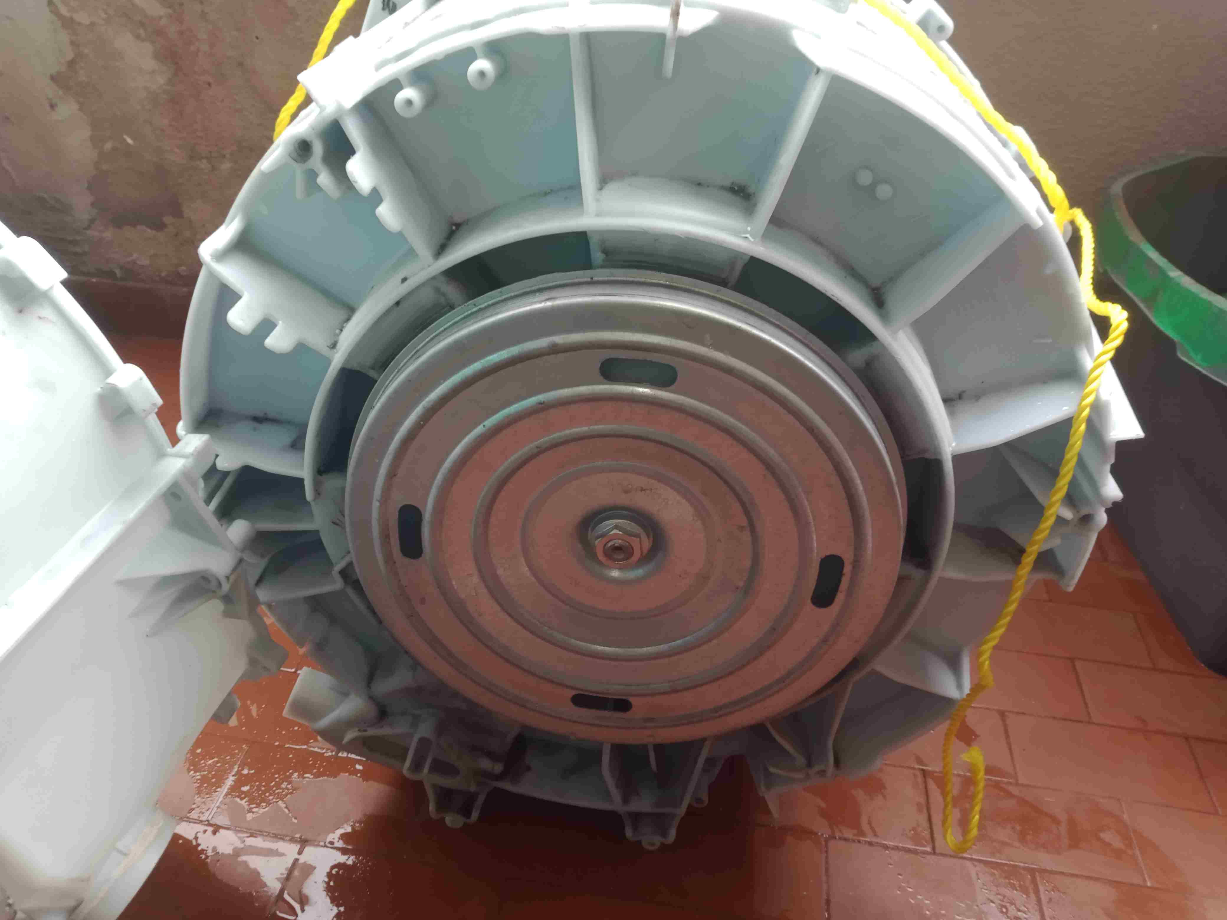

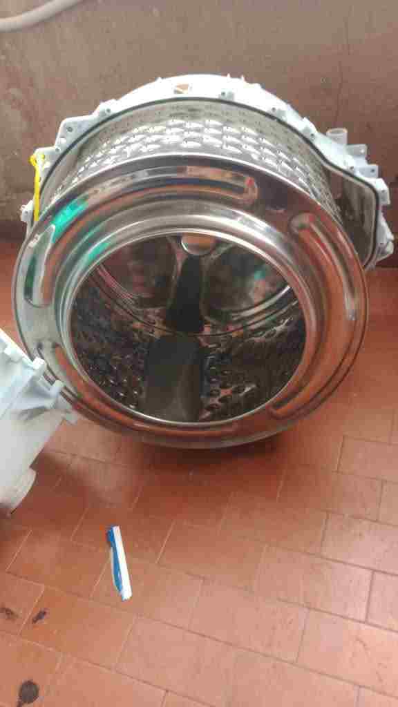

Electrolux EEZ68600W - problema con pentole in acciaio
Alessio Menditto ha risposto a AdeptusAstartes alla discussione in Lavastoviglie
Sicuramente la regolazione era sbagliata del doppio. -
Progetto Alimentatore da banco
tesla88 ha risposto a Mattia0201 alla discussione in Elettronica generica
Non vorrei demotivarti troppo ma, il regolatore LM338K lo hai già? Perchè la maggiorparte in circolazione sono fake che iniziano ad aver problemi già ad 1 Amper, e quando saltano ti trovi tutta la tensione in uscita... Gli unici non fake sono su siti tipo Mouser e costano uno sproposito. Io sarò "vecchio" ma il classico LM723, con 1-2 transitor (es. 2n3773 o simili) è molto meglio. -
Smontaggio cestello
Pippoloneddo ha risposto a Pippoloneddo alla discussione in Lavatrici - Asciugabiancheria
Ariston Hotpoint ltf11m121o errore 1
SilvioFerr ha risposto a SilvioFerr alla discussione in Lavastoviglie
Ho visto che vendono anche solo il manicotto curvo. Non è possibile sostituire solo lui? -
Eolox ha iniziato a seguire Valvola ricarica spray
Ciao a tutti Sull’utilizzo di aria compressa-portatile, mi chiedevo se potreste consigliarmi un kit o una valvola universale per ricaricare da compressore le bombolette spray-aria, cosi da poterle ricaricare sempre all'occasione. grazie
andretiplc ha aderito alla comunità
AlexFabbro ha aderito alla comunità
Come si regola la massima fiamma sulla Vaillant 242
adrobe ha risposto a luigino dal cin alla discussione in Guasti/Problemi Riscaldamento
Non si regola, è comandata automaticamente dal combinato di pompa dell'aria e scheda di regolazione. Ciò che si può fare è ottimizzare la portata del gas, ma è bene farlo fare a tecnici specializzati in modo da gestire al meglio i parametri di combustione -
Electrolux EEZ68600W - problema con pentole in acciaio
AdeptusAstartes ha risposto a AdeptusAstartes alla discussione in Lavastoviglie
sono gradi francesi. sono strisce con fasce: ha cambiato colore del tutto la fascia 18 gradi e solo parzialmente quella dei 27 -
Stefano Dalmo ha iniziato a seguire Bosch was20423: ammortizzatori nuovi, problemi nuovi e Si ferma dopo la partenza - Franke modello FDW 612 E5P A+
Si ferma dopo la partenza - Franke modello FDW 612 E5P A+
Stefano Dalmo ha risposto a Andrius76 alla discussione in Lavastoviglie
Cerca di togliere i mi sembra dalla spiegazione e forse si potrà darti qualche suggerimento di dove controllare . Devi vedere cosa succede con precisione -
Bosch was20423: ammortizzatori nuovi, problemi nuovi
Stefano Dalmo ha risposto a dalfa alla discussione in Lavatrici - Asciugabiancheria
Apri una tua discussione . il regolamento vieta accodarsi . -
Si ferma dopo la partenza - Franke modello FDW 612 E5P A+
Andrius76 ha inserito una discussione in Lavastoviglie
Ciao a tutti, ho un problema con la lavastoviglie Franke modello FDW 612 E5P A+. Con qualsiasi programma si sente che scarica l'acqua successivamente si ferma con un tempo variabile (questo lo faceva anche prima quando funzionava). Alla ripartenza sembra che faccia un nuovo scarico di acqua ma si interrompe facendo un beep ripetuto. Aprendo la porta si vedono la 1,2 e 5 luce lampeggiare la vasca è tutta bagnata e a volte c'è dell'acqua nel filtro altre volte è vuota. Cosa può essere? da manuale sembrerebbe mancanza di carico acqua ma se così fosse non dovrei trovare tutto asciutto? Grazie a chi potrà aiutarmi. - Oggi
Andrius76 ha aderito alla comunità
Bosch was20423: ammortizzatori nuovi, problemi nuovi
Pippoloneddo ha risposto a dalfa alla discussione in Lavatrici - Asciugabiancheria
Ho lo stesso cestello, sapete si smonta la parte circolare che si trova nel retro, posto foto. Grazie -
Pippoloneddo ha iniziato a seguire Bosch was20423: ammortizzatori nuovi, problemi nuovi
Eccomi, vi dico la verità questa volta non ho voluto perder tempo, anche perchè non ne ho molto a disposizione. Ho cambiato convertitore e ne ho preso uno che ha come uscita sia il positivo che il negativo da mandare all'ingresso analogico del plc, tra l'altro detto convertitore c'è lo già installato su di un impianto di lavaggio, quindi sono andato a colpo sicuro. Ancora grazie Adamo
Se riesci, guarda le piste della scheda se il neutro è in comune e quindi sempre presente
Alessio Menditto ha iniziato a seguire Vaillant Vcw 280 E funzionamento anomalo e Frigorifero LG GBB530PZCFB vano frigo caldo freezer ok
Frigorifero LG GBB530PZCFB vano frigo caldo freezer ok
Alessio Menditto ha risposto a andrea_andrea alla discussione in Frigoriferi - Congelatori
Raffaele sono passati troppi anni, apri una tua discussione e nel caso vedrai Andrea ti risponderà lì . -
Vaillant Vcw 280 E funzionamento anomalo
Alessio Menditto ha risposto a Ricx alla discussione in Guasti/Problemi Riscaldamento
Marco devi aprire una tua discussione per favore. -
marcocald ha iniziato a seguire Vaillant Vcw 280 E funzionamento anomalo
Vaillant Vcw 280 E funzionamento anomalo
marcocald ha risposto a Ricx alla discussione in Guasti/Problemi Riscaldamento
Buongiorno adrobe, ho trovato Questo immagine da internet che corrisponde al mio gruppo acqua della vecchia caldaia. Volevo dei chiarimenti sulla vite A, se la giro in modo che la vite esca verso fuori (non riesco a capire se verso destra o sinistra quindi dico che esce verso l'esterno) cosa dovrei ottenere? Maggiore portata quindi acqua meno calda? Ho trovato il manuale però ho bisogno di aiuto per capire meglio. Grazie -
Cablaggio elvox 6200 da vecchio 5601/000
Marco0000 ha risposto a Marco0000 alla discussione in Citofoni, videocitofoni e intercomunicanti
Funziona tutto perfettamente, in realtà a me nessuno aveva detto nulla sui collegamenti li avevo fatti da autodidatta, sullo schema del 6200 si vede che il 3 e il 5 hanno un ponticello, poi lo avevi scritto anche tu nel primo messaggio, dicendomi di fare un ponte tra 3 e 4/5 e collegare filo blu al 7. Comunque ora funziona perfettamente non ho problemi di fonia e apro tutto perfettamente anche con il mio ring intercom il quale mi mancava il collegamento all’apertura cancello anche per quello. ti ringrazio -
Pippoloneddo ha iniziato a seguire Smontaggio cestello
Salve, qualcuno sa dirmi come si smonta il cestello della mia lavatrice Bosch, ho postato anche un immagine. Grazie
Gianni Frigo ha aderito alla comunità
Errore F22 su lavatrice Whirlpool TDLR 6252BS
michpao ha risposto a pinco2 alla discussione in Lavatrici - Asciugabiancheria
Facciamo prima se metti alcune foto del motore! anche se dopo “neanche 3 anni” difficile che siano le spazzole, ma almeno se si vede la tachimetrica, vediamo se si può controllare altro. Se hai un tester misura la resistenza che scalda l’acqua, che spesso quando si guasta crea segnalazioni varie. -
grazie per aver condiviso questa info che sarà prima o poi utile a qualcun altro....
marcocald ha aderito alla comunità
Sostituzione interruttore classico con interruttore wifi
Bruno1970 ha risposto a Bruno1970 alla discussione in Schemi e applicazioni di circuiti elettrici
il collegamento elettrico forse quello che ho fatto sopra è sbagliato, in origine a fianco dell interruttore vi era anche una presa forse quello giusto è questo grazie -
Manda una mail alla metz tedesca includendo modello e seriale. Ti invieranno un link wetransfer per il download. support-blue@metz-ce.de
Incendio ha aderito alla comunità
Cancello BFT con centralina Thalia e motori PHOBOS BT KIT B40
MATTIA 76 ha risposto a MATTIA 76 alla discussione in Cancelli elettrici
NO la prova non l'ho perchè non ho la chiave!..... -
Cortesemente chiedo se qualcuno mi può fornire copia del manuale ( possibilmente Italiano ) dell'inverter HIDROVAR Sch60.65 di cui allego foto Grazie
Bruno1970 ha iniziato a seguire Sostituzione interruttore classico con interruttore wifi
Sostituzione interruttore classico con interruttore wifi
Bruno1970 ha inserito una discussione in Schemi e applicazioni di circuiti elettrici
Buongiorno avrei bisogno di un aiuto, vorrei sostituire l'interruttore che attualmente comanda l'accensione della caldai con un interruttore wifi. provo ad allegare alcune immagini ed uno schemino. potreste indicarmi come dovrò collegare il nuovo interruttore. Grazie a tutti coloro che mi daranno un aiuto
