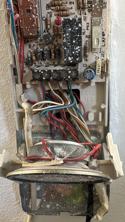

Luca2911 ha aderito alla comunità
solquest ha iniziato a seguire Bosch serie 4 (WAN28219IT) o Bosch serie 6 (WGG142Z8IT)?
Bosch serie 4 (WAN28219IT) o Bosch serie 6 (WGG142Z8IT)?
solquest ha inserito una discussione in Lavatrici - Asciugabiancheria
Buondì. Devo acquistare una nuova lavatrice e sono indeciso tra Bosch WAN28219IT serie 4, 9 KG, 1400 giri centrifuga a 405 euro e Bosch WGG142Z8IT serie 6, 9 kg, 1200 giri centrifuga a 480 euro. La differenza sembra praticamente essere solo la funzione 'Anti macchia' della serie 6 (la differenza nei giri di centrifuga non mi sembra importante, visto che con la lavatrice attuale li abbasso a 700 per rovinare il meno possibile i panni). L'Anti macchia è una cosa che effettivamente funziona e vale i 75 euro di differenza? Tra l'altro vedo che WGG142Z8IT nel sito Bosch la risulta fuori produzione, quindi non so se abbia senso prenderla. Grazie. Luigi. -
Pianoforte yamaha cvp-30 cerco service
Riccardo Ottaviucci ha risposto a rfabri alla discussione in Elettronica generica
ne ho trovato un altro a 16 $ -
Pianoforte yamaha cvp-30 cerco service
rfabri ha risposto a rfabri alla discussione in Elettronica generica
acc.. un pò caruccio, grazie mille Riccardo, sento se il proprtetario vuole investire, il problema saranno i ricambi. -
Pianoforte yamaha cvp-30 cerco service
Riccardo Ottaviucci ha risposto a rfabri alla discussione in Elettronica generica
a pagamento lo trovi qui -
Mike7 ha iniziato a seguire Aiuto passaggio da Elvox Art 987B a nuovo Elvox 8870.1
Aiuto passaggio da Elvox Art 987B a nuovo Elvox 8870.1
Mike7 ha inserito una discussione in Citofoni, videocitofoni e intercomunicanti
Buongiorno a tutti, avrei bisogno di aiuto nel passare dal vecchio citofono al nuovo in quanto i miei tentativi hanno fallito. Ecco la foto del vecchio citofono che a causa di una ritrutturazione deve essere rottamato. leggendo i numeri dei morsetti mi sono accorto che manca il morsetto numero due e sono numerati, in ordine: 1,3,4,5,6 Dove il 6 è vuoto. Il citofono al momento ha due funzioni, con il tasto apertura si chiama la portineria e premendo entrambi i tasti si apre il carraio. riusciresti ad aiutarmi nella mappatura sul nuovo citofono? grazie mille a tutti -
ciao a tutti, come da titolo cerco service manual per yamaha cvp-30, su eletrotanya tutti tranne questo come spesso, qualcuno può aiutarmi, grazie .
Mike7 ha aderito alla comunità
da qualche radiotecnico in pensione,si può anche autocostruirselo con una bobina di smagnetizzazione recuperata da un cinescopio a colori e un PTCe un pulsante. Ho trovato questa nota tecnica Mivar,anche se non mi sembra il tuo caso
Spia arancione Beretta mynute 24
Stefano Dalmo ha risposto a Enermax14 alla discussione in Guasti/Problemi Riscaldamento
Prendi lo spinotto del sensore riscaldamento , e collegaci solo per provare il sensore sanitario che hai sostituito , vedi se si accende il led di rosso Scusa , ho capito bene , parte il riscaldamento anche senza attivarlo dal termostato ? E va in blocco -
Ho sentito un tonfo appena è partita la centrifuga, che fare? Siltal Linea Bianca 4802 X
borgo77 ha risposto a Giacomo De Bello alla discussione in Lavatrici - Asciugabiancheria
queste lavatrici è sempre meglio non farle andare con un carico del genere, rovini la meccanica e partendo senza bilanciamento ti può causare seri danni -
Il ciambellone per smagnetizzare si può trovare da qualche parte?
sbalzi di temperatura caldaia ferroli bluehelix pro 32c
RS6R ha risposto a sguancio alla discussione in Guasti/Problemi Riscaldamento
la pro non ha 3 vie. inizia a metterla in eco -
certo,ma solo per la riga verticale
- Oggi
spankbet ha aderito alla comunità
Dante787 ha aderito alla comunità
fisica ha iniziato a seguire cigolio centrifuga lavatrici electrolux
cigolio centrifuga lavatrici electrolux
fisica ha risposto a zeratul75 alla discussione in Lavatrici - Asciugabiancheria
normalmente questo è il sintomo della forza controelettromotrice che lavora. -
smontaggio pannelli fotovoltaico
Maurizio Colombi ha risposto a tommy72 alla discussione in Installazione impianti elettrici civili e terziario
Purtroppo dovrai lavorare in tensione, non si ferma l'irraggiamento sui pannelli e, quindi, continuano a generare. Gli spinotti solitamente utilizzati, comunque, hanno una buona protezione contro i contatti accidentali, anche da staccati. -
Cancello motore interrato beninca non si apre
Maurizio Colombi ha risposto a cc75 alla discussione in Cancelli elettrici
Così su due piedi non è semplice fare una diagnosi del guasto, bisognerebbe vedere lo stato del quadro di comando, come reagisce agli impulsi, cosa indicano i LED di diagnostica (se ci sono) e tanti altri fattori. -
Spia arancione Beretta mynute 24
Enermax14 ha risposto a Enermax14 alla discussione in Guasti/Problemi Riscaldamento
Sostituita sonda NTC sanitaria e cartuccia valvola tre vie Caldaia non presenta più la spia arancione in questi due giorni, però oggi si presenta un nuovo problema. Spia rossa fissa, la porto su off/ reset e giustamente si spegne, come la riattivo su acqua/caloriferi la caldaia parte, non capisco per quale motivo, e torna la luce rossa, se invece la posizione solo sull'acqua calda la luce rimane verde sia mentre l'acqua scorre che dopo aver chiuso il rubinetto -
Sostituzione supporto moduli: domanda
Maurizio Colombi ha risposto a saverio81 alla discussione in Altro su impianti elettrici civili
Anche i supporti a 4 posti sono unificati, non devi cambiare la scatola. Certo, ogni serie civile ha i suoi supporti, i suoi apparecchi e le sue placche. -
Il punto sollevato da drn5 è importante: anche se non la usi, configurare correttamente l’interfaccia nella CPU può evitare errori o comportamenti strani. A livello più generale, questo è un ottimo esempio di come la configurazione di sistema non dipenda solo da ciò che usi, ma da quanto è pulita e coerente l’intera struttura. Questo tipo di approccio è molto valorizzato anche in contesti formativi come College of Contract Management, dove si punta molto sulla chiarezza di configurazione e sulla capacità di troubleshooting. Sei comunque sulla strada giusta: sembra più una finezza di configurazione che un errore di base
Lavastoviglie Miele PG 8080 U da 380 a 220
AntaniMV ha risposto a AntaniMV alla discussione in Lavastoviglie
Grazie per la risposta. Devo prendere un cavo 220 e una presa schuko, che tipo di cavo mi consigli? Come sezione intendo.. -
Buongiorno Mi chiedevo se fosse possibile leggere e scrivere dati di una DB simulata (su PlcSim) tramite sw esterni, es. da una supervisione o da qualche script C. Un grazie anticipato
Rilevatore Co monossido di carbonio
mrgianfranco ha risposto a Mariomo alla discussione in Impianti (Idraulica)
Salve, dovrebbe rimanere in allarme fin quando qualcuno non lo resetta o almeno a logica dovrebbe essere così visto che hai la possibilità di manovrare un elettrovalvola di intercetto -
zeratul75 ha iniziato a seguire cigolio centrifuga lavatrici electrolux
cigolio centrifuga lavatrici electrolux
zeratul75 ha inserito una discussione in Lavatrici - Asciugabiancheria
ciao a tutti, immagino ci sia più di qualche tecnico qui dentro e mi piacerebbe sapere la loro opinione basata sull'esperienza. Circa 12 anni fa acquistai una lavatrice electrolux, tutto ok, solo che dal primo giorno ho notato subito un cigolio anomalo in fase di centrifuga, soprattutto quando accelera o decelera. Il rumore ricorda quello che fa la gomma contro gomma quando è secca. Chiamo il cat e provvede nell'ordine a fare i seguenti interventi, il seguente dovuto al fatto che il precedente non ha risolto: prima cambio cinghia, poi cambio motore (con uno di test temporaneo), poi cambio vasca intera. Il rumore continuava identico a prima, lui si è arreso dicendomi ovviamente che il rumore non era normale, ed ha richiesto il cambio di tutto l'apparecchio. Arriva quello nuovo di zecca imballato e zero rumori, zero problemi, ancora adesso funziona senza nessun cigolio. Ora questa lavatrice sta dai miei genitori e va tutto bene, era un 7kg, a me serviva più grande, quindi compro una nuova da 9kg a dicembre sempre electrolux, made in Italy. Arriva e zac, stesso identico rumore che aveva la prima. Ovviamente ora sono in garanzia quindi abbastanza tranquillo e cerco di capire se va a peggiorare o migliorare. Ma mi chiedo, e soprattutto vi chiedo, siete a conoscenza di anomalie più o meno costanti nelle electrolux? Possibile che me ne siano capitate 2 su 3 con lo stesso identico problema? Alla luce dei cambi fatti nella prima, cosa altro potrebbe essere, visto che nella prima occasione non era cinghia, motore, vasca? grazie PS: ho notato una cosa che fa la nuova e la vecchia non ha mai fatto, non so se è normale. in pratica quando finisce e prendi i panni lavati si da qualche giro a mano da vuota per trovare il classico calzino imboscato. ebbene, se giro a mano il cesto vuoto lentamente questo gira bene liscio. se invece lo giro dando un colpo forte, per farlo girare veloce, questo fa pocchisima rotazione e quasi si inchioda. la differenza tra farlo girare piano o dargli il colpo è davvero evidente. non so se sia normale, non so se c'entri qualcosa col cigolio, ma volevo aggiungere questo comportamento che ho notato -
roebelkim ha iniziato a seguire Realizzazione Di Un Controllore Utilizzando Il Tool Anfis Del Matlab
roebelkim ha aderito alla comunità
Di che materiale si tratta?
Mattia0201 ha risposto a Mattia0201 alla discussione in Altro su impianti elettrici civili
Grazie, anche se non è amianto, visto che non so proprio nulla, come lo potrei riconoscere? -
Scheda comando riscaldamento escavatore CAT312LC
Ok, vedo quanto prima possibile di fare queste misure. Pensi che il funzionamento della ventola sia propedeutico agli altri attuatori? Mi spiego meglio, se non sbaglio la seconda manopola partendo da sinistra dovrebbe attivare l'elettrovalvola che devia il liquido di raffreddamento del motore verso il radiatore da cui la ventola dovrebbe assorbire il calore. Se la ventola non parte potrebbe bloccare il funzionamento di questa elettrovalvola e magari anche quello della prima manopola che serve a deviare il flusso? -
sì, ci starò più attento. dico ogni 15gg perchè non faccio un lavaggio quotidiano, diciamo mediamente 4 a settimana.
