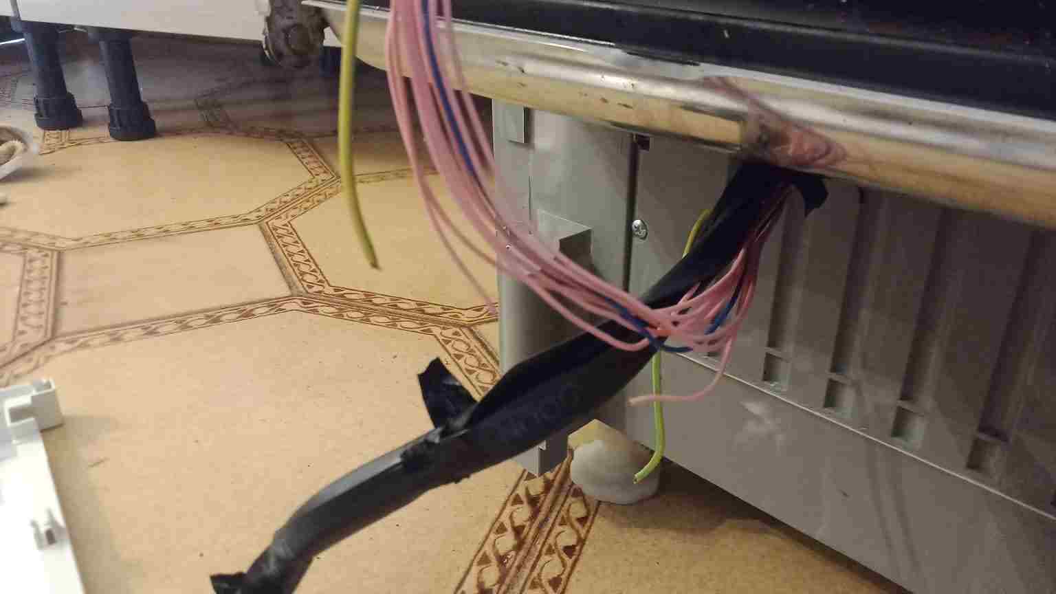

Errore phot con centralina BFT Thalia L
Stefano Dalmo ha risposto a andgio1976 alla discussione in Cancelli elettrici
Controlla . -
Paolo5 ha iniziato a seguire Lenovo Legion batteria
Ciao, ho un Legion Y540 a cui vorrei cambiare pasta termica e pulire le ventole ma non riesco a disattivare la batteria dal bios per lavorare in sicurezza. Qualcuno sa come fare? Grazie
Stefano Dalmo ha iniziato a seguire Congelatore a pozzetto whirlpool afg 635 ap
Congelatore a pozzetto whirlpool afg 635 ap
Stefano Dalmo ha risposto a caspar74 alla discussione in Frigoriferi - Congelatori
Posta una foto -
caspar74 ha iniziato a seguire Congelatore a pozzetto whirlpool afg 635 ap
Congelatore a pozzetto whirlpool afg 635 ap
caspar74 ha inserito una discussione in Frigoriferi - Congelatori
Buongiorno Ho un dubbio Per il mio congelatore a pozzetto whirlpool afg 635 ap che ormai ha quasi 15 anni Ha iniziato a fare un po' di giaccio a su di un lato in prossimità della guarnizione. Il dubbio provo a sostituire la guarnizione della porta o lo sostituisco? Nel secondo caso che modelloda 225litri mi consigliate? Grazie -
Lavastoglie indesit DMIE 2B19 non parte
michpao ha risposto a Aurelio Scarpulla alla discussione in Lavastoviglie
👍 Ricollegali e controlla anche gli altri, tirandoli per verificare se sono interrotti all’interno …. -
Consigli acquisto nuova lavatrice slim
borgo77 ha risposto a lastway alla discussione in Lavatrici - Asciugabiancheria
sbagliato perchè ne accorceresti la vita -
Grande Gino! Auguri!!!!🎂
Indesit ewc 91083 parte con programma sbagliato e bippa
KintaroOe ha risposto a KintaroOe alla discussione in Lavatrici - Asciugabiancheria
con il programma 10 fa la stessa identica cosa inizia a caricare l'acqua e bippare dimenticavo di dire che poi tutto il programma (sconosciuto) lo fa e lo porta a termine continuando a bippare -
Livio Migliaresi ha iniziato a seguire Oggi, 16.05.2026-88 x Gino ct.
Ciao Giovanotto!!!!! Un abbraccio virtuale e un augurio affettuoso!!!
Lavastoviglie Miele G5023 che lavora regolarmente senza errori ma non scalda l’acqua
Stefano Dalmo ha risposto a Paolop61 alla discussione in Lavastoviglie
Ti vuoi togliere il pensiero , prendi il fon , collegalo con un cavo ai fili che alimentano la resistenza , mettilo con i tasti attivi , avvia un lavaggio E vedi se si accende il fon quando dovrebbe scaldare ovviamente . -
Errore phot con centralina BFT Thalia L
andgio1976 ha risposto a andgio1976 alla discussione in Cancelli elettrici
Sono le impostazioni di default -
Lavastoglie indesit DMIE 2B19 non parte
Aurelio Scarpulla ha risposto a Aurelio Scarpulla alla discussione in Lavastoviglie
Se tengo premuto per 3 secondi il tasto P si imposta il programma Push&go, come da istruzioni, non sono riuscito a fare il reset, non trovo la combinazione di tasti...nel manuale ne sulla rete, comunque ora é ripartita, dopo due tentativi dove mi dava alla chiusura della porta tre beep veloci e luce del tasto avvio/pausa lampeggiante, specifico che ho controllato con il tester la chiusura porta e va bene, dicevo che è partita, e ha terminato il ciclo senza problemi, ma sono sicuro che rifarà il difetto, anche perché l'autotest continua a dare quella diagnosi Trovato il problema... - Oggi
Temporizzatore con C005
fabriaq ha risposto a fabriaq alla discussione in Apparati, Schemi & circuiti
Lo stesso succede se misuro l'uscita del 78L33 ...in altre parole la tensione che leggo non è quella reale o stai dicendo che la resistenza è stata calcolata male? Vorrei avere in ingresso al 78L33 4/5 volt. Ho trovato che il C005 assorbe a riposo 2 micro Ampere e 30 mA quando è attivo. L'alimentazione è compresa tra 2 e 5V ma la tensione influisce sul tempo, quindi la tensione ideale per la tabella dei tempi che ho è di 3V. -
Stefano Dalmo ha iniziato a seguire Errore phot con centralina BFT Thalia L e Caldaia baltur genius tecnic
Caldaia baltur genius tecnic
Stefano Dalmo ha risposto a danidb92 alla discussione in Guasti/Problemi Riscaldamento
E visto che hai smontato tutto , perché non l’hai sostituita la membrana ? -
Cambio termostato Honeywell
Stefano Dalmo ha risposto a Tabs78 alla discussione in Componenti Riscaldamento
Allora , guarda prima cosa c’è e come è collegato e poi se ne parla . -
Errore phot con centralina BFT Thalia L
Stefano Dalmo ha risposto a andgio1976 alla discussione in Cancelli elettrici
Scusa , ma la logica safe la tieni configurata a 0 , e non 1 o altro , perché richiede la verifica automatica ? -
Recupero vecchio caricabatterie 6-12V
reka ha risposto a reka alla discussione in Altro su elettronica
ho provato il circuito max e funziona anche lui, in pratica alza un po' la tensione. adesso volevo provare a caricare una batteria per far prove di corrente (sto cercando qualcosa per scaricarne una che ho in giro). volevo provare l'amperometro che era stato escluso e si trova in questo stato se dovesse funzionare lo verifico con la pinza amperometrica perchè se mancano delle spire immagino che la lettura sia falsata giusto? tanto a me basta che sia proprorzionale -
Mi è capitata stamattina la versione E finale di questo alimentatore, non è proprio uguale ma fai attenzione alle saldature fredde, ne ho trovate parecchie e quindi fai una bella revisione che quelle portano a falsi contatti in grado di guastare i finali.
Errore phot con centralina BFT Thalia L
andgio1976 ha inserito una discussione in Cancelli elettrici
Buongiorno a tutti, ho un problema con una centralina thalia L. Ho ponticellato i morsetti 70 con 71, 70 con 72 e 70 con 74, però mi mostra sempre l'errore phot... cosa potrei fare, le opzioni safe 1 e safe 2 sono a 0 e 6. Allego foto. Grazie a tutti -
G120C con STO ai morsetti(via terminals)
drn5 ha risposto a anarchico alla discussione in Inverter AC
Ah.. pensavo via input digitale sul DI3 con un pulsante fisico di tacitazione/reset. Con il telegramma 352 quindi prima togli la marcia, poi alzi il bit 7 diciamo per un 200mSec, lo riporti a zero e poi ridai la marcia ? -
Superscope crs 2104 - Nessuna ricezione FM
dkmorb ha risposto a dkmorb alla discussione in Radio - Stereo - Autoradio - HiFi - CD - DVD
Dunque, ragazzi, innanzitutto grazie per starmi accanto in questo "sporca faccenda" ;), apprezzo la vostra competenza tecnica ed il tempo che mi state dedicando. Su Q103 rilevo: E : 0.41 V C : 3.84 V B : 1.1 V Su Q201: 1: 2.17 V 9: 0 V 2: 0.28 V 10: 0 V 3: 2.17 V 11: 5.51 V 4: 4.92 V 12: 0.87 V 5: 0 V 13: 0 V 6: 3.32 V 14: 2.92 V 7: 3.34 V 15: 0.72 V 8: 4.54 V 16: 0 V Ho provato ad iniettare una sinusoide da 1 Khz da 0.200 V sul pin 2 del Q261 e si sente (bassa, ma si sente); prova che è servita ad escludere che dal Q261 in poi ci siano problemi (o almeno credo!). -
Il 6 e dieci sono in comune
G120C con STO ai morsetti(via terminals)
anarchico ha risposto a anarchico alla discussione in Inverter AC
In pratica i canali cadono il motore si ferma,ripristino i canali, eseguo l'inserzione ausiliari, canali ok, eseguo il reset,ma l'inverter resta in safe(segnalato dal led gialloarancio sul safe dell'inverter).Se disalimento ed alimento sparisce(Unico modo). -
Cambio termostato Honeywell
Tabs78 ha risposto a Tabs78 alla discussione in Componenti Riscaldamento
Il neutro arriva li ma non lo hanno usato infatti è li incappucciato. Appena posso smonto e guardo bene -
G120C con STO ai morsetti(via terminals)
anarchico ha risposto a anarchico alla discussione in Inverter AC
In ingresso al sinaspeed con telegramma 352 STW1 Bit 7
