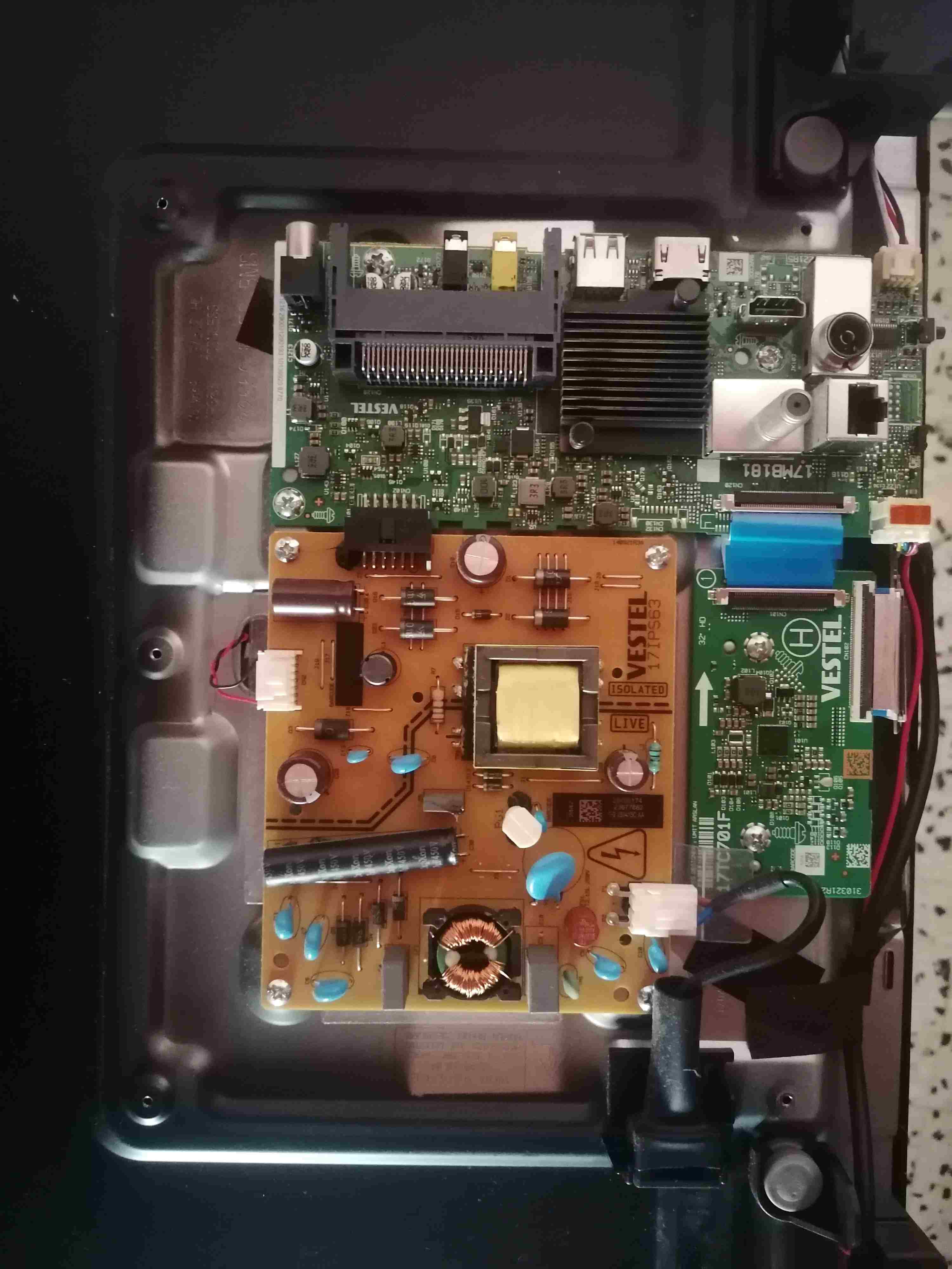

  1. Nell'ultima ora
  2. grazie per le tue risposte veramente esaustive e chiare. In definitiva possiamo utlizzare questo citofono bticino 334202 con una modifica utilizzando il vecchio ronzatore del lt terraneo 660ws. Ma prima di acquistare il nuovo citofono 334262 vorrei tentare questa soluzione da te indicata (pur con le problematiche da te segnalate ) . Potresti indicarmi come fare e la corrispondenza dei morsettiera ? grazie ancora per tuo prezioso supporto.
  3. Giuseppe 9
    Lavatrice che continua a caricare acqua
    Ancora grazie! Ho provato a picchiettare, ma niente. Quando avrò tempo proverò a cambiare io l'elettrovalvola,altrimenti chiamerò l'assistenza. Ciao
  4. Giuseppe 9
    Motore
    Buona giornata, Secondo voi è meglio una lavatrice con motore a spazzole o inverter. Stiamo meditando l'acquisto di una nuova lavatrice e, da ignoranti, ci chiediamo questo. A inverter è veramente meno rumorosa? Vivendo in un condominio... Quella che abbiamo è con motore a spazzole, abbastanza rumorosa in centrifuga e quando la spostiamo sul pavimento c'è una polverina scura. Consumerà in modo eccessivo i carboncini delle spazzole. Magari quando li dovremo sostituire se ne trovano di migliori? In passato avevamo una lavatrice a spazzole molto più silenziosa e non abbiamo mai notato polverina sul pavimento. Questa polvere è il segno di un cattivo funzionamento di quella che abbiamo adesso?
  5. riosbiles
    Porta automatica funzionate ma la notte stacca il C32
    Ho già provato va giù il c32 domani lo cambio magari è difettoso.
  6. alighi
    Circuito dual che perde gas
    mi sembra che le distanze(se non è la foto che schiaccia) potrebbero essere a rischio di aver bucato un tubo nel montare gli split
  7. alighi
    Circuito dual che perde gas
  8. Oggi
  9. Leone2285
    Circuito dual che perde gas
    No, non può essere usato il gas di esercizio per la prova in pressione. L'azoto viene inserito nel circuito ad una pressione nettamente superiore a quella di esercizio proprio per forzare il sistema e individuare eventuali perdite di gas. Inoltre come hai ben capito, essendo l'azoto naturalmente e abbondantemente presente in atmosfera, non ha alcuna influenza ambientale.
  10. Ok, in settimana provo a ribattere i pin evidenziati. Per tutte le saldature intorno all'encoder quali intendi, sempre i pin? Scusami ma non sono tecnico di questa parte. Per lo spry pensi che potrei riuscire a darlo attraverso il buco della manopola? O mi conviene, dato che ci sono, dissaldare i piedini, estrarlo, spruzzarlo, farlo asciugare e poi ribatterli? Ad ogni modo io sento fare il click ad ogni giro programma, non gira a vuoto. Grazie
  11. batisgrulla
    Circuito dual che perde gas
    PS se qualche installatore certificato del forum in area Roma Sud vuole proporsi per effettuare le prove mi scriva in privato per favore (se non è un problema per il MOD)
  12. satellix84
    Crono termostato immergas
    Buongiorno. Mi perde l'orario. L'ho aperto ho smosso la batteria (forse condensatore) e ha funzionato un periodo. Vorrei comprare un altro. Ho paura di prendere uno che non funziona. Intanto ho questo che allego on foto. Può andare bene?
  13. batisgrulla
    Circuito dual che perde gas
    Ciao a tutti, perdonate il ritardo nella risposta, ero fuori e grazie per le vostre. Provo a dare le informazioni mancanti: la prova è stata fatta sia con due split contemporaneamente che con uno solo (con rubinetti dell'altro chiusi), qui onestamente non ho capito cosa volevi dirmi rispetto alla macchina esterna Solo che l'ho chiesto già ad un paio e mi sembra di aver chiesto di far partire un missile da cape Canaveral. Per esempio non avevano l'azoto, tanto che mi sono domandato se tecnicamente può essere effettuata anche con il gas di esercizio (anche se credo non sia opportuno nel caso venisse disperso) e se l'azoto viene usato solo per discorsi ambientali o presenta dei vantaggi tecnici. Grazie per la risposta dettagliata. Per quanto riguarda la prova con il singolo split, ci sembrava di aver individuato una "possibile" perdita con il cercafughe in una delle due camere, allora abbiamo lasciato solo la seconda attiva chiudendo i rubinetti della prima ed ha perso lo stesso. Abbiamo fatto così tante prove in questo lasso di tempo che non ricordo se abbiamo mai partizionato solo la prima camera in effetti. Spiego meglio una cosa: di fatto le due coppie di tubi scorrono nello stesso muro e poi sbucano una da un lato in una camera e una dall'altro nell'altra (allego le due foto come richiesto). Sono al massimo 5/6 m dal motore esterno. Pertanto ragionavo che forse mi interessa poco sapere quale coppia perde (tanto se sfascio posso cambiarle entrambe), volevo più avere la certezza che il problema sia lì per evitare di fare il lavoro e magari non risolvere. Sono infatti tentato di rompere senza neanche fare le prove. Che dici, mi sono spiegato?
  14. Alessio Menditto
    Massima temperatura esterna e inefficacia del clima
    No no, non sorvoliamo, io mi riferivo ad acqua sulla batteria, acqua vaporizzata non metto la mano sul fuoco, ma se non si tratta con un addolcitore resta sempre acqua dura che per me non crea solo polvere, ma non insisto perché non ho esperienza diretta al contrario di acqua non vaporizzata. Penso comunque che macchine così sofisticate siano corredate di un sistema di addolcimento acque.
  15. Ciao Stefano...sai che con il calo delle temperature esterne ora modula meglio l' acqua sanitaria?!! Avevi ragione...
  16. Alessio Menditto
    Massima temperatura esterna e inefficacia del clima
    Sì, siamo sempre lì che giriamo attorno, se uno non può modificare l’impianto mette una di quelle macchine, ma non stiamo parlando di semplici impianti domestici. Stiamo comunque andando fuori tema come sempre, la domanda era molto mirata, sull uso dell’acqua per condensare.
  17. click0
    Massima temperatura esterna e inefficacia del clima
    Infatti, se fatto bene, con un impianto del genere il condensatore non dovrebbe essere mai disincrostato, ma semplicemente pulito dalla polvere (ma sorvoliamo)
  18. giorgio17
    Massima temperatura esterna e inefficacia del clima
    Come non darti ragione,da come la vedo io i 2 sistemi che ho visto alla fine danno solo problemi.Il primo ferma i ventilatori del condensatore,il secondo ti dice che possono formarsi depositi sulle alette del condensatore...se la macchina fosse concepita per evitare quei sistemi basterebbe aumentare la forza ventilante,ma andando incontro a problemi di pressione.
  19. Alessio Menditto
    Massima temperatura esterna e inefficacia del clima
    In discussioni come questa, è sempre molto evidente il diverso approccio tra i “frigoristi” e i “climatizzatoristi”. I climatizzatoristi parlano di funzionamenti adiabatici, bulbi umidi ecc, i frigoristi arrivano sempre prima al sodo, semplicemente dicendo che la pressione/temperatura di condensazione deve essere tot, e installa i classici regolatori di pressione/temperatura. Probabilmente non userebbe mai, salvo se sotto tortura o come ultima spiaggia, un apparecchio che butta acqua, vaporizzata o altro, sulle alette del condensatore. È proprio una cosa anche brutta da vedere con effetti collaterali non indifferenti, perché se è comodo disincrostare uno scambiatore gas/acqua tubolare, disincrostare il “radiatore” del condensatore è più complicato. Poi i due sistemi devono comunicare bene tra di loro per far partire i getti di acqua quando sono richiesti. Un frigorista non lo farebbe mai spontaneamente di montare una roba simile.
  20. click0
    Massima temperatura esterna e inefficacia del clima
    Il principio base resta quello di cercare di passare da una tempereratura di bulbo umido X a una temperatura di bulbo umido Y che ha un valore di umidità prossimo al 100% e un valore di temperatura di bulbo secco inferiore Non si parla di valori estremi ma di variazioni di forse una decina di gradi
  21. click0
    Massima temperatura esterna e inefficacia del clima
    È comunque una forma di sporco diverso dal calcare che si forma "lavando" il pacco evaporatore
  22. Nik-nak
    Problema asciugatice Smeg con l'umidità
    In questa discussione relativa ad una macchina come la tua: Si afferma che la macchina è una Beko rimarchiata. Prova a scaricarti questi service manual di un paio di asciugatrici Beko, che non sò, se sono relative alla tua macchina, ma dai frontali gli assomigliano: Beko_dryer Beko_dryer2 In entrambi ci sono le indicazioni per il test mode, e l'elenco degli errori. Prova a "giocarci", per vedere se riesci ad avere qualche info.
  23. Ciao a tutti, sono nuovo del forum, vi scrivo perché vorrei rendere questo videocitofono smart per rispondere anche da remoto. Ho pensato quindi alla soluzione Ring Intercom Video. Ho però un po' di timore su come aprirlo e prima di fare danni chiedo qui se qualcuno lo ha mai aperto e mi può guidare con dei suggerimenti. Ringraziando in anticipo, porgo Cordiali Saluti Marco
  24. giorgio17
    Massima temperatura esterna e inefficacia del clima
    A parte che questi sistemi sono per impianti un pò grandini,però se leggi: REGOLAZIONE INTELLIGENTE DEI VENTILATORI › L’inverter applicato ai motori regola la velocità dei ventilatori in funzione di temperatura ambiente e carico termico. › In funzionamento adiabatico, i motori vengono fermati durante i cicli di bagnatura: si evita il trascinamento di gocce d’acqua all’esterno. I ventilatori vengono fermati quando ci sono i cicli di bagnatura e allora ritorniamo al discorso di Alessio che non hai più controllo delle pressioni. Dal manuale Carel: 6.2.4 Tipo di acqua di alimentazione La macchina può lavorare con acqua potabile , acqua leggermente addolcita o acqua demineralizzata. Le particelle d’acqua nebulizzate dagli ugelli potrebbero non evaporare completamente prima di raggiungere il pacco alettato a causa delle condizioni variabili dell’aria ambientale; di conseguenza le alette dello scambiatore saranno soggette a bagnamento, peraltro aumentando l’effi cienza complessiva del sistema. A seguito del processo di evaporazione i minerali disciolti nell’acqua di alimento sono destinati in parte ad essere trasportati dal fl usso dell’aria sotto forma di polvere fi nissima e in parte a depositarsi sulla superficie delle alette di scambio termico. La natura e la quantità di minerali contenuti nell’acqua di alimento infl uenzano la frequenza delle operazioni di regolare manutenzione per la formazione di incrostazioni e, nei casi estremi, nella corrosione dei materiali. Il problema è minimizzato con l’uso di acqua demineralizzata mediante osmosi inversa, con le seguenti caratteristiche: • conducibilità elettrica <100 μS/cm; • durezza totale <5 °fH (50 ppm CaCO3 ); • 6,5 Non è oro tutto quello che luccica
  25. reka
    Porta automatica funzionate ma la notte stacca il C32
    prova a tenerlo abbassato e vedi se la mattina trovi ancora il C32 giù
  26. Relitto
    Smontaggio motore BFT
    Buongiorno a tutti e grazie in anticipo. Sono un neofita dell'automazione e mi scuso. Sono nuovo del Forum ma credo tornerò spesso; ho cercato tra le tante discussioni ma non ho trovato quanto al momento mi serve o sicuramente non l'ho visto. Chiuderò personalmente la discussione se non avrà futuro. Il problema: ho un motore del cancello ad ante battenti che funziona bene da 40 anni ormai (non scherzo) grazie a mille manutenzioni ma che ora ha deciso di non fare piu tutto il suo dovere. Apre, chiude, ma un'anta non arriva a fine corsa di una 20ina di cm al massimo e così anticipa anche in fase di chiusura sovrapponendosi poi al contrario con la gemella di sinistra. Il motore in questione è purtroppo (credo) un vecchio bft phobos di quelli con la canna di alluminio cilindrica avvitata sulla staffa di plastica di fondo (allego foto). Non ha fine corsa per quello che vedo, non regolabile, non ha nemmeno sblocchi manuali. Il motore è a vite infinita senza olio. Non vorrei sostituirlo non tanto per pigrizia quanto piu per una questione personale. Oliando i cardini cambia poco, spingendo l'anta a fine corsa (in chiusura) il motore gira. Ora vorrei aprire il motore, che di fatto è fissato con una dadino che blocca la carcassa di alluminio sulla staffa di plastica che ha un filetto e niente piu; il canotto di alluminio sembra avvitato sulla staffa di plastica con l'occhiolo di ancoraggio. Immagino che in fondo al profilo di alluminio di circonferenza minore ci sia la madrevite sulla quale gira la barra che azionata dal motore ritrae o spinge lo stelo. I casi ipotizzo siano 2: o c'è della morchia in fondo e arrivato a un certo punto non spinge piu a sufficienza e si ferma o con un colpo di vento ha saltato un dente e si è sfasata la corsa. Ora avreste schemi esplosi o consigli soprattuto per aprire il motore e non incasinare tutto? Grazie
  1. Carica più attività
