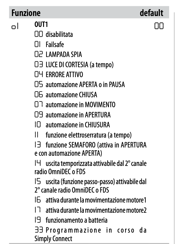

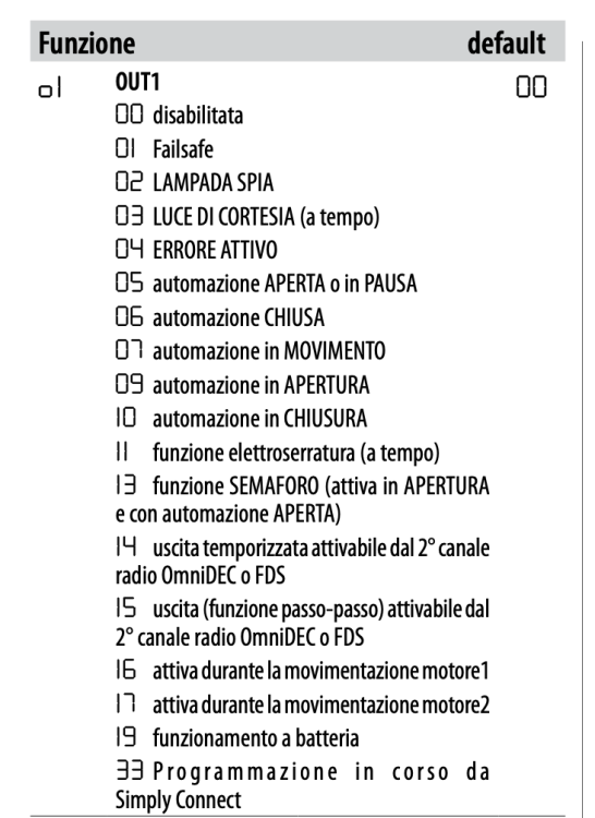

Scheda faac E034 utilizzare morsetti OUT come sensore di posizionamento cancello per Ubiquinti GATE HUB
smashzen ha inserito una discussione in Cancelli elettrici
Ciao a tutti, ho un cancello faac 415 24v con scheda E034, sto installando una centralina ubiquinti gate hub in modo da gestire automazioni più avanzate, la gate hub ha un contatto pulito di apertura cancello e un contatto "sensore posizionamento cancello" che serve a comunicare alla centralina se il cancello è chiuso o aperto. Unifi suggerisce di installare un semplice interruttore magnetico sul cancello ma vorrebbe dire smontare tutto per fare un lavoro pulito, dal manuale della scheda Faac leggo che i morsetti OUT1 possono essere programmati: E034 ha un'uscita con negativo open-collector che si attiva in base alla funzione programmata in o1. In tabella la tensione disponibile nei morsetti in fun- zione dello stato: Stato OUT Attiva 24 V" Non attiva Circuito aperto dove tra le funzioni programmate sarebbero queste in foto, Da quello che ho capito la scheda chiude o apre un circuito 24v quindi naturalmente dovrei passare da un relè 24v con uscita nc no da collegare poi al Gate Hub, quello che mi chiedo è, la scheda Faac come sa se la posizione del cancello è aperto o chiuso, lo assume in base alla programmazione dei motori o ha un sensore interno? -
Alessio Menditto ha iniziato a seguire bombola r134a usa e getta
bombola r134a usa e getta
Alessio Menditto ha risposto a PULCINOPIO alla discussione in Componenti Refrigerazione
Si possono ricaricare come tutte le bombole di gas, il problema è che se si sbaglia la quantità, e si lascia il bombolone sul furgone sotto il sole, può saltare tutto in aria come a volte succede. -
michpao ha iniziato a seguire Sostituzione cuscinetti miele carica dall'alto
Sostituzione cuscinetti miele carica dall'alto
michpao ha risposto a daniele gorlin alla discussione in Lavatrici - Asciugabiancheria
Modello? -
BFT TIR120 LF - problemi motore / motoriduttore
fugaldo ha risposto a fugaldo alla discussione in Cancelli elettrici
Ciao @ALLUMY, ho misurato tutti gli avvolgimenti, girando il rotore a mano e con un altro tester i valori ai contatti esterni (faston) vanno da 1,3 ohm a 2,1 ohm circa. Non vedo corti col tester, per quello che può valere. Ho pulito il collettore e poi ho soffiato tutto il rotore col compressore ad aria. Riattaccando l'alimentazione sono riuscito a bruciare anche un fusibile da 12A al primo START. Se invece provo a vuoto (senza motore collegato), la scheda sembra funzionare (scattano i relé). Ho riprovato con un alimentatore 24Vcc 3A, ma il motore (attaccato solo alla catena, ma senza portone) non dà segni di vita e i 3A passano tutti (sul display dell'alimentatore la tensione scende a 2Vcc circa (3A x 0,7 ohm?)) Quindi ? Motore morto ? Vedo di recuperare un alimentatore da 5A come suggerito da @ROBY 73, prima di chiudere il caso e aprire il portafogli. Quando avevo inserito la resistenza da 10ohm 5W vedevo almeno qualche piccolo colpo sulla catena. Purtroppo non ho lo schema della scheda per capire perché passano così tanti Ampère. Qualche altra idea ? -
MarcoBar ha aderito alla comunità
Caldaia Beretta Mynute Evo X rubinetto acqua
Giuliopelosi78 ha risposto a Giuliopelosi78 alla discussione in Guasti/Problemi Riscaldamento
Il pomellino blu è di plastica, se faccio forza con la mano, verso il lucchetto aperto, ho paura si rompa! -
Sostituzione cuscinetti miele carica dall'alto
borgo77 ha risposto a daniele gorlin alla discussione in Lavatrici - Asciugabiancheria
ciao tutte le miele, sia frontali che carica dall'alto vanno svascate per procedere alla sostituzione dei cuscinetti poi se è la serie recente è praticamente uguale alle frontali, cuscinetti solo su un lato, mentre se hai la fortuna di avere una macchina di 30 anni fa è costruita diversamente non è un lavoro facile ma comunque anche in quelle con la vasca in plastica sono sostituibili -
Sostituzione cuscinetti miele carica dall'alto
daniele gorlin ha inserito una discussione in Lavatrici - Asciugabiancheria
Buongiorno: Chiedevo se qualcuno conosce dove posso trovare un tutorial sulla sostituzione dei cuscinetti di una miele carica dall'alto. inoltre se non è un lavoro molto difficile -
scusate la domanda che forse sembra banale agli esperti del settore climatizzatori e commercio gas refrigeranti le bombole per gas refrigeranti vari colori, per capire quelle rosa azzurro bianco di r134a ma anche altri tipi che contengono circa 13 kg con vuoto a perdere si possono ricaricare o c'è qualche impedimento tecnico che lo rende impossibile? grazie per l'attenzione
Buongiorno eccomi nuovamente qui con un problema sul mio faac, il cancello succede in modo casuale che non apre , spingendo come per chiudere se poi lo apro a mano si richiude normalmente, il problema è solo in apertura ed in modo casuale, magari funzione 5 giorni e poi per 2/3/5 volte non apre e se mentre è aperto interrompo le fotocellule non torna indietro ma chiude ancora un po e poi si ferma, anche questo in modo casuale . unica cosa che mi salta all'occhio e il primo rele perché il motore funziona puo essere quello ?
Caldaia Beretta Mynute Evo X rubinetto acqua
reka ha risposto a Giuliopelosi78 alla discussione in Guasti/Problemi Riscaldamento
sembrano sempre bloccati perchè si aprono poco e sono piccolini, se lo tiri rischi di sfilare il manettino. se interpreto bene la foto adesso, sembra che di possa prendere frontalmente con una pinza, se è così dovresti far meno fatica. - Oggi
lavastoviglie Bosch SMV68TX06E/42 odore di bruciato all'apertura di fine lavaggio
Nik-nak ha risposto a truceta alla discussione in Lavastoviglie
Pulisci bene il serbatoio della zeolite(l'utente della discussione linkata ha utilizzato acqua e candeggina), in quanto è possibile che il serbatoio sia intasato, ed il flusso d'aria non circoli. -
Caldaia Beretta Mynute Evo X rubinetto acqua
Giuliopelosi78 ha risposto a Giuliopelosi78 alla discussione in Guasti/Problemi Riscaldamento
Ho provato a girarlo ma sembra bloccato. Ho provato a tirarlo verso il basso, sembra venire, ma non si gira. Non ho capito il funzionamento -
Strano, dovrebbe prenderlo. Ma il radiocomando è master? Prova anche a fare così, premi P1 + P2 contemporaneamente e all’accensione del led rilasci i pulsanti e premi il tasto che ti interessa. La ricevente la metti in apprendimento come prima… (prima di pigiare P1eP2)
Caldaia Beretta Mynute Evo X rubinetto acqua
Stefano Dalmo ha risposto a Giuliopelosi78 alla discussione in Guasti/Problemi Riscaldamento
Caldaia Beretta Mynute Evo X rubinetto acqua
reka ha risposto a Giuliopelosi78 alla discussione in Guasti/Problemi Riscaldamento
mi ricordavo il colore azzurro ma la forma non mi torna proprio, han deciso di modificarlo perchè si bloccava sempre? 😀 -
Stefano Dalmo ha iniziato a seguire Caldaia Beretta Mynute Evo X rubinetto acqua
Caldaia Beretta Mynute Evo X rubinetto acqua
Stefano Dalmo ha risposto a Giuliopelosi78 alla discussione in Guasti/Problemi Riscaldamento
E quello il rubinetto di riempimento , devi fare più forza , fa uno scatto sia ad aprire che a chiudere . -
Caldaia Beretta Mynute Evo X rubinetto acqua
reka ha risposto a Giuliopelosi78 alla discussione in Guasti/Problemi Riscaldamento
dalla serigrafia quello sembra un blocco e girato a sinistra o viene via un coperchio o qualcosa del genere. forse il rubinetto è sotto -
Giuliopelosi78 ha iniziato a seguire Caldaia Beretta Mynute Evo X rubinetto acqua
Caldaia Beretta Mynute Evo X rubinetto acqua
Giuliopelosi78 ha inserito una discussione in Guasti/Problemi Riscaldamento
Buongiorno, ho la pressione bassa sull'impianto 0.6bar e vorrei aumentarla, ma non riesco a trovare il rubinetto dell'acqua. Ho provato ad alzare il rubinetto blu in foto e girarlo, ma non gira. Come posso fare? Caldaia Beretta Mynute Evo X 25C Grazie -
lavastoviglie Bosch SMV68TX06E/42 odore di bruciato all'apertura di fine lavaggio
truceta ha risposto a truceta alla discussione in Lavastoviglie
Buongiorno, il ventilatore purtroppo non gira, provato con due programmi con extra asciugatura: nulla, nessun rumore, nessuna gocciolina che si sposta nel condotto a forma di"?" (recupero vapori?), l'odore mi sa che è la resistenza che senza flusso d'aria si sta brustolando (...e si anche la poltiglia 'bollita', come citi, ne sarà complice). -
lavastoviglie Bosch SMV68TX06E/42 odore di bruciato all'apertura di fine lavaggio
Stefano Dalmo ha risposto a truceta alla discussione in Lavastoviglie
Il motore è ad inverter e non lo puoi provare . Ovviamente se asciuga , il ventilatore funziona . oltretutto in fase di asciugatura basta toccare il condotto e sentire il calore o sentire la ventilazione . io credo che l’odore sia quello sprigionato falla poltiglia presente nel circuito di ventilazione e sulla zeolite . -
Serratura elettrica portone CISA 16205-35 si apre da sola alla chiusura del portone
Stefano Dalmo ha risposto a ErMoro78 alla discussione in Cancelli elettrici
Se è nuova mi sembra giusto seguire la strada appena citata da Marco -
Scheda CJ1W-PNT21 e modulo NX-PNC202
Marco Fornaciari ha risposto a Marco Fornaciari alla discussione in Software e linguaggi di programmazione Omron
Nel 2015, al tempo del progetto, considerato tutte le altre apaprecchiature su quell'impianto di processo, le Profinet era l'unica scelta che potevo fare. Non è un impiantino, ci sono quasi 9 MW installati, con decine di apparecchiature elettroniche di potenza e strumentazione in campo. Vai a sapere prima che 6 anni dopo, a livello globale, i produttori cambiavano politiche commerciali e si suddividevano le tecnologie produttive, e rendendo di fatto incopatibile la sostituzione del nuovo HW al posto del vecchio. Ridisegnare uno schema non è un problema, è che ormai a furia di aggiunte manca lo spazio fisico nei quadri e proprio nello stabilimento. Il sysmac studio serve per configurare il NX-PNC202, e dai manuali serve anche per il NX-EIC202. Diversamente la CJ1W-PNT21, e il SW FTD, e pure tutto quanto della ethernet/ip, vedono solo il modulo di comunicazione e non gli I/O associati. Senza sysmac studio, poi non si possono configurare gli I/O analogici NX. -
Videocitofono Bticino Classe 100V16E Tasto apertura serratura
pastore99 ha risposto a pastore99 alla discussione in Citofoni, videocitofoni e intercomunicanti
Grazie Maurizio 👏👏👏 Faccio sapere quando arriva altro modulo -
Climatizzatore Riello cinese o di altra provenienza
Maurizio Colombi ha risposto a RamRam alla discussione in Impianti Climatizzazione
Mi dispiace, ma il regolamento di PLCForum , che hai dichiarato di aver letto all’atto dell’iscrizione, vieta espressamente di accodarsi alle discussioni ferme da parecchio tempo. Grazie comunque per il tuo contributo. DISCUSSIONE CHIUSA -
Videocitofono Bticino Classe 100V16E Tasto apertura serratura
Maurizio Colombi ha risposto a pastore99 alla discussione in Citofoni, videocitofoni e intercomunicanti
Certo, se lo fai attraverso l'833 si aprono obbligatoriamente senza chiamata. e quindi: con un canale azionerai C e PL1 di un interfaccia 833 configurata in P0 e MOD2, con l'altro canale azionerai C e PL1 dell'altra interfaccia configurata in P2 e MOD3. Così avrai sicuramente il funzionamento corretto, come da prescrizioni, se poi funziona anche senza configurare MOD, questo non lo so, potrebbe essere presente uno, o più attuatori, 346210 o 346230 con trasformatore aggiunto.
