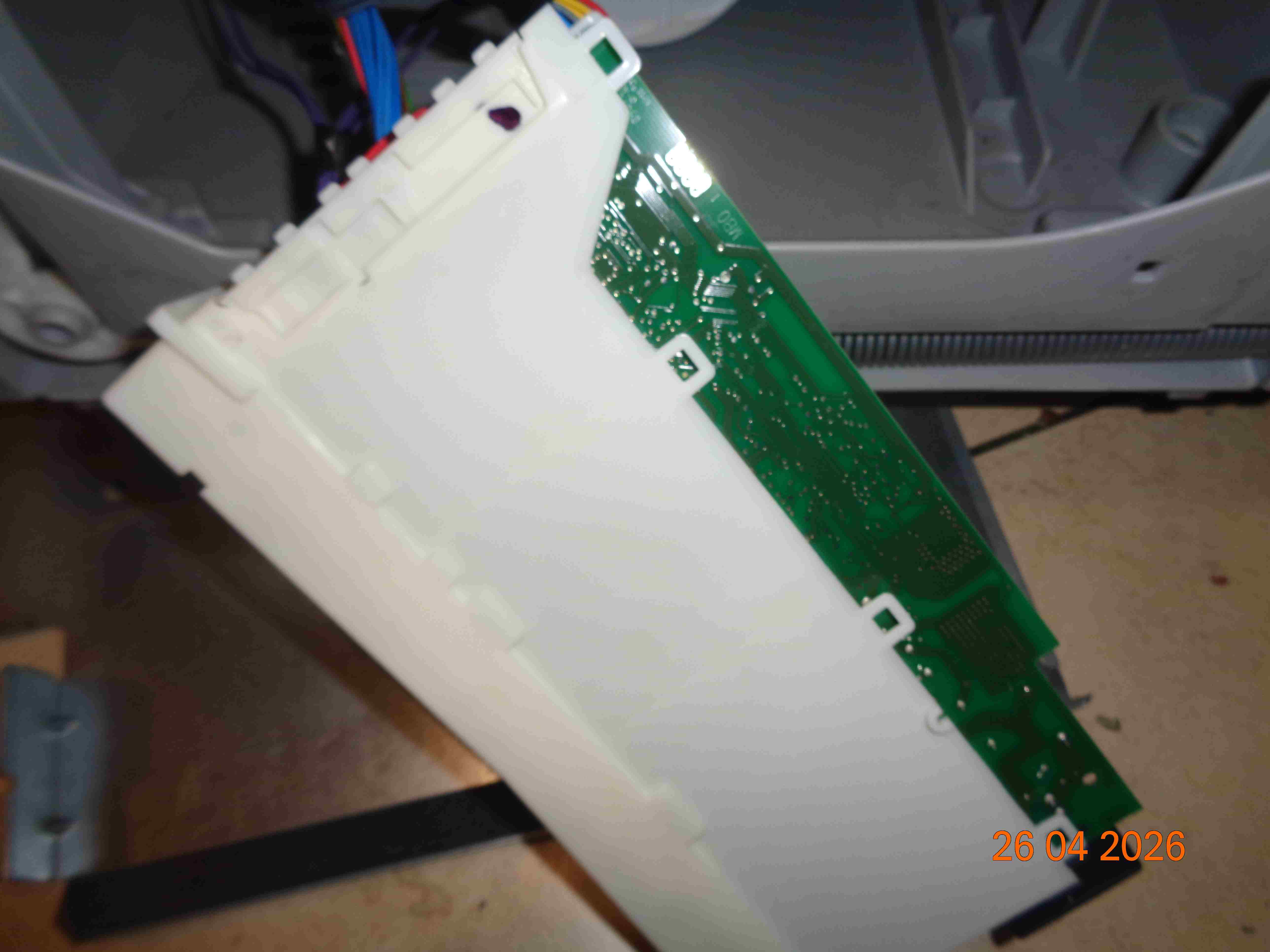

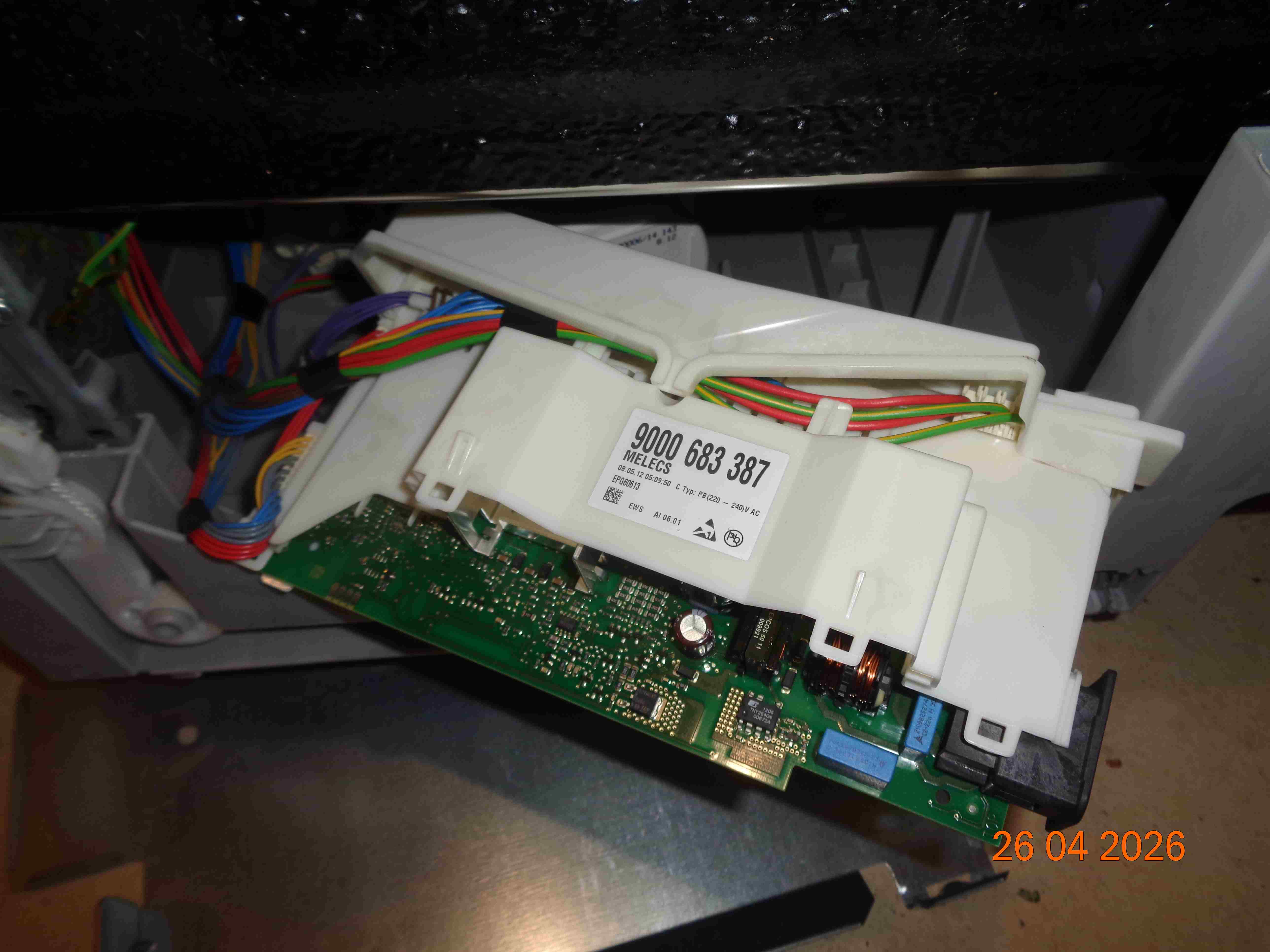

  1. Nell'ultima ora
  2. 144
    Bosch morta, cambiare o riparare ?
    @Stefano Dalmo eccomi, ho fatto delle foto in quanto sono bloccato nel rimuovere il "cappello" della scatola (vedi foto a sinistra, intendo il coperchio che sembra abbia il frontale come le ali di gabbiano, nell'altra foto è capovolto). Non riesco a capire dove sia bloccato perché mi sembra di avere tentato di sbloccare tutti i ganci di plastica. La mia impressione è che ci sia un gancio sul fondo della scatola all'interno, difficile da raggiungere. Hai qualche consiglio? Ecco le foto.
  3. Pietro Pal
    Consigli per l'acquisto di una nuova lavatrice
    Io ho una Sangiorgio di 6 anni e mi sono trovato bene. Per quanto riguarda questo marchio ti consiglio di stare sulle serie più costose: F4 e H6 in quanto hanno ammortizzatori migliori rispetto alle serie economiche. Se hai bisogno che strizzino bene prendi quelle da 1400 giri che presumibilmente hanno il motore inverter. Però non illuderti che la centirfuga raggiunga sempre quella velocità. Dipende tutto da come è bilanciato il carico. A volte ce la fa a bilanciare bene, altre volte no e centrifuga più lentamente. Faccio i nomi di alcuni modelli giusto per fornire degli esempi concreti. Tutte e tre hanno il motore inverter e il sistema di ammortizzatori alto di gamma. Sangiorgio F914CA9 - Oblò 48 cm, rumorosità massima 79db Sangiorgio F914C-T - Oblò 49 cm, rumorosità massima 77db Sangiorgio H914-T - Oblò 49 cm, rumorosità massima 77db, possibilità di comandarla da smartphone tramite connessione wi-fi. Con il tuo budget puoi permetterti anche il modello più costoso (il terzo, che fa parte della serie H6). Io però tendo ad evitare le cose complicate quando non mi servono. Il wi-fi e la domotica possono essere comodi ma al contempo espongono le reti domestiche ad attacchi informatici. Si lo so, sono paranoico, ma se dovessi scegliere io prenderei il primo o il secondo. Ovviamente uno sceglie ciò che trova in negozio. Quindi forse ti conviene prima scegliere il negozio e poi guardare quali sono le opzioni. p.s. Se non viene un tecnico ad installartela ricorda che prima di avviarla devi togliere le viti di fissaggio del cestello, sennò spacchi tutto. Sono viti che servono a tenere fermo il cesto in fase di trasporto.
  4. ROBY 73
    Problemi su un cancello nice run200hs
    "Fermi tutti"! Allora, una cosa sono le tastiere che come vedo dalla foto sono di marca NICE, tutt'altra cosa sono quelle dei radiocomandi che sono CAME e di certo le due cose NON vanno per nulla d'accordo tra loro. Ripeto nuovamente, posta le foto dei TUOI prodotti e articoli precisi che hai "sul campo" e NON foto prese da internet dove la forma può essere identica, ma il codice del prodotto potrebbe portare a tutt'altra tipologia di ricevitore, poi ne riparliamo, altrimenti chiama un tecnico che venga lì sul posto e ti sistemi le cose.
  5. ROBY 73
    Diagnosi problema con scheda Genius JA592
    Beh, del resto anche se non sembra e non si vede, da qualche parte doveva pur andare quella saldatura. Comunque, l'importante è che funzioni tutto a dovere. Ciao prego
  6. ROBY 73
    Virgo Bft, motore 2 resta in manuale
    Ottimo così allora.
  7. mrgianfranco
    piastra di ricarica non funzionante
    Eheheh quello in foto è solo un pezzo ...sono lampade che vanno dai 180 a quasi 300 euro...e poi ci mettono una presa USB da 5 centesimi! Due anni ferma senza caricata è a rischio anche la batteria
  8. Oggi
  9. DavideDaSerra
    Velocità ripetitore wi-fi
    Ni, se il ripetitore lo prendi dual band (2,4 e 5 GHz) ma lo colleghi solo alla rete 5G e gli fai emettere i 2,4 il problema non sussiste, ma deve essere posto in una zona coperta dalla 5G. Se invece fai ripetizione "totale" allora sì, la banda si dimezza Il mio consiglio è dividere le reti: una rete "ospiti" estesa a cui attaccare gli oggetti smart solo a 2,4 (protegge anche da eventuali malaware) e la rete principale senza estensioni (tipicamente cellulari e pc ricevono meglio). In questo modo se anche la rete ospiti va a veocità ridotta non ti impatta l'uso normale della rete. Io uso una soluzione come la seconda che ho indicato: rete "IOT" a 2,4 con due estensori (collegati via powerline - che nel mio caso limita a circa 80 megabit, ma mi consente di arrivare in garage quattro piani sotto) e la rete principale del router non ripetuta,
  10. titorito
    Virgo Bft, motore 2 resta in manuale
    In allegato il In allegato il pignone originale, da sottolineare che è in metallo. L’ho sostituito con uno originale comprato su Internet (codice 2601432 che comprende anche seeger e perno), una generosa ingrassata, ho rimesso a posto il meccanismo di sblocco manuale/elettrico e il motore è tornato a nuova vita, preciso e silenzioso. Spesa 65,90 compresa spedizione a fronte di: il primo Bft ufficiale lo devo ancora vedere. il secondo Bft ufficiale “spendere 300/400 euro èun attimo e sempre se trovo il ricambio perché quel Virgo è andato fuori produzione”
  11. Buon pomeriggio a tutti Il mio collega ha sostituito le due schede di una lavatrice ASKO sia comandi che potenza da quello che so non direttamente da lui perchè ha la memoria corta ... E' stata accesa senza fargli fare la diagnosi di prima accensione e scelta del motore, e stata spenta, ora appena premo il tasto di partenza "play" mi da ERRORE 0, se vado in diagnosi mi appare E39 come posso risolvere questo problema creato ? Grazie Alex
  12. EMANUELINA
    piastra di ricarica non funzionante
    grazie domani andrò da me l'aggiusti e sento se riescono ariparamela
  13. mgaproduction
    Modifica contratto SSP
    Stika... ma c'è una differenza abissale !!!
  14. Alessio Menditto
    Nuovo impianto prima casa no gas
    Eh lo so ma questa è un altra questione…ci vorrebbe uno che provasse che non ha fatto la ditta il lavoro.
  15. Leone2285
    Elettrificatore per recinti Elpa con strano comportamentoo
    Tuttavia avendo una semplice costruzione ha consentito a me che non sono esperto di capirne il funzionamento. Secondo me la soluzione definitiva dovrebbe essere quella che mi avevi indicato prima, ovvero ridurre il tempo di carica. Come avevo indicato in un precedente messaggio le tre posizioni di funzionamento fanno capo a 3 diverse resistenze. Dovrebbero essere dei partitori che fanno salire la tensione sul Gate man mano che aumenta la tensione sul condensatore fino a fare innescare l'scr. Magari col tempo è aumentata la resistenza da qualche parte determinando questo ritardo. Ad orecchio, specialmente alla prima accensione, si capisce che il primo innesco non è proprio rapido; una volta effettuata la prima carica gli inneschi sono più rapidi è regolari. Forse il condensatore non viene scaricato completamente e quindi alla carica successiva parte parzialmente carico? Vorrei fare una prova, bypassare il commutatore sperando che sia lo stesso a introdurre la resistenza di prima. Comunque vada sono soddisfatto di quanto mi avete insegnato.
  16. Marco Fornaciari
    Nuovo impianto prima casa no gas
    A parte alcuni impianti specifici, vedi dove c'è gas o paragonabili, alcuni lavori: edili, idraulici ed elettrici, li possono fare anche i fai da te. Però nel caso degli impianti elettrici, c'è differenza tra: fare le tracce e murare cassete e tubi (lavoro edile), infilare i fili (lavoro da tira fili), fare i collegmenti (lavoro da elettricista o di minimamente pratico) a decidere sul come e perché scegliere la mappa delle tracce e delle apparecchiature e poi le taglie degli interruttori di protezione e quindi lo schema di cablaggio (ma qui oggi la norma è ben precisa e puntuale). Nussun professionista a distanza senza presa visione dei locali o almeno di un pianta, e se serve di tutto l'edificio si prende la responsabilità su un forum di dare indicazioni precise (o pericolose?), poi è vero c'è sempre qualcuno che si sente come San Francesco e lo fa: i video in rete nè sono un palese esempio. Un conto sono i suggerimenti o le indicazioni di massima: qui di fatto si sta chiedendo un progetto. Sorvolando sul fatto del rispetto della regola d'arte nel fare i collegamenti giusti nel modo giusto, e soprattutto l'impianto di terra, anche di tutte la parti idrauliche. Ancora prima di avere la manualità bisogna conoscere i prodotti in commercio che permettono la regola d'arte e il rispetto delle norme. Pure sorvolando sulle parti per: allarmi, antena TV, impianto telefonico (che anche con i cellulari serve), citofoni, ed eventuale rete LAN (stesso discorso del telefono), motorizzazione tapparelle, ecc. ecc.. Poi c'è sempre il DM 37/2008 con i suoi aggiornamenti, l'ultimo mi risulta il Decreto n° 130 del 17 luglio 2025. Per quanto riguarda Cila/Scia, dipende sempre dall'entità dei lavori e del modo in cui si fanno, per esempio in condominio conviene farle, anche per evitare seccature con i condomini. Certo che se in condominio li fai solo sabato, domenica e la sera dopo le 17 te la vai a cercare già alla prima ora di lavoro. Ma come si dice, in casa sua ognuno è Re ... ma fino a a quando non pesta i calli al Re vicino. Infine, se non si ha la partita IVA non si può acquistare dai grossisti, quindi al privato comparare in rete o al brico costa di più, ma sono affari suoi, e certi materiali non si trovano. Poi per quanto riguarda gli artigiani o le S.r.l. oggi se non gli dai la possibilità di fare il lavoro con continuità, o/e a blocchi continui, evitano questi tipi di commesse: organizzativamente lavorano in perdita. E ormai per le manutenzioni nelle abitazioni non c'è tempo manco di dare risposta: si sta superando i maestri, cioè gli idraulici. Magari nei paesi qualche artigiano che fa quasi solo questi lavori c'è, in campagna le aziende agricole e le piccole officinie sono buoni clienti: nelle città ormai bisogna scordarselo, oppure pagare quello che chiedono senza lamentarsi.
  17. mario57
    Tv Qbell 32" manca retroilluminazione
    Ciao a tutti, ho questo Qbell QBT32DB a cui si è spenta la retroilluminazione. Monta la scheda inverter T871029.14 a cui arrivano i 24v , su I/A 2.4v e su I/B 5V. Tutti i BA9G13 hanno i 24v sul lato con i 4 piedini in corto. I condensatori sono tutti normali, non gonfi. Mi potete dare qualche suggerimento sul da farsi? Grazie Mario
  18. mrgianfranco
    Nuovo impianto prima casa no gas
    Certo che lo è! La DiCo deve essere firmata solo dalla ditta che ha realizzato l' impianto mica si può firmare a conto terzi!... però spesso non è così!
  19. g-div
    Diagnosi problema con scheda Genius JA592
    Incredibile, ma ha funzionato! Grazie mille per il supporto!
  20. Livio Orsini
    Velocità ripetitore wi-fi
    Si, però se hai un router che permette una velocità di 250MB, come il mio, e l'extender la limita a soli 50MB, come parecchi extender economici, hai una riduzione di velocità notevole. Però manca il dato fondamentale: la banda attuale della rete wifi.
  21. Livio Orsini
    Elettrificatore per recinti Elpa con strano comportamentoo
    Lo SCR ha una tensione limite di 600 Vp, quindi tra lui è il condensatore, che è a 400V, è il mneno probbile che si guasti per sovratensione. È più probabile che il guasto sia dovuto per corrente media (soli 0,9A) o anche per superamento di di/dt. Per capirlo meglio bisognerebbe avere lo schema elettrico da analizzare. Però c'è una cosa che mi sembra evidente: questo apparato è stato realizzato sperando molto nell'aiuto del buon Dio e nell'intercessione di parecchi santi.😟
  22. scusa ma non ho capito. Quindi non ci sarebbe bisogno di aprire il pannello? Per manopola, intendi togliere l'involucro di plastica bianco? Sotto ci starebbero i potenziometri? Pensavo fossero dietro il pannello, quindi invisibili e intoccabili dall'esterno. Guardo poi ti dico
  23. Alessio Menditto
    Nuovo impianto prima casa no gas
    No ma la mia non è comprensione, la responsabilità civile è personale, non del Forum, in questo caso la responsabilità sarebbe di chi ti firma anche dopo la revisione (e se gli è sfuggito qualcosa?), diciamo che è una questione di forma, come non si può tollerare in alcun modo dicevo chi ammette pubblicamente di fare un lavoro vietato per legge (gas fluorurati dei frigoriferi), in questo caso a meno di smentite, non mi sembra ci siano illeciti evidenti. Nel caso aspettiamo riscontri, e in quel caso la “forma” renderebbe la tua questione un po’ più delicata, anche perché artigiani con la partita iva potrebbero innervosirsi se ognuno facesse da sé.
  24. Domenico Maschio
    Velocità ripetitore wi-fi
    Non confondete la banda di frequenze ( 2,4 e 5 GHZ ) dei WI-FI con la banda passante riferita alla velocità della rete .
  25. ti ringrazio per la comprensione. Diciamo che si prende la responsabilità fino a un certo punto. mi ha fatto un prezzo per il check e firma, però mi ha gia anticipato che se ci fossero delle cose da modificare me le mette nel conto finale. Di base quello che vorrei io è fare l'impianto con meno errori\orrori possibili. detto questo mi sto spulciando tutti i video di stafano lai su youtube e mi si sta aprendo un mondo.
  26. wika371
    Problemi su un cancello nice run200hs
    I ricevimenti sono questi però sono tutti spenti solo quella del codice lampeggia
  27. robertice
    Problema con campana GEBERIT
    Create una nuova discussione con foto e sicuramente avrete risposte
  1. Carica più attività
