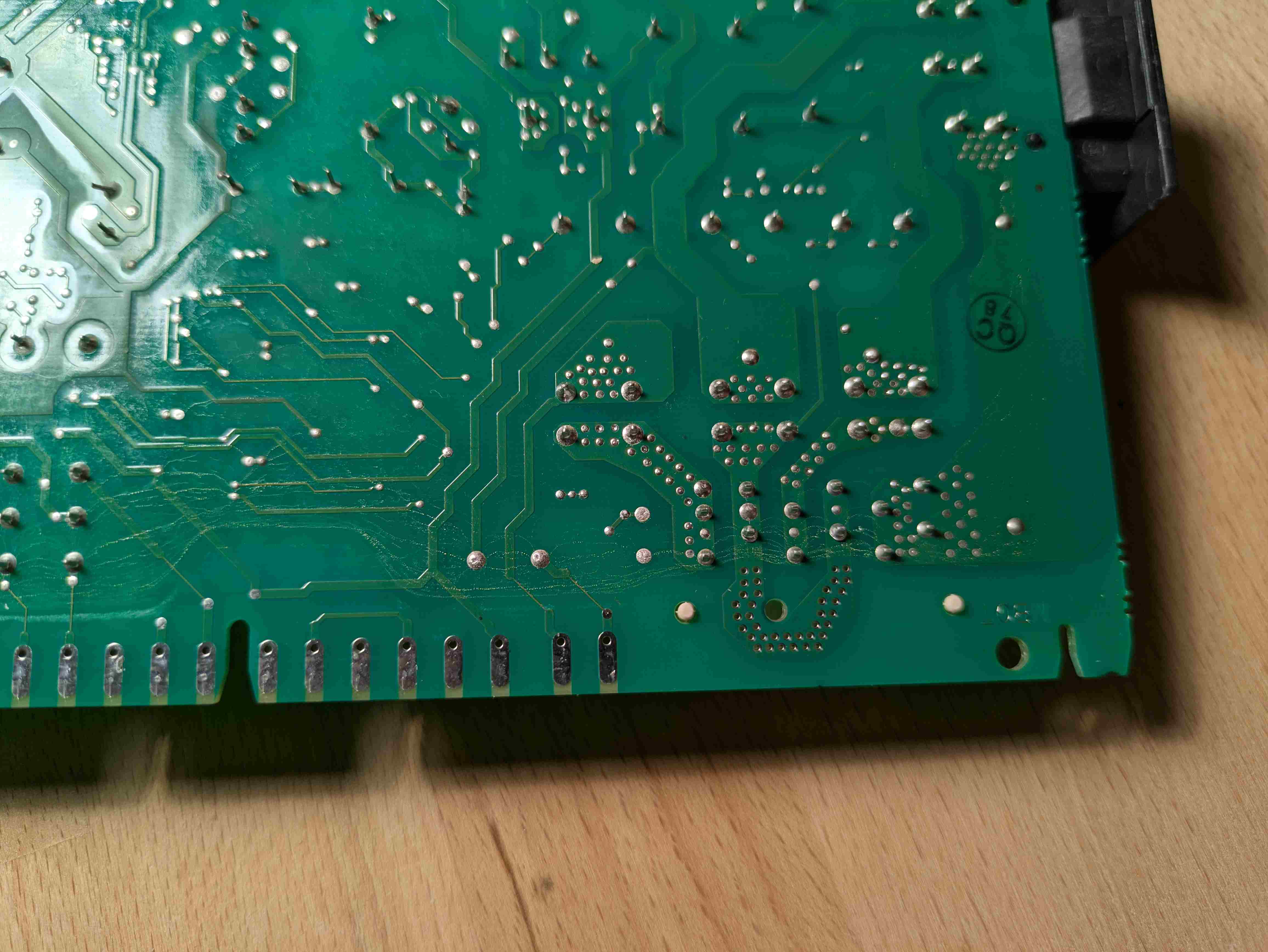

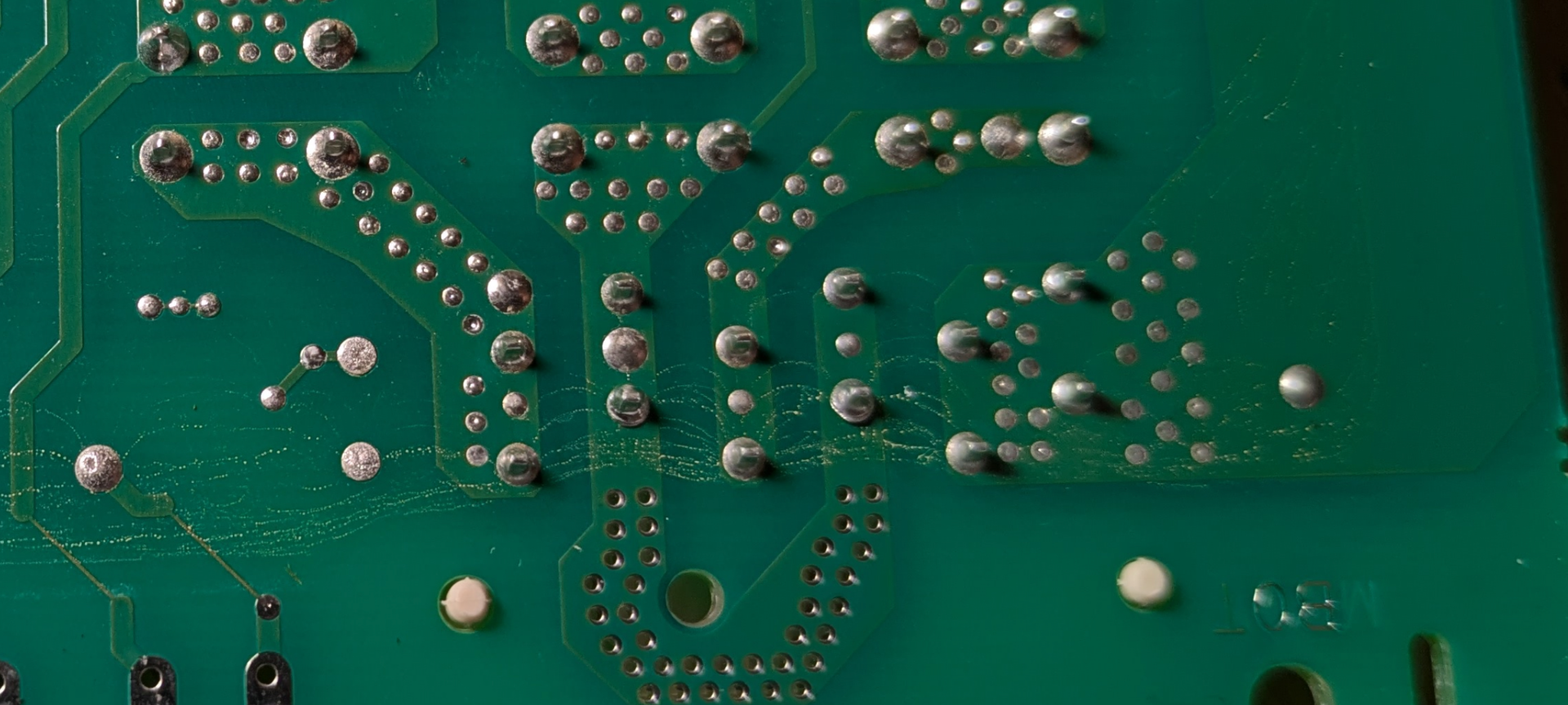

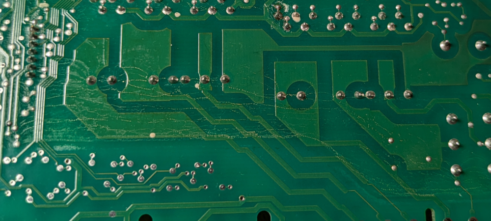

piergius ha iniziato a seguire Aumento potenza contatore
Aumento potenza contatore
piergius ha risposto a luckysquid alla discussione in Progettazione impianti elettrici civili e terziario
.... ed è importante sapere che devono essere così, lato Montante ! Altrimenti verrebbe compromesso il funzionamento di Differenziali e MagnetoTermiciDifferenziali , che hanno proprio la Funzione di separare le Linee in arrivo dai Generatori, da quelle in partenza verso i Carichi ! ! - Per almeno 2 Motivi : . Benché continui ad avere effetto il Pulsante di Test, la Sensibilità Differenziale 30mA ⚠️ non sarebbe più garantita , in quanto i Carichi verrrebbero Retroalimentati attraverso il Fotovoltaico, ché rispetto all' Impianto è un Generatore, per cui solitamente ha un Differenziale da 0,3A ( 10 volte meno sensibile ) . - .. Inoltre si avrebbero degli Scatti inaspettati del Diff. da 30mA, collo di bottiglia per gli Sbilanci di Corrente Fisiologici tra Contatore e Fotovoltaico che possono superare questa Soglia . - Buona serata ! -
Siemens iQ700 fault no communication
Gino866 ha risposto a Gino866 alla discussione in Lavastoviglie
Ho estratto la scheda di potenza, anche qui sembra tutto ok. Tracce piccolissime di qualche sale nella parte dietro del pcba (quella rivolta verso il serbatoio di zeolite) disposte come se seguissero le linee di campo elettrico (allego foto). Solo sui reofori a tensione di rete, non sulla bassa tensione. Pulite facilmente con alcool. Elettrolitici visivamente ok. Prima di rimontarla li sostituirò comunque dato che mi costa relativamente poco. Contatti connettori ok, non ossidati. Resistenza zeolite 34 ohm. Verso terra misuro piu di 10 Mohm. Ventilatore zeolite funzionante (ricordo il rumore "normale" che ha sempre fatto). Non so che altro guardare.. chiedo aiuto. -
Ciccio 27 ha iniziato a seguire Problema con lavatrice candy
Problema con lavatrice candy
Ciccio 27 ha risposto a toni1973 alla discussione in Lavatrici - Asciugabiancheria
Anche perché potresti avere una resistenza da 1500 watt. -
Tv non si accende più e led stand by morto
Dumah Brazorf ha risposto a marcos2023 alla discussione in Altre marche TV
Controlla i diodi grossi. se trovi corto lo è uno di loro e devi andare a tentativi. -
Motore del compressore in dispersione
Stefano Dalmo ha risposto a Leone2285 alla discussione in Compressori
Ma questo cambia le cose , magari va semplicemente asciugato . ovviamente parlo dell’interno -
Motore del compressore in dispersione
Leone2285 ha risposto a Leone2285 alla discussione in Compressori
Domani, anche per curiosità, vorrei aprirlo. Ho sentito il mio amico e mi ha detto che l'ultima volta che lo ha usato, un paio di mesi fa, ha funzionato normalmente. Lo ha lasciato fuori e probabilmente un po' di acqua l'ha presa. Onestamente mi aspettavo la dispersione ma non con quei valori di resistenza così piccoli. -
Perdita Cestello Ignis kpiu (Phonola PNL6395)
Ale_23 ha risposto a Ale_23 alla discussione in Lavatrici - Asciugabiancheria
@Diomede Corso perfetto farò così propio per evitare di dare rogne al timer… invece per la cravatta l’unico modo è una nuova perché la vecchia è distrutta dalla ruggine, fortunatamente però la ruggine non ha intaccato il bordo della vasca - Oggi
Smontaggio cestello
Diomede Corso ha risposto a Pippoloneddo alla discussione in Lavatrici - Asciugabiancheria
@Pippoloneddo ma fammi capire, tu devi riparare la lavatrice o prendere lezioni di elettrodomestica?? No perche nel primo caso siamo a disposizione diversamente non saprei -
simuffa ha iniziato a seguire Motore del compressore in dispersione
Motore del compressore in dispersione
simuffa ha risposto a Leone2285 alla discussione in Compressori
Ciao, puoi provare a smontarlo e guardare se gli avvolgimenti sono messi bene o bruciati tanto non hai niente da perdere... -
Problema con lavatrice candy
Diomede Corso ha risposto a toni1973 alla discussione in Lavatrici - Asciugabiancheria
Fai un ciclo di decalcificazione -
RESTAURO IGNIS K PIÙ AWL 394/1
Diomede Corso ha risposto a Matteo 88 alla discussione in Lavatrici - Asciugabiancheria
Mamma mia che disastro, quella va svascata, e restaurata come si deve... La ruggine sulla vasca è nelle giunture tipico delle vasche inox Perde dalla guarnizione del convogliatore. Era montato dall'interno, andrebbe tolto, pulita la guarnizione e rimontato sempre SENZA silicone solo con il classico filo di bostick -
Perdita Cestello Ignis kpiu (Phonola PNL6395)
Diomede Corso ha risposto a Ale_23 alla discussione in Lavatrici - Asciugabiancheria
Cambia il frutto a muro ! -
jakub444 ha aderito alla comunità
RING INTERCOM (SOLO AUDIO) E CITOFONO TRADIZIONALE 5 FILI URMET MOD. 1130
Ggiovanni ha risposto a Chi-Quadro alla discussione in Citofoni, videocitofoni e intercomunicanti
Si No Si ma non so se in modo definitivo o solo in occasioni spot (c'è la funzionalità che ti consente di dare l'accesso agli amici o al corriere) -
rvt ha aderito alla comunità
Perdita Cestello Ignis kpiu (Phonola PNL6395)
Ale_23 ha risposto a Ale_23 alla discussione in Lavatrici - Asciugabiancheria
@Ciccio 27 succede nulla al timer con la spina classica? -
Buon giorno , ho una stampante canon MG5750 , dopo anni di lavoro durante la stampa di una foto a colori si è bloccata ed è comparso l'allarme in oggetto. Allego foto dell'errore in questione , ho visto diversi tutoria su come si potrebbe risolvere , ma alla fine tutti dicono che bisognerebbe sostituire la testina della stampante che non vale il costo della stessa. Qualcuno ha qualche idea ? mi conviene rottamare la stampante ? grazie mille per il tempo dedicatomi
Apriporta si attiva da solo impianto Urmet 2VOICE
Roberto Garoscio ha risposto a veneziano alla discussione in Citofoni, videocitofoni e intercomunicanti
Questo non l’hai potuto provare? -
motore cancello fadini girri 130 scheda danneggiata da umidita
ROBY 73 ha risposto a martin1984 alla discussione in Cancelli elettrici
Sinceramente non lo so, ma dovresti scoprirlo subito se hai il lampeggiante, basta aprirlo e vedere se c'è un semplice portalampade o una scheda con "un po' di elettronica, casomai posta una foto dell'interno. Ma perché non funziona, oppure che problemi ci sono? No, ti serve il collegamento di tutti e tre i fili e anche il condensatore, da collegare così: Prendi un pulsante doppio, tipo quelli per tende / tapparelle e puoi fare le prove che vuoi -
Basculante che si chiude da sola
ROBY 73 ha risposto a Giggi23 alla discussione in Cancelli elettrici
Ok, facci sapere. Ciao prego -
Io invece, appena l'impianto diventa pioù complesso di due funghi di emergenza, preferisco il safety nel PLC. Nì... Cioè, non è che devi tagliare "le uscite", devi tagliare "i carichi", intesi come elettrovalvole, bobine dei teleruttori, ecc. Una delle soluzioni più comuni, è comandare con una uscita safety doppia, due teleruttori di sicurezza, e usare i contatti di questi teleruttori per sezionare i carichi e/o la potenza.
Chi-Quadro ha iniziato a seguire RING INTERCOM (SOLO AUDIO) E CITOFONO TRADIZIONALE 5 FILI URMET MOD. 1130
RING INTERCOM (SOLO AUDIO) E CITOFONO TRADIZIONALE 5 FILI URMET MOD. 1130
Chi-Quadro ha inserito una discussione in Citofoni, videocitofoni e intercomunicanti
Salve a tutti, è da un pò che pensavo di affiancare al citofono tradizionale a 5 fili Urmet mod. 1130 un Ring Intercom solo audio. Adesso è successo che accidentalmente il citofono si è rotto (causa urto imprevisto) e mi sto chiedendo se posso installare il Ring senza citofono, ossia collegarlo direttamente ai cavi che arrivavano al citofono (seguendo lo schema della Ring) ma eliminando il citofono stesso, con collegamento diretto. Sono in un condominio, pulsantiera esterna, fonia a 6V in DC, ronzatore e apriporta a 12V AC + massa. E' fattibile? Non ho bisogno del ronzatore (mi basta la notifica dell' app), anzi mi farebbe anche comodo se non suonasse (penso che comunque potrei risolvere con una suoneria a 12v collegata in parallelo ai cavi di massa e chiamata, che si attiva grazie alla pressione del tasto dal posto esterno che chiude il circuito attivando sia il campanello che il RING). Qualcuno di vuoi sa se è possibile o lo ha già fatto? Il citofono ha qualche ruolo nel funzionamento del Ring stesso? Su quello tradizionale non vedo ostacoli ma vorrei una conferma. Sennò mi tocca comprarlo e provare. Inoltre, Il RING gestisce piu' account o per dare la possibilità anche ad altri membri della famiglia di gestire le chiamate e aprire/chiudere bisogna installare l' app su più dispositivi ma condividere lo stesso account? Grazie in anticipo a chi vorrà aiutarmi, Buona serata a tutti -
Stefano Ben ha aderito alla comunità
Marco Caggianese ha iniziato a seguire Asciugatrice Hoover DXO4 H7A2TCEX-S
Asciugatrice Hoover DXO4 H7A2TCEX-S
Marco Caggianese ha inserito una discussione in Lavatrici - Asciugabiancheria
Buonasera, l'asciugatrice in oggetto da stamattina presenta la "Protezione bambini" attiva e non si riesce a sbloccarla. Ho il sospetto che sia il problema possa essere uno dei pulsanti. Lo dico perché tutti gli altri tasti, se premuti, producono un bip. Quello evidenziato in rosso, invece no. Dal momento che lo sblocco andrebbe eseguito tenendo premuto quel tasto e quello alla sua dx, non so che altro fare. Sono ormai fuori garanzia da un paio d'anni e vorrei provare a smontare il pannello per ispezionarlo. Dove posso trovare il service manual? Ogni aiuto è ben accetto. Ringrazio anticipatamente. Marco -
RESTAURO IGNIS K PIÙ AWL 394/1
Ciccio 27 ha risposto a Matteo 88 alla discussione in Lavatrici - Asciugabiancheria
Scalzalo, leva tutto il vecchio mastice e reinfilalo con un filo di Bostik Superchiaro. A posto! 😉 -
Perdita Cestello Ignis kpiu (Phonola PNL6395)
Ciccio 27 ha risposto a Ale_23 alla discussione in Lavatrici - Asciugabiancheria
Io metterei direttamente la spina italiana sul cavo. -
MASCA72 ha aderito alla comunità
fotovoltaico stand alone su casetta legno
Leone2285 ha risposto a frankrb78 alla discussione in Fotovoltaico
Ciao Frank, visto l'uso sporadico che ne dovrai fare io opterei per una Power station che ti carichi in casa e la porti quando ti serve. Personalmente per scaldare acqua o per fare un caffè io preferirei un fornellino a gas. Il mio è solo un consiglio. Sicuramente gli esperti del forum sapranno darti consigli tecnici nel caso tu comunque voglia realizzarlo. -
Motore del compressore in dispersione
Leone2285 ha risposto a Leone2285 alla discussione in Compressori
Grazie Stefano. Il motore è un asincrono da 2,5Hp a cui era montato un condensatore da 40microF. Non trovo la targa del motore per vedere se il condensatore che ha messo va bene. Praticamente ho trovato il condensatore con i fili collegati sullo stesso polo. Può essere stato questo errato collegamento a bruciare il motore e portare a massa l'avvolgimento. La resistenza tra Fase e Neutro è 1,8ohm, tra Fase e terra 3,2ohm, tra Neutro e terra 1,4ohm.
