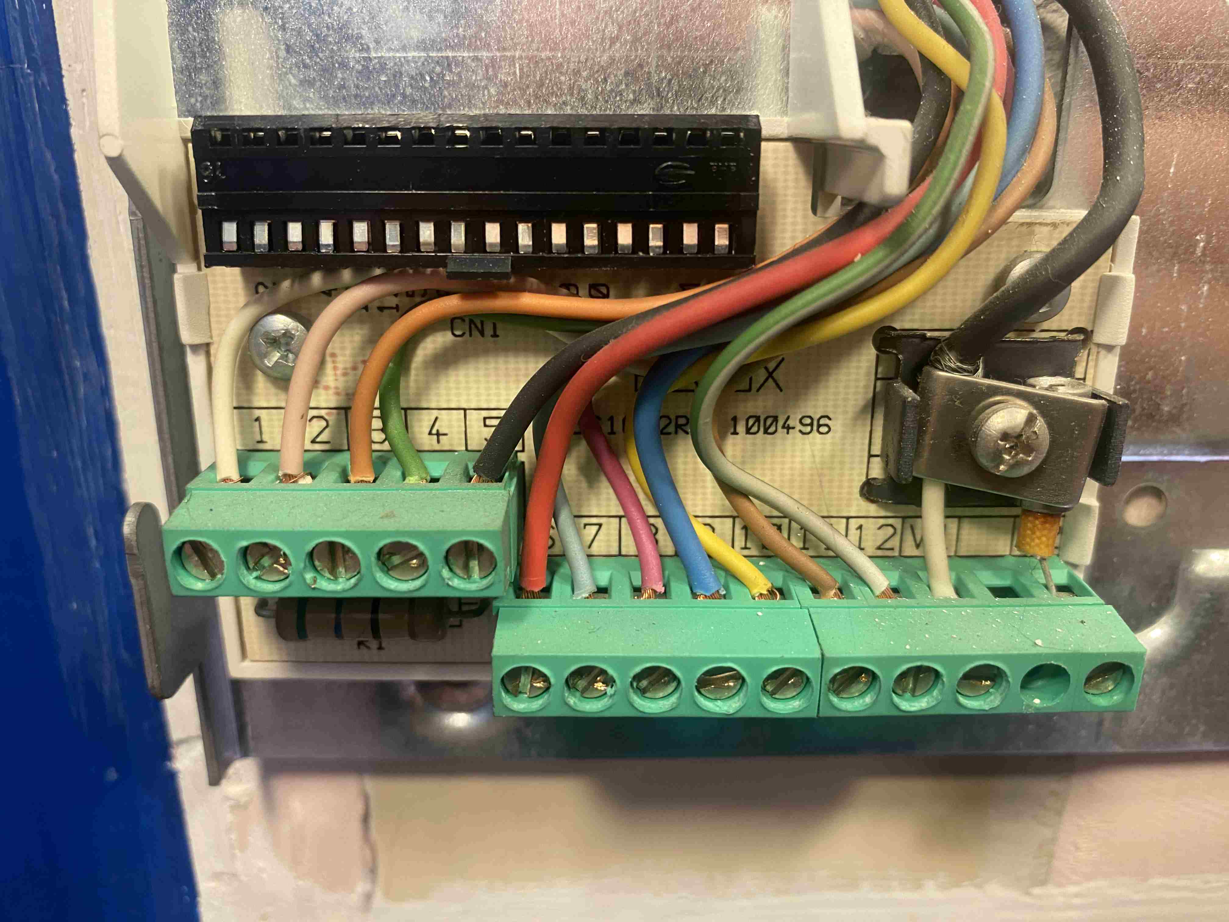

Marco0000 ha iniziato a seguire Cablaggio elvox 6200 da vecchio 5601/000
Cablaggio elvox 6200 da vecchio 5601/000
Marco0000 ha inserito una discussione in Citofoni, videocitofoni e intercomunicanti
Buongiorno, sono nuovo sul forum e avrei una richiesta. avevo un vecchio videocitofono Elvox 5601/000 quando ho acquistato casa, durante i lavori e per ignoranza visto il vecchio e brutto citofono, lo abbiamo tolto. tramite la Vimar ho preso un Elvox 6200 che risulta compatibile, la parte video non mi interessa, ma non riesco a collegare perfettamente il nuovo citofono, visto che sono riuscito ad avere suoneria e audio ingresso e uscita ma non l’apertura. posso postare una foto del collegamento del vecchio citofono, se qualcuno sa gentilmente indicarmi cavo per cavo dove vanno poi sull’elvox 6200 (ovviamente escludendo parte video) grazie. aggiungo che c’è un apertura cancello pedonale ed anche uno carrabile sul cablaggio postato. -
Marco0000 ha aderito alla comunità
Alessio Menditto ha iniziato a seguire Asciugatrice condensazione o pompa di calore
Asciugatrice condensazione o pompa di calore
Alessio Menditto ha risposto a ciaps alla discussione in Lavatrici - Asciugabiancheria
Sirius se vuoi informazioni per una TUA asciugatrice, devi aprire una TUA discussione, come da Regolamento che sicuramente hai letto prima di approvarlo, non ci si può accodare a discussioni altrui anche se per lo stesso identico problema. Ora, se tu hai lo stesso problema, o leggi in silenzio e la risposta all’autore della discussione sarà utile anche per te, oppure contribuisci al problema dell’autore della discussione, o per altri aiuti e considerazioni a te, apri una tua discussione. -
Problema poco segnale canali Skytg24 Dmax Tv8 TGCOM.......
RT4D ha risposto a Pacc alla discussione in Impianti TV
Asciugatrice condensazione o pompa di calore
sirius002 ha risposto a ciaps alla discussione in Lavatrici - Asciugabiancheria
La candy CSOE C10DG-S, consigliata diverse volte, non sono riuscito a trovarla in rete... È difficile anche filtrare le ricerche, spesso indicano tra le asciugatrici a condensazione anche alcune a pdc Mi sono quasi arreso a prenderne una pdc isolandola dalla lavatrice con un mobile. Ma il costo di acquisto salirebbe di parecchio. -
Problema poco segnale canali Skytg24 Dmax Tv8 TGCOM.......
snipermosin ha risposto a Pacc alla discussione in Impianti TV
Si, noto anch'io che c'è un cavo che sembra collegato male, è quello piu' distanziato dai 3. Controlla le connessioni su quel partitore. -
Termosifone Resnova d’epoca, fermo da anni. Che cosa fare?
Alessio Menditto ha risposto a SuperUCCU alla discussione in Scaldabagno - Stufe - Condizionatori/Deumidificatori portatili
E allora sono gli interruttori che non vanno bene, o il collegamento che fai. -
Lavatrice economica: Daya vs Electroline
androido ha risposto a androido alla discussione in Lavatrici - Asciugabiancheria
Ho visto diversi annunci su Subito, Market Facebook, ecc ma non mi sono fidato. Alla fine a 190 € ho preso questa San Giorgio https://www.unieuro.it/online/Lavatrici/SES710D-pidSNGSES710D -
Lavastoviglie Siemens Errore E15 acquastop
michpao ha risposto a twistdh alla discussione in Lavastoviglie
Magari se metti una foto, si potrebbe capire 🤔 che cosa perdeva … -
michpao ha iniziato a seguire Cuscinetto Zerowatt Lady Classic CX656
Cuscinetto Zerowatt Lady Classic CX656
michpao ha risposto a tempoperso alla discussione in Lavatrici - Asciugabiancheria
Perché?? -
Lavastoviglie Siemens Errore E15 acquastop
twistdh ha risposto a twistdh alla discussione in Lavastoviglie
Rieccomi… Giovedì scorso mi hanno cambiato quel connettore che va a collegarsi alla vasca laterale. Ad oggi sono quindi 4 giorni che non ho più problemi quindi per ora pare risolto…si spera… inizialmente non avevo pensato a quella zona, mi pare strano. Almeno ora dovesse succedere in futuro conosco meglio il tutto e so già cosa guardare. -
Tapparella che non sale più da interruttore e alexa/bus dopo sbalzo di corrente
Dono ha risposto a Dono alla discussione in Quadri elettrici civili e terziario
Ho provato a staccare tutto per 10m e riattivare, ma ovviamente nulla. Quella tapparella proprio non risponde nè ai comandi dell'interruttore nè alla domotica. per il test è sufficiente invertire il 2 con il 4 ed il 3 con il 5? Sotto non devo cambiare nulla? Per intenderci, questi ponticelli verdi sotto (a fianco ai cavi bianchi e azzurri) -
Asciugatrice Bauknecht HDD 8000 Pro HP
michpao ha risposto a chiattillo.doc alla discussione in Lavatrici - Asciugabiancheria
Non cambia quello che ti ho scritto di fare! Poi fai sapere, che dovremo capire se scalda… -
Asciugatrice condensazione o pompa di calore
Ganimede77 ha risposto a ciaps alla discussione in Lavatrici - Asciugabiancheria
In rete non le trovi? - Oggi
Collegamenti non a regola d'arte tra fila di pannelli fotovoltaici
Alessio Menditto ha risposto a Marco1510 alla discussione in Fotovoltaico
Ma su questo siamo tutti concordi, pensi però di essere l’unico in questa situazione? Sul forum abbiamo letto migliaia di volte di utenti che si lamentano che le ditte non hanno fatto le cose a norma di legge, specie in scarichi di caldaie e simili, e alla fine alcuni hanno fatto causa, altri pensando ai soldi solo di avvocati per avviare una “causa tecnica”, (che penso non immagini cosa sia, altrimenti avresti già seguito il consiglio di chi ti dice che ti conviene sistemare da solo nonostante hai speso dei bei soldini) hanno appunto sistemato da soli. La mia UNICA osservazione è che i pompieri non possono e non devono intervenire per dirimere questioni che tutti i giorni si presentano in caldaie clima fotovoltaico ecc ecc, tutto qui, non sto discutendo del tuo diritto di avere un impianto a norma di legge, mi sembra lapalissiano e che stiamo qui a ripetere le stesse cose. Usciranno i pompieri? Ti faranno una carta? Io non penso, ma se succedesse tu devi comunque chiamare un avvocato se la ditta pensa di aver fatto le cose bene, e allora soldi per gli avvocati, poi soldi per i periti, perché lo scontro sarà tra periti, anche se avrai una carta dei vigili (ma basterà? Boh) e tempi lunghi. Fai bene i tuoi conti, consiglio spassionato. -
Collegamenti non a regola d'arte tra fila di pannelli fotovoltaici
Marco1510 ha risposto a Marco1510 alla discussione in Fotovoltaico
Se mi avessero fatto spendere la metà di quanto ho speso avrei probabilmente adottato questa filosofia senza problemi. Ora mi sto facendo fare dei preventivi per un raddoppio dei pannelli e per altri 10 Kw di batteria. Adesso pero' so bene cosa dovro' pretendere da "un'altra ditta" e le mettero' le mie richieste nero su bianco. Queste cose servono anche per imparare. -
Stefano Dalmo ha iniziato a seguire caldaia Ferroli f24e errore pressione aria
caldaia Ferroli f24e errore pressione aria
Stefano Dalmo ha risposto a turbi alla discussione in Guasti/Problemi Riscaldamento
Magari bastava pulire il venturi , posto sul ventilatore . però ormai è fatta . -
caldaia Ferroli f24e errore pressione aria
turbi ha risposto a turbi alla discussione in Guasti/Problemi Riscaldamento
Tecnico intervenuto e sostituita la ventola. É ora di cambiare la caldaia che ha fatto il suo in tutti questi anni -
Collegamenti non a regola d'arte tra fila di pannelli fotovoltaici
Marco1510 ha risposto a Marco1510 alla discussione in Fotovoltaico
Si, i pannelli sono fissati per sola forza di gravita'. Devo dire che la cosa ha sorpreso anche me. Prima di decidermi a dotarmi del fotovoltaico mi chiedevo come potessero fissare i pannelli su solaio piano totalmente rivestito di guaina bituminosa. Poi ho scoperto che la soluzione esiste, e con tanto di certificazione che la rende realizzabile senza alcun problema dal punto di vista delle normative. Ciascuna zavorra pesa quasi 50 Kg e ogni pannello è retto da 2 zavorre. In particolare ecco la soluzione che hanno adottato per me. -
Consiglio per aggiunta contachilowatt in quadro esistente
AngelinoS ha risposto a AngelinoS alla discussione in Quadri elettrici civili e terziario
Se facessi tutta la linea con cordine 2,5mm, sia per la presa che per le lampade, e montassi questo magnetotermico differenziale vicino al contatore andrebbe bene? Se non ho capito male così dovrei avere tutte le sicurezze del caso. -
Rifacimento impianto elettrico appartamento
cimaz ha risposto a cimaz alla discussione in Installazione impianti elettrici civili e terziario
Ho finito la posa di tutti i cavi, montante centralino contatore-centralino appartamento cordicella fs17 6mmq (fase, neutro, terra), linea piano induzione cordicella 6mmq (fase, neutro, terra). Ora devo fare il centralino contatore e e il centralino appartamento. Centralino contatore MTD 32A, tipo S, 300mA, 6000kA, 2 poli Centralino appartamento allego foto, è una bozza. Vorrei sapere se può essere una soluzione valida o meno, in caso quale sarebbe la soluzione migliore. Grazie -
Asciugatrice condensazione o pompa di calore
sirius002 ha risposto a ciaps alla discussione in Lavatrici - Asciugabiancheria
Mi trovo nella tua stessa situazione. Devo sostituire la mia candy a pompa di calore, ma dovendo installarla sulla lavatrice stavo cercando candy a condensazione ma sembrano introvabili -
Relè cancello BFT
Nomenonutilizzato ha risposto a Nomenonutilizzato alla discussione in Cancelli elettrici
Collegamenti non a regola d'arte tra fila di pannelli fotovoltaici
mrgianfranco ha risposto a Marco1510 alla discussione in Fotovoltaico
Voglio solo dire che la stai facendo più grande di quello che è...sempre secondo il mio parere ovviamente, bastava mettere un pezzo di guaina più lunga, quattro fascette per tenerla bella dritta tirata e al tuo sguardo sarebbe stata apposto, dal punto di vista sicurezza e impiantistico non sarebbe cambiato nulla, ripeto solo un mio modestissimo parere, però mi incuriosisce questa tua affermazione...quindi hai i pannelli installati in una struttura con solo dei pesi che la tengono attaccata al solaio??..questo mi preoccuperebbe un tantino più della guaina storta! -
Ammodernamento Termostato
piergius ha risposto a frostmoon69 alla discussione in Componenti Riscaldamento
In genere si installa il Termostato nella stanza "più fredda" di suo, ad esempio esposta a Nord, o che impiega più tempo per raggiungere la Temperatura ottimale . Nelle altre si utilizzano le Valvole Termostatiche per chiudere i relativi Radiatori al momento opportuno . - Volendo attivare da 2 punti la stessa Valvola di Zona, onde evitare che detti Comandi vengano "Retroalimentati", invece di collegarli brutalmente in Parallelo, è preferibile che tra loro siano "in Cascata" . Quindi il secondo Termostato "abbia i contatti Puliti", cioè i Morsetti : C, NC, NO siano isolati da L e N.. - Andrebbe bene proprio quello bticino che hai smontato, avendo l' accortezza di collegare : . il ponticello tra NO e L, .. su C il filo rosso diretto verso il Relais della Valvola, ( da notare che prima erano viceversa.) ... su NC che prima era libero, quello rosso proveniente dal nuovo Termostato per commutare verso "C" la relativa richiesta di attivazione . Questa Cablatura restituisce la "Somma Logica" delle 2 Richieste senza fare il ponte tra le Uscite dei 2 Dispositivi . - Buona giornata ! -
Collegamenti non a regola d'arte tra fila di pannelli fotovoltaici
Marco1510 ha risposto a Marco1510 alla discussione in Fotovoltaico
Spero che tu con questo non voglia dirmi di esser loro grato per non aver adottato la soluzione da te prospettata. Non credo che tu stia dicendo questo. Qualsiasi impresario si sentirebbe offeso dalle tue parole. Sanno benissimo che sopra la guaina bituminosa vanno adottate mille precauzioni. Non a caso sotto i sostegni appesantiti che reggono i pannelli fotovoltaici hanno posto dei tappetini che hanno lo scopo di evitare che il cls strida con la guaina. La soluzione a quei cavi esiste... è che costa un po' di piu'. Qualche metro di canaletta incollata alla guaina costa meno di 200 euro.
