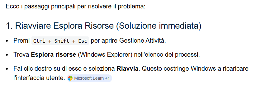

Buongiorno poiche' nessuno aveva risposto per risolvere il mio problema significa che nessuno sapeva come risolverlo ,quindi mi sento in obbligo ,verso quelli che mi hanno aiutato in precedenza ,di dire come l' ho risolto io ,pagina trovata sul web,grazie e Buongiorno
Circuito per fare suonare buzzer per pochi secondi
Simpra ha risposto a del_user_204567 alla discussione in Elettronica generica
Buongiorno, devo realizzare questo circuito, non lo vedo, potreste cortesemente ripostarlo? Grazie -
Lavatrice candy fa rumore quando centifruga
casa74 ha risposto a casa74 alla discussione in Lavatrici - Asciugabiancheria
Ciao a tutti ho notato con attenzione quando gira il cestello della lavatrice, si sente un rumore di qualcosa che strofina. Il rumore si sente di più alla fine della centrifuga. Mi viene il dubbio che dipende dalla cinghia usurata. Per Stefano tu hai consigliato di controllare gli ammortizzatori, la lavatrice non si sposta quando fa la centifruga. Grazie per i chiarimenti -
Saluti,ecco le conclusioni. Sono riuscito ad identificare tutti i componenti danneggiati che ho sostituito ,purtroppo per il piccolo trasformatore switcing che genera la 12 V che alimenta anche la ventola non sono riuscito a trovarlo. È un trasformatore siglato E16 130 kHz 10W ,siglato dalla Deca. Non sto a dire il costo che mi è stato richiesto , è improponibile. È vero che i centri specializzati devono tutelarsi,ma in questo caso si rasenta il ridicolo. A questo punto non vedo via di uscita. Qualche suggerimento è gradito. Grazie.
Anto.lello ha aderito alla comunità
Problema cancello Came Scheda Za2
Enzo otta ha risposto a Enzo otta alla discussione in Cancelli elettrici
Si però chiedevi Come pulirla.. Se andavano bene questi prodotti che ho e come usarli -
dati di riferimento... punto di applicazione... NON FUNZIONA!
Femo ha risposto a Femo alla discussione in S7-300
Grazie mille, ho provato. è ritornato a funzionare! - Oggi
Siemens Unified e campo TIME conversioni
biondo ha risposto a biondo alla discussione in Siemens HMI & Scada
Ciao Mattia, quello che intendo è usare nel campo dati un dato di dipo real formattato con {F} in modo da avere il formato x,xx poi devo convertirlo per forza in UDINT e poi in TIME.Quindi come faccio in JAVA ? Esiste una sorta di REAL_TO_UDINT e successivamente un UDINT_TO_TIME ? io non l'ho trovato e chiedo lumi su come poter fare... o magari c'è un sistema migliore che mi sfugge.Tutto questo per passare il valore poi convertito nel campo PT di un timer di tipo TON. Grazie a tutti -
Consiglio modello/marca caldaia condensazione
drn5 ha risposto a angierada alla discussione in Impianti Riscaldamento
Una marchio rappresentato da un centro di assistenza ufficiale a portata di mano, non a 100Km di distanza. La potenza da 30 KW perchè? Di che potenza è quella attuale? Impianto a radiatori? -
Consiglio modello/marca caldaia condensazione
Simone Baldini ha risposto a angierada alla discussione in Impianti Riscaldamento
Marche ce ne sono tante, a mio avviso la differenza la fa' molto l'assitenza. Quindi informati col tuoi idraulico chi poi ti fara' l'assistenza. -
Problema cancello Came Scheda Za2
Dumah Brazorf ha risposto a Enzo otta alla discussione in Cancelli elettrici
Verificare la continuità delle piste. -
Circuito B.T. di caldaia Imar Inka PMB B.T non funziona.
Stefano Dalmo ha risposto a dpluca alla discussione in Guasti/Problemi Riscaldamento
I termostati vanno a chiudere dive il circuito potrebbe essere su una alimentazione comune -
angierada ha iniziato a seguire Consiglio modello/marca caldaia condensazione
Consiglio modello/marca caldaia condensazione
angierada ha inserito una discussione in Impianti Riscaldamento
Ciao a tutti, Devo sostituire una caldaia a camera aperta e fare mettere una caldaia a condensazione. Ho un appartamento di circa 90/100mq (costruito circa 30 anni fa e mai ristrutturato) piano terra molto umido con 2 bagni. Pensavo a una caldaia da 30 kw. Il mio idraulico dice che lui monta SiMe (mai sentita) ma che puo montate anche altre Marche. Quale consigliate come.buona caldaia? Grazie mille in anticipo -
Cancello a due ante con scheda Fadini Elpro9, un'anta si apre/chiude lentamente
jacoscar ha risposto a jacoscar alla discussione in Cancelli elettrici
Ho appena misurato i condensatori e leggo 11.8 per uno e 11.04 per l’altro. Nominali dovrebbero essere 12.5μF Presumo siano ancora in buone condizioni -
ANTONIO GAROFALO ha aderito alla comunità
Ctec ha iniziato a seguire Ciclo For/Next
Bisognerebbe vedere almeno quella routine come è fatta. Magari posta qualcosa
cesars43 ha aderito alla comunità
fisica ha iniziato a seguire FRIGORIFERO COMBINATO SAMSUNG RL58GRGIH
FRIGORIFERO COMBINATO SAMSUNG RL58GRGIH
fisica ha risposto a franco156 alla discussione in Frigoriferi - Congelatori
Il datalogger dice: il frigo sta facendo i suoi cicli, e te lo evidenzio così, con picchi di 1 ora, perchè stai misurando la temperatura dell'aria interna (che di fatto non ha inerzia termica) e non di una massa raffreddata, che ha una sua inerzia termica. Metti la sonda dentro un surgelato e vediamo cosa dice il datalogger. questo è il riassunto del mio sproloquio. -
Frigorifero Liebherr 3825 20A/001
fisica ha risposto a Il Morrice alla discussione in Frigoriferi - Congelatori
Ha i fatto quanto suggerito da Stefano? -
Circuito B.T. di caldaia Imar Inka PMB B.T non funziona.
dpluca ha risposto a dpluca alla discussione in Guasti/Problemi Riscaldamento
Farò qualche controllo con il tester, ma così di punto in bianco entrambi i termostati, mi sembra improbabile... -
toni1705 ha iniziato a seguire Generatore 5kw 230v cinese
Problema cancello Came Scheda Za2
Enzo otta ha risposto a Enzo otta alla discussione in Cancelli elettrici
Ciao uno di questi per dare una lucidata possono andar bene? Se si quale dei due e come lo posso applicare? Grazie -
Consiglio Quadro Elettrico Casa
Maurizio Colombi ha risposto a mrsala75 alla discussione in Quadri elettrici civili e terziario
Prima, fai rivedere le priorità di quei giocattolini. Magari sono impostati male. -
Aiuto per sostituzioni motori apertura automatica serra
Livio Orsini ha risposto a Galma81 alla discussione in Motori - Generatori
Non hai bisogno di sostituire i motori. Ti basta usare, come ho scritto prima, 2 relè per ogni motore che sostituiscano i ponticelli e modificare il comando del motore, togli il KM e metti due relè con due scambi che realizzano lo schema dell'inversione del senso di rotazione, facendo le veci dei ponticelli in morsettiera. Il tutto verrebbe a costare meno di 100€. Poi se il tuo elettrecista non è in grado di farlo e vuol sostituire i motori...per lui è più comodo perchè non deve toccare alcunchè. -
Aiuto per sostituzioni motori apertura automatica serra
Livio Orsini ha risposto a Galma81 alla discussione in Motori - Generatori
Tutti i motori monofasi con condensatore hanno due avvolgimenti! Un avvolgimento principale ed un avvolgimento secondario alimentato tramite condensatore per avere uno sfasamento, In pratica sono motori bifasi. Questi non fanno eccezione. Gli schemi riportati sono canonici: lo scambi dei ponticelli serve per scambiare il lato di avvolgimento su cui si inserisce il condensatore. Questo è il modo canonico per invertire il senso di rotazione di un motore monofase con condensatore sempre inserito. Per semplificare il comando si usano motori con 2 avvolgimenti identici e si scambia l'avvolgimento alimentato tramite condensatore; questo è il caso tipico dei motori per cancelli. Chi ha fatto il quadro di controllo ha previsto motori con avvolgimenti identici, poi ha comprato, per risparmiare pochi euro, motori con avvolgimenti differenti, tutto qui. Ma come ho spiegato basta effettuare una piccola modifica e si risolve tutto. - Ieri
Sostituzione lavastoviglie installazione a colonna
Ganimede77 ha risposto a puma87 alla discussione in Lavastoviglie
55cm sono "norma svizzera". Molti altri brand le producono. -
Lavatrice nuova Miele o Asko
Ganimede77 ha risposto a Serena1977 alla discussione in Lavatrici - Asciugabiancheria
Con asciugatrice a pompa di calore, meglio a pavimento o mobile/mensola in modo da tenerla separata dalla lavatrice. 1500 possono bastare, bisogna controllare modello per modello però. Quanti siete in casa? bambini? età? fate sport? animali? allergie? anziani in casa? -
aggiungere un campanello wireless al videocitofono winflat 1202-D002A
ROBY 73 ha risposto a biggio78 alla discussione in Citofoni, videocitofoni e intercomunicanti
Ah beh, ma questo è un altro discorso al di fuori del funzionamento e della richiesta di @biggio78, magari in una scatola a parte o a fianco, sopra, sotto al videocitofono ☺️ -
Sostituzione faretti GU5.3 con GU10, chiedo consigli tecnici e pratici
Maurizio Colombi ha risposto a Honig alla discussione in Illuminazione interni
Buona fortuna!
