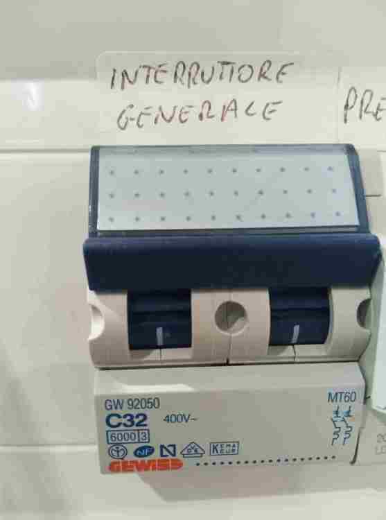

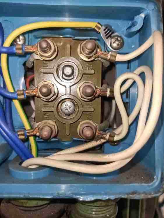

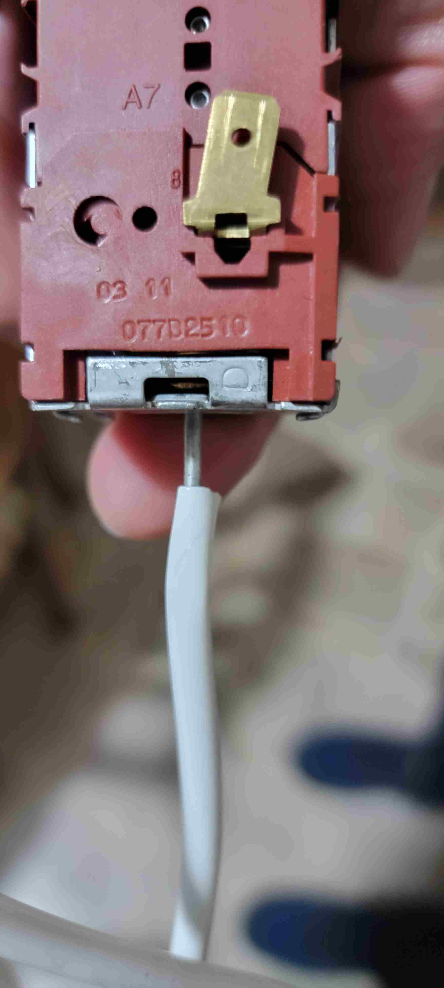

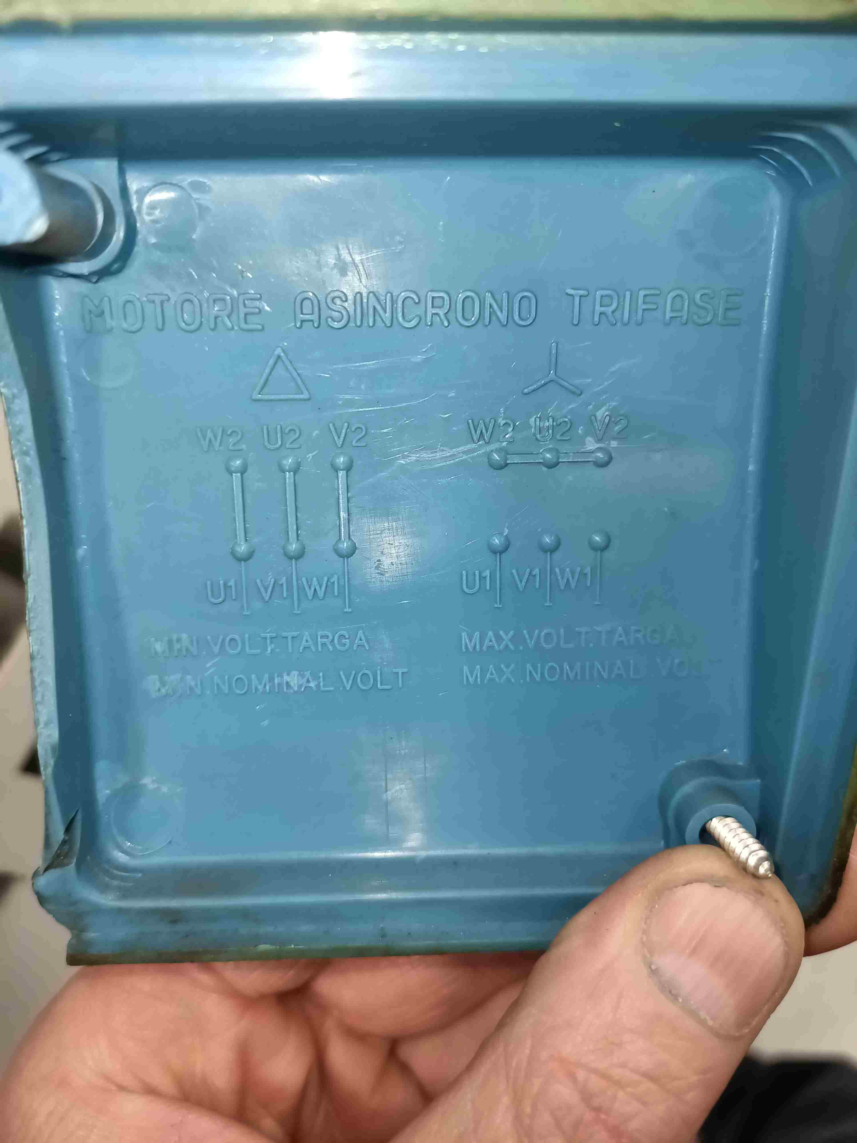

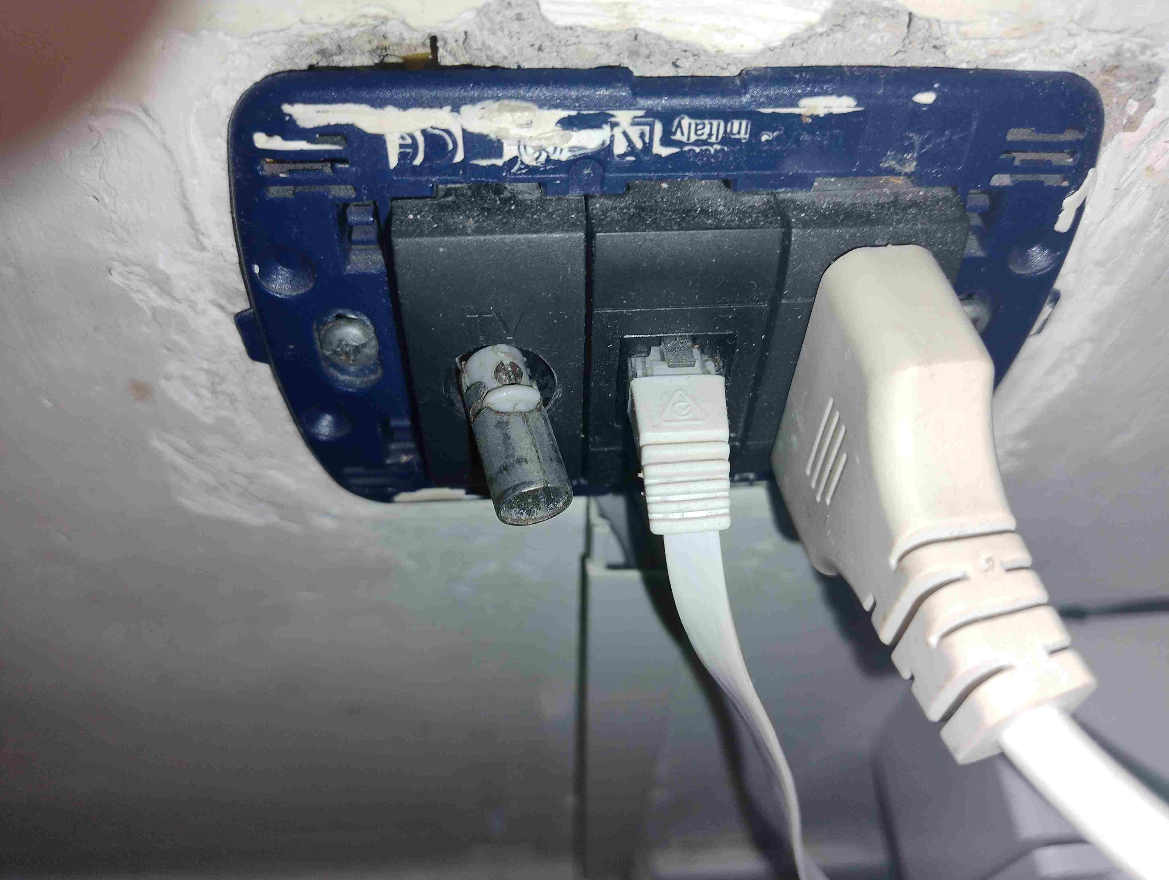

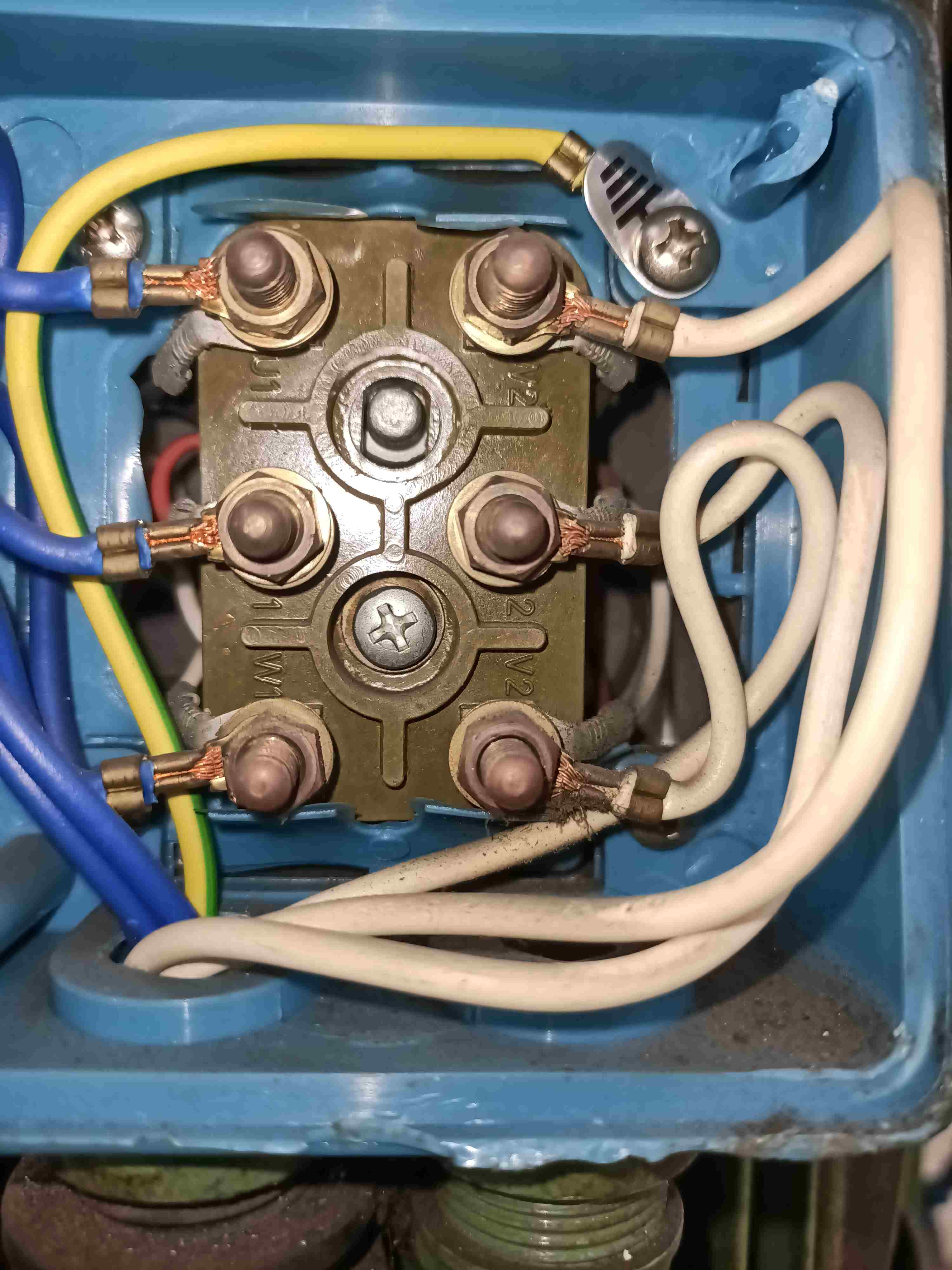

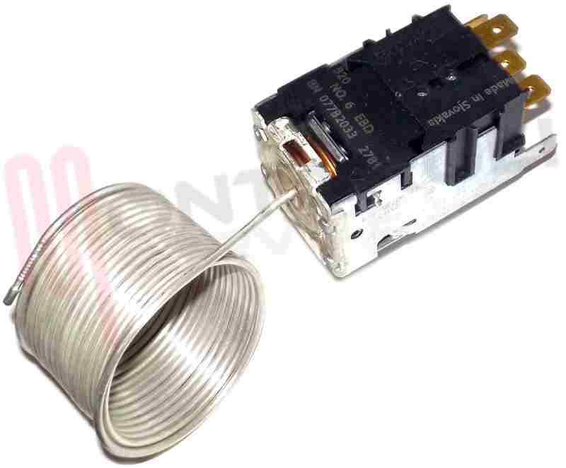

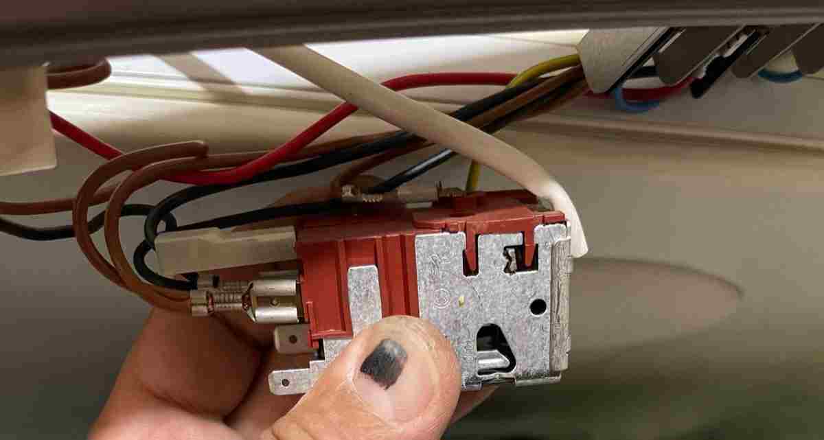

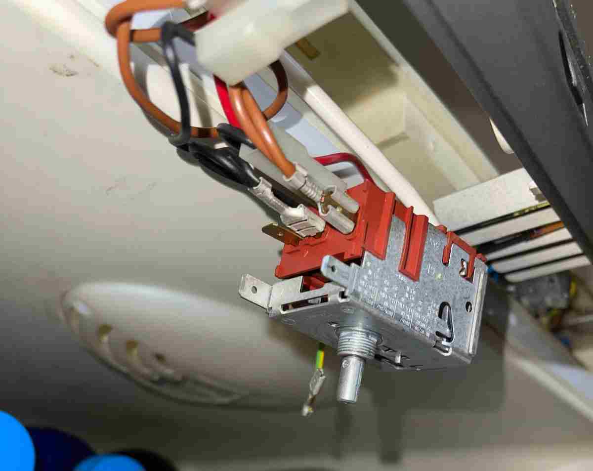

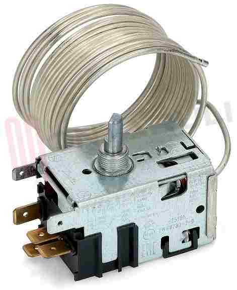

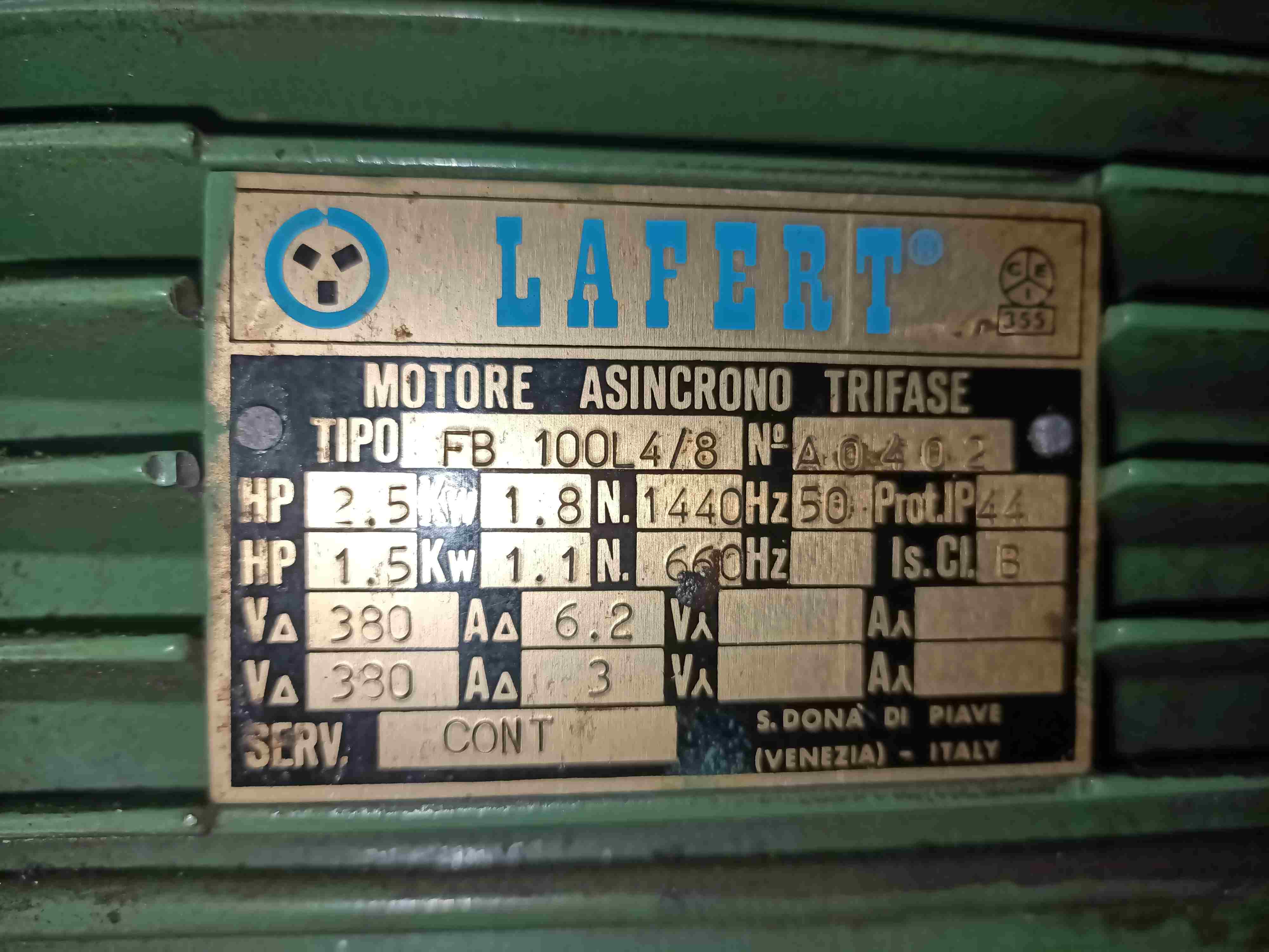

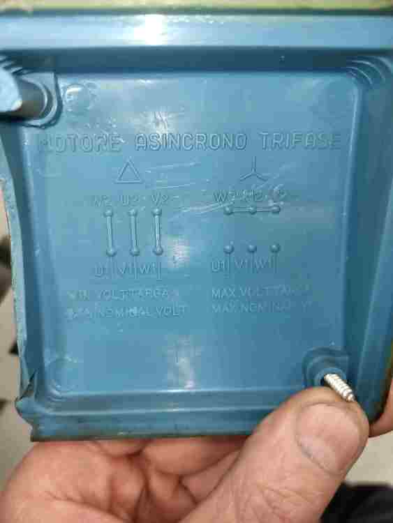

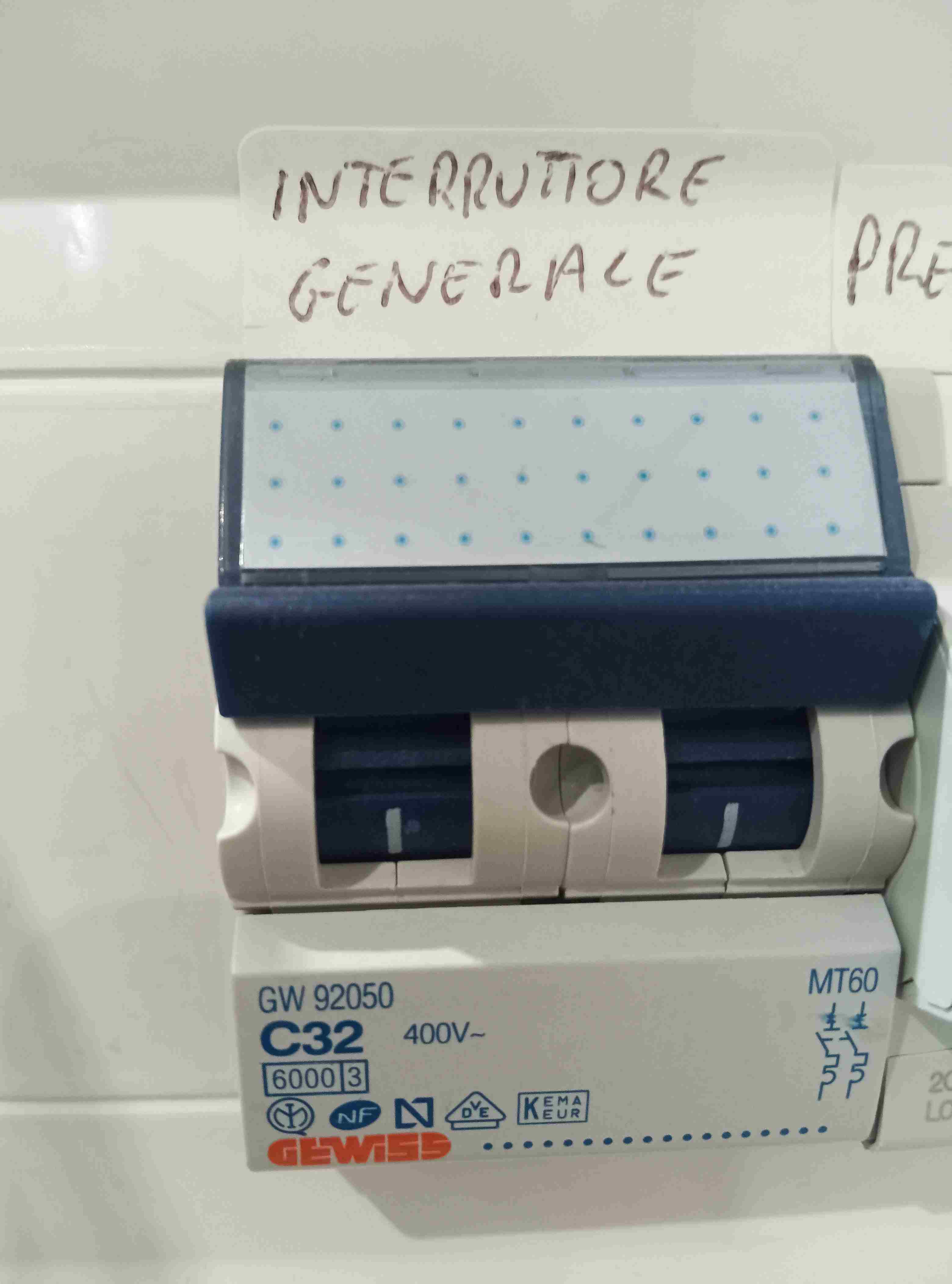

Iron55 ha aderito alla comunità
fdavide_1975 ha iniziato a seguire Techna scarico infinito all avvio
Ciao a tutti, Ho una techna tt08E , da ieri un problema. Appena faccio partire un programma , si attiva lo scarico all infinito. Stoppo il programma, si stoppa lo scarico. Suppongo non sia lo switch anti allagamento, per sicurezza comunque ho provato a scollegarlo e a cortocircuitarlo ( non so se NA o NC). Il comportamento non cambia. Idem per i due pressostat di livello: tubi liberi. Provato a bypassarli , nessun cambio di comportamento. Nessun codice di errore. In modalità di test la pompa parte e si ferma . Qualche suggerimento? Grazie:)
Lavasciuga Lg D4R9513TPWC danneggia i capi
E685X ha risposto a Tony2k alla discussione in Lavatrici - Asciugabiancheria
Vai pure di Samsung se vuoi una macchina inaffidabile e dalle scarse prestazioni Altrimenti, lavasciuga con autodosaggio (per me inutile e sappiamo che è meglio alternare tra liquido e polvere), che non rovini i capi e che asciuga tutto, può essere solo Electrolux EW8W7117GCQ I coreani il lavaggio non lo sanno fare! -
Prima asciugatrice per famiglia numerosa, consigli?
E685X ha risposto a Belhaven alla discussione in Lavatrici - Asciugabiancheria
Non capisco cosa abbiano le PDC che non vanno Tempi di asciugatura pari alle condensazione a resistenza, minore temperatura e risparmio energetico Miele e Asko partono dai 900€, una serie 700 di Electrolux costa 600€ ed certificata WoolMark Al mondo non esiste solo Asko, aprite la mente, su! -
Salvavita che scatta dopo aver tolto cavo Hdmi
michy1990 ha risposto a michy1990 alla discussione in Schede madri e alimentatori PC
Forse ho capito l'arcano qual'è. È dovuto a questa giuntura?. Lo fece mio padre, comprai anche la presa d'antenna tv della stessa serie civile ma non ho mai avuto tempo di metterla -
FCX 22U Vers.04 Aermec
click0 ha risposto a robi73 alla discussione in Guasti/Problemi Climatizzazione
Hai verificato cosa fanno le spie? (i led sul pannello) Dove alla selenoide? al pannello? -
matteos96 ha aderito alla comunità
Salvavita che scatta dopo aver tolto cavo Hdmi
michy1990 ha risposto a michy1990 alla discussione in Schede madri e alimentatori PC
Quindi devo aprire le cassette di derivazione? - Oggi
Andrea7303 ha aderito alla comunità
Salvavita che scatta dopo aver tolto cavo Hdmi
piergius ha risposto a michy1990 alla discussione in Schede madri e alimentatori PC
È capitato anche che uno degli Appartamenti avesse il proprio Impianto di Terra interno o parte di esso " flottante", per cui scaricava a Terra impropriamente attraverso i Televisori ed i Cavi d' Antenna ; Infatti staccandosi dall' Antenna, sulle parti metalliche degli Elettrodomestici si accendeva il Cercafase ! Risentono particolarmente di tale Interferenza i Centralini aventi un unico Differenziale come Generale di Quadro ! - Misura che Tensione c' è tra Impianto TV verso Terra e verso Neutro . - - Eventualmente, tramite una Pinza Amperometrica abbastanza sensibile, si può individuare da quali Appartamenti arriva la Dispersione verso l' Impianto di Antenna . - Ciao ! -
Grazie ancora sig.Stefano,non ho potuto effettuare la prova che mi ha detto di collegare nuovamente il vecchio termostato perché bisogna smontare la portella e vorrei farlo quando ho già in mano l'altro termostato (anche perché i miei hanno una certa età per smontarla 2 volte)....comunque sul web a 4 fili ci sono ma non con le soglie di gradi per un congelatore solo per frigo e con capillare corto l'unico che dice come pezzo che sostituisce il mio vecchio 077B2510 è il 077B7006 che però manca il contatto inferiore n°8 dove dovrei collegare nel caso quello marrone del n°8 sul quello nuovo? Vi ho allegato foto del mio con i collegamenti e quello che lo sostituisce il nuovo ma cante di piedino 8
Buongiorno, in allegato le foto di un motore MAT montato su un trapano a colonna in una officina. Esso è azionato da un commutatore a tre posizioni (1-0-2) il quale ha 16 terminali. Ora la cosa che non capisco è: premettendo che ovviamente che il trapano è comandato a due velocità, possiamo dire che questo è un motore Dahlander?....il retro del coperchio e la targhetta mi fanno sorgere dubbi.....le due velocità in questo caso vengono da una commutazione stella (lenta) triangolo (veloce).... Grazie per chi volesse chiarirmi questi concetti. Saluti G.
il cieco ha iniziato a seguire Resistenza per accumulo acs Cordivari Billy2
Resistenza per accumulo acs Cordivari Billy2
il cieco ha inserito una discussione in Guasti/Problemi Riscaldamento
Buongiorno a tutti, volevo chiedere a chi ne sa più di me se riusciva a darmi una mano con un quesito a cui non riesco a venirne a capo: nel mio impianto di accumulo acs Cordivari Billy2 da 300 litri volevo installare una resistenza elettrica da 1500W per "aiutare" la pompa di calore quando abbiamo un surplus di produzione di corrente durante il giorno e la scelta in questo campo è piuttosto variegata, si parte da resistenze "madeinnosoche ma corazzate" da 20 euro fino ai 260 euro per la resistenza della Cordivari. Il bello è che la Cordivari ha sul proprio listino due resistenze da 1500W che corrispondono al modello "5240000000061" e al modello "5240000000051" (la prima per gli impianti solare termico, la seconda per i serbatoi accumulo interni). Tolto che la regolazione del serbatoio acs è a 45 gradi e quindi una temperatura che anche un solare termico raggiunge e supera in estate, qualcuno potrebbe aiutarmi a capire che differenze ci sono tra le due resistenze, a parte i 200 euro di listino? In rete non ho trovato nulla a riguardo... Tra l'altro non capisco come mai non sia possibile regolare l'accensione della pompa di calore (parte sempre di notte quando la produzione è ovviamente a zero), cioè pompa spenta o scollegata in un range d'orario dalle ore X alle ore Y o similari... Grazie a tutti in anticipo per le risposte e auguri di buone feste. -
Alessio Menditto ha iniziato a seguire sostituzione inverter e aggiunta batteria accumulo
sostituzione inverter e aggiunta batteria accumulo
Alessio Menditto ha risposto a il cieco alla discussione in Fotovoltaico
Buon recupero! -
Sostituzione termostato Aermec AER503IR
mightygandalf ha risposto a mightygandalf alla discussione in Componenti Riscaldamento
Buonasera, ho sostituito il termostato e,d ho provato il pannello vecchio sulla scheda del nuovo. Nememno il pannello si accendfre, quindi penso sia guastato anche il pannellino oltre che la scheda. Quindi non posso fare nessuna prova. Volevo solo capire se posso sostituire questo modello di termostato con un'altro modello molto molto più economico (anche perchè questo termostato non è più in produzione). Grazie -
sostituzione inverter e aggiunta batteria accumulo
il cieco ha risposto a il cieco alla discussione in Fotovoltaico
chiedo venia per il ritardo nelle risposte, ma sono stato ospite in ospedale per un paio di mesi: un ronaldo della strada ha pensato bene di salire sul marciapiedi e percorrerlo per una ventina di metri proprio mentre ero presente io, morale della favola ginocchio disintegrato e tre operazioni in 80 giorni. Maledetti i telefoni e quello che ancora non ha "inventato" il modo per renderli inutili quando sei alla guida! Comunque l'inverter è stato sostituito, abbiamo aggiunto la batteria accumulo da 9,5 Kw e i documenti per mettere tutto in regola sono stati spediti, il tutto per la "modica" cifra di 9.800€, però la buona notizia è che si è potuto accedere alla detrazione 50% per "aggiornamento impianto: sostituzione inverter e installazione batteria accumulo". Grazie a tutti per le risposte e auguri di buone feste. -
Quadro elettrico attuale
frankrb78 ha risposto a frankrb78 alla discussione in Quadri elettrici civili e terziario
Eh non me lo hanno messo ed è tutto molto recente. Lo farò fare insieme a qualche altro lavoretto. Ma per capire quindi ci va affiancato un differenziale puro prima di quel generale giusto? Quindi contatore ... Differenziale ..e poi tutto come è ora? Impianto è 6kw. Differenziale serve da 32 o 40? -
Alimentare un purificatore d’aria con rilevazione di presenza (anche statica)
Eolox ha risposto a Eolox alla discussione in Elettronica Fai da te
Vi ringrazio a tutti, Nik-nak, possiedo la app Tuya e la Zigbee, credo che studierò la tua soluzione possedendo già apparati al sistema... -
Salvavita che scatta dopo aver tolto cavo Hdmi
michy1990 ha risposto a michy1990 alla discussione in Schede madri e alimentatori PC
Quindi il problema è l'amplificatore condominiale ? -
Quadro elettrico attuale
drn5 ha risposto a frankrb78 alla discussione in Quadri elettrici civili e terziario
Si, quello è un MT. Beh..un differenziale dovrebbe esserci! -
contatori 3kw e generale appartamento mt 16A
AndreDep ha risposto a kniko2 alla discussione in Interruttori differenziali, magnetici e termici
La protezione dell’impianto non viene stabilita dal tuo contratto di fornitura (3kw-4kw o 6kw) ma in base alla sezione dei cavi da proteggere a valle del tuo impianto. L’interruttore generale della tua abitazione non serve a prevenire lo scatto del contatore al superamento dell’energia ma serve a proteggere i circuiti a valle. Se il tuo impianto è in grado di reggere anche 6 kw, è giusto avere anche un generale da 32 ampere anche se non li puoi raggiungere per i limiti di contratto. Pertanto, per risolvere il tuo problema, non devi focalizzarti sul interruttore generale ma adottare, come già suggerito, soluzioni adeguate. La prima può essere quella di aumentare la potenza di fornitura (credo che sia la più facile e veloce) La seconda è quella di implementare un sistema di gestione carichi ( soluzione più costosa che richiede l’intervento da parte di un tecnico e l’acquisto di materiali apposito) Io essendo un tecnico ho affrontato questo problema con l’installazione di 3 dispositivi shelly. 1-che monitora i consumi generali 2- che gestisce lo scaldabagno 3-che gestisce il forno nell app ho programmato che se il consumo supera i 3 kw mi stacca automaticamente lo scaldabagno con un timer di 30 minuti. Le configurazioni possono essere diverse. Questo modo ho risolto per sempre lo stacco del contatore generale -
Salvavita che scatta dopo aver tolto cavo Hdmi
michy1990 ha risposto a michy1990 alla discussione in Schede madri e alimentatori PC
Ragazzi,si è ripresentato di nuovo il problema. Ho provato a scollegare l'antenna dalla tv ed il problema non si è più ripresentato, e non ci sono neanche le scintille. C'è da dire che ultimamente i canali non si vedono bene . Si è l'unico differenziale che ho nel centralino -
Salvamotore + Fusibili ?
Gumbo ha risposto a Gumbo alla discussione in Didattica Inverter - azionamenti - motori
Infatti l'idea nel caso decidessi per l'altro sarebbe di montare anche un equivalente del KJD 18 ma senza fungo, subito a valle del fungo per dare e levare corrente al motore, che sarebbe poi comunque acceso/spento/invertito con il suo interruttore originale a tamburo. L'inserimento di un contattore remoto, comporta (a me) una serie di problematiche, come cablaggio da e per il quadro principale, alimentatore a bassa tensione, e non ultima capacita di realizzare il tutto. Per fare una cosa del genere mi e' stato chiesto "almeno 1000 euro + i componenti" per cui ho deciso di ripristinare il sistema originale non piu a norma, cioe senza bassa tensione, e con la semplice aggiunta di un fungo di arresto generale per mia sicurezza. Il KJD18 lo sportellino del fungo si rompe subito, per quello pensavo di prenderne un altro. Pero al di la di quello, ne ho diversi da molti anni, sia su macchine comprate che autocostruite e non mi ha mai dato problemi. Su questa mi sto facendo dei problemi perche se si brucia il motore non lo ricompro su ebay con 2-300 euro. Ma se la scelta dell'interruttore non comporta pericoli per il motore (in presenza del salvamotore di marca) uno prova e vede, e male che va cambia. Insomma la cosa principale e' salvaguardare il motore (e la mia salute entro i criteri di sicurezza di 50 anni fa), ma per il resto si puo anche sperimentare. -
Quadro elettrico attuale
frankrb78 ha inserito una discussione in Quadri elettrici civili e terziario
Mi trovo questo come generale nel quadro elettrico. Sbaglio o è magnetotermico? Non dovrebbe esserci un differenziale puro? Dal contatore arriva qui non ha niente altro a copertura del montante. Tutte le altre linee sono magnetotermici 16a/10a -
Scheda B&P DIMS32 - Immergas Victrix Mini - Aiuto per analisi guasto
fugaldo ha risposto a fugaldo alla discussione in Apparati, Schemi & circuiti
Ok Livio, tutto chiaro. Come hai osservato tu facendo i conti, le 2 resistenze da 470ohm e 1/2w sarebbero (a mio parere) da prevedere a progetto, almeno nel caso di TA a contatto pulito. In caso contrario la scheda prima o poi si brucia come è capitato a me 2 volte. Ti ringrazio molto per la pazienza e la professionalità. Ti aggiornerò in caso di eventuali sviluppi. Buone feste -
florinkurky ha aderito alla comunità
piergius ha iniziato a seguire Salvavita che scatta dopo aver tolto cavo Hdmi
Salvavita che scatta dopo aver tolto cavo Hdmi
piergius ha risposto a michy1990 alla discussione in Schede madri e alimentatori PC
Hai parlato sempre de " il differenziale" ; però non sappiamo se : . è l' unico Differenziale nel Centralino ? .. e quali ulteriori Carichi vengono alimentati sotto di esso nel momento in cui interviene ? ... Hai modo di togliere Tensione ai singoli Elettrodomestici staccando la Spina dalla Presa, o portando OFF gli Interruttori Bipolari 1 /0 dedicati ? .... L' inconveniente si verifica anche quando il Televisore non è collegato alla Presa Antenna TV ? - . Va ricordato che negli attuali Elettrodomestici il Filtro di Rete si trova dove in passato c' era l' Interruttore di Accensione, all' arrivo del Cordone di Alimentazione, e ciascuno causa circa 2mA di Dispersione Fisiologica . .. Inoltre le Schede Elettroniche interrompono solo il filo Marrone proveniente dal Cordone, quindi in caso la Spina sia al contrario, alle Resistenze arriva la Fase diretta e sono oggetto di una Dispersione Anomala inaspettata proprio quando restano in Stand-by ! ( più volte fenomeni tipo questo in Oggetto sono terminati dopo aver tolto Tensione a Forno e / o Lavasciuga classica a Resistenze e / o altri Carichi aventi Resistenze Corazzate . ) Anche la Ciabatta, se ha una Protezione da Sovratensioni, potrebbe avere un verso Fase Neutro da rispettare . Mi sono capitate anche protezioni fasulle che avevano la stessa soglia di tensione Fase Neutro e verso Terra, in quanto mancava lo Spinterometro . - In definitiva un Differenziale Interviene sempre per Somma di tante Dispersioni dovute a tutti gli Elettrodomestici + relativi Filtri che sta alimentando contemporaneamente . - Le due foto ritraggono un chint di Tipo AC, ad intervento istantaneo ( nel Rettangolo c' è solo il simbolo ~ , mentre il Tipo A riporta due onde , Tipo F 3 onde ) Invece il Tipo A Immune ed il Tipo F intervengono con qualche millisecondo di ritardo, per non risentire di Transitori di breve durata . - Buona giornata ! -
Scheda Elettronica Tapis Roulant MC2000-ES su modello Proform 360P
alepas ha risposto a alepas alla discussione in Elettronica generica
eheheh -
Luci Scale - Sostituzione pulsanti comando luci scale con PIR
mapa.cd ha risposto a mapa.cd alla discussione in Altri argomenti elettrici
Quindi, se ho capito bene, mi suggerite due soluzioni; 1) Eliminare il timer luci scale e usare un parallelo di tutti i PIR che provvederanno sia all'accensione che al tempo di spegnimeto. 2) Cercare dei frutti PIR con tempo minimo 0.5 secondi, sostituirli ai pulsanti e lasciare al timer la gestione del tempo di spegnimento. Preferirei la seconda. Grazie dell'aiuto.
