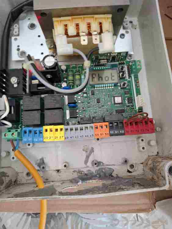

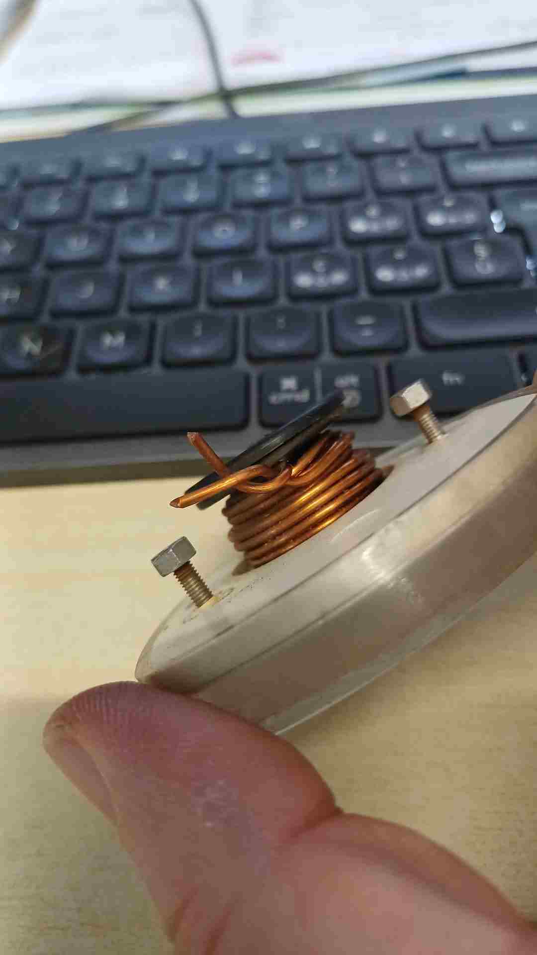

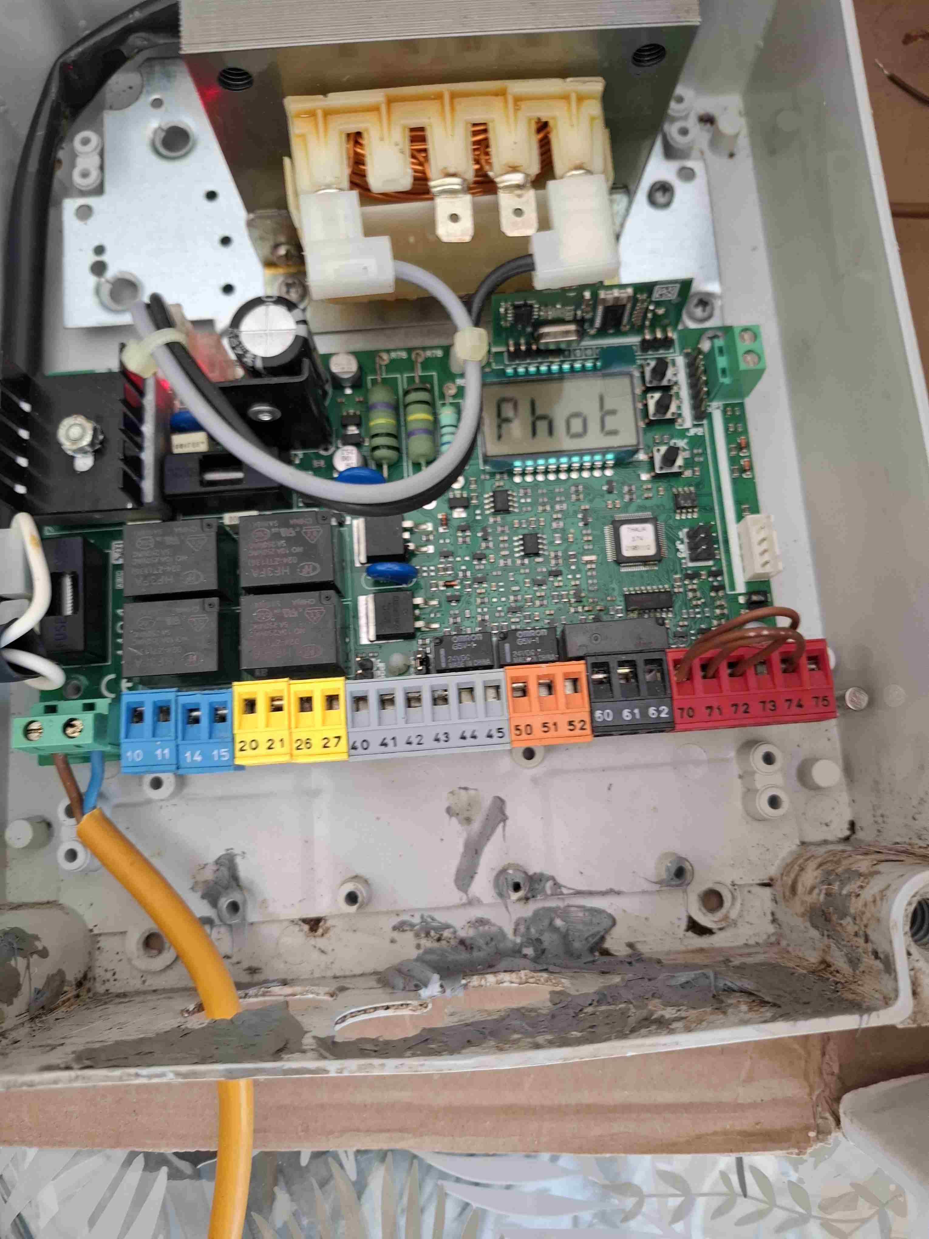

Stefano Dalmo ha iniziato a seguire Errore phot con centralina BFT Thalia L
Errore phot con centralina BFT Thalia L
Stefano Dalmo ha risposto a andgio1976 alla discussione in Cancelli elettrici
Scusa , ma la logica safe la tieni configurata a 0 , e non 1 o altro , perché richiede la verifica automatica ? -
Recupero vecchio caricabatterie 6-12V
reka ha risposto a reka alla discussione in Altro su elettronica
ho provato il circuito max e funziona anche lui, in pratica alza un po' la tensione. adesso volevo provare a caricare una batteria per far prove di corrente (sto cercando qualcosa per scaricarne una che ho in giro). volevo provare l'amperometro che era stato escluso e si trova in questo stato se dovesse funzionare lo verifico con la pinza amperometrica perchè se mancano delle spire immagino che la lettura sia falsata giusto? tanto a me basta che sia proprorzionale -
Mi è capitata stamattina la versione E finale di questo alimentatore, non è proprio uguale ma fai attenzione alle saldature fredde, ne ho trovate parecchie e quindi fai una bella revisione che quelle portano a falsi contatti in grado di guastare i finali.
Errore phot con centralina BFT Thalia L
andgio1976 ha inserito una discussione in Cancelli elettrici
Buongiorno a tutti, ho un problema con una centralina thalia L. Ho ponticellato i morsetti 70 con 71, 70 con 72 e 70 con 74, però mi mostra sempre l'errore phot... cosa potrei fare, le opzioni safe 1 e safe 2 sono a 0 e 6. Allego foto. Grazie a tutti -
G120C con STO ai morsetti(via terminals)
drn5 ha risposto a anarchico alla discussione in Inverter AC
Ah.. pensavo via input digitale sul DI3 con un pulsante fisico di tacitazione/reset. Con il telegramma 352 quindi prima togli la marcia, poi alzi il bit 7 diciamo per un 200mSec, lo riporti a zero e poi ridai la marcia ? - Oggi
Superscope crs 2104 - Nessuna ricezione FM
dkmorb ha risposto a dkmorb alla discussione in Radio - Stereo - Autoradio - HiFi - CD - DVD
Dunque, ragazzi, innanzitutto grazie per starmi accanto in questo "sporca faccenda" ;), apprezzo la vostra competenza tecnica ed il tempo che mi state dedicando. Su Q103 rilevo: E : 0.41 V C : 3.84 V B : 1.1 V Su Q201: 1: 2.17 V 9: 0 V 2: 0.28 V 10: 0 V 3: 2.17 V 11: 5.51 V 4: 4.92 V 12: 0.87 V 5: 0 V 13: 0 V 6: 3.32 V 14: 2.92 V 7: 3.34 V 15: 0.72 V 8: 4.54 V 16: 0 V Ho provato ad iniettare una sinusoide da 1 Khz da 0.200 V sul pin 2 del Q261 e si sente (bassa, ma si sente); prova che è servita ad escludere che dal Q261 in poi ci siano problemi (o almeno credo!). -
Il 6 e dieci sono in comune
G120C con STO ai morsetti(via terminals)
anarchico ha risposto a anarchico alla discussione in Inverter AC
In pratica i canali cadono il motore si ferma,ripristino i canali, eseguo l'inserzione ausiliari, canali ok, eseguo il reset,ma l'inverter resta in safe(segnalato dal led gialloarancio sul safe dell'inverter).Se disalimento ed alimento sparisce(Unico modo). -
Cambio termostato Honeywell
Tabs78 ha risposto a Tabs78 alla discussione in Componenti Riscaldamento
Il neutro arriva li ma non lo hanno usato infatti è li incappucciato. Appena posso smonto e guardo bene -
G120C con STO ai morsetti(via terminals)
anarchico ha risposto a anarchico alla discussione in Inverter AC
In ingresso al sinaspeed con telegramma 352 STW1 Bit 7 -
ALLUMY ha iniziato a seguire Sostituzione faretti bagno (attacco gu4) con led
Sostituzione faretti bagno (attacco gu4) con led
ALLUMY ha risposto a andrio1979 alla discussione in Illuminazione a Led
Forse questo? -
Livio Orsini ha iniziato a seguire Oggi, 16.05.2026-88 x Gino ct.
Mi fa molto piacere leggerti ancora. Tantissimi Auguri! Ancora 1001 di questi giorni! 😉
Temporizzatore con C005
ALLUMY ha risposto a fabriaq alla discussione in Apparati, Schemi & circuiti
Perché non sta passando corrente e quindi sulla resistenza non c'è caduta di tensione. Per avere una caduta di tensione di 6V su un resistore da 80ohm, dovrebbero passarci ben 75mA. Quella C005 e tutto il resto (tranne il relè che va diretto a 12v) di sicuro non assorbono tutta quella corrente ma molto meno. -
Sostituzione faretti bagno (attacco gu4) con led
andrio1979 ha risposto a andrio1979 alla discussione in Illuminazione a Led
Ciao Potete spiegarmi bene quale alimentatore devo comprare? Grazie -
Temporizzatore con C005
fabriaq ha risposto a fabriaq alla discussione in Apparati, Schemi & circuiti
Verifico e vi dico. Tornando al trigger, effettivamente quando si usa il pulsante c'è la resistenza verso il positivo mentre quando non c'è ed il trigger viene collegato direttamente a massa si mette. Una cosa, perchè quando vado a misurare la tensione con il tester (uso quello digitale con scala automatica) dopo la resistenza di caduta di ingresso non trovo i 5/6 volt che mi aspetterei ma quasi la stessa tensione di ingresso? -
Buongiorno sono riuscito a rimuovere l'errore adesso come faccio a vedere se funziona? Non ho alcun valore nel canale originario
Superscope crs 2104 - Nessuna ricezione FM
NovellinoXX ha risposto a dkmorb alla discussione in Radio - Stereo - Autoradio - HiFi - CD - DVD
Se è un tester come ti ho mostrato devi solo portare il selettore sulla posizione "onda quadra". Se hai altro posta una foto. -
ALLUMY ha iniziato a seguire Rele
A quanto pare il prodotto difettoso o guasto può essere riparato solo nei laboratori Omron, e immagino per i soliti motivi.
Sto per cambiare casa e dove vivo non e' piu' possibile vivere senza aria condizionata, il vecchio impianto restera' nella vecchia casa, quindi dovro' acquistarne uno nuovo; In sostanza 1 dual split da 18000 + 18000 Btu piu' 2 singoli da 12000 Btu; (vivo in un area tropicale semidesertica). In Messico ci sono le solite marche: Daikin, Lg, Toshiba etc, poi c'e' la Mirage locale ed infine una pletora di marchi piu' o meno oscuri, sule web ho visto che e' cosi' anche in Italia; Tutti vanno da A ad A++++, la maggior parte da A+ ad A++; Si tratta di apparati previsti per il solo raffreddamento. Lasciando perdere i vari gadget, led, numerini, wifi, Gsm etc. a livello realmente operativo quali potrebbero essere le reali differenze tra i top di gamma e quelli piu' poverini?
G120C con STO ai morsetti(via terminals)
drn5 ha risposto a anarchico alla discussione in Inverter AC
Ok per dare sul 4 e il 5 l'emergenza, ok che poi li togli a termine emergenza, ma dove lo dai il reset allo STO ? Quei 150 mSec non sono attivi perchè manca la spunta sopra al "Manual assignment...." quindi non mi preoccuperei... -
Temporizzatore con C005
ALLUMY ha risposto a fabriaq alla discussione in Apparati, Schemi & circuiti
Ok, allora se il BC558C è collegato giusto, il circuito dovrebbe funzionare. Se hai dubbi posta una foto e vediamo se c'è qualche collegamento errato. -
Superscope crs 2104 - Nessuna ricezione FM
ALLUMY ha risposto a dkmorb alla discussione in Radio - Stereo - Autoradio - HiFi - CD - DVD
Ok, e su Q103? -
Di primo pelo 😁 Auguroni.🎂
Grazie Livio, Non saprei, solo il tempo ci dira la verita ! 😅 Per il momento l'ho fatto girare per più di un ora ( al massimo lavorerà 15/30 minuti in modo continuativo ed ha retto !!! Grazie a tutti.
Auguroni Gino !!!
