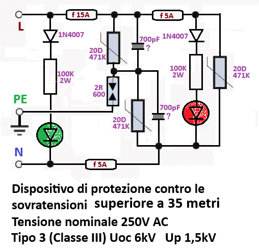

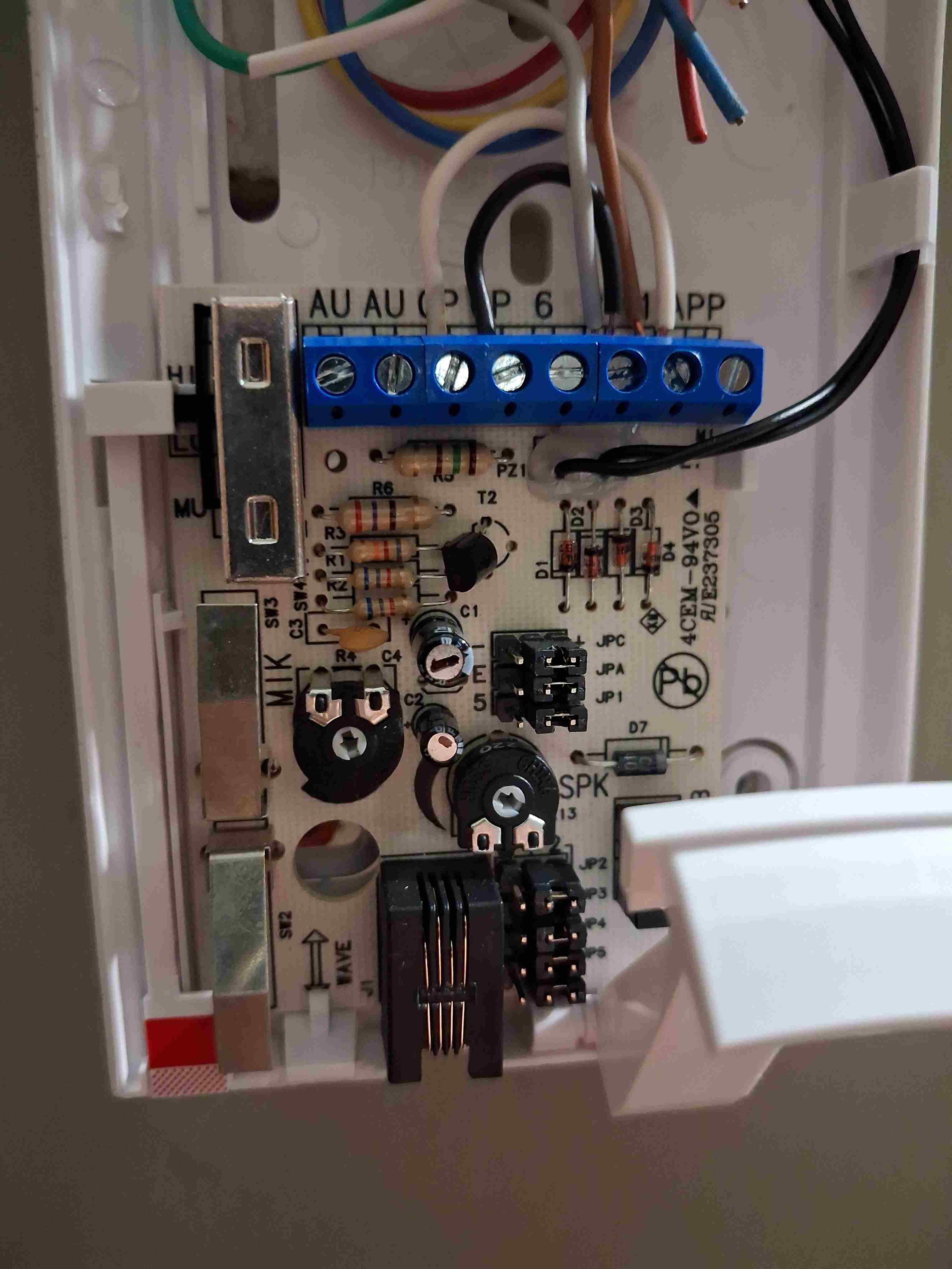

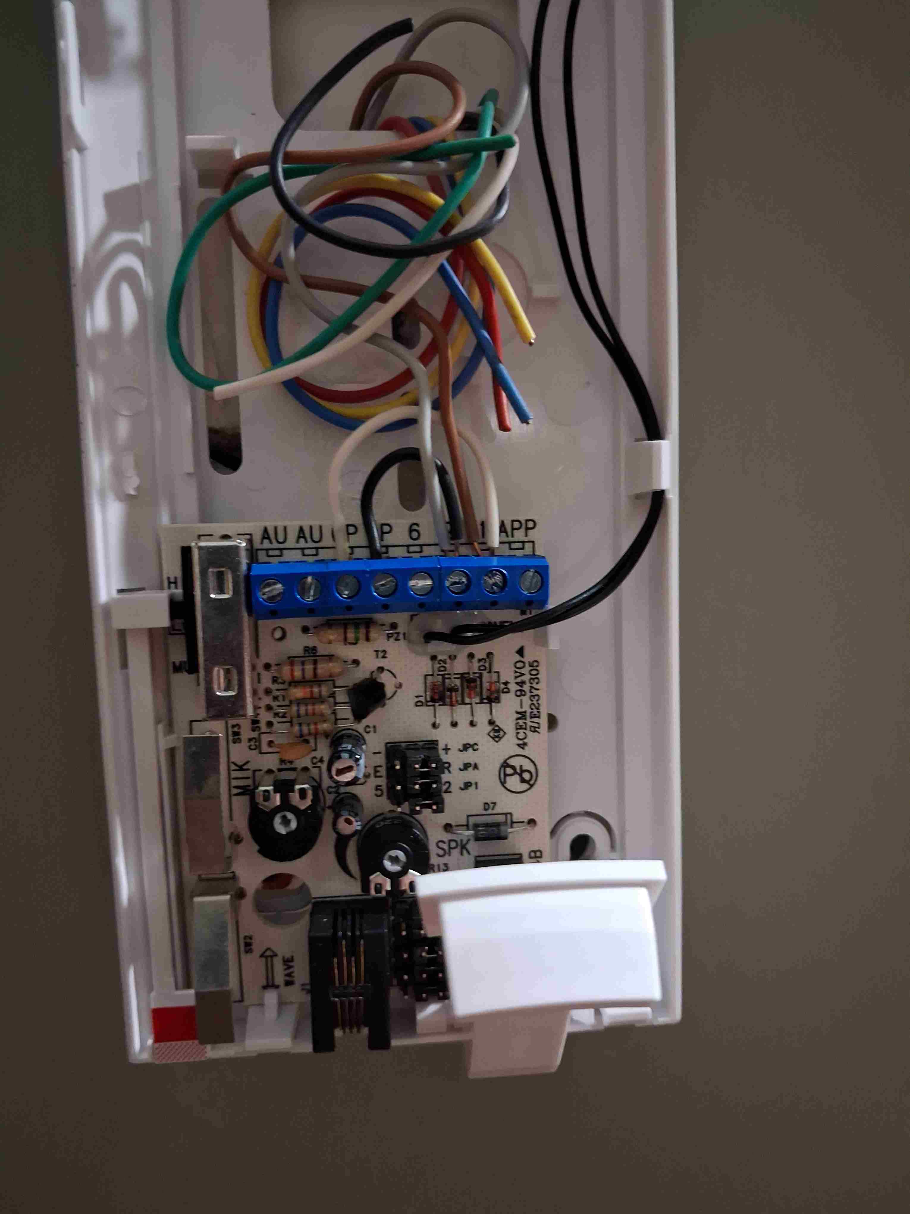

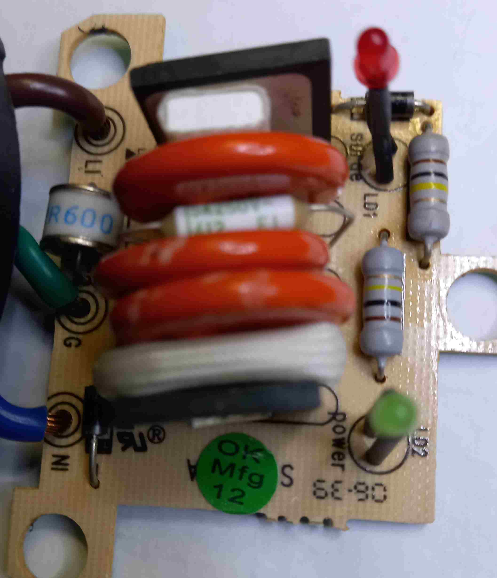

secondo me il modo per toglierlo c'è, diciamo che se non è mai stato smosso ci sarà da cristonare parecchio. se ricordi il marchio magari trovi i disegni sul sito
polti instant i50.30. vaporella. Buzzerr suona costantemente.
Stefano Dalmo ha risposto a pino37 alla discussione in Piccoli elettrodomestici
Il passaggio attraverso la piastra . -
Problema non suona da vecchio URMET 2016 a 1133/5 impianto condominiale
Simoncinozz ha risposto a Simoncinozz alla discussione in Citofoni, videocitofoni e intercomunicanti
Lasciandolo attaccato intendi: stacco il filo blu e bianco dal ronzatore e lo attacco nello slot 9 del citofono? Insieme al ponticello? -
polti instant i50.30. vaporella. Buzzerr suona costantemente.
pino37 ha risposto a pino37 alla discussione in Piccoli elettrodomestici
certamente, ma anche togliendo la molletta il tubo è incollato. Credo x le alte temperature. 2) L'acqua dove viene riscaldata? Non ha una caldaia se non la piastra sola. Dove si ottiene il vapore? -
Salvavita che scatta dopo aver tolto cavo Hdmi
drn5 ha risposto a michy1990 alla discussione in Schede madri e alimentatori PC
Suona strano... Monitor e pc sono collegati alla stessa presa o a due prese diverse? E' intervenuto il differenziale (salvavita) o il magnetotermico? E' la prima volta che usi quel pc collegato a quel monitor? O li avevi già usati magari collegati in altro modo? -
BOSE Cinemate II serie spento
Riccardo Ottaviucci ha risposto a Riccardo Ottaviucci alla discussione in Radio - Stereo - Autoradio - HiFi - CD - DVD
non mi ricordo nemmeno dell'apparecchio,figuriamoci🤣 -
Riccardosat ha aderito alla comunità
Sarebbe una vergogna se non si potesse svitare. Bada che essendo sottosopra se lo guardi dall'altro devi girare in senso orario per svitarlo.
Relè 5V sempre eccitato - Si può fare ?
redlion3210 ha risposto a redlion3210 alla discussione in Elettronica Fai da te
Grazie Livio, In realtà ci avevo pensato ed è tutto più semplice, ad esempio con il Finder 40.52.8.230, ma la sua scheda tecnica riporta un consumo di 1,2 VA per la bobina. Con il microrelè 5V siamo a circa 0,3 Watt (0,065A * 5V) , per questo ero andato sulla soluzione in CC a bassa tensione. -
Se come ipotizzo è incassato , C'è bisogno di una chiave apposita . Se lo fai vedere anche a noi magari..
Salvavita che scatta dopo aver tolto cavo Hdmi
michy1990 ha inserito una discussione in Schede madri e alimentatori PC
Ciao a tutti, vorrei spiegare in dettaglio la situazione. Ieri ho preso una scheda videoASUS DUAL NVIDIA GeForce RTX 3050 per montarla su un PC desktop di cui allego le caratteristiche: 1) Alimentatore cx450m 2) Asrock b150m 3) Processore i5 6500 Il problema è che una volta montato il tutto, all'accensione è andato bene,ma tolto il cavo Hdmi è saltato il salvavita. Presumo che sia stato alimentatore. Secondo voi se,una volta sostituto l'alimentatore con uno da 1000W(Coller master silente pro,tale scheda video vada bene per la configurazione di PC che ho in mio possesso? Grazie mille -
Mivar 16M1 linee di ritraccia rgb visibili in alto
PioBove ha risposto a PioBove alla discussione in Mivar
diciamo che ho risolto quel problema... lo testo qualche settimana per vedere che accade. -
Filtro per termoconvettore Airmec
antoniob ha risposto a antoniob alla discussione in Componenti Riscaldamento
Ciao, grazie per le indicazioni. -
Matt94FF ha iniziato a seguire Citofono bitron video non suona
Citofono bitron video non suona
Matt94FF ha inserito una discussione in Citofoni, videocitofoni e intercomunicanti
Buongiorno, ho sostituito un vecchio citofono bitron video con questo nuovo. Il vecchio era un 4+1 adattato con la scheda AN0218 a 2 fili. Perfettamente funzionante lo cambiavo per via dell'estetica retro. Quello nuovo funziona in toto apre la porta, si sente benissimo la voce ma, se premo il pulsante non suona all'interno. Ho seguito le istruzioni modificando la posizione dei jumper tuttavia nulla. -
Grazie Stefano, provero' a pulire i filtri sotto lavello. Ma l'aeratore della doccetta si puo' sostituire? Io ho provato a svitare (senza forzare) la parte finale ma non viene.
Dubbio su scaricatore di sovratensione
reka ha risposto a Viandros alla discussione in Interruttori differenziali, magnetici e termici
sì, se togli il coperchi odovresti vedere la sigla completa dello scaricatore, con quella cerchi la cartuccia sostitutiva -
Problema perdita pressione caldaia Beretta Mynute rain
Stefano Dalmo ha risposto a Briciolo89 alla discussione in Guasti/Problemi Riscaldamento
Bene 😊 grazie pet l’aggiornamento. -
Livio Orsini ha iniziato a seguire Relè 5V sempre eccitato - Si può fare ? e Scaricatori
Scaricatori
Livio Orsini ha risposto a m.franco alla discussione in Componenti elettronici ed equivalenze
Sono effettivamente dei condensatori con isolamento 450Vac - Oggi
Salvamotore + Fusibili ?
Livio Orsini ha risposto a Gumbo alla discussione in Didattica Inverter - azionamenti - motori
La derivazione che andrà ad alimentare la presa/le prese deve essere protetta da fusibile o MGT alla partenza. Questo dicono le normative. -
Relè 5V sempre eccitato - Si può fare ?
Livio Orsini ha risposto a redlion3210 alla discussione in Elettronica Fai da te
I relè sono progettati, salvo altra indicazione esplicita, per rimanere eccitati a tempo indefinito. Io però ti sconsiglio questo accrocchio. Usa un relè con bobina eccitata direttamente dalla rete 230V; oltre ad avere una maggior affidabilità il sistema risponde più velocemente. Tra l'altro un relè con bobina coman data 230 Vac consuma molto meno. -
Problema perdita pressione caldaia Beretta Mynute rain
Briciolo89 ha risposto a Briciolo89 alla discussione in Guasti/Problemi Riscaldamento
Salve a tutti scusate l’assenza ma sono stato piuttosto male. Non ho trovato perdite e la caldaia magicamente funziona, secondo il tecnico delle Beretta potrebbe essere stata aria nel circuito visto che non si accendeva il riscaldamento da quasi due anni. Possibile? Ad ogni modo la stiamo usando da 4 giorni adesso e finora tutto bene, non è mai scesa sotto l’1 di pressione. -
Dubbio su scaricatore di sovratensione
Viandros ha risposto a Viandros alla discussione in Interruttori differenziali, magnetici e termici
Ok, ricapitolando: Siemens 3nw7 053 è un portafusibile a valle del generale. Deve per forza essere integro poiché nell'appartamento tutto funziona regolarmente. Siemens 5sd74 è uno scaricatore di sovratensione di tipo 2, quindi è esso stesso una cartuccia sostituibile. sulla barra DIN resterebbe solo la scocca preposta ad ospitarlo. Corretto? Grazie per l'immenso supporto. Allego immagine dell'intero quadro elettrico. -
Toshiba R1500 - Disturbo incontrollato di fondo
Marco1461 ha risposto a Marco1461 alla discussione in Radio - Stereo - Autoradio - HiFi - CD - DVD
Intendi il TR11 (Afamp) e il TR12 (Driver)? Vediamo domani se riesco a registrare un audio -
Scaricatori
m.franco ha risposto a m.franco alla discussione in Componenti elettronici ed equivalenze
AIUTO!! Caldaia che che fa saltare il differenziale SOLO quando è fredda (tutte le notti invernali)
JJKelly ha risposto a albericoss alla discussione in Guasti/Problemi Riscaldamento
Non dici in che tipo di locale è installata la caldaia, se chiuso o aperto, se umido, etc... Prova a mettere una stufetta elettrica nel locale, o a riscaldare i vari componenti con un phon industriale; così cominci a discriminare se è una questione di temperatura o di umidità/condensa. -
Bimby TM5 non legge le Bimby stick
Dumah Brazorf ha risposto a receiver alla discussione in Piccoli elettrodomestici
Rabbrividisco nel riscontrare che quell'affare ha pure aggiornamenti del software/firmware. Ti conviene verificare se puoi aggiornare, magari corregge problemi con le stick.
