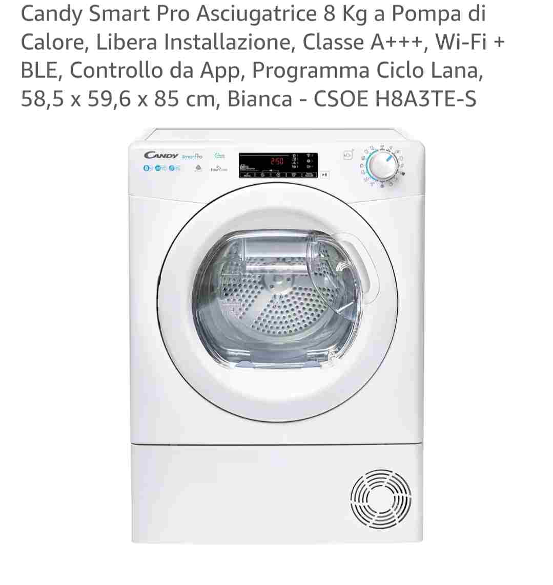

Antonio77plc ha iniziato a seguire Sensore asciugatrice candy
Sensore asciugatrice candy
Antonio77plc ha inserito una discussione in Componenti elettronici ed equivalenze
Buongiorno, qualcuno sa dove si trovi esattamente il sensore dell'asciugatrice Candy come da foto allegata? -
Sostituzione faretti GU5.3 con GU10, chiedo consigli tecnici e pratici
Maurizio Colombi ha risposto a Honig alla discussione in Illuminazione interni
Fino a prova contraria, si parla di trasformatori "elettromeccanici che pesano una cifra"... O non hai letto attentamente il primo post, o non lo hai capito, o non sai di cosa si parla, altrimenti non avresti scritto quello che hai scritto. In ogni modo, hai sempre ragione. - Oggi
FRIGORIFERO COMBINATO SAMSUNG RL58GRGIH
fisica ha risposto a franco156 alla discussione in Frigoriferi - Congelatori
Mah, senza conoscere la logica di funzionamento del frigorifero, il posizionamento della resistenza di sbrinamento, le reciproche potenze, le masse in gioco, difficile interpretare correttamente la differenza di slope. forse la risposta corretta la puo' dare solo il progettista. Altrimenti confermo la risposta di Stefano! -
Consiglio modello/marca caldaia condensazione
giorgio17 ha risposto a angierada alla discussione in Impianti Riscaldamento
Le pompe di calore hanno la resistenza integrata. -
Elettrificatore per recinti Elpa con strano comportamentoo
Livio Orsini ha risposto a Leone2285 alla discussione in Elettronica generica
Tantissime! È uno dei corollari del teorema di Murphy!😁 -
Livio Orsini ha iniziato a seguire inverter per tornio e Fase-neutro e fase-terra tensioni differenti a favore della terra?
Fase-neutro e fase-terra tensioni differenti a favore della terra?
Livio Orsini ha risposto a kym alla discussione in Altro su impianti elettrici civili
Anche se fossi in Italia, in genere troveresti misure simili. Anche a casa mia dove il contatore dista meno di 200m dalla cabina di trasformazione da media a bassa tensione, il neutro ha una differenza di potenziale rispetto alla terra. Di norma si considera la terra come potenziale zero o di riferimento, però è uno zero...variabile. Inoltre la linea ha una sua resistenza, quindi se circola corrente c'è una differenza di potenziale. -
Aiuto per sostituzioni motori apertura automatica serra
Livio Orsini ha risposto a Galma81 alla discussione in Motori - Generatori
Non c'è alcun diritto di autore, in rete trovi dozzine di questi schemi con cui fare inversione di moto con motori monofasi con avvolgimenti asimmetrici. -
Per rpima cosa devi acquistare un inverter che sia in grado di erogare in modo continuativo la corrente nominale, ovvero quella scritta sulla targa, del motore che andrà ad alimentare. Poi deve essere un inverter a controllo vettoriale. Inoltre sappi che se controlli la coppia imponendo un valore di coppia limite, per non superare quel valore il motore rallenterà automaticamente sino ad, eventualmente, fermarsi. Da ultimo non capisco perchè tu voglia controllare la coppia durante la filettatura. Solitamente si impone una velocità di mandrino da cui discende la velocità di avanzamento in funzione del passo di filettatura. Ho ancora vecchi ricordi (oltre 60 anni fa) di quando il professore di tecnologie meccaniche si divertiva a farci calcolare le quaterne di ruote necessare a realizzare filetti con passi strani. Pubbilaca una foto, leggibile, della targa del motore del tuo tornio.
Luca_Acqua ha iniziato a seguire Telecomando montacarichi
Portatile Asus X541U bloccato su logo iniziale
Leone2285 ha risposto a Leone2285 alla discussione in Asus
Ciao Marco e grazie per avermi risposto. Su tuo consiglio sono entrato nel BIOS ed ho seguito questo video https://youtu.be/VyOA2FFMafA?si=-SOxcGb8pZsPJegN Non appena faccio salva ed esci il pc si spegne e si accende sul logo iniziale senza caricarsi. -
Elettrificatore per recinti Elpa con strano comportamentoo
Come temevo l'elettrificatore dopo qualche giorno di funzionamento lo ha trovato spento. Vado ad aprire l'involucro che copre la scheda e non trovo i 9V di alimentazione. Controllo l'interruttore e funziona. I componenti nel circuito oscillatore presentano i valori corretti. Ricollego la batteria e parte a primo colpo. Fatto funzionare per più ore non ha presentato alcun problema. Ho solo spruzzato del disossidante sul selettore e sui contatti in generale. Domani sono curioso di vedere se parte alla prima accensione. Mi sembra il famoso dualismo onda-particella, in questo caso è l'elettronica a prendersi gioco di me. Difatti non funziona quando non sono presente e appena mi avvicino per fare qualche misura e capire dove sta il guasto riprende a funzionare perfettamente. @Livio Orsini hai avuto esperienze simili? -
Consiglio modello/marca caldaia condensazione
JJKelly ha risposto a angierada alla discussione in Impianti Riscaldamento
Concordo in pieno, e aggiungo 2 cose: -1 L'accumulo garantisce temperature ACS molto più stabili, e minori attese per richieste intermittenti. -2 L'ideale sarebbe un accumulo separato con possibilità di inserire una resistenza elettrica (in caso di guasti invernali alla caldaia, almeno l'ACS è sempre disponibile. E in estate puoi chiudere il gas alla caldaia, magari per fare con tutta calma manutenzione alla caldaia stessa o ai radiatori) -
Un buon client di posta elettronica e anche facile e con il layout più configurabile?
foxadriano ha risposto a foxadriano alla discussione in Email client Windows
- Ieri
Fase-neutro e fase-terra tensioni differenti a favore della terra?
ivano65 ha risposto a kym alla discussione in Altro su impianti elettrici civili
inanzitutto dovresti spiegare come e' realizzato l'impianto , cosa sia un misto TNC e TT non dice nulla. in che nazione sei? -
Portatile Asus X541U bloccato su logo iniziale
Marco Fornaciari ha risposto a Leone2285 alla discussione in Asus
Intanto con a giusta combinazione di tasti avvia il BIOS (dovrebbe essere F2) e fai la verifica del disco fisso e della RAM. E pure del boot. -
Questo portatile una volta acceso si blocca sul logo iniziale di Asus. Avete qualche soluzione?
Fase-neutro e fase-terra tensioni differenti a favore della terra?
Marco Fornaciari ha risposto a kym alla discussione in Altro su impianti elettrici civili
Scordalo. Uno strumento serio per quelle misure non costa meno di 2000 € + IVA. Ma cosa intendi per Metrel, sii più preciso, diversamente non dici nulla di utile. Quindi per i test dei differenziali serve uno stumento specifico, costo da 1000 € + IVA. Dietro una tastiera e almeno 1500 km è impossibile dare una risposta alle tue misure, ma a grandi linee: - misure eseguite in modo errato - impianto non a regola d'arte. Se sono veri 16 V tra terra e neutro è da togliere corrente prima di subito, poi se il sistema è veramente TT e con neutro a terra anche in casa tua, la tensione tra neutro e terra deve essere zero e basta. In altri tipi di distribuzione fino a 4 V ci può stare. Quelle misure vanno fatte da un tecnico esperto, non dal primo elettricista che passa di lì: anch'io le faccevo fare da colleghi che le eseguoano quasi ogni giorno e rilasciano adeguata documentazione. Anche in casa mia ogni 5 anni faccio così, poi siccome alla dichiarazione di conformità deve seguire fattura, sono ben contento di pagare "il compagno di merende". -
Aiuto per sostituzioni motori apertura automatica serra
Galma81 ha risposto a Galma81 alla discussione in Motori - Generatori
Io vi ringrazio tutti tantissimo! Vedo di procedere così... copio/incollo all'elettricista (e vi lascio il merito, ovviamente! 🙂 ) Grazie! -
Problema cancello Came Scheda Za2
ROBY 73 ha risposto a Enzo otta alla discussione in Cancelli elettrici
Sicuramente va meglio quello blu a sinistra in cui c'è scritto "Spray per contatti", l'altro Super 6+ è un lubrificante generico (che personalmente non ho mai sopportato usare sui contatti elettrici, è troppo oleoso): https://mediaserver.berner.eu/datasheets/DATASHEET_61875437[P]_IT17_itIT.pdf Spruzzane un po', aspetti una ventina di secondi e spazzola via con un vecchio spazzolino da denti o una cosa simile, aspetta che si asciughi, oppure asciugalo tu con un panno pulito e vedi come vanno le cose. ------------------------- Ma alla fine hai cambiato i componenti che ti ho indicato? Hai provato a ponticellare 2-C1? -
kym ha iniziato a seguire Fase-neutro e fase-terra tensioni differenti a favore della terra?
Fase-neutro e fase-terra tensioni differenti a favore della terra?
kym ha inserito una discussione in Altro su impianti elettrici civili
Buona notte, vista l'ora..... Giocavo con un Metel in prestito e tra i vari test c'è la tensione tra F-N, F-PE, N-PE e li ho fatti tutti. Tra F-N ho 238-240v Tra F-T ho 243-245v Tra N-T ho 16v Come si spiega la tensione più alta tra fase e terra di quella tra fase e neutro????? Impianto TN-C-S misto TT. A proposito, un tester economico ma abbastanza realista per la misura della terra ed un'altro per i differenziali? -
Acqua calda sanitaria sa di gomma
eric64 ha risposto a eric64 alla discussione in Guasti/Problemi Riscaldamento
Ha ragione, ho guardato i flessibili sotto la caldaia, sono in acciaio estensibile, non possono avere parti in gomma internamente. Quindi la causa del problema non può essere lì. Cosa potrebbe essere allora? -
Br1992 ha aderito alla comunità
Gruppo elettrogeno
Marco Fornaciari ha risposto a pasderasis72 alla discussione in Progettazione impianti elettrici civili e terziario
Hai scritto abitazione, ma intendi villa singola privata o condominio? Le case a schiera o le bifamiliari, di fatto e per le norme, sono un condominio. In villa singola privata di fatto lo installi perché lo vuoi, in condominio lo installi solo se non ci sono opposizioni. Tecnicamente la soluzione è semplice: con due contattori interbloccati: e questo è il principio. Ma vediamo le regole del gioco: 1- si parte dal fatto che se manca Enel il fotovoltaico si spege, e non può essere diverso per ragioni di sicurezza 2- occorre un quadro interposto tra Enel + forovolataico, che con le oppoprtune apparecchiature legge la presenza di tensione da lì 3- nel quadro ci sono anche le apparecchiature che leggono la presenza tensione dal generatore 4- quindi nel quadro entrano due linee, una da Enel + FV, l'altra al generatore 5- eventualmente nel quadro ci sono le apparecchiature per avviare automaticamente il generatore 6- la presenza di Enel+ FV chiude un contattore che alimenta tutte le tue utenze da quella linea quando presente 7- l'assenza di Enel + FV e la presenza di tensione dal generatore chiude un secondo contattore che alimenta le tue utenze da quella linea 8- i due contattori non devono per nessun motivo essere chiusi contemporanemente, quindi serve anche l'interblocco meccanico 9- durante le commutazioni, ritardate, c'è la mancanza di alimentazione alle utenze 10- per sopperire al punto 9 eventualmente installare uno o più UPS per alimentare le utenze prioritarie 11- va da se che le tue utenze sono alimentate a valle dei due contattori 12- eventualmente il generatore potrebbe alimentare anche solo una parte delle tue utenze 13- in base alla potenza del generatore ci sono precise procedeure per l'installazione e l'uso, il rumore e loscarico dei fumi sono due aspetti importanti 14- nell'installare un generatore sono di fondamenatle importanza le relative norme antincendio 15- a seconda delle potenze in gioco i contattori potrebbero essere degli interruttori motorizzati. Chi ti vende il generatore è in grado di fornirti il quadro sopra descritto, ma se di modesta potenza e lo compri da un brico o ferramente devi rivolgerti ad un elettricista esperto o/e a un progettista abilitato per fare una corretta installazione. Ma forse ti conviene valutare di incrementare l'accumulo con batterie e quando manca Enel usare appunto le batterie, bisogna realizzare tutto l'impianto FV affinchè ciò sia possibile. Ovviamente ci vuole un progettista con le necessarie conoscenze, e che prima di tutto studi e valuti bene le tue richieste/esigenze. Anche in questo caso c'è la mancanza di alimentazione alle utenze durante le commutazioni, specialmente al ritorno di Enel, che è obbligatorio per ragioni di sincroniso della frequenza e di sicurezza. -
Sostituzione faretti GU5.3 con GU10, chiedo consigli tecnici e pratici
kym ha risposto a Honig alla discussione in Illuminazione interni
Beh, 13 anni fa la pensavi come me 😄 Mi viene il dubbio che non ci capiamo 😅 -
BTicino linea 3000 abbasare suoneria o tempo
pizzetta72 ha risposto a pizzetta72 alla discussione in Citofoni, videocitofoni e intercomunicanti
Allora non capisco perché non funzioni. -
Richiesta info fotocellule Came
ROBY 73 ha risposto a Fabio.Cantele alla discussione in Cancelli elettrici
Ecco appunto, te l'ho detto fin dall'inizio, comunque: E questo è limportante! Ciao prego -
Antonio_205 ha iniziato a seguire inverter per tornio
Buona sera a tutti, vorrei acquistare un inverter da montare al mio tornio per quando faccio filettature, un operazione che richiede bassi giri e una coppia media, il problema è che vorrei controllare questa coppia e qui nasce l'esigenza appunto dell'inverter solitamente mi sembra di capire che gli inverter hanno integrato un controllo sulla corrente che potrei sfruttare per fare un cotrollo sulla coppia giusto? avete consigli? non mi occorre mettere sensori esterni, hanno sensori di corrente integrati? il tornio ho visto che al massimo assorbe intorno ai 6A, ma con marce basse molto meno, intorno ai 4A io lo userei con la marcia più bassa saluti Antonio
