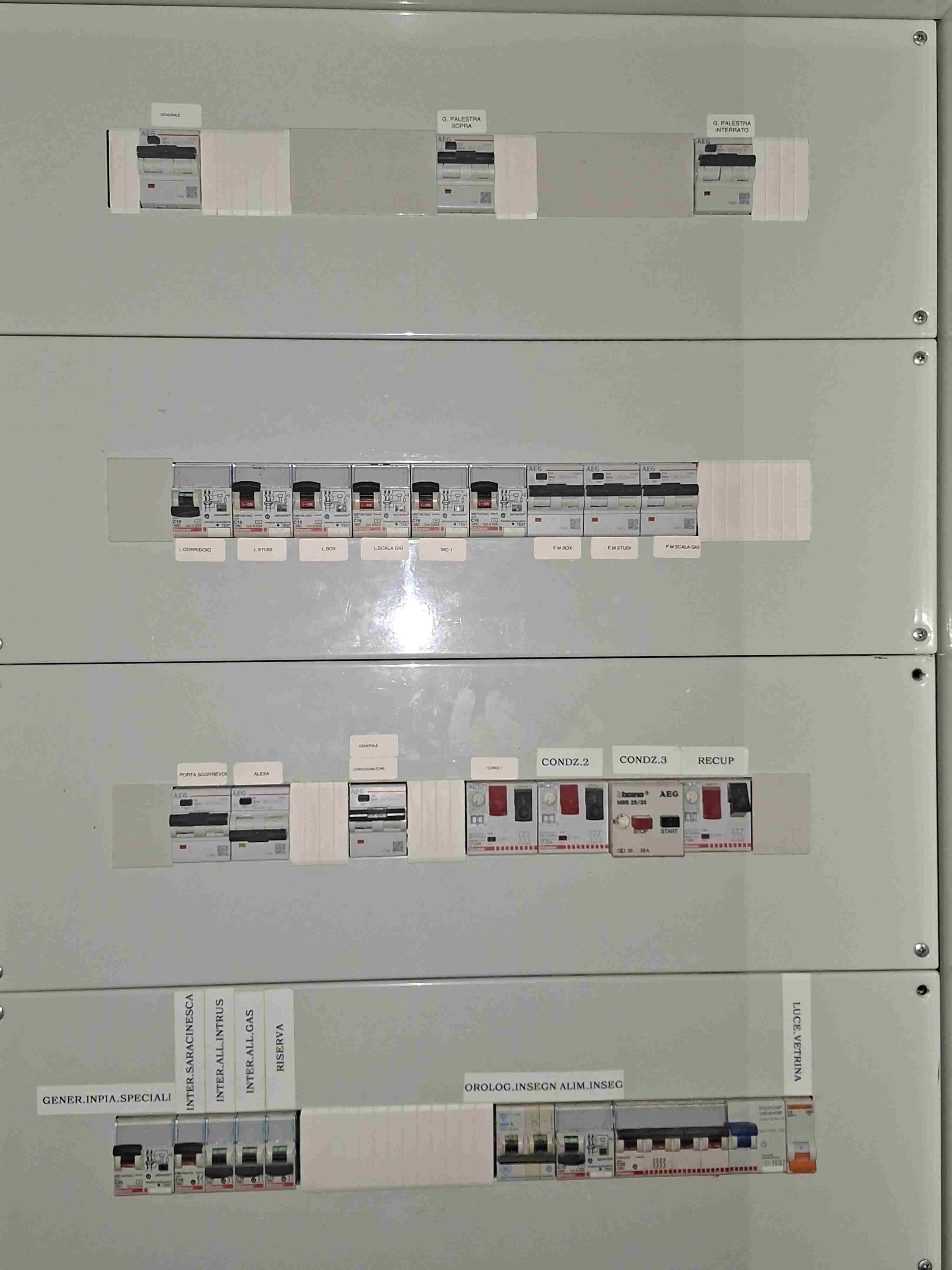

  1. Nell'ultima ora
  2. giugn76
    Porta automatica funzionate ma la notte stacca il C32
    Sicuro che sulla línea c’è collegata solo la porta?
  3. sevenhouses
    Sostituire illuminatore LNB con SCR
    É quello che ho fatto. L'unica cosa è che non ho staccato l'alimentazione al decoder
  4. riosbiles
    Porta automatica funzionate ma la notte stacca il C32
  5. Se per linea intendi filo elettrico quello c'è già con tanto di presa esterna per esterni. Cerco consiglio/indicazione per scegliere le macchine , una per 16A l'altra per 10A. Le stanze ( 1 letto matrim. 1 letto singolo 1 sala) hanno una metratura normale tipica di quegli anni costruttivi. Anche se non raggiungo temperature polari è lo stesso , vorrei capire solo se ce la faccio con 3,3Kw ovviamente senza mandare a palla tutti e 3 gli split contemporaneamente ma sequenziandoli tra il giorno e la notte (per dormire).
  6. riosbiles
    Porta automatica funzionate ma la notte stacca il C32
    Se abbasso il c8 il c32 non scatta la notte ma la porta non funziona se invece alzo il c8 la notte il c32 scatta è evidente che il problema è la porta ma è strano che stacchi prima il c32 ( generale) che il c8 dedicato.
  7. l'importante è arrivare all'unità esterna, se riesci a far passare una linea fino fuori sarebbe l'ideale. Poi le macchine tra loro devono essere collegate coi tubi del gas con cui viaggia sempre anche un cavo elettrico e quindi non serve raggiungerle tutte tramite impianto elettrico le macchine devi sceglierle in base al dimensionamento termico non alla corrente che puoi avere, una volta capito se ti può bastare una macchina da 4, 5 o 6kW (termici) vedi che alimentazione prevede.
  8. Stefano Dalmo
    Dado puleggia non si svita
    Meglio tenere il cesto fermo
  9. reka
    Dado puleggia non si svita
    pneumatica a percussione ok, l'importante è che l'inserto sia fatto bene e non abbia troppo gioco
  10. "salvo un paio di prese a 16A e viaggiano seguendo percorsi diversi." Le prese da 16 A sono : n° 3 in cucina + n° 1 in sala + n° 1 in bagno + n° 1 in corridoio notte. Quella della sala è fruibile anche dall'esterno ed è in terrazzo dove installerei una macchina per 2 split (sala + letto matrimoniale). Dalla camera matrimoniale presa da 10A fruibile dal terrazzo per macchina da 1 split. Che tipi di macchine + split devo considerare se lascio tutto a 3,3Kw ? Grazie.
  11. Stefano Dalmo
    Porta automatica funzionate ma la notte stacca il C32
    Scusa , ma non ho capito se scatta lo stesso il c32 , anche tenendo abbassato il c 8 , che alimenta la porta , perché ti focalizzi sulla porta . ? Ci deve essere un problema di dispersione su altri circuiti .
  12. Onorio81
    Codificare telecomando su scheda Came ZBX74-78
    Grazie per la risposta. Ho seguito la procedura per far apprendere, ma col telecomando "clone" che ho usato come "originale" (non avendone altri) non riesco a farlo funzionare. Qual è la procedura per far apprendere al telecomando il segnale direttamente dalla ricevente montata sul motore?
  13. riosbiles
    Porta automatica funzionate ma la notte stacca il C32
    Confermo anche questa notte è scattato il c32 . Sul trasformatore non è collegata la massa o meglio la massa non arriva all'alimentatore solo fase e neutro. Potrebbe essere quello? Ma perche non scatta prima il c8?
  14. Oggi
  15. mc1988
    Dado puleggia non si svita
    Direi buona (e sei fortunato a poterlo fare, pensa a chi non ha l'aria compressa a casa...)
  16. Maurizio Colombi
    Codificare telecomando su scheda Came ZBX74-78
    Il radiocomando in oggetto è un banalissimo codice fisso a 433, quindi è semplicissimo da far apprendere ad un copiatore (se l'originale funziona) o alla ricevente montata sul motore. Alcuni radiocomandi copiatori (quello che presumibilmente comprato) nascono anche con la possibilità di generare codici, ma bisogna seguire una procedura indicata sul foglietto delle istruzioni. Tieni presente che, se inserisci un nuovo codice nella ricevente del cancello, tutti i radiocomandi abbinati in precedenza non funzioneranno più.
  17. Buongiorno a tutti. Recentemente il mio telecomando CAME432NA mi ha abbandonato pertanto ho (forse sbagliando) ordinato dei telecomandi su Amazon. Prima di tutto ho provato a clonare il segnale dal telecomando della mia compagna (trattasi di un telecomando universale rettangolare fornito di 4 trasti verticali acquistato presso un negozio) ma non ha funzionato. Ho pertanto provato a configurare i telecomandi direttamente dal cancello: ho smontato la plancia e ho trovato i tasti CH1 e CH2, tenendo premuto CH1 lampeggia ma premendo il il tasto del telecomando non ho nessuna reazione. Ora sono una fregatura i telecomandi acquistati on line o sono io che sbaglio qualcosa? Grazie mille in anticipo.
  18. anguspap
    Dado puleggia non si svita
    Ok,scalderò,usare una buona pistola pneumatica(beta)è una buona o cattiva idea (oltre a scsldare,ovviamente)?
  19. Si certo i locali comuni, davo per scontato. Non sono tanto d'accordo sul fatto che l'amministratore non abbia responsabilità sui locali " privati" meglio sugli impianti privati. L'amministratore persona giuridica ed è obbligato a segnalare le novità e gli obblighi di legge in quanto l'adeguamento legislativo porta sicuramente una gestione del rischio, in questo caso incendio ed elettrocuzione che coinvolge tutto il condominio, il condominio ha senz'altro dei collaboratori esterni, pulizie, giardinaggio ecc e questi lavoratori debbono essere edotti sul rischio, se l'elettrocuzione avvenisse per mancato adeguamento l'amministratore andrebbe in guai seri per le parti comuni l'eventuale incendio su parti comuni o che innesca su pari private ha senz'altro ripercussioni sull'intero stabile. Perciò nel verbale di assemblea deve essere riportato l'obbligo che scatta dal..... Le proposte dell'amministratore per ottemperare ad esso eventuali preventivi ecc e l'avvertimento che si informerà le competenti autorità se entroxxx l'adeguamento non sarà portato a termine. In questo caso l'adeguamento degli impianti elettrici, ma vi sono gli impianti di sollevamento ( ascensori) impianti a gas, riscaldamento ecc. Non ultimo le autorimesse. Quando si tratta di spendere il braccino corto impera, ma l'ex sed lex
  20. reka
    Dado puleggia non si svita
    se c'è frenafiletti forte DEVE essere scaldato.
  21. Da mia esperienza, gli impianti di quel periodo sono quasi esclusivamente gestiti dalla linea 10A, salvo un paio di prese a 16A e viaggiano seguendo percorsi diversi. Per cui è complesso rivedere senza lavori sostanziosi
  22. anguspap
    Dado puleggia non si svita
    È impresso sulla puleggia la scritta "open" con tanto di freccia verso destra
  23. Stefano Dalmo
    Dado puleggia non si svita
    E chi lo ha detto che si svita in senso orario ? Dove lo hai letto?
  24. anguspap
    Dado puleggia non si svita
    Che si svita in senso orario
  25. Grazie! E confermo, cambiata la scheda display è tutto tornato a funzionare correttamente (senza nessuna configurazione necessaria).
  26. Stefano Dalmo
    Dado puleggia non si svita
    Che intendi per dado sinistro?
  27. Meglio così 👍
  1. Carica più attività
