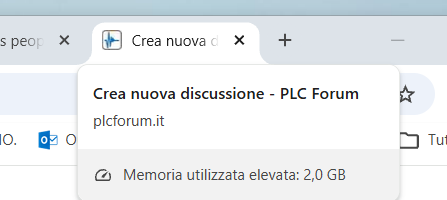

Ho provato a misurare anche con un multimetro analogico ( sanwa yx361tr ) tanto per togliere il dubbio ma le misure sono quasi uguali .
Tensione sul profilo in alluminio di montaggio pannelli FV
cristian67 ha risposto a cristian67 alla discussione in Fotovoltaico
Misura fatta col tester, non avendo la pinza amperometrica. Inserito tester in modalità mA tra il filo di terra proveniente dai profili del tetto e la terra dell'impianto di casa. Misuro 1,2 mA con inverter inserito e 0,4 mA con inverter spento -
Non riesco a vedere Rai Radio 2 Visual HD (202) su un televisore, su gli altri si vede
snipermosin ha risposto a jacoscar alla discussione in Impianti TV
Vedi se la tv dispone di test diagnostico del segnale e quaità con le classiche barre e facci sapere con quale livello e qualità ricevi quella frequenza. -
Di solito la tensione di accensione del cinescopio proviene direttamente dal secondario del trafo eat e non è a frequenza di rete ,pertanto il tester in AC da misure sballate.
Anche io dove posso vado sempre di bus, utilizzando siemens dove possibile vado di Profinet. L'unico mio dubbio è riguardo alle alimentazioni. Mi succede spesso di "sezionare" le alimentazioni a zone, per facilitare la ricerca guasti sopratutto in impianti con cose sparse a distanze considerevoli l'una dall'altra. Con i relè viene facile perchè il plc ha sempre la stessa alimentazione, mentre cambia il comune sulle bobine e si puo andare anche a cambiare anche sul singolo relè. Nel caso di uscita diretta dal plc invece, sei vincolato almeno in un banco da 8bit di solito quindi bisogna pensare distrubuire bene anche le eventuali scorte anche in base a questo. Per quanto riguarda le "ciabatte", purtroppo non ho mai avuto il piacere di utilizzarle. In certi posti purtroppo faccio molta fatica a convincere i clienti a cambiare sistema andando con periferiche su bus a bordo macchina/impianto piuttosto che utilizzare le classiche JB cablate con cavo multipolare. Di sicuro anche queste ultime facilitano enormemente la vita sotto tutti i punti di vista: ingombri, cablaggi, moduli I/O lato quadro, cavi e canale, morsettiere.. Rilegendo mentre scrivo mi viene il dubbio che sia io in grado di spiegare le cose, altrimenti non capisco perchè rimanere inchiodati alla "mentalità" di 30 anni fa visto che vedo solo vantaggi. 😅
Livio, nei momenti di maggior rallentamento passo anche io a firefox, ma mi scoccia avere due browser diversi, operativi contemporaneamente. E' anche vero che chrome è famoso come mangiarisorse, ma qua si esagera! pensa che in questo momento sono arrivato a 2900 MB...
Anomalia caldaia immergas
Pappardella ha risposto a Pappardella alla discussione in Componenti Riscaldamento
Ciao grazie della risposta. Scusa ma non ho capito la domanda. Il riscaldamento adesso è escluso, sono solo su acqua sanitaria... -
Livio Orsini ha iniziato a seguire CONSUMO RAM DEL TAB PLCFORUM
Io uso Firefox e la RAM totale impegnata, con 2 pagine di PLCForum aperte, è 64MByte. Però essendo loggato come moderatore non vedo tutta la pubblicità.
Anomalia caldaia immergas
Pappardella ha risposto a Pappardella alla discussione in Componenti Riscaldamento
Buonasera Livio, è sempre un piacere sentirti! Grazie della risposta. A fiamma spenta e acqua fredda segna sempre una temperatura assurda tipo 90 gradi... -
Geogeo ha aderito alla comunità
fisica ha iniziato a seguire CONSUMO RAM DEL TAB PLCFORUM
Apro questa discussione, in quanto sul mio portatile ho notato un ampio consumo di RAM per il tab relativo a PLCFORUM. Nello screenshot appena fatto si vede quanto dico. giusto per coerenza, ecco anche lo screenshot del gestore attività Mentre una volta tenevo sempre presente il tab plcforum per comodità, adesso preferisco chiuderlo perchè la macchina subisce un pesante rallentamento. Accade anche ad altri? Qualcuno ha dei suggerimenti? Magari la cosa è legata alla quantità di popup pubblicitari (ed invasivi) presenti? Attualmente uso W11 e browser chrome 64bit, ovviamente aggiornato. Grazie
pigroplc ha iniziato a seguire Relè di interfaccia per uscite plc
facciamo impianti da 500 output minimo tutti senza rele di interfaccia. Per le valvole pneumatiche e teleruttori si usano uscite da 0,5A e per Valvole per oleodinamica che di targa assorbono 1,25A oppure 1,49A si usano uscite da 2A Standard Siemens Balluff Murr ecc. (Safety quando serve). i relè intermedi causano solo problemi a mio avviso. Storico problemi? Zero, almeno dal 2008 anno in cui ho iniziato ad utilizzare gli ET200 Eco della Siemens. Se si guasta qualcosa è roba meccanica....
Non riesco a vedere Rai Radio 2 Visual HD (202) su un televisore, su gli altri si vede
jacoscar ha risposto a jacoscar alla discussione in Impianti TV
Sono andato sulla pagina aggiornamento software, ha fatto un aggiornamento, ho rifatto la ricerca dei canali, non l’ha trovato neanche stavolta -
Ho appena fatto il test, mi da sempre 3.8 V sui pin del crt e la luminosità è sempre bassa , ho lasciato acceso per un minuto ma non ha cambiato nulla, il trasformatore piccolo che ho collegato al filamento è diventato abbastanza caldo al tatto, non scottava però era caldo, o è troppo piccolo e non c'è la fa oppure il problema è altro.
Lavastoviglie Ariston LFT 11M 132C non funziona correttamente...
Stefano Dalmo ha risposto a elettr2 alla discussione in Lavastoviglie
Bene 👍 - Oggi
Livio Orsini ha iniziato a seguire Rame diventato nero e Prolunga cavo elettrico 100 metri per utilizzi in campagna
Prolunga cavo elettrico 100 metri per utilizzi in campagna
Livio Orsini ha risposto a AngelinoS alla discussione in Altri argomenti elettrici
Io ho preso una matassa da 100m di 3x4mm2 e l'ho avvolta su di un tamburo per avvolgere le canne da irrigazione. Il tamburo ha il suo manico e le sue ruote, quindi è facilmente trasportabile in giardino. Come ha scritto Maurizio bisogna srotolare completamente il cavo perchè, quando è avvolto, è un'induttore di valore non trascurabile. -
Rame diventato nero
Livio Orsini ha risposto a Lukej alla discussione in Installazione impianti elettrici civili e terziario
C'è stato un problema durante la costruzione del cavo. Tra l'operazione di trefolatura e quella di ricopertura con l'isolante il rame si è ossidato. L'ossido oltre ad essere cattivo conduttore elettrico, spesso rende più fragile il rame. Quel cavo è inutilizzabile. -
Alimentatore e voltmetro .... Faccio il botto ??
Livio Orsini ha risposto a spippolone alla discussione in Elettronica generica
Non va bene come lo hai fatto . Non devi mettere i resistori in serie al diodo. Togli il diodo, togli il gruppo R-C in serie al ponte. All'uscita del ponte fai un partitore resistivo con un resitore da 220kohm dal positivo in serie ad un potenziometro da 3kohm verso il negativo del ponte. Tra cursore e negativo metti un condensatore elettrolitico da 100µF 50V. In parallelo al condensatore metti il voltmetro. Il potenziometro serve per tarare la lettura del voltmetro. Con un tester leggi l'alternata di rete e tari il potenziometro in modo che il vltmetro in cc legga lo stesso valore, anche se in realtà è 1/100 circa. -
GiacomoRossi ha aderito alla comunità
Non riesco a vedere Rai Radio 2 Visual HD (202) su un televisore, su gli altri si vede
ALLUMY ha risposto a jacoscar alla discussione in Impianti TV
Ultimo tentativo, dopodiché si dovrà vedere l'antenna. Cerca se c'è disponibile un aggiornamento software e se sì, installalo. Resto in attesa... -
Prolunga cavo elettrico 100 metri per utilizzi in campagna
Marco Fornaciari ha risposto a AngelinoS alla discussione in Altri argomenti elettrici
Se vuoi robustezza meccanica devi usare il cavo arancione. Per raccoglierla esistono gli avvorgicavi con ruote, oppure ne monti uno su un carretto o una cariola. -
Rame diventato nero
Marco Fornaciari ha risposto a Lukej alla discussione in Installazione impianti elettrici civili e terziario
Rendila senza esitare: è un difetto di fabbricazione. A parte il cattivo contatto potrebbe spezzarsi all'interno durante la posa. -
Relè di interfaccia per uscite plc
Marco Fornaciari ha risposto a suppaman87 alla discussione in S7-1500
Il problema degli inverter o apparecchiature simili, dove possibile ormai da anni li collego in rete I/O e risparmio tanto HW. A riguardo dei manutentori il problema è che la scuola insegna nulla oppure va di Arduino, e di cablaggio non se ne parla, ll principo di troppe scuole è: la forbice e il giravite sono strumenti pericolosi e non vogliamo avere a che fare con la 81/2008. O inciampi in un manutentore con almeno 45 anni, o di qualche giovane cha ha lavorato con costoro almeno 5/6 anni. Se poi prendiamo in esame anche la ricerca guasti tramite SW, è quasi notte fonda: leggere i manuali oggi non serve a nulla c'è la AI! Lasciamo perdere. -
Scatta salvavita dopo cambio ammortizzatori - Bosch WAE20037IT/27
mrgianfranco ha risposto a PauloB alla discussione in Lavatrici - Asciugabiancheria
questa cosa mi è successa con l'asciugatrice di casa, qualche gocciolina di acqua deve essere andata dove non doveva e giù il differenziale...l'ho lasciata in pace per due giorni perchè non avevo tempo di smontarla ed eventualmente asciugare tutto ed ha ripreso a funzionare perfettamente ! -
Non riesco a vedere Rai Radio 2 Visual HD (202) su un televisore, su gli altri si vede
jacoscar ha risposto a jacoscar alla discussione in Impianti TV
Provato a fare il reset di fabbrica, non è cambiato niente -
Ok , prima di provare però ho provato a misurare h1 e h2 direttamente staccati dalla schedina del crt perché hanno un loro connettore indipendente con solo due fili e mi da 1.9 Volt , invece una volta montati di nuovo sulla scheda mi da 4.2 V al ingresso del connettore e 3.8 ai pin del tubo . come mai questa differenza
ciao cerco di darti qualche chiarimento: - per quanto riguarda Twincat 2 ricordo che Beckhoff fa qualcosa, tipo un versione particolare del bios del pc sul quale devi installare Twincat 2. Se il pc in questione non ha questa particolarità non ci puoi installare Twincat 2 - per quanto riguarda Twincat 3 non c'è questa particolarità. Su un pc dove è installato Twincat 2 puoi installare il run time di Twincat 3 dopo aver disinstallato il 2 Per quanto riguarda la "chiavetta" di cui parli e la BST è un codice che acquisti da Beckhoff, in pratica è una chiave usb che ha a bordo un tool di Acronis, che in modo abbastanza semplice di consente di fare il backup dell'immagine di un pc per poi poterla all'occorrenza ripristinare, sempre con la medesima chiavetta. Per quanto riguarda le chiavi di licenza quelle di Twincat 3 non sono compatibili con Twincat 2 e viceversa. Il file delle chiavi si trova sul pc nel disco C, nella cartella Twincat se ci navighi all'interno delle sottocartelle trovi una cartella "Targhet" e li dentro ci sono i file di licenza, che ti puoi copiare e salvare. Ricordati che le chiavi sono legate al pc, quindi se cambi pc devi chiedere a beckhoff di farti la migrazione oppure ne devi acquistare di nuove. Spero di essere stato utile un saluto Valvolina
