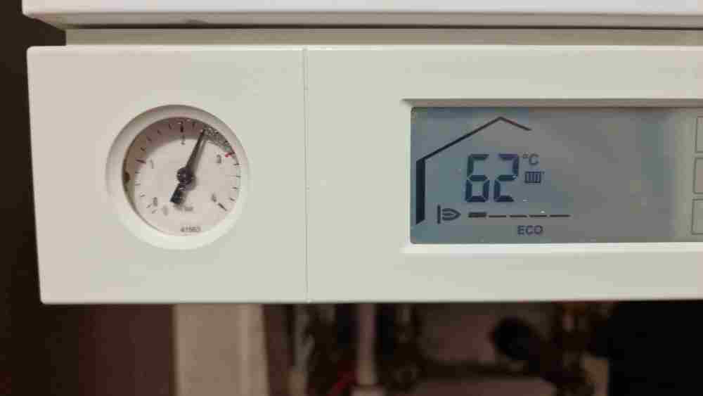

Vaillant tecnoblock vcw 280xe
adrobe ha risposto a comi1988 alla discussione in Guasti/Problemi Riscaldamento
Basta una piccola fessurazione sulla relativa membrana, anche non visibile a occhio nudo, che la slitta della valvola a tre vie non si sposta tutta a sinistra (come dovrebbe se chiedi il riscaldamento). Quindi, per quel che costa, cambia comunque la membrana. Se il problema perssite devi controllare che tutti i piccoli tubicini in rame (alla tre vie ne arrivano tre, ma ce ne sono anche altri) siano puliti internamente. intendi il commutatore idraulico? hai verificato che il relativo micro sia attivato SOLO quando apri l'acqua calda? -
Grazie Livio, quindi basta impostare le uscite come hight all'inizio e poi mandarle come low. Nel programma che mi funzionava quindi inverto hight con low. Come mai questa scelta dei costruttori di pilotare in negativo? Visto che gnd non andrebbe collegato perché lo mettono?
Pressione Caldaia Vitodens 100 w
NovelVino ha risposto a NovelVino alla discussione in Guasti/Problemi Riscaldamento
Buongiorno Stefano, grazie della veloce risposta che in parte mi tranquillizza, ma come avevo scritto il vaso l'ho proprio smontat, tirato via dalla Caldaia e sgonfiato completamente. Devo dire che sgonfiandolo è uscita un pò di acqua dalla valvola dell'aria, ma dalla parte dell'acqua non usciva piú niente, agitandolo si sentiva ancora presenza di liquido interno ma veramente molto molto poco. Poi l'ho rigonfiato e non usciva piú nulla. Di fatto questa è la situazione ora, con riscaldamento in funzione da 1 h. -
problemi con scheda tapis roulant
Livio Orsini ha risposto a andrea-1976 alla discussione in Elettronica generica
Sei un nuovo utente che, probabilmente, non ha letto il regolamento che ha liberamente accettato. Gli accodamenti sono sempre vietati! A maggior ragione se ti accodi ad una discussione inattiva da oltre un anno. Se vuoi risposte devi aprire una tua discussione spiegando chiaramente e dettagliatamente il problema. - Oggi
Cancello elettrico faac + 1control solo
giugn76 ha risposto a Stef1980 alla discussione in Cancelli elettrici
Anche da manuale centralina (credo tu abbia la E024S) spiega come duplicare radiocomando, prova a seguire anche questo. -
Non conviene mai prelevare l'alimentazione dei relè direttamente da arduino, oltre a sovraccaricare il regolatore della scheda c'è il rischiuo che ad ogni commutazione il programma di arduino vada a farfalle. Invertire lo stato iniziale delle uscite non è un problema, lo stabilisci nella funzione di inizializzazione.
adattatore router 4g - antenna esterna
Leone2285 ha risposto a aisenauer alla discussione in WAN e Larga Banda (Wi-Fi - GPRS - UMTS)
Sembra quello. Accertati meglio magari scrivendo al venditore. Io ti ho indicato il primo link trovato. Cercando meglio potrai trovarlo ad un prezzo migliore. Dalla Cina dal nuovo anno verrà addebitato un extra di 2 euro. Quindi cercalo per immagini e se lo trovi in Italia valuti quel che ti conviene di più. -
BOILER Interruttore Bipolare in sostituzione di Unipolare ponticellato
Leone2285 ha risposto a vasce alla discussione in Scaldabagno - Stufe - Condizionatori/Deumidificatori portatili
Per essere ancora più sicuro visto che non hanno rispettato i colori metti il vecchio interruttore su zero e con un cerca fase controlla quale è il filo che porta la fase sullo stesso interruttore. Guardando meglio sembra che abbiano interrotto il neutro ma per i collegamenti non cambia. Se hai qualche dubbio fammi sapere. -
Dubbio su frigorifero White-Westinghouse
Alex2505 ha risposto a Alex2505 alla discussione in Elettronica generica
Perfetto, mi rincuora questa risposta. Ho chiesto questa cosa perché con il vecchio compressore ricordo che non faceva “accendi e spegni ogni 5 minuti, stava un po’ di più” e anche per il fatto che su un altro piano uso un frigorifero ad incasso con un solo compressore e ha cicli di funzionamento completamente diverso, ad esempio sta fermo 30 minuti e acceso 20. Comunque, è un frigorifero che ora uso occasionalmente in quanto è molto grande ed è posto al piano terra. Tra l’altro ho notato che il congelatore fa sempre dei gorgoglii quando è in funzione -
BOILER Interruttore Bipolare in sostituzione di Unipolare ponticellato
Leone2285 ha risposto a vasce alla discussione in Scaldabagno - Stufe - Condizionatori/Deumidificatori portatili
Ciao vasce, fai riferimento al mio ultimo post per il montaggio. L'interruttore che ti hanno venduto ha i 4 PIN come quello che ti ho indicato. Adesso sta a te scegliere se passare il nuovo filo per sfruttarlo come bipolare. Per adesso potresti montarlo come unipolare seguendo il disegno che avevo fatto. Seguilo per bene e non dovresti avere alcun problema. Buone feste. PS I PIN sono 4 perché formati da coppie. Difatti hai 4 viti. - Ieri
Pare che sia la motopompa...per escusione. Non la metto a posto .....la macchina non vale 150 euro di investimento...secondo me
Stefano Dalmo ha iniziato a seguire Pressione Caldaia Vitodens 100 w
Pressione Caldaia Vitodens 100 w
Stefano Dalmo ha risposto a NovelVino alla discussione in Guasti/Problemi Riscaldamento
Togliti tutti questi pensieri , l’unica cosa che potrebbe essere è che il vaso è stato caricato con la presenza di acqua nel suo interno . Quando carichi il vaso il circuito riscaldamento deve essere aperto per consentire all’acqua presente nel vaso di uscire . Attraverso lo sfiato di un termosifone si può fare ma è molto lunga la cosa , si deve gonfiare piano e spettate che finisca di uscire acqua dallo sfiato . se ci sono i flessibili sarebbe più veloce svitare un flessibile , aprire la valvola di pressione potrebbe creare problemi nel farla chiudere bene , e farla uscire da un rubinetto , restando aperta quella di carico , non lo ritengo igienico . -
jonny89 ha iniziato a seguire UPS con batteria esterna 12V AGM VRLA
UPS con batteria esterna 12V AGM VRLA
jonny89 ha inserito una discussione in Gruppi di continuita' (UPS)
Buonasera, Devo acquistare un UPS a protezione del rack che ho predisposto in casa. Andrà ad alimentare ONT fibra/Router/NVR eventuali switch e relative telecamere. Considerato che ogni 3/4 anni bisogna sostituire le batterie e la spesa e considerevole e considerando che dispongo di diverse batterie da 12V 25AH AGM VRLA e così avrei pensato di usarle come batterie esterne. Fin ora ho recuperato solo questi UPS in foto. Avete altri consigli al riguardo ? Grazie Giovanni Santarcangelo -
Lavatrice carica e scarica allo stesso tempo
tuttorotto ha risposto a tuttorotto alla discussione in Lavatrici - Asciugabiancheria
Lo penso anch'io... secondo voi se la smonto, provo a pulirla e ad ingrassarla cambia qualcosa? Perché ho guardato in rete e il prezzo è alto, sui 500€, se si può fare qualcosa senza ricomprarla non sarebbe male... -
corretta installazione quadro per linea trifase a 10kw
ROBY 73 ha risposto a orlandoga alla discussione in Quadri elettrici civili e terziario
Allora le giunzioni saranno in qualche scatola di derivazione in giro per il condominio, tu invece a che piano sei? -
Lavastoviglie Hotpoint HIO3C23WF Errore 15
Ciccio 27 ha risposto a PaoloSet alla discussione in Lavastoviglie
Infatti. 😉 La pompa di scarico legge il "vuoto" quando non sforza più di tanto a parità di velocità. Quella di lavaggio fa specularmente per il "pieno" (insieme al contalitri). Errore 15 contempla la possibilità di dover cambiare la motopompa di lavaggio. 😉 -
V6 Busso ha aderito alla comunità
comi1988 ha iniziato a seguire Vaillant tecnoblock vcw 280xe
Ciao ieri ho fatto partire la caldaia della casa che ho acquistato. Una Vaillant vcw 280 xe. L'ho fatta partire e andava solo riscaldamento, poi per fare andare l'acqua calda ho smontato e pulito la valvola sotto centrale quella che fa funzionare l'acqua calda sanitari. Ora va quella dei sanitari ma non il riscaldamento. Premendo il perno della valvola tre vie e quindi schiacciando a modo che apra l'acqua parte la scintilla e il riscaldamento va. A questo punto il problema è sulla membrana che ho smontato ma non sembra per niente rotta, oppure può essere un problema di depressione? Magari oltre a sfiatare i termosifoni c'è altro che non so. Nel momento che accendo il riscaldamento prova a muoversi, si muove fer un millimetro e poi si ferma, schiacciando il perno che schiaccerebbe i micron mi sembra duro da schiacciare ma mano. Grazie e buon Natale
NovelVino ha iniziato a seguire Pressione Caldaia Vitodens 100 w
Pressione Caldaia Vitodens 100 w
NovelVino ha inserito una discussione in Guasti/Problemi Riscaldamento
Buongiorno, ho acquistato un appartamento che ha in funzione un Viessman Vitodens 100w, sempre fatto regolari manutenzioni annuali. l'altro giorno ho puntato l'occhio sul barometro ed era a 3 bar, il riscaldamento stava andando da circa 1.5h, non ho fatto niente, la valvola di sicurezza non è intervenuta, la quando il termostato ha aperto la caldaia si è spenta e dopo circa 2 ore, la pressione era tornata a 1.2bar circa. Preoccupato ho svuotato Caldaia smontato vado d'espansione caricato a 0.9 bar, rimontato e caricato Caldaia a 1.2b. Ora la domanda è: è normale che quando entra in funzione la Caldaia, anche per l'acqua sanitaria salga più o meno rapidamente fino a 2 bar e poi quando sonspegne l'acqua scenda immediatamente fino a 1.5 per poi tornare a 1.2 con il ritorno a freddo della caldaia?...... è normale questa attività della lancetta? La mia preoccupazione è che sia crepato il secondario e che, per effetto venturi, quando va il riscaldamento si tiri dietro acqua del sanitario e quindi la pressione della caldaia salga, ...perchè quando la pressione impianto era a 3batr mi è capitato di vedere la doccia gocciolare e nessuno la usava dal giorno prima, ho messo insieme le due cose solo in un secondo momento. Viceversa quando uso l'acqua calda la pressione della caldaia sale velocemente ma il vaso di espansione fa il suo, poi quando chiudo il rubinetto venga rispinta nel circuito della sanitaria........ scusate il pippone, ma provato a dirmi la vostra! -
corretta installazione quadro per linea trifase a 10kw
orlandoga ha risposto a orlandoga alla discussione in Quadri elettrici civili e terziario
appartamento in condominio, infatti i contatori sono nel -1 vicino ai garage -
BFT VIRGO R930130 NON SI APRE UN ANTA
ROBY 73 ha risposto a AndreaIT alla discussione in Cancelli elettrici
Qui ti direi una bugia, quanto tempo hai impostato? Quale LOGICA di funzionamento è attiva? La 3 Passi, oppure 4 Passi? Per caso è inserita la funzione di BLOCCO IMPULSI in Apertura e/o in Chiusura? Sei riuscito a stabilire qual è Motore 1 e Motore 2? Se le fotocellule sono impegnate, il display della LINX cosa ti indica? Che marca e modello / articolo preciso sono le fotocellule? Comincia a postare qualche foto della situazione che ci capiamo meglio -
problemi con scheda tapis roulant
Robert4544 ha risposto a andrea-1976 alla discussione in Elettronica generica
Io ho plobrema con mio tapis roulant movimento del motore saltuariamente. -
BFT VIRGO R930130 NON SI APRE UN ANTA
ROBY 73 ha risposto a AndreaIT alla discussione in Cancelli elettrici
E fin qui ci siamo........ Cosa ti ho scritto ieri? Evidentemente non hai letto bene: Dai, riprova e controlla ☺️ Poi eventualmente prenderai in considerazione il "fattore finecorsa" -
Il ripetitore è quello di, colla di botasi, comune di ne provincia di genova
Robert4544 ha aderito alla comunità
corretta installazione quadro per linea trifase a 10kw
ROBY 73 ha risposto a orlandoga alla discussione in Quadri elettrici civili e terziario
Spero non all'interno di un pozzetto. Ma tanto per capire meglio la situazione, si tratta di un appartamento condominiale, oppure di una casa singola? Fatto sta che comunque quel quadro è progettato e fatto male. Personalmente io farei rivedere un po' tutto quanto da un elettricista abilitato. -
Cancello elettrico faac + 1control solo
Stef1980 ha risposto a Stef1980 alla discussione in Cancelli elettrici
I radiocomandi li ho programmati entrambi io dalla centralina e se tengo premuto il tasto del radiocomando tutti e 2 si comportano allo stesso modo ossia emettono un lampeggio velocissimo che sembra quasi una luce continua.
