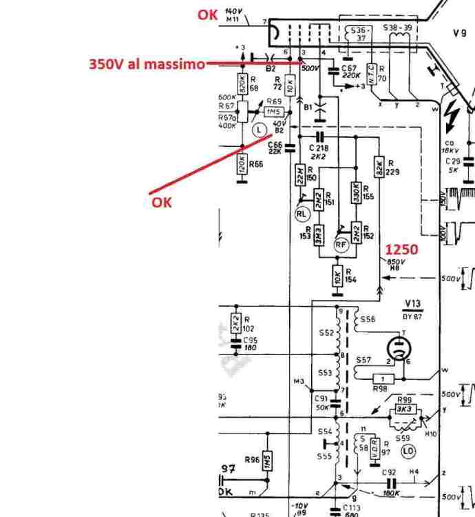

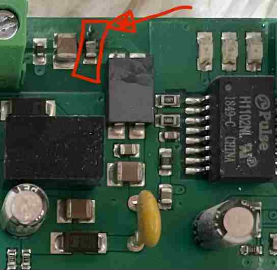

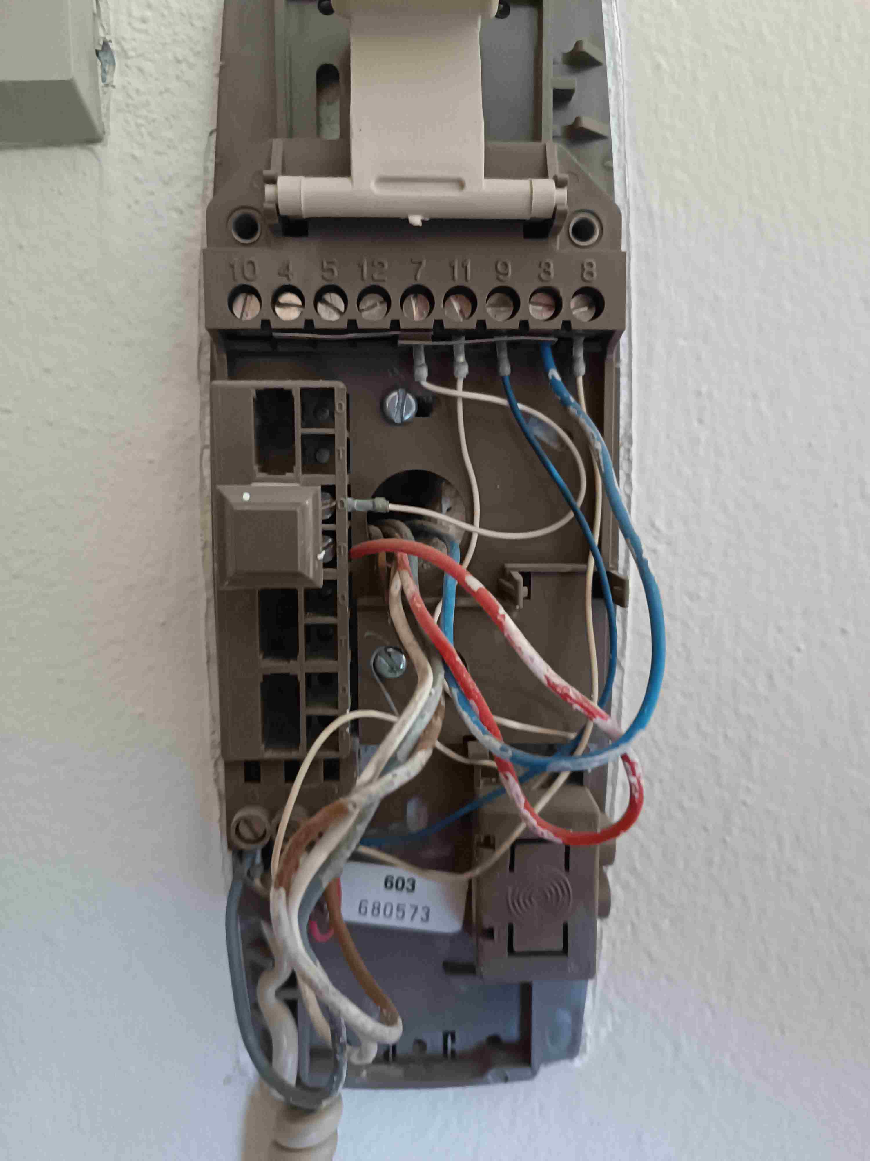

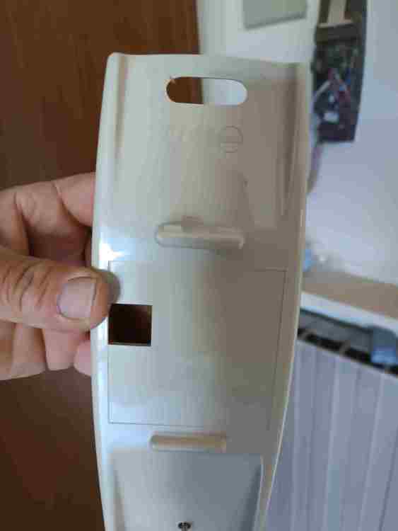

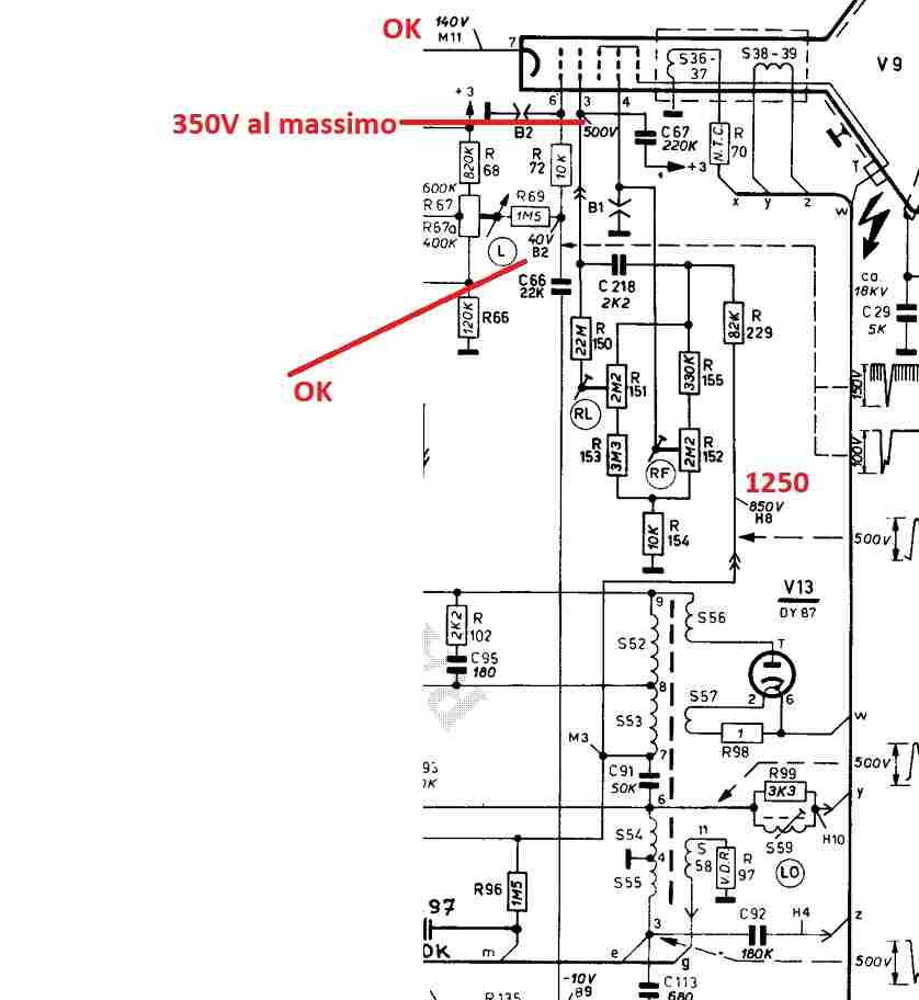

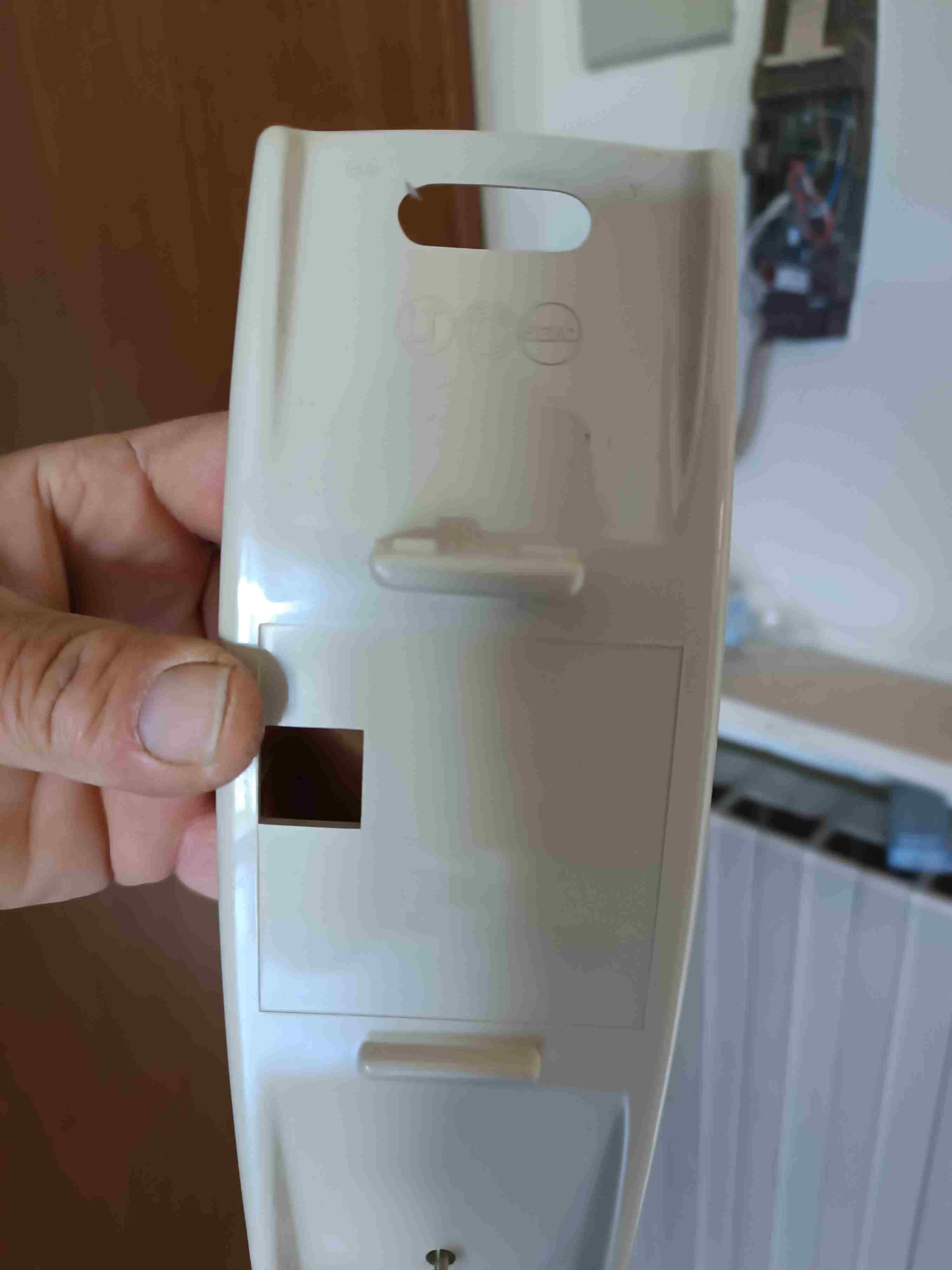

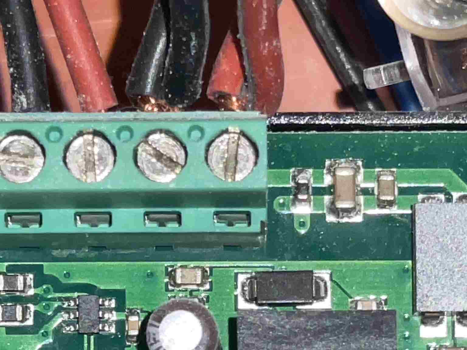

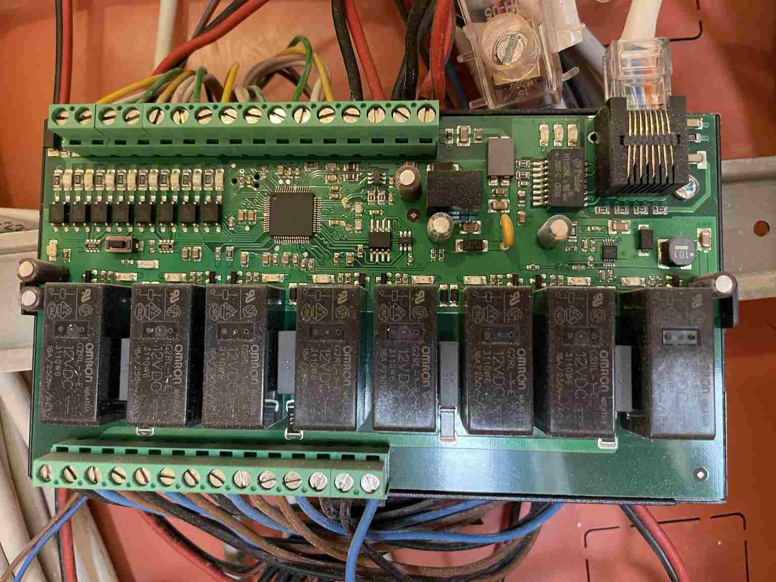

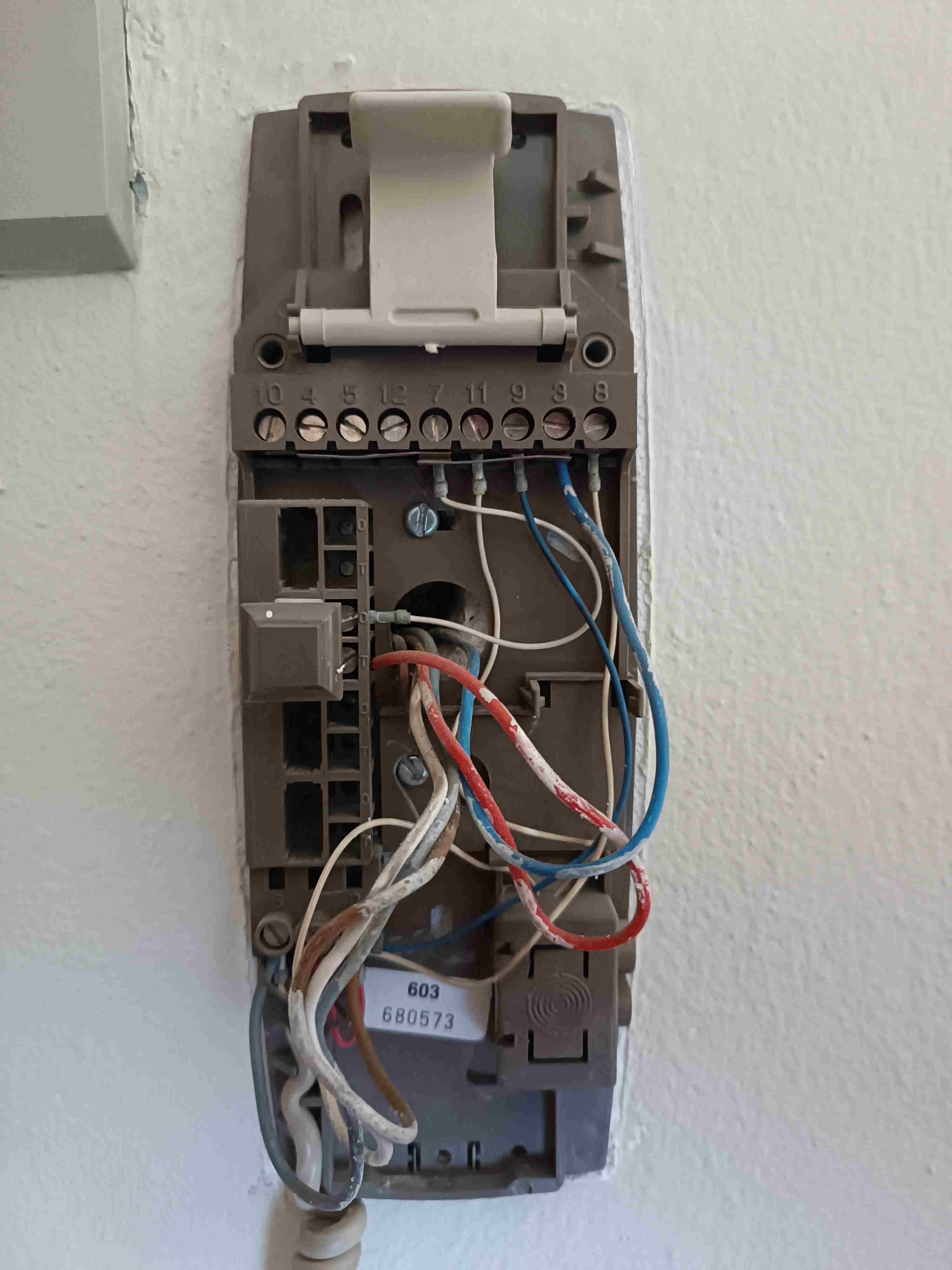

Ciao, la scarica quando l'ho vista era la classica azzurrina bella cicciotta e ha fatto circa 2cm verso il telaio. Il vetro del cinescopio comunque non mi sembra presenti elettricità statica. Posso provare a staccare la ventosa ed avvicinarla alla gabbia eat con tv acceso e vedere che succede? Ti allego qui sotto un po' di tensioni misurati in zona: - ci sono i 500V a piedino 3 del cinescopio che non vanno oltre i 350V regolando il potenziometro R151 sulla basetta - di boost ho 1250V invece di 850V che poi per qualche motivo poi crollano prima di arrivare al pin di cui sopra ... non capisco I componenti nella zona di questa parte di schema sono tutti ok, controllati tutti a tappeto. Grazie
TV Samsung audio difettoso e ritardo sulla comparsa del video quando si cambia canale
Riccardo Ottaviucci ha risposto a trittico6969 alla discussione in Samsung
il regolamento vieta accodamenti,devo chiudere il thread,aprine uno tuo -
Siera SI54T005 A-01 manca EAT
Riccardo Ottaviucci ha risposto a frapenas alla discussione in Philips - Phonola
l'eat se è corretta deve scoccare una scintillona di 2-3 cm almeno con un cacciavite verso massa. Se la lunghezza della scintilla (ci vorrebbe un tester x eat ma dove lo trovi?) è giusta il problema è solo sulla DY87,meglio se metti una DY802. Verifica che la spira del filamento sia ben aderente alla ferrite del trafo e che soprattutto non sia staccata all'interno dello zoccolo (piedini 4 e 5). Se avevi uno di quei diodi a bacchetta usati per le TV più recenti,almeno per far una prova,ti toglievi anche questo dubbio -
Componente sconosciuto su scheda relè per domotica
aspide ha risposto a aspide alla discussione in Componenti elettronici ed equivalenze
Grazie Ctec. Un paio di domande: - è normale che col tester si comporta come un diodo? - come mai è saltato non lui la solo la saldatura sulla pista dei 24 V? - quindi potrei, di massima, saldare la pista bruciata e bypassarlo senza problemi? grazie mille -
Supporto su prodotto per sostituzione Seko 603
Maurizio Colombi ha risposto a cris95 alla discussione in Citofoni, videocitofoni e intercomunicanti
Quel prodotto fa parte di un sistema 4+n con suoneria elettromeccanica. Qualsiasi apparecchio citofonico definito "universale" può essere utilizzato per la sostituzione. Se utilizzerai il citofono universale BTicino (art. 334262) avrai anche la stessa numerazione dei morsetti, se ne utilizzerai uno di un marchio diverso, troverai la tabella di corrispondenza all'interno della confezione. - Oggi
cris95 ha iniziato a seguire Supporto su prodotto per sostituzione Seko 603
Supporto su prodotto per sostituzione Seko 603
cris95 ha inserito una discussione in Citofoni, videocitofoni e intercomunicanti
Buongiorno, vorrei sostituire per estetica questo citofono Seko LT (penso 603)con uno nuovo più moderno. Non sapendo la compatibilità, vorrei chiedere aiuto su quale sia un prodotto compatibile per la sostituzione. Grazie. -
cris95 ha aderito alla comunità
Ctec ha iniziato a seguire Componente sconosciuto su scheda relè per domotica
Componente sconosciuto su scheda relè per domotica
Ctec ha risposto a aspide alla discussione in Componenti elettronici ed equivalenze
Condensatore ceramico, o MLCC (Multi Layer Ceramic Capacitor). Il valore, in genere, non è critico, e l'apparecchio può lavorare anche senza. Ad occhio, va da 100nF a 1uF. -
aspide ha iniziato a seguire Componente sconosciuto su scheda relè per domotica
Componente sconosciuto su scheda relè per domotica
aspide ha inserito una discussione in Componenti elettronici ed equivalenze
Buonasera a tutti. Sto cercando di riparare un Rele' per demotica FutureNow FNIP-4xSH. La scheda, che comanda quattro serrande motorizzate, è alimentata a 24 V. Dopo un blackout a casa, alla riattivazione non si è è piu' accesa. L'ho aperta e ho trovato un piccolo componente SMD bruciato vicino all’ingresso di alimentazione principale 24 V DC. Sembra essere collegato in parallelo tra +24 V e GND; nella stessa zona si è anche interrotta/bruciata una pista del +24 V. Ho a disposizione anche un FNIP identico e funzionante, quindi potrei fare misure comparative sul componente sano, nel caso. Il componente non ha sigle leggibili e visivamente sembra un piccolo SMD ceramico. Vorrei capire che componente possa essere (MLCC, TVS, varistore, altro) e soprattutto come identificarne il valore/codice corretto per sostituirlo. Allego foto della scheda guasta, del componente rimosso e della stessa zona sulla scheda funzionante. Qualsiasi indicazione su cosa possa essere o cosa misurare sul componente sano è benvenuta (ho gia' fatto una prova sul sano e ha un comportamento da diodo) -
Impianto DTT su due piani
GattoMontanaro ha risposto a GattoMontanaro alla discussione in Impianti TV
Ottimo se perde solo 6db, è un buon marchio? In attesa di salire alla villetta per fare il lavoro, approfitto per chiedere in merito alla protezione da eventuali fulmini: mi avevano spiegato anni fa che il palo sul tetto non deve mai essere messo a terra. Ma normalmente un impianto con antenna per digitale terrestre, non ha nessuna protezione in caso di fulmini? Immagino che una eventuale scarica passi oltre il partitore ed arrivi in tv. E se vi fosse di mezzo un centralino sarebbe più sicuro l'impianto? Grazie -
lavatrice ariston non si accende - board 0300.05
mirkoconsoli ha risposto a mirkoconsoli alla discussione in Lavatrici - Asciugabiancheria
di seguito le foto. Ho aggiornamentei , controllando con oscilloscopio, sulla 12V nei condensatori, ho visto 2,8v costanti e dei picchi ripetuti sui 9V. ho tentanto una forzatura con 12V esterni e la scheda sembra funzionare, sento il relè led blocco porta fare on/off, 5 V presenti sul processore e nessun riscaldamento anomalo. a questo presumo sia LNK625PG che non sta reggendo, riscaldandolo con il saldatore si è spento, non leggeno neanche i 2.8V, sono in attesa del ricambio. -
PWM per motore CC con optoisolatore 12V cc 320Vcc
NovellinoXX ha risposto a NerioTercon alla discussione in Elettronica generica
Magari...... io sento solo un 💥 "botto". 😁 -
Io continuerei con i radiocomandi. Oppure se proprio si preferisce il sisteme RFID c'è quello attuale, certo bisogna cambiare tante cose.
Gabriele.emme ha aderito alla comunità
PWM per motore CC con optoisolatore 12V cc 320Vcc
Marco Fornaciari ha risposto a NerioTercon alla discussione in Elettronica generica
Quel giro di diodi e condensatori in alimentazione proprio non lo capisco: assomiglia tanto a un cortocircuito sulla semionda negativa, il diodo è ancora sano? Usare un mormale ponte e poi un 7812 alimentato da un partitore resistivo è così disdicevole? Mi sembra tanto un UCCS. -
Cavo S1BC4N8-F 3x16/16kon 0,6/1 kV senza conduttore di protezione.
Marco Fornaciari ha risposto a Pappardella alla discussione in Installazione impianti elettrici industriali
Si può essere che la doppia schermatura serva a due scopi diversi. Quello è un cavo specifico per pompe sommerse e consimili, oggi spesso qualle pompe sono comandate da inverter, e negli ambienti dove sono installati può servire la doppia schermatura. La schermatura interna è la scermatura della alimentazione, normalmente va collegata a terra solo in partenza, se c'è nell'apposito morsetto/collare dell'inverter. La scermatura esterna è la terra, doverebbe già essere collegata alla carcassa della pompa, e va collegata al collettore generale di terra. Per usare i bocchettoni di metallo bisogna che tutta la canalizzazione sia metallica e costruita secondo precisi criteri utilizzando materiale idoneo, idem per il quadro: meglio evitare se non è espressamente a capitolato. -
yunes ha aderito alla comunità
PWM per motore CC con optoisolatore 12V cc 320Vcc
Livio Orsini ha risposto a NerioTercon alla discussione in Elettronica generica
Mi piacerebbe vederlo e, soprattutto, mi piacerebbe vedere le forme d'onda sul drain del mosfet. -
Corrente Costante per Elettrolisi Dermatologica
Livio Orsini ha risposto a Robdematt alla discussione in Apparati, Schemi & circuiti
L'interruttore non va messo in serie ai puntali, bensì alla batteria di alimentazione, come da schema. Il ritardo tra chiusura del contatto ed erogazione della corrente è praticamente irrilevante. Che i 9V non siano suffcienti è un sospetto che mi è venuto subito, in fatti l'ho subito fatto presente. Viste le correnti in gioco, aggiungere uno step up per elevare la tensione è un lavoro di poco conto e di poco costo. -
Ripeto (per l'ultima volta). In quella configurazione dcss con 4 tuner in modalità scr, e splitter 5-2400 MHz, l'impianto deve funzionare se i tuner hanno 4 porte differenti, lo splitter non è difettoso, la montante non è troppo lunga e con cavo di grossa sezione e conduttore in rame. Si parlava di toni, ma non è questo caso: I toni si usano o per modalità legacy oppure modalità diseq per piu' slot satellitari. Nel nostro caso non ci sono toni: le 4 porte che vengono assegnate rendono indipendenti il funzionamento perchè il decoder ha una linea diversa, e il comando del cambio canale avviene tramite richiesta del decoder al convertitore che commuta tramite comandi digitali. Quindi: prova un altro splitter di marca, tipo Fracarro, Televes, Emme Esse, Offel.... E dicci che cavo hai usato tra splitter e lnb come montante. Fino a un paio di mesi fa ho fatto un installazione simile dove non arrivava il terrestre. Parabola con lnb dcss, partitore Fracarro direttamente sul palo in una scatola, e da li 4 cavi uno per stanza direttamente dal balcone. Funziona. E se non avete fiducia nel forum, ma l'avete nelle risposte date da AI, fate pure. Io pratico un hobby ed avevo per curiosità chiesto dei lumi specifici a gemini; se avessi dato retta ai suoi consigli molto probabilmente c'avrei rimesso il viso e le mani, se non addirittura la pelle. Poi se glielo fai notare se ne esce con la solita frase "hai perfettamete ragione e ti chiedo scusa".....
Lavatrice zoppas perfecta 600 giri non scalda acqua
prezio75 ha risposto a prezio75 alla discussione in Lavatrici - Asciugabiancheria
provo a ripassare le saldature e veificare il relè, grazie... vi faccio sapere -
Buongiorno. Si avevo lo stesso problema alcuni anni fa e poi io ho risolto con il telecomando; adesso altri condomini che sono venuti ad abitare da recente perché hanno comprato casa vogliono questa tavoletta e nel mentre se ci sta la possibilità di copiare me ne faccio fare un'altra per mia figlia . P.S. Come numero sarebbero da un minimo di 3 ad un massimo di 5 per adesso
Hirotome ha cambiato la sua immagine di profilo -
Eventuale acquisto lavatrice Hyundai
Hirotome ha inserito una discussione in Lavatrici - Asciugabiancheria
Salve. Devo comprare una lavatrice nuova, a circa 15 metri da casa mia ha aperto, da 5 o 6 anni, un rivenditore Hyundai, oltre a vendere ripara anche. Ho già comprato lì un frigorifero Hyundai, e per ora funziona bene, e l'ho chiamato più volte a riparare varie cose, essendo il titolare anche un elettricista. Dalla mia esperienza persona capace e affidabile. Volevo chiedere se qualcuno conosce le lavatrici Hyundai, io mai le avevo sentite nominare. Comprarla vicinissimo a casa sarebbe veramente comodo, ma se avessero una pessima reputazione... Per completezza attualmente abbiamo una Electrolux EWT 1066EDW e una Siemens Freestyle T10-32, ambedue malfunzionanti. e di ambedue non sono soddisfatto. Grazie in anticipo. -
Grazie mille ,al contrario in che senso ?riesci a farmi uno schizzo senza impegno? Grazie
Hirotome ha aderito alla comunità -
PWM per motore CC con optoisolatore 12V cc 320Vcc
NovellinoXX ha risposto a NerioTercon alla discussione in Elettronica generica
Mahhhhh....... !!!! -
Corrente Costante per Elettrolisi Dermatologica
NovellinoXX ha risposto a Robdematt alla discussione in Apparati, Schemi & circuiti
Concordo. Con i puntali di un tester sulla lingua, nel migliore dei casi, leggo 20kOhm; con 9V sono meno di 0.5 mA. -
alaskaivo ha iniziato a seguire Conversione da ZA3 Came a compatibile SW820_pcb
Conversione da ZA3 Came a compatibile SW820_pcb
alaskaivo ha inserito una discussione in Cancelli elettrici
Ho delle perplessità in merito al corretto collegamento dei settore fotocellule da ZA3 Came alla "compatibile" SW820_pcb. Allego la foto dell'attuale spinotto ZA3 da "convertire" a SW820_pcb. Ho invertito i 2 pin del 24 v. Mi sono bloccato per il resto. Il cancello si apre all'interno. Ci sono due coppie di fotocellule (coppia rx-tx interna e coppia esterna) con due aperture con chiave (esterna e interna) Il dip switch della ZA3 è 1 e 8 on. -
Sempre usati splitter normali a 4 vie (di marca nota) e mai avuto problemi. Un comando è un tono inserito in quella frequenza, e se lo splitter è veritiero deve funzionare. Il diseq non c'azzecca per un solo satellite.
