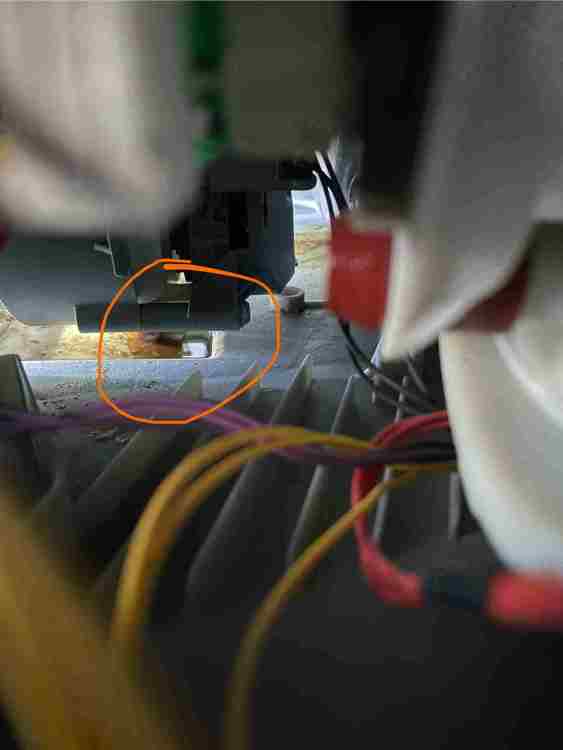

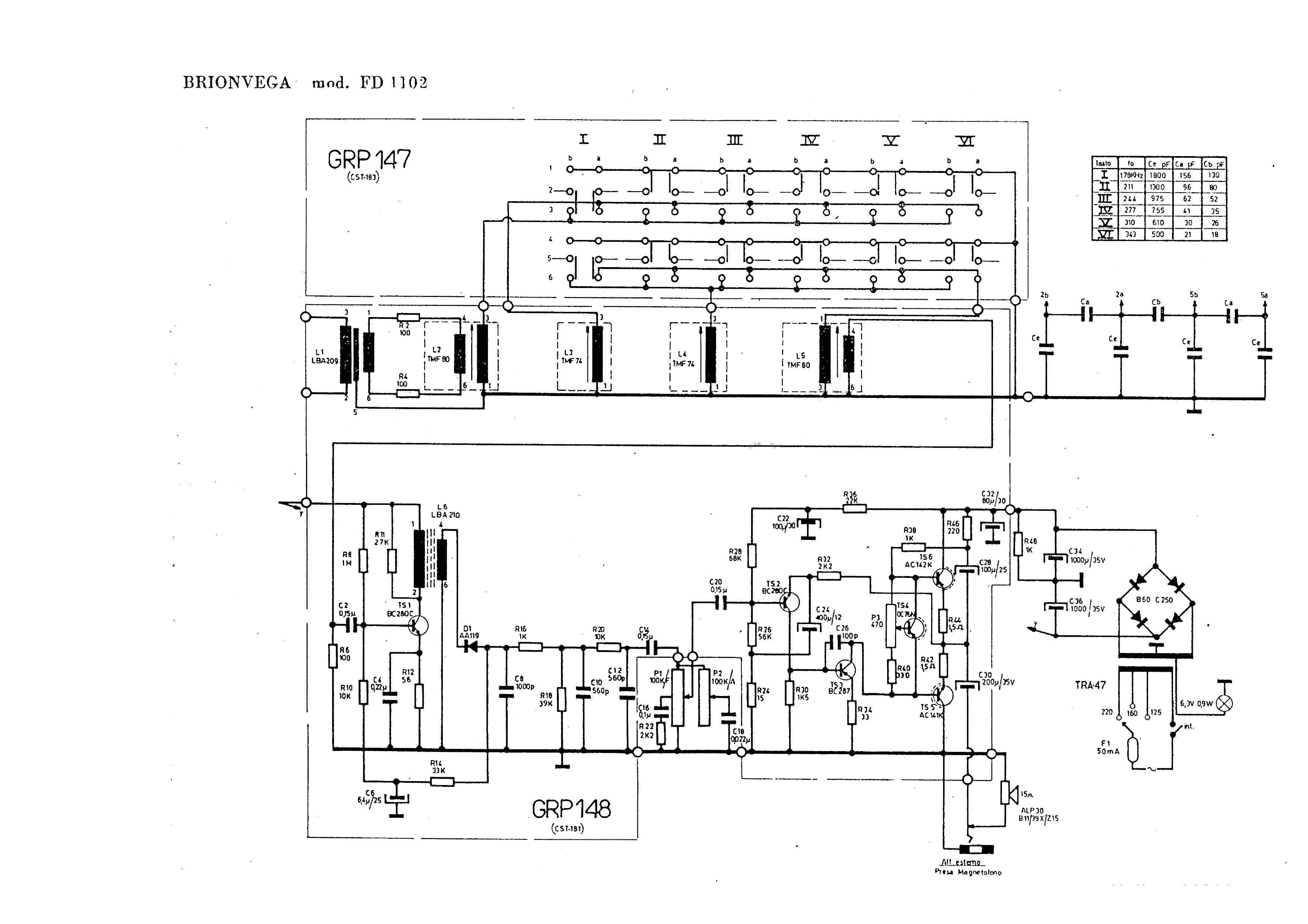

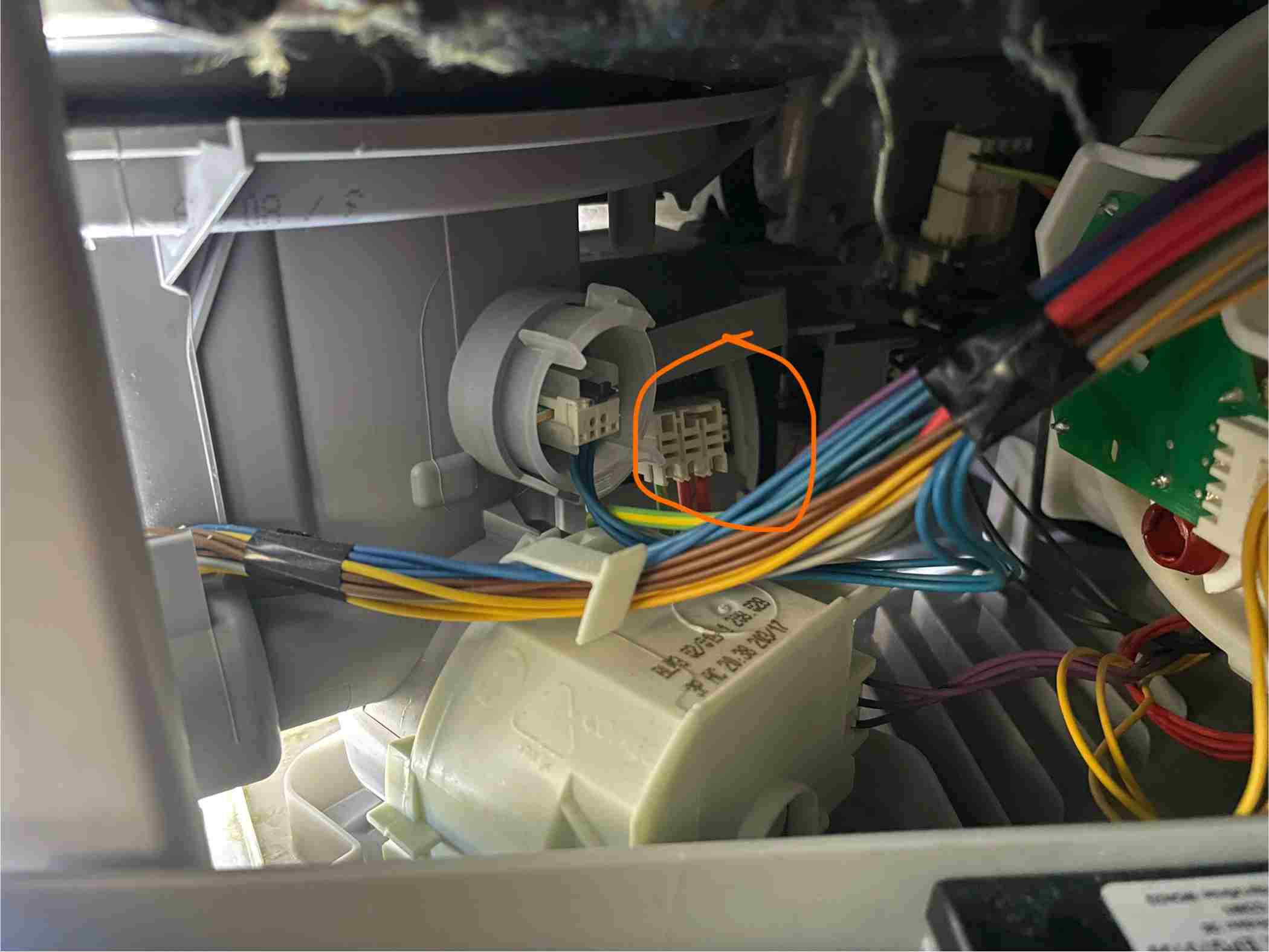

Modifica Bluetooth su Ricevitore per Filodiffusione Brionvega FD1102
patatino59 ha risposto a grgmll alla discussione in Radio - Stereo - Autoradio - HiFi - CD - DVD
Se il livello audio fosse troppo basso potresti entrare sul comune tra C12 e C14 Attenzione all'alimentazione del modulo Bluetooth. La tensione del filodiffusore è negativa rispetto alla massa. Probabilmente è più sicuro alimentare il Bluetooth con un caricatore USB separato, collegando la 230 V dopo l'interruttore. -
Lavastoviglie Siemens Errore E15 acquastop
Stefano Dalmo ha risposto a twistdh alla discussione in Lavastoviglie
Ma ha l'asciugatura alla zeolite? -
fisica ha risposto a FabioBL alla discussione in Lavatrici - Asciugabiancheria
ciccio, non credere. Famosi nel settore, ma non credo all'interno dei gruppi di sviluppo e commerciali aziendali. -
Ciccio 27 ha risposto a FabioBL alla discussione in Lavatrici - Asciugabiancheria
Beh, credo che siamo ormai famosi, e immagino che qualcuno ci sbircia. 🤷🏻♂️ -
Cuscinetto lavatrice Samsung
Ciccio 27 ha risposto a Claudio7500 alla discussione in Lavatrici - Asciugabiancheria
Forse è il contrario: cuscinetti ok ma crocera spezzata. Ma questo sistema è complicato, bisogna aprire. -
Problema Password con pannello Weintek MT8072IP
Simone.Salarsi ha risposto a spidermax alla discussione in Altri HMI & Scada
Ok, comunque è una cosa che si potrebbe fare. Il problema grosso di weintek è che non è possibile gestire i popup come normali finestre, oltre a diversi altri limiti. Vale la pena mettersi li a creare script e robe varie per fare un giochino del genere ? Dipende, a mio avviso solo se te lo richiede il cliente. Soprattutto con la serie IP che è la più basica ed è carente di molte funzioni avanzate che trovi sulla serie cMT. -
grgmll ha iniziato a seguire Modifica Bluetooth su Ricevitore per Filodiffusione Brionvega FD1102
Modifica Bluetooth su Ricevitore per Filodiffusione Brionvega FD1102
grgmll ha inserito una discussione in Radio - Stereo - Autoradio - HiFi - CD - DVD
Ciao, vorrei riutilizzare un vecchio ricevitore per filodiffusione Brionvega FD1102 inserendo un ricevitore bluetooh in modo da poterlo riutilizzare come altoparlante bluetooth, vorrei lasciare funzionante l'interruttore di accensione e la regolazione del volume, ho trovato lo schema elettrico e pensavo di inserirmi con l'ingresso del ricevitore bluetooth subito dopo il diodo D1 scollegando anche la resistenza R14 in modo da escludere la parte linea telefonica non più utilizzabile, qualcuno con sicuramente più esperienza di me in campo audio/elettronico può dirmi se la mia idea è la migliore percorribile o se ci sono altre dritte che potrei sfruttare per raggiungere lo scopo, l'alimentazione a 5Volt del modulo la prenderei dal trasformatore inserendo magari uno di quei moduli già pronti DC-DC presenti su Amazon Grazie -
fisica ha iniziato a seguire Nuova lavatrice ASKO W6098X/3 - Consigli su utilizzo programmi
fisica ha risposto a FabioBL alla discussione in Lavatrici - Asciugabiancheria
Domanda "quasi" OT. Ma qualche delegato di Asko leggerà questo trattato sul loro prodotto? Sarebbe interessante un coinvolgimento -
Consiglio acquisto lavatrice
puma87 ha risposto a supremoITA alla discussione in Lavatrici - Asciugabiancheria
A quel prezzo, a carica frontale, io apprezzo molto il rapporto qualità prezzo delle Bosch. Ovviamente sceglierei un modello in base alle vostre esigenze, ad esempio da verificare anche programmi e opzioni in base a quello che siete abituati ad usare (nel mio caso, ad esempio, non potrebbero mancare il risciacquo extra e lo stiro facile). Buone anche le LG in quella fascia di prezzo, ma non amo il fatto che nelle nuove stiano allungando sempre di più i programmi abbassando la temperatura realmente raggiunta dall'acqua. In alcuni casi sono arrivati a programmi cotone che lavano a 46 gradi anziché 60, durando circa 5 ore! -
Lavastoviglie Siemens Errore E15 acquastop
twistdh ha risposto a twistdh alla discussione in Lavastoviglie
Ieri ho notato un pochino di acqua sotto a quel motore/pompa (la zona cerchiata in arancio nella foto sotto, e sul lato destro del fondo della lavastoviglie). Ovviamente non ci sono segni di gocce o tracce di bagnato in nessun altro punto e non avendo guardato il tutto per due ore di fila mi sono perso lo sgocciolamento. Probabilmente è veramente solo quella guarnizione, non so però se dovesse darvi qualche altro indizio/spunto la posizione di quell’acquetta in quel punto. Scorso weekend non ho avuto tempo di fare il cambio, questo weekend spero di riuscire in ogni caso. Qui una foto da più distante per far capire meglio (spero) la zona della foto sopra: il mio unico timore è che magari smonto tutto e metto la guarnizione senza risolvere il problema…e magari tocco una cosa che in realtà sta funzionando. grazie ancora -
FabioBL ha risposto a FabioBL alla discussione in Lavatrici - Asciugabiancheria
Oggi ho lavato 3 maglioncini di lana nel programma lana - e non è riuscita a centrifugare il carico. Ha sballottato i maglioni per ben 30 minuti prima di fermarsi. Sono parecchio deluso. - Oggi
grgmll ha aderito alla comunità
michpao ha iniziato a seguire Lavastoviglie Candy CDI 1L38
Controlla che non ci sia acqua nella vasca di raccolta che ha attivato il galleggiante. Altrimenti bisogna entrare in diagnosi, per far che alcune spie ti indichino il codice errore….
simuffa ha iniziato a seguire Motore tapparelle Jarolift TDEP e accesso da remoto a logo!
Ciao, nel manuale (https://www.jarolift.de/wp-content/themes/jarolift/manuals/motoren/it/Jarolift_TDEP_IT.pdf) a pagina 5 trovi questo: Portare il motore in basso, tramite l’interruttore, e premere il tasto di regolazione. Il punto finale inferiore viene impostato sul punto nel quale viene rilasciato il tasto di regolazione. Per effettuare la regolazione fine, tenere premuto il tasto di regolazione fino a quando si raggiunge la posizione desiderata. È anche possibile premere più volte consecutivamente il tasto di regolazione e rilasciarlo, fino a quando si raggiunge la posizione desiderata. Nelle istruzioni c'è scritto che può funzionare per 4 minuti a 13 giri/min quindi 52 giri in 4 minuti. Dovrebbe funzionare.
Alessandro_95 ha iniziato a seguire accesso da remoto a logo!
buongiorno a tutti, mi piacerebbe avere la possibilita di monitorare da remoto (smartphone o pc casalingo) circa 50 unità logo! 8.3 o successive, alcune con pannello TDE altre con KTP400basic. per il momento sono riuscito a utilizzare sm@rt client per visualizzare quelli con ktp400, ma solo esclusivamente nella rete locale e solo da pc. ho letto discussioni, mauali e post, ma alcune cose non le comprendo ancora a pieno quindi non ho ben chiaro come impostare un "progetto" che mi consenta di farlo. qualcuno esperto nella gestione delle reti, saprebbe indicarmi il modo piu semplice, senza pretese di eccessiva sicurezza o infrastrutture troppo complesse? grazie per il tempo dedicato. Alessandro
DZDZ ha aderito alla comunità
Problema Password con pannello Weintek MT8072IP
spidermax ha risposto a spidermax alla discussione in Altri HMI & Scada
Buongiorno scusate per il ritardo grazie per le risposte e la prima volta che utilizzo questo pannello e non avevo capito il funzionamento adesso mi e chiaro ho provato e tutto ok -
JS3 ha iniziato a seguire Motore tapparelle Jarolift TDEP
Buongiorno, Ho un motore Jarolift TDEP 30/13 con finecorsa elettronico e dotato di pulsante di programmazione. Lo vorrei utilizzare per una applicazione non standard per la quale necessito che possa effettuare tra i due finecorsa circa 50 giri. Vorrei sapere, dal momento che ho sbagliato il settaggio dei finecorsa come di resetta il motore affinché vengano cancellati i finecorsa erroneamente programmati considerando che non ho acquistato il tool specifico. Inoltre, se sapete che effettivamente, come mi era stato suggerito riesco a fare i 50 giri tra i due finecorsa Grazie Giovanni
Roberto Garoscio ha iniziato a seguire Problema strano con cancello Faac 746er
Problema strano con cancello Faac 746er
Roberto Garoscio ha risposto a Paolo_me65 alla discussione in Cancelli elettrici
Hai provato a scollegare il filo di terra alla scheda? -
Predisposizione prese di corrente -nuova cameretta
RunLikeHell ha risposto a RunLikeHell alla discussione in Altri argomenti elettrici
Grazie mille; ho trovato un 3x2,5 guainato abbastanza compatto da essere ospitato in canalina 21x10, andrò con quello fino ai punti presa, perché in prossimità di questi dovrò necessariamente uscire dalla canalina per pochi cm e la guaina mi dà più sicurezza. Ultima domanda: per splittare la linea sulle due prese, morsetti a cappuccio o a leva (originali wago)? Sarei per questi ultimi ma l'elettricista del negozio mi ha messo il dubbio siano poco sicuri... Forse però ha visto bruciare altri morsetti a leva, perché dei wago non ho mai sentito lamentarsi nessuno. Cos'è più sicuro, in considerazione che quanto fatto sarà poi coperto da mobili e quindi intoccabile per una decina d'anni? Grazie ancora -
problema particolare con vecchia stufa a pellet
islington ha risposto a islington alla discussione in Scaldabagno - Stufe - Condizionatori/Deumidificatori portatili
qualche idea o consiglio? non e mai capitato a nessuno? -
ciao roby 73 ho comprato come da tue indicazioni la ricevente da te indicata appena ho tempo eseguo il lavoro e ti so' dire
sostituzione citofono Urmet 730/1 con Urmet 1130/16
Brandogol ha risposto a Brandogol alla discussione in Citofoni, videocitofoni e intercomunicanti
si..ne proverò un altro.... -
Ciao, hai provato ad eseguire una ricerca su Google ? Qui dovrebbe spiegare tutto ...
Alessio Menditto ha iniziato a seguire Lava +asciuga elettrolux rex rww1686hdw
Lava +asciuga elettrolux rex rww1686hdw
Alessio Menditto ha risposto a Elemanu alla discussione in Lavatrici - Asciugabiancheria
Paolo penso che Elemanu non ti posss aiutare, è dal 2019 che non entra in forum, se vuoi apri pure una nuova discussione. -
buongiorno allego foto di un piccolo impianto fotovoltaico 24v che vado a realizzare off grid avrò 3 pannelli x 450w 24v in parallelo con connettori 3 in 1 mttp+inverter da 4000w batteria 24v 200ah lifepo4 quello che andrò a utilizzare sarà: 1 presa schuko x una piccola induzione 1 bipasso per ciabatta / luci se potete aiutarmi le domande sono: 1) meglio che prevedo 2 linee separate? prese e luci? quindi con 2 magnetotermici? 2) nel quadro devo mettere fusibile,scaricatore e generale MT? 3) la terra è da inverter e prese (o anche da scaricatore) 4) poi tra inverter e batteria devo prevedere uno staccabatteria e anche qui fusibile? 5) da uscita inverter andrò in un quadretto con MT prese e luci? Per ora grazie così mi chiarisco le idee per valutare tutto il necessario che vado ad acquistare
utente2026 ha aderito alla comunità
Alimentatore bicicletta elettrica
Cubo84 ha risposto a Cubo84 alla discussione in Elettronica generica
