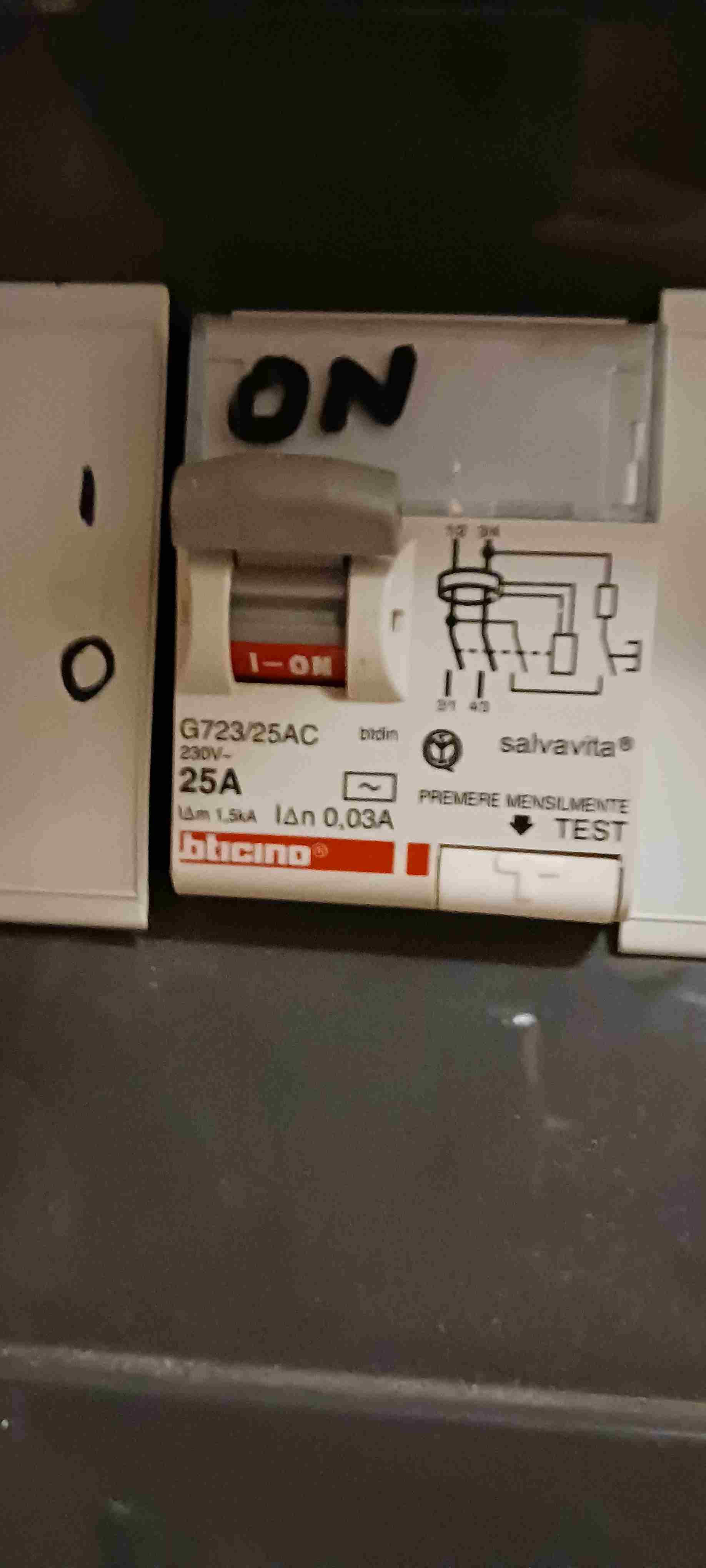

giavan ha iniziato a seguire Differenziale che stacca
Buonasera Il mio quadro elettrico di casa ha l'interruttore differenziale salvavita che ogni tanto stacca la corrente. Prima di valutare l'eventuale sostituzione, quali sono le verifiche da fare sull'impianto elettrico per capire se sia il salvavita o una reale dispersione?
Videocitofono hurmet 1705/90 & shelly
ROBY 73 ha risposto a Mariello62 alla discussione in Citofoni, videocitofoni e intercomunicanti
Ok. Strano, perché ci sono collegati i fili blu e rosso nei morsetti 9 e 10 che corrispondono appunto al pulsante con la chiave, quindi non saprei perché non faccia nessuna funzione. Non conosco lo Shelly Blu Button, ma da quello che ho capito è una "sorta di telecomando" per gli altri prodotti Shelly e se per il "Mini 1" intendi QUESTO, allora sembrerebbe proprio di sì, visto che comunicano tramite Bluetooth. -
lavastoviglie Bosch SMV68TX06E/42 odore di bruciato all'apertura di fine lavaggio
truceta ha risposto a truceta alla discussione in Lavastoviglie
la resistenza scalda. - Oggi
Blocco Compressore Dopo pochi minuti.
domenico900 ha risposto a domenico900 alla discussione in Guasti/Problemi Climatizzazione
Gli ho già cambiati, erano entrambi sotto il 5% di tolleranza -
Stefano Dalmo ha iniziato a seguire Blocco Compressore Dopo pochi minuti.
Blocco Compressore Dopo pochi minuti.
Stefano Dalmo ha risposto a domenico900 alla discussione in Guasti/Problemi Climatizzazione
Come ti è stato già detto o controlli i condensatori o li cambi direttamente . Se sono divisi li puoi verificare con un capacimetro e sostituire l’incriminato . Se sono tutt’uno Devi sostituire entrambi -
Nuovo Haier HTR3518DNMX - non raffredda parte frigo
Stefano Dalmo ha risposto a Belhaven alla discussione in Frigoriferi - Congelatori
Ecco 🤷♂️grazie dell’aggiornamento . -
Errore 09 dopo risoluzione Errore 05 - Smeg
Stefano Dalmo ha risposto a thtaot alla discussione in Lavastoviglie
Posta una foto della ghiera -
Errore 09 dopo risoluzione Errore 05 - Smeg
Stefano Dalmo ha risposto a thtaot alla discussione in Lavastoviglie
Frena un po e fai una cosa per volta . Iniziamo dal pressostato . Ma devi seguire lo stretto che ti si dice , altrimenti si parla e non si fanno fatti . non ho detto di mettere un litro di acqua e far funzionare la lavastoviglie . Ho detto di mettere un litro di acqua e verificare se il pressostato cambia di stato . poi su va oltre . se non hai tempo lascia stare a quando hai tempo . ci servono risposte , forse non è chiaro , non si possono fare verifiche in base a quello che ritieni opportuno o tempo di fare , non è per cattiveria o altro , ma si perde solo tempo . la ghiera vediamo dopo come svitarla . -
Forno a microonde LG MH6037ARK
Antonio Visconti ha risposto a Antonio Visconti alla discussione in Forni - Microonde - Cucine
Risolto ! Ho trovato in commercio un encoder "simile", nel senso che , rispetto a quello che mi serviva, aveva in più i due piedini opposti ai tre necessari per l' encoding, probabilmente perché dotato anche di "interruttore". Dissaldatura, treccia, alcool isopropilico, saldatura, alcool isopropilico , e tutto OK ! Risolto con 3.45 €, con somma gioia di mia moglie (e soddisfazione da parte mia..). P.S. l' encoder originale non aveva alcuna scritta identificativa (mi sono basato sulle dimensioni ..) -
lampioni in corto
Maurizio Colombi ha risposto a basilico alla discussione in Altro su impianti elettrici civili
Purtroppo si usa un 3x1,5: marrone = fase blu = neutro giallo verde = ritorno lampada 😂 Sai quanti fanno così 😂 -
Errore 09 dopo risoluzione Errore 05 - Smeg
michpao ha risposto a thtaot alla discussione in Lavastoviglie
Bisogna provare i contatti con un multimetro, se vanno in scambio quando si soffia e se non lo fanno cambi il pressostato (cercandolo con il modello)! -
Hai provato a misurare la tensione ai catodi dei finali sulla scheda RGB che sta sul collo del cinescopio?
Ciccio 27 ha iniziato a seguire Errore 09 dopo risoluzione Errore 05 - Smeg
Errore 09 dopo risoluzione Errore 05 - Smeg
Ciccio 27 ha risposto a thtaot alla discussione in Lavastoviglie
Non è che riscaldando la ghiera ha i fuso le plastiche insieme e adesso non si riesce più a svitare? Per il pressostato: smontalo e scuotilo, magari dentro c'è dell'acqua che deve uscire... -
Blocco Compressore Dopo pochi minuti.
domenico900 ha risposto a domenico900 alla discussione in Guasti/Problemi Climatizzazione
Ho pulito i filtri e le lamelle con gli appositi prodotti. le ventole degli split erano già abbastanza pulite (era stato usato poco) Proverò a procurarmi un termometro digitale, dovrebbe essere in un range preciso la temperatura di uscita? -
Nuovo Haier HTR3518DNMX - non raffredda parte frigo
Ciccio 27 ha risposto a Belhaven alla discussione in Frigoriferi - Congelatori
lampioni in corto
mrgianfranco ha risposto a basilico alla discussione in Altro su impianti elettrici civili
Il giallo verde su A1 non si può vedere comunque..forse con la scusa una controllata anche a tutto il resto male non farebbe -
Diritto alla riparazione, chiacchiere o realtà?
Marco Fornaciari ha risposto a Leone2285 alla discussione in Altro su elettrodomestici
Bisogna partire dal presupposto che oggi un elettrodomestico, un veicolo, un giocattolo, e pure navi, aerei e treni sono come il LEGO. Da vari reparti interni o produttori esterni arrivano alla linea di montaggio dei blocchi prefabbricati e già collaudati singolarmente, in linea si fa solo l'assemblaggio e il collaudo finale (ne ho ampliata qualcuna, diciamo raddopiata la produzione). L'ordine di montaggio è ben definito in base alla funzione e alla posizione di ogni componente, ogni operatore ha a disposizie un solo attrezzo (salvo pochi casi) ** e spesso manco quello: il pezzo si incastra, ed è tenuto in posizione dai pezzi successivi. Il riparatore per arrivare a cambiare una banale resistenza da 0,001 € (ed è cara) deve lavorare magari tre ore, vallo a spiegare al cliente che quella resistenza a lui costa 200 €. Basta fare il conto della serva: quante ore servono per cambiare una vasca ad una lavatrice? Per montarla nella struttura portante basta meno di un minuto. I tempi più lunghi per ugni singolo componente si hanno solo nei frigoriferi: i tubi vanno ancora saldati da un operatore, personalmente almeno fino al 2020 non ho visto robot fare l'operazione. ** Poi ha un lettore di barcode che legge il cartelliono/etichetta del singolo pezzo, in modo che di ogni oggetto fabbricato si abbia tutta la storia produttiva in eterno, infatti i CAT chiedono il numero di matricola, e non solo per ricercare i ricambi giusti. -
Interruzione tensione a motore
Leone2285 ha risposto a orsini_fabio alla discussione in Azionamenti CC
Ciao Fabio, si sarebbe qualcosa di simile a quello che hai linkato. Però ripeto, aspetta il parere di Livio e reka per essere sicuro che possa fare il tuo caso. -
Interruzione tensione a motore
orsini_fabio ha risposto a orsini_fabio alla discussione in Azionamenti CC
Grazie del suggerimento, sarebbe tipo questo ?: Alluminio Ebike Dual Battery Adapter 40A Bilanciato Power Switcher Module per 10-100V E-Bike Upgrade : Amazon.it: Sport e tempo libero Poi per la ricarica come faccio ? il jack dell'alimentatore si connette direttamente al controller, ci pensa poi lo switcher a suddividere ? Ne ho visto un modello su alibaba che aveva anche il jack di ricarica ma il venditore non spedisce in italia... -
lampioni in corto
Marco Fornaciari ha risposto a basilico alla discussione in Altro su impianti elettrici civili
Sì, magari non è piovuto, ma con questo caldo non è che cavi e giunzioni vadano a nozze. Il cavo che tipo è? Le giunzioni come sono fatte? Tutti i cavi in che stato sono? -
Lasciamo perdere il discorso dei veicoli, lì per qualsiasi tipo di impianto le normative applicabili sono ben diverse da quelle degli impianti fissi. Ma anche gli spazi e le esigenze sono diverse, poi ci sono le vibrazioni. Le auto elettriche devono avere per forza un impianto di climatizzazione completamente indipendente.
lampioni in corto
basilico ha risposto a basilico alla discussione in Altro su impianti elettrici civili
tempo fa era successo dopo un acquazzone forte (questa volta non ha piovuto). era scattato il differenziale riattivandolo ha accesso un secondo e poi spento. staccando in questo caso solo la fase di un lampione non e' piu scattato ed infatti aprendo "l'ampolla" ho trovato acqua -
click0 ha iniziato a seguire Diritto alla riparazione, chiacchiere o realtà?
Diritto alla riparazione, chiacchiere o realtà?
click0 ha risposto a Leone2285 alla discussione in Altro su elettrodomestici
la riparabilità ha un costo (progettazione e realizzazione) che incide anche sul prodotto nuovo volendo avere il prezzo di vendita il più basso possibile e non avendo più dove "spolpare" la riparabilità va a farsi benedire -
Diritto alla riparazione, chiacchiere o realtà?
Leone2285 ha risposto a Leone2285 alla discussione in Altro su elettrodomestici
Niente allora, la mia era più una speranza che questa legge spingesse nella rinascita di un lavoro nobile come quella del tecnico riparatore. -
lampioni in corto
elettromega ha risposto a basilico alla discussione in Altro su impianti elettrici civili
Ciao solitamente se non scatta subito è l'acqua che è nel portalampade oppure in qualche pozzetto giunta
