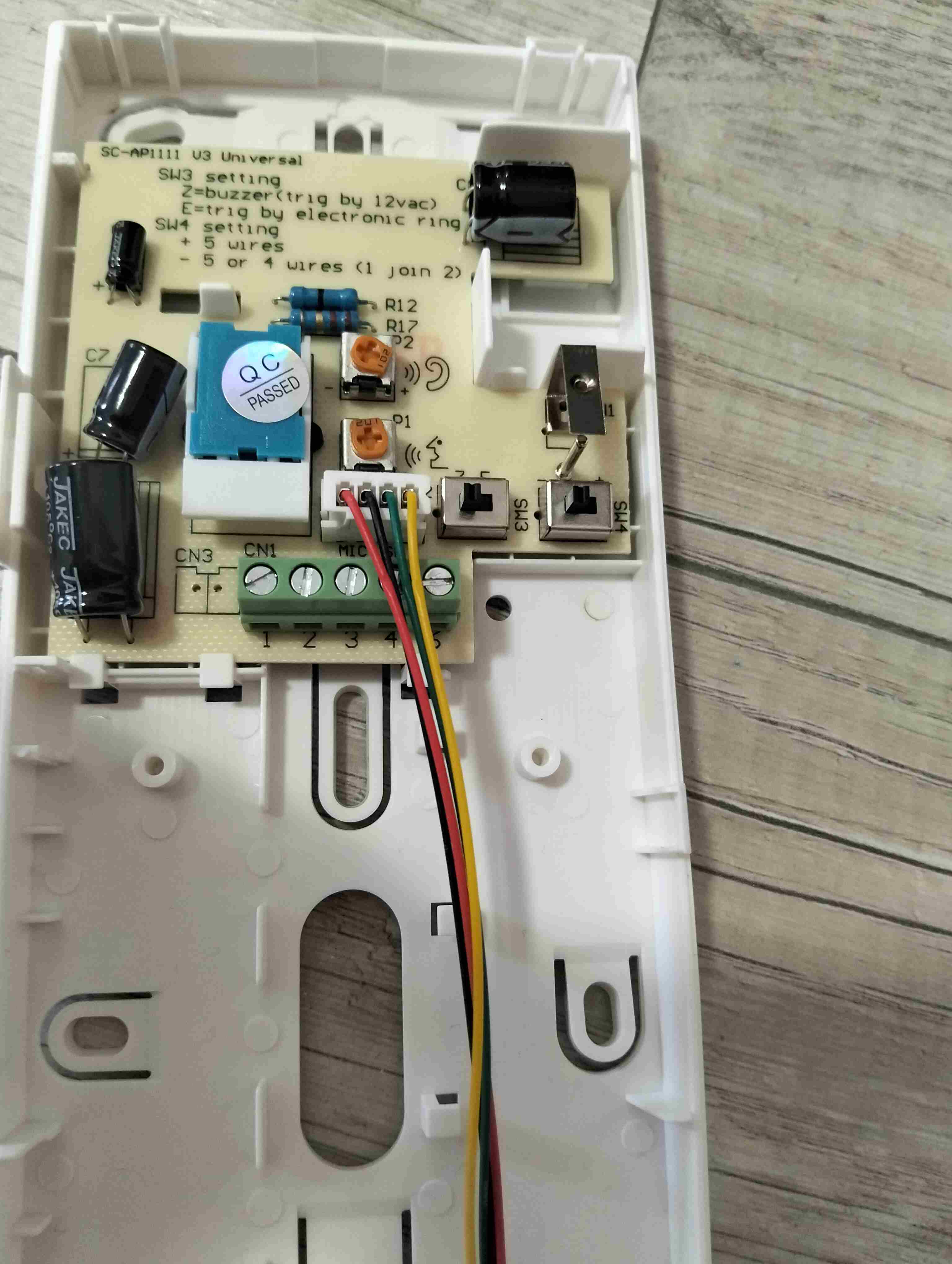

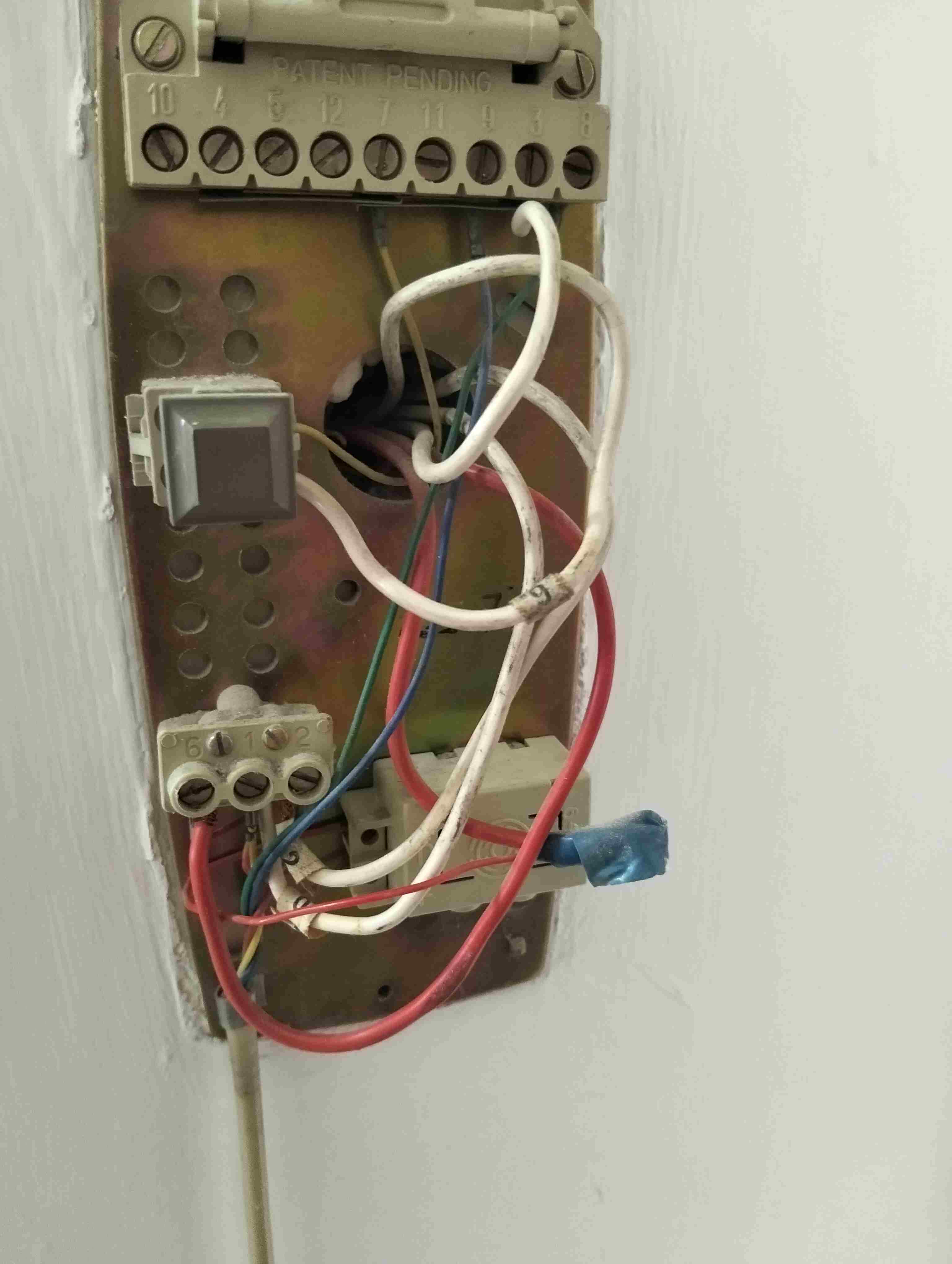

condizionatore koolking
Alessio Menditto ha risposto a ciccioilgrande alla discussione in Guasti/Problemi Climatizzazione
Ah ma se fosse per me li pulirei una volta a settimana, il filtro sporco penso sia paragonabile solo alla guerra batteriologica, ma comunque io intendevo tutti gli scambiatori, nella macchina esterna filtro non c’è, per gli split pensare che uno li pulisca sia come consigliato dai produttori, sia in rapporto all uso e negli ambienti dove è installato lo split, lo ritengo sempre un atto di Fede. Quando lavoravo e disgraziatamente ero quasi sempre in locali commerciali, il filtro al 90% era un oggetto misterioso di cui nessuno si prendeva cura, e quindi i poveri ignari che entravano in questi locali si beccavano tutti i corona virus possibili, bronchiti e raffreddori come se piovesse. Perché poi se uno pulisse regolarmente i filtri, il “radiatore” sottostante non dovrebbe essere sporco come si vede spessissimo, che per pulirlo serve lavarlo con prodotti appositi e acqua. -
Misurare assorbimento condizionatore
Marco Fornaciari ha risposto a casa74 alla discussione in Impianti Climatizzazione
Considerare è un conto, in tutti gli impianti dove li ho instalalti in 45 anni, e in diversi c'è la stumentazione per analizzare la rete e i consumi, al massimo ho sempre misurato 0,96: quei quadri sono solo di potenza, la strumentazione vede solo come carichi dei motori e degli inverter: le tensioni ausiliare sono prelevate a monte del gruppo di misura o esterne, ovvero insignificanti. E ci sono inverter da 1 a 350 kW. Per le armoniche sono un discorso diverso, dato che dipende dal modello che i clienti hanno voluto installare, e siccome comprano direttamente loro per risolvere i problemi ho sempre solo suggerito una o più soluzioni. Tra l'altro i distributori non gradiscono il cos fi ideale cioè 1, a loro detta c'è il rischio che il cosfi vada in anticipo e crei una marea di problemi, soprattutto alla sera quando si devono fernare dei generatori per mancanza di assorbimento, e la cosa avviene per forza con dei ritardi. Ma per complicare le cose, oggi c'è anche il fotovoltaico a mettere in crisi il cos fi e le armoniche, specialmente nel domestico che è monofase. -
shadyeclipse ha iniziato a seguire Nuova Electrolux 900 "chiama aria"
Nuova Electrolux 900 "chiama aria"
shadyeclipse ha inserito una discussione in Lavatrici - Asciugabiancheria
Lavatrice Electrolux serie 900 EW9F710GCY, versione con addolcitore a resine, nuova di pacca, appena installata. Quando scarica, si sente un forte risucchio come se andasse in depressione e "chiamasse aria". Pensavo fosse un problema di installazione sul sifone del lavabo, ma scollegato il tubo di scarico e fatta scaricare in un secchio, fa la stessa identica cosa: quando la pompa smette di girare, dà 3-4 botte di risucchio d'aria, e si sente l'acqua rifluire indietro. È normale e sono io che non ho mai sentito una lavatrice scaricare così, o è arrivata nuova con un guasto? -
Marco 75 ha iniziato a seguire Sostituzione citofono
Sostituzione citofono
Marco 75 ha inserito una discussione in Citofoni, videocitofoni e intercomunicanti
Salve, devo sostituire un vecchio citofono seko a 6 fili con uno universale a 5 fili,ho letto i vari vs Forum ma non riesco a capire come e quali fili collegare al nuovo,vi allego le foto , grazie in anticipo a chi mi potrà aiutare -
Frigo congelatore Beko , condensa all'interno dei cassetti
ciaps ha risposto a ciaps alla discussione in Frigoriferi - Congelatori
ma anche sul manuale non ne fa mensione -
Il motore ha la guarnizione rotta e perde acqua, che attiva il sensore di perdita acqua e quindi blocca i lavaggi, il tecnico che l'ha vista mi ha detto che sostituirla col lavoro poteva costare qualche centinaio di euro e che non conviene. La lavastoviglie ha 5 anni, l'ho comprata con la cucina, ma ho l'impressione che mi abbiano venduto un modello già vecchio, perché il tecnico ha avuto difficoltà a trovare il prezzo del ricambio.
Marco 75 ha aderito alla comunità
Raffa9420 ha iniziato a seguire Collegamento dual daikin all app
Collegamento dual daikin all app
Raffa9420 ha inserito una discussione in Guasti/Problemi Climatizzazione
Buonasera ragazzi, mi hanno sostituito il modem internet e ora non vedo più i miei condizionatori daikin sull app ONECTA (modello atxf35g). Ho provato le procedure di reset dal manuale ma nulla, la scheda wireless è integrata, avete dei consigli? -
Raffa9420 ha aderito alla comunità
condizionatore koolking
Mariuz ha risposto a ciccioilgrande alla discussione in Guasti/Problemi Climatizzazione
Beh i filtri come da indicazione dei costruttori andrebbero puliti ogni anno almeno. - Oggi
Unknown71 ha iniziato a seguire Allarme 1091 su ECS 4801
Buongiorno. La ditta per cui lavoro ha ritirato una fresatrice MECOF piuttosto datata con CN ECS 4801. Frequentemente appare un messaggio di errore 1091 che blocca completamente la fresatrice. Qualcuno sa indirizzarmi verso una possibile soluzione o per lo meno indicarmi una strada per cercare di capire di che si potrebbe trattare? Non ho molta dimestichezza nel muovermi nell'ambiente ECS per cui mi servirebbe una guida passo-passo nell'ambiente video per raggiungere le cariabili da cotrollare. L'ECS non da supporto per questo controllo. grazie per la collaborazione.
Misurare assorbimento condizionatore
click0 ha risposto a casa74 alla discussione in Impianti Climatizzazione
manco per nulla un climatizzatore inverter puoi tranquillamente considerare cosf=1 le macchine sono sempre equipaggiate di controlli attivi del fattore potenza se il modulo di controllo risulta guasto l'apparecchio si presenta come carico fortemente capacitivo discorso identico anche per le armoniche o hai il filtro interno guasto o le armoniche in rete praticamente sono pari a zero -
Si , ho messo prima il contrasto al massimo e ho misurato, poi ho messo contrasto tutto al minimo e ho misurato , ma io non ho visto variazioni di tensione, comunque stasera rifaccio tutto e poi posto le misure. A proposito oggi mi è appena arrivato questo, forse con questo posso misurare la tensione del filamento del tubo.
adattatore di corrente con protezione da sovratensione
piergius ha risposto a sergio1289 alla discussione in Interruttori differenziali, magnetici e termici
I 2 Blu vanno bene ; abbinati allo Spinterometro proteggono dai Transitori di Modo Comune di origine Atmosferica . - Il terzo fa quasi tappezzeria : Interviene se e solo se, al posto di Fase + Neutro = 230V ti arrivano 2 Fasi = 400V ☹️ ! - Ma nel caso in oggetto di " Neutro Ballerino" è più probabile ricevere 280÷315V; Che, al Varistore da 350V nominali, farebbero assorbire meno di 1 Milliamper ! il " Lavoro Sporco" toccherebbe sempre al Varistore sulla Scheda della stufa 😢 ! - Consiglierei di procurare vari esemplari di S20K275 (O dell' equivalente 20D431K ) e sostituirlo per rendere efficace l' Accessorio . - Similmente può essere utile anche su altri Elettrodomestici che all' Ingresso Rete sono equipaggiati con i ' fratelli più piccoli " [ _05_,_07_,_10_ poco efficaci ] 😉 . - Buona serata ! -
Misurare assorbimento condizionatore
Marco Fornaciari ha risposto a casa74 alla discussione in Impianti Climatizzazione
Pignoleria per pignoleria ho usato il linguaggio del contatore, e il contatore domestico i kVA non li visualizza. -
Peccato l'incompatibilità con i moduli esistenti..... io in casa ho ancora i vecchi 0BA6 per permettere gli interventi su sistemi esistenti. la serie 7 l'ho proprio saltata, sono passato direttamente alla serie 8
Adelino Rossi ha iniziato a seguire Corrente di corto circuito di un trasformatore.
Corrente di corto circuito di un trasformatore.
Adelino Rossi ha risposto a Pappardella alla discussione in Cabine elettriche e Power Center
nella targa hai la VCC. che è importante, per la corrente di cc invece devi considerare che il trafo non è un generatore di corrente ma e solo una macchina elettrica con una sua impedenza che si interpone tra il cc a valle e il generatore a monte. devi-dovresti conoscere la corrente a monte, lato mt e poi con le caratteristiche del trafo calcoli la corrente a valle. In un impianto complesso la cc cambia a seconda del punto che poni come calcolo, data quella iniziale. ci sono degli esempi nei manuali ABB e di altri costruttori di componenti. Per i trasformatori in parallello, il parallelo permanente è fortemente sconsigliato e comunque è d'uso farlo con trasformatori uguali o almeno con le stesse caratteristiche onde evitare che si formi una corrente ad anello tra i due c he sommandosi alla corrente di impianto ti porta allo scatto delle protezioni di max corrente. -
Corrente di corto circuito di un trasformatore.
Marco Fornaciari ha risposto a Pappardella alla discussione in Cabine elettriche e Power Center
Perché se non è la stessa uno fa da carico all'altro. Si raddoppia. Però con i trasformatori in parallelo diventano di fondamentale importanza i singoli interruttori di protezione e quelli che creano il parallelo al secondario. Oggi è una pratica che si tende a evitare, se non quando si devono scambiare per manutenzione o/e per avere le stesse ore di servizio. Anche con due trasformatori in perenne parallelo non è detto che la corrente totale si divida esattamente in due, anzi, in sostanza dipende dai cablaggi degli impianti alimentati a valle. -
Provato cosa? Le variazioni di tensione? E gli esiti delle misure quali sono?
Misurare assorbimento condizionatore
Marco Fornaciari ha risposto a casa74 alla discussione in Impianti Climatizzazione
Da come scrivi pensavo avessi un minimo di conoscenza degli inverter, specialmente gli industriali. Siccome non è possibile utilizzare in modo coerente strumenti a maonte e valle di un inverter, questi hanno un display che oltre a servie per la configurazione serve per visualizzare tutte le grandezze elettriche gestite dall'inverter, poi se uno le vuole all'esterno ci sono le porte di comunicazione e le uscite analogiche. La HT ti ha risposto giusto e ha pure specificato che va utilizzato collegato all'uscita dell'inverter. Ma nel tuo climatizzatore, come in tutti, non sono presenti i display e tanto meno di morsetti accessibili tra elettronica e motore. Sì, ma 1284 kWh è l'energia misurata nell'unità di tempo, non la potenza assorbita. Se è la potenza in kW che leggi sul contatore è la somma dell'assorbimento di tutti i carichi attivi in quel momento nell'impianto. (A 230 V e 5 A fanno 1150 kW) 230V e 5 A ==> 1150VA o 1,15 kVA, ma se solo hai qualche apperecchiatura elettronica in standby, e magari si è attivato il frigorifero, fare gli altri 130 W è normale, anzi sono anche pochi. Negli inverter a rendere di fatto impossibile leggere corrente e potenza assorbita dalla rete è la presenza del condensatore di spianamento della corrente continua interna. Quindi descrizione sommaria. Questo condensatore si carica sia dalla rete che dall'energia prodotta dal motore nel funzionamento da generatore quando il carico movimentato non la richiede ma la rende. A fronte di ciò se il motore non marcia alla massima potenza ad alimentarlo è principalamnete il condensatore, allo stesso tempo se serve un picco di energia la fornisce il condensatore. Infine controlla bene la trga della macchina, la corrente di 5 A dovrebbe essere quella a regime tipico di funzionamento (e qui entra in ballo il condensatore) mentra la massima potrebbe essere indicata in 7/8,5 A, cioè a condensatore scarico. -
Riscaldamento acqua calda misto Caldaio/Pannello solare
yupanqui ha risposto a yupanqui alla discussione in Impianti (Idraulica)
Fantastico, Quindi si l'acqua del pannello supera i 45 gradi, va direttamente alle utenze, se è meno passa per la caldaio. Ho visto che online costa sui 300€. Il prezzo è quello o lo posso trovare a meno? Grazie mille 🙏 -
Alessio Menditto ha iniziato a seguire Misurare assorbimento condizionatore
Misurare assorbimento condizionatore
Alessio Menditto ha risposto a casa74 alla discussione in Impianti Climatizzazione
No questo assolutamente no, la tecnica inverter è stata introdotta principalmente proprio per evitare l’avvio al 100% che portava allo spunto una corrente due tre o quattro volte superiore alla nominale. -
Ieri ho provato proprio questo, ho misurato con quella schermata bianca , ma non c’è differenza tra contrasto massimo e minimo,stasera provo ad isolare il pin 19 come mi hai detto tu e vediamo cosa succede.
Misurare assorbimento condizionatore
mrgianfranco ha risposto a casa74 alla discussione in Impianti Climatizzazione
potrebbe essere la corrente di spunto del compressore che si avvia al 100% -
Amine_37 ha iniziato a seguire KOP in PLC code View
Ciao a tutti, sto usando TIA Portal V19 con un TP1200 Comfort (FW 17.0) e una CPU 1517 (FW 3.1). Sull’HMI, quando il PLC Code Viewer viene aperto tramite un salto da un allarme ProDiag, riesco a vedere solo il richiamo del blocco (come mostrato nell’immagine allegata), ma non riesco a visualizzare il segmento effettivo in cui la variabile ProDiag viene valutata. Quello che vorrei ottenere è qualcosa di simile a quanto mostrato in questo video: [link]. Il mio obiettivo principale è semplicemente visualizzare specifici segmenti in KOP (non GRAPH) sull’HMI. Non ho necessariamente bisogno di generare o gestire allarmi; voglio solo poter vedere il codice. Se per abilitare questa visualizzazione è obbligatorio usare ProDiag, per me non è un problema. Grazie in anticipo
Amine_37 ha aderito alla comunità
Stefano Dalmo ha iniziato a seguire Frigo congelatore Beko , condensa all'interno dei cassetti
Frigo congelatore Beko , condensa all'interno dei cassetti
Stefano Dalmo ha risposto a ciaps alla discussione in Frigoriferi - Congelatori
Potrebbe avere un pannello sul fronte e magari il foro di scarico è nascosto . -
Misurare assorbimento condizionatore
casa74 ha risposto a casa74 alla discussione in Impianti Climatizzazione
Grazie per le risposte. Per clicko con un carico distorcente il fattore di potenza non e uguale a 1. Per Marco fornacciari cosa intendi, In caso di inverter vale sempre questa regola. In alimentazione all'inverter potresti misurare 10 A e l'inverter dirti che la corrente assorbita dal motore è 15 A, ovvero anche in contrario. Con gli inverter non bisogna usale degli strumenti esterni per avere dati attendibili, ma leggere i valori sul suo display. Leggere i valori sul suo display, non ho capito? Il contatore misura una energia di 1284 kWh circa, assorbe una corrente di 6,2 A considerando un cosfi di 0,8. Non ricordo bene, sulla targhetta ho letto un assorbimento di 5 A circa. L'azienda HT ha riferito che lo strumento che possiedo non e adatto, quest’ultimo non è idoneo per eseguire misurazioni in presenza di inverter: la frequenza variabile non consente allo strumento di individuare un riferimento fondamentale stabile; di conseguenza, i valori di armoniche e THD rilevati non possono essere considerati attendibili. Anche il mancato avvio o il blocco della funzione armoniche al di sotto di determinate frequenze è un comportamento conforme alle specifiche operative dello strumento. Mi consigliano uno strumento con funzione VFD adatto a lavorare con frequenze variabile, su carichi alimentati a inverter. Buon pomeriggio
