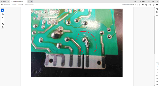

Videocitofono Bticino Classe 100V16E Tasto apertura serratura
Maurizio Colombi ha risposto a pastore99 alla discussione in Citofoni, videocitofoni e intercomunicanti
Che troverai nella pulsantiera vicina, ma ti servirà anche quello della pulsantiera non prioritaria. -
Lavatrice Ariston margherita al748tx gira sempre nello stesso verso
Riky 66 ha risposto a ciakst alla discussione in Lavatrici - Asciugabiancheria
Stessa cosa era capitata a me con lavatrice simile ma del 1998. Rifatta saldatura e rinforzata. Avevo comperato anche un rele' compatibile,ma poi il suo funzionava ancora e sta ancora girando. La mia era impazzita girava,non girava.... -
Rame diventato nero
reka ha risposto a Lukej alla discussione in Installazione impianti elettrici civili e terziario
ma solo la parte spellata o anche sotto? -
Videocitofono Bticino Classe 100V16E Tasto apertura serratura
pastore99 ha risposto a pastore99 alla discussione in Citofoni, videocitofoni e intercomunicanti
Grazie Maurizio 👍👍 Ti confermo che anche il mio impianto funziona come dici. Appeno ho un attimo di tempo compro materiale e ci provo…. Questa la foto del sottoscala, dovró sbirciare il configuratore utilizzato nella porta non “prioritaria”. Su Amazon cercando bticino 346833 trovo questo articolo, può andare bene? -
click0 ha iniziato a seguire Anomalia caldaia immergas
Anomalia caldaia immergas
click0 ha risposto a Pappardella alla discussione in Componenti Riscaldamento
Hai circolazione d'acqua nel boiler lato riscaldamento? -
mini quadro elettrico in cantina dopo ristrutturazione
Bologna1 ha inserito una discussione in Quadri elettrici civili e terziario
ciao a tutti, a seguito di una ristrutturazione in cantina vorrei creare un impianto per gestire 3 linee separate (1 linea prese generiche, 1 linea prese per elettronica e 1 luci). in cantina arrivano 3 cavi (2 grigi per fase/neutro e 1 gialloverde p di terra). vicino ai contatori di tutto il condominio è presente un pannello di interruttori, uno per ciascuna cantina. staccando il mio interruttore interrompo la corrente in cantina. avrei pensato a questa configurazione del quadro elettrico: 1 MT iniziale che riceve fase e neutro dal contatore, a seguire: 1 MTD tipo A 16A 6kA 30mA per la prima linea prese 1 MTD tipo A 16A 6kA 30mA per la seconda linea prese 1 MTD tipo A 10A 6kA 30mA per la linea luci. da ciascun MTD partono i cavi per le scatole di derivazione. Va bene come configurazione? è corretta? - 6kA è eccessivo? perchè in commercio trovo quasi esclusivamente 4,5kA, i 6kA sono rari e costosi (a meno di cineserie) - quanti ampere deve avere il MT iniziale? 40? - sto dimenticando qualcosa? inoltre voglio aggiungere uno shelly (Shelly Pro 3EM 3CT 63) per misurare i consumi. la configurazione va bene? grazie a tutti per il supporto -
Lukej ha iniziato a seguire Rame diventato nero
Rame diventato nero
Lukej ha inserito una discussione in Installazione impianti elettrici civili e terziario
Buongiorno. Dopo dieci giorni dall utilizzo la matassa di fs17 è diventata nera come da foto. Secondo voi non è più utilizzabile? Saranno venti metri e in ogni punto è messa così! Delle tante matasse che ho l unica che ha fatto questo lavoro è questa.arca triveneta grazie - Oggi
Piastra aiwa Ad F810 assenza segnale ingresso sul canale destro
gorkys ha risposto a gorkys alla discussione in Radio - Stereo - Autoradio - HiFi - CD - DVD
Eppure muovendo il cavo sul canale destro arriva qualcosa anche se mi sembra solo rumore e forse un livello molto basso di segnale e sui pin alle estremità del cavo piatto (lato scheda display e lato scheda madre) c'è continuità -
Beh una diagnostica del bus con relativi allarmi e logica di sicurezza qualora ci fosse un problema mi sembra il minimo sindacale, questo che siano dei relè, delle periferie o qualsiasi altro "slave". Quindi non vedo il problema, di sicuro a livello di manutenzione, quello filare risulta più immediato in quanto riesci a vedere/misurare, mentre nel bus devi eventualmente verificare a codice cosa succede. Sostanzialmente è proprio per questo motivo, oltre che per questione economiche (dispositivi, spazio, filo, manodopera) che sono tentato di abbandonare i relè dove non servono. Riguardo al discorso manutentore, personalmente sono sempre più convinto che un manutentore elettrico ormai debba necessariamente saper mettere le mani su plc, almeno per le cose basilari, perchè ormai sono ovunque e non si può continuare a considerare un oggetto misterioso. Per il resto concordo con te, lavorando in entrambi i settori vedo differenze di vedute abbastanza evidenti e anche modi di approcciare la parte elettrica/elettronica completamente differnti.
Alimentatore e voltmetro .... Faccio il botto ??
spippolone ha risposto a spippolone alla discussione in Elettronica generica
La tensione di 2.2 volt è 1/100 della tensione di rete letta dal voltmetro.. praticamente è un voltmetro in continua con davanti il raddrizzatore per leggere il 220V AC si sa sono cinesate.. il fatto che il negativo del 5V non sia isolato dalla rete di fatto è fine solo a alimentare il voltmetro.. tutto l'accrocchio è li chiuso nel quadro nel mio laboratorio.. nessuno lo va a toccare, l'importante era non fare il botto alimentando il voltmetro con i 5 volt del 7805, che appunto è connesso alla rete, e leggendo dal "partitore" originale. Secondo me in teoria no.. essendoci il trasformatore.. galvanicamente sono isolati fra loro .. che dici ?? Credo alla fine che qualunque voltmetro commerciale alimentato dalla rete debba avere un comune fra uno dei due poli della rete e il negativo di alimentazione a meno di non mettere fer fare le cose a norme, anche un trasformatore di isolamento 1/1 sul punto di misura.. nel mio caso.. le norme le ometterei.... 😉 e non mi frustate lo so che non vi piace -
Scatta salvavita dopo cambio ammortizzatori - Bosch WAE20037IT/27
reka ha risposto a PauloB alla discussione in Lavatrici - Asciugabiancheria
scatta all'avvio o quando comincia a scaldare? giusto per provare, gira la spina, magari l'hai staccata e girata quando hai fatto il lavoro. Se così si sistema però vuol dire che hai l'impianto abbastanza al limite con le dispersioni -
Non riesco a vedere Rai Radio 2 Visual HD (202) su un televisore, su gli altri si vede
ALLUMY ha risposto a jacoscar alla discussione in Impianti TV
Stando a otgtv c'è un conflitto sugli LCN. Quindi io direi di fare un bel reset di fabbrica al TV e fargli rifare la prima installazione. Fammi sapere se così va a posto. -
Lavatrice Ariston margherita al748tx gira sempre nello stesso verso
UABC80 ha risposto a ciakst alla discussione in Lavatrici - Asciugabiancheria
Bene! 👍 -
Scatta salvavita dopo cambio ammortizzatori - Bosch WAE20037IT/27
UABC80 ha risposto a PauloB alla discussione in Lavatrici - Asciugabiancheria
Ti avrei consigliato di verificare la presenza di acqua sulle parti elettriche e danni ai cablaggi, ma se dici che è tutto a posto… In che fase del lavaggio scatta il differenziale? Proprio quando si avvia il lavaggio? -
Non riesco a vedere Rai Radio 2 Visual HD (202) su un televisore, su gli altri si vede
jacoscar ha risposto a jacoscar alla discussione in Impianti TV
l'antenna è non c'è nessun ostacolo nuovo (abito in campagna) questo è il modello del televisore L32MB-FAEU -
Non riesco a vedere Rai Radio 2 Visual HD (202) su un televisore, su gli altri si vede
jacoscar ha risposto a jacoscar alla discussione in Impianti TV
Allora, ho Rai4 (SD) sul canale 21 e si vede poi ho trovato Rai4 HD sul 521 e si vede solo il logo e un segnale di caricamento per 2-3 secondi e poi schermo nero sul 522 ho Iris HD e si sente solo l’audio -
Non riesco a vedere Rai Radio 2 Visual HD (202) su un televisore, su gli altri si vede
Marco Fornaciari ha risposto a jacoscar alla discussione in Impianti TV
A parte il segnale presente sulla singola presa d'antenna, un problema è nel firmware dei TV e nelle stringhe trasmesse. Basta che da una qualche parte di SW ci sia una incerteza, o magari anche un errore, che non vedi più. Prova a rifare la sintonia e impostare la ricezione di quel canale da più trasmettitori. Potrebbe anche esseri spostata leggeremete l'antenna, ovvero sulla direzione di orientamento dell'antenna è stato installato un ostacolo, anche un altra antenna ricevente o trasmittente che sia, altro problema è che potrebbero avere potenziato il G5 dei telefoni. Però se la casa è tua sull'antenna puoi intervenire, se è condominiale: auguri. -
Asciugatrice in cantina
Ganimede77 ha risposto a Pisacane alla discussione in Lavatrici - Asciugabiancheria
in UK sempre 220V e 50Hz, solo spina differente. -
Non riesco a vedere Rai Radio 2 Visual HD (202) su un televisore, su gli altri si vede
ALLUMY ha risposto a jacoscar alla discussione in Impianti TV
Mi giunge all' orecchio che è da aprile di quest'anno che quel canale viene trasmesso in T2. Comunque, Rai4 HD lo ricevi? -
Ti capisco 😅 . Di trasformatori ne ho un paio smontati da radio vecchie a transistor, però mi sembra che sono da 9 V , a meno che faccia a diminuire la tensione in qualche modo, magari con qualche resistenza. Come non detto, ho trovato un piccolo trasformatore di una radio da 6.5 Volt , dovrebbe essere giusto giusto.
Relè di interfaccia per uscite plc
Marco Fornaciari ha risposto a suppaman87 alla discussione in S7-1500
Bisogna sempre constestualizzare l'impianto. Per comandare piccoli contattori (oggi fino 25 A) e piccole elettrovalvole le usciste statiche 24 Vcc vanno bene, per contattori e elettrovalvole più grandi è meglio evitare Poi dipende anche dalla tensione da utilizzare: - usare il 24 V per comandare contettori da 150 A bisogna poi usare fili da 2,5 mmq, se si usa 110 V basta 1 mmq - poi per interfacciarsi co apaprecchiature elettroniche il contatto pulito è la soluzione migliore - bisogna anche latura il grado di sicurezza dell'impianto o/e della macchina, checchè se ne dica anche nelle norme, in particoalti ambienti i circuiti elettromeccanici sono N volte più sicuri /- quindi bisogna verificare anche il grado di cometenza dei manutentori, è un attimo che un manutentore "distratto" metta una fase sul +24 Vcc e distrugga tutti gli I*O di un PLC e pure gli ingressi degli inverter (non è fantasia ma pura relatà). Sorvolando sul fatto che la sostituzione di un relè la fa un aqualsiasi elettricista, mentre il acmbio di un modulio di I/O, ovvero la sostituzione di un I/O nel programma serve personale con specifica preparazione: personale che di fatto scarseggia. Infine è diversa la posizione dei costruttori di macchine da quella dei costruttori di impianti di processo, così come era diversa la mia dove lavoravo principalmente per gli utilizzatori con tecnologie proprietarie e dove il motore da 30 kW è piccolo. -
Adelino Rossi ha iniziato a seguire Relè di interfaccia per uscite plc
Relè di interfaccia per uscite plc
Adelino Rossi ha risposto a suppaman87 alla discussione in S7-1500
Condivido, le varie soluzioni dovrebbero essere applicate dopo una analisi dell'utilizzo delle usite e del livello di sicurezza richiesto. la versione su bus concettualmente è valida però io ho avuto anche delle esperienze negative, su un impianto fornito chiavi in mano, tu guardi la supervisione, che guarda il plc, ma non vedi ciò che succede realmente e fisicamenrte sull'uscita remota del plc, a meno che non inserisci delle routine di controllo sull'integrità funzionale del bus. -
Non riesco a vedere Rai Radio 2 Visual HD (202) su un televisore, su gli altri si vede
jacoscar ha risposto a jacoscar alla discussione in Impianti TV
fino a una settimana fa si vedeva, il televisore è nuovo (meno di un anno) -
PauloB ha iniziato a seguire Scatta salvavita dopo cambio ammortizzatori - Bosch WAE20037IT/27
Scatta salvavita dopo cambio ammortizzatori - Bosch WAE20037IT/27
PauloB ha inserito una discussione in Lavatrici - Asciugabiancheria
Ciao a tutti, ho un problema con la mia lavatrice Bosch (modello WAE20037IT/27) insorto immediatamente dopo la sostituzione degli ammortizzatori. L'intervento: Per sostituire gli ammortizzatori l'ho sdraiata sui fianchi. Durante l'operazione ho solo scollegato il manicotto di scarico che si collega sul "guscio" del cestello, ma l'ho ricollegato e ho verificato che non ci sono perdite. Il problema è che successivamente a questo intervento il salvavita scatta quando si avvia un ciclo di lavaggio. Dopo mezza giornata, al mio rientro, l'ho scaricata e poi la centrifuga ha funzionato correttamente senza far saltare la corrente. Ho ispezionato sotto ed è tutto perfettamente asciutto, come anche la parte superiore (pannello comandi). Il manicotto ricollegato tiene perfettamente. I cablaggi sembrano visivamente integri e collegati bene. Grazie a chiunque saprà aiutarmi! -
ALLUMY ha iniziato a seguire Non riesco a vedere Rai Radio 2 Visual HD (202) su un televisore, su gli altri si vede
Non riesco a vedere Rai Radio 2 Visual HD (202) su un televisore, su gli altri si vede
ALLUMY ha risposto a jacoscar alla discussione in Impianti TV
Quel canale, insieme ai Rai4 HD, ecc., viene trasmesso in T2. Verifica se quel TV è compatibile con il T2.
