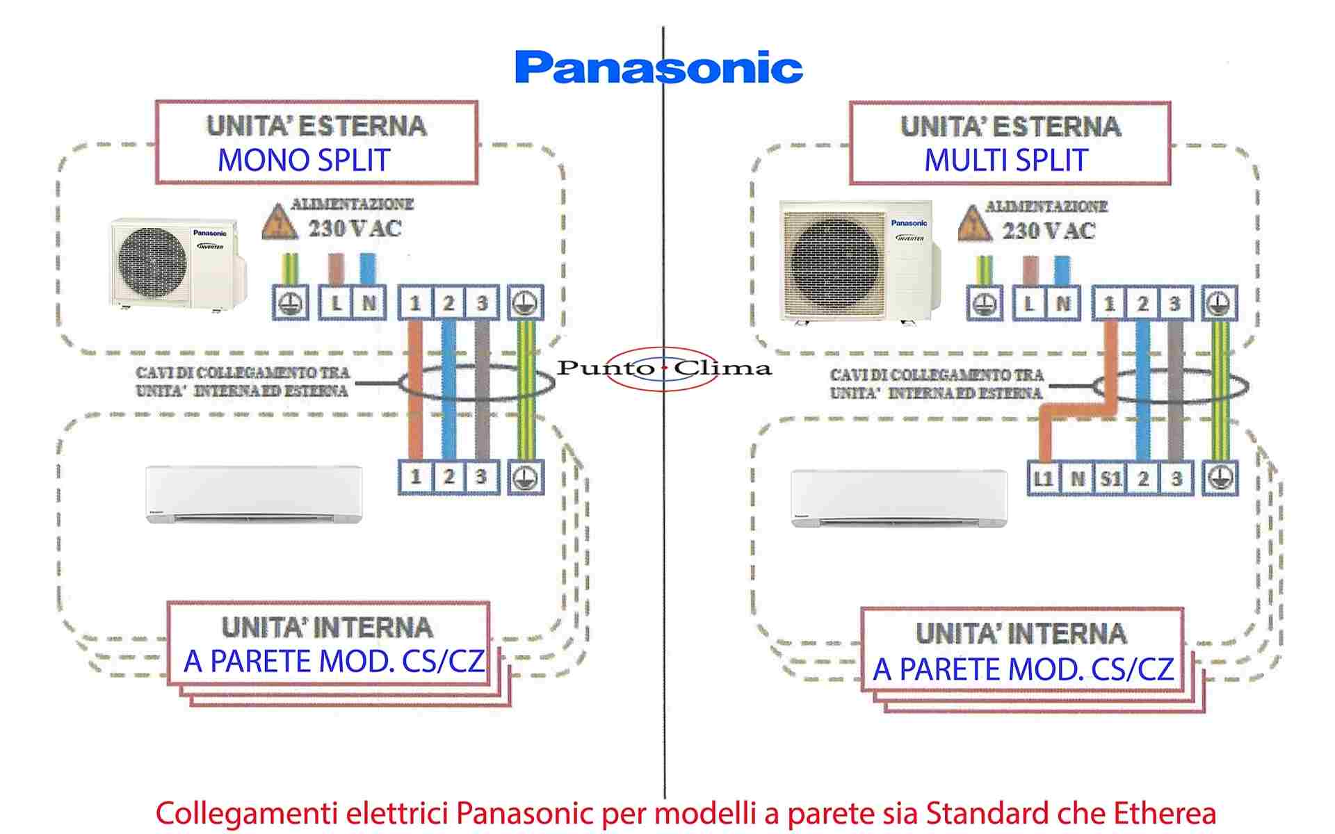

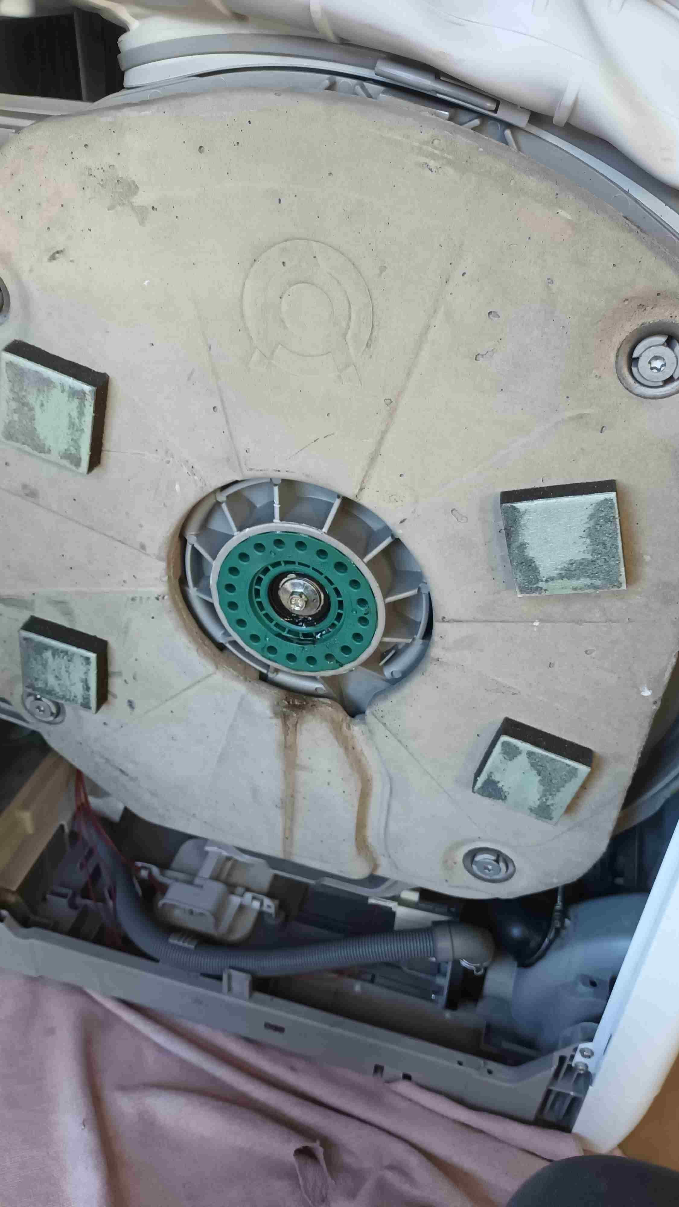

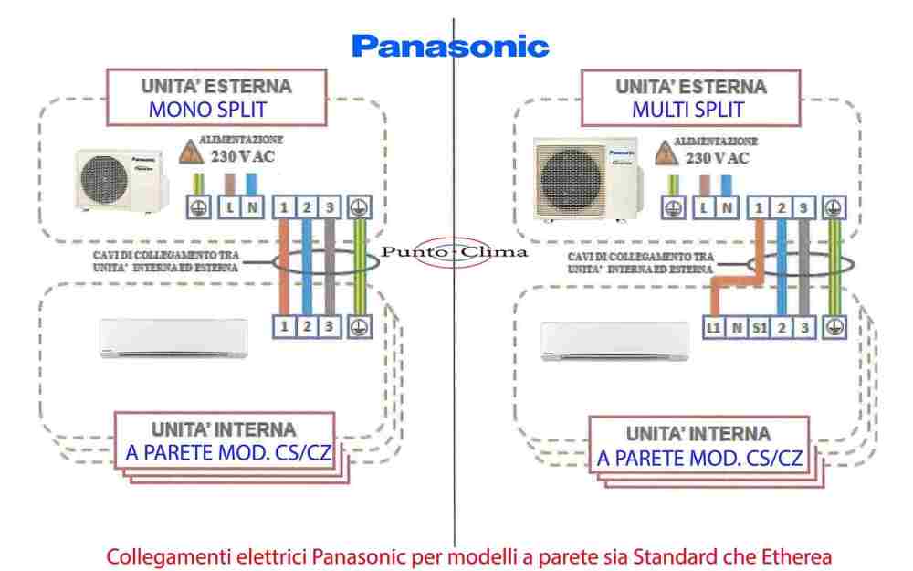

Ferro con caldaia Rowenta VR8317/ FO/A104022 Spie lampeggiano
Leone2285 ha risposto a ecate alla discussione in Piccoli elettrodomestici
Penso che ciò lo abbia fatto quando nessuna sequenza faceva cambiare le cose. Comunque dal manuale che ho visto io i tre lampeggia non risultano contemplati tra gli errori sistemabili dal cliente e quindi si rimanda alla voce altro che sarebbe l'assistenza. Vediamo se ecate riesce a postare qualche foto. Da una parte pare essere incollato. -
FABIOCARRARO ha aderito alla comunità
Panasonic condizionatore problema con collegamenti elettrici lunita split non da segni di vita
alighi ha risposto a Massimo-1964 alla discussione in Guasti/Problemi Climatizzazione
Forte rumore improvviso in centrifuga
certosino67 ha risposto a certosino67 alla discussione in Lavatrici - Asciugabiancheria
Ho provato a svitare il bullone che si vede in foto che tiene il cuscinetto in sede. Ebbene se non faccio molta forza e non blocco il cestello quest'ultimo ruota insieme al bullone ma se tengo fermo il cestello con una mano il bullone ruota portantosi dietro un rumore di ferraglia incastrandosi contro il cestello che va fuori centro. Il perno di rotazione che immagino sia saldato o fissato in qualche maniera al cestello si è dissaldato/spaccato? -
caldaia Vaillant VMW IT 242 il bruciatore va in blocco.
fioresara ha risposto a fioresara alla discussione in Guasti/Problemi Riscaldamento
Ciao a tutti, sto provando il funzionamento della caldaia solo come riscaldamento ed il funzionamento è regolare.... il problema del blocco si ha solo nel funzionamento acqua sanitaria.....se durante il riscaldamento apro l'acqua calda allora iniziano frequenti accendi e spegni del bruciatore e ho notato che il tubo di ingresso acqua fredda in caldaia si scalda........scusate spero di essermi spiegato bene.....secondo voi cosa potrebbe essere? -
Frigorifero samsung RSA 1STVB perde acqua
scintilla02 ha inserito una discussione in Frigoriferi - Congelatori
Buongiorno Il frigorifero in oggetto dei miei suoceri perde acqua da sotto. 3 mesi fa è intervenuto un tecnico ed ha cambiato la sonda sbrinamento lavorando solamente dalla parte posteriore del frigo almeno cosi riportano i miei suoceri. Ho aperto il pannello posteriore ma ci sono solamente i connettori del compressore e della ventlola di raffreddamento e non vedo nessun altro filo o sensore. Mi dicono che ha sfilato un filo lungo circa 20 cm e sostituito con un altro ma sinceramente non capisco quale sia. -
Invertire marcia motore 24v con ricevente + pulsante
Livio Orsini ha risposto a jack-vc09 alla discussione in Elettronica generica
Per miglior sicurezza l'interblocco elettrico si esegue usando contatti ausiliari del contattore, il contatto ausiliario di uno taglia l'alimentazione all'altro, in questo modo si può avere contemporaneità solo i contatti di potenza fossero stati "saldati" da un'extra corrente. Io ho sempre fatto eseguire l'interblocco elettrico usando i contatti ausiliari; nei comandi "Y"-"D" sempre interblocco meccanico. - Oggi
Ok, ma parchè non sono riuscito ad ottenere le scariche? C'è qualcosa con cui ovviare? Chiedo scusa
Invertire marcia motore 24v con ricevente + pulsante
Leone2285 ha risposto a jack-vc09 alla discussione in Elettronica generica
Hai perfettamente ragione, confidavo sul fatto che nel caso di errore, schiacciando entrambi, si avrebbero 2 positivi ai capi del motore e quindi non dovrebbe succedere nulla di pericoloso. Come imput forse potrebbe essere aggirato mettendo come switch un comando per finestrini che alla fine sono due microswitch interbloccati meccanicamente; per quanto riguarda il controller mi sembra che c'è una modalità di funzionamento in cui i due relè sono interbloccati quindi quando accende uno l'altro non può attivarsi. Ciò che temevo del mio sistema era l'incollaggio di uno dei relè che alimentano il motore. Sicuramente un sistema omologato prevede dei fine corsa e un sistema più intelligente di quello che ho postato. -
Ferro con caldaia Rowenta VR8317/ FO/A104022 Spie lampeggiano
NovellinoXX ha risposto a ecate alla discussione in Piccoli elettrodomestici
Da quanto scrive sembra che abbia premuto i tasti casualmente; se è così non va bene perchè ci vuole la giusta sequenza che si trova descritta sul manuale. Quale? non ci ho fatto caso. Da dove dovrebbe arrivare se non c'è altro? P.S. Ho visto ora l'alloggiamento della schedina, mi sono perso gli ultimi post. Cosa c'è su quella schedina? Foto? -
Ferro con caldaia Rowenta VR8317/ FO/A104022 Spie lampeggiano
Leone2285 ha risposto a ecate alla discussione in Piccoli elettrodomestici
Ciao @NovellinoXX e grazie per avere risposto. La schedina che hai postato vorrei escluderla in quanto @ecate l'ha comprata nuova e sostituita in questi giorni. Siccome a bordo della piastra ci sta un altra schedina avevamo ipotizzato che il guasto potesse risiedere in questa. Il dispositivo presenta un tasto anticalcare che al momento non risponde ai comandi. Il lampeggio continuo di tutti i tasti sulla schedina che hai postato sembra segnare un guasto critico tale da non fare avviare qualsiasi opzione di utilizzo. Visto che la resistenza e la pompa alimentati direttamente funzionano abbiamo pensato a un feedback che già all'inizio viene a mancare alla scheda per chiudere il relè che alimenta la resistenza. Fosse il tuo cosa faresti? -
matteo_novali ha aderito alla comunità
Forte rumore improvviso in centrifuga
certosino67 ha risposto a certosino67 alla discussione in Lavatrici - Asciugabiancheria
Ma se fosse la crociera, il cestello dovrebbe essere fuori centro o disassato e comunque non dovrebbe girare affatto o girare con difficoltà? o sbaglio? come ho detto gira liberamente a mano. Anche la puleggia la ruoto facilmente a mano e non ha nessun gioco in nessuna direzione. -
Invertire marcia motore 24v con ricevente + pulsante
Marco Fornaciari ha risposto a jack-vc09 alla discussione in Elettronica generica
Io ho editato lo schema completo e che ha la massima sicurezza elettrica, poi ci si adatta, ma avendo piena conoscenza e coscienza di cosa si sta facendo. Anche il radiocomando non puoi usare uno qualsisi, ma uno omologato per quell'uso. Non smtererò mai ripterlo, non si tratta di qualcosa da usare in casa tua dentro al tuo recinto esclusivamente privato, già i cancelli devono sottostare a delle norme ben precise, anche nei radiocomandi. -
Forte rumore improvviso in centrifuga
borgo77 ha risposto a certosino67 alla discussione in Lavatrici - Asciugabiancheria
crociera rotta -
Aiuto vecchia lavatrice REX Z550TX
borgo77 ha risposto a Luca Pistone alla discussione in Lavatrici - Asciugabiancheria
si è rotto il fondello che sta dietro alla manopola, che tira e spinge l'albero del timer vai da un ricambista con il codice che trovi sull'etichetta -
Vecchia lavatrice cestello esce dalle molle
borgo77 ha risposto a bellastoria84 alla discussione in Lavatrici - Asciugabiancheria
cerca online con il modello che trovi nell etichetta -
Lavatrice Electrolux carica dall'alto
Gumin65 ha inserito una discussione in Lavatrici - Asciugabiancheria
Buongiorno,ho una lavatrice Electrolux con carica dall'alto che ha iniziato a fare rumore mentre gira. Subito ho pensato ai cuscinetti ,ma dopo avere smontato il destro ,neanche tanto brutto,ho smontato quello sinistro,molto rovinato ma ho visto che li pezzo che tiene la puleggia e il cuscinetto stesso si è staccato dal cestello. Devo buttare la lavatrice ,dato che tutto il pacco costa oltre 200 euro o posso provare a separare la parte del cestello stesso a sinistra per vedere se riesco a saldare il pezzo che si è staccato? -
nome set di dati HMI KTP1200 basic
Walter-967 ha risposto a Elettro_Elettro alla discussione in S7-1200
Faccio anche io la stessa cosa. Nel pannello alla ricetta associo es. "ricetta selezionata" che diventa "ricetta in lavorazione" (quella da visualizzare a pannello), solo quando la ricetta viene trasferita al plc. -
Rigenerazione tubo catodico
Riccardo Ottaviucci ha risposto a galone alla discussione in Didattica TV
stando fermo il problema si ripresentera a breve. Se non c'è stato passaggio di corrente (lampadina accesa e milliamperometro fermo sullo zero) il catodo non si è ripulito.Avresti dovuto vedere delle scariche interne violastre mentre picchiettavi. Un'ultima cosa: era meglio aprire un tuo post anzichè accodarti -
Prime impressioni nuova lavastoviglie Asko mod. DFI544 B e richiesta consiglio per regolazione
rimonta ha risposto a rimonta alla discussione in Lavastoviglie
Ciao Daniele, per ora confermo quanto già scritto. Dopo i primi lavaggi un po' incerti, la lavastoviglie lava bene: tutte le stoviglie escono pulite, comprese le pentole. Sto usando detersivo in polvere DM più brillantante e sale separati. Non ho mai provato tabs. Il sistema di asciugatura ad evaporazione naturale funziona e probabilmente permetterà di risparmiare qualche euro nell'arco della vita dell'elettrodomestico. Continuo invece a nutrire forti dubbi sulla comodità di carico dei cestelli. Se per quello inferiore non ho particolari problemi, ritengo che quello superiore sia studiato male, sia per modularità sia per le sponde laterali: le fessure lasciano passare oggetti nemmeno troppo piccoli, con il rischio che cadano e si rompano. Inoltre: Zona calici: le barriere fisse (che non uso mai) rubano spazio utile per oggetti vari. Scomparti mobili per tazzine: hanno troppo vuoto nella parte posteriore, rendendo impossibile appoggiare mestoli o altri utensili che finiscono per scivolare sotto. Altezza del cestello: è posizionato troppo in alto e vicino al terzo cesto. Molti oggetti che nella mia vecchia Bosch entravano senza problemi qui non ci stanno (nemmeno i piattini da frutta). Ho dovuto direttamente rimuovere il terzo cesto, che ritengo superfluo. Se solo avessero previsto la possibilità di regolare e abbassare il cesto superiore con una semplice leva di qualche centimetro in più, il problema sarebbe stato risolto. Nel 2026, da una lavastoviglie da 1000 euro mi sarei aspettato questa funzione. Le guide di scorrimento dei cesti tendono ad impuntarsi se non si spinge perfettaemnte il cesto al centro. La chiusura richiede uno sforzo non indifferente per chiudere lo sportello, probailmente a causa di come è fato il sistema di apertura automatica della porta. Un'altra segnalazione riguarda la rumorosità: durante il lavaggio la pompa è silenziosissima, ma si sente parecchio il getto dell'acqua che impatta contro le pareti. Verso la fine del ciclo la lavastoviglie emette 3 o 4 colpi secchi ("toc"), di cui non capisco l'origine (forse il meccanismo di dosaggio del brillantante?). Infine, quando la porta si apre automaticamente a fine lavaggio, il rumore del meccanismo scatto è piuttosto fastidioso, soprattutto di notte se mi trovo in soggiorno a leggere. Ribadisco infine che la filosofia pensata per l'installazione nella nicchia e il fissaggio della porta non è sicuramente all'altezza del costo dell'apparecchio. Non si può proprio vedere che per fissare il pannello porta devo usare 4 velcri adesivi che non sono nemmeno in grado si sostenere il peso dela pannello con la conseguenza che alla fine non si riesce a montare bene. Inoltre le viti che fissano la scocca ai fianchi della nicchia non fermano l'elettrodomestico che infatti si sposta a destra e sinistra perchè il sistema di fissaggio è composto da due semplici barilotti che si avvitano in fori nei fianchi, ma senza alcun fermo. Un'altra piccola cosa che non mi piace è l'elettronica: il timer di ritardo lavora solo a ore e non a frazioni, inoltre sarebbe bello che l'ultimo programma usato restasse in memoria, per non dover ogni volta scorrere i vari programmi per arrivare all'unico che uso che è l'universale. Piccole chicche che nelle lavatrici Asko invece ci sono. Tirando le somme — e non potendo ancora giudicare l'affidabilità nel tempo — ribadisco che sarei stato ugualmente soddisfatto acquistando una Bosch o una Electrolux, risparmiando qualche centinaio di euro da investire altrove. -
Hisense RB434N4BCB vs Smeg RC20XNC
Tor0 ha risposto a Tor0 alla discussione in Frigoriferi - Congelatori
Guardando l'interno dello smeg e dell'highsense sembrano quasi uguali, al che mi è venuto il sospetto che Smeg si fa produrre da loro. -
Controllo a zona per canalizzato Mitsubishi 5 uscite
Tor0 ha risposto a Tor0 alla discussione in Componenti Climatizzazione
Ho anche un problema di larghezza totale, per cui con la configurazione che avevo in mente non mi allargherei troppo e due uscite sarebbero ai lati. Quindi un plenum custom è imprescindibile. -
Controllo a zona per canalizzato Mitsubishi 5 uscite
Tor0 ha risposto a Tor0 alla discussione in Componenti Climatizzazione
Non devo fare da me, devo passare una BOM provvisoria al mio idraulico, e voglio anche avere un'idea più precisa sui costi perché questa parte ha un'incidenza notevole. Tre dei cinque ambienti sono molto piccoli. Come alternativa potrei usare 6 uscite tutte da 125 e mandarne due in sala, con due saracinesche controllate dallo stesso comando. E' fattibile? Meglio/peggio? Ma peggiora l'estetica dovendo usare due bocche anziché una grande. Avevo visto qualcosa di questo marchio. Vorrei controllare tutte le zone dalla centralina principale e da cellulare. E' una richiesta così strana? -
Hisense RB434N4BCB vs Smeg RC20XNC
Tor0 ha risposto a Tor0 alla discussione in Frigoriferi - Congelatori
nt -
certosino67 ha iniziato a seguire Forte rumore improvviso in centrifuga
Forte rumore improvviso in centrifuga
certosino67 ha inserito una discussione in Lavatrici - Asciugabiancheria
Buongiorno a tutti, di nuovo qui a chiedere un vostro aiuto. Ho una lavatrice a carica dall'alto Electrolux lavamat 6000 Pro Sense di circa 6 anni se non ricordo male. Questa mattina all'improvviso appena è partita la centrifuga ha cominciato a fare un rumoraccio ma per fortuna ero li vicino e l'ho fermata. Non c'era alcun rumore ne piccolo ne grande prima di quest'evento. Mancavano 25 min al termine del programma. L'ho svuotata e ho provato a girare il cestello a mano. Gira perfettamente senza attrito e non ha nessun gioco, erò ho notato un ammaccatura che non avevo ma i visto prima anche se non certo al 100% che non ci fosse prima. La vedete nella foto. Tutto intorno al cestello e sul coperchio ho trovato residui di piccoli granelli grigi e bianchi che sembrano il risultato dello sfregamanto del gancio di plastica di una delle alette interne al cestello che nella foto potete vedere consumata. Che ipotesi si può fare secondo voi? -
i due uguali li ho trovati sulla baia, adesso cerco il doppia bobina, se non lo trovo ne adatto uno di diverso formato.
