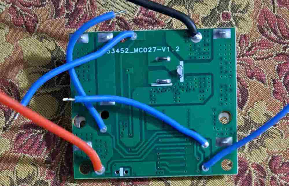

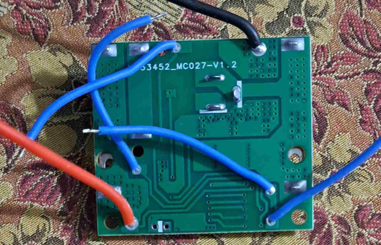

  1. Nell'ultima ora
  2. walter longo
    Scheda di ricarica batterie 18650
    sinceramente quando ho fatto l'acquisto non ho visto i collegamenti; questo è il retro,
  3. tempoperso
    samsung galaxy A40 guasto dopo caduta
    Praticamente è perfettamente funzionante, ma quando si spegne e dopo viene riacceso lo schermo è buio mentre toccandolo si sente dalle vibrazioni che funziona.
  4. abbio90
    accesso da remoto a logo!
    Al di là del modo più semplice sarebbe meglio pensare al modo più sicuro. Una soluzione economica è farti un server VPN in una sede (casa tua, ufficio o presso un hosting) dove hai un ip pubblico. Come client potresti usare dei router Mikrotik. (I più economici costano 15 euro) E per fare da client vanno benissimo. Per l'accesso basterà stabilire una VPN tra il tuo computer e il tuo server e avrai accesso a tutti i client in maniera sicura con traffico criptato senza esporre pubblicamente i PLC a cani e porci. Mikrotik è economico, ma ricchissimo di funzioni. Per cui la configurazione a primo impatto non è tanto user friendly, ti troverai a dover integrare il tuo bagaglio culturale. Ci sono altre soluzioni più costose già pronte o facili da configurare. È un metodo che non consiglio. Se sei arrivato a programmare i PLC hai tutte le carte in regola per configurare 4 router con un po' di studio e impegno. La strada più breve non porta mai lontano 😉
  5. OK, farò quest'ultima prova
  6. Domenico Maschio
    Idropulitrice Lavor Rio: bassa pressione
    Il regolamento, che avresti dovuto leggere prima di postare, al punto s) Vietato accodarsi alle discussioni di altri utenti, anche con apparente eguaglianza del problema. Apri una discussione propria riportando il link di questa, se credi ti possa essere utile. Saluti.
  7.  borgo77
    Consigli acquisto nuova lavatrice slim
    Zerowatt spazio zero? le misure ideali per una carica dall'alto, magari messa di traverso
  8. Domenico Maschio
    Ricezione di canali che vanno e vengono.
    Penso che questo sia il problema . L'impianto cosi com'è non va bene , se è come ho capito cioè un cavo che scende dall'antenna /amplificatore passa in tutte le prese in cascata una dopo l'altra e le prese non sono derivate ,risultano tutte in parallelo , quando ci sono le TV collegate . Se confermi che sono cosi occorre sostituire le prese e mettere quelle derivate ( Offel OP7 ,10,15 , per esempio oppure Fracarro SPI-5 , 10, 14 ecc.) con la resistenza di chiusura sull'ultima presa .
  9. Oggi
  10. Roberto Garoscio
    dubbi su motore faac
    Prego
  11. raffaele92
    Sostituzione Elvox 870 con Urmet 1144/15
    Alla fine ho messo anche ring ma non funziona. Arrivano chiamate fittizzie e il portoncino non si apre. Morsetto Urmet - Filo Colorato + Cavetto Ring Intercom 1 Arancione C-2 2 Blu C-3 6 Marrone C-4 9 Rosso C-5 10 Verde C
  12. Estrella
    Cassetta Geberit perde
    Buonasera a tutti, ho trovato sul forum diverse post con questo argomento, ma non ho trovato quello che fa per me. Ho la cassetta incasso che perde un rivolo di acqua, ho sostituito il gruppo del troppo pieno e gruppo galleggiante, non è la prima volta che lo faccio ed ho sempre risolto. Questa volta invece continua a perdere e dal momento che ho sostituito tutto, presumo che dipenda dalla guarnizione in fondo alla cassetta dove si inserisce il gruppo del troppo pieno. Ho trovato sul forum un post con un video dove fanno vedere tirare fuori il bicchierino con due fili ferro, solo che la mia cassetta è posteriore a quella nel video e non so come fare e se si può fare.allego foto, grazie per il vs aiuto!
  13. Buongiorno a tutti! Piano piano la mia vecchia lavatrice mi sta abbandonando. Son qui a chiedervi consiglio per un prossimo acquisto. Avrei bisogno di una lavatrice che: - lavi e risciacqui veramente (non mi interessa la classe energetica); - che possa durare nel tempo, quindi zero elettronica o quasi... Budget da valutare in base a quello che offre il prodotto, ossia se il prodotto vale, potrei svenarmi un pochino 😃; - cestello in acciaio inox, no plastica. A parte l'altezza, per le dimensioni ci sono alcuni vincoli: - PROFONDITA': quella attuale è da 34 cm. Potrei arrivare a 40, 42 cm... quindi un modello slim; - LUNGHEZZA: quella standard, max 60 cm. Per i chili pensavo a 5/6 Kg. Grazie a tutti coloro che vorranno rispondermi.
  14. alessandro583
    dubbi su motore faac
    grazie mille dell'aiuto
  15. purtroppo tutte le macchine da una quindicina d'anni fanno questi livelli nel ciclo lana, anche le più blasonate asko e Miele io ho una asko 6884 di una decina di anni, forse più e l'unico programma dove mi raggiunge metà oblò è il programma sintetici
  16. la casella è vuota ma succede anche ad altri utenti non capisco il perchè provo a scriverti io un messaggio, vediamo se si sblocca
  17. bradipo48
    Idropulitrice Lavor Rio: bassa pressione
    mi ricollego a questa discussioe perche' ho pulito tutti i fltri alla mia idro lavor sia di ingresso che dentro il tubo ma manca la pressione: tutto funziona ma la pressione in uscita e' quella dell'ingresso pressione acquedotto. Quando l'ho ripresa dopo diversi mesi ha iniziato regolare poi ha smesso e mi sembra di aver notato delle macchie d'olio sul velo dell'acqua in uscita dalla base. Avete un idea di cosa sostituire al comptessore ?
  18. Se come hai detto, sul tuo citofono è presente un pulsante fisico normalmente aperto, che quando lo premi visualizzi la telecamera esterna, basta che prendi lo Shelly1 mini gen3 e lo colleghi così: morsetto N neutro 230Vac morsetto L fase 230vac morsetto I un pin del pulsante fisico che abilita la telecamera morsetto O altro pin del pulsante fisico che abilita la telecamera Poi da app, selezione l'uscita dello Shelly, ad impulso singolo. Sia ben chiaro, che devi utilizzare un dispositivo che ha UN CONTATTO PULITO. Esistono dispositivi che non hanno un contatto pulito, ma fornisco in uscita la 230Vac che hanno in ingresso Questa è l'immagine dello Shelly1, prima generazione dove viene chiaramente indicato come collegarlo:
  19. Dumah Brazorf
    Scheda di ricarica batterie 18650
    Sei sicuro che questa scheda sia per 4S e non per 5S?
  20. Marco00
    Wincc Unified - equivalente del "modello pagina"
    Ciao a tutti, credo di essere più o meno nella discussione giusta: sto usando un pannello mtp 1500 unified confort Ho un windows screen con all'interno dei pulsanti i quali dovrebbero caricare delle pagine. Il problema è che quelle pagine vengono caricate all'interno del windows screen dove ci sono i pulsanti. Come faccio a caricare l'intera pagina no nel window screen dei pulsanti? Grazie Mille!
  21. remo rigamonti
    Ricezione di canali che vanno e vengono.
    Oggi ho preso la televisione supersmart di mia mamma e ho provato la ricezione in altre uscite dove la televisione del 2022 riceve tutto. Quella di mia mamma non riceve i soliti canali mancanti in due prese diverse, una sopra e una sotto, per cui presumo in questo caso il problema sia la televisione. Un dettaglio penso ininfluente; la supermart di mamma è sempre connessa ad internet tramite wifi. Altro dettaglio penso ben più importante: il cavo che scende dall'antenna dopo il passaggio nell'amplificatore entra nella presa dove si trova un frutto della corrente di casa. Questo solo con la prima uscita del cavo tv, le altre cinque sono in scatole separate. Ho pensato di cambiare il frutto della tv ma non penso cambi qualcosa dato che con la tv 2022 si riceve perfettamente dappertutto. I frutti nel mio appartamento sono Bticino Living del '91 mentre in mansarda sono Bticino anni 85/86 ma questi si trovano in commercio facilmente. I miei no. Dovrei fare l'ultima prova consigliata da Allumy, grazie ancora a tutti.
  22. rigoales
    Sostituzione amplificatore TV Fracarro MBJ2510
    Ecco la foto.
  23. Rimanendo nel tema del post iniziale, si parla di un piccolo quadro con 2 scaldiglie da 100W e 3 pressostati. Possiamo immaginare anche solo un 600x600.... non lo sappiamo. Viso che il cliente "rompe" e magari non paga, chissa se @pulper può far girare i cavi di potenza a sinistra e gli altri a destra e magari mettere un paio di separatori in morsettiera per dividere potenza da segnali. A quel punto se il cliente paga finisce li, se non paga si riprende il quadro con la scusa di adeguarlo e non lo rende più.
  24. se non ho capito male...collego tuya (mi piacerebbe sapere come se riesci a spiegare),poi con sua app attivo la simulazione della suonata citofono dal basso e mi si accende lo schermo che potrò visionare su app del ring...giusto? altra cosa,ma bastano i 2 fili che provengono dal muro per installare tuya? sappi che il ring non mi permette nemmeno di aprire il portone se non c'è stata la suonata dal basso,quindi simulare quella azione è importante per avere accensione dello schermo... scusa per le varie domande,ma vorrei essere certo che il tutto sia fattibile,ho ancora una decina di giorni per fare il reso del ring
  25. Salve come da oggetto mi trovo questa TV con retroilluminazione accesa ma senza immagine, l'audio funziona. Le alimentazioni sulla tcon ci sono tutte, staccando i due flat che vanno al pannello uno alla volta non succede nulla, coprendo i PIN di uno dei due flat con nastro isolante sono riuscito a fare apparire lo schermo nero a metà. Su un lato della scheda del pannello mi trovo molti condensatori con una bassa resistenza sul positivo come se ci fosse qualcosa in corto ma iniettando 1v ad 1A non mi trovo un corto netto ma un assorbimento di circa 600mA. Credo sia in corto il pannello. Allego un po' di foto.
  26. ora ho capito,ho cercato sul sito urmet... ma è un modulo che andrebbe montato sul citofono condominiale a piano terra immagino o solo sul mio citofono? se fosse da montare al piano terra andrebbe deciso in assemblea e sono sicuro che non passerebbe,troppi anziani che non capirebbero l'utilità... se andasse montato solo sul mio citofono,ho cercato il prezzo e mi sembra altino...altre strade da percorrere ce ne sono... io da ignorante in materia speravo si potesse intervenire a livello di morsetteria individuando con lo schema quale era appunto il morsetto relativo ad accensione schermo e ingananre app Ring...magari sostituendo l'apertura del portone che a me non serve,con la simulazione del suono campanello dal basso in modo da avere su app lo schermo acceso...non so se mi sono spiegato bene... ancora grazie
  1. Carica più attività
