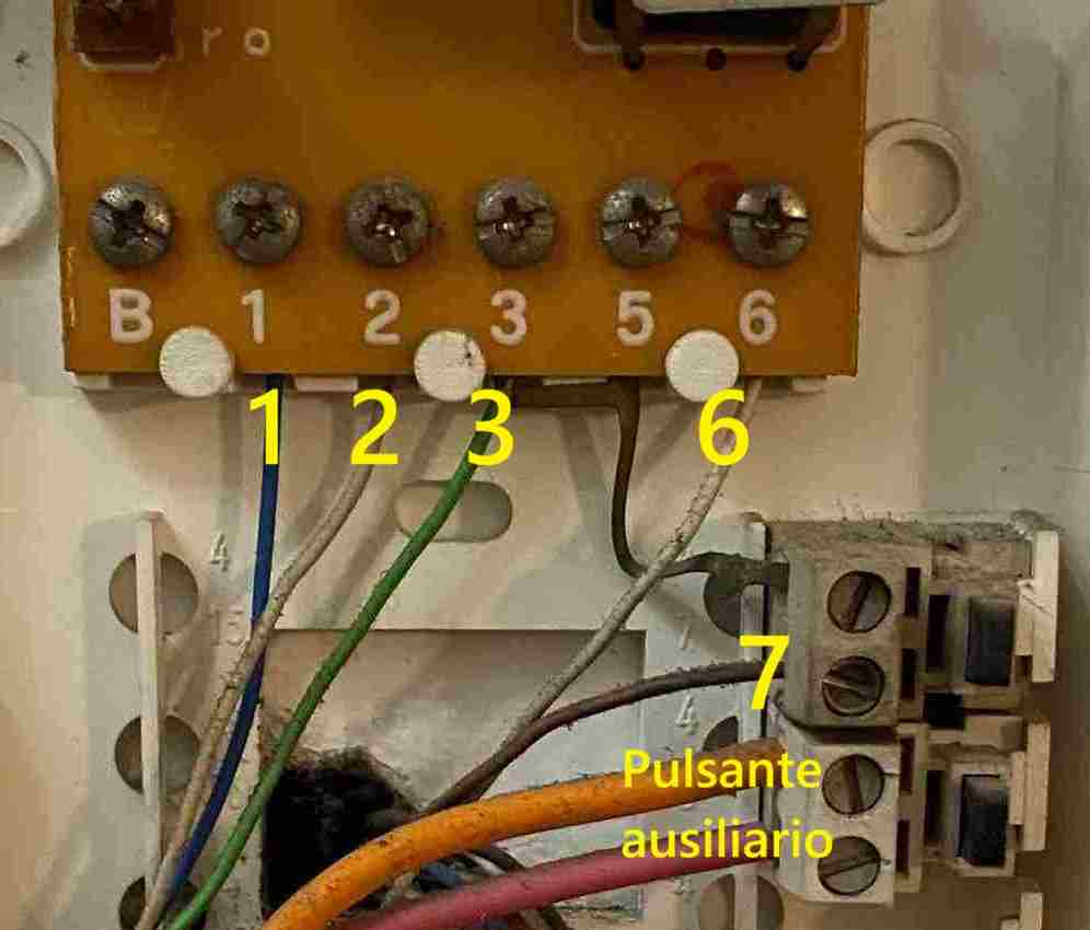

Sostituzione Elvox 1543 con Elvox 8870
ROBY 73 ha risposto a Michele da Verona alla discussione in Citofoni, videocitofoni e intercomunicanti
I collegamenti rimangono identici, solo disposti un po' in modo diverso, comunque così: Ricordati di fare il ponte tra i morsetti 3-4-5 usando la "forchetta metallica" a tre denti che in teoria dovresti aver trovato nella confezione del 620R stesso, altrimenti usa un qualsiasi pezzo di filo. -
Modem Technicolor DGA4134FIA di Edison: port forwarding e DNS non funzionano
ivano65 ha risposto a antoniob alla discussione in ADSL
confermo che per i residenziali l'ip statico e' gratuito. comunque il tuo cominciando con 93.xx.xx.xx e' nattato .basta che lo richiedi a loro e te lo forniscono in breve tempo -
E' nato prima l'uovo o la gallina? (2fili vs IP)
ROBY 73 ha risposto a Kaneda alla discussione in Citofoni, videocitofoni e intercomunicanti
Ciao Kaneda, Ho visto che non l'hai più aggiornato, come "siamo" messi in quella situazione? Rispondi pure nell'altra discussione? Secondo me, per soli dodici appartamenti non ha alcun senso un impianto IP e le ragioni te le ha spiegate bene @elettromega Inoltre, come già accennato, dovreste attivare un abbonamento condominiale per un router che gestisca la rete con un costo mensile che per quanto poco con il sistema a 2 Fili non ci sarebbe Non per dare una discolpa al "glorioso" sistema Sound System di Elvox, ma considera che bene o male dal 2008 ad oggi, bene o male tutti i produttori hanno cambiato più volte anche i loro sistemi a 2 fili, quindi se ci fossero stati problemi anche in quel caso, sareste più o meno al punto di partenza, l'unico "vantaggio" è quello che ora come ora non avreste dovuto cambiare i cavi. Non so dove tu l'abbia sentito / letto, non so quanti anni, ma credo che i sistemi a 2 Fili abbiano ancora lunga vita Per quel poco che ho visto, non mi sembra di aver visto grandi differenze tra le due tecnologie e l'uso delle applicazioni. In teoria sì, ma non sono certo al 100%. No, non più del dovuto, del resto come per qualsiasi altro impianto di rete dati. Sì, di solito io uso appunto Vimar / Elvox, ma va benissimo anche Urmet o Comelit o BTicino, poi ogni installatore ha la propria marca preferita. -
Perdita Cestello Ignis kpiu (Phonola PNL6395)
Ale_23 ha risposto a Ale_23 alla discussione in Lavatrici - Asciugabiancheria
@Diomede Corso perfetto grazie delle informazioni, appena inizio il lavoro vi aggiorno spero che riesco a sistemarla nel migliore dei modi , quasi quasi il timer è passato come problema secondario 😂 - Oggi
vecchi transistor 2SC+ BF inutilizzabili? posso buttarli?
agoman ha risposto a agoman alla discussione in Componenti elettronici ed equivalenze
peccato non buttare via nulla sono sempre dei bei ricordi, pensa io ho ancora tutti i volumi di nuova elettronica, tutto kit avevo i libri pratici di scuola di elettronica ho preso anche l'attestato bei ricordi. si ho visto anche io ma bisogna saper programmare troppo caos li smonto faccio prima. smantello faccio prima dopo l'incidente avuto sono un po a zero faccio prima con qualche timer programmabile se mi viene bisogno niente transitor andati a miglior vita' stessa cosa faro' coi loghi grazie coomunque per le risposte alla prossima. buona serata. -
Errore F22 su lavatrice Whirlpool TDLR 6252BS
Diomede Corso ha risposto a pinco2 alla discussione in Lavatrici - Asciugabiancheria
Mia mamma l'ha parcheggiata in garage, la lavatrice non la 500, ed è una whirlpool zen quasicome la tua, gia cambiaro motore a settembre e suamo di nuovi fermi, da un mese aspettiamo la scheda, ma lei vuole comunque ripararla l'ho comprata nuova nemmeno 3 anni fa che faccio la butto? Nel frattempo WITL106 e va avanti ... vero @Ciccio 27???😁😁 Ps: ha anche la lavastoviglie rotta, per ora li fa a mano Oh, io due braccia ho -
F18 errore Aqualtis asciugatrice ariston
Diomede Corso ha risposto a cpcermaz alla discussione in Lavatrici - Asciugabiancheria
Oltre la cinghia va sostituito anche il tendicinghia. Ma quel guasto è una conseguenza, la causa è che la pompa di calore non lavora più nei tempi giusti ma va oltre, la cinghia si scalda e si consuma. Quell'asciugatrice va aperta e pulita! F18 dovrebbe essere un problema di scheda mi pare.... -
Perdita Cestello Ignis kpiu (Phonola PNL6395)
Diomede Corso ha risposto a Ale_23 alla discussione in Lavatrici - Asciugabiancheria
Ma in archivio del forum tutta la mia antologia si è persa? Comunque, 1 - devi prima spazzolare a secco, io uso la spazzola rotante in ottone sul trapano e passo tutta la vasca 2 NON usare acido! Solo acqua Man mano che levi il calcare ti affiorano anche eventuali buchi A quelli piccoli dall'interno con silicone nero li tappi, usavo MsProSeal Della Botick (amorevolmente chiamata pasta magica!) ma è fuori produzione, ora non ricordo il nome del nuovo prodotto che ancora non ho provato B quelli grandi io li passo al cannello eventualmente con pezze in acciaio inox (li trovi in commercio online) e poi saldo con l'argentana ... arte! Siamo pochissimi a saperlo fare, ma io facendo anche frigo, saldo praticamente tutti i giorni 3 sopra alle toppe4va poi syeso uno strato di rivestimento - ho sempre messo il multimax (MaxMeyer) E lasci asciugare il tutto per un paio di giorni. Per lavorare comodamente sulla kpiu, il top lo devi togliere 1 - togli il cruscotto ruotando in avanti (premi i tasti altrimenti non passano) 2 - 4 viti 2 sotto il top tengono le cerniere in alluminio, 2 sotto i tappi di gomma dove poggia il coperchio ATTENTO quando sollevi fai attenzione al pirillo dell'ammorbidente e al bloccoporta. Hai due connettori 1 dietro sotto il condensatore e uno sotto il manicotto che stacca la pompa Io la kpiu la conosco a memoria🙂 -
Sostituzione vecchio Urmet 1130/12 con Urmet 1144/15
ROBY 73 ha risposto a DrBonny alla discussione in Citofoni, videocitofoni e intercomunicanti
Ok! Ottimo così allora. Probabilmente "entra" una parte di corrente alternata proveniente dal circuito della serratura / campanelli in quello della fonica e crea questo ronzio. Ciao prego -
Cuscinetto Zerowatt Lady Classic CX656
Diomede Corso ha risposto a tempoperso alla discussione in Lavatrici - Asciugabiancheria
Io ho sempre usato gli estrattori con tassello ad espansione a griffe inverse. Quanti cuscinetti fatti Dio solo lo sa, tanto che i tasselli li ho dovuti far rifare apposta da una ditta specializzata. Non li ho praticamente mai più usati🙂🙂🙂 -
Sostituzione vecchio Urmet 1130/12 con Urmet 1144/15
DrBonny ha risposto a DrBonny alla discussione in Citofoni, videocitofoni e intercomunicanti
@ROBY 73 @Roberto Garoscio Grazie mille ad entrambi per i preziosi consigli. Ho verificato la questione ronzatore e si, in sostanza è lo stesso del campanello al pianerottolo, dunque esterno. Ho collegato tutto come consigliatomi da voi e funziona perfettamente, noto solo un po di fruscio di sottofondo in ascolto (cosa che prima con i collegamenti errati che mi impedivano di aprire il portone non sentivo), ma poco male, funziona tutto a dovere. Grazie ancora🙏🏻 -
Sostituzione interruttore classico con interruttore wifi
ROBY 73 ha risposto a Bruno1970 alla discussione in Schemi e applicazioni di circuiti elettrici
Ora, non so con quale frequenza tu possa usare questa casa, ma partendo dal fatto che per la "salute" di ogni caldaia NON è mai una buona cosa accenderla facendola partire da zero e poi spegnerla dopo qualche ora o giorno e poi riaccenderla chissà quando. Personalmente, la terrei accesa e con il solo programma di antigelo a 5/6 gradi e farei accendere il riscaldamento con il comando remoto Wi-Fi. Inoltre, sarebbe bene sapere anche quali protezioni (differenziale, magnetotermico, fusibili, ecc...), ha a monte la caldaia stessa. Comunque, tornando al tuo quesito e visto che quell'apparecchio Wi-Fi Smart ha tre uscite, si potrebbe pensare di usarne una ("L1") per comandare un teleruttore a 230V che alimenti la caldaia ed una ("L2") per attivare il riscaldamento, in pratica così: ---------------------------------------------------------------------------------------- "Comunicazione di servizio" Per cortesia non quotare e ricopiare “10 volte" lo stesso messaggio altrimenti ci viene il mal di testa ed esce una gran confusione oltre ad occupare spazio inutilmente nella pagina. Prima di iniziare a scrivere ti esce una barra "grigiastra" in basso con su scritto "Editor Trasparente", cliccaci sopra in modo che si cancelli il testo del post precedente, altrimenti puoi premere contemporaneamente i pulsanti "CTRL+Z". Oppure se non riesci, seleziona tutto il testo con il mouse e premi DEL sulla tastiera, grazie. -
grazie a nome di tutto lo staff 👏
Problema accensione Ariston Margherita Cachemire Al748Tx
Turgon ha risposto a Turgon alla discussione in Lavatrici - Asciugabiancheria
...volevo scrivere Ciccio ovviamente... scusami -
aiuto cambio citofono urmet 1130 vs Fermax 3431 VEO
denzz____ ha risposto a Peppe147 alla discussione in Citofoni, videocitofoni e intercomunicanti
ciao! come hai risolto ho il tuo stesso identico problema funziona tutto eccetto l'audio da su a giu... -
denzz____ ha aderito alla comunità
E' nato prima l'uovo o la gallina? (2fili vs IP)
elettromega ha risposto a Kaneda alla discussione in Citofoni, videocitofoni e intercomunicanti
Ciao io ho smesso di fare condomini per altre questioni ma userei il due fili, Bticino oppure Vimar che conosco . Bticino è più facile da gestire con i configuratori . La distribuzione di un cavo due fili è più semplice che col cat 5, il 6 è ancora più difficile perché meno flessibile. Per le varie diramazioni lo spazio necessario è minimo , si giuntano su una scatoletta di pochi centimetri .Un due fili un impianto complesso non lo fa chiunque ma quasi un ip no, idem per le riparazioni o i ricambi. Ip necessita di switch poe da collocare dove? Su un impianto nuovo bisogna prevedere centralini incassati o a parete dove collocali come se fosse una rete di un ufficio ,non puoi metterli in una scatola incassata al posto della giunta come il derivatore 2 fili. Alla fine il videocitofono deve fare solo quello , avere altri apparati alimentati sparsi in posti dove non erano stati previsti comporta spese inutili .Una soluzione sarebbe usare il cavo cat 5 che costa anche meno e usarne solo 1 copia , Questa soluzione l'ho usata per le telecamere analogiche , al posto de cavo rg59 e dell'alimentazione tiravo un cat 6 usavo 2 copie per l'alimentazione e 1 per i balun del video ne avanzava 1 copia . Quando c'é stato da passare al ip il cavo era già ok. -
fraungaro ha iniziato a seguire Puntamento antenna tele star digiflat 4
Ciao. Qualcuno saprebbe dirmi se l’antenna in oggettto è Offset o prime set? Grazie
Ariston Hotpoint ltf11m121o errore 1
Stefano Dalmo ha risposto a SilvioFerr alla discussione in Lavastoviglie
Forse non mi sono spiegato bene . i piatti non vanno messi sotto l’acqua . prima di inserirli in lavastoviglie . e il manicotto lo devi smontare , quindi devi dividere la resistenza dal corpo motore e agire in base al suo sistema di ancoraggio per liberare il manicotto . poi vedi se lo trovi uguale , visto che ce ne sono di diversi modelli . -
Bob1983 ha aderito alla comunità
Ariston Hotpoint ltf11m121o errore 1
SilvioFerr ha risposto a SilvioFerr alla discussione in Lavastoviglie
No, no. Non usa il detersivo per pulire il carico, ma solo acqua e tovaglioli. A proposito guardando come è fatto il blocco resistenza motore mi sono imbattuto in questa foto e ho l'impressione che il manicotto sia inserito ed incastrato all'interno del blocco... -
manuale servizio tecnico autorizzato della riello benessere (no nuova benessere)
Dany plc ha risposto a proxymo alla discussione in Componenti Riscaldamento
Purtroppo su questo forum non sembra esserci condivisione di materiale del genere, prova a cercare "forum tecnici manutentori di caldaie" -
Ciao a tutti, mi trovo per la prima volta a lavorare un Plc Schneider, per l'esattezza un M241. Il Plc in questione non l'ho programmato da me, io dovrei solo fare una modifica. Il cliente è in possesso solo di un file che gli è stato lasciato con l'impianto e si chiama image.bpd Ho scaricato Ecostruxure machine expert e avviato con la licenza trial, solo che ho capito di non poter aprire quel file.bpd Me lo confermate? Se cosi fosse, c'è modo di scaricare il programma online? Oppure aprire il file.bpd? Grazie mille a chi mi può aiutare.
Ariston Hotpoint ltf11m121o errore 1
Stefano Dalmo ha risposto a SilvioFerr alla discussione in Lavastoviglie
Il carico non va pre risciacquato ! ma solo tolti i residui con un tovagliolo . Niente altro , altrimenti i detersivi attaccano la gomma . questo vuole dire Ciccio 😉 -
Ciao, i morsetti a leva io li uso in applicazioni che richiedono meno potenza. Li preferisco quando sono collegati a dispositivi elettrici per i quali è richiesto uno smontaggio frequente o in posti in cui non è facile serrare le viti dei morsetti a cappuccio. Per la tua applicazione, se ben serrati i fili all'interno, i morsetti che hai usato sono ottimi.
Errore F22 su lavatrice Whirlpool TDLR 6252BS
UABC80 ha risposto a pinco2 alla discussione in Lavatrici - Asciugabiancheria
Se ti è possibile controlla col tester la continuità del cablaggio del motore, da un capo all'altro -
Ok, mi è più chiaro: avevo visto altri elettrodomestici con il solo conduttore ricoperto ma con le alette così non li avevo mai visti. Quindi faccio attenzione a mettere "pari" guaine e conduttori: le due alette rimangono tra le guaine ma allora va bene così. Cerco i puntalini se riesco a trovarli sfusi. Mi chiedevo se però anziché i morsetti a cappuccio potrei usare i morsetti a leva (non li ho mai usati), però la parte con le alette rimarrebbe fuori, non mi sembra il massimo. Anche se metterei le morsettiere nella scatola a muro e davanti c'è il forno, non c'è il rischio di toccare (I due fili hanno sezione 2,5, il piano cottura 1,5, le piastre consumano in totale max 3000 watt) Grazie
