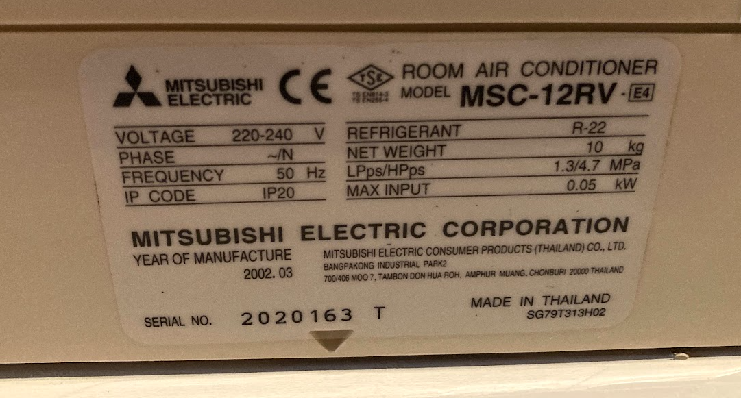

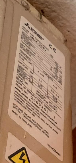

Dual split KO - idee per sostituzione
DavideDaSerra ha inserito una discussione in Guasti/Problemi Climatizzazione
Ciao, ho il climatizzatore Mitsubishi interno: MSC-12RV, esterno MUX-25TV che ormai sta tirando gli ultimi (installato nel '02 dai miei nonni quindi di estati sulle spalle ne ha) ho lo split zona notte che una sera ha iniziato a ghiacciare e scricchiolare, adesso non raffredda proprio più e il compressore esterno non parte (temo abbia perso il gas). Quello zona giorno raffredda ma non abbastanza. Chiedevo se si potesse far riparare l'impianto attuale o meglio cambiarlo con una macchina ex-novo vista l'età. Nel caso facessi una sostituzione mi devo far cambiare anche le linee gas o se mi dicono che le esistenti vanno bene faccio tenere quello? Nel caso sostituissi vorrei qualcosa di più potente pensavo a un 18+18 o a un 18+24 (L'unità esterna potrebbe anche aver senso un po' ridotta dal momento che è raro che sia tutto acceso), adesso ho un 12+12 avete modelli da consigliare? Da notare che è una seconda in cui al massimo passerò un altro anno poi sarà data in affitto quindi non mi interessa il non plus ultra, mi accontento di una macchina semplice ma affidabile (consigli per marche e modelli). L'ue è installata in un balcone coperto esposto a sud (sigh) a Modena, il balcone raggiunge e supera i 40°. Come budget (sostituzione): 3000€ installato Riparazione (fino a 500€) Chiedo se esistano dei bonus oltre al 36% di ristrutturazione per la sostituzione di un vecchio impianto. Grazie a chi vorrà aiutarmi. Etichetta UE Etichetta UI -
masspata60 ha aderito alla comunità
Splitter gocciola
DavideDaSerra ha risposto a Tabs78 alla discussione in Guasti/Problemi Climatizzazione
Certo, con una sonda puoi verificare che sia libero... ma se dici che il canestro si riempie non dovrebbe essere otturato. Sicuramente se c'è qualcosa che blocca parzialmente puoi provare a smuoverlo -
Collegare 3 Tivusat ad un singolo LNB dCss
DavideDaSerra ha risposto a bufo_riparatore alla discussione in Impianti SAT
Il partitore lascia passare le continue o è un derivatore? Con derivatore (o un partitore che non lasci passare le continue) non funzionerà bene. La prova che con due TV accesi funziona depone a favore di questa ipotesi: il tv collegato alla passante "alimenta" e accende il'LNB, gli altri bloccano. Pubblica la sigla (o una foto) del partitore. Sui fracarro noti una riga rossa che unisce le prese che lasciano passare le continue con scritto "DC-PASS": -
Lavatrice Kennex non parte
rbacchi ha risposto a rbacchi alla discussione in Lavatrici - Asciugabiancheria
Buongiorno e grazie per le risposte. 1 - L’oblò si blocca in chiusura ? : si non si apre 2- controlla le spazzole del motore: i due fili che partono dalla centralina hanno pochi ohm di resistenza (sia rotore che statore, mentre qualche centinaio il sensore di velocità) 3- quando si è guastata l'acqua arrivava fino a quasi l'oblò e provando con il risciacquo non si svuotava. 4- La pompa mostra una resistenza fra i contatti (ora non la so quantificare) 5- Le elettrovalvole mostrano una resistenza fra i contatti (quasi identica fra le due) Mi chiedo: come fa la lavatrice a capire se un qualche dispositivo non funziona (motore, pompa, elettrovalvole, oblo..) che tipo di feedback possiede? grazie ancora.. - Oggi
Collegare 3 Tivusat ad un singolo LNB dCss
bufo_riparatore ha risposto a bufo_riparatore alla discussione in Impianti SAT
Salve, sono riuscito a fare delle prove. Ho rifatto il puntamento della parabola, non ho strumenti specifici, ho una segnale 5/10 ed una qualità 9/10. Ho provato a sintonizzare Astra ma non ricevo segnale, quindi dovrebbe essere ok. Ho provato a fare la configurazione utilizzando anziche la Banda 1-2-3 le Bande 14-15-16. Tutto funziona, se faccio la configurazione con almeno 2 TV accesi. Se provo a fare la configurazione con 1 solo TV acceso, quando accedo al menu della parte Satellitare e seleziono Hotbird (o qualsiasi altro Satellite), il TV mi indica assenza di segnale. Come accendo il secondo TV, il segnale Sat appare e posso fare la configurazione. Ho provato a controllare tutti i cavi, non ci sono corti. Ho misurato la impedenza senza alimentazione verso LNB (Misurando tra Centrale e Calza), sono circa 18K Ohm. Vi allego foto del cavo utilizzato. Qualche idea ? Grazie mille -
Caldaia stirella Tefal Easy
Gumin65 ha risposto a Gumin65 alla discussione in Piccoli elettrodomestici
Con il tester.....ora ti mando delle foto cosi è meglio. L'interruttore con spia spenta comanda anche l'accensione del ferro,cioè quando lo aziono mi accende tutti e due,ora solo il ferro -
Asciugatrice controllo remoto
cosmoss ha risposto a cosmoss alla discussione in Lavatrici - Asciugabiancheria
Grazie NIK, provato non funziona -
protezione classe b (presunto)inverter ascensori
Marco Fornaciari ha risposto a kniko2 alla discussione in Interruttori differenziali, magnetici e termici
Livio hai ragione, e ho qul minimo di esperienza, ma onestamente qui si è esagerato, come si è esagerato all'incontrario in altri casi. A me quallo che da fastido non è tanto la condanna con le sue motivazioni, è l'uso politico di certe sentenze nei confronti dell'opinione pubblica che non conosce per nulla la materia, e gli stati fanno credere di avere fatto qualcosa e giustizia. E quasi sempre sono prese per i fondelli le vittime: evito di citare casi che si trascinano da decenni o/e che capitano ogni giorno in ogni cantiere, e a dirla tutta quello che mi fa arrabbiare ancora di più è che i sindacati chiudono entrambi gli occhi prima, e dopo due giorni di prima pagina sui giornali. Andando oltre l'OT, ma giusto per vedere cosa succede: al primo incendio che coinvolge un fabbricato con il cappotto in polistirolo chi manderanno in galera? Tutto il Parlamento e tutta l'ENEA, e pure i produttori di polistirolo (leggi Eni) o il proprietario da 10 giorni dell'immobile? E tornando agli ascensori, se il problema fosse solo quale e dove installare un differenziale, sarenno a cavallo. -
Idaltermo ha aderito alla comunità
Climatizzatore Samsung AQV10FKX
giorgio17 ha risposto a marcos40 alla discussione in Guasti/Problemi Climatizzazione
Se uno è onesto i codici non li dà a nessuno.Quando sei un centro assistenza fai un contratto con la casa madre e devi osservare la linea che ti dicono. A volte i centri assistenza non sono tenuti ad avere certi codici che possono avere le agenzie. Buona giornata -
protezione classe b (presunto)inverter ascensori
Livio Orsini ha risposto a kniko2 alla discussione in Interruttori differenziali, magnetici e termici
Marco Fornaciari tutte le sentenze relative a incidenti, specialmente quelli sul lavoro, hanno contenuti più o meno politici! Molto dipende dal giudice, dalle sue convinzioni politico-filosofiche, compreso il CTU che andrà a nominare. Nel caso di Viareggio c'è una componente più significativa: come sentenza di Cassazione fa giurisprudenza! Le leggi che riguardano gli incidenti sul lavoro in relazione agli impianti prevedono solo che l'impianto sia stato progettato e costruito secondo le regole dell'arte. Non essendoci più le Gilde e le corporazioni chi stabilisce le regole dell'arte? È prassi comune accettare le normative di riferimento e le direttive di settore come regola dell'arte, ma è solo prassi e non legge! Già in passato alcuni giudici di merito hanno considerato insufficiente il solo rispetto della normativa e legislazione vigente ma, la sentenza della Cassazione facendo giurisprudenza, ha quasi forza di legge. - Ieri
piergius ha iniziato a seguire Lavatrice Kennex non parte
Lavatrice Kennex non parte
piergius ha risposto a rbacchi alla discussione in Lavatrici - Asciugabiancheria
Ogni Ciclo comincia con lo Scarico iniziale . . Prima di dare l' Avvio inserisci manualmente 4÷5 litri d' acqua ; Dopodiché, dando il Via, viene scaricata , l' acqua appena immessa ? Fai sapere ! - Buona notte ! ! -
Scusami ma il tubo di scarico potrebbe essere parzialmente intasato, se con una sonda da elettricista provo a vedere faccio danni?
Sostituzione cuscinetti lavatrice Ariston margherita AL748TX
Turgon ha risposto a Turgon alla discussione in Lavatrici - Asciugabiancheria
In questo spaccato che ho trovato sul sito Hotpoint Ariston per la mia lavatrice (stranamente manca la crociera del cestello), l'anello di cui parli è forse il 65? o il 66? che però mi sembra più un cilindro. -
2DiscoLab ha aderito alla comunità
Videocitofono urmet 1204
Roberto Garoscio ha risposto a mircomirco77 alla discussione in Citofoni, videocitofoni e intercomunicanti
Non è possibile, CA viene alimentato solo in fase di chiamata. -
Stefano Dalmo ha iniziato a seguire Lavatrice Kennex non parte
Lavatrice Kennex non parte
Stefano Dalmo ha risposto a rbacchi alla discussione in Lavatrici - Asciugabiancheria
L’oblò si blocca in chiusura ? se si blocca , controlla le spazzole del motore . se non si blocca devi fare un controllo alla elettro serratura , se viene alimentata , E Magari se Viene alimentata e non chiude , la sostituisci. -
Climatizzatore Samsung AQV10FKX
marcos40 ha risposto a marcos40 alla discussione in Guasti/Problemi Climatizzazione
il ventilatore esterno non gira. il compressore secondo me non parte. anxhe se i tubi nonostante faccia caldo sono freschi. La macchina interna funzionava bene prima di inserire dei codici. l'unita interna aveva dato degli errori di comunicazione lo scorso anno mentre sull'unità esterna non si accendev a nulla. stamane sulla scheda ell'unità esterna dava errore OTP. Per quanto riguarda i codici, aimé se uno é onesto potrebbe anche darli tanto si possono usare solo su questo modello di macchina e che ha 14anni. anxhe perche é stato il numero verde di Samsung a girarmi a loro... poi se vogliamo fare come tanti conoscenti che fanno gli idraulici e montano i clima non conoscendo nemmeno le basi dell'elettrotecnica e figuriamoci dell'elettronica allora sí giustamente montare un clima su impianto già fatto sono 350€ per un mono e 450 per un dual pertsnto se l'uscita del tecnico costs 150 per poi ipotizzare che la scheda é probabilmente bruciata e ci vanno altri 200€ considerando che la macchina ha 14 anni. s í devo dargki ragione a loro non conviene soprattutto perche da queste parti lo scorso anno non c'erano artigiani del mestiere che non avevsnk lavoro fin sopra i capelli. e detto da un amico si fanno dalle 600€alle 900-1000 euro al giorno anche. ho voglia a cercsre qualcuno! 😂 -
causicurti ha iniziato a seguire Sostituzione cuscinetti lavatrice Ariston margherita AL748TX e Lavatrice Kennex non parte
Lavatrice Kennex non parte
causicurti ha risposto a rbacchi alla discussione in Lavatrici - Asciugabiancheria
l' oblò chiude ? se lo fa controlla le spazzole motore. -
Ronzio citofono elvox
ROBY 73 ha risposto a pigeta alla discussione in Citofoni, videocitofoni e intercomunicanti
Ben ritrovato pigeta, Se già con due alimentatori diversi il problema rimane, non credo siano loro i colpevoli, anche se non si può nemmeno escludere al 100%. Comunque per aprirli e controllare i condensatori costa poco e nulla, magari di due farne uno. Sarebbe meglio dissaldarli, comunque dovresti riuscire a fare le misure ugualmente, casomai ne misuri qualcuno e vedi che valori ti danno e poi casomai per sicurezza li dissaldi Al contrario di quello che ho scritto prima, se il problema è appunto l'alimentatore, allora è chiaro che anche cambiando il posto esterno non può essere questo il "guaio". Comunque, secondo me il colpevole non credo sia il posto interno, casomai prova a cercarne uno, anche se l'articolo non è identico, va bene un qualsiasi videocitofono del sistema Sound System. Ciao prego -
Bticino 366821 kit bifamiliare in parallelo
Maurizio Colombi ha risposto a Mario Lan alla discussione in Citofoni, videocitofoni e intercomunicanti
Perdonami, ma se dicevi di voler installare il Ring, avrei evitato di proporti la configurazione di chiamata generale (S9), consigliandoti di utilizzare il tasto alto per il giocattolino. Purtroppo l'unica imperfezione che ho detto e di cui mi vergogno mostruosamente, è stata: ma a volte: "la fretta fa i figli cecati". -
Sostituzione cuscinetti lavatrice Ariston margherita AL748TX
causicurti ha risposto a Turgon alla discussione in Lavatrici - Asciugabiancheria
Invece è la prima cosa che dovrai fare, smontare perchè non sai le sorprese che puoi trovare. Così facendo controlli che l' anello in ottone che sta sull' asse è buono. -
Caldaia stirella Tefal Easy
Stefano Dalmo ha risposto a Gumin65 alla discussione in Piccoli elettrodomestici
Scusa , ma le prove con cosa le stai facendo ? tester o cosa ? quindi vuoi dire che in concomitanza con il guasto della caldaia che non riscalda , si è fulminato pure il pisellino luminoso dell’interruttore ? Penso sarebbe il caso che tu postassi delle foto dei cavi che vanno alla resistenza che non funziona . tutti i passaggi che fanno , attraverso i termostati . -
protezione classe b (presunto)inverter ascensori
Maurizio Colombi ha risposto a kniko2 alla discussione in Interruttori differenziali, magnetici e termici
Perfetto! Non è mio interesse cercare un nuovo "spacciatore" per i prodotti di cui faccio normale utilizzo. In tutti questi anni di attività li ho selezionati e tra tutti quelli presenti nella mia zona (credimi, ci sono quasi tutti) ne ho conservati solo tre. Tre di cui mi fido ciecamente, con cui ho un rapporto fraterno, con cui posso dire: lo vado a comprare di là per tanti motivi, con cui puoi trattare sul prezzo sulla scontistica e sui metodi di pagamento. Uno di questi trasferisce tra le varie filiali, gli ordini fatti entro le 17 alle 7:30 del giorno dopo e ti consegna gratuitamente entro le 24H fino a 100 kM dalla filiale. Vedi tu, se tu ti trovi bene dal tuo fornitore, io mi trovo bene dai miei, ma soprattutto se io mi fido del mio progettista (con cui dialogo apertamente, anche mettendo in dubbio alcune scelte), tu devi fidarti del progettista degli ascensoristi, perchè il progettista degli ascensoristi è e "per diriffo, o per diraffo" quello che dice, anche se potrebbe essere discutibile, va fatto e basta! Per finire e per "limare sui prezzi" senza dover limare sul ricarico, non sono io che mi regolo con il progettista, ma il cliente stesso (per non ricaricare anche i tot. europei del progetto). Qualcuno pensa che sia un coglione, io non lo penso! In ogni modo trovami un 15kA B40 3f+n (non declassato) in meno di dieci giorni, di qualsiasi marchio conosciuto, a cui si possa abbinare un qualsiasi blocco differenziale almeno da 63 e poi vediamo. Passo e chiudo. -
Consiglio quadro appartamento
ROBY 73 ha risposto a Domenico99 alla discussione in Altro su impianti elettrici civili
Allora potresti pensare anche a una canala 200x80mm o 200x60mm e raggruppare tutti i tubi al proprio interno e che va in appoggio al quadro da 18 moduli. In questo modo uniresti l'estetica e anche la funzionalità al 100%, l'unico "guaio" è che da quello che so per qualsiasi produttore, esistono solo elementi da 2 metri di lunghezza, quando a te servono più o meno 60cm Comunque appena puoi, posta le foto -
Caldaia stirella Tefal Easy
Gumin65 ha risposto a Gumin65 alla discussione in Piccoli elettrodomestici
Ho provato a vedere se l'interruttore funziona e funziona perchè attivandolo mi chiude il circuito. Il filo che da corrente ho provato con fase e neutro per vedere se c'è interruzione ma non c'è. Tutti i fili che arrivano all'interruttore sono a posto. Mi puoi dare un consiglio per altre prove? Piuttosto provo con il cavo attaccato alla rete per vedere se arriva corrente -
sgib ha aderito alla comunità
protezione classe b (presunto)inverter ascensori
kniko2 ha risposto a kniko2 alla discussione in Interruttori differenziali, magnetici e termici
be si normamente in locali tecnici il metallo abbonda ,non so perche in in questa palazzina e stata scelta bocchiotti con quadri in vetroresina con sportello..quelli che frequntemente si usano su terrazze per sistemi di climatizzazione e trattamento aria
