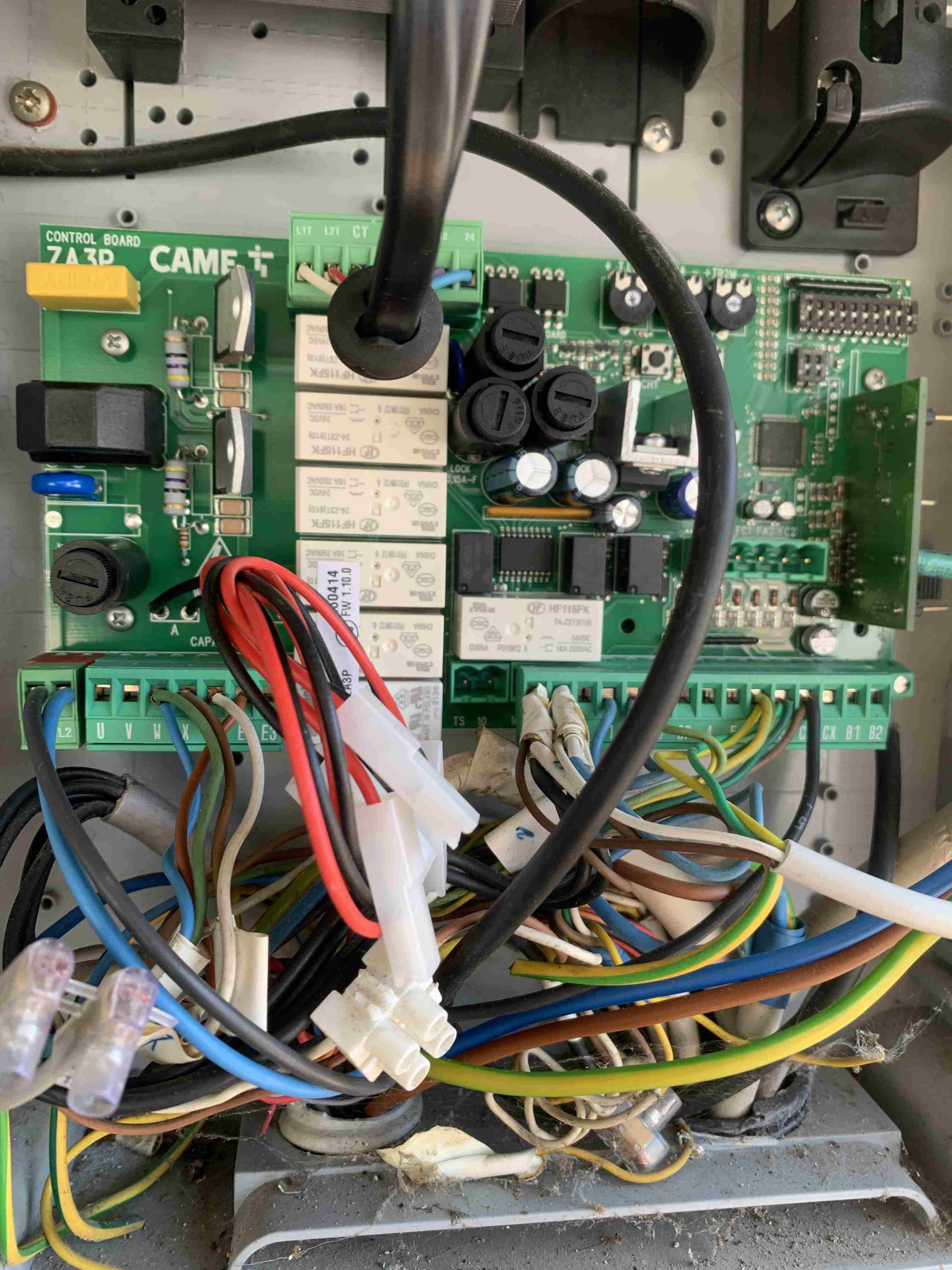

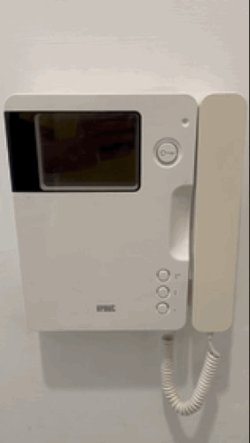

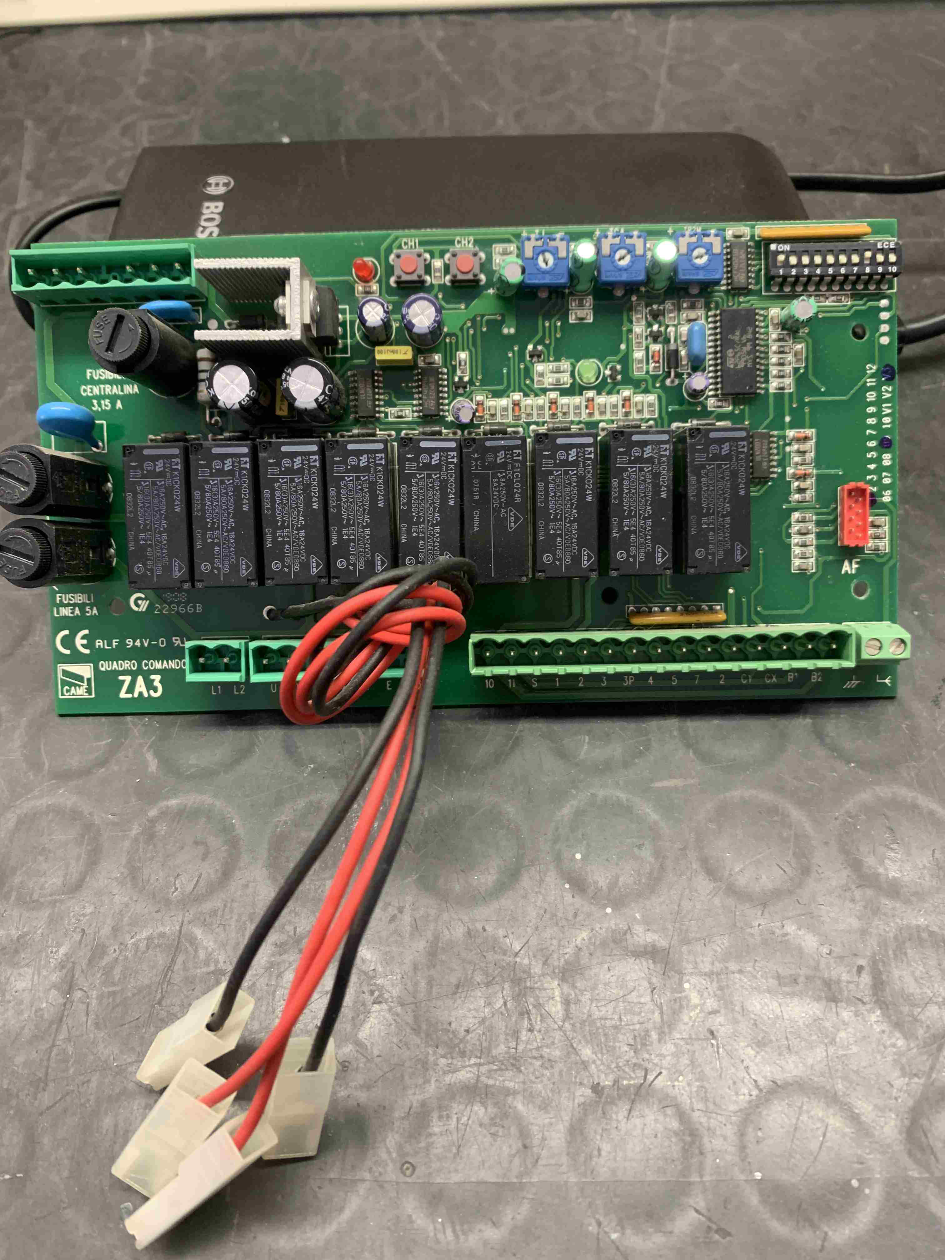

Giulia1 ha aderito alla comunità
- Oggi
Bob Ross ha aderito alla comunità
E' la prima volta che sono interessato ad installare un impianto di raffrescamento a parete e ho parecchi dubbi, in pratica vorrei raffrescare la zona giorno ( soggiorno+cucina) e quella notte (cameretta 1 e 2 + Camera letto). Purtroppo, esistono sempre inconvenienti quando si pianifica dopo che si è costruito e arredato, come in soggiorno in cui c'è un controsofitto di 34 cm, critico per piazzare uno split, che mi hanno detto deve stare ad almeno 10/15 cm dal soffitto. Io per conto mio avevo fatto alcune ipotesi con mono split, dual e trial, forse rumoroso, ma poi sono andato in confusione per vari motivi tra cui rumore dei motori di notte, anche se quelli dei vicini non scherzano, o se mettere i motori sulla facciata piuttosto che sul balcone, e non ultimo il posizionamento in casa degli split. Ho allegato la planimetria della casa, spero si capisca, ma ho escluso il sottotetto in quanto andrebbe prima isolarlo. Se qualcuno avesse voglia di dare un'occhiata e darmi qualche consiglio su cosa usare ( dual split, mono, trial, accoppiate varie e posizionamenti su balconi/facciate) potenza in BTU, posso solo ringraziare e augurare delle fresche vacanze. Planimetria
TV METZ 55DG2A52B bloccato in standby
alexcanadair ha risposto a alexcanadair alla discussione in Grundig - Metz - Minerva
Rispondo alla soluzione, per fortuna da attenta indagine termica sulla motherboard, mi sono accorto che scaldando con il phon la cpu il tv riprendeva a funzionare. Morale della favola ho proceduto al reflow della cpu con flussante e aggiornato il FW mandatomi tramite email in Germania dalla ditta il tv ha ripreso a funzionare regolarmente. ancora il tv è in prova ma sembra che vada. -
Eccomi qua posto la scheda vecchia saltata e la scheda nuova montata. Vecchia scheda za3 nuova za3p. Comunque da profano penso che non centri nulla la scheda ma a penso più al moto riduttore che mi sta lasciando. Comunque accetto opinioni
Modifica impianto riscaldamento per aggiungere raffrescamento
giorgio17 ha risposto a viarippa11 alla discussione in Impianti Climatizzazione
Pavimenti in gres vanno bene,in legno io sarei un po' contrario per il caldo ma per il freddo non lo farei mai. Deumidificazione canalizzata porti dei canali di mandata e ripresa in ogni stanza con una macchina unica. -
click0 ha iniziato a seguire Tensione bassa serale
Tensione bassa serale
click0 ha risposto a Simo1982 alla discussione in Qualità dell'energia elettrica
La tensione è sempre regolamentare se rientra nel valore medio nei 10 minuti di minimo 195v e massimo 253v -
Per prima cosa verifica con un tester che tensione esce dall' alimentatore e se è continua o alternata. Poi abbiamo già detto, parecchio tempo fa, che i LED bianchi senza resistenze di limitazione possono sopportare tensioni da 3,2..3,6V mentre il tuo alimentatore fornisce 4,5V minimi (e secondo me sono già oltre la tensione massima sopportabile dai LED). Per verificare i LED invece ti basta usare due pile torcia in serie e vedere un po' quali si accendono. Ma il famoso modulino non l'hai più usato? Anche su altri LED bianchi...
Urmet Miro 1750/1 - impossibile entrare in modalità programmazione
Mehdi. ha risposto a Mehdi. alla discussione in Citofoni, videocitofoni e intercomunicanti
Grazie per la risposta. Ho registrato un breve video: premo proprio il pulsante con un solo puntino per oltre 5 secondi. Invece di entrare in modalità programmazione (LED giallo lampeggiante), il monitor attiva sempre l’autoaccensione con l’anteprima video. Potete vedere il video. Avete idea del perché questo pulsante si comporti come se fosse quello con due puntini? Potrebbe dipendere dalla configurazione del sistema 2Voice, dal firmware o da una versione hardware? -
Sostituzione Bticino 344502 con nuovo Bticino 344682
AIZZI ha risposto a AIZZI alla discussione in Citofoni, videocitofoni e intercomunicanti
ok grazie -
riparazione catena a led
carlone2011 ha risposto a carlone2011 alla discussione in Elettronica Fai da te
L'alimentatore che ho comprato è questo -> https://www.amazon.it/dp/B0FR4XJGJ2?ref=ppx_yo2ov_dt_b_fed_asin_title Nel caso può essere che si sono bruciati solo i primi 15 led? In questo caso c'è qualche verifica che posso fare? Grazie -
Strane immissioni di corrente in rete
Marco Fornaciari ha risposto a mgaproduction alla discussione in Fotovoltaico
Se il sistema di misura funziona correttamente ha ragione lui. Se la tensione di rete è scesa della tolleranza di taratura del tuo impianto FV, e contemporaneamente la tensione in uscita all'inverter era alta hai ceduto energia alla rete, che poi ti sia stata riconusciuta/pagata dal distributore, beh è una cosa diversa e dipende dal tuo contratto. Contratto del quale il tuo impianto FV non è a conoscenza e importa nulla, lui lavora in base all'elettrotecnica. -
pdrweb8 ha aderito alla comunità
Tensione bassa serale
Marco Fornaciari ha risposto a Simo1982 alla discussione in Qualità dell'energia elettrica
Sì, spiegaci come hai fatto a misurare a monte del contatore, e pure su quali morsetti/fili hai messo i puntali. Se durante il giorno la tensione rientra nei limiti e alla sera no, significa che il trasormatore MT/BT ha una potenza del 30-40% in meno a quella massima necessaria: ho seri dubbi, salvo sia una distrubuzione vecchia e non aggiornata con i più recenti allacci, in pratica almeno 100 kW in meno considerando un 400 kW tipico delle aree urbane. Al distributore sarebbero già scattati N volte gli interruttori di MT cha alimentano in trasformatore in cabina, quindi lo sa prima di te. Vista la fascia oraria, non è che per caso nel giro di 200 m, e alimentato dalla stessa cabina MT/BT, c'è un ristorante, o consimile, con tutta la cucina elettrica? I climatizzatori provocano il probema solo nei primi 20-30 minuti, e devono essere stati accesi tutti nello stesso istante. Ma al 51% propendo per delle giunte ammalorate alla linea che arriva al tuo fabbricato, prova ad assorbire i 5 kW nella fascia oraria di tensione massima, e misura la tensione: - in uscita dal tuo conattore - in ingresso al generale del/dei centralino/i - alla presa più distante - ai morsetti di un elettrodomestico. Escludere il tuo impianto perché nuovo è manco da pensare, con gli elettricisti che ci sono oggi in giro è la prima cosa che vado a vedere: giusto per essere in buona fede. P.S. Poi magari se del caso si parla anche di di come usare al meglio la climatizzazione invernale ed estiva, per minimizzare i costi energetici. P.S. 2 Non dire al distributore che hai misuato a monte del contatore, minimo ti mandano a quel paese: non ci puoi accedere per nessuna ragione. -
LG22LH2000 con scheda alimentatore AIP-0190 No Backlight !!!
mistertv ha risposto a paolo_0665 alla discussione in LG - Goldstar
Prima di fare questo avresti dovuto assicurarti, ma puoi farlo anche ora, che il pin VDDA dell'integrato sia alimentato come da schema (12V in genere) e che il pin ENA sia a livello logico alto. Riporta l'esito di queste misure. -
Modifica impianto riscaldamento per aggiungere raffrescamento
viarippa11 ha risposto a viarippa11 alla discussione in Impianti Climatizzazione
La deumidificazione canalizzata cosa sarebbe di preciso? Non ne ho mai sentito parlare. i pavimenti sono misti, molti usano grès ma già nel mio abbiamo legno, ce ne saranno sicuramente altri. Il legno è sicuramente incompatibile con raffrescamento a pavimento o non è detto? Che è meno efficiente lo so già, è così anche per il riscaldamento… -
Il motore è gestito da centralina ho ha solo il pulsante doppio salita e discesa?..io inizierei a controllare i finecorsa se sono in ordine
Ciao a tutti
Riccardo Ottaviucci ha risposto a Simo1982 alla discussione in Presentazione nuovi utenti, saluti e ringraziamenti
benvenuto! -
Tensione bassa serale
Livio Orsini ha risposto a Simo1982 alla discussione in Qualità dell'energia elettrica
Lo supponevo anch'io, ma volevo conferma dall'autore😉; infatti ho scritto: -
Ronzatore 3 fili
patatino59 ha risposto a cotony alla discussione in Citofoni, videocitofoni e intercomunicanti
Monta un cestello 502 con graffe a vite e due frutti ronzatore, magari differenti. -
Strane immissioni di corrente in rete
mgaproduction ha risposto a mgaproduction alla discussione in Fotovoltaico
Ora, al di là di tutte le preziose spiegazioni che avete fornito un pò tutti e per le quali vi ringrazio, mi rimane comunque un dubbio : QUESTA corrente "strana" è stata effettivamente immessa e quindi mi è stata effettivamente incentivata? Questi MISERI (perchè di miseria si parla) 0,43 KwH sono stati effettivamente immessi, guardando i dati che vi ho scritto? E saranno effettivamente stati remunerati? Mi interessa prevalentemente la risposta alla prima domanda con un semplice SI o NO. Sulla seconda domanda...spero di si...se no immetto aggratis corrente che servirebbe a me... -
Livio Migliaresi ha iniziato a seguire Ciao a tutti
Ciao a tutti
Livio Migliaresi ha risposto a Simo1982 alla discussione in Presentazione nuovi utenti, saluti e ringraziamenti
Benvenuto!! -
Tensione bassa serale
Maurizio Colombi ha risposto a Simo1982 alla discussione in Qualità dell'energia elettrica
Poi ci spieghi come hai fatto.. -
Lmascher ha aderito alla comunità
Tensione bassa serale
Simo1982 ha risposto a Simo1982 alla discussione in Qualità dell'energia elettrica
Ho traslocato circa una settimana fa, da quello che ho potuto vedere e capire io credo sia un problema di sovraccarico della linea perché succede quando tutti rientrano a casa e accendono i loro condizionatori e quant’altro. Ho chiesto a qualche vicino e anche loro soffrono un po di bassa tensione ma in piccole quantità non a questi livelli. Mi sentirei di escludere il mio impianto (tra l’altro completamente nuovo) perché ho preso la misurazione direttamente in strada nel cavo che va al mio contatore con quest’ultimo staccato, quindi zero assorbimento da parte mia. Cosa mi consigliate?? -
Tensione bassa serale
Simo1982 ha risposto a Simo1982 alla discussione in Qualità dell'energia elettrica
Scusate, errore di battitura durante il giorno oscilla tra i 218 e 248 Vi allego due foto una presa in casa di giorno durante un assorbimento alto intorno ai 5kw pieni e in altra presa in strada all’attacco Enel con il mio contatore staccato -
Tensione bassa serale
Marco Fornaciari ha risposto a Simo1982 alla discussione in Qualità dell'energia elettrica
Ma il problema è presente da una settimana, o hai traslocato da una settimana, non è ben chiaro? La situazione è differente: nel primo caso c'è un guasto o nuovo allacciamento con carichi eccessivi, nel secondo è atavico e dovuto ad altre cause. Intanto bisogna verificare se il problema è solo tuo o anche dei tuoi vicini. Se è solo tuo prima di tutto bisogna verificare i tuoi impianti elettrici, poi il distributore deve verificare la linea che entra nel tuo fabbricato, anche usando lo scavatore se serve. Se il problema è collettivo, il problema è totalmente del distributore e deve risolverlo alla svelta, anzi non ci deve essere. Qualora il problema fosse dovuto ad altri utenti che sovracacricano la linea o/e la cabina di zona è in ogni caso un problema del distributore, e teoricamente dovrebbe essere il primo ad accorgesene e quindi intervenire subito. Ma non deve fare interenti alla buona sperando in qualche santo. L'ideale sarrebbe fare installare e un registratore di tensione subito a valle dei contatori del fabbricato e registrare le tensioni sia di fase sia concatenate, le misure a spot valgono solo nel momento della misura. -
Ronzatore 3 fili
cotony ha risposto a cotony alla discussione in Citofoni, videocitofoni e intercomunicanti
scusate il ritardo, allora ho fatto 2 foto del ronzatore davanti e dietro che allego, vorrei sostituirlo grazie per il vostro aiuto -
Tensione bassa serale
Maurizio Colombi ha risposto a Simo1982 alla discussione in Qualità dell'energia elettrica
Secondo me è un errore di battitura, a quella tensione non si accenderebbero nemmeno le lampadine!
