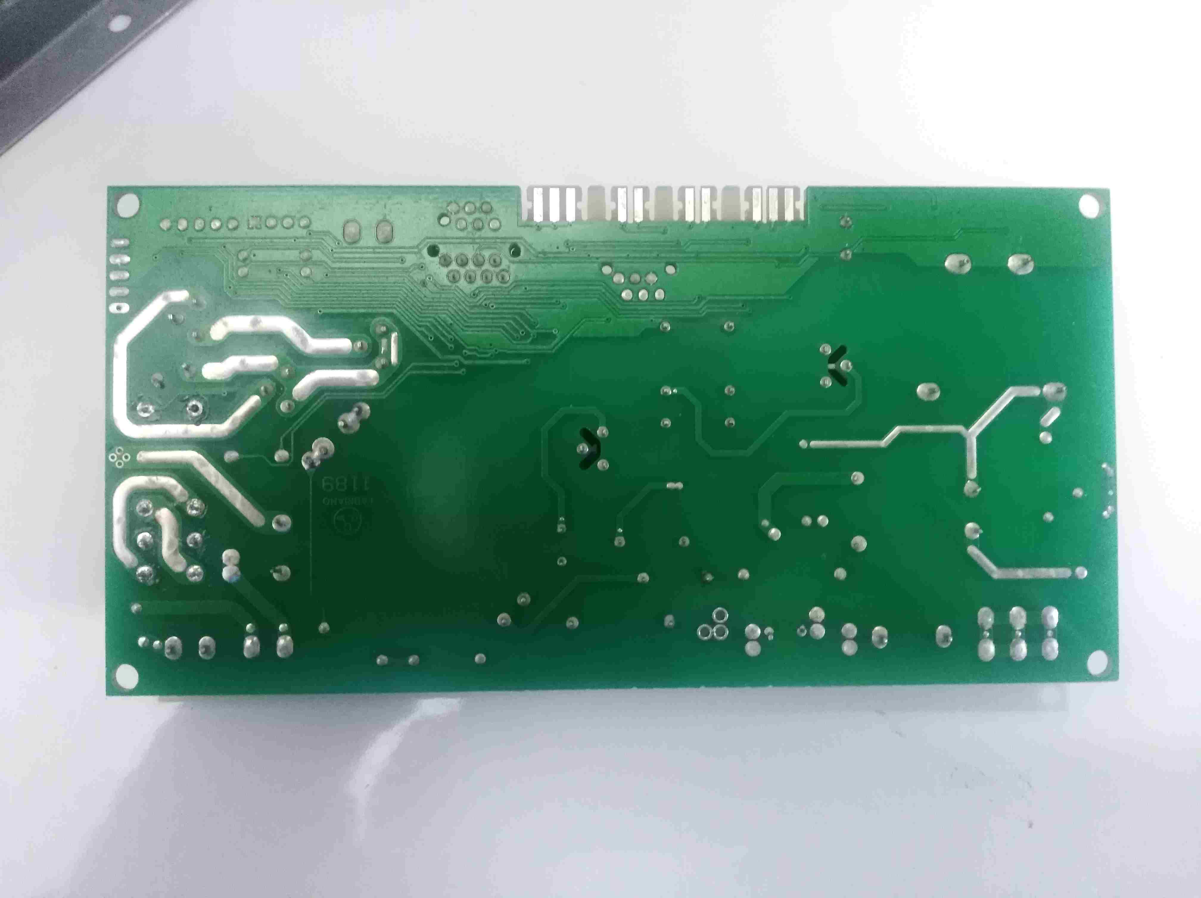

Purtroppo una volta chiusa ha ripresentato il problema. Pensavo fosse dovuto al fatto che stringendo il telaio si creasse un ostruzione allo scorrimento della cappa ma anche svitando non partiva. Così ho controllato il relè a doppio scambio, che deve invertire la polarità, alimentando da esterno: funziona bene. Dopo svariati tentativi la cappa ha ripreso a funzionare; ho saldato due fili sui PIN che alimentano la bobina del relè per capire quando il relè viene attivato. Ciò avviene in fase di apertura con 13V che arrivano sulla bobina e 13V sul comune del relè. I pin che vanno alla bobina sono collegati a due PIN dell'integrato ULN2003 mentre i 13V che vanno al comune arrivano da VNL 05 col positivo che arriva dal PIN centrale di VNL05 con dissipatore e il negativo dai PIN esterni degli altri due VNL05. Sull'elettrolitico ho 16V. Quello tondo che è siglato con T ha entrambe le uscite che vanno sui PIN esterni dei mosfet senza dissipatore. I PIN esterni di questi mosfet sono tutti collegati tra loro.
- Oggi
Ok, come vuoi, pensavo fosse solo tuo il cancello, non avevo capito che si tratta di un condominio, quindi sì, è il caso di trovare una scheda FAAC Beh, presumo proprio che succeda perché c'è il condensatore rotto, poi vedi tu
- Ieri
Autoclave falda rumorosa e acqua con poca pressione
Marco Fornaciari ha risposto a frankie986 alla discussione in Pompe (Idraulica)
Ma lo hai gonfiato con la procedura che ho descritto? Che la vedo dura mancando le valvole di scarico ed isolamento. Se si, allora la membrana è buca, quindi vaso da cambiare Se no, ha solo perso tempo. Bisogna essere certi che il pressostato funzioni correttamente, con almeno sembra non si va da nessuna parte. -
Intanto grazie a tutti per le risposte molto utili. @elettromega Bosch intendi però la serie blu professional? Perché la verde mi sa di black & Decker rimarchiato. Una curiosità..cosa si intende per foretti da usare sul Flex per forare il gres?
Consigli acquisto nuova lavatrice slim
Ciccio 27 ha risposto a lastway alla discussione in Lavatrici - Asciugabiancheria
Sempre stati presenti. -
Sostituzione aletta per cestello lavatrice Candy Rapid
Ciccio 27 ha risposto a filippo04 alla discussione in Lavatrici - Asciugabiancheria
Svuotala dalla pompa, sfila la vaschetta, leva il coperchio e vedi da che lato puoi sdraiarla lentamente, senza che faccia danni. -
CANCELLAZIONE RADIOCOMANDI CENTRALINA FAAC E045s
magorno ha risposto a magorno alla discussione in Cancelli elettrici
In effetti dovrebbe essere così ma non so come succede quello che ho descritto. Domani voglio provare ad aggiornare anche il firmware per vedere cosa succede Aggiungo anche che ho contattato l'assistenza Faac e mi ha consigliato per eliminare il problema (anche a loro sembra strano) di memorizzare il primo radiocomando tramite la centralina, quindi memorizzare un altre radiocomando sempre tramite centralina e così facendo si dovrebbe memorizzare un nuovo codice e cancellare quello precedente su tutti i telecomandi. Un ultima cosa, posso chiedere come fai a cancellare i radiocomandi tramite pc? Grazie -
Ancora una Bosch WOL1250
wiselynx ha risposto a wiselynx alla discussione in Lavatrici - Asciugabiancheria
Non mi ero più fatto sentire perchè, in assenza di indicazione e disperando ormai di risolvere, ho provato ad acquistare da un venditore ebay una scheda usata ad un prezzo ragionevole. Arrivata oggi, appena montata la macchina è partita senza problemi ed attualmente sta facendo un primo ciclo. Speriamo che duri! Mi piacerebbe però riuscire se possibile ad individuare e risolvere il problema dell'originale, perchè non credo avrò la fortuna di trovarne un'altra di scheda. Se qualcuno sa darmi qualche indicazione per fare altre prove, sono ben accette. Peraltro il fatto che cambiando la scheda abbia ripreso vita immagino ponga fuori dal problema qualsiasi altro componente (motore, resistenza, cablaggi etc.) -
Grazie per la risposta, in rete ho trovato qualcuno che la vende rigenerata, vuole la scheda guasta come reso. Cambiare tutto con nuovi telecomandi devo sentire i miei vicini, il cancello da accesso a 10 condomini. Ma se non c’è altra soluzione… Domani provo anche a verificare cosa succede alla tensione che alimenta i trasmettitori, come detto prima quando do il comando di chiusura i due led si spengono e sento il relè interni che si disabilitano
Sì esatto: https://faacbe.netrisingclienti.com/uploads/media/file/0001/01/43ff6098edacb3271d2246920b6faad0e8146bf8.pdf https://www.faac.co.uk/productfiles/112_Manual_rad2C484.pdf Quindi tornando al problema iniziale: La spesa minore è provare a cambiare il condensatore che dovrebbe essere uguale a quello subito più sotto, altrimenti: La 410MPS non esiste più da anni, adesso mi sembra che tu debba cercare la E145S che gestisce sempre due motori a 230V, con fotocellule classiche e dovrebbe essere ancora compatibile con la ricevente, poi non so con gli attuali radiocomandi, non sono esperto FAAC e soprattutto la parte radio non l'ho mai approfondita. Altrimenti di schede che gestiscono due motori a 230V con fotocellule classiche ne trovi "a quintali", però dovrai cambiare anche i radiocomandi, a meno che la ricevente non sia collegabile anche esternamente, ma come ti ho già detto, non ne sono sicuro, casomai vediamo se qualche esperto FAAC ti dà la soluzione. Se vuoi un buon compromesso qualità / prezzo c'è la NOLOGO START-S4XL, oppure la START-S11CT, poi vedi tu
E allora i collegamenti dovrebbero essere questi, ma come vedi il ronzatore / chiamata è in comune con l'apri cancello, perché in teoria i vecchi modelli con i fili in A, avevano solo sei fili e non sette come gli attuali della serie C, quindi sei punto e a capo. A1 Rosso = COMUNE APRI PORTA - CAMPANELLO A2 Marrone = ALTOPARLANTE A3 Nero = MICROFONO A4 Bianco = COMUNE AUDIO A5 Grigio = APERTURA A6 Viola = CHIAMATA Verifica se uno dei due fili che sono collegati nel morsetto 9 o 10 del citofono è in comune da qualche parte con quelli del campanello, altrimenti in teoria (considera che non lo conosco, non l'ho mai preso in mano), non puoi collegare il Ring. Ciao prego
CANCELLAZIONE RADIOCOMANDI CENTRALINA FAAC E045s
Roberto Garoscio ha risposto a magorno alla discussione in Cancelli elettrici
In effetti mi sono accorto ora che manca l’ultima azione finale, io normalmente lo faccio con il PC e non ci ho fatto caso. La registrazione dei telecomandi è sulla scheda e non sulla ricevente XF Una volta eliminati i telecomandi, riprogrammandola con un telecomando nuovo mi sembra impossibile che automaticamente funzionino anche quelli vecchi. -
Teleruttore di un banco sega non funziona più
Maurizio Colombi ha risposto a rrriga alla discussione in Altro su impianti elettrici industriali
Quale levetta? Quella della bobina? -
Cancello elettrico Beninca' HEAD v 1.05 che si apre da solo!
mentuccia_1960 ha risposto a Gianbu alla discussione in Cancelli elettrici
Buonasera, ho un problema sulla stessa scheda. Sotto un relè ho trovato una bruciatura e la pista è saltata. Potreste aiutarmi a capire come fosse originariamente? Dalle foto di Gianbu qualcosa si vede ma non chiaramente. Avete una foto di una scheda nuova. Grazie per il Vs. Aiuto -
Sostituzione aletta per cestello lavatrice Candy Rapid
DiegoAresu ha risposto a filippo04 alla discussione in Lavatrici - Asciugabiancheria
io ormai li cambio a rotazione ogni sei mesi! credo che il fissaggio ad incastro abbia bisogno delle due viti di sicura perché anche sul cestello si notano le sedi di ipotetiche viti in corrispondenza dei fori sulle pare di plastica. Dato che periodicamente si staccano, rompendo per gradi le varie alette di incastro, ritengo che in fabbrica non le abbiano mai messe anche se dovute e necessarie (io non ne ho mai trovata traccia) altrimenti non mi spiego come possano staccarsi; avendo una certa età ed avendo visto diverse lavatrici non mi era mai capitato di vederne staccate e di sostituirne anche dopo dieci anni di servizio delle lavatrici. Ora sono stanco di cambiarle e proverò ad accedere dallo scarico della vasca che pare proprio in corrispondenza della posizione delle viti. Accedere dal fondo della vasca significa sollevare la lavatrice oppure inclinarla mettendo i fermi al cestello per non danneggiare le sicure oppure smontare tutto il cestello. Purtroppo non ho più i quattro vitoni di blocco perché li ho prestati e son rimasto senza e se non ne trovo altri dovrò smontare tutto. -
Mentre ci pensavo, sul passare da 10 a 11, il notebook è passato a miglior vita e così mi sono trovato ad acquistarne alla svelta uno nuovo. Notebook nuovo con W11 e così ho montato i TIA su 3 macchine virtuali la prima con W7 e TIA 11,12,13 e 15, la seconda con Windowz 10 con TIA 16,17 e 18. La terza sempre con Windowz 10 n TIA 19 e 20. L'unica differenza sta nel VMware 15 che non viene supportata dal W11 e quindi ho forzatamente installato la VMware workstation pro. A chiunque si troverà in una situazione simile, notebook con disco NMVe + W11 + VMware workstation pro, anticipo che il trasferimento di grossi files (da 5/6 giga in su) da supporti esterni lenti, tipo USB 2.0 o schede SD, scatena errori (documentati) che mandano in crash la VM. Quindi per spostare grossi files l'escamotage che uso è di metterli in una area condivisa tra VM e macchina fisica e poi spostarli sui supporti lenti da W11.
Ho cercato meglio in rete e la scheda si chiama E410 MPS, ho trovato un manuale e mi sembra quello corretto
Virgo Bft, motore 2 resta in manuale
titorito ha risposto a titorito alla discussione in Cancelli elettrici
Su questo sono perfettamente d’accordo con te -
Stefano Dalmo ha iniziato a seguire Caldaia Riello Start Kis 25 Perdite d'acqua
Caldaia Riello Start Kis 25 Perdite d'acqua
Stefano Dalmo ha risposto a Ugo Saletti alla discussione in Guasti/Problemi Riscaldamento
Smonta lo scambiatore a piastre e decalcificalo immergendolo in acido muriatico , tienilo per un’ora poi li risciacqui per bene e lo rimonti . ovviamente accertati dí perché perde da quel posto , nel senso di controllare la sede intorno al foro sullo scambiatore o la guarnizione che si trova nella parte fissa su cui combacia lo scambiatore . magari vanno sostituite tutte , perché indurite . -
Teleruttore di un banco sega non funziona più
rrriga ha risposto a rrriga alla discussione in Altro su impianti elettrici industriali
Ho fatto tutte le prove che mi avete suggerito. Ho staccato la bobina dal salvamotore, la levetta funziona perfettamente e quindi la bobina è sana. Ho staccato la pompa dell'acqua, per escludere eventuali cortocircuiti. Direi di poter dire con certezza che il problema riguarda il salvamotore. Proverò ad acquistare un Telemecanique usato. Grazie a tutti per l'aiuto. -
Caldaia Riello Start Kis 25 Perdite d'acqua
giorgio17 ha risposto a Ugo Saletti alla discussione in Guasti/Problemi Riscaldamento
Scambiatore sanitario da cambiare -
Sostituzione faretti bagno (attacco gu4) con led
Maurizio Colombi ha risposto a andrio1979 alla discussione in Illuminazione a Led
Avete consigliato solo degli alimentatori in DC, comprati un bel trasformatore da campanelli 230-12 da 15VA, ne fai andare un treno e ti durano una vita. -
DiegoAresu ha aderito alla comunità
Frigo Candy CK BBS 100, sez. frigo non raffredda
Stefano Dalmo ha risposto a Antonionni alla discussione in Frigoriferi - Congelatori
Altrimenti , visto che lo tieni al mare e funzionerà solo per pochi mesi , andrebbe ricaricato facendo escludere il circuito anticondensa . Passa sotto il perimetro delle porte . Ed è questo a bucarsi nel 99% dei casi , farà un po di condensa , ma lo potrai spegnere Quando non ci sei . -
Ring
Giuseppe0707 ha risposto a Beppe754 alla discussione in Citofoni, videocitofoni e intercomunicanti
scusami ma non sono in grado di chiudere uno dei duo post
