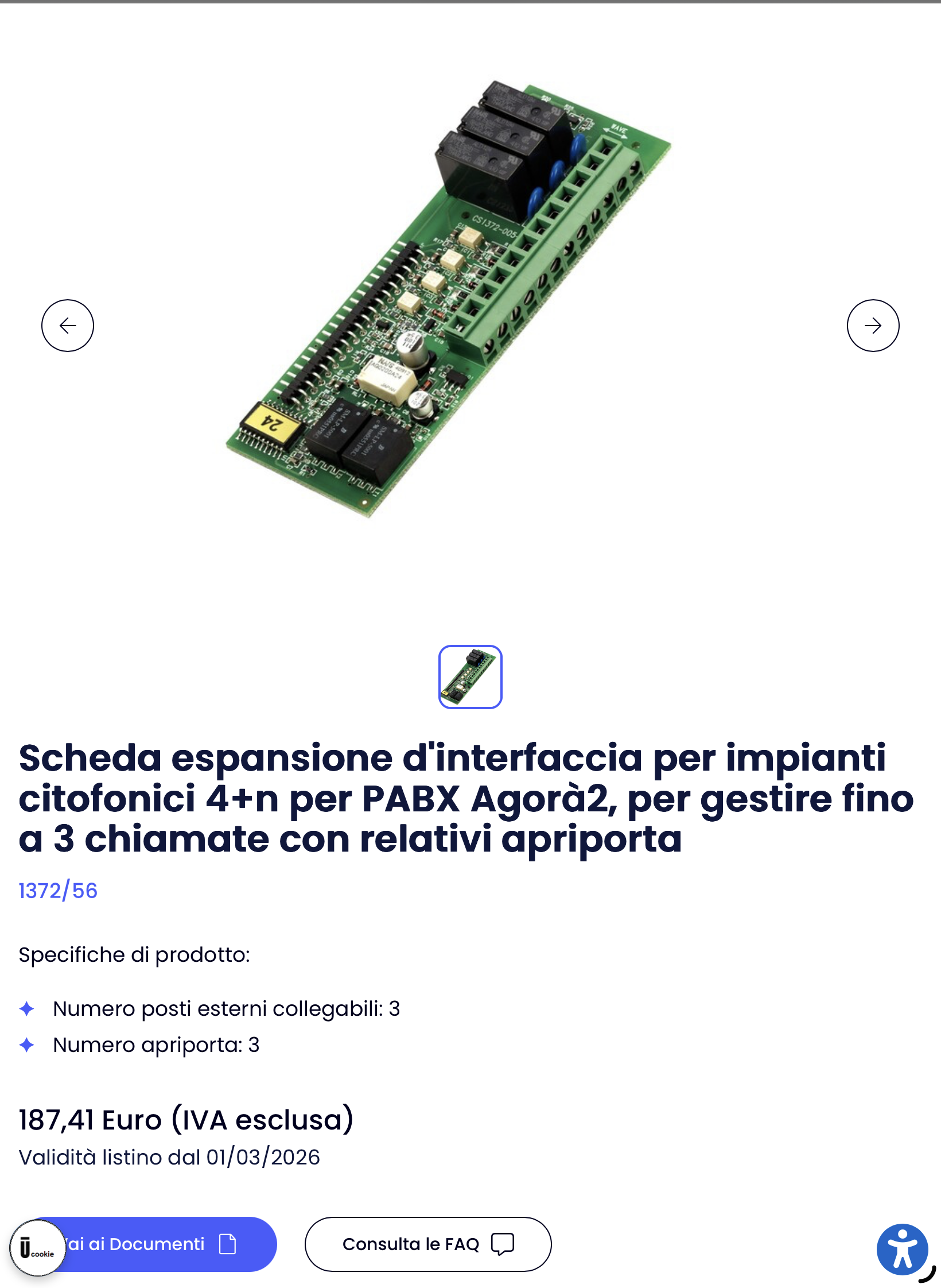

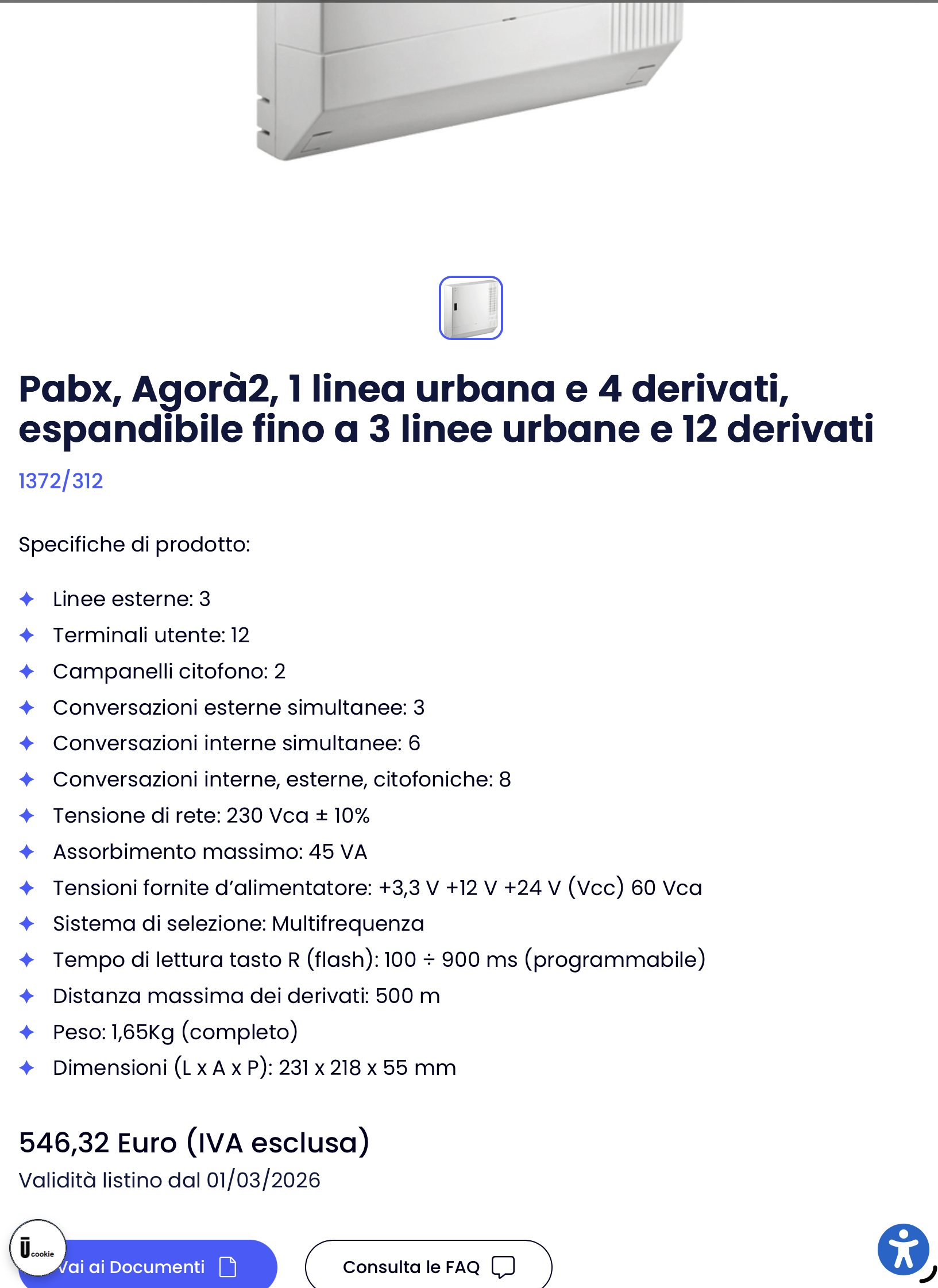

E' possibile far diventare un vecchio Bticino Terraneo 334102 Smart ???
Maurizio Colombi ha risposto a matteo55 alla discussione in Citofoni, videocitofoni e intercomunicanti
Il problema è che il tuo non è un sistema a fili.. -
E' possibile far diventare un vecchio Bticino Terraneo 334102 Smart ???
matteo55 ha risposto a matteo55 alla discussione in Citofoni, videocitofoni e intercomunicanti
guardando in rete ho trovato questi convertitori a 2 fili su IP (2 Wire to Ethernet converter), per convertire e far arrivare il segnale audio/video al router DNAKE 290 MASTER DNAKE 290AB-8 AKUVOX NC-2 oppure VIMAR 01415 credo che DNAKE funzioni su ogni impianto, o almeno cosi reclamano, mentre AKUVOX dichiara che il prodotto sia specifico per sistema AKUVOX, ma non e' certo al 100% e VIMAR credo la stessa cosa -
Sostituzione vecchio Elvox 1/019: quale citofono consigliate?
ROBY 73 ha risposto a Rick45 alla discussione in Citofoni, videocitofoni e intercomunicanti
Ciao Rick45, Puoi vedere un qualsiasi citofono 4+n cosiddetto "universale" con chiamata in Corrente Alternata, come ad esempio il Vimar 887U; l'Urmet 1130/16 o 1133/15 o il più nuovo 1144/15; il Comelit 2703U o G104A; oppure il Farfisa EX320R, poi se cerchi in rete puoi vedere anche il Tegui T-71U, oppure il Master VXPH410, oppure se lo volessi anche tutto nero, puoi vedere il Cyfral 5902768850796 oppure nero e grigio, basta che lo cerchi su Amazon. Scegline uno e poi vediamo come fare i collegamenti. - Oggi
Se è una questione economica per non sfasciare le piastrelle non so quanto tu possa risparmiare con un impianto a vista fatto decentemente...rischi davvero di fare un abominio idraulico!...se invece è una questione di stile l acciaio zincato si può verniciare con i suoi primer e vernici idonee ..chi più dei Francesi possono insegnarci come passare tubi esterni..ma loro ho visto che dell estetica non se ne curano minimamente!
Roberto Garoscio ha iniziato a seguire Consiglio centralino telefonico ufficio
Consiglio centralino telefonico ufficio
Roberto Garoscio ha risposto a Salvatore86 alla discussione in Citofoni, videocitofoni e intercomunicanti
dpl ha aderito alla comunità
La questione è banalmente semplice...se hai bisogno di continuità di servizio oltre a fotovoltaico e batterie e non sei connesso alla rete nazionale hai per forza bisogno di un generatore sia diesel o benzina ...visto che chi produce inverter ibridi e non, ha la maledetta necessità di venderli, cerca di abbracciare una clientela più ampia possibile, e da lì l opzione generatore con motore termico..non capisco dove c'è scritto che sono sistemi solo per ambientalisti della domenica e devono funzionare solo a regime di fonti rinnovabili? Sappiamo tutti le storiacce sull approvvigionamento delle terre rare per sfamare tutta questa tecnologia a emissioni 0 (iniziando a contarle queste emissioni da dopo che i processi ad altissimo impatto son stati fatti facendo credere che questi sistemi nascano soli come i funghi!)...poi per chi crede nell inutilità dei generatori diesel, ricordo che in molti casi sono espressamente richiesti dalle normative vigenti e in altri casi chi li ha, credetemi ne è ben felice di pagare manutenzioni, controlli e carburante che sarebbe una spesa infinitesimalmente minore a quello che si rischia di perdere in caso di blackout e non parlo solo di grossi impianti..molte persone che purtroppo hanno necessità di macchinari salvavita che devono essere alimentati H24 hanno dei piccoli generatori domestici gestiti e mantenuti dalle ASL
Caldaia Themafast condens 25 MA-CS/1 + centralina Ebus MISET - PROBLEMA comunicazione
giorgio17 ha risposto a Ryuzaki21 alla discussione in Guasti/Problemi Riscaldamento
Le schede elettroniche cambiano funzioni come noi cambiamo i calzini.Quando lavoravo sai quante bestemmie per caldaie uguali con schede uguali ma cambiavano la programmazione. Comunque sono contento che tutto funzioni. -
Passaggio da Urmet a Bticino
ROBY 73 ha risposto a Azimuth1 alla discussione in Citofoni, videocitofoni e intercomunicanti
Ciao Azimuth1, Assolutamente no, Urmet e BTicino "parlano due lingue" completamente diverse e non esiste un "traduttore", ma in teoria puoi sempre vedere un modello Wi-Fi di Urmet (che al momento mi sfugge) -
E' possibile far diventare un vecchio Bticino Terraneo 334102 Smart ???
Maurizio Colombi ha risposto a matteo55 alla discussione in Citofoni, videocitofoni e intercomunicanti
Pivot era un bel citofono e c'era anche la versione cito-telefono. Era perchè, ormai, quel sistema è stato abbandonato da qualche anno, si chiamava "digitale", ma forse non ha sortito l'effetto sperato. Quindi, di quel sistema, non esiste più niente se non qualche ricambio essenziale a mantenere in vita qualche impianto esistente e tutto questo a prezzi esorbitanti. A questo punto, la risposta alla tua domanda è già stata data. Se sei in condominio, o ti affidi al Ring, o lasci tutto com'è; se sei in un'abitazione singola ti conviene passare al sistema BUS ed utilizzare un posto interno connesso. -
Caldaia Vaillant VCW i 280 E Problema accensione acs
adrobe ha risposto a Ricx alla discussione in Guasti/Problemi Riscaldamento
Chiariamo la sequenza: prima di far scoccare la scintilla accendendo la caldaia bisogna vedere se la tensione ai terminale del trasformatore di accensione sia 220V oppure no. Se è 220V, eventuali successivi malfunzionamenti o tentativi plurimi di accensione sono quasi sempre da addebitare alla scheda di accensione (ma potrebbe essere anche la scheda di regolazione, se è danneggiata). Non ho capito però se queste "variazioni di tensione" avvengono ora nella situazione attuale con la nuova scheda di regolazione (ora sembra funzionare tutto regolarmente) oppure ti riferisci a quella precedente. In ogni caso, come già detto prima, se in riscaldamento è tutto ok vuol dire che trasformatore di accensione e scheda di accensione funzionano correttamente. -
Caldaia Riello Residence 30 kis non parte il riscaldamento....
elettr2 ha risposto a elettr2 alla discussione in Guasti/Problemi Riscaldamento
La caldaia è a condensazione. Sul display in figura c'è sia il simbolo dell'acqua calda sia quello dei termosifoni. L'anno non lo so, ma da quello che posso vedere è uguale a questa sul link.... https://www.riello.it/catalogo/caldaie?action=download&id=20189652-578ed7a60306f3e6eec1e898b014b3 la caldaia è RESIDENCE 30 KIS..... In foto c'è la scheda..... -
Salve tutti. TV (2012) e guasto in titolo. Nessun lampeggio rosso di avaria. Da freddo se si da energia la TV non parte anche se le tensioni sono presenti. Staccando e riattaccando la spina si avvia e funziona sempre senza anomalie. Ho verificato le tensioni sul PSU, presenti e stabili. (3,3V STB 12V 25V 25/40V LED + elettroliti ok)) Seguendo il manuale di servizio, ho verificato le tensioni DC/DC converter su scheda madre, presenti , stabili sia quando la TV funziona che quando mostra l'anomalia. (3,3V STB- 1 V -5V- 3,3V- 1,5V -1,18V). Quando non parte il piedino su morsettiara "Power ON" 3,3V è presente ma viene a mancare il piedino BL ON (BackLight on) e BL Dimmer quindi illuminazione spenta) Ho notato che il PowerON è presente anche quando la TV è in STBY spenta da telecomando e di conseguenza tutte le alimentazioni di potenza sono presenti perchè il relè sulla PSU rimane sempre acceso. Credevo che in STBY sarebbe dovuta rimanere attiva solo la 3,3 STB con il relè disattivo. Così ho provato a scollegare la scheda LED, per simulare un errore. La TV parte, si sente audio, ma dopo qualche secondo avviene lo stacco del relè, cadono tutte le tensioni escluso 3,3 STBY e vengono rilasciati 4 lampeggi di errore. Stessa cosa con la T.con ma i lampeggi diventano 5. A questo punto mi verrebbe da escludere il controllo PowerON da parte della scheda madre. Stavo pensando di forzare il BLon 3,3V quando la TV non parte visto che è l'unica tensione a mancare, insieme al BL dimmer. Dimenticavo; ho staccato anche i fili della tastiera e IR; stesso difetto. Ho pensato a saldature fredde ma non reagisce a colpi e neanche ad un preriscaldamento con asciugacapelli. Al moneto oltre ad un guasto sulla scheda madre non mi viene in mente altro. Grazie in anticipo a chi vorrà darmi un suggerimento. Saluti
Caldaia Themafast condens 25 MA-CS/1 + centralina Ebus MISET - PROBLEMA comunicazione
Ryuzaki21 ha risposto a Ryuzaki21 alla discussione in Guasti/Problemi Riscaldamento
Rieccomi. Sonda esterna montana e tutti i comandi si sono sbloccati. Sinceramente non ricordavo si sbloccassero solo con la sonda esterna collegata, perché nella vecchia casa per un periodo ho usato il miset senza sonda e credo (a questo punto con qualche dubbio) che la possibilità di regolare i vari settaggi era ugualmente attiva. Comunque, tutto risolto e grazie per il rapido supporto. -
E' possibile far diventare un vecchio Bticino Terraneo 334102 Smart ???
matteo55 ha inserito una discussione in Citofoni, videocitofoni e intercomunicanti
Salve, esiste una possibilita' di COLLEGAMENTO vecchio Video-Citofono BTICINO.- Router FRITZBOX via filo ? Escludento gli adattatori amazon che non mi appassionano molto, qualcosa di piu' serio e solido. Vecchio video citofono Bticino con alimentatore 336010, video-citofoni interni 334102 e pulsantiera esterna 367021 Mi accontenterei anche del semplice collegamento Bticino-Router, e visualizzazione audio-video, anche se avere il controllo pulsante-serratura-cancello e pulsante-chiamata-cell sarebbe un vero lusso. Esiste una cosa simile ??? Grazie non ditemi che la sola alternative e' il Ring Intercom Video !!! non voglio crederci -
Poi si sporcano e vanno spolverati. Saranno belli da nuovi, ma dopo qualche anno? Quello dell'acqua fredda poi condensa e via ad asciugare le goccioline. Lascerei all'architetto e alle riviste specializzate. Hanno più senso, a vista, quelle in rame del riscaldamento. Almeno li c'è un tornaconto energetico istantaneo.
Caldaia Vaillant VCW i 280 E Problema accensione acs
Ricx ha risposto a Ricx alla discussione in Guasti/Problemi Riscaldamento
Grazie adrobe per l'aiuto e i consigli preziosi. Ho sostituito la scheda di regolazione con quella recuperata. Al momento sembra funzionare tutto regolarmente. Per quanto riguarda il problema di accensione ho fatto alcune verifiche: -la valvola a 3 vie si sposta regolarmente a destra quando viene aperta l'acqua calda; -il commutatore muove il martelletto fino a premere sull'interrutore del micro. Ho inoltre rilevato la tensione sui contatti del trasformatore di accensione e mi sono reso conto che appena arriva a 220 V scocca la scintilla. Invece durante i vari tentativi di accensione, quando si sente il rumore "trac trac", la tensione è stranamente minore, varia in un range che va da 6 V fino circa 100 V. -
Impianto fotovoltaico ibrido
Marco Fornaciari ha risposto a giorgio17 alla discussione in Fotovoltaico
Sul blak out del 2003 sorvoliamo, che se è vero che la scalogna è dietro ogni angolo e ci vede benessimo, lì si è superata e il problema in Svizzera è stata solo la panna sulla ciliegina sulla torta che ha spento mezza Europa. La scalogna era già attiva su più fronti in Italia, e se qualcuno non pigiava il pulsante di spegnimento totale di tutta la rete italiana in tempo saremmo ancora al buio: notizie dagli adetti ai lavori nazionali di Enel. -
Impianto fotovoltaico ibrido
Alessio Menditto ha risposto a giorgio17 alla discussione in Fotovoltaico
Non ricordo ma la sostanza è quella dai. -
Anche acciaio
Sono decenni che non frequento tali impianti in ambito civile (di fatto case vecchie di secoli), ma sicuramete in rete e sulle riviste di arredamento e architutura abitativa le trovi. Il tibo di rame è idoneo all'acqua potabile, purchè l'acqua che vi circola abbia caratteristiche compatibili. Ma si può utilizzate anche il moderno tubo multistrato (che non ha tutti problemi dei tubi metallici), non tutti i raccordi sono così brutti da vedere: ma esiste sempre la vernice.
Azimuth1 ha iniziato a seguire Passaggio da Urmet a Bticino
Passaggio da Urmet a Bticino
Azimuth1 ha inserito una discussione in Citofoni, videocitofoni e intercomunicanti
Buonasera a tutti, mi son ritrovato nella casa nuova (un condominio) con installato un video citofono (video sul primo portone, solo audio sul secondo, perché c'è doppia apertura) Urmet 1722/93 e vorrei sapere se posso sostituirlo con un Bticino Wi-Fi di più moderna concezione, in particolare ero interessato al modello: Bticino 344682 facente parte della famiglia 100X-16E . Grazie a tutti quelli che risponderanno! 🙂 -
allora non ricordi il black-out del 2003...
Impianto fotovoltaico ibrido
Marco Fornaciari ha risposto a giorgio17 alla discussione in Fotovoltaico
Sorvoliamo sugli ospedali che il discorso è ben più complesso e normato della lavatrice e del fil da finire di guardare. -
in base alle potenze per forza altrimenti rompi il motore
Impianto fotovoltaico ibrido
Marco Fornaciari ha risposto a giorgio17 alla discussione in Fotovoltaico
Bhe i supermecati seri li hanno. Ci sono ragioni di sicurezza generale e per il pubblico, quindi si cautelano contro il dover buttare nel rudo quantità enormi di cibo. Anzi in diversi casi è obbligatorio.
