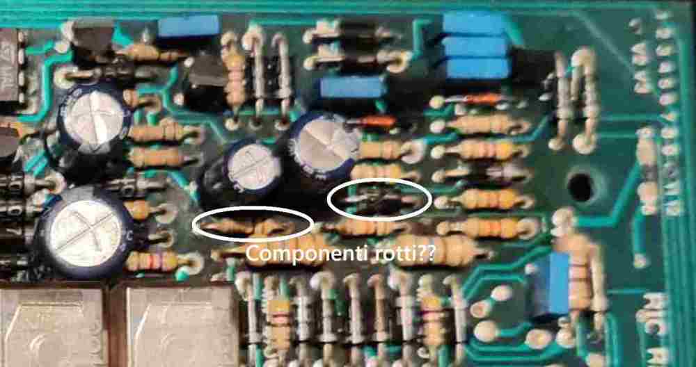

sibilo su linea cdz
kniko2 ha risposto a kniko2 alla discussione in Interruttori differenziali, magnetici e termici
Grazie per il consiglio Piergius .buona serata -
Va beh dai, l'importante è che funzioni tutto a dovere, poi speriamo che duri altri cento anni 😁 Ciao prego
generatore di segnale 4 20 ma
Marco Fornaciari ha risposto a aniellos alla discussione in Altri HMI & Scada
Che la Pt 100 sia una resistenza mi è noto da +/- 45 anni, ma mi è noto anche che il segnale in uscita è in mV proporzionale alla variazione di resistenza dovuta alla temperatura, il tutto da rilevare attravero un ponte di Wheatstone e adeguata alimentazione dello stesso. Misurandola con un tester si stabilisce con certezza solo che non è interrotta, tutti i valori in Ohm rilevati difficilmente rappresentano il reale funzionmento della Pt100 per diverse ragioni fisiche. E anche le termocopie danno in uscita un segnale in mV, è solo generato da una giuzione piuttosto che da una variasione di resistenza. Poi misura il tutto come ti pare, ma se vuoi leggere i valori ingegneristici su uno strumento devi collegarle come dicono i mnauli dello strunento, e sempre in base ai lori fili: 2, 3, 4; e per le trmocopie anche rispetto al tipo. -
Problema cancello Came Scheda Za2
ROBY 73 ha risposto a Enzo otta alla discussione in Cancelli elettrici
Ciao Enzo otta, controlla bene la scheda, mi sembra di vedere dei componenti rotti, il diodo di sicuro (vedi i cerchi bianchi), poi non so se ce ne siano altri: Comunque, secondo me ti conviene cambiarla con una nuova scheda, anche una "universale" se vuoi risparmiare, tipo la NOLOGO START-S11CT che ha la morsettiera e i collegamenti molto simili alla vecchia ZA2, oppure la START S-4XL, poi la ricevente manterrai l'attuale RE432M -
Aiuto per utilizzo Algol 11 serie P.
Antonio2188 ha risposto a Antonio2188 alla discussione in Brionvega
Ciao scusami se ti disturbo ancora. Dove posso trovare una vite/bullone cavo dove si inserisce l'antenna circolare? Me ne manca uno e vorrei che l'algol fosse completo. Grazie mille. -
simuffa ha iniziato a seguire Comportamento strano del cursore del mouse.
Comportamento strano del cursore del mouse.
simuffa ha risposto a distefanom alla discussione in Windows
Ciao, visto che hai verificato con più programmi che di virus al momento non ne hai, prova temporaneamente per qualche minuto a fermare Windows Defender da impostazioni - aggiornamento e sicurezza - sicurezza di Windows - protezione da virus e minacce e anche protezione in tempo reale e vedi se la causa del problema è proprio lui. Il processo che sfrutta poi risorse nella schermata che hai postato è quello di Windows Defender. Non dimenticarti di riattivarlo dopo la prova. Se è lui poi cerchiamo alternative. -
Quesito
ROBY 73 ha risposto a 67Sirio alla discussione in Citofoni, videocitofoni e intercomunicanti
Ciao 67Sirio, Presumo che tu volessi scrivere UDENTI, giusto? Comunque, purtroppo no. Quei kit nascono così come sono e NON sono "accessoriabili", fai prima ad installare un secondo posto interno come da pag. 16: https://www.vimar.com/irj/go/km/docs/z_catalogo/DOCUMENT/49401277B0_00_K40910_K40911_K40930_K40931.94962.pdf sperando che l'interlocutore riesca a sentire e vedere la chiamata e l'accensione del monitor -
Sostituzione interruttore classico con interruttore wifi
ROBY 73 ha risposto a Bruno1970 alla discussione in Schemi e applicazioni di circuiti elettrici
Speriamo proprio che NON lo usi mai nessuno, NON si interrompe MAI il neutro da solo, sempre la fase o meglio ancora entrambi comi ti avevo indicato io. Ciao prego -
Sostituzione Hoover vhds 609 .... cerco sostituta altrettanto valida... bosch, lg oppure?
puma87 ha risposto a Zio_paperone alla discussione in Lavatrici - Asciugabiancheria
Se hanno lo stesso prezzo, io prenderei la Asko che ha vasca inox... Io ho Miele con vasca inox, ma mi ha fatto penare per continui danni al Twindose. - Oggi
Vaillant VCW I280 XE I
adrobe ha risposto a overplay alla discussione in Guasti/Problemi Riscaldamento
un vaso di espansione sano -
Vaillant VCW I280 XE I
overplay ha risposto a overplay alla discussione in Guasti/Problemi Riscaldamento
Sicuramente quelli che pensavo, ma visto che bisogna smontare tutto , conviene sostituire l'intera caldaia,oppure un vaso di espansione esterno? -
spritz70 ha aderito alla comunità
Vaillant VCW I280 XE I
adrobe ha risposto a overplay alla discussione in Guasti/Problemi Riscaldamento
Probabilmente il vaso di espansione è pieno d'acqua. -
climatizzatore inutilizzato
sergio1289 ha risposto a sergio1289 alla discussione in Scaldabagno - Stufe - Condizionatori/Deumidificatori portatili
si ok sono d'accordo con te, ma è meglio non divagare più di tanto,perché oramai il consumismo ha preso il sopravvento in tutti i suoi settori. ti ringrazio per la tua disponibilità. -
Ciccio 27 ha iniziato a seguire Sostituzione Hoover vhds 609 .... cerco sostituta altrettanto valida... bosch, lg oppure?
Sostituzione Hoover vhds 609 .... cerco sostituta altrettanto valida... bosch, lg oppure?
Ciccio 27 ha risposto a Zio_paperone alla discussione in Lavatrici - Asciugabiancheria
Hai visto anche le nuove Candy di progetto Haier? Sono dichiarate per durare 20 anni, ed hanno la vasca apribile... -
sargi ha iniziato a seguire Caldaia Saunier duval micra 3 29 se pompa gira male
Caldaia Saunier duval micra 3 29 se pompa gira male
sargi ha inserito una discussione in Impianti (Idraulica)
Salve , Ho riacceso dopo 3 anni la caldaia Micra 3 29se e dalla pompa esce un pò di acqua, la fiamma non parte , La Caldaia verrebbe usata solo per acqua sanitaria; ho aperto il circolatore e da un primo sguardo la guarnizione sembra in ottimo stato non usurata, provo a ruotare la girante e sento un lieve sfregamento. Ho provato a cercare lo stesso ricambio Wilo INTVACL 15/ 15-2 in rete senza trovarlo; Domanda : si riesce a riparare la pompa senza cambiare nulla visto che la caldaia è molto vecchia e non a condensazione ? Grazie in anticipo per eventuali consigli . Sargi -
BADPI59 ha iniziato a seguire Vaillant VCW I280 XE I
Vaillant VCW I280 XE I
BADPI59 ha risposto a overplay alla discussione in Guasti/Problemi Riscaldamento
non mi sembra,comunque una controllatina al vaso espansione e alla valvola di sicurezza la dare -
Buonasera, ancora nel 2026 questa caldaia highlander è funzionante o in parte.... Il problema riscontrato è la scarica della pressione del circuito chiuso dei termosifoni. Ogni giorno devo ricaricare, sono mesi non trovo la perdita da nessuna parte. Sostituito da 6 mesi lo scambiatore. Oggi mi accorgo che dopo l'accensione dei termosifoni la pressione sale al massimo. Comunque funziona come nuova. Dove può trafilare? Grazie
Sostituzione Hoover vhds 609 .... cerco sostituta altrettanto valida... bosch, lg oppure?
Zio_paperone ha risposto a Zio_paperone alla discussione in Lavatrici - Asciugabiancheria
Grazie per la dritta 😉. Comunque io per l'acquisto parlo di nuovo. Era solo una curiosità sulla fattibilità della cosa. -
giugn76 ha iniziato a seguire Problema cancello Came Scheda Za2 e Come collegare senza fotocellule la centralina Genius Faac JA592
Come collegare senza fotocellule la centralina Genius Faac JA592
giugn76 ha risposto a Gianni Casabona alla discussione in Cancelli elettrici
Dovresti dirci qualcosa di piú, tipo che collegamenti hai fatto. Mandare una foto dei collegamenti e dove si vedono eventuali led -
Problema cancello Came Scheda Za2
giugn76 ha risposto a Enzo otta alla discussione in Cancelli elettrici
Scusa,guardando le foto ho visto solo ora che hai all’interno una ricevente e non usi quella sul “pettine” Non guardare quello che ti ho inviato prima ma guarda questo -
Problema cancello Came Scheda Za2
giugn76 ha risposto a Enzo otta alla discussione in Cancelli elettrici
Enzo otta ha iniziato a seguire ROBY 73
Caldaia riello benefit
Stefano Dalmo ha risposto a palito alla discussione in Guasti/Problemi Riscaldamento
Grazie a te per l’aggiornamento e la condivisione !👍👏 -
Buono saper che hai risolto un problema. Per il freddo nel punto dove si ferma il cancello prova a verificare lo spazio tra cremagliera e pignone Facci sapere
Line splitter per pinza amperometrica
kym ha risposto a kym alla discussione in Didattica elettrotecnica
Allora ho visto male sarà stato un simbolo diverso, nella descrizione diceva proprio che se hai una pinza più precisa da pochi A in quell'anello il valore viene ridotto di 10 volte quindi 10A ti da 1A, visto su Aliexpress se lo ritrovo lo posto. 100 sono troppi anche per una CEI ma era per rendere l'idea.🤣 Tipo farlo io? troppo complicato non sono in grado e poi la precisione? Io vorrei la funzione che divide per 10 .... e quella che vendono era da soli 8A massimo e nemmeno con spina shuko. -
climatizzatore inutilizzato
Alessio Menditto ha risposto a sergio1289 alla discussione in Scaldabagno - Stufe - Condizionatori/Deumidificatori portatili
È che una volta le macchine erano fatte per durare…tutto qui, poi si è capito che se un frigorifero durava 40 anni, dopo aver venduto tutti i frigoriferi a chi ne aveva bisogno, per altri 40 anni gli operai si tiravano le dita. I famosi collant una volta erano 100% nylon, praticamente per smagliarli dovevi tagliare con le forbici, e allora stesso ragionamento, hanno mischiato il nylon col cotone, che se ci pensiamo non ha nessuna utilità, salvo farli rompere e far correre a comprarne un paio nuovo, perché quando il collant si smaglia non è il nylon che si rompe, ma il cotone che cede, e possiamo continuare ore, con la famigerata “obsolescenza programmata”, che con le lavatrici o lavastoviglie ad esempio dopo tot lavaggi fa impazzire le centraline. È il prezzo che dobbiamo pagare per far andare avanti l’economia.
